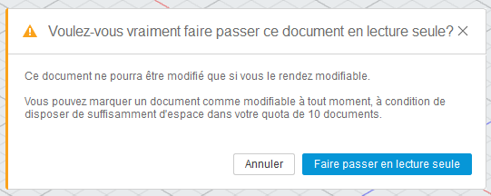

J'ai actuellement 7 pièces enregistrées dans Fusion. Hors, n'ayant plus besoin de les modifier, j'ai voulu les passer en "Lecture seule". Mais malgré la présence des 2 carrés à cocher, pas moyen de cocher l'un ou l'autre. Pourquoi ?

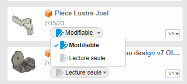

Je n'ai aucun pb pour basculer les modèle de Modifiable à Lecture seule. Il me demande juste de confirmer le changement une fois le choix fait. Même avec moins de 10 modèles modifiables

Par contre pas besoin de confirmer pour revenir sur Modifiable à condition qu'il n'y ai pas déjà 10 modèles modifiables
Pour avoir la liste de tous les modèles modifiable, je vais sur la liste des projet (La maison en haut à gauche) et je sélectionne Mes documents modifiables

Je viens apporter une réponse à ma propre question... car même sur le forum Autodesk, aucune réponse...
SI cliquer sur un carré pour le cocher est habituel PARTOUT, il semble que Fusion fasse exception.
Il faut cliquer sur le texte "Modifiable" ou "Lecture seule". Pas sur le carré à cocher. C'est la solution la plus idiote qu'il m'ait été donné de trouver. Mais maintenant, je peux mettre mes fichiers en lecture seule. (Par contre, je ne sais pas si on est limité en quantité pour ces fichiers en lecture seule)

Salut Viking27,
on ne doit pas avoir les mêmes versions de Fusion360...
Sur la mienne, une fois qu'on a cliqué sur le menu déroulant, je n'ai pas de "carré à cocher", mais des icones de doc avec un crayon,  un grisé pour indiquer qu'il est en lecture seule, l'autre bleu pour indiquer qu'il est modifiable; à côté, une coche (mais PAS de case à cocher) indique l'option actuelle.
Donc, pour moi c'est très clair. Peut-être celà a-t-il été modifié depuis ton post qui date de Juillet ?
