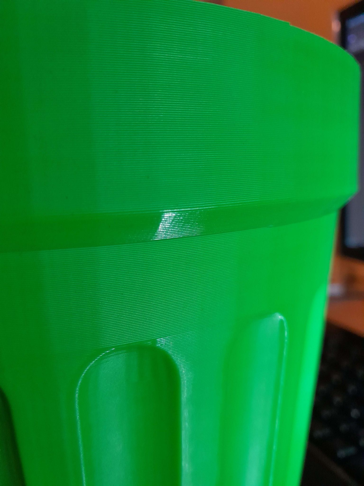

DataPocalypse Posté(e) Décembre 16, 2023 Partager Posté(e) Décembre 16, 2023 J'ai commandé 7kg de toutes les couleurs classiques sans alumine pour me faire un stock pas trop cher. Sachant que je débute, ma seule attente était que ça soit correct, je ne compte pas imprimer de figurines de haute qualité mais plutôt faire des prototypes et utilitaires de la vie courante via FreeCAD. Chaque bobine est fournie avec un gros sachet de silicate de 20g et sous vide. Cependant j'en ai eu 2 qui n'étaient plus étanche. Après un contrôle de l'humidité avec un hygromètre, elles étaient en moyenne à 30%. Donc il faudra réactiver le silicate et les faire sécher un petit peu. Cependant j'ai pu faire mes meilleurs test de température et de rétraction comparé à du Sunlu. très peu de stringing et meilleure qualité d'impression sans galérer 3h à régler le slicer. idem pour le diamètre, j'ai pas un pied à coulisse de haute qualité mais je dirais que c'est en moyenne 0.3 de variation. j'ai testé le vase mode pour la première fois et ça s'est très bien passé, malgré ma buse de 0.4 c'est assez solide et régulier. Donc globalement je valide le rapport qualité/prix, largement suffisant pour mon utilisation. Quelques photos de ma petite poubelle en vase mode. Je me suis rendu compte pendant l'impression que le STL trouvé sur thingiverse est pas top, mais au final aucun souci sur 45m de filament sur une buse de 0.4, hauteur de couche 0.32 et épaisseur de ligne 0.8 1 Lien vers le commentaire Partager sur d’autres sites More sharing options...
