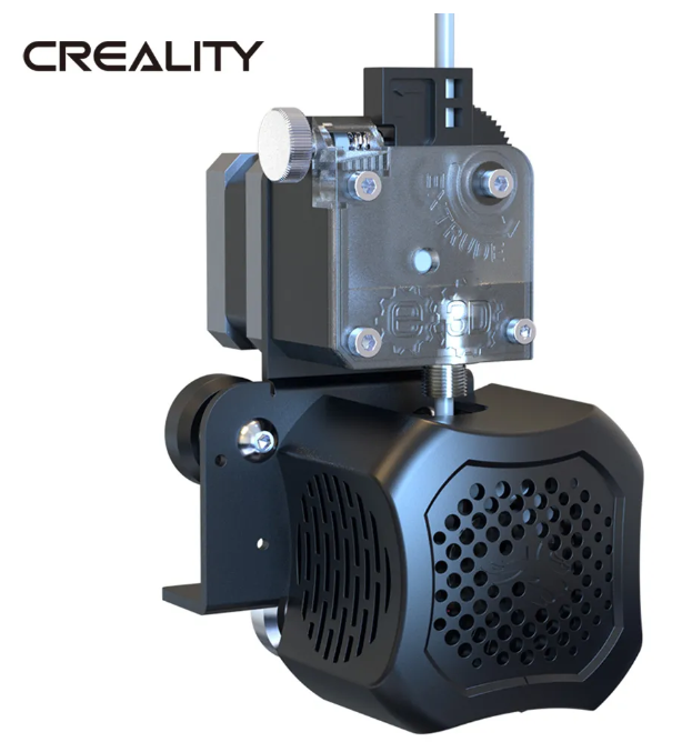

J’avais déjà sur cette Ender3 V2 d’origine installé un « Direct Drive » et un second axe Z, Actuellement j’ai implémenté un CR Touch et un détecteur filament.
J’ai suivi plusieurs tuto vidéo sur l’installation de ces nouveaux composants, mais j’ai commis plusieurs erreurs !!!

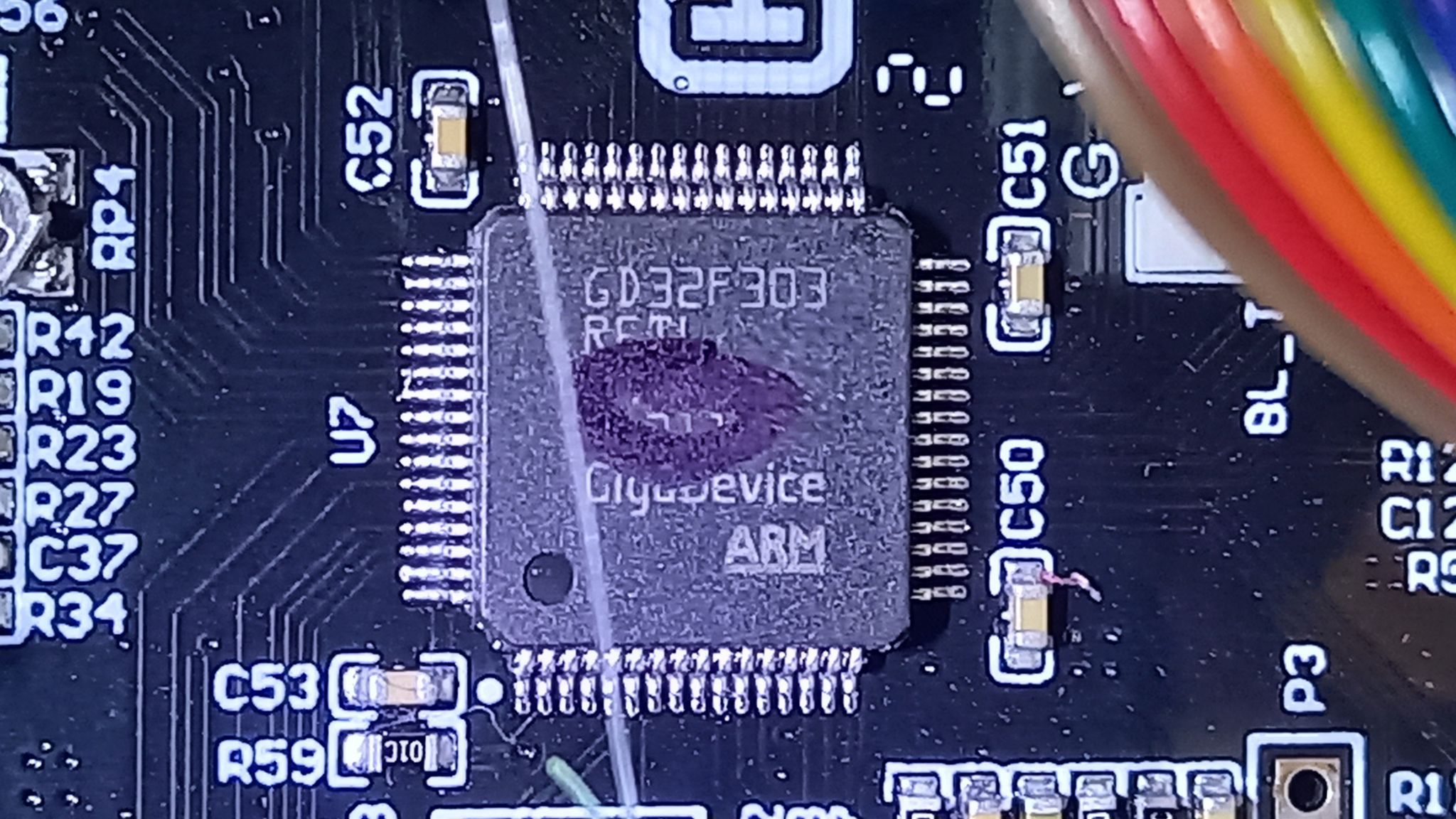

Est-ce que tu pourrais confirmer que ton microcontrôleur est bien un GD32 et non un STM32?

Me revoici avec les infos que tu m'as demandé, le processeur est bien un ARM GD.

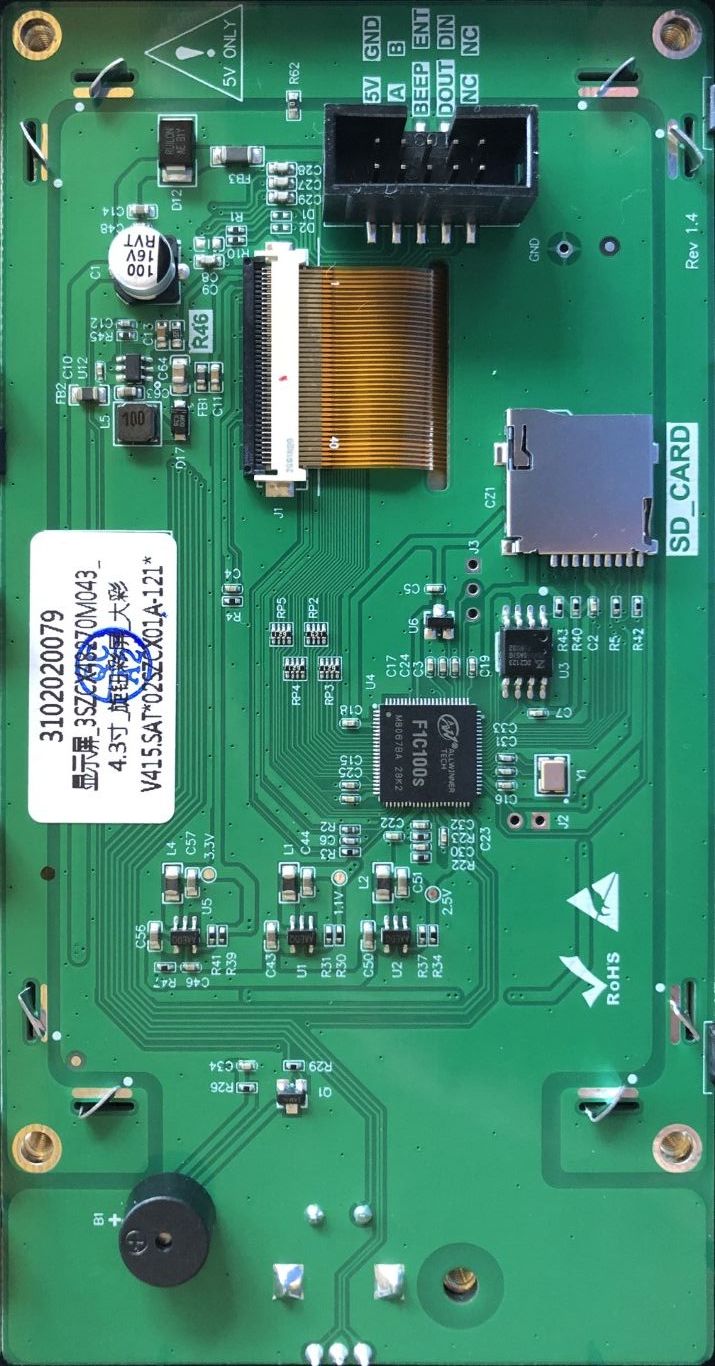

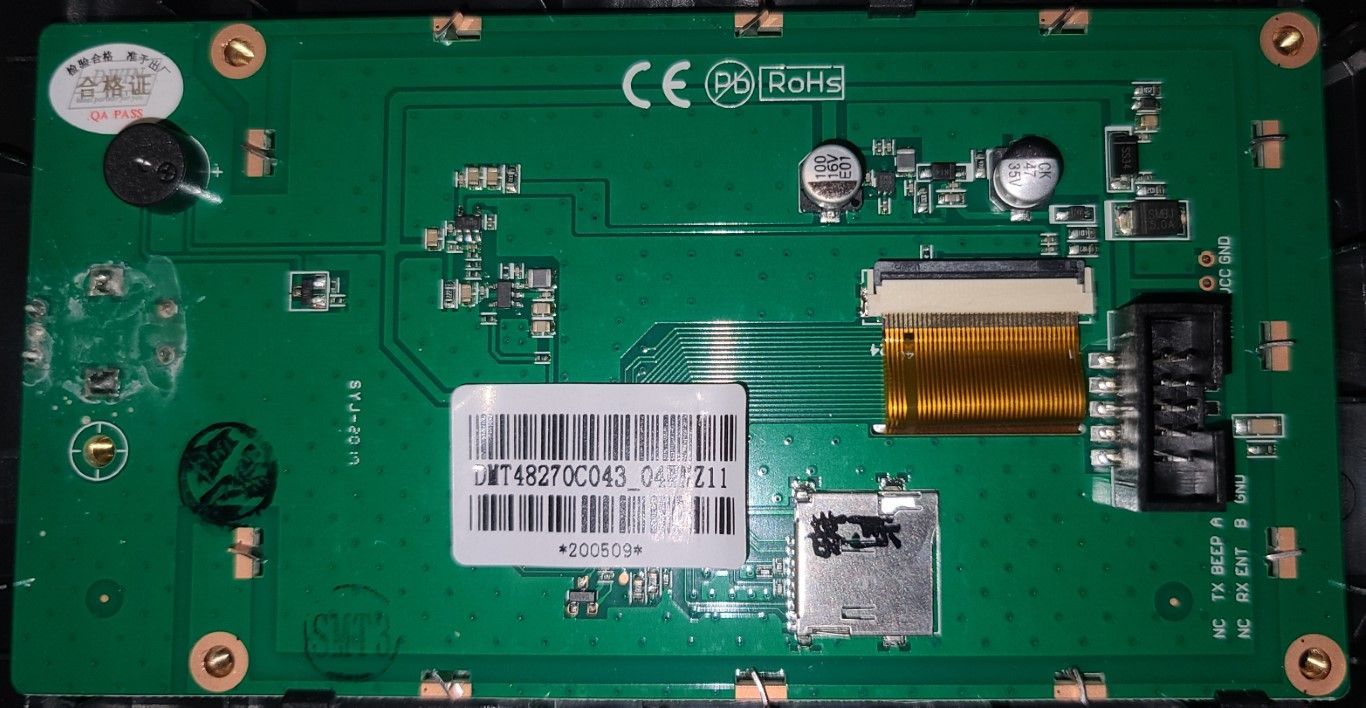

Si tu as des bugs d'affichage, il faudra mettre à jour le firmware de l'écran, en copiant le dossier (fichier zip décompressé):
- DWIN_SET DWIN_SET.zip si ton écran est un DWIN. Le dos de l'écran doit ressembler à ça:
Citation
- private private.zip si ton écran est un DACAI. Le dos de l'écran doit ressembler à ça:
Citation
Comme je n'ai pas le matériel, je ne pourrais pas te guider dans les menus. Cependant, il existe des vidéos explicatives, notamment celle-ci et celle-là qui explique la procédure pour le nivellement.
Salut pommeverte,
Mon écran est bien un DECAI, je devrai donc utilisé le firmware privat.zip.

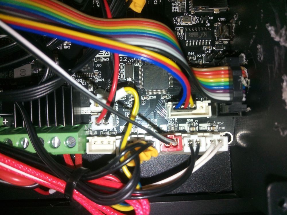

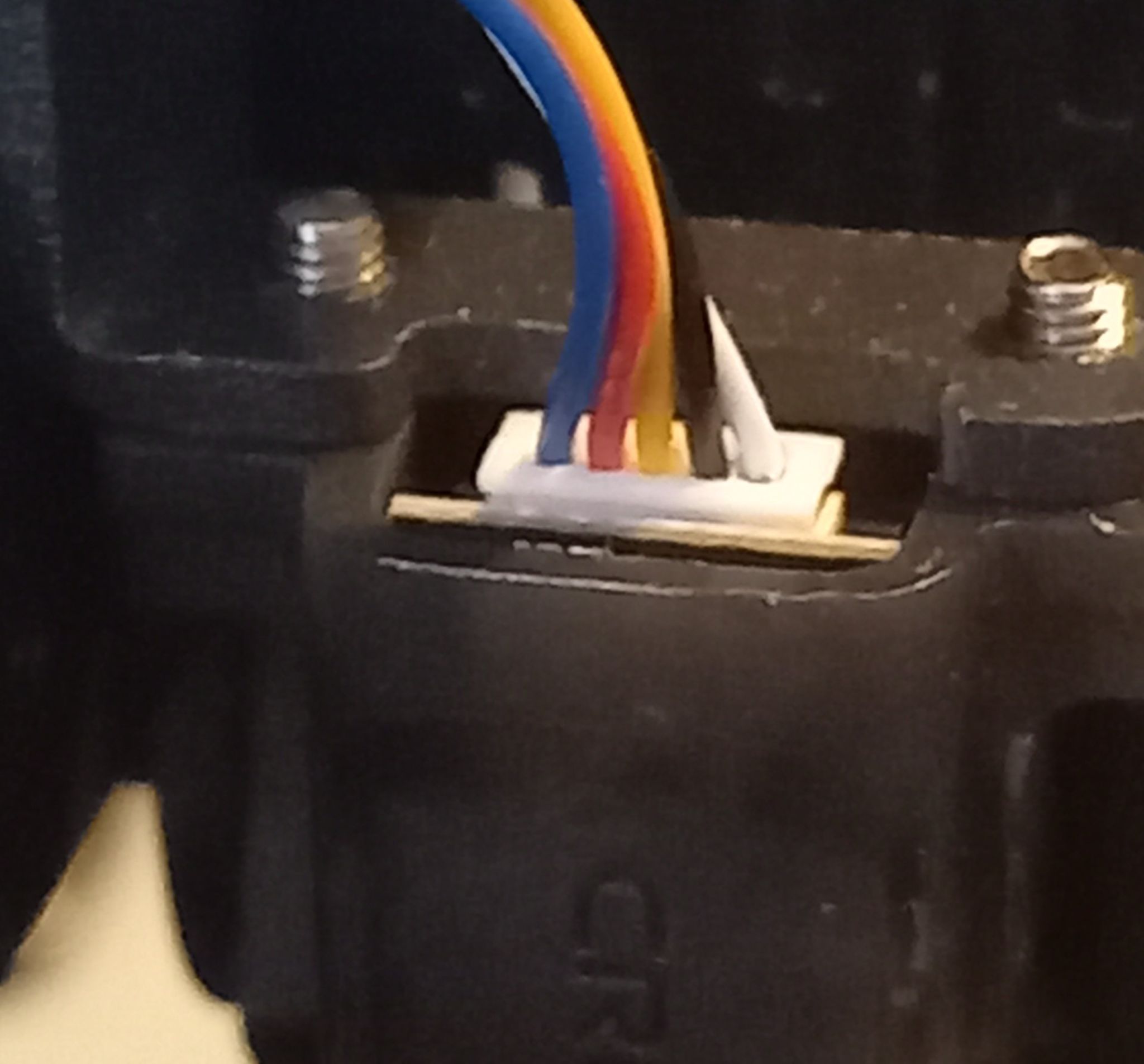

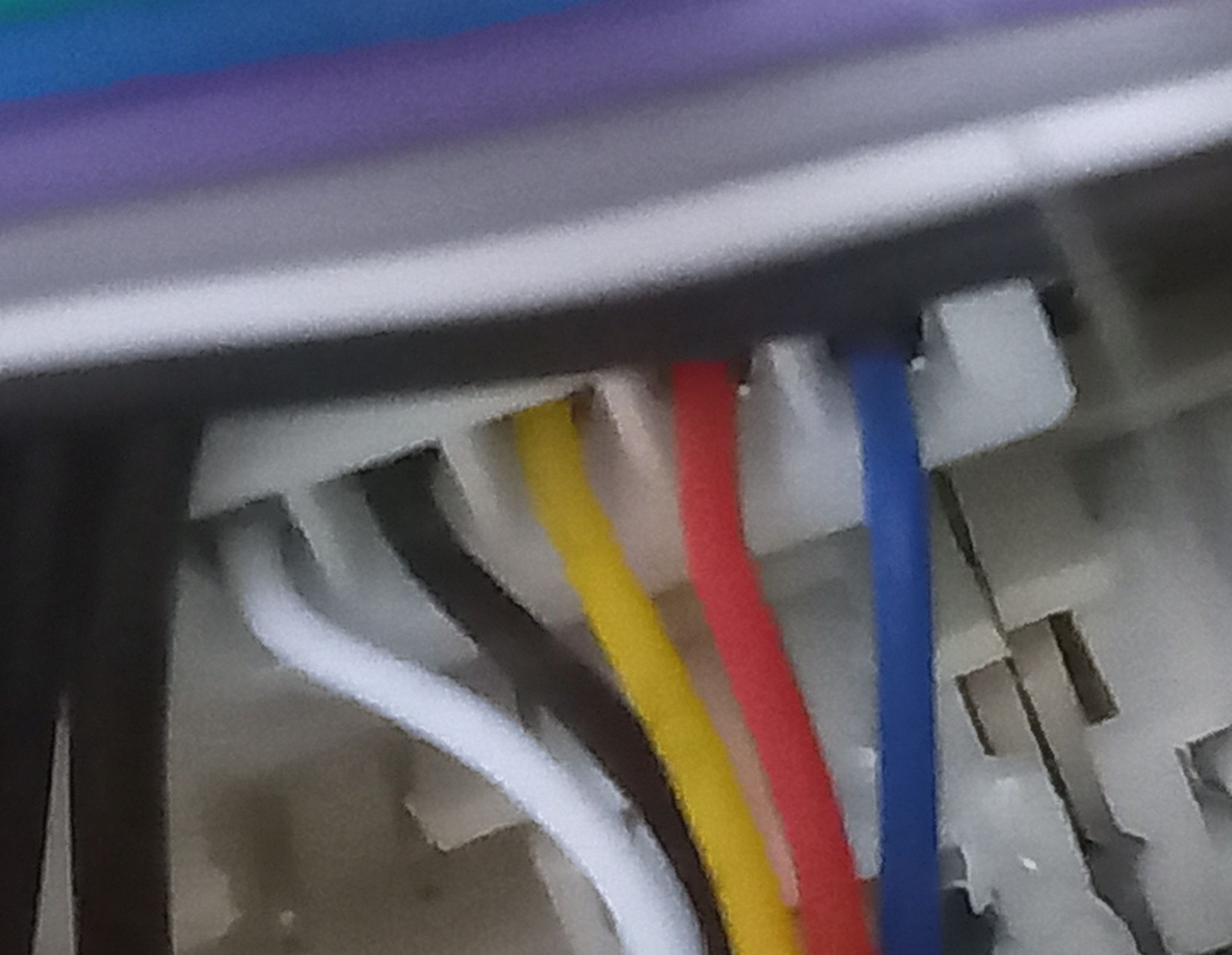

Pour ton problème de CRtouch:
  • est-ce que la touche sort 2 fois à la mise sous tension?
  • est-ce que tu peux fournir une photo du câblage sur la carte-mère, où l'on voit bien la couleur des fils?
  • tu peux tester le fonctionnement du CRTouch en toute sécurité en envoyant depuis Pronterface par exemple un M43 S ou en remontant la buse à ~100mm de haut et en rentrant la touche avec le doigt lors de la descente, bien sûr lorsque la sortie de la touche sera active.

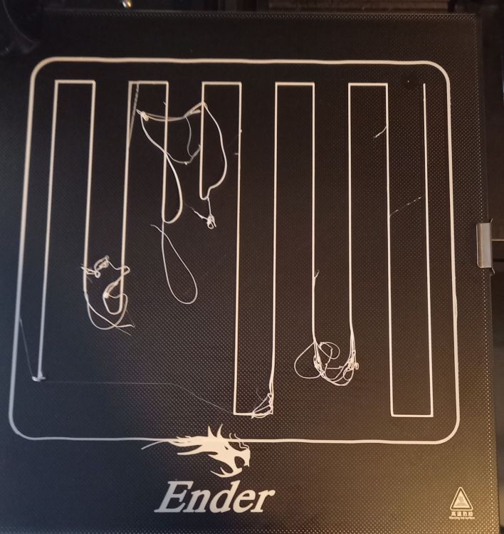

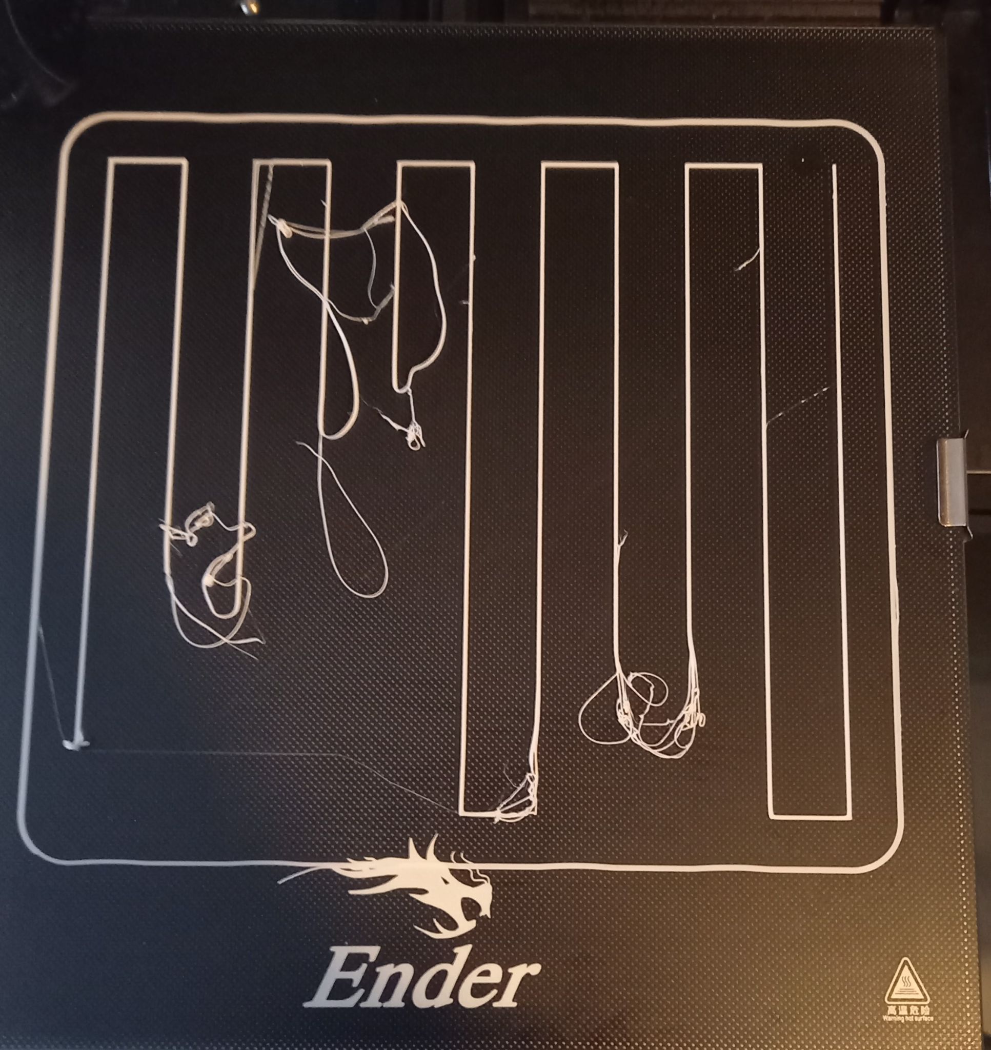

J'ai pu temps bien que mal règler le HomeZ et l'offsetZ, mais à l'AutoHome, la buse se trouve à +/-12mm du plateau.
On ne peut la descendre avec "Mouve Z" de max 10mm., puis ajuster l'offset ( important 1.60mm).
Faire un "Leveling".
Ces paramètres donne ce résultat d'impression de "Bed_Level_Test.stl"
Pas vraiment efficace l'auto leveling!!!
Je retourne au démontage de l'imprimante, pour faire la photo de la connexion du CRT.
Voici les photo:
A tantôt .
Alexis.

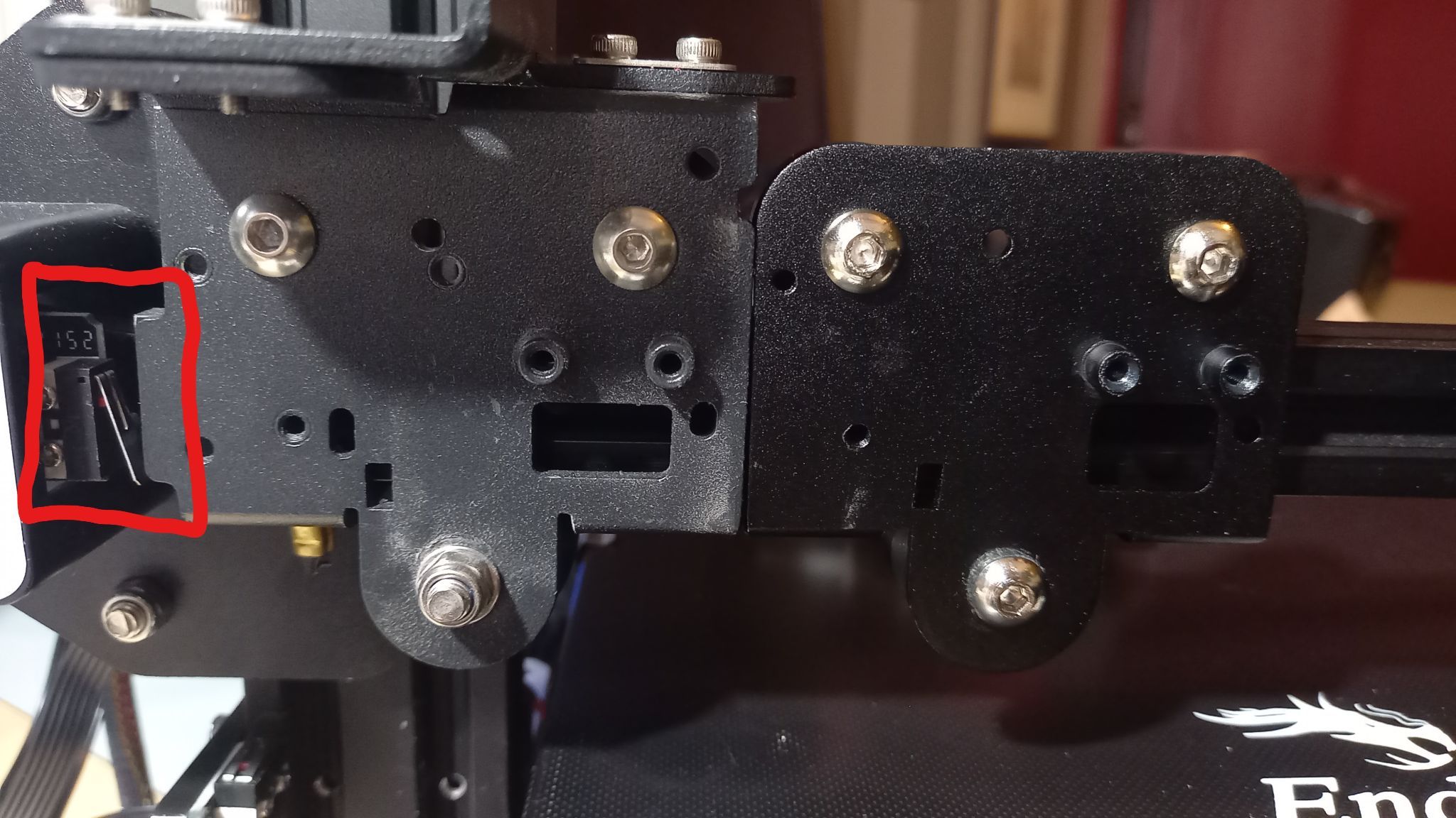

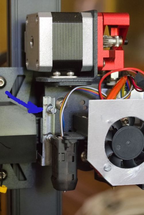

J'ai bien enlevé et débranché le câble sur la carte mère, et démonté de la potence le fin de course Z.
Je viens d'installer  "firmware-E3V2_V2english.bin" le palpeur sort bien 2 x  au démarrage,
Il ne sort pas à l'autohome !!!  Sans précaution, la buse ce serait écrasé sur le plat

Par contre, je viens de découvrir ici que certaines cartes SKR avaient des GD32. @leniark est-ce que tu pourrais fournir l'adresse où tu as acheté ta carte et confirmer que tu as bien un STM32?
Mais comme dit à la fin de cette page, rien ne dit que des GD32 ne soient pas utilisés sur des V4.2.7:
Citation
We are not sure if these CPUs are also found on the V4.2.7 but it could be possible

J’ai entrepris les vérifications que vous demandiez. Débrancher et rebrancher les connecteurs du CRTouch, sur le CRTouch et sur la carte mère (voir photos).
Le fin de course Z0 est démonté et le câble débranché sur la carte mère. (voir photo).
A l’allumage de l’imprimante la sonde du CRTouch sort et rentre bien 2x (Voir vidéo).
A la demande d’un Auto Home, la sonde sort et rentre de manière anarchique, puis tout est bloqué et la tête ne va pas à sa position Z home ! (voir vidéo)
La commande Zmouve ne permet pas de faire descendre la tête mais permet de la faire monter (voir vidéo).

Je revient vers ce post après deux semaines de communication avec le support de Creality!!!
Il en retourne après tegiversation et manipulations diverses qu'il impute le problème au fait que j'ai installé l'extruder en DirectDrive!!!
La"Backplate" serait différente, et ramènerait mon imprimante comme étant une ancienne Ender 3 (Sans le V2!!!!).
Voici leur dernières conclusions
Citation
Dear customer,
We have explained in the last email that the extruder back plate of ender 3v2 is different from that of ender3. The principle of replacing the back plate of the direct extruder is equivalent to the whole machine becoming ender3. And you refresh the 3v2 touch firmware, it will appear abnormal.
And the BL bracket of Ender-3 is different from the BL bracket of Ender-3 V2.
If you must use the touch+ direct extruder, we suggest that you contact the printer seller to replace the extruder back plate of ender-3.
J'ai démonté et présenté sur le raye X les deux "Backplate côte à côte, la photo ci-dessus vous les montre.
Elles sont pourtant identique dans les démentions d'implémentation de  l'extrudeur et de l'éventuel CRT.
La seule différence est l'excroissance (marquée en rouge) qui vient actionné 3 millimètres plus tôt le fin de course X.
Je pense que l'auto Home détecte X0 à un autre endroit sur le plateau et en tiendra compte dans l'impression. Ce déport, et le X0 différent dans les deux configuration, ne doit pas empêcher les réglages de l'imprimante.
Q'en pensez-vous?  Les conclusions du support Creality sont-elles fallacieuses et fantaisistes?
Bien à vous tous et toutes.
Alexis
J'ai acheté le même "chariot" que toi, après placement d'une cornière en métal (pour actionner le fin de course) je perds 20mm de surface d'impression mais cela fonctionne.
Je regrette de n'avoir pas attendus le nouvel extrudeur de Creality.
store.creality.com/eu/products/sprite-extruder-se?spm=..product_61fe58f5-376d-4243-b5f0-b51b9296e215.header_1.1

Salut,
moi la seule différence que je vois, c'est qu'il y a un peu plus de matière sur le coté gauche pour pouvoir déclencher le capteur de fin de course du X.
Je pense que maintenant le support de creality bote en touche car il ne trouve pas la solution à on soucis.
Mais comme dit Pommeverte, ce serait certainement plus simple de changer la CM par une SKR E3mini, avec l'avantage de pouvoir choisir les drivers et leur mode de fonctionnement. J'irai même plus loin au lieu d'une SKR E3 mini pourquoi pas une SKR 1.4T, l'avantage de cette dernière est que tu peux mettre un double Z indépendant. (1 Z par drivers).
Perso mon directdrive c'est celui-ci.
Aldo
Modifié (le) par Aldo007
