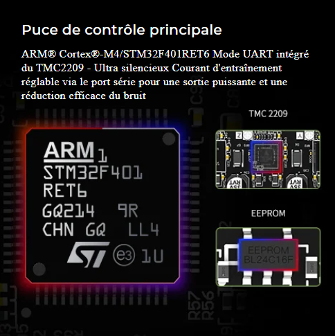

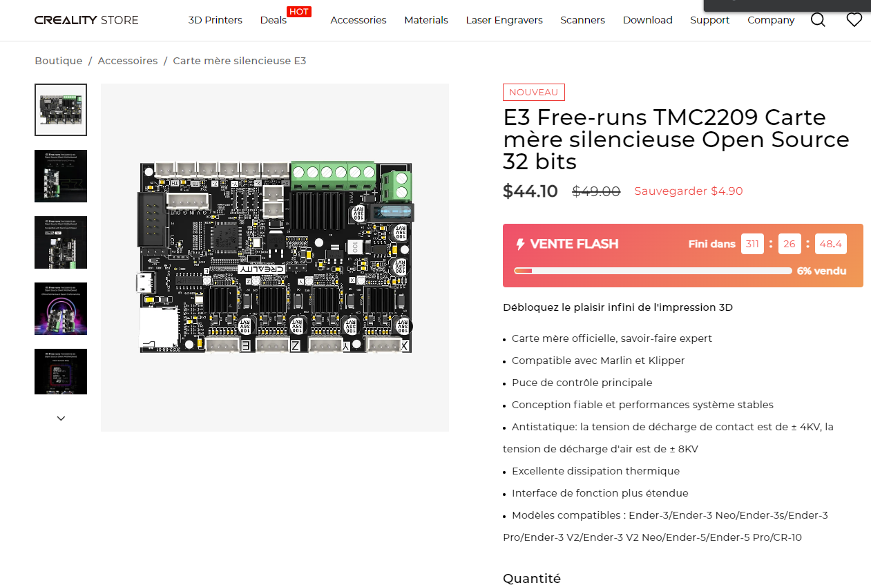

aletadi Posté(e) Aout 18, 2023 Auteur Partager Posté(e) Aout 18, 2023 (modifié) Concernant la demande de hyoti, c'est curieux, car sur la site Creality europe, c'est la seule carte qui est présentée!!! de plus la sérigraphie du print n'est pas "labelisé" comme les précédentes (42.2., 4.2.7). Elle serait compatible avec toutes les imprimantes de la série (Attention au Backplate)!!!!! et l'on y voit un microprocesseur TCM!!! Y a t-il des firmware pour cette carte, sur le site de téléchargements? On doit être prudent avec ces zozo Alexis. Modifié (le) Aout 18, 2023 par aletadi Précisions Lien vers le commentaire Partager sur d’autres sites More sharing options...

aletadi Posté(e) Aout 24, 2023 Auteur Partager Posté(e) Aout 24, 2023 Salut à toutes et tous. J'ai reçu aujourd'hui la carte mère 4.2.2 avec un beau ARM STM que m'a vendue Aldo. Cette carte était en service dans une Ender3V2 avec un Bltouch déjà programmé. Elle est installée et connectée à tous les périphériques de mon Ender3V2, prévue pour fonctionner avec un CRTouch+DirecDrive, + Double axeZ(Courroie),+ StopFilament Avant toutes chose et commettre une erreur, j'aimerai avoir vos directives et conseils pour la mise en route de cette carte. Y a t-il des précautions a envisager avant la première mise sous tension? Elle est installée et attend que je pousse le commutateur. Lien vers le commentaire Partager sur d’autres sites More sharing options...

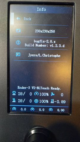

aletadi Posté(e) Aout 25, 2023 Auteur Partager Posté(e) Aout 25, 2023 (modifié) Bonjour à toutes et tous. Voila, j'ai allumé l'imprimante, ma première démarche 1) Le CRT touch déploie bien sa sonde 2 X au démarrage. 2) le Firmware est le suivant Déjà, où pourrais-je trouvé le "mode d'emploi" ou des info détaillées de ce firmware au demeurant paraissant très complet, et paramétrable depuis l'écrans. ou aurais-je avantage à aller vers un autre Firmware.....car!!! L'AutoHome guidé par le CRTouch, ne détermine pas le Z0. Y aurait-il quant même une version du firmware BlTouch et CRTouch? X et Y sont atteins mais Z au milieu du plateau, ne bouge pas! La sonde du CRTouch sort et rentre 4x et l'écran annonce "STOPPED" Si je reconnecte le fin de course Z, à l'AutoHome, Z descent et cherche à trouver le fin de course Z, A l'appuis sur le fin de course Z s'arête et un message d'erreur apparait sur l'écran. Voir les vidéo ici https://public.joomeo.com/albums/64cc02abf3e15 Modifié (le) Aout 25, 2023 par aletadi Lien vers le commentaire Partager sur d’autres sites More sharing options...
RFN_31 Posté(e) Aout 25, 2023 Partager Posté(e) Aout 25, 2023 Bonjour, Le Z0 sera déterminé par l'offset Z et Jyers n'entretient plus ses firmwares : tu peux passer à celui de mriscoc (https://github.com/mriscoc/Ender3V2S1) Je le trouve bien plus complet. Lien vers le commentaire Partager sur d’autres sites More sharing options...
