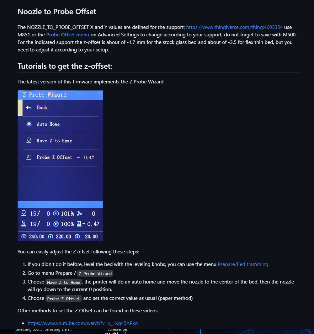

hyoti Posté(e) Aout 26, 2023 Partager Posté(e) Aout 26, 2023 il y a 20 minutes, aletadi a dit : Salut pommeverte, On y va.... Quand le flashage de l'imprimante devra t-il être entrepris? Merci . Alexis. @pommeverte t'as envoyé un firmware qui doit être fonctionnel, alors vas-y. si c'est ok tu auras dans Cura à mettre dans le gcode de démarrage la ligne après le G28 par exemple Il y a 20 heures, pommeverte a dit : c'est pour ça que je t'ai indiqué comment désactiver l'input shaping ( il faudra ajouter la ligne M593 F0 au début du Gcode de démarrage). Le linear advance est déjà à 0, donc pas "actif". si cela ne marche pas tu peux en attendant te rabattre sur un de mes anciens .bin. Si tu essaies de compiler je te conseille pour débuter de prendre les fichiers adv xxx et ini que t'a envoyé pomme pas mure, et compiler à partir de ceux-ci, tu devrais obtenir le même firmware que celui qu'il t'a transmis. Après tu peux essayer des modifs. si vscode ou autobuild te demande, il faut partir sur le proc STM32F103 RET6 (creality) et pas le même en Mapple il me semble. Mais la dernière fois que j'ai compilé c'était avec une version antérieure de vscode. 1 Lien vers le commentaire Partager sur d’autres sites More sharing options...

pommeverte Posté(e) Aout 27, 2023 Partager Posté(e) Aout 27, 2023 (modifié) Salut, Citation Comme je n'ai pas le matériel, je ne pourrais pas te guider dans les menus. Cependant, il existe des vidéos explicatives, notamment celle-ci et celle-là qui explique la procédure pour le nivellement. Le réglage du zoffset est expliqué à partir de la moitié de la 2nde vidéo Modifié (le) Aout 27, 2023 par pommeverte 1 Lien vers le commentaire Partager sur d’autres sites More sharing options...
hyoti Posté(e) Aout 27, 2023 Partager Posté(e) Aout 27, 2023 (modifié) Il y a 1 heure, pommeverte a dit : Salut, Le réglage du zoffset est expliqué à partir de la moitié de la 2nde vidéo Les vidéos sont bien, tu peux trouver d'autres éléments sur le github. https://github.com/mriscoc/Ender3V2S1/wiki/3D-BLTouch N'oublie pas quand tu aura réglé le Z-offset de faire un store setting (ou sauve) soit dans le même menu ou dans le menu advanced (avancés) Modifié (le) Aout 27, 2023 par hyoti Ajout 2 Lien vers le commentaire Partager sur d’autres sites More sharing options...
aletadi Posté(e) Aout 27, 2023 Auteur Partager Posté(e) Aout 27, 2023 (modifié) Salut hyoti, salut pommeverte, Bien, j'avais trouvé les commandes situées après les quatre menus principaux, ( Origine, Assistant molettes, et Assistant Sonde Z Dès lors, j'ai pu régler un Z Offset (0.02). J'ai un peu "butiné" dans tous les menus et item, "pour voir", Arrêté, redémarrer réglé les 4 coins, nivelé...etc... Mais actuellement, je ne puis plus régler un Zoffset!!! PREPARE==>Home Z to home, puis ==> assistant sonde Z==> Décalage Z ne fait plus déplacer l'axeZ !!! Même après CONTROLE==> Restaurer défauts, la situation reste pareille. J'ai peut être activé/désactivé une option dans ma promenade au travers des menus? Re flasher le Firmware serait-il une solution? Que faire, Alexis Modifié (le) Aout 27, 2023 par aletadi Lien vers le commentaire Partager sur d’autres sites More sharing options...

pommeverte Posté(e) Aout 29, 2023 Partager Posté(e) Aout 29, 2023 Salut, Le 27/08/2023 at 16:48, aletadi a dit : Mais actuellement, je ne puis plus régler un Zoffset!!! PREPARE==>Home Z to home, puis ==> assistant sonde Z==> Décalage Z ne fait plus déplacer l'axeZ !!! Si tu es connecté avec un ordinateur, tu peux toujours appliquer cette méthode, histoire de débloquer la situation, même si ce n'est pas l'idéal. Il y a 1 heure, aletadi a dit : Donc le reflashage, qui s'est déroulé normalement, n'a pas influencé les données dans l'eeprom ? Je serais tenté de dire que le flashage n'a pas eu lieu. Normalement, l'eeprom s'initialise automatiquement, comme si tu envoyais un M502. Tu aurais donc du avoir un M851 Z0 en effet. 1 Lien vers le commentaire Partager sur d’autres sites More sharing options...
