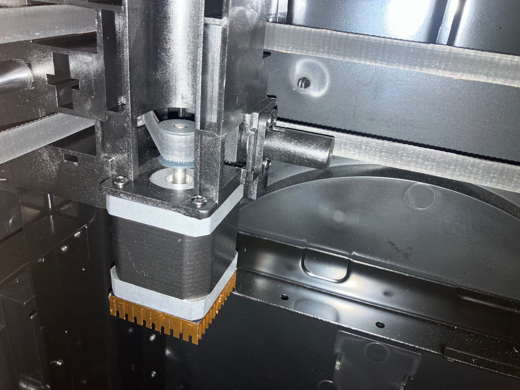

pjtlivjy Posté(e) Février 4 Posté(e) Février 4 une petite mise à jour sur la X-MAX3, désormais et au moins depuis octobre 2024 (peut être avant à vérifier) le système de réglage monté en série est le même que celui des Q1 Pro, un système semi automatique, plus de vis à régler 1

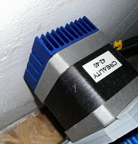

Moucklee Posté(e) Février 4 Posté(e) Février 4 il y a 6 minutes, pjtlivjy a dit : une petite mise à jour sur la X-MAX3, désormais et au moins depuis octobre 2024 (peut être avant à vérifier) le système de réglage monté en série est le même que celui des Q1 Pro, un système semi automatique, plus de vis à régler Sympa le dissipateur, c'est de série ou tu la rajouté ? J'ai l'habitude d'en mettre un peu partout aussi 1
pjtlivjy Posté(e) Février 4 Posté(e) Février 4 non je les ai ajouté @Moucklee comme toi , là je viens d'en recevoir que je vais monté sur la PLUS4, on gagne quelques degrés ça ne peut qu'améliorer ... ils sont sacrément sollicités nos petits moteurs 1
