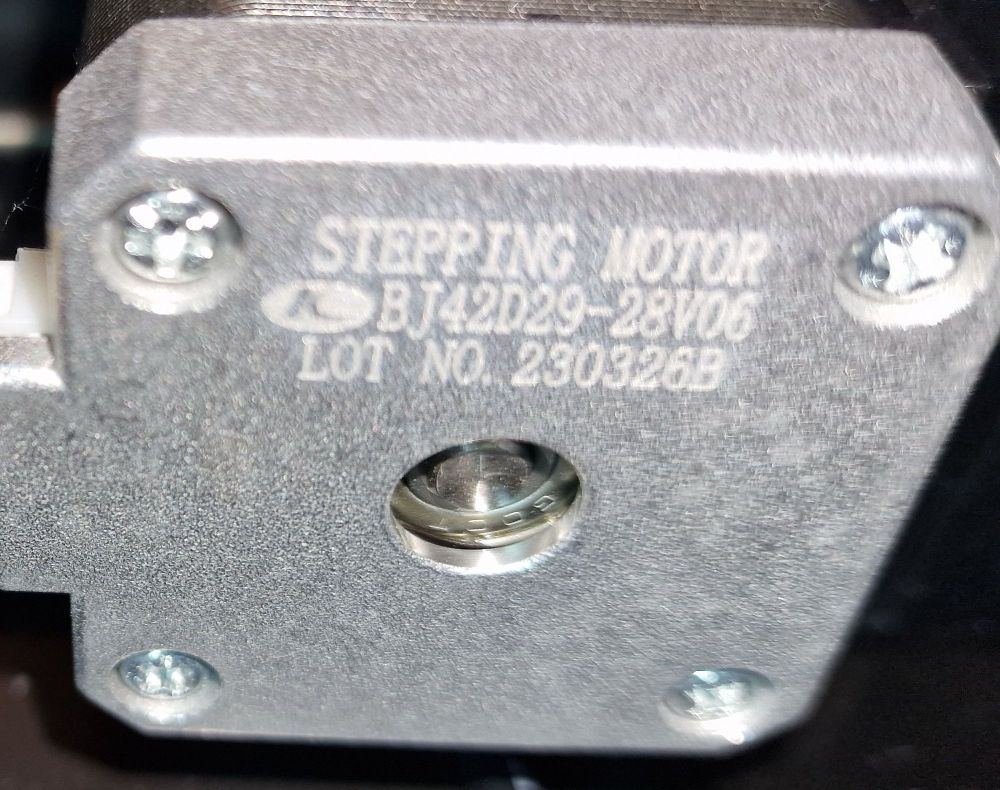

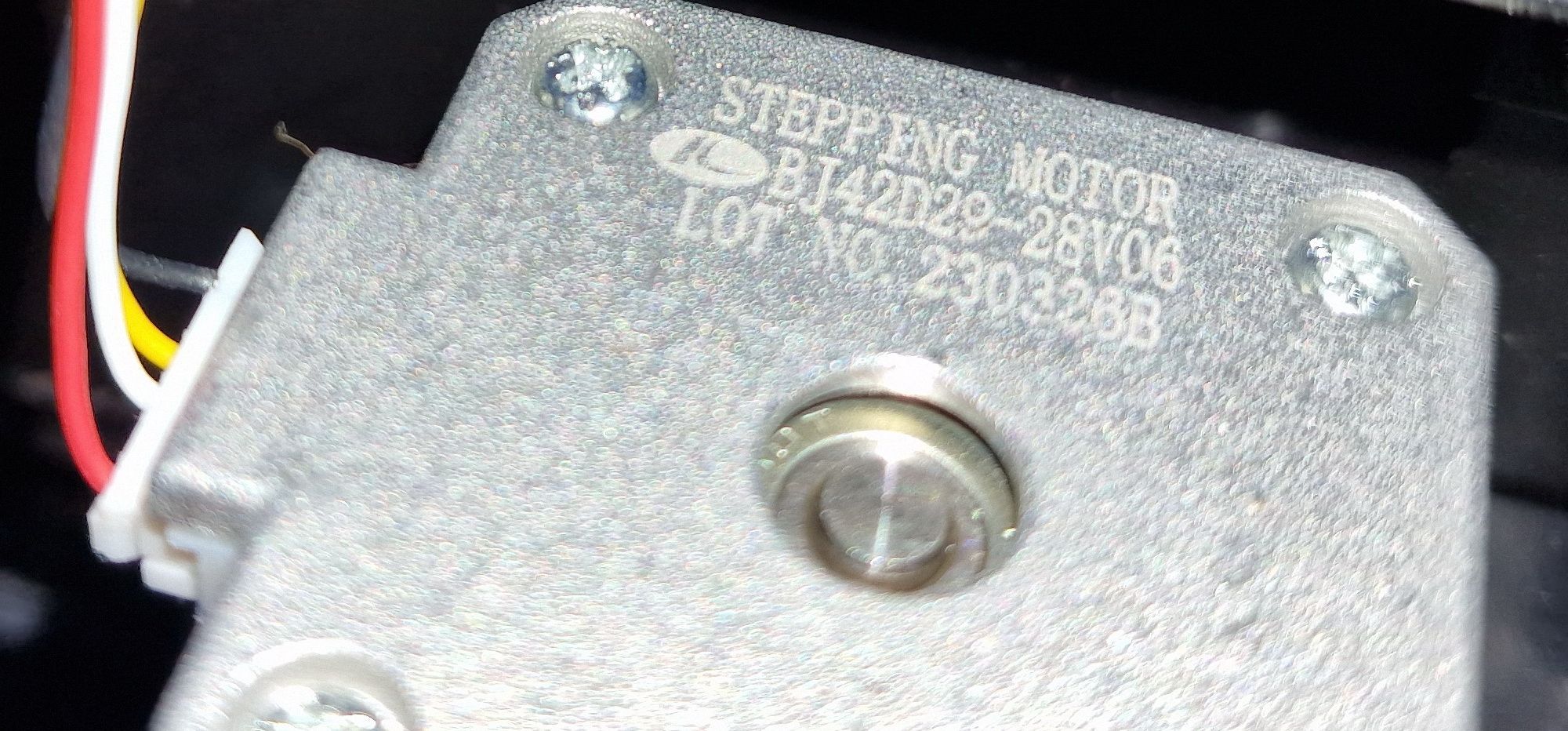

Lama Posté(e) Février 19, 2024 Posté(e) Février 19, 2024 Il y a 1 heure, fran6p a dit : @Lama La référence des moteurs sur mon modèle, bien que très semblable (BJ42D29), n'est pas identique. Mes modèles sont des 22V08, ta datasheet concerne des 28V07. Donc pas sûr du tout que les caractéristiques soient identiques Salut ! Cette référence correspond exactement à mes moteurs. Nous ne devons pas avoir la même "version" de l'imprimante. La mienne fait partie des premiers lots construits. Par la suite de multiples choses ont été modifiées (comme le BL-touch retiré) donc les moteurs peuvent différer. Je t'invite à contacter le constructeur qui peut partager les références techniques https://fr.kelimotorgroup.com/stepper-motors/printer-hb-bj42d-stepper-motor.html 1

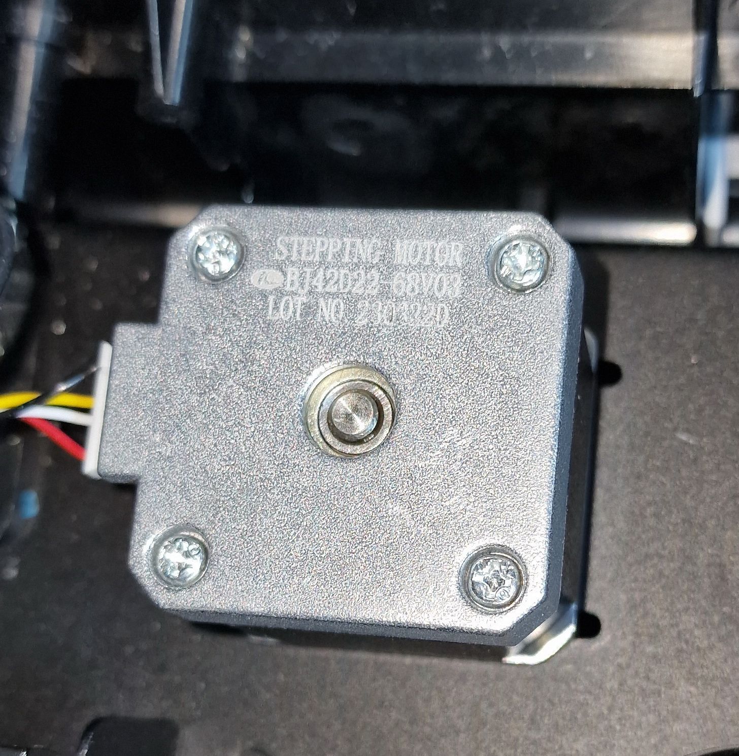

Wassingue Posté(e) Février 19, 2024 Posté(e) Février 19, 2024 Pour info, sur ma X-Plus3 livrée fin novembre d'Allemagne, le moteur Z du plateau est référencé BJ42D22-68V03. Je n'ai malheureusement pas pris le temps de relever les références des moteurs X/Y. En effet, trouvant qu'ils chauffaient vraiment beaucoup (à ne pouvoir y laisser un doigt plus de 2/3''), je les ai équipés de radiateurs sur le dessous et donc, on ne vois plus les réf...
souriceaux Posté(e) Février 19, 2024 Posté(e) Février 19, 2024 Sur ma XPlus3, commande de Décembre, deux moteurs sont identiques et le troisième (celui du bas) valeur différente 1
Lama Posté(e) Février 20, 2024 Posté(e) Février 20, 2024 C'est pareil pour moi, le moteur Z est différent c'est peut être que l'arbre est plus long?

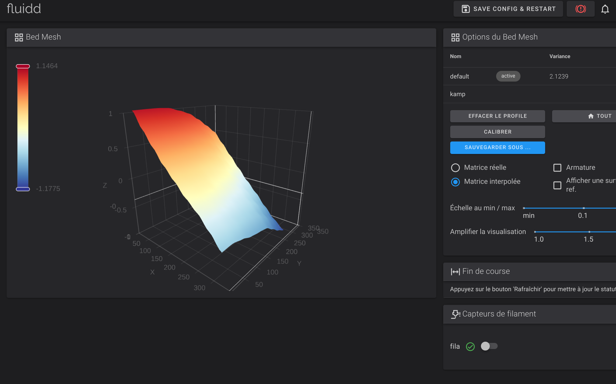

aldo_reset Posté(e) Février 26, 2024 Posté(e) Février 26, 2024 (modifié) Edit : j'ai supprimé une partie de mon message car je passe sous Voron et il n'est pas question de polémiquer. Merci pour ce test détaillé de la QIDI Tech X-Plus 3. Une chose qui m'étonne, c'est le maillage du lit. Une déviation de 0,3 mm, c'est énorme. Le lit a l'air déformé alors qu'en réalité il est parfaitement plat (il sort d'usine). Je trouve cela étonnant car sur mon Ender 3 S1 ou l'Ender 3 avec rails linéaires, j'obtiens un lit presque pratiquement "blanc", sans aucune déviation ou minime (0,05 de déviation sur les 12 points de mesure). J'imprime des cubes à 12mm pile-poil et il me faudrait un comparateur pour mesurer des écarts sur le lit. Mais je fais le maillage à basse vitesse, en descendant lentement le BL-Touch et en faisant trois mesures à chaque fois. Résultat, chaque mesure est reproductible, j'arrive à la limite des moteurs, qui est (de mémoire) de 0,05. Donc je m'étonne que sur la QID Tech X-Plus 3, un lit aussi épais apparaisse déformé à 0,3 (6 fois la limite des steppers). Si je pose la question, c'est que c'est le relevé dépend aussi des axes X et Y et même s'il sont bien rigides et droits, cela explique peut-être le résultat de mesure. Le plateau ne peut pas être creux au centre. Le creux au centre du lit suggère que c'est la tête d'impression qui pèse sur les axes X et Y. Et par conséquent, il est inutile de compenser le lit et de charger le maillage. Sur une grande imprimante, je trouve problématique que les axes X et Y soient porteurs, je pense qu'avec le temps il va se déformer. Je doute que dans le temps on puisse conserver la déviation annoncée de 0,1 mm. Et il est alors inutile d'imprimer très vite. Sur les petites pièces cela ne se verra pas, mais sur une grande pièce, rien n'est moins sûr. Je me tourne vers une Voron et je n'irai pas plus loin avec la Qidi-Tech-X ... A ce prix, cela reste très intéressant, mais je préfère investir mon temps dans une imprimante qui aura un précision comprise en 0,05 et 0,1. Sur une Voron, c'est une barre rigide qui est porteuse et je préfère le système de guidage linéaire, bien plus précis. Modifié (le) Février 27, 2024 par aldo_reset
fran6p Posté(e) Février 27, 2024 Auteur Posté(e) Février 27, 2024 Sans polémiquer puisque tu te diriges vers le montage d'une Voron qui je l'espère te donnera entière satisfaction. La copie écran que tu montres correspond à mon plateau originel (équipé de 9 magnets). Le creux notable au centre correspond justement à l'emplacement d'un des neufs. Si ces imprimantes n'étaient pas équipées d'ABL, on pourrait peut-être s'inquiéter mais ces dispositifs servent justement à compenser les irrégularités des plateaux. Même avec la représentation ci-dessus, une fois la distance buse / surface d'impression correctement réglée, je n'ai eu aucun problème d'impression

aldo_reset Posté(e) Février 27, 2024 Posté(e) Février 27, 2024 (modifié) Il y a 5 heures, fran6p a dit : La copie écran que tu montres correspond à mon plateau originel (équipé de 9 magnets). Le creux notable au centre correspond justement à l'emplacement d'un des neufs. Si ces imprimantes n'étaient pas équipées d'ABL, on pourrait peut-être s'inquiéter mais ces dispositifs servent justement à compenser les irrégularités des plateaux. Même avec la représentation ci-dessus, une fois la distance buse / surface d'impression correctement réglée, je n'ai eu aucun problème d'impression Merci pour la réponse. Edit : on m'a répondu dans un autre message que la déviation était bien de l'ordre de 0,05, donc à la limite des vis et des moteurs. Donc rien à signaler, c'est parfait. Merci !!!! La quesiton du plateau est la seule chose qui bloque mon achat actuellement. Normalement, sur un plateau Ender, j'ai une dérivation max de 0,05 soit la précision des vis et moteurs. Et pourtant le plateau n'est pas épais. Donc je m'étonne que sur le plateau de 2 cm d'épaisseur de la QIDI, on ait une telle déviation de 0,3 mm. Normalement, le plateau est parfaitement plat et rigide (2 cm d'épaisseur d'après la doc), donc ce qui change, c'est le réglage des molettes. Maintenant, si je comprends bien, on mesure l'emplacement des magnets. Donc s'il y a du jeu, on n'aura jamais de réglage précis ... ce qui est encore plus grave. Je serais curieux de voir d'autres bed level. Vous laissez chauffer 10 minutes et ensuite seulement réglage fin. Désolé d'être aussi tatillon. Pour décrire plus précisément mes craintes, j'apprécie Creatily car c'est une entreprise Taïwanaise. Et je m'interroge sur la qualité chinoise. En d'autres termes, j'ai peur que ce prix d'appel cache des malfaçons ou une conception assez peu précise. Chez les Taïwanais, la précision et la qualité de l'électronique est sans égal. A la rigueur, il faudrait placer la plateau sur un marbre et mesurer la déviation. Modifié (le) Février 27, 2024 par aldo_reset
