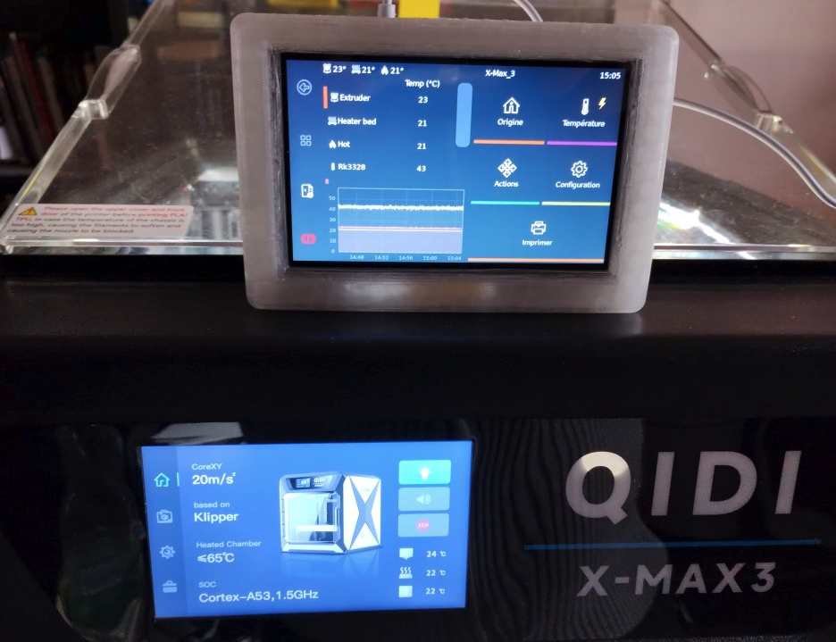

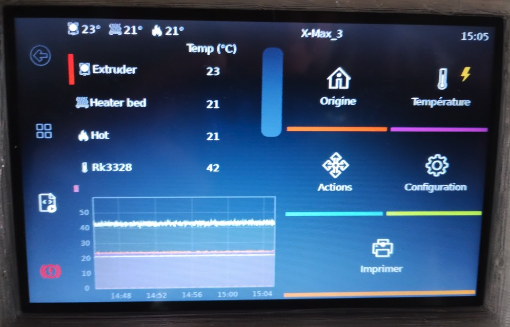

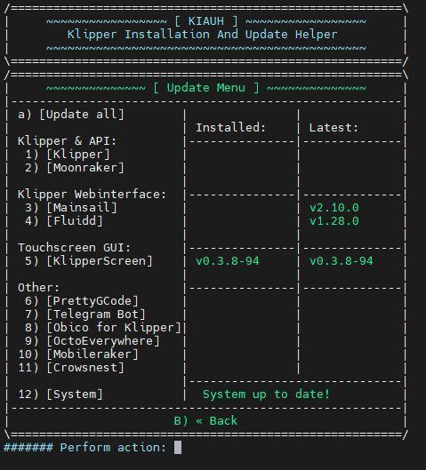

Un test, ce jour afin de savoir si un écran tactile sous Klipperscreen peut «facilement» être utilisé en remplacement de l'écran 5" de Qidi Tech.
Sans trop divulgâcher, c'est parfaitement possible et faisable 😉
Quand on comprend le fonctionnement de l'écosystème Klipper, de nombreuses choses deviennent possible. Rappel :
Révélation

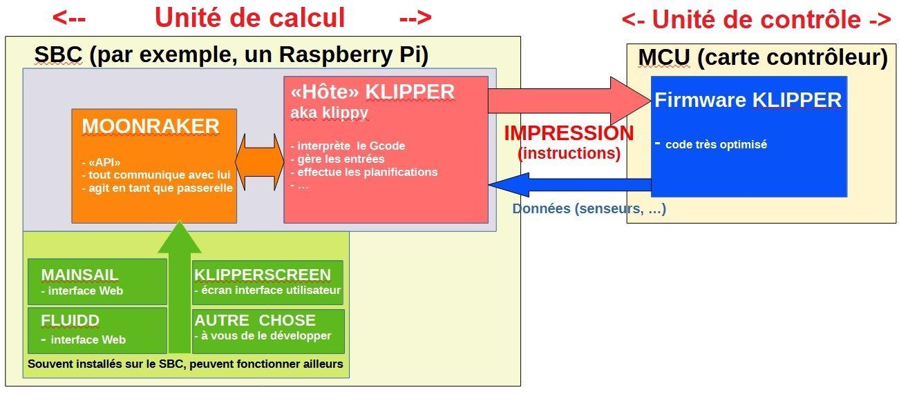

La carte pseudo MKS-SKIPR de nos imprimantes Qidi fournit les deux éléments indispensables :
  1. Klipper (firmwares flashés sur les MCUs + klippy ),
  2. Moonraker (passerelle API entre Klipper et tous les autres environnements d'affichage)
Mainsail, Fluidd, Klipperscreen, … communiquent avec Klipper, non pas directement mais via l'intermédiaire de Moonraker.

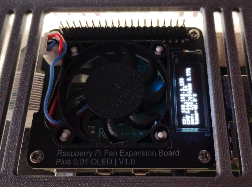

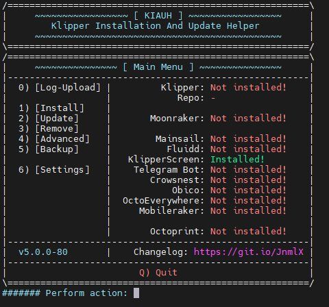

Pour vérifier, j'ai (parmi mon stock de matériels), un RPi avec écran tactile 5", sur lequel une distribution minimale est installée (base Bullseye).
Un petit «sudo apt install git» pour le cas où, puis un «git clone https://github.com/dw-0/kiauh.git» afin de récupérer KIAUH.
Via son intermédiaire ( ./kiauh/kiauh.sh ), menu installation, choix Klipperscreen. Une fois fait, on vérifie si des mises à jours existent (ou pas) :
kiauh-1.jpg.bc96537b929766f7a00f62d534142b8a.jpg kiauh-2.jpg.67cbdb297421bef9ad2331f1a8e0f457.jpg
Sur l'écran tactile, Klipperscreen est bien démarré mais ne trouve pas de fichier de configuration (ni Klipper, ni Moonraker ne sont installés sur ce matériel 😉 ).
Pour simuler, un Klipper / Moonraker installé, création du répertoire klipper_config (et de printer_data/config) :
mkdir ~/klipper_config
mkdir -p printer_data/config
touch klipper_config/KlipperScreen.conf
ln -sf ~/klipper_config ~/printer_data/config
Édition du fichier KlipperScreen.conf pour ajouter une section [printer nomdelimprimante] avec les deux paramètres nécessaires à la communication avec un Moonraker «distant»:
  • moonraker_host (adresse IP du composant Moonraker à contacter)
  • moonraker_port (port d'accès à ce Moonraker distant)
Donc pour ma X-Max 3, cela donne :
Citation
[main]
[printer X-Max_3]
moonraker_host: 192.168.1.126
moonraker_port: 7125

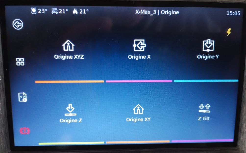

Un redémarrage final et voilà, la X-Max 3 possède deux écrans:

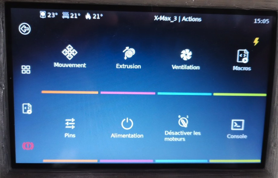

Quelques vues supplémentaires :
KS-1.png.6281ecad6c59f469999d850a7b18fb3c.png KS-2.png.cfec572a48c7506cf5bb1954b85150b7.png KS-3.thumb.png.6cc3905e6892a467125bb4f84177a35d.png KS-arrire.png.606db9f28be64088a38ffdb948a7990f.png
Avant que l'un de vous ne fasse la remarque. Oui, j'ai remarqué, l'éclair. Pour les besoins des photos, j'ai alimenté ce RPi uniquement avec une batterie au lieu du chargeur RPi (5,1V / 3 A).

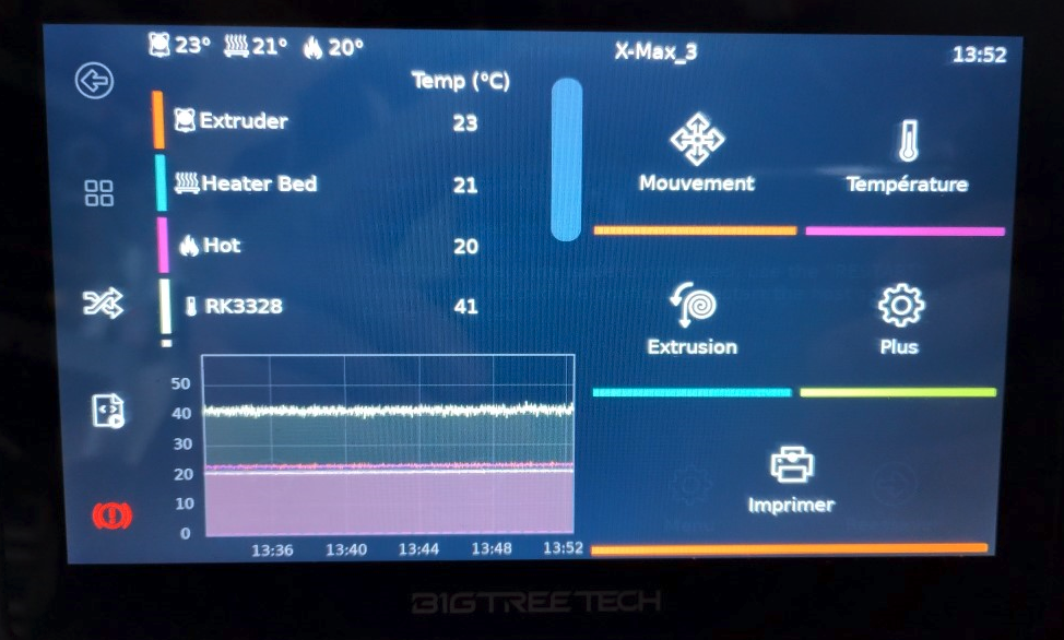

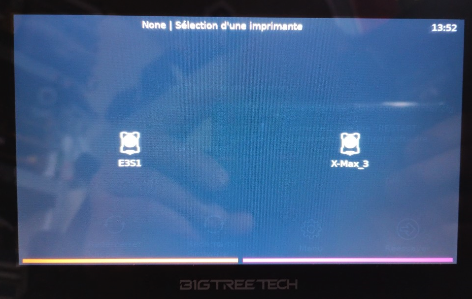

Exemple avec ma BTT Pad7, gérant la Ender3 S1 connectée en USB sur cette tablette et la X-Max 3 à «distance».
Choix de l'imprimante à piloter :
Imprimante sélectionnée (X-Max 3) :
