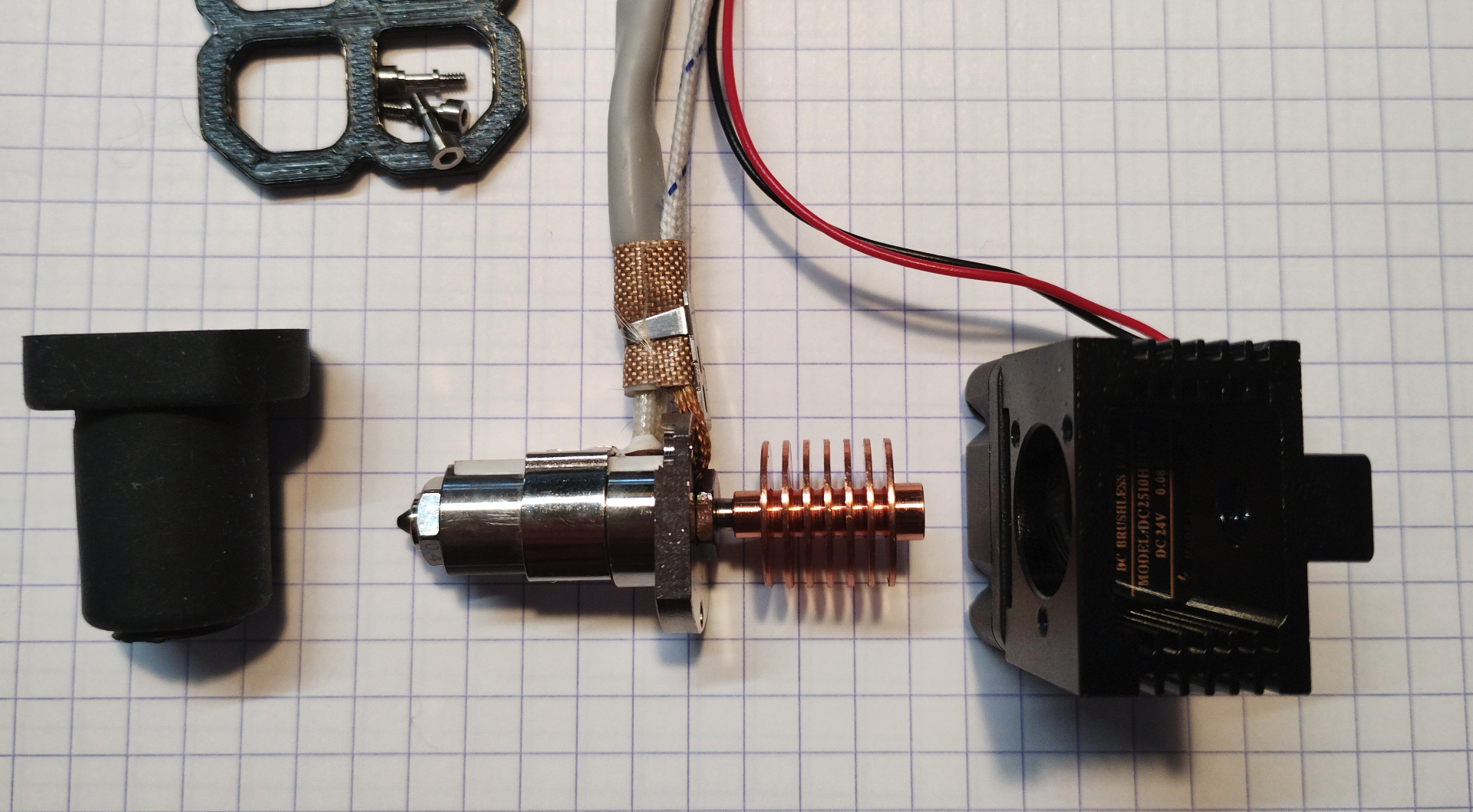

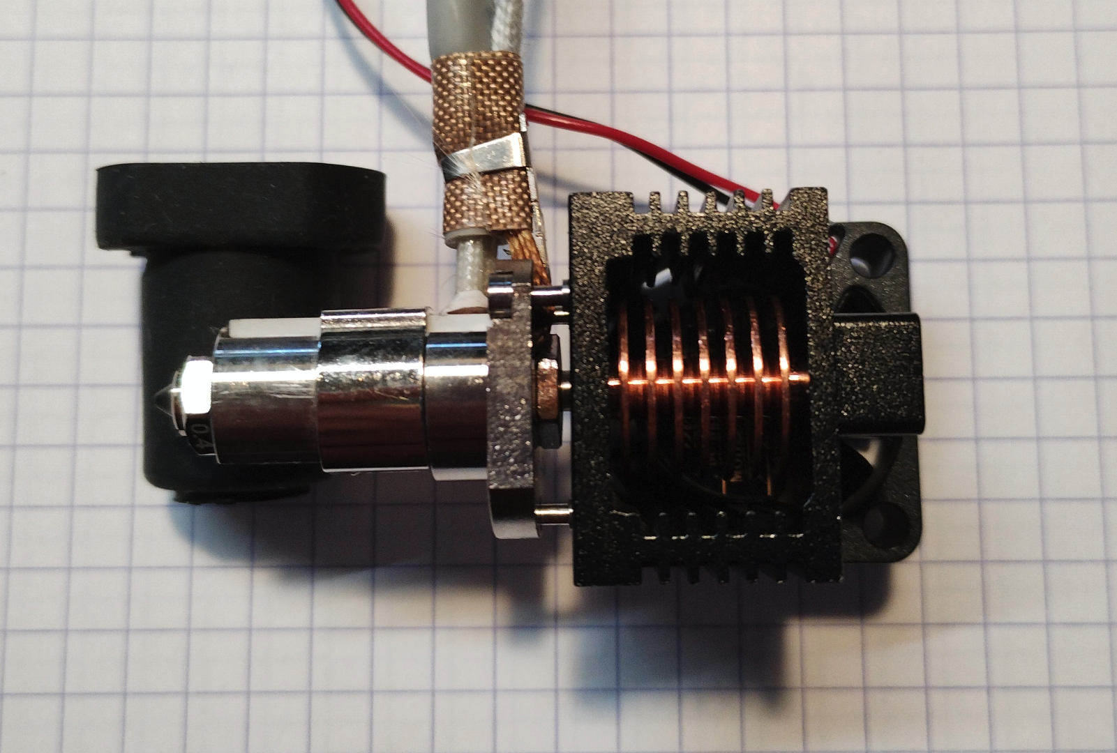

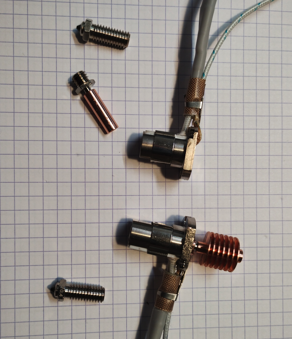

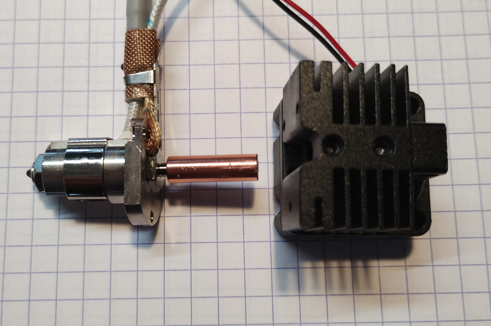

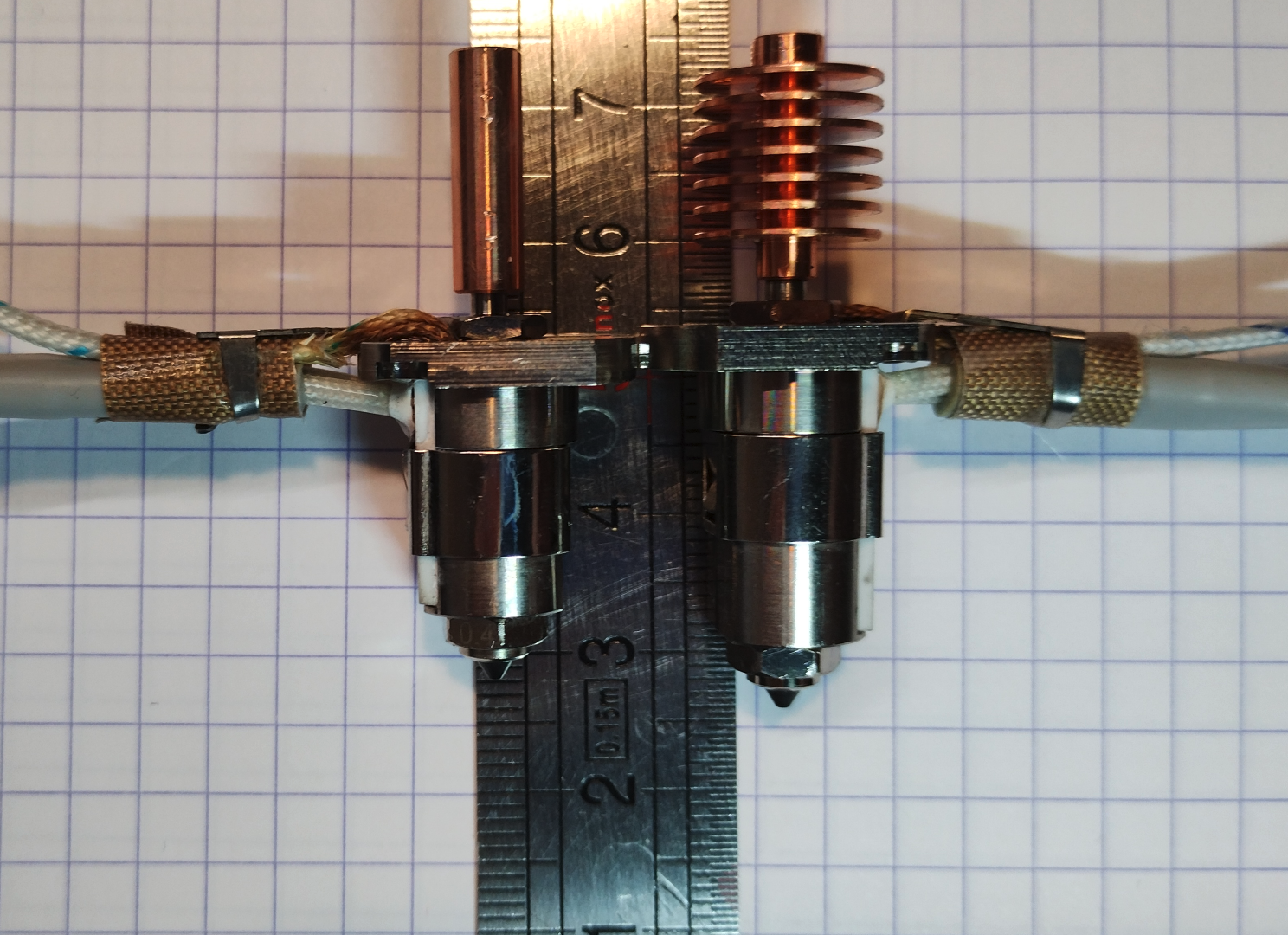

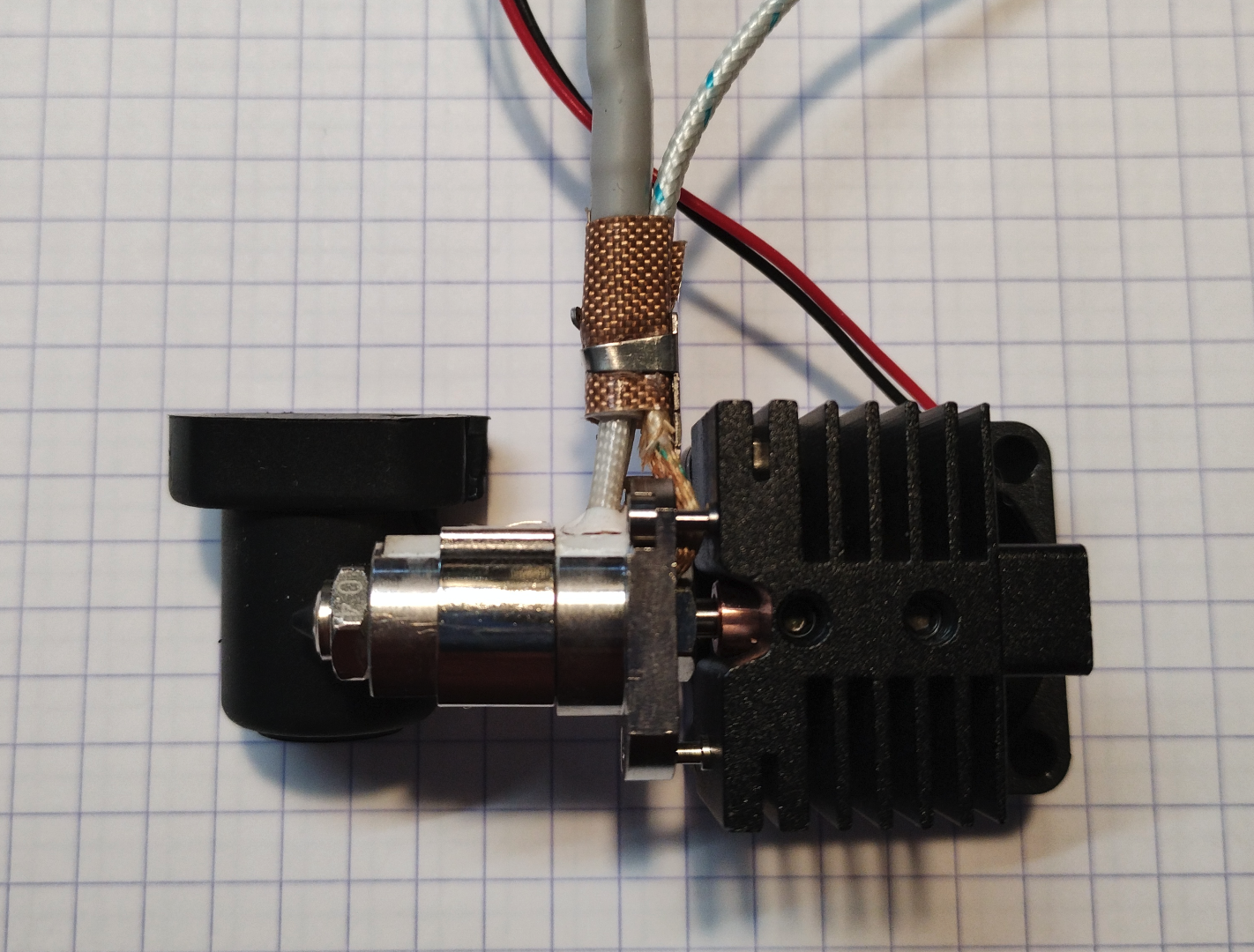

J'ai finalement reçu la «nouvelle» tête v2.5.
La radiateur reste identique aux anciennes versions, seul le corps de chauffe et la buse sont différents. Le corps de chauffe n'est plus en céramique mais en métal (lequel ?), la cartouche de chauffe est remplaçable, maintenue par une pince métallique. Même chose pour la sonde thermique (thermocouple pas thermistance, régulé par le MAX6675 de la carte électronique de la tête).
Après démontage, mon idée de faire une Franken-tête (mix radiateur tête Q1 Pro + corps de chauffe v2.5) n'est pas possible 😞
  • je n'ai pas réussi à dévisser le coupe chaleur (heatbreak) du corps de chauffe de la version Q1 Pro (pas faute d'avoir essayé)
  • il suffit de constater que la buse étant identique sur les deux versions (19 mm de long), le corps de chauffe est plus long de 2 mm sur la Q1 Pro => la partie basse du heatbreak vissée dans le corps de  chauffe est donc elle aussi plus longue de 2 mm
  • ce qui, même si j'avais réussi à dévisser ce heatbreak puis le monter sur le corps de chauffe de la V2.5 (X-Max3 / X-Plus 3) aurait fait dépasser la buse de 2 mm… autant dans ce cas y mettre des buses Volcano 🙄
V2.5:
v2.5-1.thumb.png.df9970a4bcdb95a7d24b09c0e5e5d2ec.png v2.5-2.thumb.png.fe6943e8104b57281bcd2c9f10b2bcce.png
V3.0:
v3.0-1.thumb.png.f1401c5afce88a4b07146c6096c6868a.png v3.0-2.thumb.png.c094467fcbbb7f1b341968aca7b081b6.png
Démontage:
Comparaison:
Modifié (le) par fran6p

il y a 33 minutes, hcl28 a dit :
La tête V2.5 est compatible avec les anciennes imprimantes Qidi (je vien d'en commander une pour ma Xplus3), alors que la V3 est spécifique à la Q1 Pro, c'est bien ça ?
Oui
Q1 Pro => tête V3.0
X-Max 3, X-Plus 3 => tête v2.5 ou l'ancienne mais d'après Qidi l'ancienne tête ne fonctionnerait pas (bien) avec la nouvelle buse bi-metal (honnêtement, je ne vois pas pourquoi ça ne fonctionnerait pas 🙄).
Le «gros» intérêt de cette nouvelle buse est d'être compatible «tous matériaux» alors que sinon, il fallait mettre la buse acier pour les impressions de filaments chargés (carbone, métal, bois, fibre de glace, phosphorescent, …).
@fran6p j'attends ma nouvelle tête pour la X-MAX3 pour procéder à la greffe et si c'est comme sur la Q1 Pro ç'est un vrai bonheur comme tu dis "tous matériaux"
normalement livraison semaine prochaine, il va falloir retoucher un peu les profils 😉

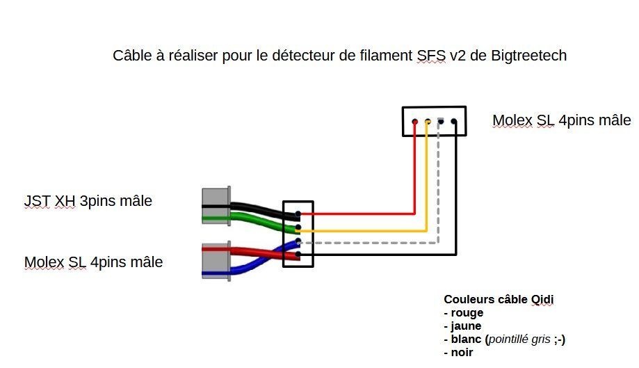

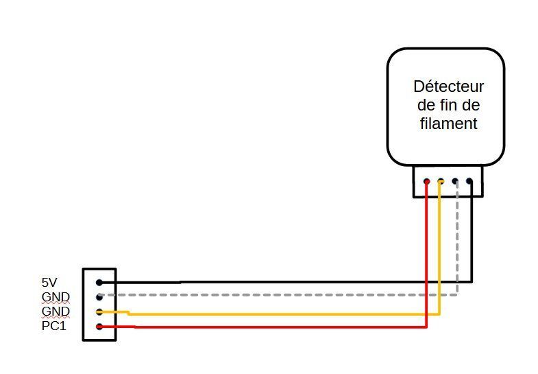

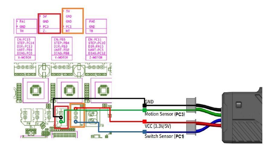

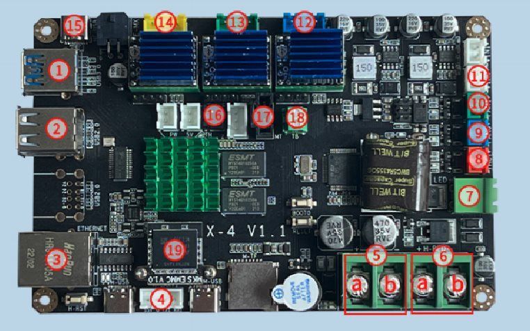

Remplacement du détecteur de filament par celui de Bigtreetech, le SFS2.0
Pour le SFS2.0 de BTT, il faudra faire un câble «adaptateur» car le connecteur mâle / femelle est un connecteur pas franchement facile à trouver (Molex SL 4 pins)… on peut à la place utiliser un Dupont mais il faut alors retirer la coque plastique du connecteur Molex sur la carte et sécuriser la connexion avec un peu de colle chaude.
Le détecteur de fin de filament originel est connecté sur la carte à l'emplacement n"17, sérigraphié MT sur le PCB :
qidi-mb-skipr.jpg.eb70e3d34e097f3a9e49ee2996720a91.jpg  cable-detfil-couleurs.jpg.53abdae70b338b2e83571af2a813d749.jpg
A sa gauche, se trouve un connecteur non utilisé, prévu pour un interrupteur de fin de course ( Z-) 😉
Le SFS2.0, nécessite deux connexions, une «classique» pour détecter la présence / l'absence de filament (switch sensor), l'autre pour détecter le déplacement (ou pas) du filament (motion sensor), le Switch sensor est connecté sur l'emplacement MT, le Motion sensor est sur le Z- :
Pour le câble à «bidouiller», si ça peut aider :
Le cheminement du filament via le PTFE est modifié afin de limiter les courbes pouvant freiner le filament. J'ai simplement utilisé une pièce trouvée sur Printables (prévoir un câble un peu plus long 😉 ).
Une fois la connexion matérielle réalisée, il faut modifier (ajouter) dans le printer.cfg :

Ci-dessus, la configuration originelle de Qidi est commentée.
Pour le Switch sensor, la logique de détection avec le SFS est inversée par rapport à Qidi (plus de ! devant la broche de détection), pour le Motion sensor, après plusieurs tests, la valeur, chez moi, de 9.0mm pour le «detection_length» est celle qui produit le moins de faux positifs 😉 (par contre, je n'ai pas testé avec du TPU car quand il m'arrive d'en imprimer, je désactive les deux détecteurs et je ne passe pas le filament par le reverse bowden mais directement).
Autre modification faite, c'est l'appel d'une macro Gcode KEEP_PRINTING_AFTER_FILAMENT_RUNOUT. Si on ne veut / souhaite pas l'utiliser, remplacer l'appel à cette macro par un PAUSE (comme pour le Motion sensor nommé encoder_fila ci-dessus)
Why?
Avec le détecteur placé à l'arrière de l'imprimante, quand il s'active, il reste un bon soixante centimétres dans le PTFE. Qidi recommande pour le changement de filament de couper le filament juste à l'entrée de l'extrudeur plutôt que décharger celui-ci (moins de risque de bouchage / colmatage).
Avec la macro «keep_extruding_after_filament_runout_detected.cfg» (honteusement copiée sur Flsun 🤫), le morceau de filament encore présent dans le PTFE continue à être extrudé sur une longueur de  650mm avant de réellement activer la pause. La longueur est «à la louche», ce qu'il faut c'est qu'il en reste juste un peu avant l'entrée de l'extrudeur. Sur ma XM3, pour éviter de devoir à chaque changement de filament, retirer le PTFE de l'extrudeur, j'ai juste un petit morceau de PTFE qui dépasse de l'extrudeur => ainsi quand il ne reste que quelques millimètres de filament, il est plus facile d'en remettre un 😄

@fran6p Merci pour l'implémnentation du détecteur. Il y a un souci avec les photos uploadées, elles ne sont pas visibles sur ton post.
il y a 46 minutes, fran6p a dit :
par contre, je n'ai pas testé avec du TPU car quand il m'arrive d'en imprimer, les deux détecteurs sont désactivés et je ne passe pas le filmaent par le reverse bowden mais directement
C'est aussi ce que j'ai du faire avec mes dernières impressions en TPU. C'est pour cela que j'ai commandé du PTFE XS de chez Capricorn. Pas donné, mais il a vraiment une glisse au dessus de tout ce que j'ai testé jusqu'à maintenant. Je l'utilise depuis longtemps en Bowden sur ma Mankati avec du 1.75 mm.
il y a 5 minutes, V3DP a dit :
Est-ce mieux maintenant ?
J'ai complété le sujet avec une pièce imprimée procurant un meilleur cheminement (à mon avis).
Au départ, j'avais fait cette pièce pour monter le SFS2.0 dans l'emplacement de l'ancien détecteur : xmax3-sfsv2-mount.stl
  • Merci ! 2

@fran6p J'ai reçu mes capteurs BTT SFS 2.0 et j'en ai installé un sur une de mes X Max 3.
Grace à ton post très détaillé, l'installation matérielle a été très facile et je t'en remercie.
Comme j'utilise mes propres dry box au sol (pour accueillir des bobines de 3,5 kg) reliées au capteur par un tube PTFE 2/4 mm, j'ai repris ta pièce de fixation, j'ai un passage direct du filament.
Ou c'est plus compliqué c'est sur la partie paramétrage, j'ai un souci avec la macro KEEP_PRINTING_AFTER_FIL_RUNOUT pour le capteur de présence de filament. Le capteur de mouvement fonctionne bien.
En fin de filament, le capteur fila detecte bien la fin de filament, mais au lieu de continuer à imprimer pendant 650 mm, se met en pause une quinzaine de secondes après avoir détecté la fin de filament et propose le changement de filament.
En regardant les macros, il semble que l'évaluation de la condition de la macro PAUSE_AT_D ne se fasse pas
if d_current < printer["gcode_macro KEEP_PRINTING_AFTER_FIL_RUNOUT"].end_d
J'ai regardé la doc Klipper sur les macros et je me demande si le souci n'est pas lié à la version (ancienne) de Klipper dans le FW officiel Qidi.
Il y a bien une sdcard virtuelle de définie, donc l'expression printer.print_stats.filament_used devrait être évaluée, du moins dans la version actuelle de Klipper.
Arès c'est du passage de variables entre les macros et des expressions conditionnelles.
Est-ce que tu avais implémenté le BTT avant de passer en full vanilla ?
il y a 4 minutes, V3DP a dit :
Oui mais pas la macro de «poursuite» d'extrusion 😞
Actuellement, avec la XM3 «free full open source», c'est fonctionnel (à plus ou moins 10 mm) donc peut-être que la version Klipper Qidi crée le soucis… en fait je n'en sais rien.

@fran6p J'ai fait un test supplémentaire : j'ai déclenché la fin de filament ce qui a mis en pause mais je n'ai pas fait le changement, j'ai juste relancé le job.
Pour tromper le capteur, j'ai continué à pousser manuellement du filament. Après environ 650 mm la fin de filament "programmée" s'est bien déclenché. Donc le souci est lors du trigger de la macro de poursuite avec l'ancienne version de Klipper.
Je vais chercher un peu plus ce soir.
@fran6p J'ai ajouté quelques commentaires dans le gcode des macros de poursuite pour essayer de voir où ca cloche.
J'ai fait un test en ayant désactivé l'encodeur (j'avais un doute si celui ci ne déclenchait pas juste avant la fin de filament).
La macro KEEP_PRINTING_AFTER_FIL_RUNOUT est bien lancée et le problème se situe sur la macro PAUSE_AT_D : celle si se lance, fait le test conditionnel, affiche bien les longueurs de filament consommées (donc l'expression printer.print_stats.filament_used est bien évaluée)  et le reste à consommer (donc le passage de variables entre macros fonctionne), mais dans une des itérations suivantes, la condition ne se réalise pas (alors qu'elle devrait) et on part sur le else, donc pause.
Ca semble bien être un problème lié à la version de Klipper.
il y a 47 minutes, V3DP a dit :
Dans le printer.cfg :
[filament_switch_sensor fila]
switch_pin: PC1  # Qidi: !PC1  / SFS: PC1
pause_on_runout: False
runout_gcode:
            SET_FILAMENT_SENSOR SENSOR=encoder_fila ENABLE=0
            KEEP_PRINTING_AFTER_FIL_RUNOUT D={600}
Quand il n'y a plus de filament, la première action est de désactiver l'autre senseur du BTT v2. Mes premiers essais sans cette désactivation mettaient immédiatement en pause, la tête se parquait (au fond à gauche (10,300)) et attendait la reprise. Le filament évidemment n'était pas extrudé sur encore 650mm 😞
Sinon, mais ça demande tout de même une version plus récente de Klipper, on pourrait utiliser la version Klipper pour ceux qui n'ont pas froids aux yeux: DangerKlipper ( "Dangerous Klipper for dangerous users" ) qui inclue l'équivalent de la macro mais en Python.
Comme ma X-Max 3, contrairement à toi, n'est pas mon outil de production, c'est probablement un des prochains tests que je ferai. L'équipe de Klipper (particulièrement Kevin O'Connor, le dév principal) est très réticente aux nouveautés 🙄. Avant que @Tircown réussisse à faire accepter ses PR pour la cinématique IDEX, il avait dû montrer patte blanche.
