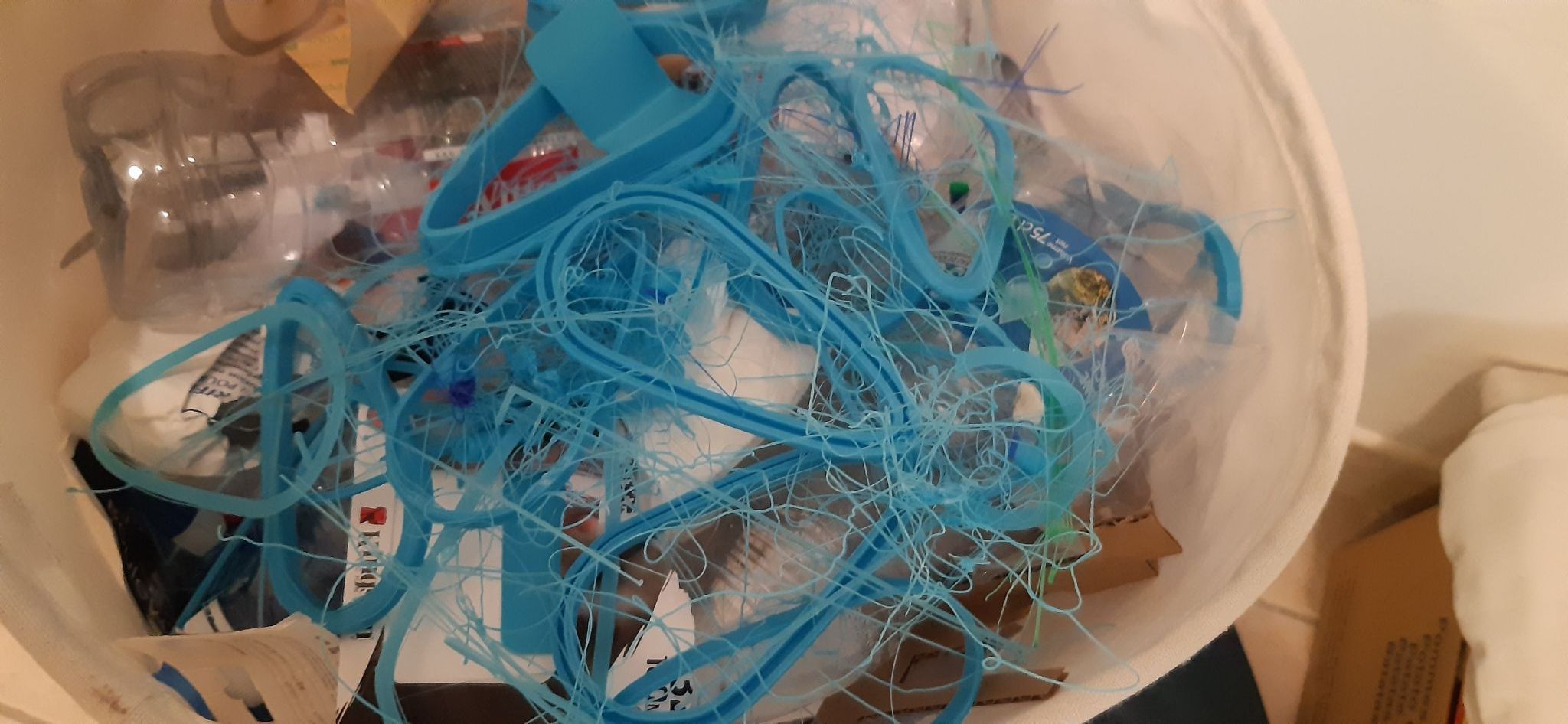

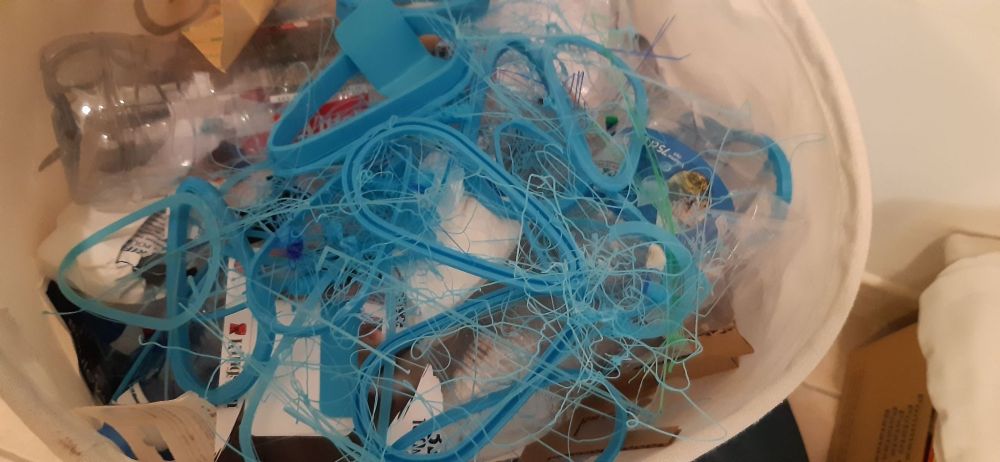

elispit Posté(e) Aout 8, 2023 Partager Posté(e) Aout 8, 2023 Et oui, je prends du galon, je monte en grade, je grimpe dans la hiérarchie: me voilà propulsée membre VIP dans le Club de la Spaghetti party! Malgré la Fameuse X1 qui sait tout faire (presque) toute seule, j ai reussi à me flinguer 2 nuits de sommeil. Oreille tendue et toujours un oeil sur cette foutue caméra : dans le même état d esprit que quand tu surveillais ton premier bébé. aux aguets pour détecter le moindre bruit anormal, le moindre pet de travers... Mais le temps à fait son oeuvre. Rodée la Daronne aux moutards à coliques ( ne pas confondre avec motards alcooliques!) Now je suis cooooooool: J ai menacé la Bambu d appeler @HOTPIAF qui pourrait venir la chercher depuis Lyon ( il s est gentiment proposé de m en débarrasser le jour ou je crise dessus!) . En résumé, le PLA TOUGH se décolle, tandis que le PLA Basic me fait de belles pièces. (petites poignees de porte pour le pétochon, la petite AMI Citroen, le truc sans queue ni tête toute plastique). une idée du problème? J ai un plateau tout propre, avec colle Bambu et les reglages sont automatiques. Je suis preneuse de solutions, des conseils malgré tous les posts ingurgités depuis Samedi sur le sujet! Donc, je me suis réconciliée avec Bambu @Hotpiaf, tu patienteras encore un peu... Lien vers le commentaire Partager sur d’autres sites More sharing options...
Aldo007 Posté(e) Aout 8, 2023 Partager Posté(e) Aout 8, 2023 Salut la reine des spaghettis, je ne connaissais pas le PLA touch, d'après ce que j'ai lu, c'est un PLA aussi résistant que de l'abs mais sans ses inconvenants c'est ça ? Ton plateau est propre (nettoyé à l'alcool iso) bien nivelé ta première couche est bien écrasée ? Pour ce type de filament, c'et quoi les consignes de températures (bed et extrudeur) ? Pas de courant d'air qui pourrait venir impacter la température du plateau ? T'as pas essayé le scotch papier ? Une autre astuce que j'ai lu sur le forum, un mélange d'eau et de sucre que tu pulvérise sur la plateau, en chauffant l'eau s'évapore et le sucre donne une bonne accroche ensuite un coup de nettoyage et le tour est joué. (j'ai pas testé et je ne me prononce pas sur cela) Cela se décolle au bout de combien de temps. Cordialement. Aldo 1 Lien vers le commentaire Partager sur d’autres sites More sharing options...

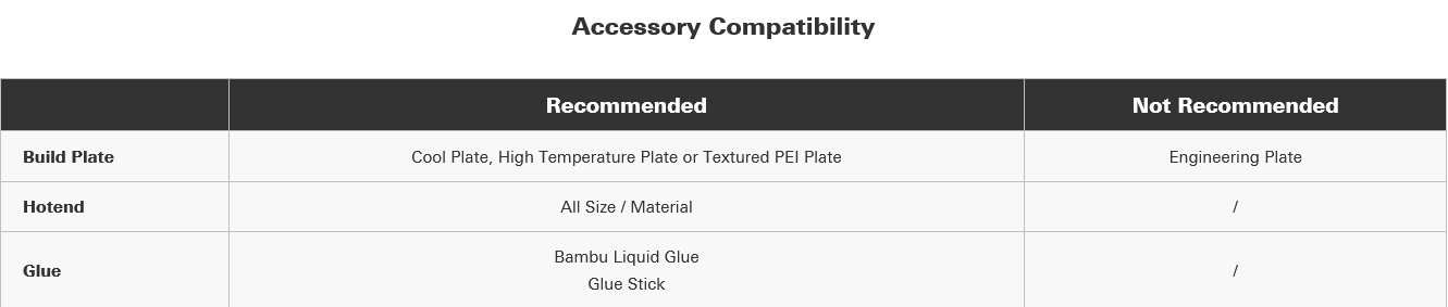

pommeverte Posté(e) Aout 9, 2023 Partager Posté(e) Aout 9, 2023 (modifié) Salut @elispit, Je pense que tu n'as pas créé ton sujet dans le bon sous-forum. Si les @Modérateurs Globaux l'estiment aussi, ils pourraient le déplacer dans la section BambuLab. Le gros intérêt sera que tu auras plus de chances d'avoir des réponses d'utilisateurs de ton imprimante car le message d' aldo007 est surtout valable pour les imprimantes de la génération précédente (ender3,...), mis à part le nettoyage du plateau avant impression, qui reste une constante en impression 3D. J'imagine que tu as déjà fait la recherche, mais au cas où, voici ce que préconise le fabricant du PLA tough Sinon, si tu en as assez des spaghettis, tu as aussi la recette des ramens: Citation c'est plus original, tes convives seront nettement plus impressionnés Modifié (le) Aout 9, 2023 par pommeverte 1 1 1 Lien vers le commentaire Partager sur d’autres sites More sharing options...
