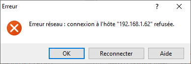

jpeg Posté(e) Aout 22, 2023 Auteur Posté(e) Aout 22, 2023 (modifié) @Savate Erreur reseau : la connexion à "192.168.1.62" a pris trop de temps. puis erreur réseau : connexion à l'hote .... refusée avec pi/raspberry comme identifiant/mot de passe J'ai également essayé avec l'identifiant et le passe déclarés avec Pi Imager ainsi que les différentes combinaisons en changeant le port 22 pour le port 26 ... Modifié (le) Aout 22, 2023 par jpeg
Savate Posté(e) Aout 22, 2023 Posté(e) Aout 22, 2023 Le 22/08/2023 at 09:27, jpeg a dit : J'ai également essayé avec l'identifiant et le passe déclarés avec Pi Imager ainsi que les différentes combinaisons en changeant le port 22 pour le port 26 ... Dérouler est-ce que tu as essayé avec winscp ?

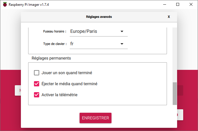

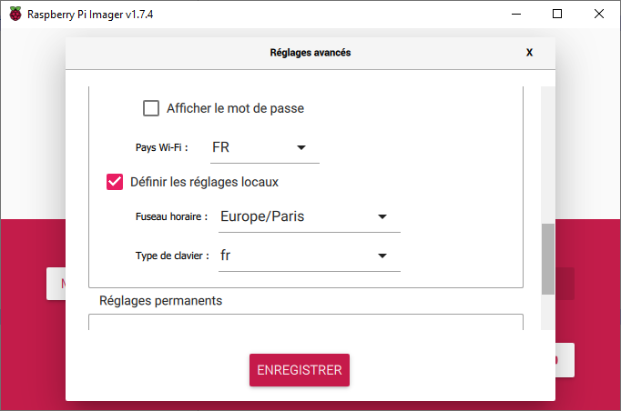

Savate Posté(e) Aout 22, 2023 Posté(e) Aout 22, 2023 (modifié) Si tu es sur de l'ip, je pense qu'une nouvelle image avec tous les paramètres bien spécifiés serait une bonne chose : en choisissant other / specific purpose -> 3D printing -> Mainsall OS (32 bits) et en mettant tous les réglages au poil Modifié (le) Aout 22, 2023 par Savate
jpeg Posté(e) Aout 22, 2023 Auteur Posté(e) Aout 22, 2023 (modifié) @Savate OK, je passe de Bullseye Lite32 à Mainsail32 le nom d'hote mis à raspberrypi(.local) ssid : voron24 mot de passe SSH = mot de passe SSID : raspberry => curieusement les paramètres qui n'étaient pas sauvegardés le sont maintenant - post 557746 (mystères de l'informatique !) Modifié (le) Aout 22, 2023 par jpeg
Savate Posté(e) Aout 22, 2023 Posté(e) Aout 22, 2023 Le 22/08/2023 at 13:41, jpeg a dit : ssid : voron24 Dérouler ton wifi s'appelle voron24 ? le mdp ssid c'est le mdp de ton wifi tu peux changer le mdp par défaut du pi et en utiliser un 'moins connu'

jpeg Posté(e) Aout 22, 2023 Auteur Posté(e) Aout 22, 2023 (modifié) Installation de Mainsail réussie : Vérification OK DIP3&4 Off WinSCP OK Putty OK Que galère Un grand merci à toi @Savate Je reprendrais la suite demain Bonne soirée Modifié (le) Aout 22, 2023 par jpeg 1
