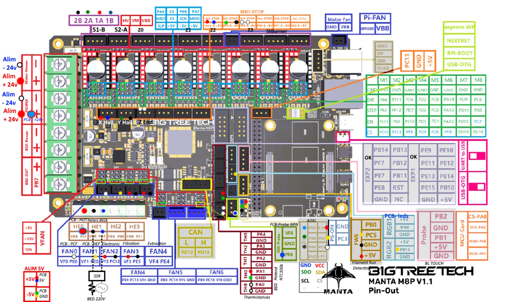

jpeg Posté(e) Novembre 15, 2023 Auteur Posté(e) Novembre 15, 2023 (modifié) @Savate J'ai modifié les branchements des moteurs afin de ne plus utiliser le port double (M3) (*) et donc modifié le fichier de configuration printer.cfg (vérifié et revérifié), or depuis, klipper ne parvient plus à charger le fichier config (log klipper) !!! J'ai restauré le fichier original sans changer les affectations sur la manta et cela ne change rien. J'ai voulu faire un ls /dev/serial/by-id/~ avec Putty afin de vérifier les accès à la machine et il me retourne une erreur 'Fichier introuvable'. Sous WinSCP, en cliquant sur le lien correspondant 'usb-Klipper_smp32g0b1xx_.........' j'ai le message d'erreur suivant Citation Copie des fichiers depuis le répertoire distant échouée. Message d'erreur du serveur : Failure Les raisons courante pour l'erreur code 4 sont: - Changement de nom de fichier avec un déjà existant. - Création d'un dossier déjà existant. - Déplacement de fichier distant vers un disque fichiers système (disque dur) différent. - Envoyer un fichier vers un disque fichier système (disque dur) plein. - Dépassement du quota disque utilisateur. Dérouler Bref, il semblerait qu'il y ait comme un problème de lecture de la mémoire du pi ! D'où vient le problème ? (*) J'utilise désormais M1 (x), M2(y), ,M4(z), M5(Z1), M6(z2), M7(z3) et M8 (extruder) à la place de M1 (x), M2(y),M3A(z), M4(Z1), M5(z2), M6(z3) et M7 (extruder) Modifié (le) Novembre 15, 2023 par jpeg
Savate Posté(e) Novembre 15, 2023 Posté(e) Novembre 15, 2023 (modifié) Le 15/11/2023 at 11:17, jpeg a dit : J'ai modifié les branchements des moteurs afin de ne plus utiliser le port double (M3) (*) Dérouler Utiliser le port double ne pose pas de pb (mais avec un seul moteur de branché), Mais comme tu as des ports en rab, pas de soucis pour en utiliser d'autres Fais voir ton fichier de config. Si tu as fait une maj de klipper il y a des problèmes avec certaines maj sur le by-id (essaye avec by-path) Vérifie aussi que le câble usb est bien enfoncé dans la CM et dans le PI) J'avais oublié que tu avais une M8P ... Modifié (le) Novembre 15, 2023 par Savate
jpeg Posté(e) Novembre 15, 2023 Auteur Posté(e) Novembre 15, 2023 (modifié) Le 15/11/2023 at 15:49, Savate a dit : Utiliser le port double ne pose pas de pb (mais avec un seul moteur de branché), Mais comme tu as des ports en rab, pas de soucis pour en utiliser d'autres Fais voir ton fichier de config. Dérouler # 231115 1121 https://github.com/Klipper3d/klipper/blob/master/config/generic-bigtreetech-manta-m8p-v1.1.cfg # set in /home/pi/printer_data/config/ # This file contains common pin mappings for the BIGTREETECH Manta M8P # To use this config, the firmware should be compiled for the # STM32G0B1 with a "8KiB bootloader" "8 MHz crystal" # and "USB (on PA11/PA12)" or "CAN bus (on PD12/PD13)". # See docs/Config_Reference.md for a description of parameters. #============================================================================ [mcu] #serial: /dev/serial/by-id/usb-Klipper_stm32g0b1xx_2D0016000D504B4633373520-if00 serial: /dev/serial/by-path/platform-fe9c0000.xhci-usb-0:1.4:1.0 [virtual_sdcard] path: ~/printer_data/gcodes on_error_gcode: CANCEL_PRINT [printer] kinematics: corexy max_velocity: 300 max_accel: 3000 max_z_velocity: 5 max_z_accel: 100 [stepper_x] dir_pin: PB4 step_pin: PE2 enable_pin: !PC11 rotation_distance: 40 microsteps: 16 endstop_pin: ^PF3 position_endstop: 500 position_max: 500 homing_speed: 50 [stepper_y] dir_pin: PF11 step_pin: PF12 enable_pin: !PB3 rotation_distance: 40 microsteps: 16 endstop_pin: ^PF4 position_endstop: 505 position_max: 505 homing_speed: 50 [stepper_z] dir_pin: !PD2 #!PD6 step_pin: PD3 #PD7 enable_pin: !PD5 #!PF10 rotation_distance: 40 microsteps: 16 endstop_pin: ^PF5 #<<< MODIFIED position_endstop: 0 position_max: 570 #<<< MODIFIED [stepper_z1] dir_pin: !PC8 #!PD2 step_pin: PC9 #PD3 enable_pin: !PD1 #!PD5 rotation_distance: 40 microsteps: 16 [stepper_z2] dir_pin: !PA14 #!PC8 step_pin: PA10 #PC9 enable_pin: !PA15 #!PD1 rotation_distance: 40 microsteps: 16 [stepper_z3] dir_pin: !PD9 #!PA14 step_pin: PD11 #PA10 enable_pin: !PD15 #!PA15 rotation_distance: 40 microsteps: 16 [extruder] dir_pin: PC6 #PD9 step_pin: PD8 #PD11 enable_pin: !PC7 #!PD15 microsteps: 32 rotation_distance: 22.0 #Bondtech 5mm Drive Gears # vs 22.6789511 full_steps_per_rotation:200 gear_ratio: 50:10 nozzle_diameter: 0.4 filament_diameter: 1.75 heater_pin: PE3 #max_power: 1.0 sensor_type: Generic 3950 #EPCOS 100K B57560G104F #<<<<<<<<<<<<<<<<<<<<< ? NTC 100K MGB18-104F39050L32 sensor_pin: PA1 # T0 control: pid pid_Kp: 22.2 pid_Ki: 1.08 pid_Kd: 114 min_temp: 0 #<<< TO MODIFY max_temp: 250 [heater_bed] heater_pin: PB5 #PB7 sensor_type: Generic 3950 #<<<<<<<<<<<<<<<<<<<<< OK sensor_pin: PA0 control: watermark min_temp: 0 #<<< TO MODIFY max_temp: 110 #max_power: 0.8 ####################################################################### [quad_gantry_level] # A newline separated list of X, Y coordinates describing the two opposing corners of the gantry. # The first entry corresponds to Z, the second to Z2. This parameter must be provided. gantry_corners: -60, -10 560, 570 # A newline separated list of four X, Y points that should be probed during a QUAD_GANTRY_LEVEL command. # Order of the locations is important, and should correspond to Z, Z1, Z2, and Z3 location in order. # This parameter must be provided. For maximum accuracy, ensure your probe offsets are configured. points: 50, 25 50, 425 450, 425 450, 25 speed: 100 horizontal_move_z: 10 max_adjust: 10 retries: 5 retry_tolerance: 0.0075 [board_pins] # <<< OK >>> aliases: # EXP1 header EXP1_1=PE9, EXP1_2=PE10, EXP1_3=PE11, EXP1_4=PE12, EXP1_5=PE13, EXP1_6=PE14, EXP1_7=PE15, EXP1_8=PB10, EXP1_9=<GND>, EXP1_10=<5V>, # EXP2 header EXP2_1=PB14, EXP2_2=PB13, EXP2_3=PF7, EXP2_4=PB12, EXP2_5=PE7, EXP2_6=PB11, EXP2_7=PE8, EXP2_8=<RST>, EXP2_9=<GND>, EXP2_10=<NC> [probe] pin: PF6 z_offset: 0 #probe to bed #[bltouch] #sensor_pin: PB2 #control_pin: PB1 [bed_mesh] speed: 300 horizontal_move_z: 10 mesh_min: 40, 40 mesh_max: 460,460 probe_count: 5,5 fade_start: 0.6 fade_end: 10.0 algorithm: bicubic #zero_reference_position: # An optional X,Y coordinate that specifies the location on the bed where Z = 0. # When this option is specified the mesh will be offset so that zero Z adjustment occurs at this location. # The default is no zero reference. relative_reference_index: 12 # **DEPRECATED, use the "zero_reference_position" option** [fan] pin: PE6 [heater_fan Extruder_HEF] pin: PE0 [heater_fan Electronic_x2] pin: PC12 # Electronic x2 [heater_fan Filtration_x2] pin: PE5 # Filtration x2 #[heater_fan Extraction] #pin: PE4 # Extraction #[display] #[output_pin beeper] #[delayed_gcode setdisplayneopixel] #[neopixel fysetc_mini12864] #<<< TO UNCOMMENT ? #pin: EXP1_6 #chain_count: 3 #color_order: RGB #initial_RED: 0.4 #initial_GREEN: 0.4 #initial_BLUE: 0.4 #[neopixel my_neopixel_1] #<<< TO UNCOMMENT ? #pin: PA9 [neopixel Extruder_Led2] # <<< OK >>> pin: PB15 #[output_pin ps_on_pin] #pin: PC3 #[output_pin pc13_pin] #pin: PC13 ######################################## # TMC2209 configuration ######################################## # Courant de crête 2.8A soit 1.98A RMS(2.8*((2^.5)/2) soit avec marge de sécurité de 30% run_current=1.386 max [tmc2209 stepper_x] # vs [tmc2226 stepper_x] uart_pin: PC10 interpolate: False run_current: 0.800 stealthchop_threshold: 0 #diag_pin: PF3 [tmc2209 stepper_y] # vs [tmc2226 stepper_y] uart_pin: PF13 interpolate: False run_current: 0.800 stealthchop_threshold: 0 #diag_pin: PF4 [tmc2209 stepper_z] # vs [tmc2226 stepper_z] uart_pin: PD4 #PF9 interpolate: False run_current: 0.800 stealthchop_threshold: 0 #diag_pin: PF5 [tmc2209 stepper_z1] # vs [tmc2226 stepper_z] uart_pin: PD0 #PD4 interpolate: False run_current: 0.800 stealthchop_threshold: 0 #diag_pin: PF5 [tmc2209 stepper_z2] # vs [tmc2226 stepper_z] uart_pin: PF8 #PD0 interpolate: False run_current: 0.800 stealthchop_threshold: 0 #diag_pin: PF5 [tmc2209 stepper_z3] # vs [tmc2226 stepper_z] uart_pin: PD14 #PF8 interpolate: False run_current: 0.800 stealthchop_threshold: 0 #diag_pin: PF5 [tmc2209 extruder] # vs [tmc2226 extruder] ? uart_pin: PD10 #PD14 interpolate: False run_current: 0.500 #0.800 stealthchop_threshold: 0 ####################################################################### ####################################################################### #[adxl345] #cs_pin: PC4 #<<< TO UNCOMMENT #spi_bus: spi1 #<<< TO UNCOMMENT ####################################################################### ####################################################################### [include mainsail.cfg] ####################################################################### ####################################################################### # GCODE_MACRO ####################################################################### [gcode_macro QGL] # Use PRINT_END for the slicer ending script - please customise for your slicer of choice gcode: G28 QUAD_GANTRY_LEVEL [gcode_macro G32] gcode: #BED_MESH_CLEAR G28 QUAD_GANTRY_LEVEL G28 BED_MESH_PROFILE LOAD=default ## Uncomment for for your size printer: #-------------------------------------------------------------------- ## Uncomment for 250mm build #G0 X125 Y125 Z30 F3600 ## Uncomment for 300 build #G0 X150 Y150 Z30 F3600 ## Uncomment for 350mm build #G0 X175 Y175 Z30 F3600 ## Uncomment for 500mm build G0 X250 Y250 Z30 F3600 #-------------------------------------------------------------------- [gcode_macro ZOFFSET] # Use PRINT_END for the slicer ending script - please customise for your slicer of choice gcode: G28 QUAD_GANTRY_LEVEL G28 BED_MESH_CLEAR #G0 X175 Y175 F3600 G0 X250 Y250 F3600 Z_ENDSTOP_CALIBRATE [gcode_macro PRINT_START] # Use PRINT_START for the slicer starting script - please customise for your slicer of choice gcode: G32 ; home all axes G1 Z20 F3000 ; move nozzle away from bed [gcode_macro PRINT_END] # Use PRINT_END for the slicer ending script - please customise for your slicer of choice gcode: M400 ; wait for buffer to clear G92 E0 ; zero the extruder G1 E-10.0 F3600 ; retract filament G91 ; relative positioning G0 Z1.00 X20.0 Y20.0 F20000 ; move nozzle to remove stringing TURN_OFF_HEATERS M107 ; turn off fan G1 Z2 F3000 ; move nozzle up 2mm G90 ; absolute positioning G0 X125 Y250 F3600 ; park nozzle at rear #BED_MESH_CLEAR [gcode_macro ZUP] gcode: SET_GCODE_OFFSET Z_ADJUST=0.01 MOVE=1 [gcode_macro ZDOWN] gcode: SET_GCODE_OFFSET Z_ADJUST=-0.01 MOVE=1 [gcode_macro ZUP05] gcode: SET_GCODE_OFFSET Z_ADJUST=0.05 MOVE=1 [gcode_macro ZDOWN05] gcode: SET_GCODE_OFFSET Z_ADJUST=-0.05 MOVE=1 [gcode_macro RE_START] gcode: G0 RESTART M0 P5000 STATUS #[gcode_macro Shut_Down] # action_emergency_stop() # RESTART ## Thermistor Types ## "EPCOS 100K B57560G104F" ## "ATC Semitec 104GT-2" ## "NTC 100K beta 3950" ## "Honeywell 100K 135-104LAG-J01" ## "NTC 100K MGB18-104F39050L32" (Keenovo Heater Pad) ## "AD595" ## "PT100 INA826" #*# <---------------------- SAVE_CONFIG ----------------------> #*# DO NOT EDIT THIS BLOCK OR BELOW. The contents are auto-generated. #*# Le 15/11/2023 at 15:49, Savate a dit : Si tu as fait une maj de klipper il y a des problèmes avec certaines maj sur le by-id (essaye avec by-path) Dérouler Je n'ai fait aucune mise à jour et je ne peux pas non plus ouvrir le lien by-path depuis winscp Le 15/11/2023 at 15:49, Savate a dit : Vérifie aussi que le câble usb est bien enfoncé dans la CM et dans le PI) Dérouler J'utilise le wifi Modifié (le) Novembre 15, 2023 par jpeg
PierreG Posté(e) Novembre 15, 2023 Posté(e) Novembre 15, 2023 Le 15/11/2023 at 16:01, jpeg a dit : Je n'ai fait aucune mise à jour et je ne peux pas non plus ouvrir le lien by-path depuis winscp Dérouler Pour corriger le problème créé par Debian, ouvre une fenettre SSH sur ton pi et fais les 3 commandes suivantes : sudo cp /usr/lib/udev/rules.d/60-serial.rules /usr/lib/udev/rules.d/60-serial.old sudo wget -O /usr/lib/udev/rules.d/60-serial.rules https://raw.githubusercontent.com/systemd/systemd/main/rules.d/60-serial.rules sudo reboot Si ton Debian est problématique, ca devrait le régler (en tout cas ca le fait très bien avec mon RPi)
Savate Posté(e) Novembre 15, 2023 Posté(e) Novembre 15, 2023 (modifié) Le 15/11/2023 at 16:01, jpeg a dit : [tmc2209 stepper_z3] # vs [tmc2226 stepper_z] uart_pin: PD14 #PF8 Dérouler si tu as une M8P 1.0 ou une 1.1 pour M7 c'est PD13 Le 15/11/2023 at 16:01, jpeg a dit : [stepper_z2] dir_pin: !PA14 #!PC8 step_pin: PA10 #PC9 enable_pin: !PA15 #!PD1 Dérouler toujours avec une M8P 1.0. ou 1.1 : dir_pin: PD15 (pour M6) Le 15/11/2023 at 16:01, jpeg a dit : [stepper_z3] dir_pin: !PD9 #!PA14 step_pin: PD11 #PA10 enable_pin: !PD15 #!PA15 Dérouler dir_pin: PD11 step_pin: PD12 enable_pin: PD14 Modifié (le) Novembre 15, 2023 par Savate
jpeg Posté(e) Novembre 15, 2023 Auteur Posté(e) Novembre 15, 2023 (modifié) Le 15/11/2023 at 16:30, PierreG a dit : Pour corriger le problème créé par Debian, ouvre une fenettre SSH sur ton pi et fais les 3 commandes suivantes : sudo cp /usr/lib/udev/rules.d/60-serial.rules /usr/lib/udev/rules.d/60-serial.old sudo wget -O /usr/lib/udev/rules.d/60-serial.rules https://raw.githubusercontent.com/systemd/systemd/main/rules.d/60-serial.rules sudo reboot Si ton Debian est problématique, ca devrait le régler (en tout cas ca le fait très bien avec mon RPi) Dérouler @PierreG les 2 premières commandes ont correctement fonctionnées mais le reboot a déclenché une erreur fatale dans putty : « Remote side unexpectedly closed network connection » De plus, problème inchangé impossible de redémarrer l'interface klipper Le 15/11/2023 at 17:11, Savate a dit : si tu as une M8P 1.0 ou une 1.1 pour M7 c'est PD13 toujours avec une M8P 1.0. ou 1.1 : dir_pin: PD15 (pour M6) dir_pin: PD11 step_pin: PD12 enable_pin: PD14 Dérouler @Savate Si l'on a pas les mêmes docs, ça va être difficile d'avancer - tu me donnes les référeces de la 1.0 pas de la 1.1 Ceci dit, j'avais le même problème après avoir restituer la config précédente qui fonctionnait Modifié (le) Novembre 15, 2023 par jpeg
Savate Posté(e) Novembre 15, 2023 Posté(e) Novembre 15, 2023 Le 15/11/2023 at 17:16, jpeg a dit : le reboot a déclenché une erreur fatale dans putty Dérouler ça c'est normal, il faut se reconnecter après un reboot Le 15/11/2023 at 17:16, jpeg a dit : Si l'on a pas les mêmes docs, ça va être difficile d'avancer - tu me donnes les référeces de la 1.0 pas de la 1.1 Dérouler Désolé j'ai pris la doc des 1.0 et 1.1 et j'ai zappé le deuxième schéma ... Le 15/11/2023 at 17:16, jpeg a dit : De plus, problème inchangé impossible de redémarrer l'interface klipper Dérouler un ls /dev/serial/by-id/* ou ls /dev/serial/by-path/* donne bien un résultat ? Le log de klipper te donne quelles infos ?
jpeg Posté(e) Novembre 15, 2023 Auteur Posté(e) Novembre 15, 2023 (modifié) Les 2 me retournent effectivement un résultat correct. klippy.log (3).txt => erreur sur le chargement de printer.cfg PS: j'ai débranché toutes les connections moteurs - ce n'est pas un problème ? Modifié (le) Novembre 15, 2023 par jpeg
