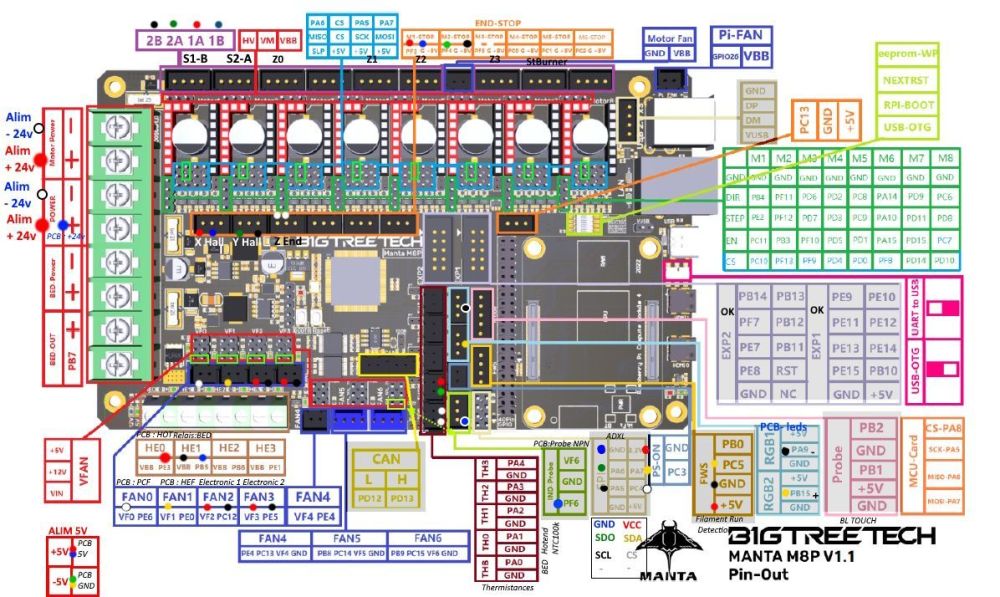

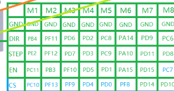

jpeg Posté(e) Aout 23, 2023 Auteur Posté(e) Aout 23, 2023 Le 23/08/2023 at 16:44, Savate a dit : pour les tmc2209 il manque z1, z2 et z3 Dérouler Pas que, il manque aussi les stepper_z1,z2,z3 et l'extruder J'ai un doute sur les pins avec les branchements effectués (voir le shema de branchement précédents) et les noms attribués La double sortie (4 & 5) avec un tmc commun m'embrouille quelque peu Citation [tmc2209 stepper_z1] uart_pin: PD0 run_current: 0.800 stealthchop_threshold: 0 interpolate: false [tmc2209 stepper_z2] uart_pin: PF8 run_current: 0.800 stealthchop_threshold: 0 interpolate: false [tmc2209 stepper_z3] uart_pin: PD14 run_current: 0.800 stealthchop_threshold: 0 interpolate: false Dérouler et par voie de conséquences sur la distribution des tmc_2209 z1,z2,z3,extrudeur (idem schema pin out annoté) Citation hall_filament : uniquement si tu en as un c'est un endstop 'normal' Dérouler «Smart Filament Sensor» Citation adxl : pas d'adxl sur la m8p (uniquement sur les cartes can ou les cartes adxl) Dérouler [adxl345] cs_pin: # The SPI enable pin for the sensor. This parameter must be provided. ?
Savate Posté(e) Aout 24, 2023 Posté(e) Aout 24, 2023 Le 23/08/2023 at 19:20, jpeg a dit : La double sortie (4 & 5) avec un tmc commun m'embrouille quelque peu Dérouler oui ils sont pénibles avec leur double sortie sur une carte avec 8 drivers les z que j'ai mis c'était pour M4-M7 mais en regardant mieux j'ai vu que tu a s utilisé M3-M6 : donc il faut faire décalage DIR : Dir pin STEP : step_pin EN : enale_pin CS : uart_pin -> ce qui donne par ex : z :PF9 z1 PD4, z2: PD0, z3: PF8 Le 23/08/2023 at 19:20, jpeg a dit : «Smart Filament Sensor» Dérouler oublie le pour le moment, tu le rajouteras plus tard (quand le reste sera fonctionnel) Le 23/08/2023 at 19:20, jpeg a dit : [adxl345] cs_pin: # The SPI enable pin for the sensor. This parameter must be provided. Dérouler tu mets toute la section en commentaire : #[adxl345] #cs_pin:

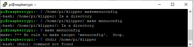

jpeg Posté(e) Septembre 21, 2023 Auteur Posté(e) Septembre 21, 2023 @Savate Bonjour, Me voilà de retour après une relative longue absence. De fait, j'ai un peu perdu le fil et même si je parcours tout le fil de cette discussion j'ai un peu de mal à m'y retrouver Pour rappel, j'ai exécuté Pi-Imager en installant '2023-05-26 Mainsail OS 1.2.1 32bits', j'ai paramétré SSH et Wifi. J'ai maintenant accès à Klipper/mainsail depuis une page web avec soit l'IP Lan soit l'IP Wifi 192.168.1.62 ou 192.168.1.63 toutefois je n'ai trouvé aucun fichier de configuration qui permette de sauvegarder les paramètres wifi (ssid et mot de passe) ou plus simplement où c'était planqué ! de plus, dans les 2 cas un message d'erreur de Klipper : "L'option 'z_offset' dans la section 'probe' doit être spécifiée". Cette valeur n'étant pas encore renseignée dans printer.cfg : ce paramètre est-il indispensable à fixer avant de compiler ? ... et est-il nécessaire de compiler à chaque modif de printer.cfg ? J'ai également voulu exécuter la commande 'make menuconfig' depuis Putty mais j'ai comme qui dirait un problème de syntaxe I J'imagine qu'il me restera également à comprendre le paramétrage de menuconfig - vu l'image produite dans wikipédia, ça n'a pas l'air gagné lol
Savate Posté(e) Septembre 21, 2023 Posté(e) Septembre 21, 2023 (modifié) Bonjour @jpeg l'inconvénient des lignes de commande linux (ou dos ou powershell) c'est que ça s'oublie beaucoup plus vite que le vélo (quoique, il y a longtemps que je n'ai pas essayé de vélo :-) ) Le 21/09/2023 at 14:45, jpeg a dit : ce paramètre est-il indispensable à fixer avant de compiler ? Dérouler la compilation est indépendante du printer.cfg, donc tu peux compiler, même avec un printer.cfg plein d'erreurs Le 21/09/2023 at 14:45, jpeg a dit : .. et est-il nécessaire de compiler à chaque modif de printer.cfg ? Dérouler non, c'est tout l'intérêt du fichier de config et de klipper la config ne nécessite pas de recompilation de/des firmware Le 21/09/2023 at 14:45, jpeg a dit : J'ai également voulu exécuter la commande 'make menuconfig' depuis Putty mais j'ai comme qui dirait un problème de syntaxe I Dérouler il faut d'abord aller dans le répertoire klipper : cd /klipper ou cd /home/pi/klipper ou cd ~/klipper et ensuite tu peux lancer un make menuconfig Le 21/09/2023 at 14:45, jpeg a dit : vu l'image produite dans wikipédia, ça n'a pas l'air gagné lol Dérouler alors, non, ce n'est pas si compliqué que ça en a l'air et toutes les options doivent être indiquées dans la doc de la carte mère BTT Le 21/09/2023 at 14:45, jpeg a dit : je n'ai trouvé aucun fichier de configuration qui permette de sauvegarder les paramètres wifi (ssid et mot de passe) Dérouler il me semble (répertoire à vérifier) que c'est dans le fichier boot/wpa_supplicant.conf tu peux aussi éditer le fichier avec notepad en mettant la carte sd sur le pc (wpa_supplicant.conf est visible sur la partition fat de la sd) Modifié (le) Septembre 21, 2023 par Savate
jpeg Posté(e) Septembre 21, 2023 Auteur Posté(e) Septembre 21, 2023 (modifié) Le 21/09/2023 at 15:44, Savate a dit : .../...cd /klipper ou cd /home/pi/klipper ou cd ~/klipper et ensuite tu peux lancer un make menuconfig alors, non, ce n'est pas si compliqué que ça en a l'air et toutes les options doivent être indiquées dans la doc de la carte mère BTT Dérouler Effectivement ce n'est pas du tout compliqué en rapport de l'image que j'avais vu auparavant. Compilation sans soucis. Le 21/09/2023 at 15:44, Savate a dit : .../...il me semble (répertoire à vérifier) que c'est dans le fichier boot/wpa_supplicant.conf tu peux aussi éditer le fichier avec notepad en mettant la carte sd sur le pc (wpa_supplicant.conf est visible sur la partition fat de la sd) Dérouler en fait c'est 'wpa_supplicant.conf.example' : je ne risquais donc pas de pouvoir effectuer une recherche sur '*.conf' ou '*.cfg' Je l'ai modifié par acquis de conscience et renomméé en supprimant l'extension '.example' mais j'ai un soucis avec PutTY qui ne reconnait pas la commande pscp( WinSCP n'a pas les droits pour effectuer la copie) @Savate Où est l'erreur ? PS : les leds de la Manta indiquent que les ventilos ne sont plus fonctionnels depuis le flashage Modifié (le) Septembre 22, 2023 par jpeg

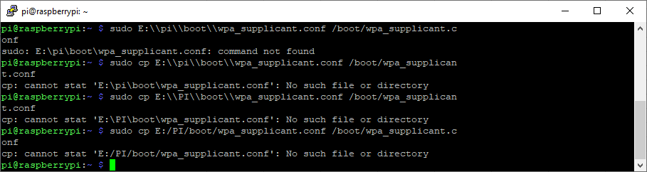

Savate Posté(e) Septembre 22, 2023 Posté(e) Septembre 22, 2023 Le 21/09/2023 at 18:38, jpeg a dit : mais j'ai un soucis avec PutTY qui ne reconnait pas la commande pscp( WinSCP n'a pas les droits pour effectuer la copie) Dérouler utilise juste sudo cp <source> <destination> ça devrait marcher sinon dans le répertoire boot sudo nano wpa_supplicant.conf tu colles le contenu du fichier et tu sauves. Pour les leds de la manta : ça me parait normal, là par contre c'est le klipper.cfg qui commande les e/s de la carte, donc par défaut tout est éteint.
jpeg Posté(e) Septembre 22, 2023 Auteur Posté(e) Septembre 22, 2023 (modifié) @Savate J'ai comme qui dirait un problème de syntaxe avec les chemins sous Putty Citation sinon dans le répertoire boot sudo nano wpa_supplicant.conf tu colles le contenu du fichier et tu sauves. Dérouler Je ne saisis pas : PutTY me répond systématiquement que le presse papier est vide alors qu'il contient bien le buffer ! => CutBuffer is empty , que le texte soit encode en utf8 ou ANSI Dans 'ce lien 'https://github.com/VoronDesign/Voron-2/commit/b70cb93cd764d2c18808f90f5d06b3a762ad94bd', il est noté : Citation * Mettre à jour Voron2_M8P_config.cfg Modifiez la formule bed_heater pour vous assurer que max_power ne dépasse pas la valeur SSR. Dérouler J'imagine qu'il s'agit de la valeur [extruder].maxtemp qui doit être > à [hotend].max_temp dans le fichier printer.cfg ? Modifié (le) Septembre 22, 2023 par jpeg
Savate Posté(e) Septembre 22, 2023 Posté(e) Septembre 22, 2023 (modifié) Le 22/09/2023 at 08:18, jpeg a dit : Je ne saisis pas : PutTY me répond systématiquement que le presse papier est vide alors qu'il contient bien le buffer ! Dérouler pour coller sous linux : bouton droit -> ça colle direct ce qui est dans le presse papier ton fichier wpa_supplicant.conf est à quel endroit ? E:\\pi\\boot\\ ce n'est pas un répertoire linux si tu veux copier du pc au pi il faut copier le fichier avec winscp et fait la copie ensuite (putty ne fait que t'afficher l'écran du pi - aucun lien avec windows) ou copier coller les infos du pc à la console putty Le 22/09/2023 at 08:18, jpeg a dit : J'imagine qu'il s'agit de la valeur [extruder].maxtemp qui doit être > à [hotend].max_temp dans le fichier printer.cfg ? Dérouler non c'est max_power (mais tu peux le laisser à 1, le SSR est largement suffisant pour un bed de 750w - pour être sur donne la puissance de ton pas chauffant et l'ampérage max de ton SSR) maxtemp c'est juste la t° maxi avant que klipper ne se mette en erreur (sécurité) Modifié (le) Septembre 22, 2023 par Savate
jpeg Posté(e) Septembre 22, 2023 Auteur Posté(e) Septembre 22, 2023 (modifié) Le 22/09/2023 at 09:03, Savate a dit : pour coller sous linux : bouton droit -> ça colle direct ce qui est dans le presse papier ton fichier wpa_supplicant.conf est à quel endroit ? E:\\pi\\boot\\ ce n'est pas un répertoire linux si tu veux copier du pc au pi il faut copier le fichier avec winscp et fait la copie ensuite (putty ne fait que t'afficher l'écran du pi - aucun lien avec windows) ou copier coller les infos du pc à la console putty Dérouler Je travaille sous windows 10 : le fichier est donc situé sur un lecteur du PC (E:) winscp n'a pas les droits pour copier directement dans le répertoire boot de la voron (dans home, pas de problème) si j'effectue une copie du texte dans le presse papier depuis winscp, putty/nano le trouve vide avec un Ctrl+U alors qu'il ne l'est pas (=> [ Cutbuffer is empty ] ) ! Bref, je ne m'en sors pas. Je vais écrire le fichier en totalité mais cela ne résoudra pas mon problème pour d'éventuelles modifs à venir Finalement, ça ne passe pas non plus puisque PutTY m'éjecte si je tente de taper un slash Le 22/09/2023 at 09:03, Savate a dit : non c'est max_power (mais tu peux le laisser à 1, le SSR est largement suffisant pour un bed de 750w - pour être sur donne la puissance de ton pas chauffant et l'ampérage max de ton SSR) maxtemp c'est juste la t° maxi avant que klipper ne se mette en erreur (sécurité) Dérouler Je ne fais que reprendre les infos de https://docs.vorondesign.com/build/software/configuration.html d'autre part, la puissance du bed, ce n'est pas 750w mais 1300w - vu la taille de la beste, ... Quid ? Concernant le display, j'ai ajouté la section suivante à printer.cfg (Ecran FYSETC Mini12864) comme indiqué dans le lien précédemment cité : Citation # See the sample-lcd.cfg file for definitions of common LCD displays in /home/pi/klipper/config/ . ###################################################################### # Fysetc Mini 12864Panel v2.1 (with neopixel backlight leds) ###################################################################### [display] lcd_type: uc1701 cs_pin: EXP1_3 a0_pin: EXP1_4 rst_pin: EXP1_5 contrast: 63 encoder_pins: ^EXP2_5, ^EXP2_3 click_pin: ^!EXP1_2 ## Some micro-controller boards may require an spi bus to be specified: #spi_bus: spi ## Alternatively, some micro-controller boards may work with software spi: #spi_software_miso_pin: EXP2_1 #spi_software_mosi_pin: EXP2_6 #spi_software_sclk_pin: EXP2_2 Dérouler @Savate Modifié (le) Septembre 22, 2023 par jpeg
