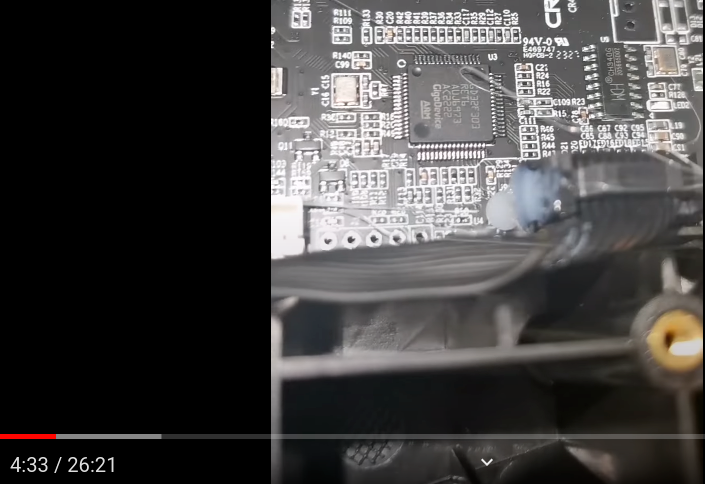

BO105cbs Posté(e) Aout 26, 2023 Auteur Posté(e) Aout 26, 2023 Bon encore une petite vidéo, à part le traditionnel "unboxing", on voit cette fois ci, trÚs nettement la procédure de z-offset Auto et le bed levelling auto, qui devrais simplifier la vie à mort de ses futurs utilisateurs.  1

PPAC Posté(e) Aout 27, 2023 Posté(e) Aout 27, 2023 (modifié) Il y a 19 heures, BO105cbs a dit :   Merci pour cette vidéo. Car enfin une vue de l'intérieur et du microcontrÎleur sur la carte mÚre "CREALITY CR4NS200320C13". Le 23/08/2023 at 14:11, hyoti a dit : Y aurait-il un CPU GD32F303Rcxx comme sur la K1 ?. On le saura bientÎt. je distingue "GD32F303RET6" donc oui  bien vu ! (et il y a un autocollant "M4" sur le lecteur de carte SD ? identification du type des contrÎleurs de moteur pas a pas soudés en surface sur la carte mÚre ?) Modifié (le) Aout 27, 2023 par PPAC
BO105cbs Posté(e) Aout 28, 2023 Auteur Posté(e) Aout 28, 2023 Et hop un autre Etrange le stepper dans la carcasse.  1
