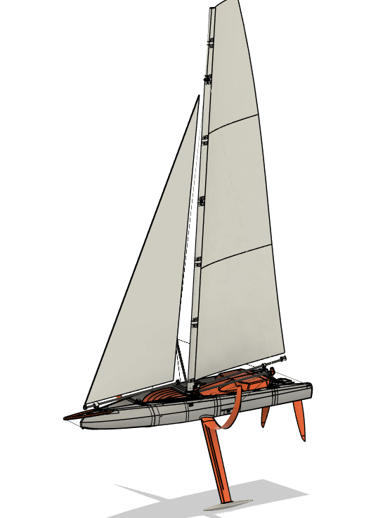

Petite avancée !
Le voilier avec son mat ! sur la balance le mat sort à 60g tout pile, ça reste correct.
Le mat tourne d'environ 20° de chaque côté, mais j'ai par contre pas super bien assemblé les profils, résultat, j'ai un peu de twist sur la longueur, il faudra que j'essaie de rattraper le coup.
On a en blanc les caisson en PLA LW et en gris foncer les manchons d'assemblage en PLA+ qui serviront aussi à avoir un rail solide pour la ralingue de la GV.
Pour tendre les haubans, j'ai utilisé les longueurs que me donnait Fusion360 pour les câbles qui reste en place (ceux qui partent de la coque et vont jusqu'aux outriggers), et pour les cinq qui tiennent le mat (il manque les bas haubans sur la photo), j'ai utilisé un émerillon de pêche et un tendeur trois trous que j'ai imprimé vite fait, comme ça le mat se démonte en quelques secondes.
Une fois le mat en place, je peux soulever le bateau en le tenant par le mat, j'ai peur que le pied de mat sorte de son logement si je le soulève un peu vite. Donc manœuvre réalisable, mais pas conseiller.
Ce soir, je modélise la GV je pourrai comme ca imprimer des patrons pour couper les laizes. Je vais essayer de positionner le creux plutôt sur le bas et vers l'avant. pour la taille, on sera sur la GV à environ 32.5 dm². J'espère qu'elle ne sera pas trop grande...
bonjour @Hedd ça avance bien. Le mât tient uniquement par les haubans ou il y a un verrouillage / bloquage en pied ?
Salut, comme sur un vrai bateau, le mat tien par compression, au niveau du pied de mat, il y a un axe qui dépasse (réalisé avec une vis) qui vient dans un logement sur le bateau, sans les hauban le mat peu en sortir par le haut sans effort. Les haubans sont là pour maintenir le mat comprimé sur le pied de mat en même temps que de le tenir droit.
 Il y a un groupe de trois haubans qui se fixe quasi en haut du mat, qui le maintienne de tous les côtés. Deux haubans qui viennent vers le milieu du mat qui sont là pour qu'il reste bien droit même avec les efforts de la voile, sans ces deux-là, le mat se courberait et pourrait, dans le pire des cas, se casser par le milieu.

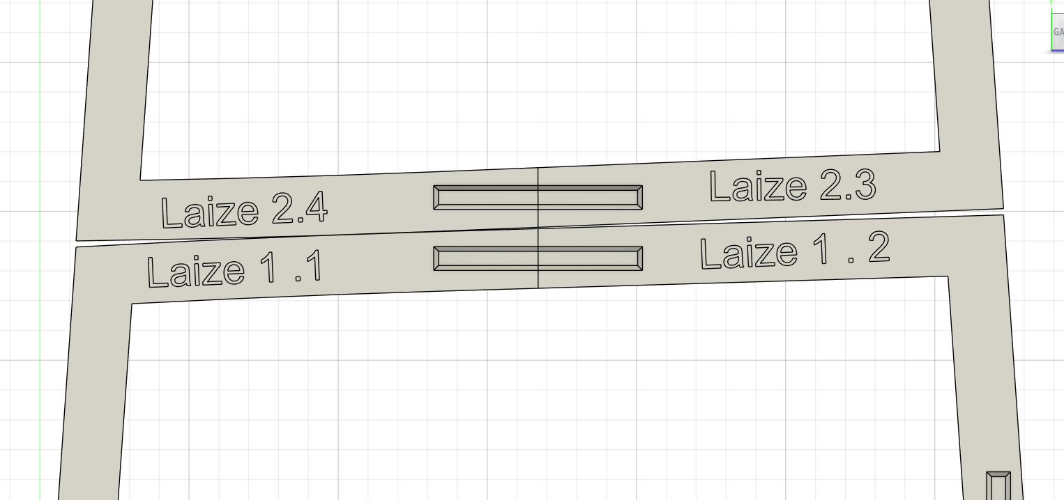

Première voile de faite!!!
Il s'agit de la GV, pour la faire j'ai modélisé les patrons que j'ai ensuite imprimés en 3D, oui, je ne sais pas me servir d'une imprimante normale et alors ? 🤣
Normalement pour donner du volume aux voiles de VRC sont fait avec un "moule" (Funboard nous en avait parlé dans ce sujet à la première page) mais je n'avais pas envie de me le fabriquer, j'ai donc fait un chevauchement entre les patrons pour créer la "pince" qui permet de donner du volume à la voile.
les différentes laizes sont assemblées avec du double face puis renforcé avec de l'Insigna qui sert aussi de fourreaux de lattes
Capturedcran2024-11-16183558.png.070f0c7f4b5b7f2a18216dbe2f9ab2ed.pngCapturedcran2024-11-16183619.thumb.png.647f20ebbd176ef1d8ebe2dbba960ce0.png
La technique fonctionne relativement bien, même si ce n'est surement pas aussi propre qu'avec le moule, mais franchement pour une première voile, je suis content !
elle fait donc 31 dm², à mon avis, elle est un peu grande, je ferrai donc une seconde voile avec la laize du bas en moins, ça ferra comme une vraie voile avec un ris

C'est un tissu que j'ai eu via mon taf, il s'agit du CODE TEC de chez Soromap, c'est un tissu utilisé pour les voiles de reaching en 55gm², c'est un peu plus raide que de la toile à spi donc plus simple à travailler. à voir si ça restera la voile définitive ou si je fais un essai avec un autre tissu par la suite, en tout cas ça ferra les essais en nav
pour l'histoire de la pince, le but est de donner du volume a la voile, pour que quand le vent la gonfle, elle prenne plus la forme d'une aile d'avion, pour ça, les laizes ne sont pas alignées bord à bord
on le voit mieux sur cette photo, les tissus découper selon ces patrons, sont assemblés bord à bord, ce qui donne du volume à la voile, car elle aura un surplus de tissus au centre de la jonction, j'ai ce genre d'écart sur chaque laizes
