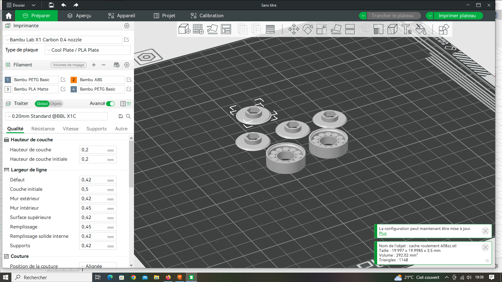

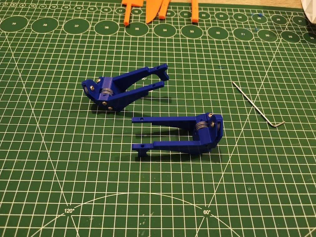

bon j'ai les roulements pour l'axe de quille qui se son perdu a la poste, c’était des 608zz, donc j'ai modélisé un petit truc et on va voir ce que ca donne, si ca marche c'est 15g de gagné su r le poids du bateau 🤣
le dessin continue.
la quille a été imprimé et a eu le droit quelques petits ajustements, maintenant elle s'imprime et s'assemble très facilement. mes roulements imprimé fonctionne (j'ai du imprimé les rouleaux a l’extérieur de la cage par contre!, je n'utiliserai pas ca pour quelque chose qui tourne vite car ils ont un peu de jeu, mais pour la quille sa sera largement suffisant, 15g de gagné mine de rien!

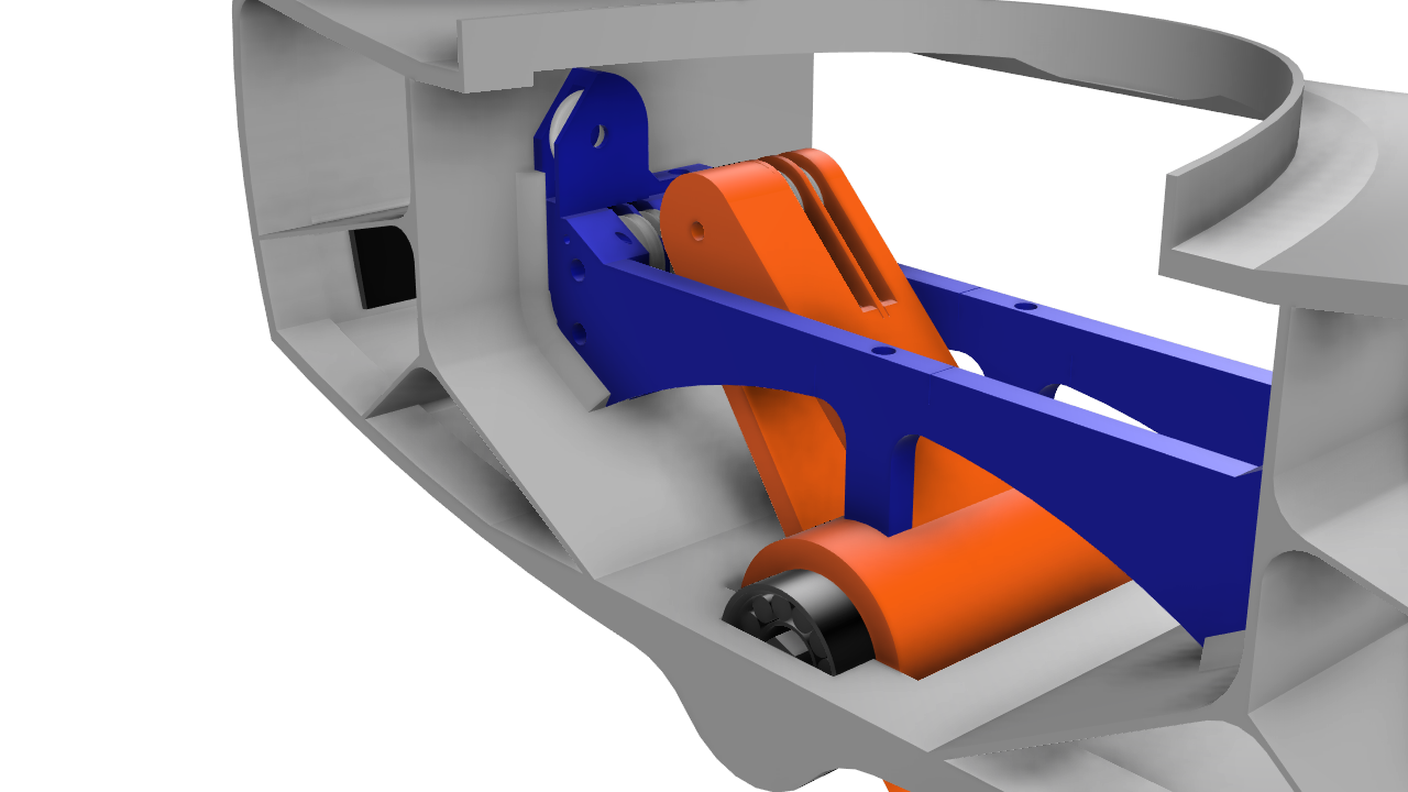

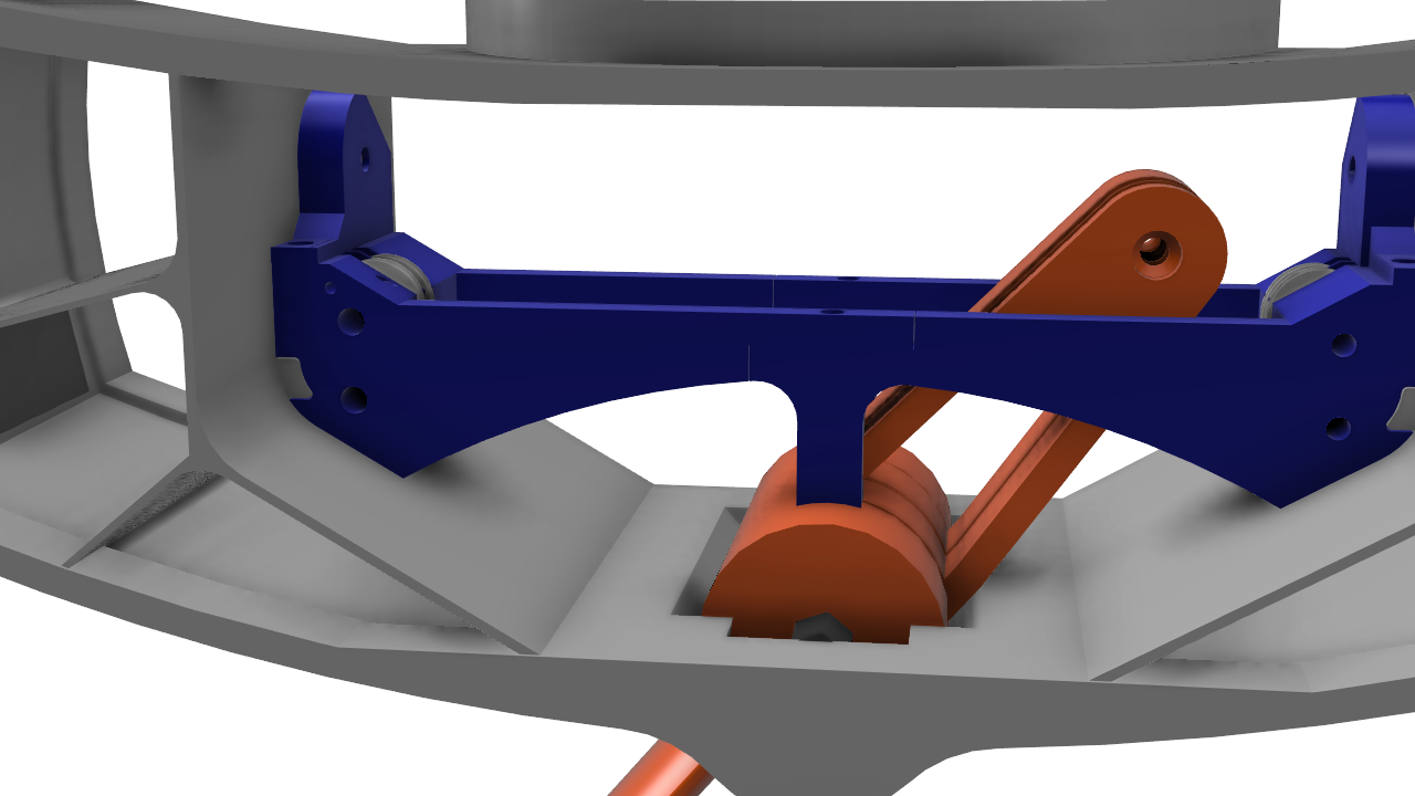

je suis donc passer au système de palan intégré au bateau pour incliner la quille, il n'aura que 6 pièces plus les poulies, normalement facile a assembler, sans collage donc démontable facilement. faudra évidement que j'imprime tout ca pour testé mes dires!
tout la partie bleu tien dans la coque avec des ergots, pas besoin de visser a travers les cloisons étanche du puits de quille! le système est conçu pour appuyer sur la cloison sous le vent et non tiré sur une quelconque fixation, les efforts sont mieux repartie donc on gagne du poids sur le dimensionnement, le système complet tourne autour des 25g d’après le slicer, il sera imprimé en PLA+

Il y a 8 heures, Daxouille a dit :
Pourquoi l'ergot bleu est en appui sur l' extérieur de la tête de quille? Ne devrait il pas être en appui sur le roulement?
le roulement tiens déjà en place tout seul, il est "clipsé" dans son logement, l'ergo qui vas sur le corps de la quille est juste une sécu pour qu'elle ne sorte pas de son logement, il ne la touche pas.

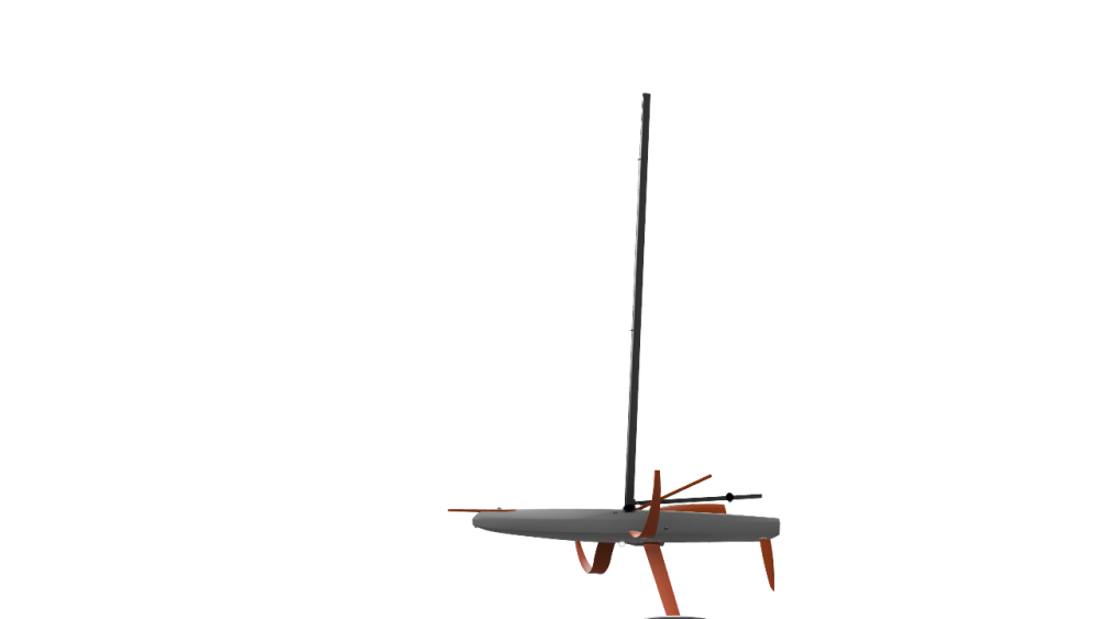

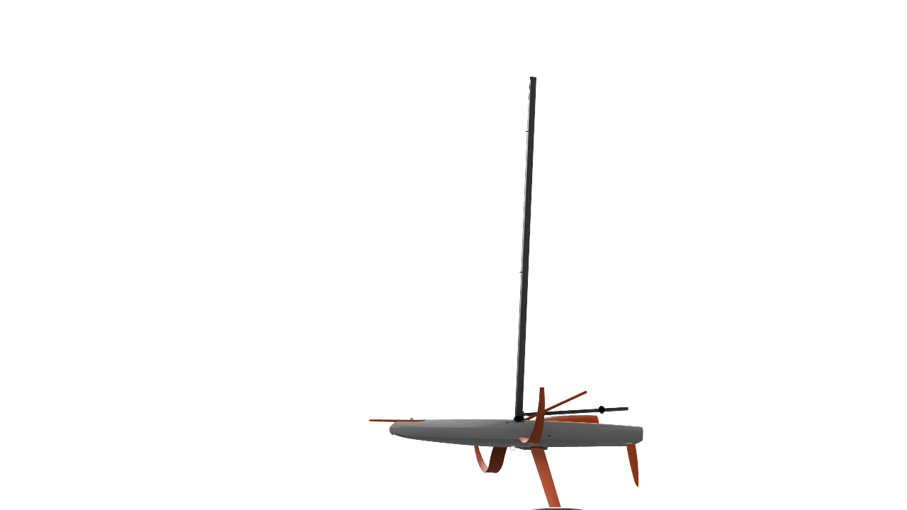

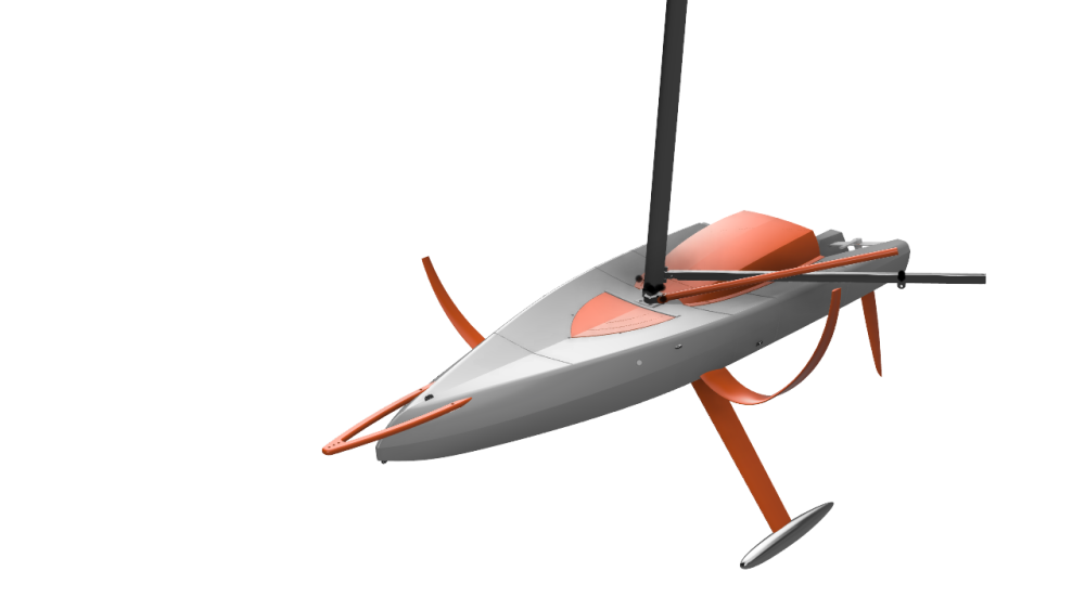

j'ai enfin réussi a faire un Roof qui me plait!! j'y ai passer 3 soirées entières (21h a 1h😅) ce qui ma permit de me mettre ensuit sur le mat et la bôme de gv. il s’agit du mat qui accueillera le tube en carbone de 8mm, il fera 125cm, c'est donc a l’échelle par rapport au vrai.
Pour l’écoute, au final la bôme aura un débattement que de 120°, forcement après elle s'explose dans les Outrigger!!, j'ai positionné le point d’écoute a 280mm du vis de mulet, donc j'aurai environ 30cm d’écoute a enroulé, faut que j'arrive a casé le système qui va prendre de la place 😱
imocaversion3v25.thumb.png.a6c766060a403a3999859910da9a52f3.pngimocaversion3v252.thumb.png.ae1c583654412781ad670b2595be7c78.png
P.S: je viens de me rendre compte que je me suis trompé dans le titre du sujet, le bateau fait 90cm et non 80 !! (87 de coque, 95 avec le bout dehors exactement
a et oui je me suis planté sur la photo, j'ai la quille et les foil du mauvais coté par rapport a la bôme 🤣
Modifié (le) par Hedd

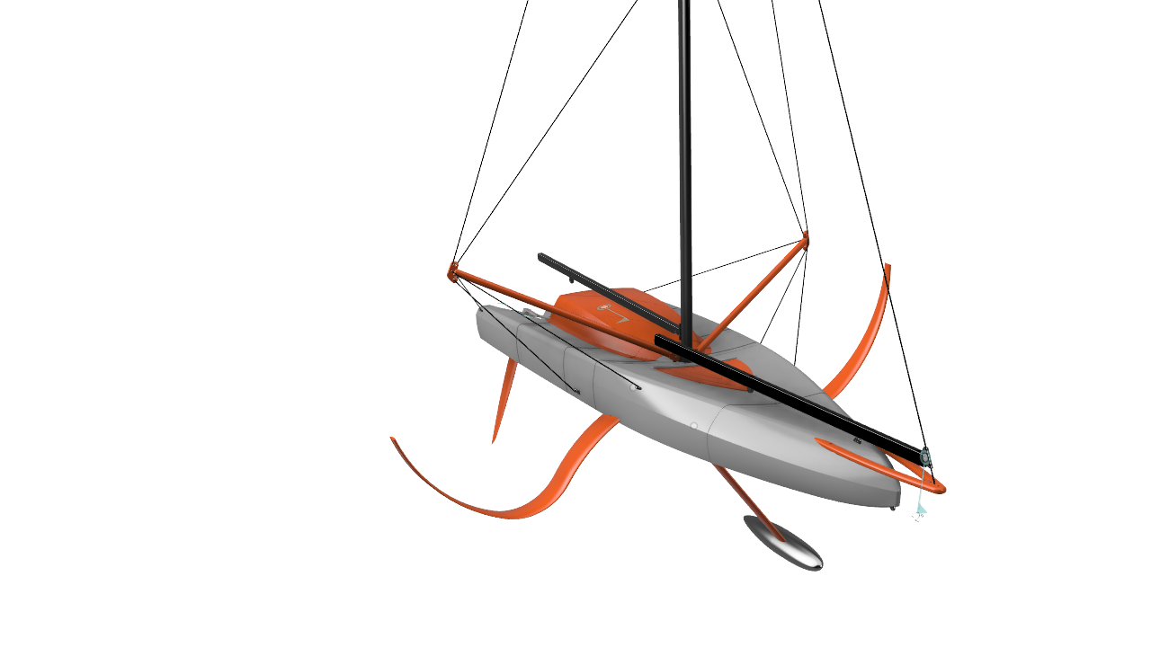

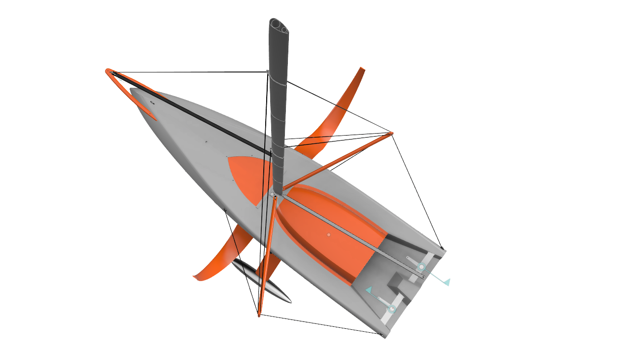

aller aujourd'hui j'ai fini a 99% le dessin de l'imoca, il vas bientôt être prêt pour l'impression!imocaversion3v30.thumb.png.c29b2e15ee554e2a88c74cdebbfbc460.pngimocaversion3v302.thumb.png.ca6f6b8082d92acf9f752af846ffd4ba.png
Maintenant il me reste l’intégration de électronique a faire et le système d’écoute.

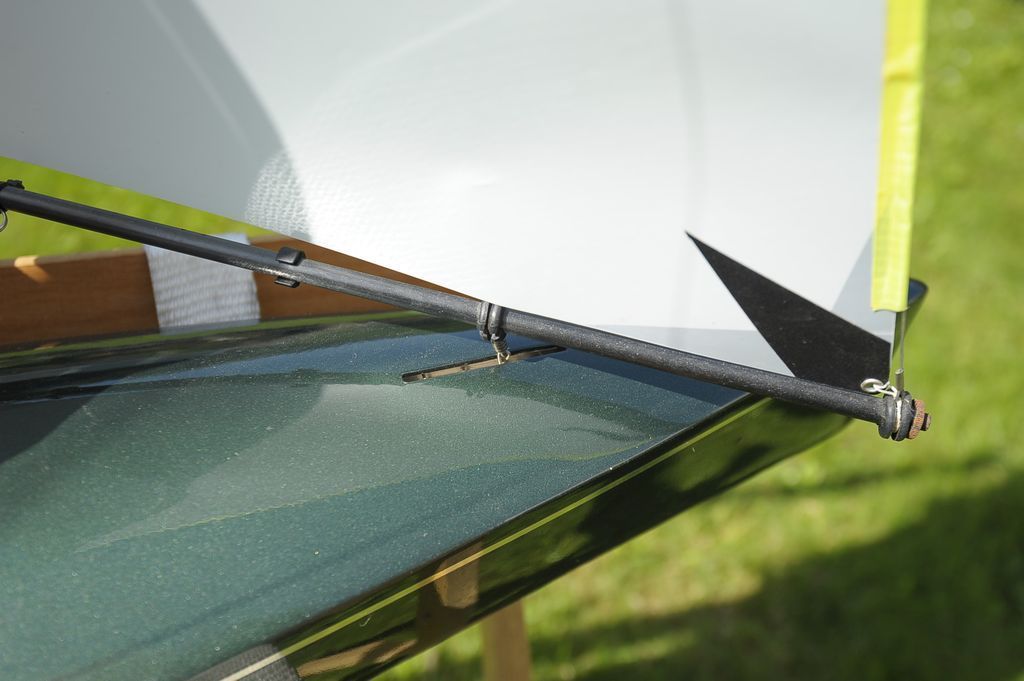

alors quelques petites questions pour ceux qui on l'habitude es voilier RC ( a mon avis funboard vas surement passer par la 😁)
je pensais mettre le servo de direction entre les safrans, avec la tête qui dépasse de la boite a l’arrière du cockpit, a quel point les servos craigne l'eau? je compte utilisé un SG90 a 3€, dans l'absolu si il crame c'est pas un drame mais bon 😅
pour le système d’écoute, je pense que je vais en chier des bulles.... je manque de longueur dans la partie arrière. Enfin, y'a pas de problème, il n'y a que des solutions, je trouverai ça rapidement 😁

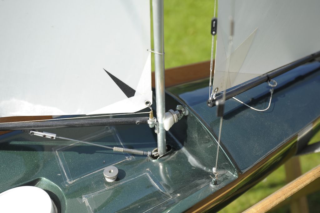

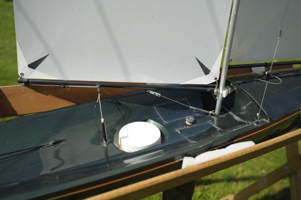

A part des servos étanche très cher tu est obligé de les protéger.
Il suffit de les coupler et d'actionner un des deux. Si tu as de la place tu fais ça à l'intérieur.

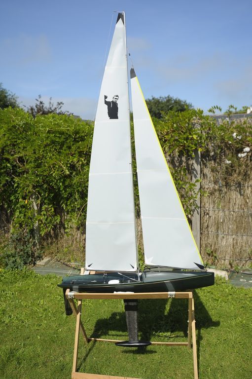

Je ne vois pas bien ton système d'attache de bôme de foc mais en RC on ne met pas un point d'amure à l'avant.
On essaie d'équilibrer les forces en faisant un système réglable, il est impossible de trouver l'équilibre à la construction.
Tu remarqueras que l'étai est dans le guindant de foc.

Il y a 4 heures, Funboard29 a dit :
Bullit080.thumb.jpg.a06b15415cfe745cedbf253b39e196b4.jpgBullit079.thumb.jpg.15ca0f21094bc7613da61df7f24aa1e9.jpg
Tu peux simplifier, il y a des réglages qui ne se justifient que pour la compétition, mais ce système est le plus efficace même si il n'est pas "maquette".

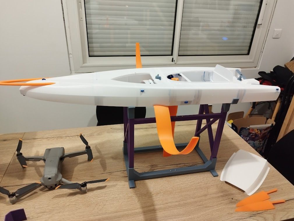

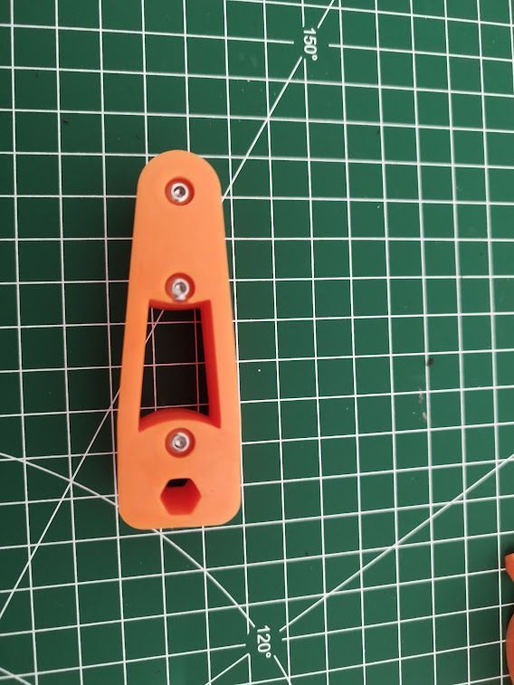

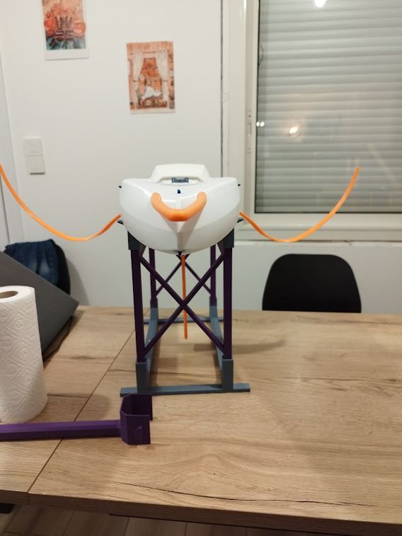

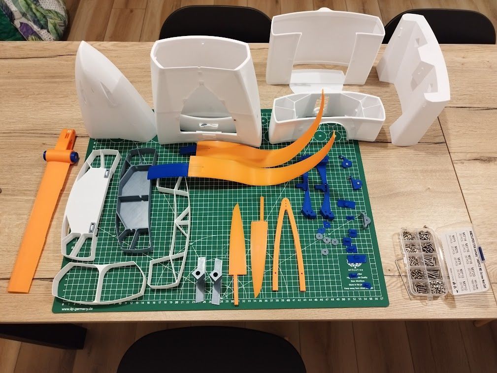

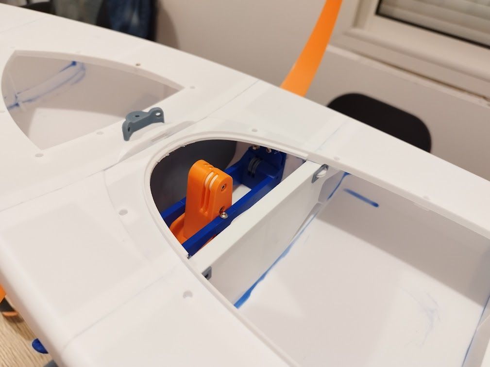

petit up du sujet, j'ai fait une petite pause sur l'imoca quelques semaine, le temps de faire des pièces pour les drones d'un collègue!
j'ai relativement peu avancé sur la modélisation, j'ai surtout imprimé un prototype, qui pourrai être le N°0, avec un peu de bricolage il serai possible de l’équipé de l’électronique et de le faire navigué, mais il ma surtout servie a valider les jeux d'assemblage, testé la colle PVC piscine sur le PETG et dans pas longtemps de testé la flottabilité et donc d'adapté le poids du bulbe et la position de la batterie et des servo pour équilibré la coque

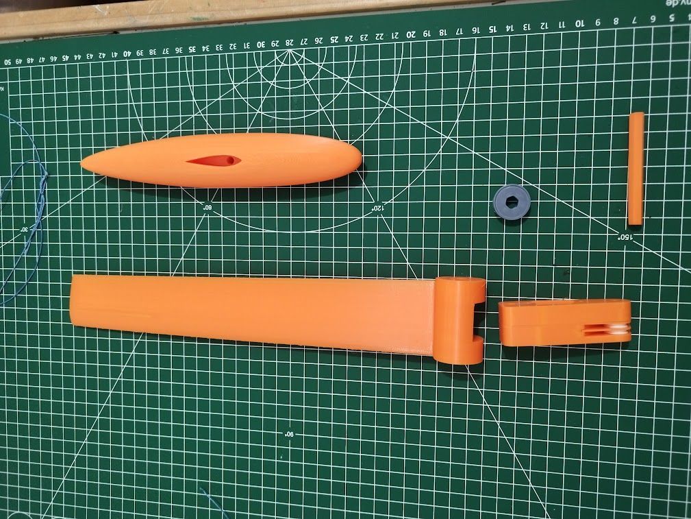

A et j'ai modélisé et imprimé le Ber de calage qui lui sera le définitif !
en pièce détachées!
le système de quille assemblé
une fois assemblé!
comme prévu la coque sort a 711g, il faudra ajouté a ça, l’électro, le gréement, la quille, les foils et les safrans. pour les safrans et les foils, le poids n'est pas très important vu qu'ils flottent, il ne seront donc pas gênant pour la ligne de flottaison.
le système de quille est facile a assembler et a monter, il tien parfaitement dans son logement!
de face on vois que l'on a un bateau relativement fin finalement, normal sur les IMOCA a foils qui sont moins large que la jauge étant donné que les foils leur permet de gardé un couple de redressement très élevé malgré en largeur moindre
pour le moment la construction du proto ma amené que peu de soucis, j'ai quand même du refaire le système de quille (la partie bleu) car certain jeu d'assemblage n'allaient pas, idem pour le bout dehors
sur le modèle final je vais aussi changer deux trois truc, je vais surement intégré certaines cadènes a la coque, le fait de les imprimé a part les rend plus solide mais aussi assez chiante a installé, en plus de risqué de causé des soucis d'étanchéité, certaine n'en on pas besoin.
j'ai aussi testé la colle PVC piscine, j'avais ca sous la main et je voulais voir si ca marchait (la cyano je suis sur que ca marche et le but d'un proto c'est de tester!!) pour le moment c'est correcte, facile a utilisé pour l'assemblage et étanche, mais je n'ai pas encore fait de teste de résistance donc je ne peux pas encore validé.
prochaine étape, les support pour les servo treuil de la quille et du système d’écoute, pour les installé et testé les système.
pour le système d’écoute, je ferai un poste quand il sera fini de modélisé, la solution a été difficile a trouvé mais devrais être fiable et assez simple a assemblé!!
pour le système de barre je n'ai pas encore trouvé de solution qui me plaise a 100%
  • J'aime 4

Comment prévois tu l'étanchéité de la trappe avant et de la casquette?
Comment tiennent ces capots?
Comment sont assemblés les différents morceaux de la coque? Les membrures servent de manchonnage et collage? Ou y a t un recouvrement entre chaque morceau pour réaliser le collage?
Il y a 10 heures, Daxouille a dit :
Très propre. Bravo!
les membrure servent en effet de manchonnage et de collage, il n'y a pas de recouvrement entre les différent section, ca rend l'impression plus simple, quasi sans support pour la coque. il y a quand même des "buté" pour que les manchons se positionne parfaitement pour facilité le collage.
pour les capots ca a ete le plus chiant a modélisé! je vais posé des insert en laiton M3 sur la coque et les capot seront visser, je vais aussi modelisé des joints a lèvre en tpu pour une meilleur étanchéité, pour la casquette il y a le rebord sur la coque qui évitera toute infiltration d'eau, pour le capot avant je croise fortement les doigt que l'ajustement + le joint suffiront!

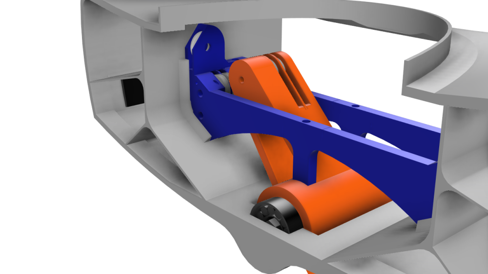

bon en ce moment difficile d'avancé sur le bateau, beaucoup de travaille + grosse fatigue avec le changement de saison!!

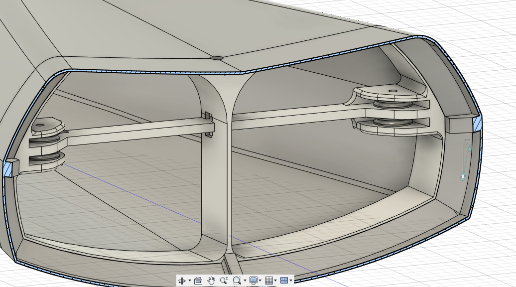

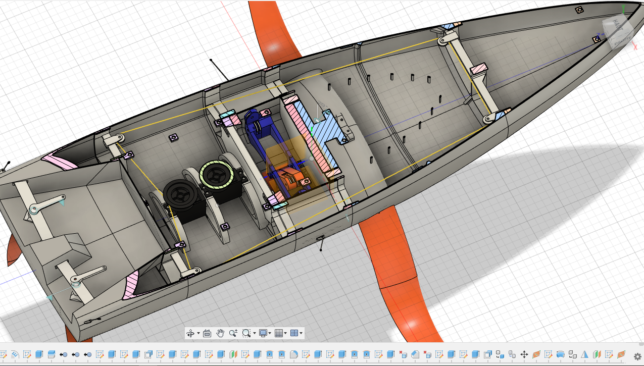

j'ai quand même un peu avancé sur l’intégration de l’électronique. j'ai modélisé les servo treuil et j'ai fait le chemin d’écoute. #Funboard29 c'est de ta faute si je me suis autant fait chier sur ce truc!!!! 🤣
le chemin d’écoute (en jaune sur l'image) part donc du servo arrière, part vers la poulie arrière tribord, vas tout a l'avant du bateau et passe par les poulie fixé sur le manchon avant puis reviens sur l’arrière et de nouveau dans le servo, les écoutes seront fixé sur un anneau qui sera accroché sur ce boute entre la poulie arrière bâbord et avant bâbord, elles passeront ensuit dans une poulie qui sera a coté de l’arrière bâbord et sortiront pour aller au voiles. Avec ce système j'ai jusque a 42cm de débattement pour les écoutes!
il me reste donc a modélisé les écoutes et leur chemin a l’extérieur du bateau.
ensuite petit changement de programme, je ne vais pas utilisé de servo pour le contrôle des foils, ils seront reprit sur le servo treuil de la quille. le système fera sortir le foils sous le vent quand je remonte la quille au vent. Je perd donc la possibilité de réglé les foils différemment de la quille mais je devrais gagne environ 100g mal placé a l'avant du bateau.
second changement de programme, j'ai essayé d'imprimé un bulbe en pla que je remplissais de grenaille de plomb, mais impossible d'arrivé a un poids suffisant, il reste trop d'espace entre les bout de plomb pour bien remplir le bulbe. Je vais donc partir sur deux demis moules mâle imprimé en pla qui me serviront a faire deux demi moules femelle en plâtre pour  coulé le bulbe en plomb. mais avant de modélisé ça je vais devoir finir d'assemblé le proto avec tout ses composant nécessaire a la navigation pour faire les teste de flottabilité et definir le poids du bulbe

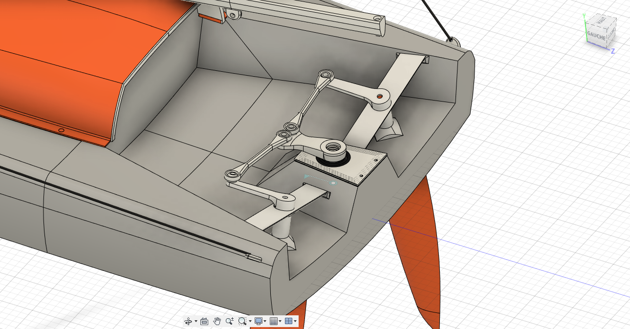

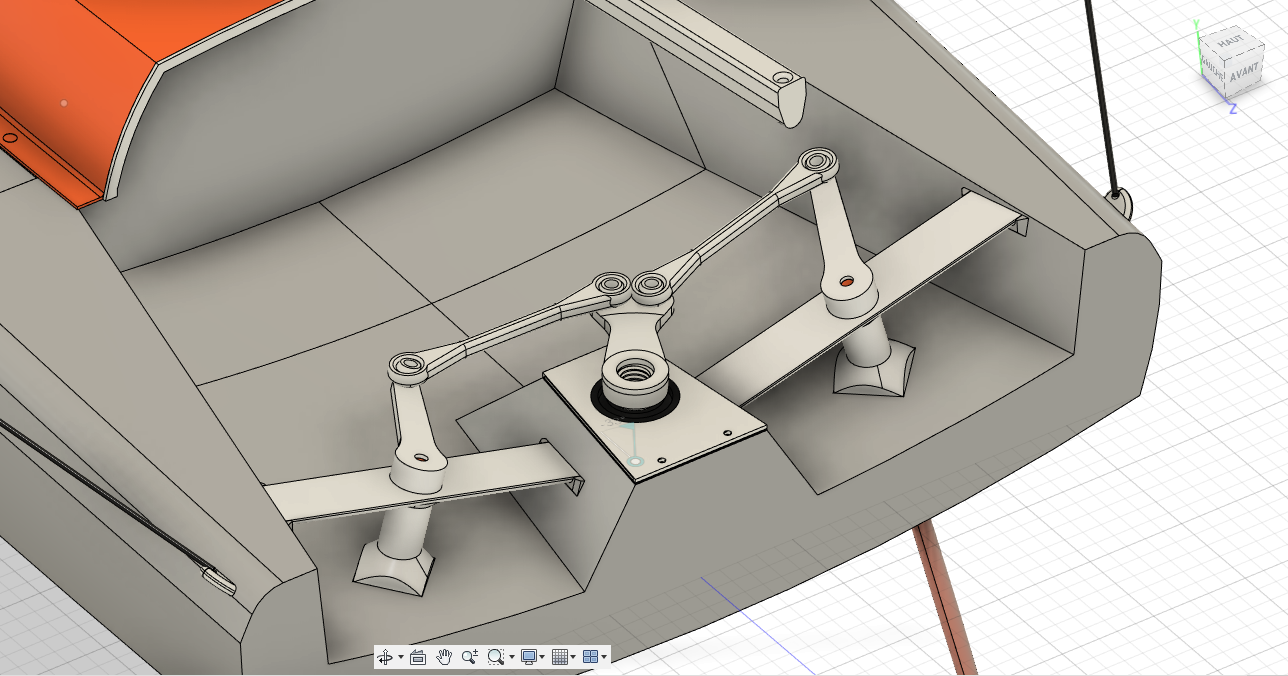

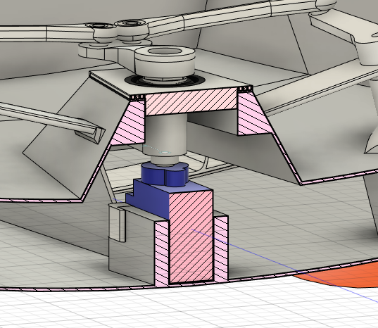

Aller j'ai réussi a prendre un peu de temps pour avancer sur la modélisations!
je me suis penché sur le système de barre, je voulais quelque chose de jolie et fonctionnelle,
la première idée était de mettre le servo entre les barres mais il n’était pas protégé de l'eau et comme vous me l'aviez dit plus tôt, les servos n'aiment pas l'eau!
l'option la plus simple était de mettre le servo sous le roof du bateau et de transférer le mouvement via une corde a piano sur un des deux safran et ensuite de joindre les barres entre elle, mais ce n’étais pas très jolie et encore moins "maquette"
la seconde option a donc été de mettre le servo entre les barres mais dans le bateau, avec une rehausse de bras pour passer a travers un capot étanchéifier via un joint a lèvre sur mesure en TPU. cette rehausse forme donc une barre central qui est relier aux deux safrans via des barres de liaisons avec les rotules imprimé en "print in place"
le servo est un SG90, il ne pèse que 9 grammes ce qui m'aide bien pour les devis poids mais il ne pousse que 2kg , c'est peu mais je part du constat que sur un vrai bateau, un pilote auto qui pousse 85kg  peut barrer sans soucis un bateau de 6 tonnes! La géométrie des safrans est très importante avec une compensation sur l'avant de la mèche pour réduire l'effort a fournir par le servo, si mon servo a du mal a barré le bateau, je reverrais la géométrie des safrans, ils sont conçu pour se démonter en quelques secondes
j'ai aussi un peu revu les poulies de renvoie du système d’écoute, j'ai modifier la géométrie pour qu'elles soit plus solide, je les ai intégré au manchon pour facilité le montage et je les ai doublé pour y faire passer aussi les drosses des foils (le boute qui sert en rentrer/sortir les foils) qui vas aller s'enrouler sur le servo de la quille.

il y a 12 minutes, Hedd a dit :
Tu n'as pas peur qu'avec cette méthode l'état de surface empêche les barres de bouger librement autour des rotules ? Frottements ou trop de jeu 🤔
JC
il y a 41 minutes, jcjames_13009 a dit :
Salut
Toujours impressionnantes tes modélisations 👍
On dirait un vrai mais en petit 🤩
JC
Merci!
j'ai déjà imprimé des rotules de cette manière en teste, ça marche nickel. faut juste trouvé le bon jeu.
En parallèle je suis en train d'imprimé un Crawler RC (le bronco de Casadio) que je vais monté avec mon fils, dans le même esprit de mon bateau, on dirai une vrai voiture mais en petit! et tout en impression 3d et justement pour les rotules il a utilisé le même principe que moi.
si tu as le temps et que tu veux essayé, je te partage la barre de liaison 😉
le jeu de la bille est de 0.1mm normalement avec tes prusa ca devrait aller comme jeu. tu l'imprime a plat sans support en PLA, une hauteur de couche 0.16mm est pas mal mais tu peux descendre a 0.12.
la bille sort un peu coller, il faut la décoller en faisant levier avec un petit tournevis a travers de la bille, au début ça peu frotter un peu mais très vite elle se rode et ca marche bien.
PS : je n'ai pas encore imprimé cette version si tu le fait avant moi tu me dit si ca marche 😜
barre de liason a imprimé x2.stl
