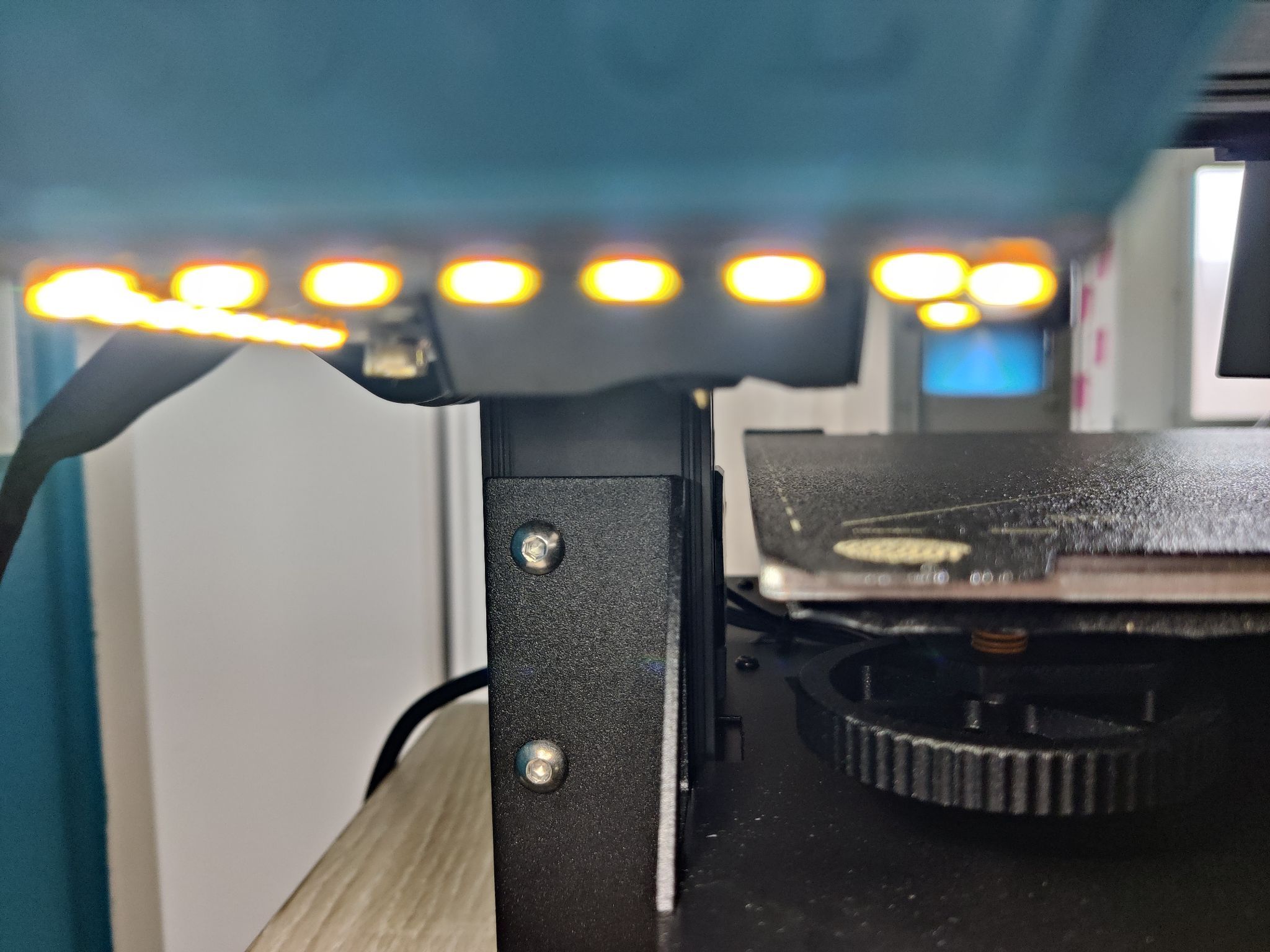

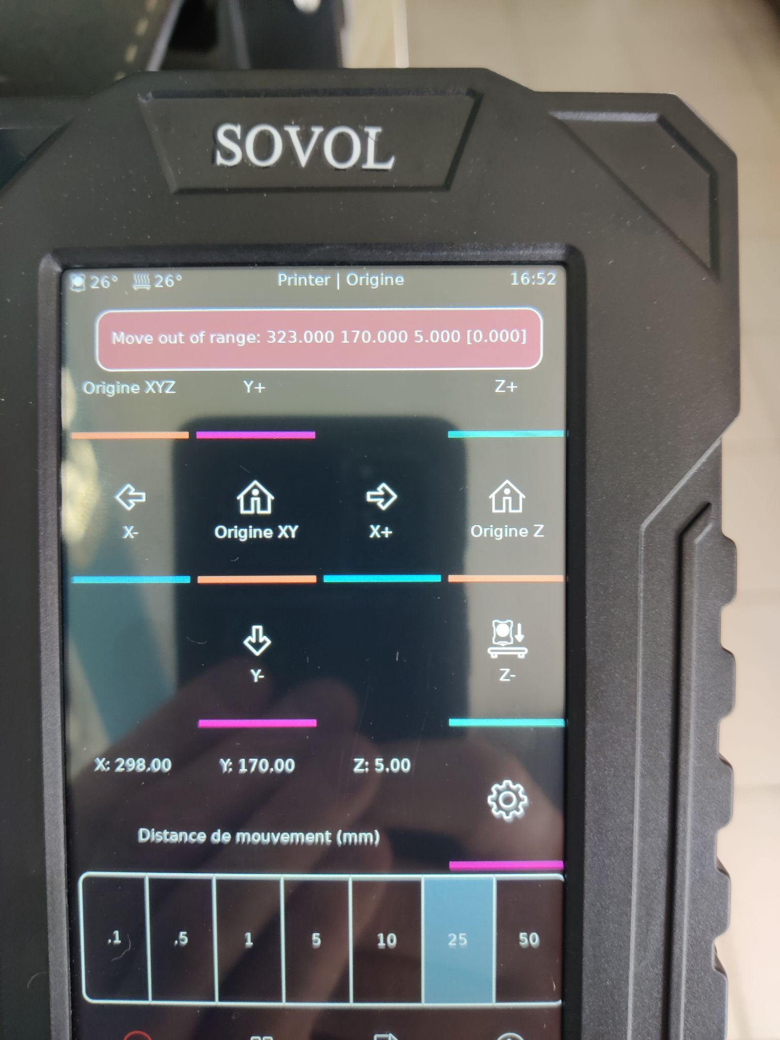

Bonjour a tous 👋

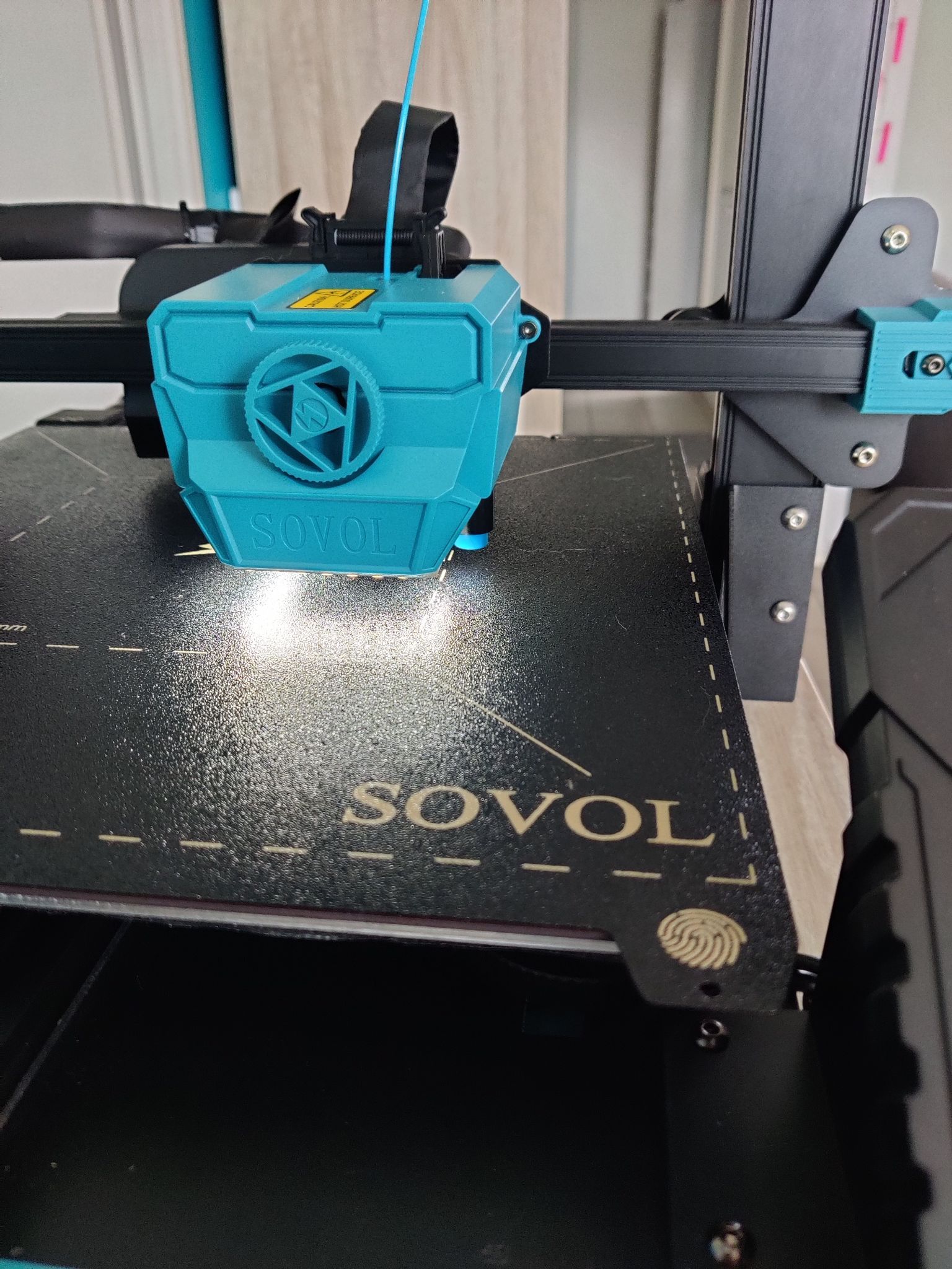

Je viens d'avoir une sv07 plus🎉
Je rencontre un problème avec la courroie de l'axe Z.
Comment dois je faire pour le calibrage je demande à l'extrudeuse d'aller à fond vers la droite ou la gauche à gauche on dirait qu'il trouve pas le stop, à droite l'extrudeuse s'arrête bien avant la butée.
J'ai eu beaucoup de mal à trouver le juste équilibre pour les deux excentriques de l'axe X, les moteurs font un bruit parasites, celui ci est en partie réglé en desserant la courroie du X.

Salut,
Je pense que tu as mélangé la dénomination des axes, ce qui rend ton message incompréhensible, en tout cas, pour ma part 😅.
il y a 45 minutes, fabienlenna a dit :
D'après les vidéos que j'ai vues, il n'y a pas de courroie de synchronisation en Z, seulement 1 pour l'axe X et 1 pour Y.
quelle calibration? le nivellement du plateau?
je pense qu'il y a trop de "gauche" dans la phrase 😅 ce qui n'aide pas à la compréhension.
Est-ce que tu as réussi à faire une prise d'origine (home), pour vérifier que les détecteurs de fin de course sont opérationnels?

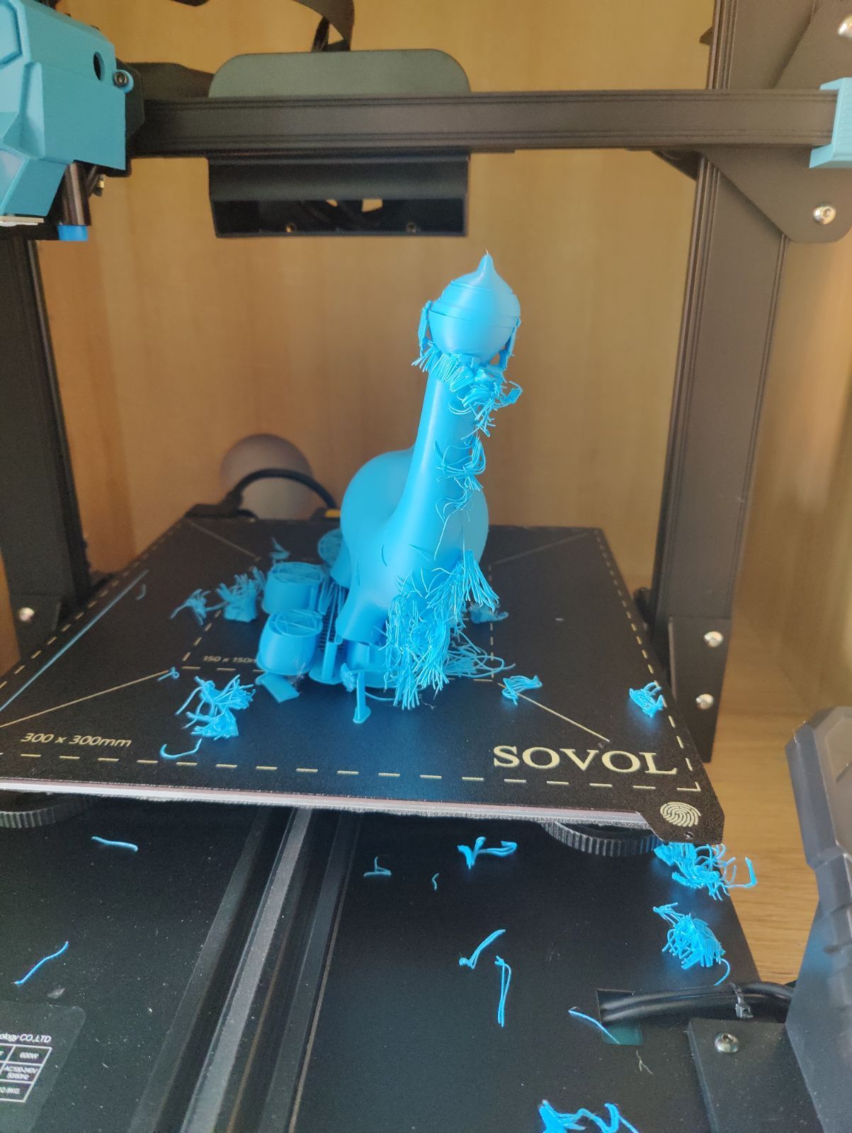

Oui désolé, je parle du X en faite lors d'une impression j'ai eu ce résultat.
Donc j'ai touché à la courroie du X la c'est le drame par ce que je sais plus la remettre correctement, dans le sens où les butées ne sont plus valables.
Il y a 13 heures, fabienlenna a dit :
il faudrait avoir le contenu du fichier printer.cfg, mais à priori, tu dois avoir une valeur négative, de plusieurs mm, pour le paramètre position_min de la section [stepper_x] qui autorise un déplacement au delà de 0. Si c'est confirmé, une valeur de -0.1, par exemple, devrait solutionner le problème.
Il y a 11 heures, fabienlenna a dit :
Si tu la tends raisonnablement, tout devrait revenir à la normal.
Pour ton impression, si l'on met de côté les cheveux d'ange, tu as eu des décalages de couches avec une mauvaise cohésion inter-couche. Je pense qu'il faudrait revoir les paramètres:
  • température d'impression
  • rétraction (distance et vitesse)
  • activer le décalage en Z lors du changement de couches, au moins le temps que tu trouves les bons paramètres pour la rétraction

J'étais a 240mm/s
190°c extrudeuse pour un bed à 50
Le reste je sais plus je le note dès que je rentre .

PLA ?
il y a 6 minutes, fabienlenna a dit :
Oui pla+
Essaie d'imprimer moins vite.
Certains filaments ne supportent pas les hautes vitesses.
Mon setting :
- Buse 195
- Bed 60
- Vitesse 150
- Rétraction 0.6mm
- Vitesse rétraction 20mm/s
A adapter pour chaque filament.

Merci je test des que possible, je dois régler mon problème sur l'axe X est la tension de courroie.
Voici le bruit pour lequel je me suis mis à toucher à la courroie.
