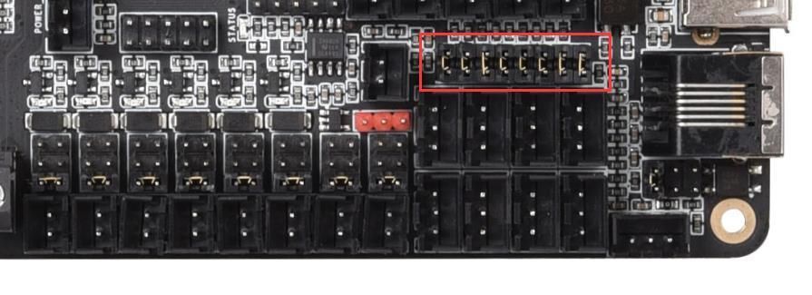

pommeverte Posté(e) Novembre 6, 2023 Partager Posté(e) Novembre 6, 2023 (modifié) Non, il n'est pas nécessaire. d'ajouter un cavalier sur le TMC2209 de l'extrudeur, ni sur ceux du X et Y, d'ailleurs, si je ne me trompe pas. edit: oups , j'imagine que tu parles de ces cavaliers: Modifié (le) Novembre 6, 2023 par pommeverte Lien vers le commentaire Partager sur d’autres sites More sharing options...
assniok Posté(e) Novembre 6, 2023 Auteur Partager Posté(e) Novembre 6, 2023 j'ai mis comme pour le X au niveau des cavaliers du stepper mais ça ne fonctionne pas. j'ai un risque a mettre le cavalier sur la prise diag ? auquel cas je pourrais tester rapidement si ça a une incidence Lien vers le commentaire Partager sur d’autres sites More sharing options...
pommeverte Posté(e) Novembre 6, 2023 Partager Posté(e) Novembre 6, 2023 il y a 2 minutes, assniok a dit : j'ai un risque a mettre le cavalier sur la prise diag ? je ne vois pas pourquoi mais je ne comprends pas pourquoi ça fonctionnerait. Tout semble indiquer un problème au niveau du fichier printer.cfg. D'ailleurs, est-ce que tu pourrais le fournir, en changeant l'extension pas txt ou en le compressant/zippant? Lien vers le commentaire Partager sur d’autres sites More sharing options...
