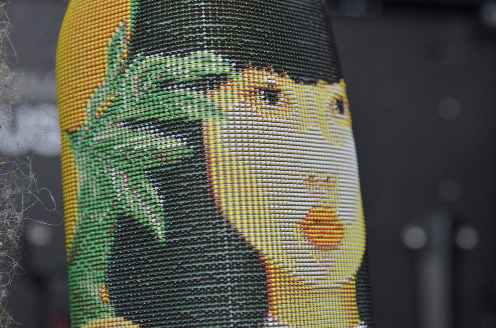

Kachidoki Posté(e) Septembre 2, 2024 Posté(e) Septembre 2, 2024 Comment se passe la "couture" du dessin ? Sur un cylindre j'imagine bien qu'on puisse le déplier et en faire un dessin rectangulaire, mais pour une forme complexe ?
Vicckkky Posté(e) Septembre 2, 2024 Auteur Posté(e) Septembre 2, 2024 Il suffit de préparer des motifs répétables pour que la couture soit invisible Pour les formes complexes on a 2 solutions : soit utiliser des images rectangulaires et avoir des déformation d'anamorphose lorsqu'on a des changemetns de diamètre, soit récupérer l'UV à plat du modèle 3D et appliquer la texture afin d'eviter les déformations. 2
electroremy Posté(e) Septembre 2, 2024 Posté(e) Septembre 2, 2024 @Vicckkky le rendu est magnifique ! Ca donne encore plus envie de se mettre à l'impression multicouleur 1
Kachidoki Posté(e) Septembre 2, 2024 Posté(e) Septembre 2, 2024 Encore une question, cette techno m'intéresse. L'épaisseur de couche c'est une contrainte technique ou c'est pour gagner du temps ? Le rendu est sympa, mais je me demande quelle résolution on pourrait atteindre avec ce procédé. A moins que ça ne soit par simple cohérence avec la résolution X/Y ? Est-il possible d'avoir un ou des G-code de démo avec un motif générique (pour ne pas avoir à approvisionner des bobines CMY) ? Par exemple le dernier pot en couleur. Ou alors avec des dessins en KW comme l'oiseau qui seront plus facile à tester. Bref, n'importe que que je puisse faire un essai . Merci ! 1
Vicckkky Posté(e) Septembre 2, 2024 Auteur Posté(e) Septembre 2, 2024 (modifié) L’épaisseur de couche revient à résolution verticale et la fréquence des vagues à la résolution horizontale la version 5 couleurs sur printables https://www.printables.com/fr/model/991086-cool-5-colors-vase Modifié (le) Septembre 2, 2024 par Vicckkky 1 1
Kachidoki Posté(e) Septembre 3, 2024 Posté(e) Septembre 3, 2024 Merci, je teste ça dès ce soir ! En regardant le G-Code je crois qu'on est sur une résolution de 0.2mm en Z, mais c'est la technique de tramage qui donne cette impression d'épaisseur. D'ailleurs, je pense que c'est applicable aux autres imprimantes multi-couleurs. Au moins le MMU et l'AMS moyennant l'inclusion du g-code de changement de filament. Beaucoup de possibilités en perspective. Hâte de voir le résultat en vrai. 1
Vicckkky Posté(e) Septembre 3, 2024 Auteur Posté(e) Septembre 3, 2024 (modifié) En effet on est sur 0.2mm J'imprime 1 couleur par layer donc c'est possible sur AMS/MMU mais la quantité de déchet serait énorme donc je ne recommanderai pas trop lol Poste les photos si tu l'imprime, ça m'interesse de voir le résultat sur une autre machine! Modifié (le) Septembre 3, 2024 par Vicckkky

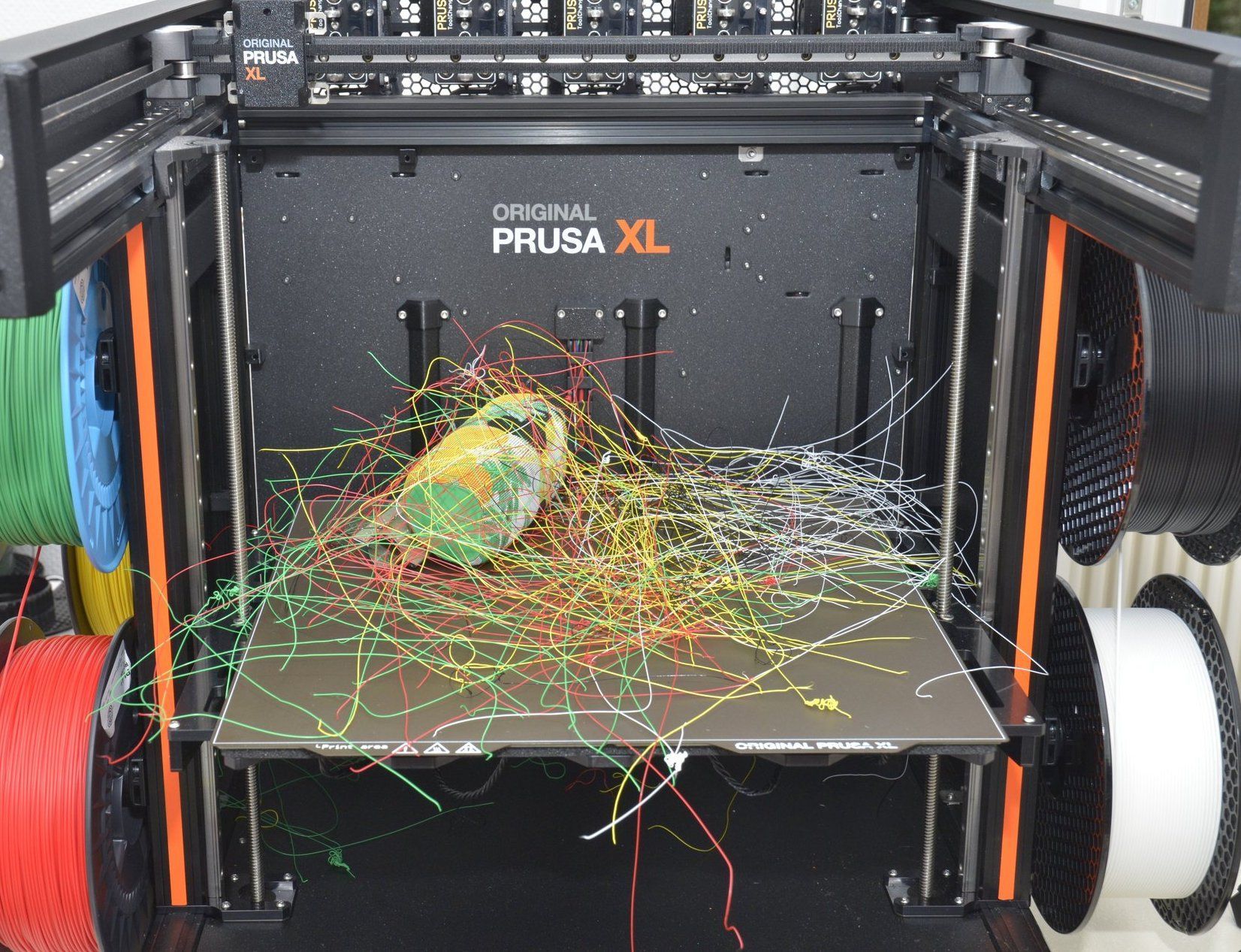

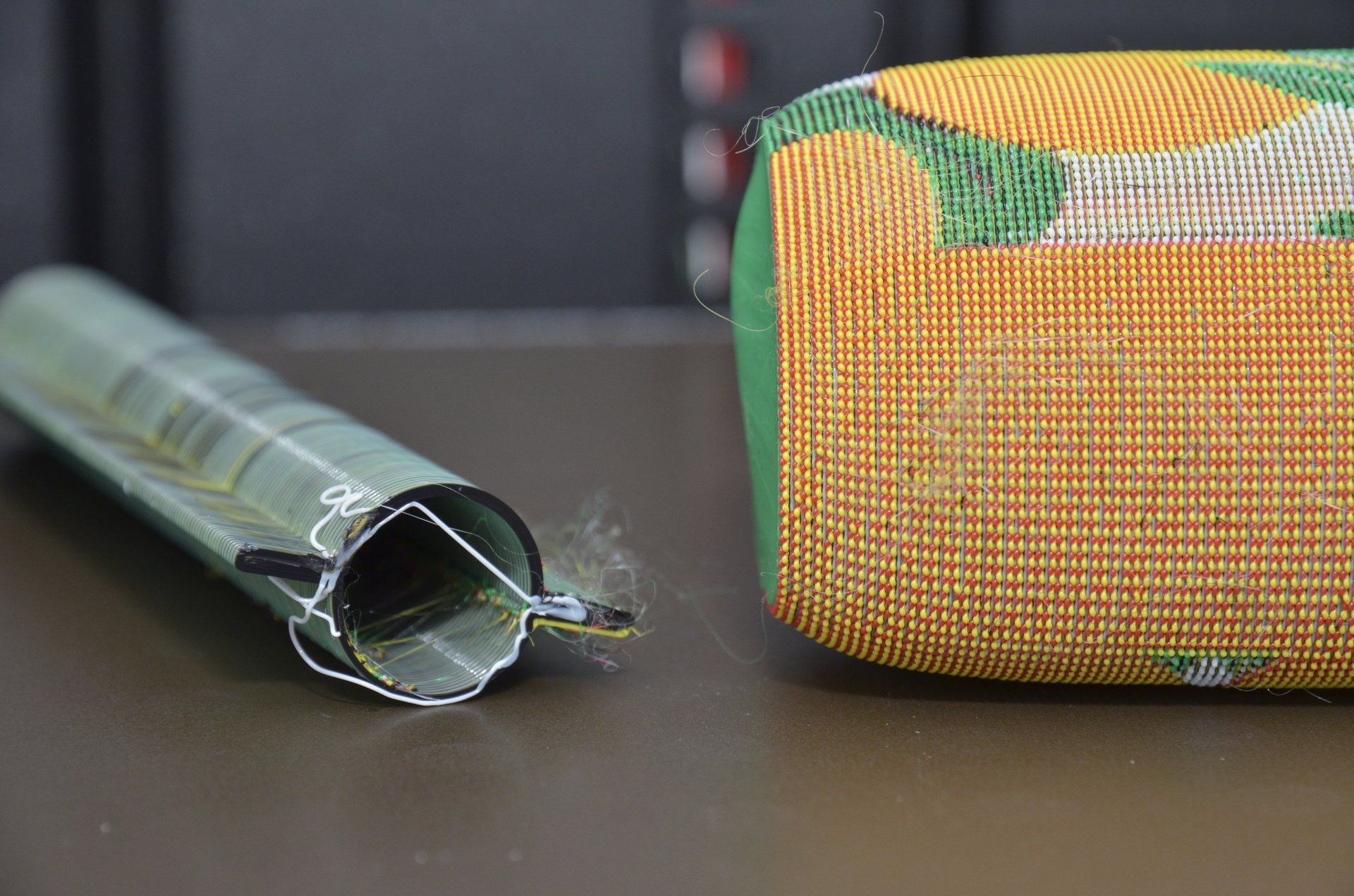

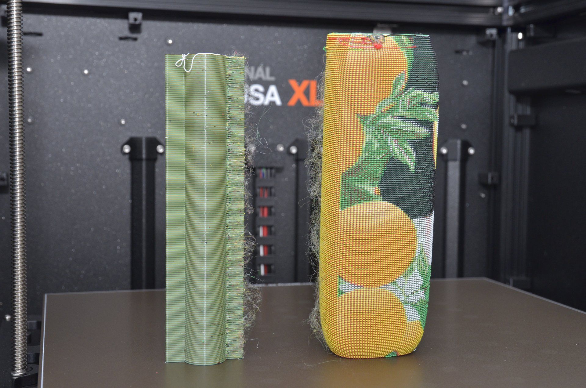

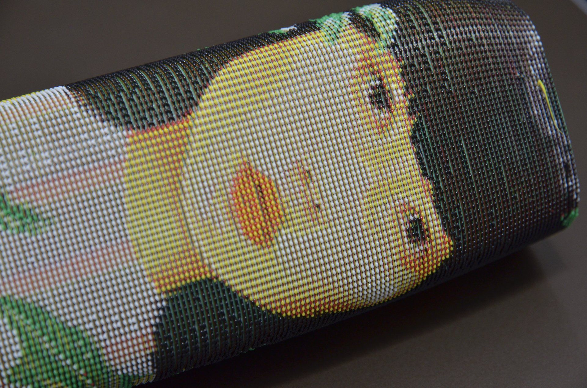

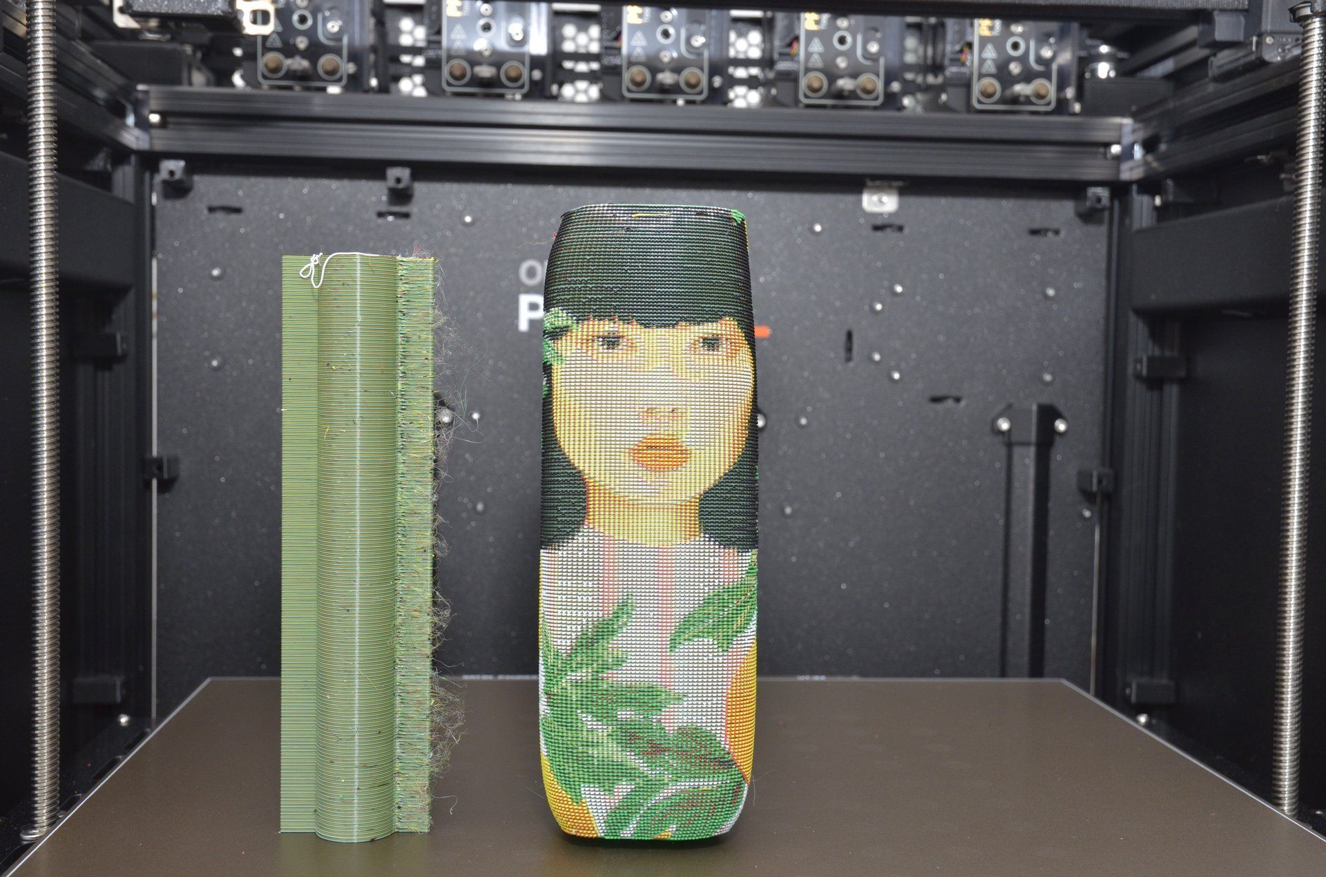

Kachidoki Posté(e) Septembre 4, 2024 Posté(e) Septembre 4, 2024 Hello, Tu ne m'avais pas dit que le g-code artisanal pouvait transformer une Prusa en Bambulab. Bon heureusement rien de grave, une petite brassée et hop y'a plus rien. Il ne manque que le sommet, c'est la tour qui est tombée la première. Le vase lui a bien lutté, sa base s'en est déformé avant de s'écrouler. Je l'avais déjà vu hier, mais ça tirait pas mal de fils entre la tour et le vase, mais rien entre la tour et le parking. Ici on ne voit plus que les cheveux décoiffés à cause de la chute. J'avais aussi remarqué que la première couche avait une extrusion très irrégulière, entre sur-extrudée et linear advance dans les choux. Quelques gros plans. Dis-moi s'il y a un détail en particulier que tu veux voir. En tout cas que trouve le rendu top, surtout quand on imagine qui n'y a pas de filament orange dans l'affaire. Mais ma femme trouve ça vieillot, forcément on a pas la même vision des choses, moi c'est la technique, elle c'est l'artistique. 1 3 1
Vicckkky Posté(e) Septembre 4, 2024 Auteur Posté(e) Septembre 4, 2024 Aie aie aie Merci pour les photos! c'est très intéressant, je pense qu'il faudrait que je revois la geometrie de la wipe tower pour qu'elle adhere mieux au plateau. J'utilise de mon, coté de la 3DLAC pour l'adherence au plateau mais il est clair que l'adhesion pourrait etre améliorée.... Sinon mis a part les spaghettis le vase est plutot bien sorti, je vois beaucoup de stringing que je n'avais pas chez moi, peut etre le type de filament ?

Kachidoki Posté(e) Septembre 4, 2024 Posté(e) Septembre 4, 2024 il y a 2 minutes, Motard Geek a dit : C'est pas bien de troller Je faisais surtout référence aux "poop". il y a 2 minutes, Motard Geek a dit : Faut vraiment que je teste sur ma X1C du coup Vraiment ça serait chouette de pouvoir tester sur d'autres systèmes, je tenterai bien avec le MMU3 si un G-Code adapté pouvait être produit. il y a 6 minutes, Vicckkky a dit : je vois beaucoup de stringing que je n'avais pas chez moi, peut etre le type de filament ? Il y a un mélange de tout, PLA Eco, PLA+ et Prusament, en fonction des couleurs que j'avais. Mais j'ai l'impression que ça string sur toutes les couleurs, et certaines des bobines sont sèches suite à mes tests de Yoshi sur la XL. Surtout ça ne string qu'entre la tour et le vase, pas entre la tour et le parking.

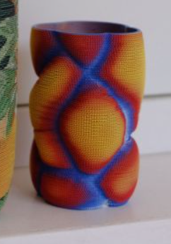

Vicckkky Posté(e) Septembre 4, 2024 Auteur Posté(e) Septembre 4, 2024 La technique a de potentielles applications autres que décoratives comme on a la possibilité de mapper des images sur des pièces on pourrait par exemple imprimer des résultats de FEA directement sur des pièces Il y a 1 heure, divers a dit : tu les mets sur une étagère et tu passes à autre chose. Trois ans après elles finissent à la déchèterie. c'est malheureusement le cas pour 90% des projets postés sur le forum 3
electroremy Posté(e) Septembre 4, 2024 Posté(e) Septembre 4, 2024 Il y a 3 heures, divers a dit : C'est techniquement intéressant, mais je ne vois pas la finalité de cette démonstration. Il y a d'autres techniques de décoration donnant de plus beaux résultats. C'est le genre d'exercice ou tu fais deux ou trois pièces pour t'amuser, tu les mets sur une étagère et tu passes à autre chose. Trois ans après elles finissent à la déchèterie. C'est assez cruel comme commentaire Le rendu est intéressant, non seulement visuellement mais aussi par rapport à la texture ; de plus c'est solide. Après les goûts et les couleurs, on aime ou on aime pas, mais c'est toujours mieux d'avoir le choix Il y a 1 heure, Vicckkky a dit : La technique a de potentielles applications autres que décoratives comme on a la possibilité de mapper des images sur des pièces on pourrait par exemple imprimer des résultats de FEA directement sur des pièces Question à la con : c'est quoi un résultat de FEA ?
Vicckkky Posté(e) Septembre 4, 2024 Auteur Posté(e) Septembre 4, 2024 il y a 42 minutes, electroremy a dit : Question à la con : c'est quoi un résultat de FEA ? Une analyse par éléments finis, c'est utilisé pour analyser comment un objet réagit a des forces et des contraintes. Les résultats sont souvent affichés sous forme de dégradés en fonction des déformation/stress 1

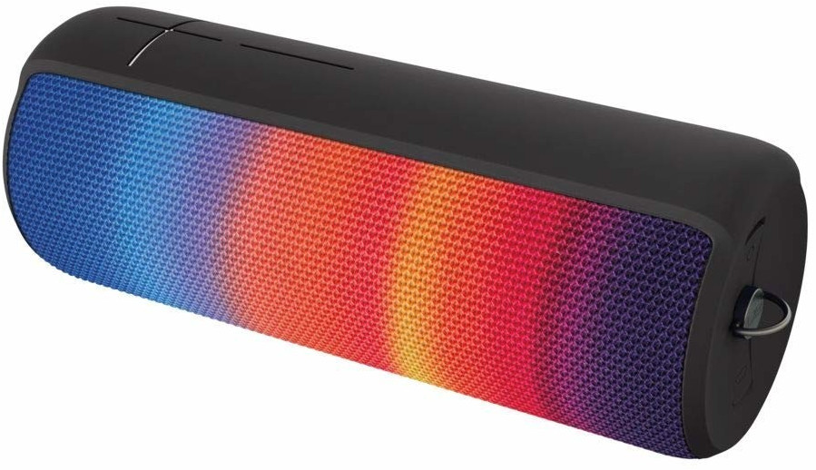

Kachidoki Posté(e) Septembre 4, 2024 Posté(e) Septembre 4, 2024 Il y a 4 heures, divers a dit : C'est techniquement intéressant, mais je ne vois pas la finalité de cette démonstration. N'est-ce pas le boulot des chercheurs de trouver des techniques nouvelles et le boulot des industriels (ou des militaires) d'en trouver les applications ? La texture du vase en main me faisait penser à quelque chose mais je n'arrivais plus à me rappeler quoi. En fait c'était à ma petite enceinte bluetooth. Et grâce à cette technique je pourrais même imaginer la rhabiller comme ça. 1 1 1
electroremy Posté(e) Septembre 4, 2024 Posté(e) Septembre 4, 2024 Il y a 2 heures, Vicckkky a dit : Une analyse par éléments finis, c'est utilisé pour analyser comment un objet réagit a des forces et des contraintes. Les résultats sont souvent affichés sous forme de dégradés en fonction des déformation/stress Ah oui je vois de quoi il s'agit D'ailleurs certains matériaux plastiques transparents réagissent aux contraintes en modifiant la façon dont ils transmette la lumière, et cet affichage se fait en quelque sorte "naturellement" - j'avais vu une démonstration dans des journées portes ouvertes mais je ne me souviens plus du nom du procédé. @Kachidoki : le rendu de la technique montrée par @Vicckkky me fait penser aux tissus ou à la vannerie - c'est logique une imprimante FDM extrude des boudins de filament qui sont solidaires les uns des autres grace à la température et à la pression de la buse / de l'écrasement des couches, mais structurellement on reste dans quelque chose de comparable à des fils collés (et bien sûr il n'y a pas de boucles).
divers Posté(e) Septembre 4, 2024 Posté(e) Septembre 4, 2024 @Kachidoki Le son passant au travers de cette peau, il va falloir que tu espaces les mailles, mais l'enceinte ne sera pas IP67, seulement étanche aux cailloux. 2
electroremy Posté(e) Septembre 4, 2024 Posté(e) Septembre 4, 2024 Il y a 2 heures, divers a dit : @Kachidoki Le son passant au travers de cette peau, il va falloir que tu espaces les mailles, mais l'enceinte ne sera pas IP67, seulement étanche aux cailloux. Bonne remarque ; @Vicckkky ce serait possible d'adapter le GCODE de manière à obtenir en option une grille avec des trous pour laisser passer l'air ou le son ?
