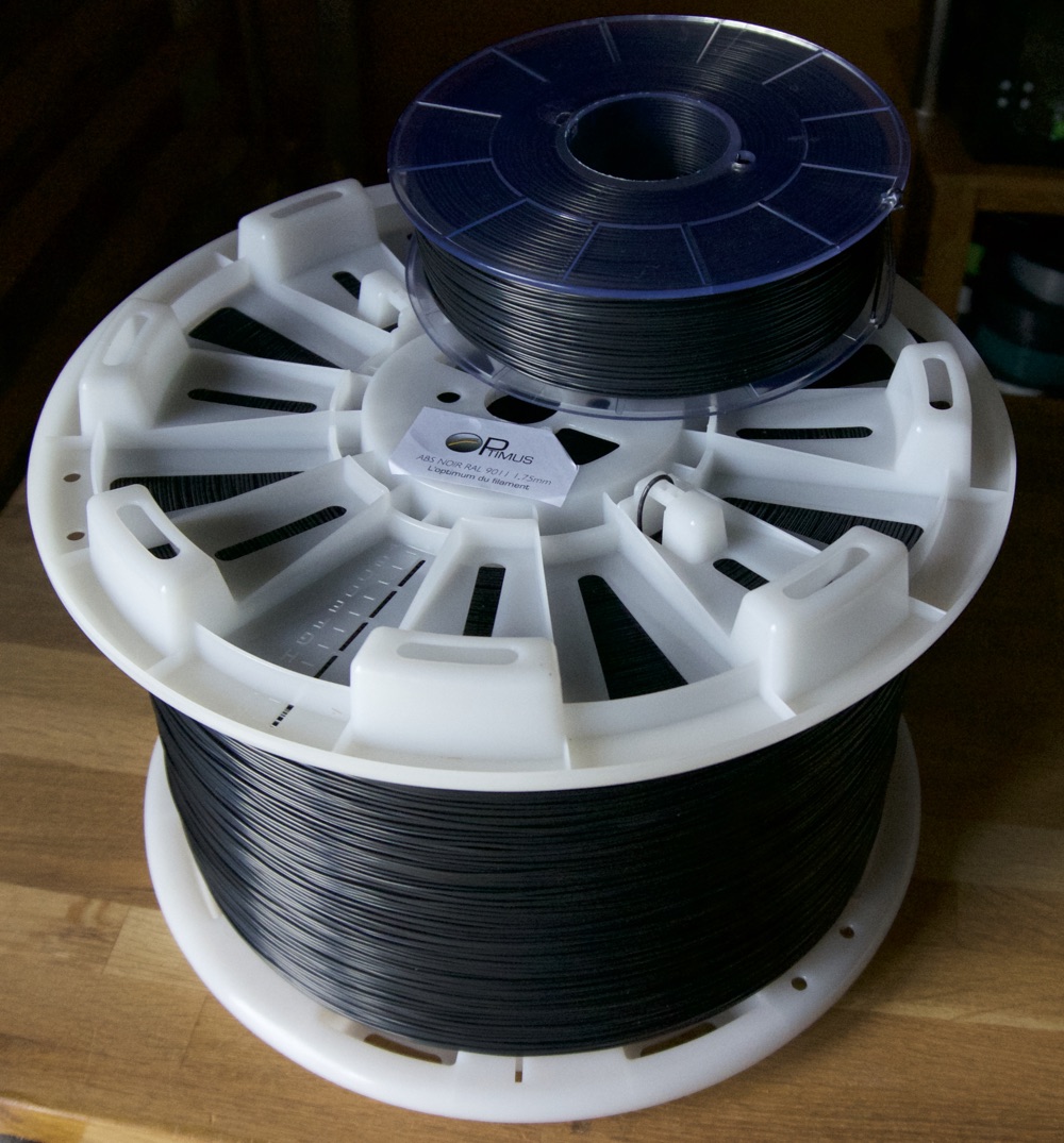

Si la machine est fiable, il n'y a pas de limite...
Enfin si la limite c'est la bobine de filament... ;)
