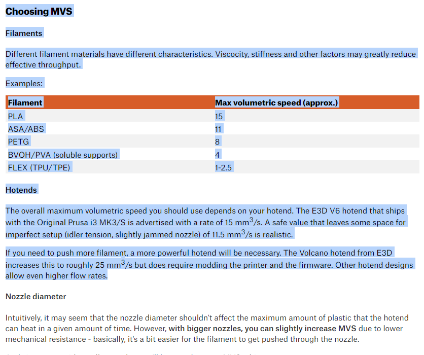

RFN_31 Posté(e) Septembre 11, 2023 Posté(e) Septembre 11, 2023 Selon Papa Prusa : Max volumetric speed = Layer Height × Extrusion Width × Speed https://help.prusa3d.com/article/max-volumetric-speed_127176 1

hyoti Posté(e) Septembre 11, 2023 Posté(e) Septembre 11, 2023 il y a 23 minutes, RFN_31 a dit : Selon Papa Prusa : Max volumetric speed = Layer Height × Extrusion Width × Speed https://help.prusa3d.com/article/max-volumetric-speed_127176 Dans son article, les points intéressants sont : d'où vitesse max= MVS/(LH*EW) 1
PPAC Posté(e) Septembre 11, 2023 Auteur Posté(e) Septembre 11, 2023 (modifié) Il y a 3 heures, PPAC a dit : pour une buse de 0.4 mm de diamètre, avoir un "Max volumetric speed" = 5.00 mm³/s, alors cela devrait limiter les déplacements d’extrusion avec une vitesse de max ~= 39.81 mm/s. Calcul : Vitesse max = "Max volumetric speed" / (Pi * "rayon de la buse"^2) = 5.00 / (3.14 * 0.2^2) ) = 39,808917197 vs max volumetric speed "MVS" = 5.00 mm³/s, hauteur de couche "LH" = 0.2 mm, largeur de ligne "LW" = 0.4 mm ( cf buse de 0.4 mm de diamètre ) Calcul "vitesse max"= MVS/(LH*EW) = 5÷(0,2×0,4) = 62.5 mm/s et Zut ... ma formule calcul "un autre genre de vitesse max" que chez Prusa ... mais alors de quoi ? Edit > mais faire des hauteurs de couche de 0.2 mm avec une buse de 0.4 mm de diamètre c'est être en limite basse ... il me semble que l'on parle de limiter la hauteur de couche a 0.8 * le diamètre de la buse, ce qui donne 0.32 mm pour la hauteur de couche. max volumetric speed "MVS" = 5.00 mm³/s, largeur de ligne "LW" = 0.4 mm ( cf buse de 0.4 mm de diamètre ) diamètre buse = 0.4 mm hauteur de couche limite "LH" = diamètre buse * 0.8 = 0. 32 mm Calcul "vitesse max"= MVS/(LH*EW) = 5÷(0,32×0,4) = 39,0625 mm/s et là cela tombe mieux Modifié (le) Septembre 11, 2023 par PPAC 1
hyoti Posté(e) Septembre 11, 2023 Posté(e) Septembre 11, 2023 Il y a 1 heure, PPAC a dit : max volumetric speed "MVS" = 5.00 mm³/s, hauteur de couche "LH" = 0.2 mm, largeur de ligne "LW" = 0.4 mm ( cf buse de 0.4 mm de diamètre ) Calcul "vitesse max"= MVS/(LH*EW) = 5÷(0,2×0,4) = 62.5 mm/s et Zut ... ma formule calcul "un autre genre de vitesse max" que chez Prusa ... mais alors de quoi ? Edit > mais faire des hauteurs de couche de 0.2 mm avec une buse de 0.4 mm de diamètre c'est être en limite basse ... il me semble que l'on parle de limiter la hauteur de couche a 0.8 * le diamètre de la buse, ce qui donne 0.32 mm pour la hauteur de couche. max volumetric speed "MVS" = 5.00 mm³/s, largeur de ligne "LW" = 0.4 mm ( cf buse de 0.4 mm de diamètre ) diamètre buse = 0.4 mm hauteur de couche limite "LH" = diamètre buse * 0.8 = 0. 32 mm Calcul "vitesse max"= MVS/(LH*EW) = 5÷(0,32×0,4) = 39,0625 mm/s et là cela tombe mieux Bien vu, pour une couche de 0.16mm cela donne 78mm/s Données intéressantes pour tes tests ! Ce qui laisserait sous entendre que l'on imprimerait théoriquement avec une durée identique une pièce en0.32mm ou en 0.16mm en tenant compte des vitesse max !! enfin à peu près seulement.
