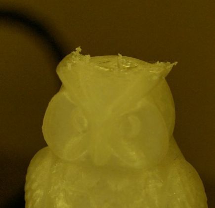

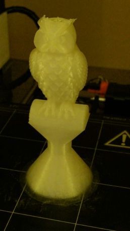

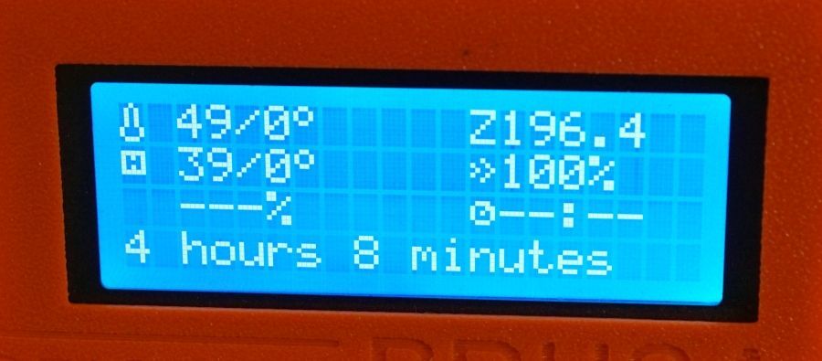

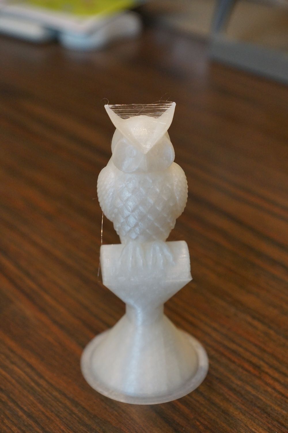

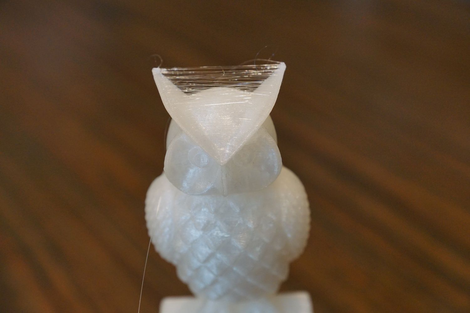

Je suis confronté à un problème étrange :
J'ai imprimé une pièce mais l'imprimante (Prusa Original MK2s) s'est arrêtée avant la fin de l'impression, sans qu'il n'y ai de message d'erreur
Il manque le sommet de la pièce.
image.jpeg.27ac04fb663c6313e4ef4d647e730375.jpeg  image.jpeg.2b7d35db1ca7b25a13197b3a5f22db33.jpeg

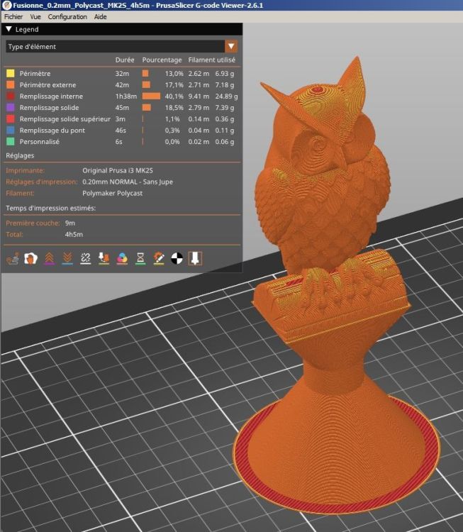

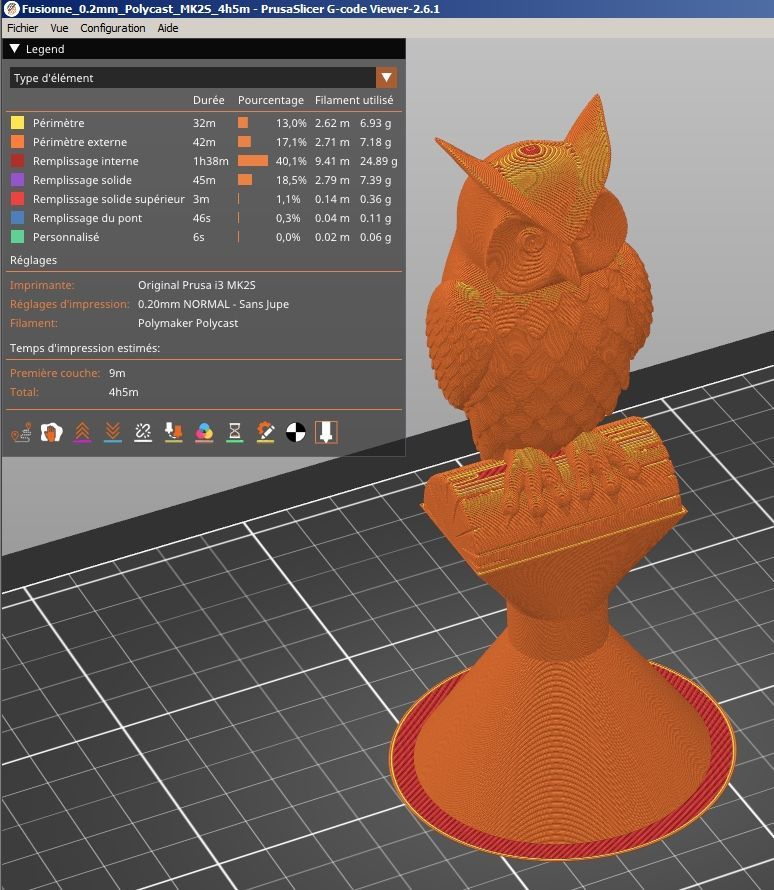

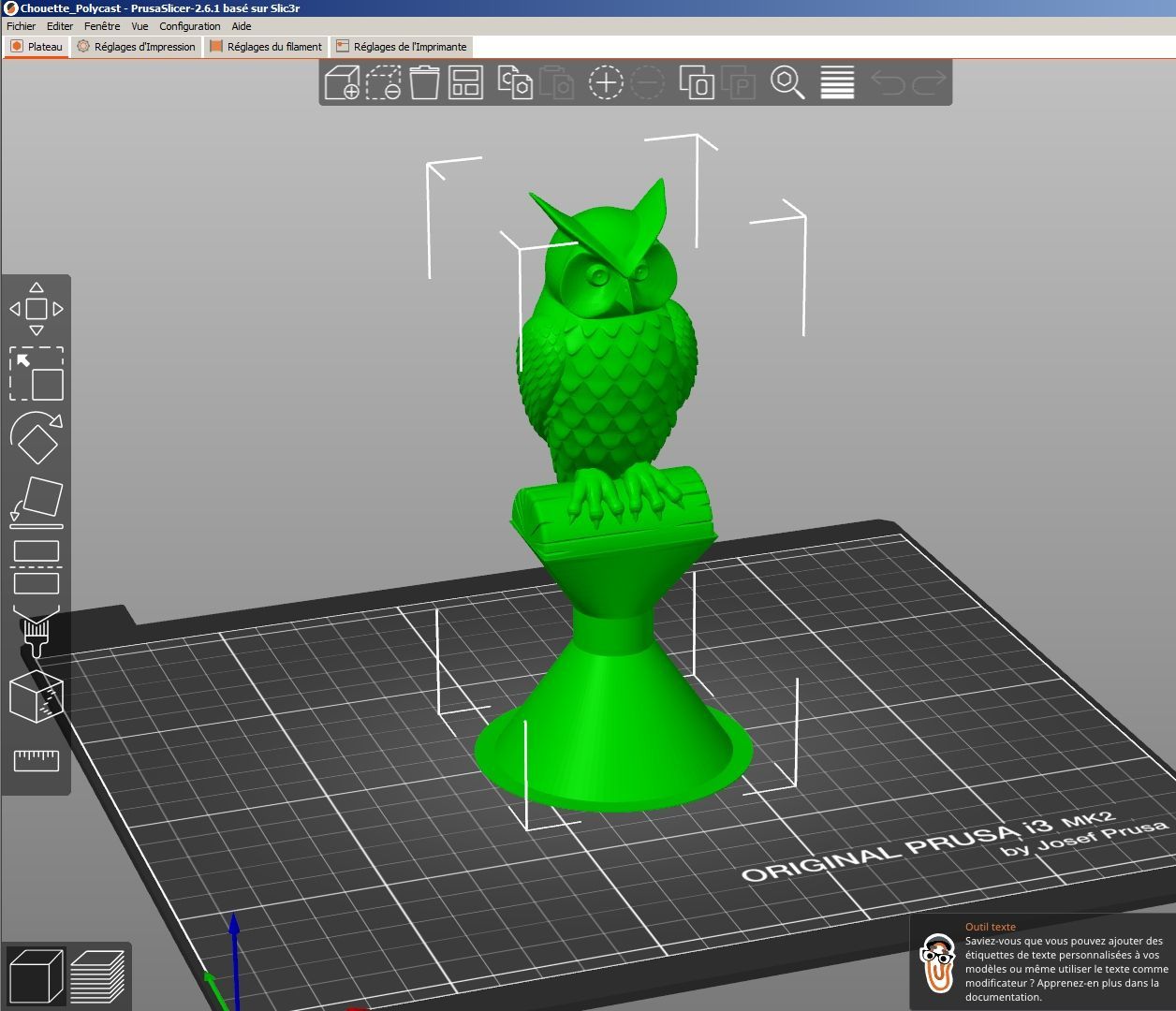

J'ai vérifié le fichier dans Prusa Slicer : il est OK :
J'ai transféré sur mon PC le fichier GCode situé sur la carte SD de l'imprimante, pour le vérifier dans GCode Viewer : il est OK :
Bref je ne comprend pas d'où vient le problème...
Pire, l'impression a duré le temps prévu
En PJ le fichier projet Prusa Slicer (fichier 3mf)

J'étais présent lorsque ça s'est produit, j'étais devant l'imprimante pendant les cinq dernières minutes de l'impression
Tout s'est passé "normalement", l'imprimante a juste terminé son impression en ayant "oublié" le sommet de la pièce.
Aucun problème de couche ou autre...
Aucun message d'erreur...
Aucun problème de bourrage ou de spaghetti...
...c'est vraiement une impression terminée avant terme, comme si le GCODE était incomplet... sauf qu'il ne l'est pas !
Et le sommet de la pièce n'est pas si fin que ça... regarde bien la photo, la couche ou ça s'est arrêté étaient relativement grande

Salut,
On ne voit pas bien sur les photos, mais le côté bouloché ressemble à un bouchage. Probablement que le filament n'a pas bien supporté les multiples retracts de cette zone, combiné au ralentissement de la vitesse d'impression.
  • Merci ! 2
J'étais devant l'imprimante lors des cinq dernières minutes
Elle a terminée la couche et a terminé l'impression comme si la pièce était finie (alors qu'il restait encore des couches à imprimer)
d'ailleurs ce qui était bizarre c'est que l'imprimante c'est arrêtée en affichant que l'impression était terminée (zéro heure zéro minute restante lors du tout dernier mouvement d'impression)

L'image de @Kachidoki est intéressante, car en faite l'impression c'est arrêtée AVANT la zone bleu, dans le vert, c'est à dire que la dernière couche imprimé est d'un seul tenant (les oreilles ne sont pas encore séparées du sommet du crâne)

Donc c'est comme si elle avait exécuté son stop g-code et elle s'est parquée ? Ce qui exclu un g-code mal copié, ou une carte SD éjecté avant la fin de l'écriture.
Le temps et pourcentage restants sont indiqués par M73 dans le G-Code, si tu as vu le temps défiler les 5 dernières minutes, c'est que le G-Code s'est bien exécuté intégralement.
Désolé d'insister, mais es tu certain de n'avoir pas eu un bouchage ? Dans tes réglages tu as mis ça :
2mm c'est beaucoup trop pour un direct-drive, surtout dans ce cas de figure avec moult retractions et très faible débit de filament.

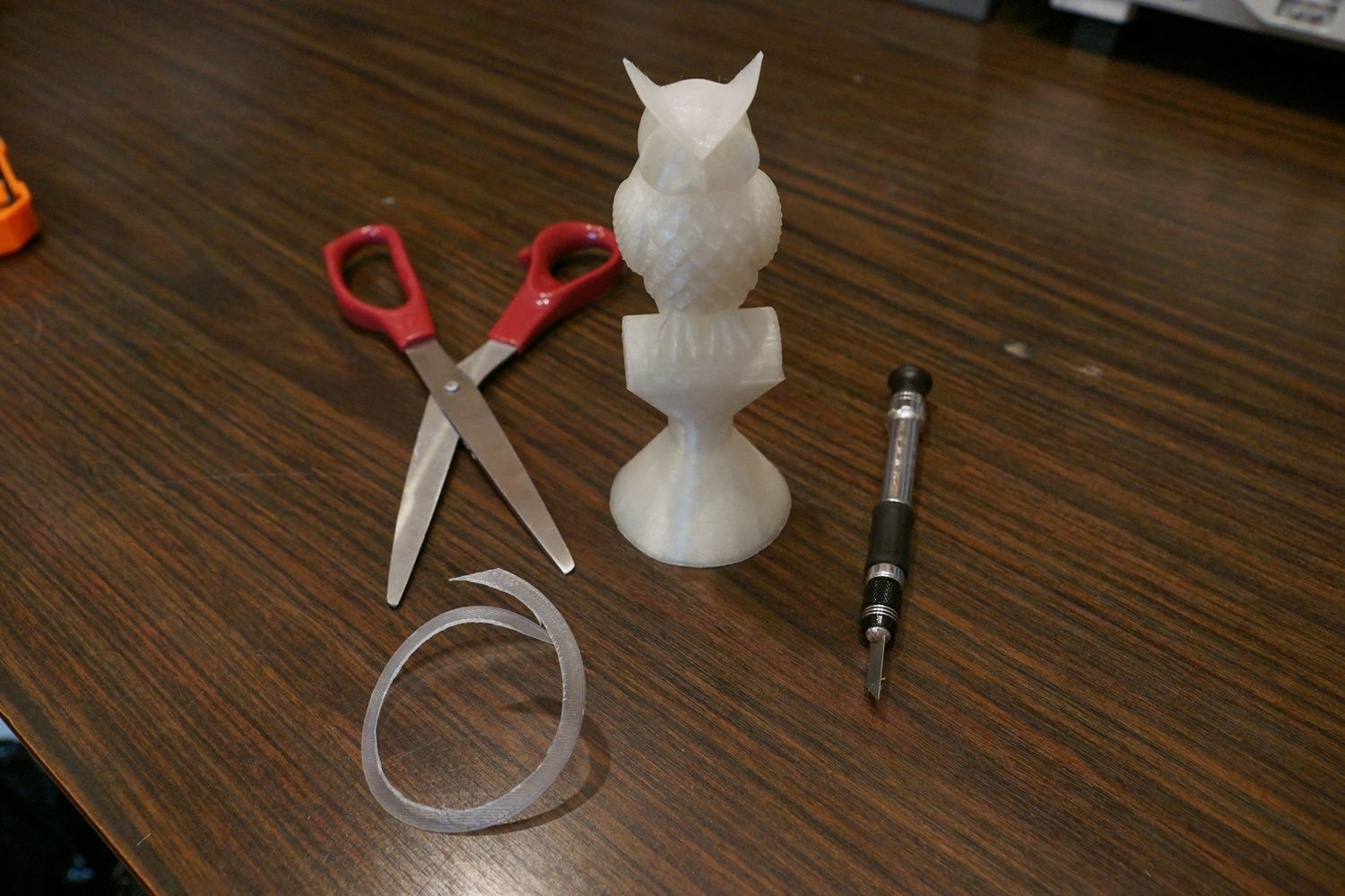

Alors c'est @Kachidoki qui avait raison 👍
Ce matin j'ai rallumé l'imprimante ; après avoir chauffé la buse à 230°C, le filament reste bloqué (pas de mouvement en Load ni en Unload filament)
J'ai réussi à unloader le filament (en tirant sur le support ressorts de l'extrudeur pour aider l'unload), j'ai coupé la partie bouffée par l'extrudeur puis je l'ai rechargé.
Donc j'ai supprimé les paramètres de retraction pour revenir aux valeurs par défaut :
J'ai relancé l'impression, elle a réussi, mais avec un peu de stringing (normale à cause de la rétraction plus faible) :
Les petits défauts de stringing s'éliminent sans difficulté avec un scalpel :
Ouf, les journées du patrimoine sont sauvées 😅
