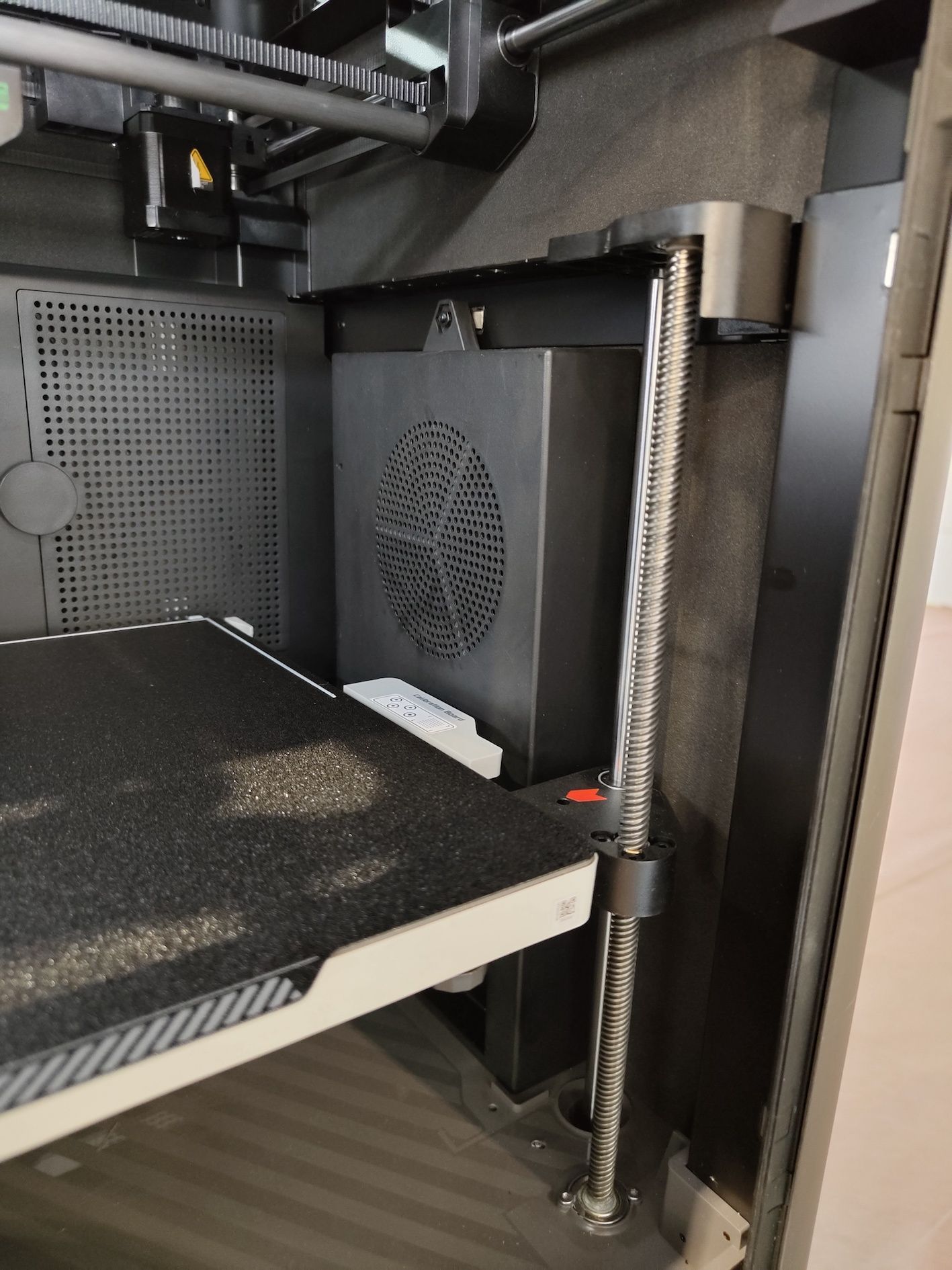

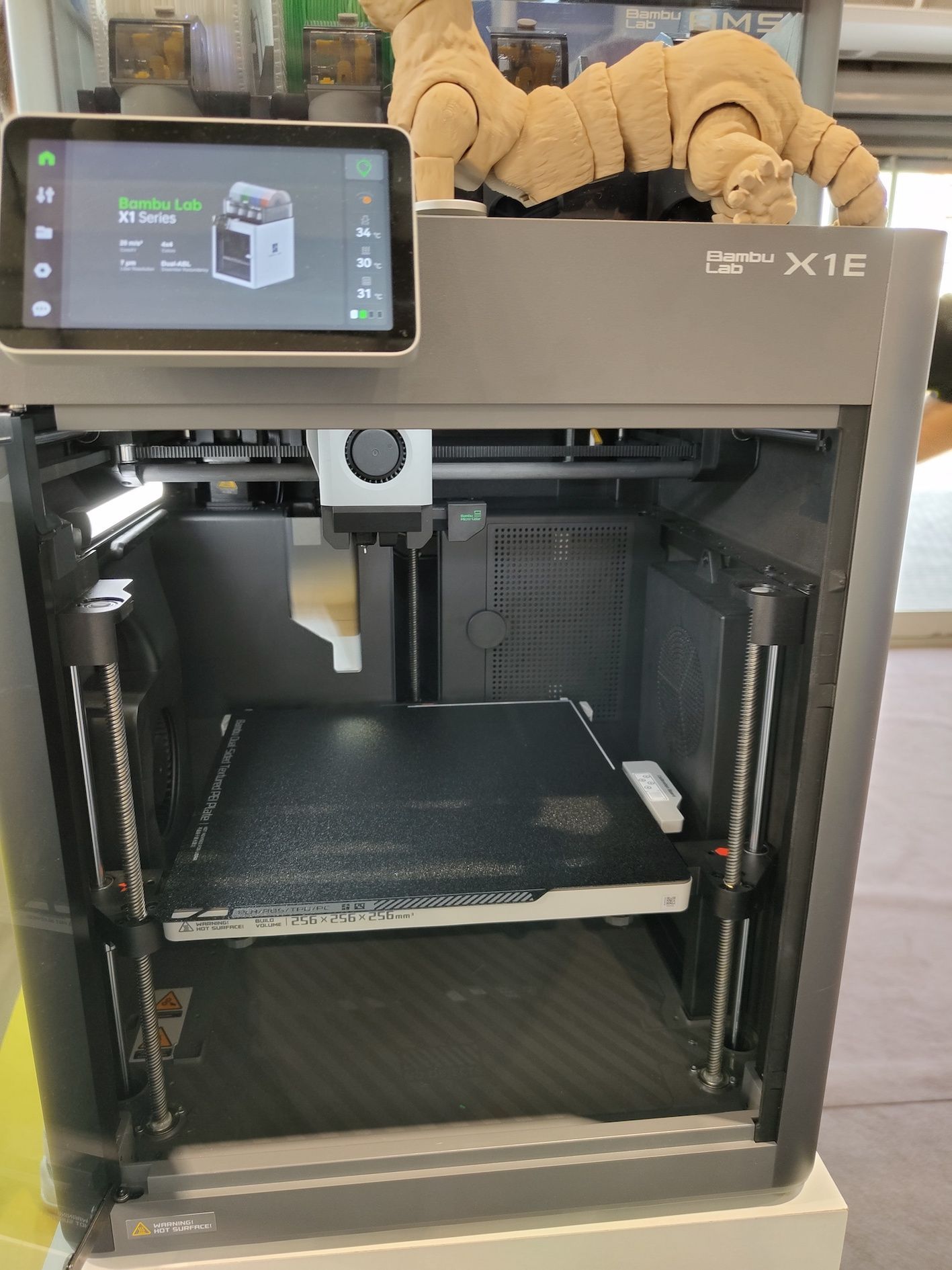

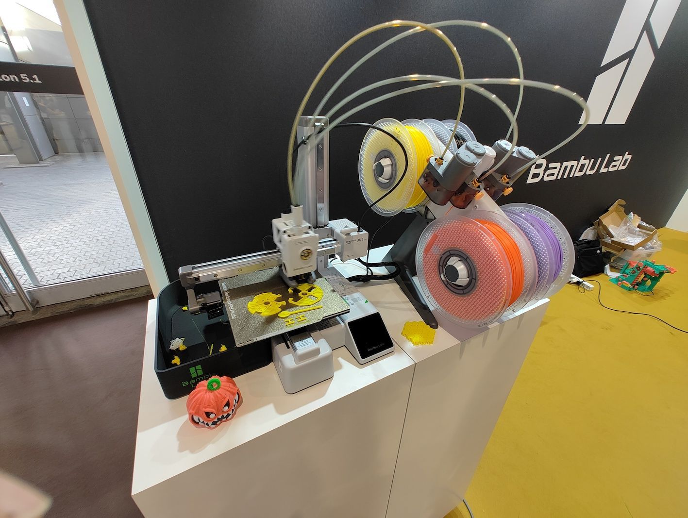

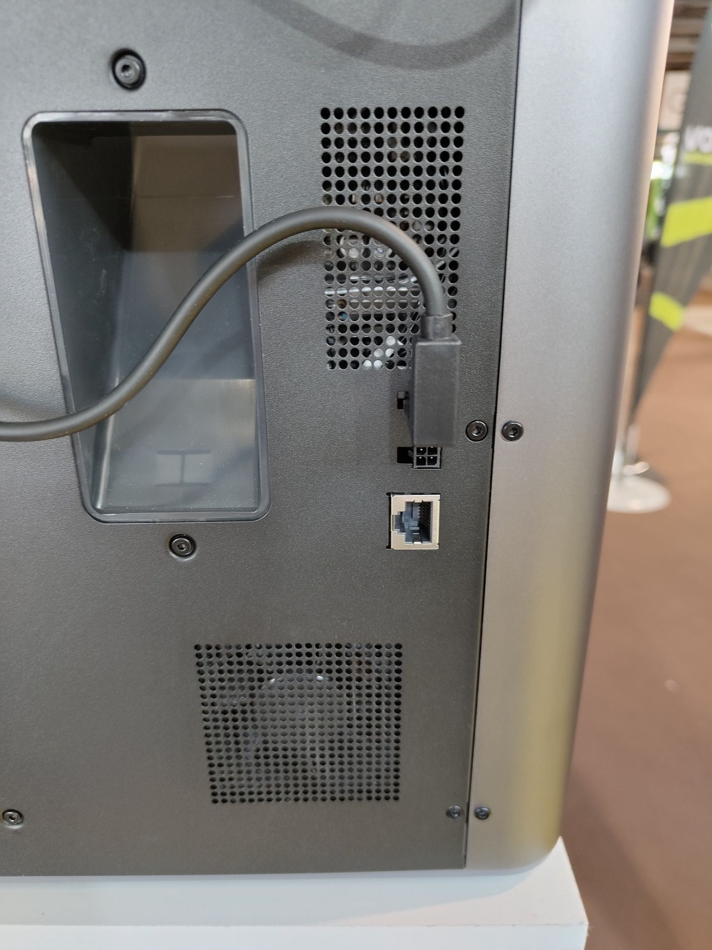

miserovitch Posté(e) Octobre 11, 2023 Posté(e) Octobre 11, 2023 Salut a tous, J'ai pu voir la X1E au salon 3D print Paris cet apres midi. Mis a part la couleur (et le nom) impossible de la differencier au premier coup d'oeil. On voit bien le filtre plus grand et le module pour chauffer l'enceinte, Et la connection filaire qui manquait, On a pas pu beaucoup me renseigner sur l'utilisation hors de toute connection internet, par exemple peut-on faire les mise a jour du firmware en passant par un support de stockage pour eviter de connecter l'imprimante au reseau. Il m'a egalement ete dit qu'on ne pourrait pas monter le module de chauffage sur une X1C standard. Dans tous les cas malgres l'augmentation du prix cela reste interessant, je suis en train de convaincre l'ensemble des hubs de ma boite de changer les Ultimaker pour des X1C et avec cette X1E ca repond a la preoccupation que l'on avait concernant la connection obligatoire. L'augmentation du prix reste marginale pour une entreprise, ce pour qui cette imprimante est destinee, X1Entreprise. Comme beaucoup j'aurais aime une X1Enlarge mais bon... Sinon il y avait aussi la A1 mini toute mimi. Cdt SoM 3 1

SR-G Posté(e) Octobre 12, 2023 Posté(e) Octobre 12, 2023 Même si comme explicicité ci-avant, le prix n'est probablement pas un frein pour une entreprise, je trouve cette X1E quand même bien chère par rapport à ce qu'elle apporte comparé à une X1C (le gros morceau étant la température de la chambre, mais le reste est presque plus logiciel que matériel). Enfin sans doute que ça permettra a Bambu de se faire de meilleures marges sur les quelques exemplaires vendus de la X1E (et tant mieux, si c'est ensuite reversé en R&D)
divers Posté(e) Octobre 12, 2023 Posté(e) Octobre 12, 2023 Quand tu chauffes un volume avec du matos dedans, il y a des composants à changer qui ressemblent à ceux d'origines, mais qui sont plus chers. Cela ne se voit pas à l’œil nu. Ils ont certainement amélioré la gestion d'une ferme de bécanes
tuxstang Posté(e) Octobre 12, 2023 Posté(e) Octobre 12, 2023 Les modifications sont loin d'être aussi anodines qu'elles pourraient y paraitre ... on n'est pas chez Creality ... Le chauffage du boitier, la température plus élevée de la buse et le filtrage plus performant pour satisfaire les CSSCT impliquent un redesign de certains éléments du boitier (bien visibles sur les photos ... au moins 2 panneaux modifiés), mais aussi un redesign de la carte principale ... puisqu'il est dit que le module de chauffage n'est pas compatible avec les X1 et que l'ajout du port éthernet ne se fait pas au détriment du WiFi. L'environnement étant plus chaud, il y a surement une isolation pour l'électronique si ce n'est des composants de meilleures tolérances, ou tout au moins une séparation d'avec le caisson pour éviter que la nouvelle ventilation de la carte principale ne perturbe la température de la chambre. Et même si Bambu investit visiblement bien plus dans le QC que d'autres marques "réputées", qui dit Entreprise dit QC d'un autre niveau que celui attendu par le grand public ... ça aussi, ça entre en compte dans le coût ... sans parler du SAV.
