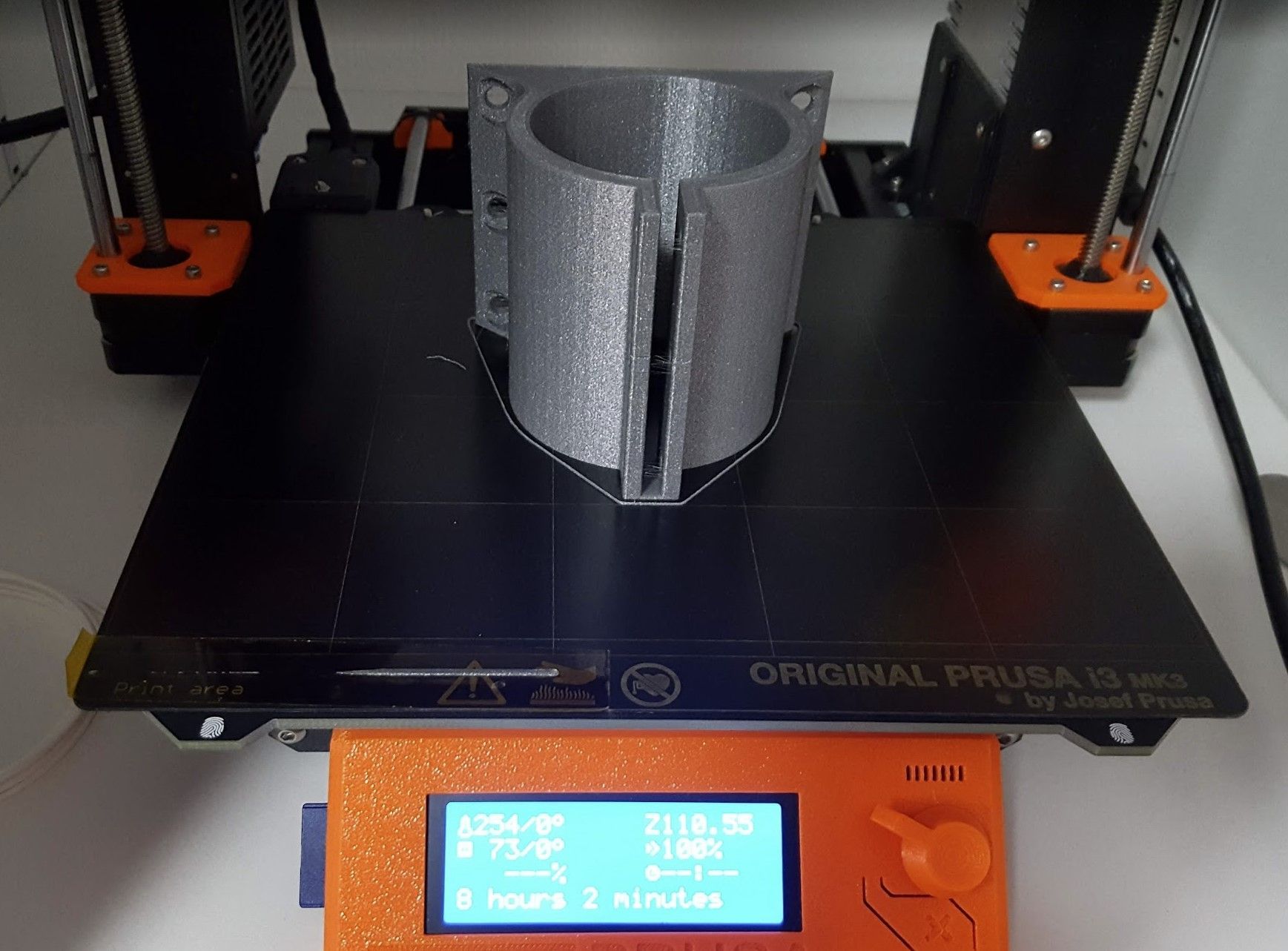

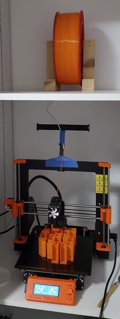

Kachidoki Posté(e) Septembre 26, 2023 Posté(e) Septembre 26, 2023 Il y a 22 heures, hyoti a dit : Il me semble que ton imprimante est ouverte (pas en caisson) à part pour de toutes petites pièces en ABS si tu n'as pas de courant d'air cela va être difficile Mes imprimantes ne sont pas en caisson, mais dans un dressing (mon bureau est une ancienne chambre). Pas de problème pour imprimer de l'ABS durant des heures, comme le montre cette vieille photo de 2019 : Pour l'anecdote, cette pièce avait "foiré" à 9 minutes de la fin, à cause du capteur de vitesse du ventilo qui s'est sectionné. L'imprimante est resté en pause toute la nuit avec le plateau à 110°C. Au petit matin j'ai pu désactiver le capteur et reprendre l'impression comme si de rien était. D'ailleurs cette config est un bon exemple d'utilisation du scotch bleu. que j'ai utilisé pour tenir un tube PTFE servant de guide filament par le fond du placard. 1
