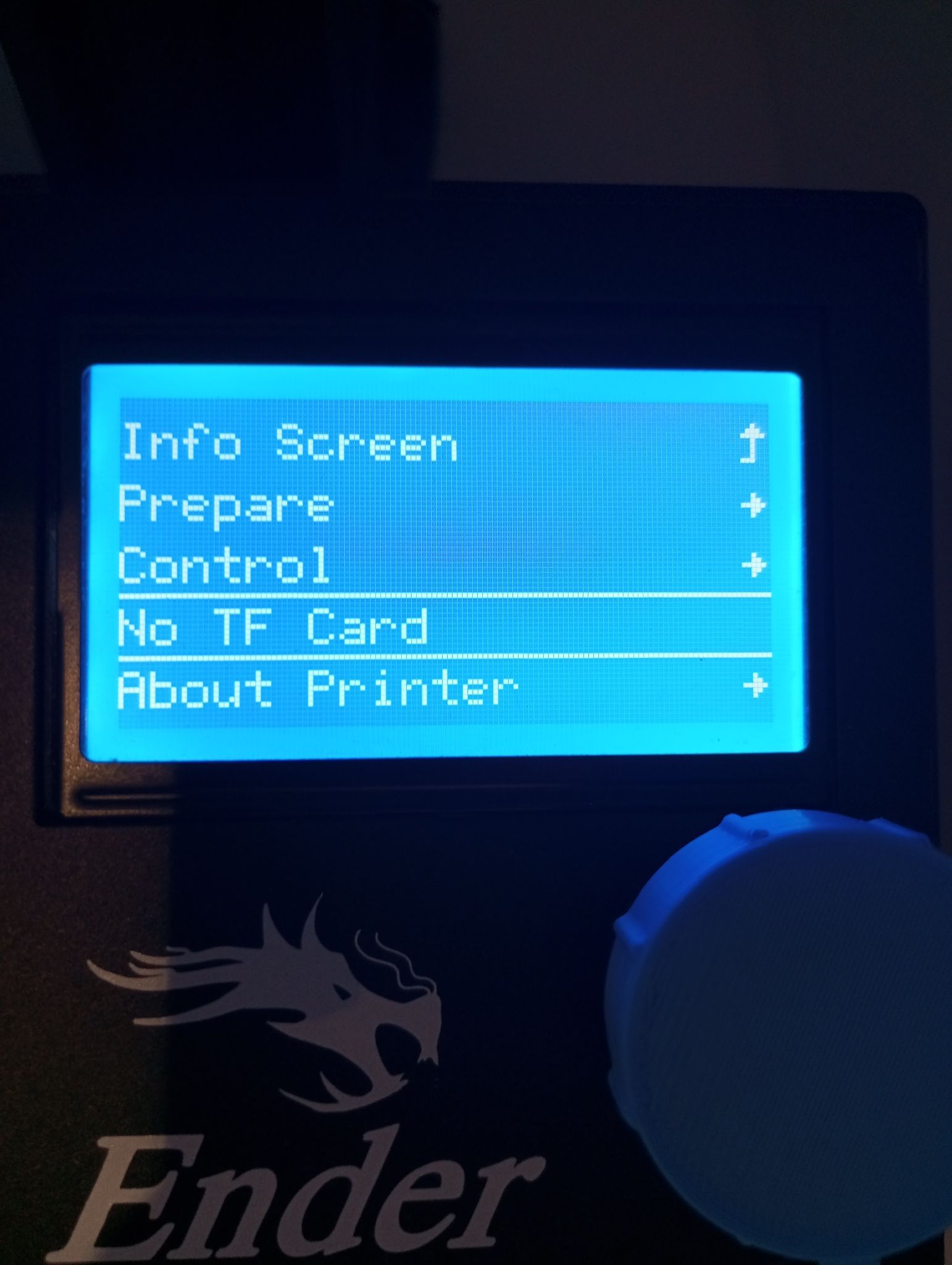

Le 04/10/2023 at 14:50, RicoDarksky a dit :
oui je confirme c'est bien une 32Go formater en FAT32
J'ai maintenant la certitude que sa na pas étais flasher comme vous pouvais le voir
Slt a tous 👋 je suis de retour 😁
Aujourd'hui je me suis penchée encore et toujours sur le problème du flashage de ma carte avec la carte SD mais c'est pas un Grand succès je ne c'est plu quoi faire.

alors, je viens de galérer pendant presque 20h d'affilée pour arriver à connecter mon ender 3, avec BLTouch, sur MB4.2.7 et écran de la E3 2018 (le vieux tout bleu).
meme problème que toi:
impossible de me connecter.
au final:
j'ai repris le fichier proposé par @fran6p dans ce commentaire pour repartir de 0
j'ai compilé en vérifiant en détail chacune des étapes du builder (dans kiauh sur mobaXterm, c'est pratique, puisqu'on a en plus la possibilité de DL directement le .bin buildé, c'est top, merci à toi @pommeverte)
renommé le .bin pour etre certain qu'il n'y ait pas de collision
débranché l'USB
insertion de la carte (après l'avoir formatée 1x de plus pour être parfaitement certain de ne pas avoir de trucs qui trainent dessus)
démarrage, écran bleu (j'ai laissé l'écran connecté (et j'ai trouvé le bloc de ligne de code qui me redonne un affichage sur l'écran)), donc, Maj du Firmware (ca c'est top, pouvoir MaJ les éléments du FW sans devoir reflasher la machine!).
reconnecté le cable USB (je soupçonne également mon câble USB de m'avoir joué des tours, mais il faut que je refasse le test croisé pour être certain).
et .... l'interface Mainsail s'est agitée dans tous les sens, et m'a affiché les commandes de la machine!
en espérant que ca te permette d'avancer comme j'ai pu le faire.

Donc conclusion, j'ai pas réussi malgret tout les explications j'ai toujours l'affichage sur l'écran bleu et pourquoi il ne reconnais pas la carte la je suis larguer encore
alors, l'affichage sur l'écran d'origine, en théorie, c'est pas celui-là qui s'affiche après le passage à Klipper.
la, il n'y a aucune MaJ du FW qui a été faite.
le .bin, je te conseille de lui donner un nom du genre firmware-051123-1119.bin avant de le poser sur la carte SD. (il faut vraiment que le nom soit différent d'un nom déja utilisé auparavant! c'est impératif, sinon, il ne reconnait rien (et ne flashe donc pas).
ce qui me chiffonne, c'est cette carte SD qui n'est pas reconnue.
formatage Fat32 sur une carte 32Go max?
Modifié (le) par Mallozh
il y a 5 minutes, RicoDarksky a dit :
oui mais ok re réessayerai ^^
surtout, change le nom du fichier .bin, c'est réellement important!
il y a 16 minutes, Mallozh a dit :
Donc toujours pas même en changent le nom 1001 fois (firmware-06112023.bin) ca veux pas ! vilaine bébête 😤
comme tu la expliquer
1- .bin sur la carte SD (32Go) en changent le nom si besoin
2- inséré la carte dans l'imprimant (éteinte) après l'avoir formatée 1x de plus en FAT32
3- allumer et la normalement je devrai pas avoir le logo qui s'allume
il y a t'il une chose que j'ai mal fait ? 🥴🤔
la suite au prochaine épisode de malade 😵‍💫
il y a 11 minutes, RicoDarksky a dit :
Ender 3 4.2.2 ou 4.2.7
Formaté en FAT32 mais allocation 4096, par défaut avec une 32Go tu ne seras pas en 4096. (sous windows pas simple)
prends une carte plus petite 16 Go ou moins et choisis 4096.
il y a 2 minutes, hyoti a dit :
ah ouais, j'avais oublié ce détail idiot!
  • Solution
Bonne nouvelle tous marche Nikel et maj, quand je pense que s'étais surement juste la carte SD qui étai mal formater 🤣 merci encore vous êtes géniaux 👍

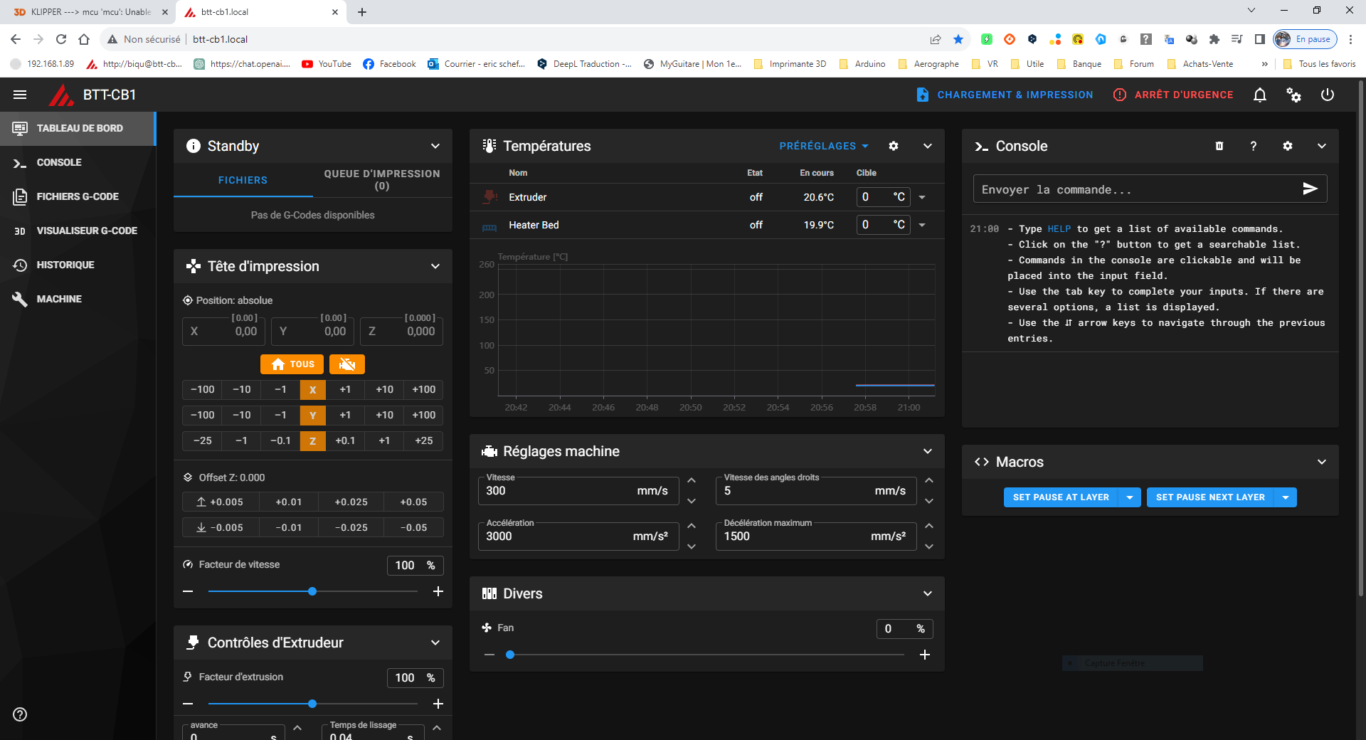

Le seul chose qui est pas résolu est mon écran tactile qui reste blanc 😟 si vous avez une idée Capt2u3re.thumb.PNG.8c8433ebe870a4d15b3ac04cf54a0494.PNG

Merci de ton retour comme bestiole j'ai une Ender 3 v1 avec une carte Creality 4.2.7, à laquelle ou elle est équipé de BIGTREETECH BTT Pi V1.2 et d'un écran tactile BIGTREETECH TFT35 SPI V2.1 pour CB1  d'où est le problème d'écran blanc.
Vu que les commande est fait sur le PC je ne veut pas l'laisser en permanence tous allumer a chaque impression, le p'tit écran tactile me sert pour arrêter au cas ou sa ce passer mal 😉

Pour ton problème d'écran, est-ce que tu as modifié le fichier BoardEnv.txt en suivant les instructions du fabricant?
Citation
Overlays Settings
  • After the OS writes to the SD card, there is a FAT32 partition named BOOT, open BoardEnv.txt file with Notpad, Notpad++ or VSCode.
  • Set as required as shown in the figure below.
    • set fdtfile to sun50i-h616-biqu-emmc for CB1 eMMC version, set fdtfile to sun50i-h616-biqu-sd (default value) for CB1 normal version
    • The default value is console=display, This means that the UART0 of CB1 is used as the debugging port by default. We can use MobaXterm to connect to CB1 by UART0 and debug. If klipper wants to use UART0 to control the motherboard, we need to set it to console=serial, now klippe can use UART0 as /dev/ttyS0.
    • CB1 will automatically identify the HDMI resolution, but if your HDMI screen cannot report the resolution through the EDID normally, we can forcibly specify the resolution of CB1 output by uncomment extraargs=video and set the actual resolution.
