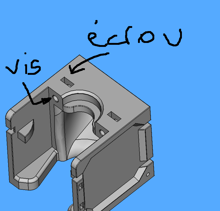

jmarie3D Posté(e) Octobre 1, 2023 Partager Posté(e) Octobre 1, 2023 Il existe une autre manière selon la possibilité, c'est l'insertion d'un écrou dans un logement créé à cet effet. C'est ce que j'ai utilisé pour renforcer le montage de l'extrudeur LGX Lite sur ma SR : C'est solide et démontable plusieurs fois. Lien vers le commentaire Partager sur d’autres sites More sharing options...
