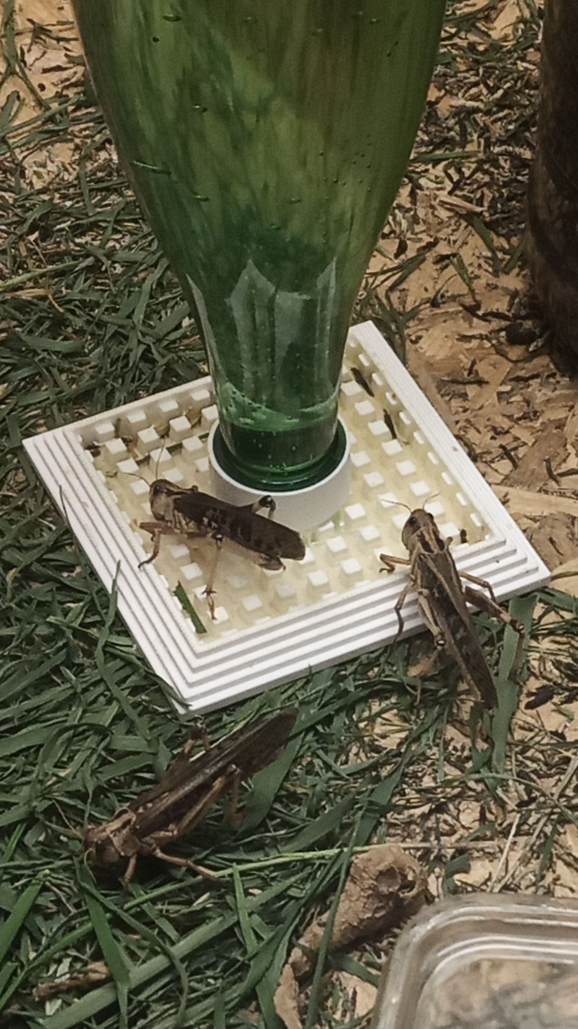

Ironblue Posté(e) Mars 4 Posté(e) Mars 4 (modifié) Raclette imprimée à l'instant et essayée dans la foulée pour enlever l'eau sur la vitre du paludarium, j'ai modélisée un support pour utiliser le caoutchouc de vieux essuie glace de voiture. Imprimée en deux partie et collée, j'en ai aussi modélisée un plus grand pas encore imprimé. Modifié (le) Mars 4 par Ironblue 4
jcjames_13009 Posté(e) Mars 4 Posté(e) Mars 4 il y a une heure, Ironblue a dit : j'ai modélisée un support pour utiliser le caoutchouc de vieux essuie glace de voiture. Super idée que je vais garder dans un coin au cas où

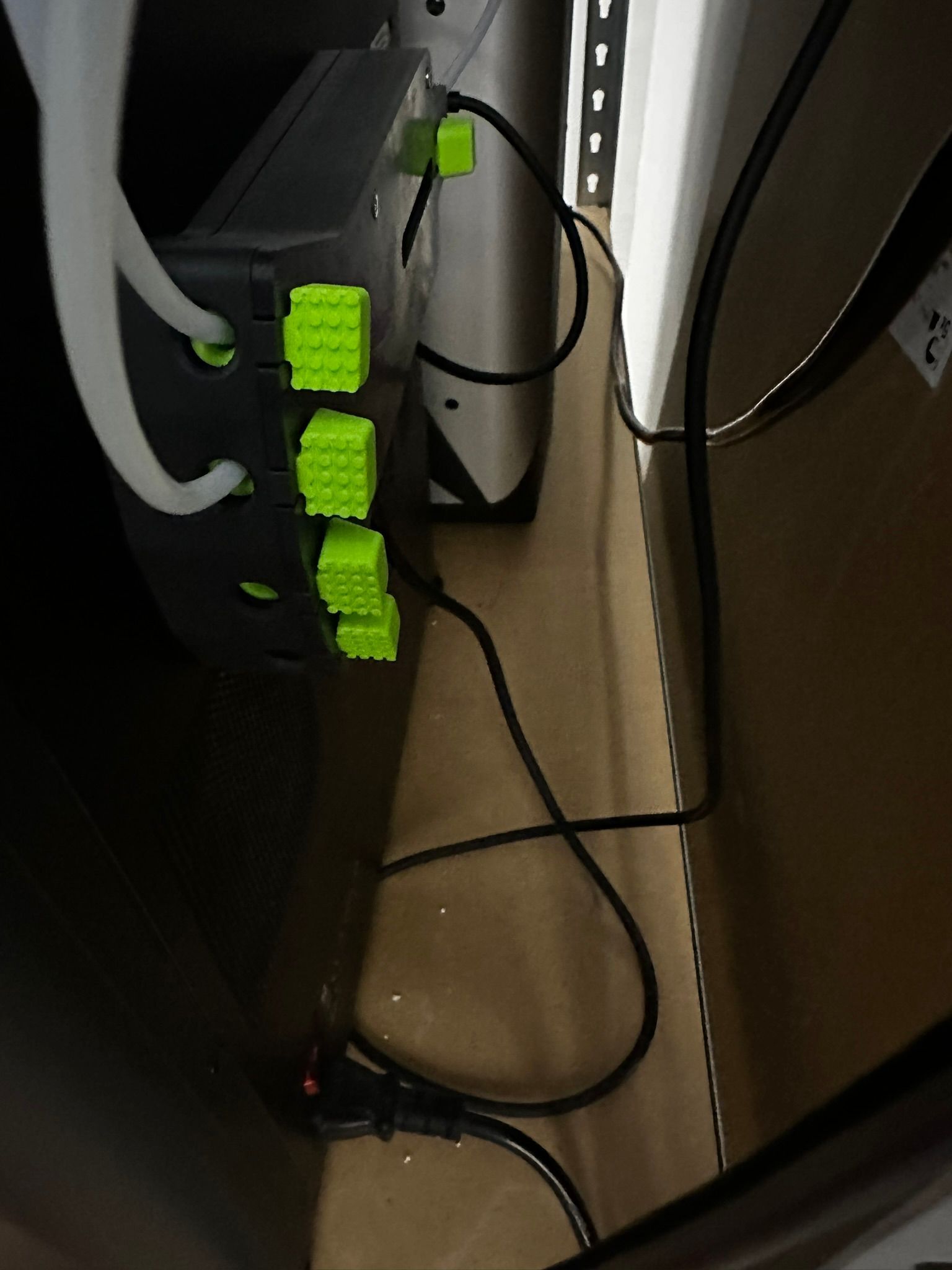

Moucklee Posté(e) Mars 7 Auteur Posté(e) Mars 7 (modifié) Changement de HUB de l'AMS, par quelque chose de bien plus pratique que celui d'origine. Permet de libéré les PTFE sans outils avec les boutons poussoir en vert. Prévoir 2x M3X8, les mêmes vis que celles utilisés pour le Porte-Bobine https://makerworld.com/en/models/1108777-ams-hub-guide-quick-release#profileId-1105008 Modifié (le) Mars 7 par Moucklee 3 1 1

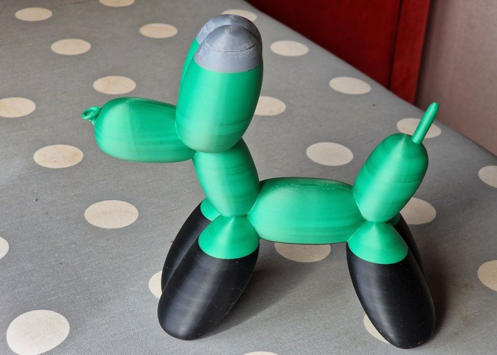

GDE69 Posté(e) Mars 8 Posté(e) Mars 8 Bonjour, J'ai réalisé avec ma P1S le chien de Jeff Koons (MakerWorld), avec des fins de bobines de PLA. Je voudrais faire une finition brillante et je voulais savoir si en passant du vernis transparent ça donnait un bon fini, ou bien peut être que ça n'accroche pas sur le PLA. Quelqu'un aurait-il déjà tenté cette opération ? D'avance merci. 2
pjtlivjy Posté(e) Mars 8 Posté(e) Mars 8 bonsoir @GDE69 oui c'est tout à fait possible mais il y a une préparation à faire d'abord pourquoi du transparent ?
GDE69 Posté(e) Mars 8 Posté(e) Mars 8 Je trouvais marrant de garder les couleurs originales pour changer des modèles d'une seule couleur, d'où le vernis transparent. Sinon en quoi consiste la préparation ?
pjtlivjy Posté(e) Mars 8 Posté(e) Mars 8 et bien il faut poncer la pièce pour faire de l'accroche @GDE69
pascal_lb Posté(e) Mars 8 Posté(e) Mars 8 il y a 38 minutes, pjtlivjy a dit : il faut poncer la pièce pour faire de l'accroche Ça ne risque pas de faire blanchir les couleurs ?
pjtlivjy Posté(e) Mars 8 Posté(e) Mars 8 (modifié) Il y a 1 heure, pascal_lb a dit : Ça ne risque pas de faire blanchir les couleurs ? si justement et tu perds l'aspect un peu brillant mais malheureusement pour que le vernis tienne compte tenue des plastifiants que l'on trouve dans les filaments et le fait qu'il est été fondu, pas d'autre possibilité sinon résine UV au pinceau mais beaucoup jaunisse ou se ternisse dans le temps le mieux étant la résine epoxy les PLA mates et silk n'ont pas ce problème, le petg non plus par exemple Modifié (le) Mars 8 par pjtlivjy 1
GDE69 Posté(e) Mars 8 Posté(e) Mars 8 Merci @pjtlivjy . Je vais faire un échantillon de PLA équivalent que je vais poncer au papier de carrossier avant de vernir. J'ai découvert qu'il existait des bombes de vernis. Pour moi qui ne suis pas un champion du pinceau, ce sera plus simple ... 1
pjtlivjy Posté(e) Mars 8 Posté(e) Mars 8 par contre fais attention dans ton choix tous les vernis ne sont pas compatibles avec nos impressions @GDE69
GDE69 Posté(e) Mars 9 Posté(e) Mars 9 Pour info, j'ai commandé ce vernis : https://www.amazon.fr/Cléopâtre-AVB250-AéroVernis-Aérosol-Brillant/dp/B00FTUPB32/ref=sr_1_5?dib=eyJ2IjoiMSJ9.CuQqnw_4Ug7Sevg6FcdKeCZyAkQjd-ZYX4aLDWRS0DYnICKqxtyo3eZBe4CMoZrf2sHWBrrq7uTCPO54-8aMBjMOVwPDEFTKGJKfeyJO_oEaR_o2K_mimLXvf55o2C8g4EtL4iOlDteSO5naeTCWwwgL4V4DFq_Hv9LmyiWyKFVBRjHoD9Z0bymVuwnWWiAWp9NRxac0vEBRVScVjOOv0RD1BLCSNZumypfAjOTwsISyX3ec107uofknAXeb57ScdA7D_S6I5BVp_gnoZ7na76ZFs0YB1MCFYiZmCYwc2AUur6eCXAU1SYRV3iKSLTR4BJMkpF_NJOrTULhGgNbHFMvHKgfiJ8zflRFwc7Pyn3YSDK55WbsHWtTnDkyLS3GvqC3RSn_tWjLRoZjUDxLSgO8u0KHjRKnyV-SRsfLp5PwWoKBGOK3oDWw9aotnQolB.UtjrJVVrcETXadXM9Cv0aao6crJubNCZZAUPCR8pjtc&dib_tag=se&keywords=vernis+impression+3d&qid=1741520015&sr=8-5 Si ça ne marche pas, je ne me serai pas ruiné non plus ... (et je n'ai pas d'action chez Amazon) Je vous montrerai le résultat dès que je l'aurai reçu, si ça peut servir à d'autres ...
pjtlivjy Posté(e) Mars 9 Posté(e) Mars 9 (modifié) je n'avais pas été alerté de ton dernier message malheureusement c'est un vernis synthétique qui contient de l'acétone, à terme ça va ramollir ton impression en Pla @GDE69 teste le avant sur une impression auquel tu ne tiens pas pour voir mais ça n'est pas le bon choix Modifié (le) Mars 9 par pjtlivjy 1

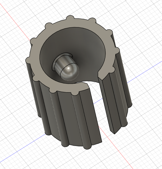

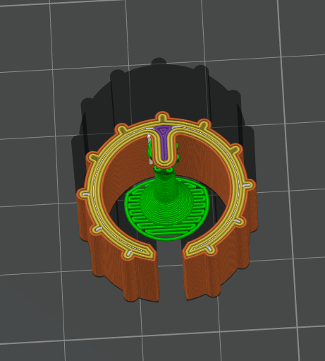

jcjames_13009 Posté(e) Mars 9 Posté(e) Mars 9 (modifié) Petite modélisation et impression du jour en TPU où j'ai joué avec le feu Les 4 pieds de notre étendage étaient complètement HS. Je les ai donc modélisés (Facile) et imprimé en TPU (facile aussi) J'en ai imprimé 4 d'un coup en séquence. Rien de particulier si ce n'est des supports pour soutenir le petit ergot qui bloque le pied en rotation une fois monté. J'ai utlisé le mode Tree (auto) de Bambu Studio Pourquoi ai-je joué avec le feu me diriez-vous ? Ben j'ai utilisé l'AMS avec une bobine de TPU 98A de chez Fillamentum Et pas de souci. Bon d'accord aucun changement de couleur ou de filament en cours d'impression mais pas de souci avec un print de 1h40 env. Filament séché auparavant bien entendu Le modèle est posté sur MakerWorld avec les fichier .step et .f3d de Fusion 360 comme d'habitude https://makerworld.com/en/models/1192781-clothesline-feet-tpu#profileId-1204879 A+ JC Modifié (le) Mars 9 par jcjames_13009 2

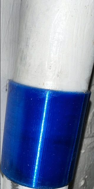

Moucklee Posté(e) Mars 9 Auteur Posté(e) Mars 9 J'avais fais une réparation de fortune début Janvier. Suite au changement d'évier de cuisine, et durant le montage une chose que j'avais pas pris en compte étant la tuyauterie PVC, il à fallut que je refasse un Adaptateur. Alors j'ai modélisé un truc rapidement aux bonnes cotes, puis appliqué sur le tuyau PVC et collé à la colle PVC, et depuis ça fonctionne nickel. Pas de fuite ni problème avec eau chaude/tiède, rien RAS de ce coté là Je ne l'avais pas posté avant car je n'avais pas encore assez de recul dessus. PETG ArianePlast Change Color Bleu Translucide Niveau résistance, j'ai 0% de remplissage, mais à la place j'ai 5 parois. 1 1
jcjames_13009 Posté(e) Mars 9 Posté(e) Mars 9 Merci du tuyau c'est le cas de le dire Je garde ça dans un coin ça peut servir A+ JC 1
pascal_lb Posté(e) Mars 9 Posté(e) Mars 9 il y a 52 minutes, Moucklee a dit : ni problème avec eau chaude/tiède Normalement l'eau chaude d'un cumulus ou d'une chaudière est limitée à 60° donc ça passe 1
GDE69 Posté(e) Mars 9 Posté(e) Mars 9 @pjtlivjy, merci pour l'info. Comme j'ai dit plus haut, par sécurité je vais tester avant de l'appliquer ...
