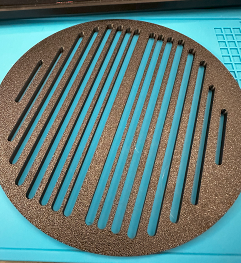

Voici une plaque d'égout que j'avais scanné en 3D, dont je montre ici lors de l'unboxing & test du Scanner
J'ai refais cette plaque en PCTG, et changé le désigne.

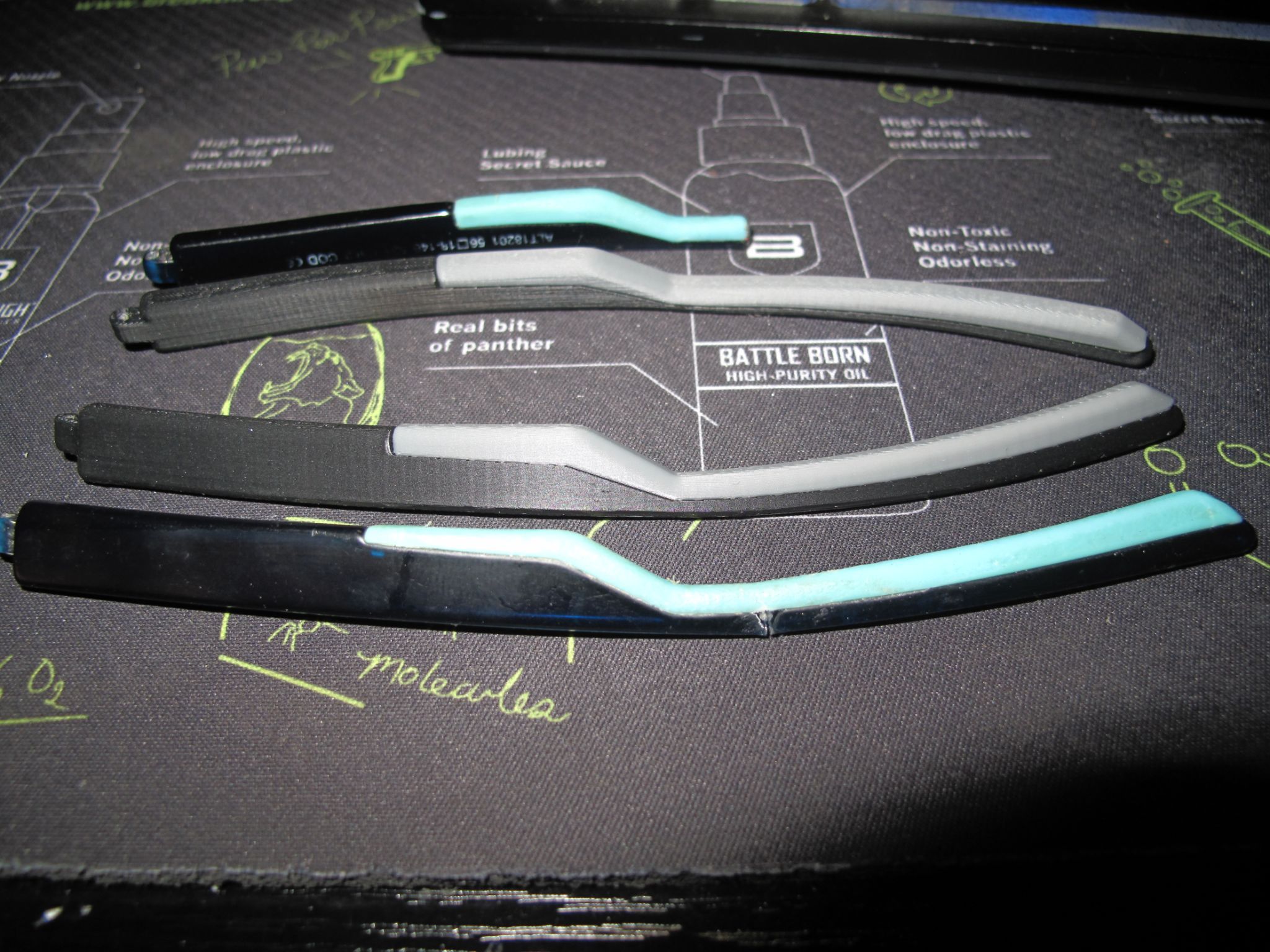

Branches de lunettes pour un ami, contente du résultat, impression en petg 0.08 high quality, imprimées droite puis chauffées pour les cintrer.
  • J'aime 2
Très beau rendu. Bravo 👍
Ce qui serait cool ce serait de pouvoir mélanger 2 matériaux. PETG et TPU dans ce cas
Peut être possible avec la nouvelle version de PrusaSlicer et la fonction d'emboîtement multi matériaux
Ou je viens de voir avec la nouvelle Bambu Lab H2D 🥳
Je n'avais pas réalisé les contraintes qu'elle devait subir. Elle fait quel diamètre (250mm ?) et quelle épaisseur ? C'est assez solide pour marcher/rouler dessus ?

Elle fait 20cm de diamètre, par contre, non personne ne marche dessus, c'est l'évacuation d'une gouttière, pas assez d'épaisseur pour marcher dessus.

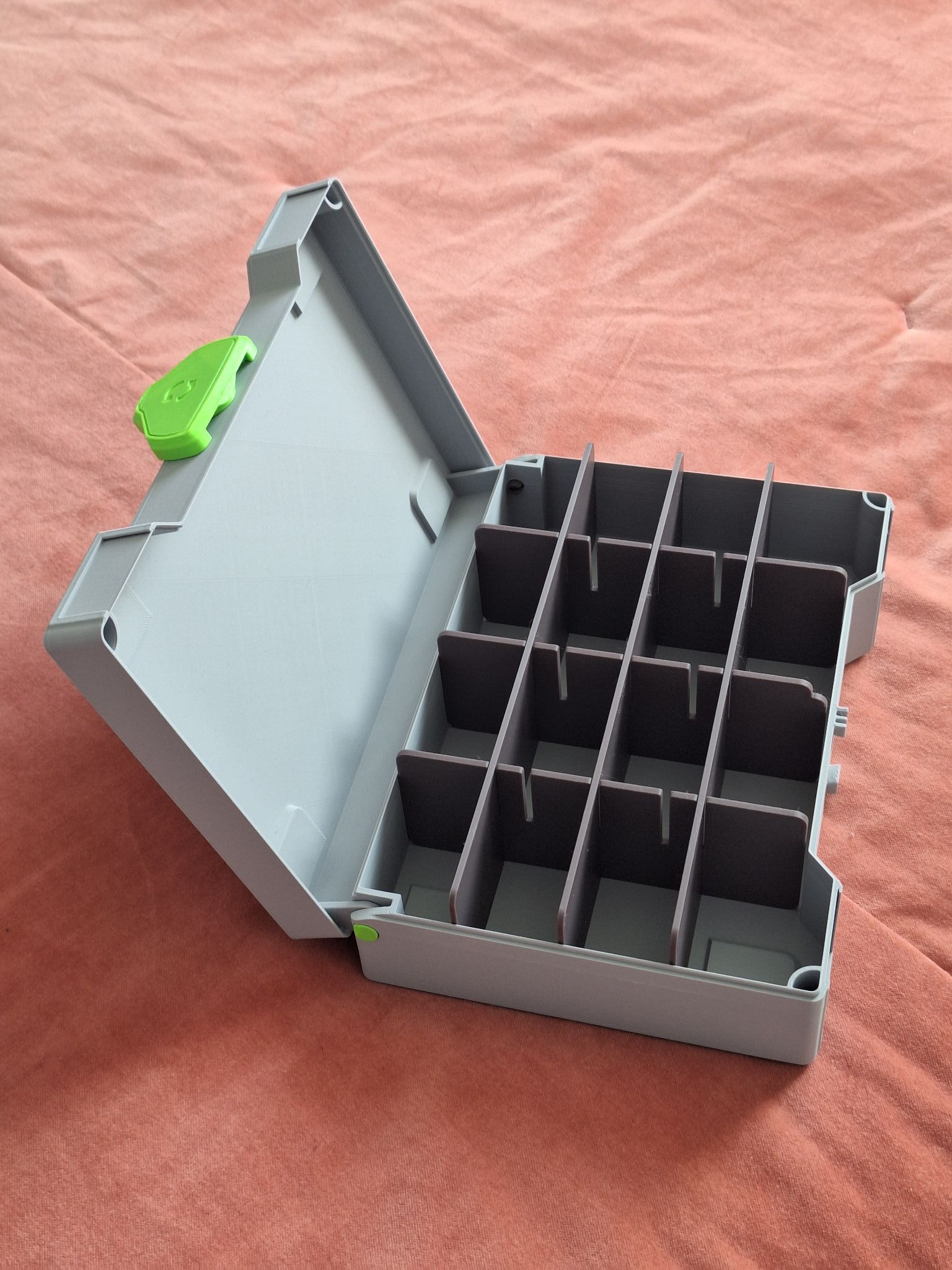

Après avoir imprimé le MINI Systainer, j'ai modéliser un système de séparation modulaire pour que tout soit bien rangé dedans
Il permet de faire des séparations de 2x2 jusqu'à 4x4 compartiments. Mais comme il n'y a pas de guide pour les séparateurs, les versions 2x2, 2x3 et 3x2 peuvent bouger à l'intérieur. Le pb sera corrigé sur la prochaine version du Systainer que je modéliserai
Modèle posté sur MakerWorld https://makerworld.com/en/models/1250659-dividers-for-mini-systainer#profileId-1273134 (Et bientôt sur Printables)

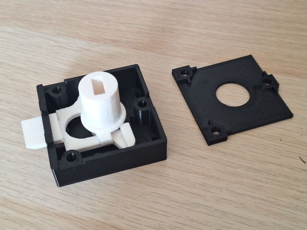

J'avais à (re)imprimer une serrure de porte de coffret EDF pour un ami. Je l'avais modélisée et imprimée pour moi il y a quelques temps
J'ai également modéliser le boitier et j'ai imprimé tout ça sur ma P1S en utilisant l'AMS pour faire ça en plusieurs couleurs sur le même plateau
Bon j'avoue que j'avais la flemme de paramétrer les interface supports en PLA. J'ai tout laissé en PETG avec les réglages des supports par défaut. J’espère que @Moucklee ne m'en voudra pas 🥴 Mais je n'avais pas besoin d'un super état de surface
Voilà un autre coffret sauvé
J'en ai profité pour poster le modèle sur MakerWorld https://makerworld.com/en/models/1261844-lock-for-edf-enedis-meter-box-door#profileId-1286613

Devoir citoyen fait 😄  (Like, téléchargement etc..)
T’inquiète, pas de soucis pour les supports 😛

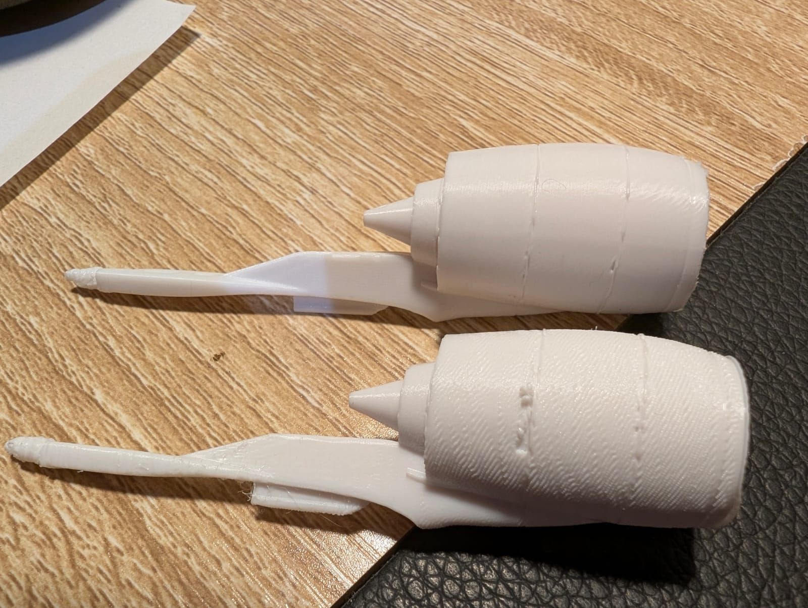

Bon ben je n'avais pas encore pu voir la différence entre la version 2 et la 1.10 de bambu studio mais comme tu le dis @Moucklee y a une nette perte de qualité sur la nouvelle version, que je n'explique pas vraiment.
Ci-dessous la même pièce imprimée avec exactement les mêmes paramètres et les mêmes filaments sur ma P1S, celle du bas avec la V2
  • Confus 3
il y a une heure, 3xkirax3 a dit :
Cela ne m'étonne pas, pour le moment je dirais de pas faire cette MAJ, d'autant qu'elle nous apporte rien de spécial à nous utilisateur de P1S, enfin pour ma part je ne toucherais à aucune MAJ ni machine ni slicer pour le moment. Mes machines fonctionne superbement bien pour le moment et comme ont dit, quand ça marche faut toucher a rien 😛
Toute fois, j'ai manqué de vigilance j'aurais du effectuer des tests aussi sur A1 Mini pour voir si effectivement elles auraient des soucis également, mais bon... wait and see
C'est dans ces moments ou les discussions du forum me paraissent importantes, parce que si tu ne m'avais pas mis la puce à l'oreille je n'aurais jamais mis en cause la MAJ, mais le filament qui est nouveau et que je n'ai que très peux testé.

C'est les réacteurs pour quel avion, stp, @3xkirax3   ?

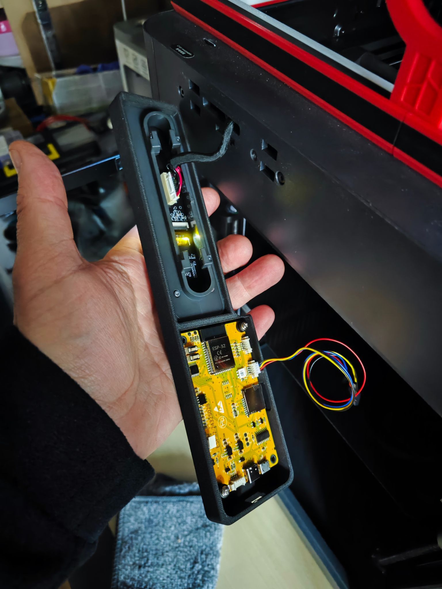

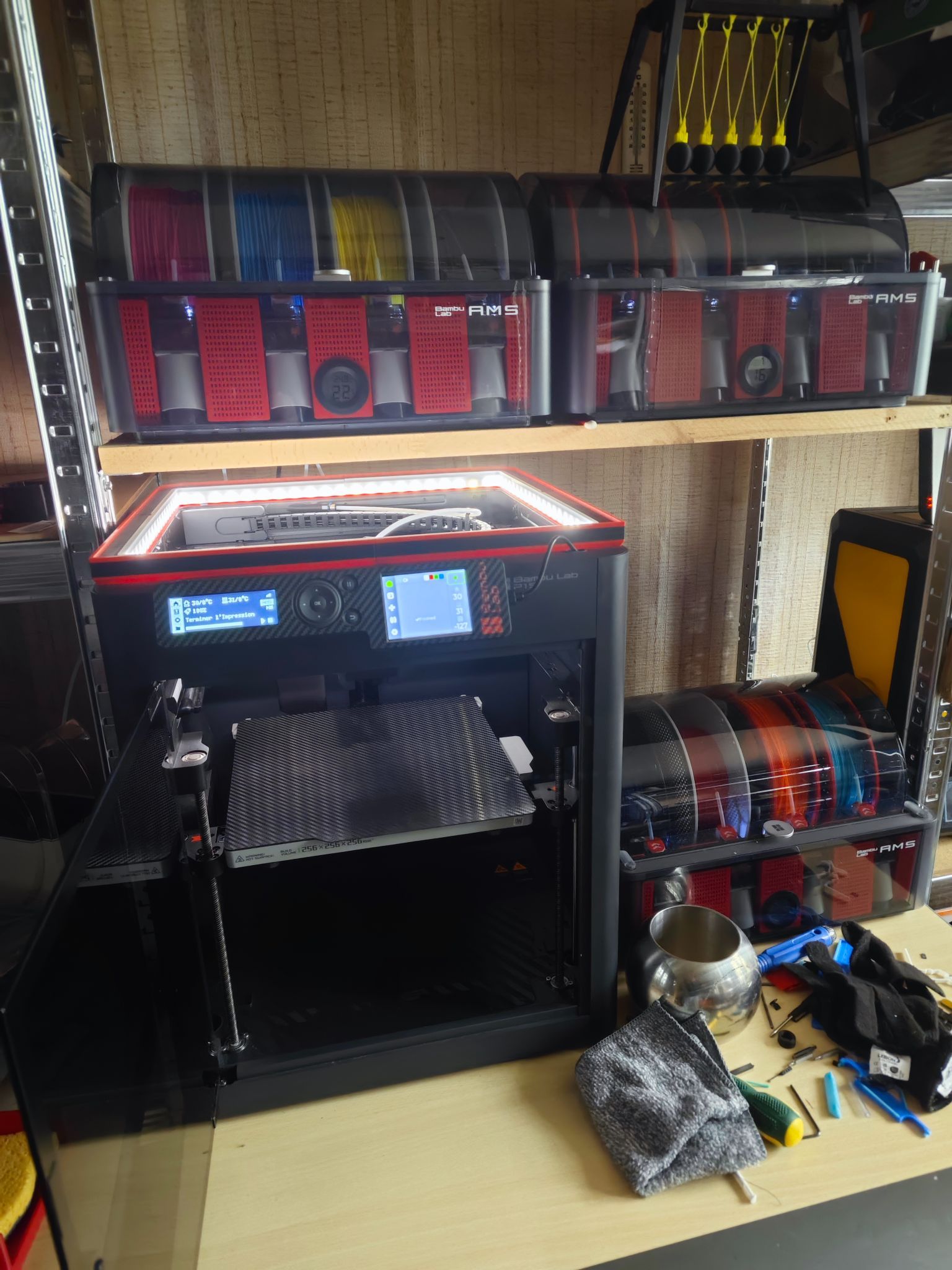

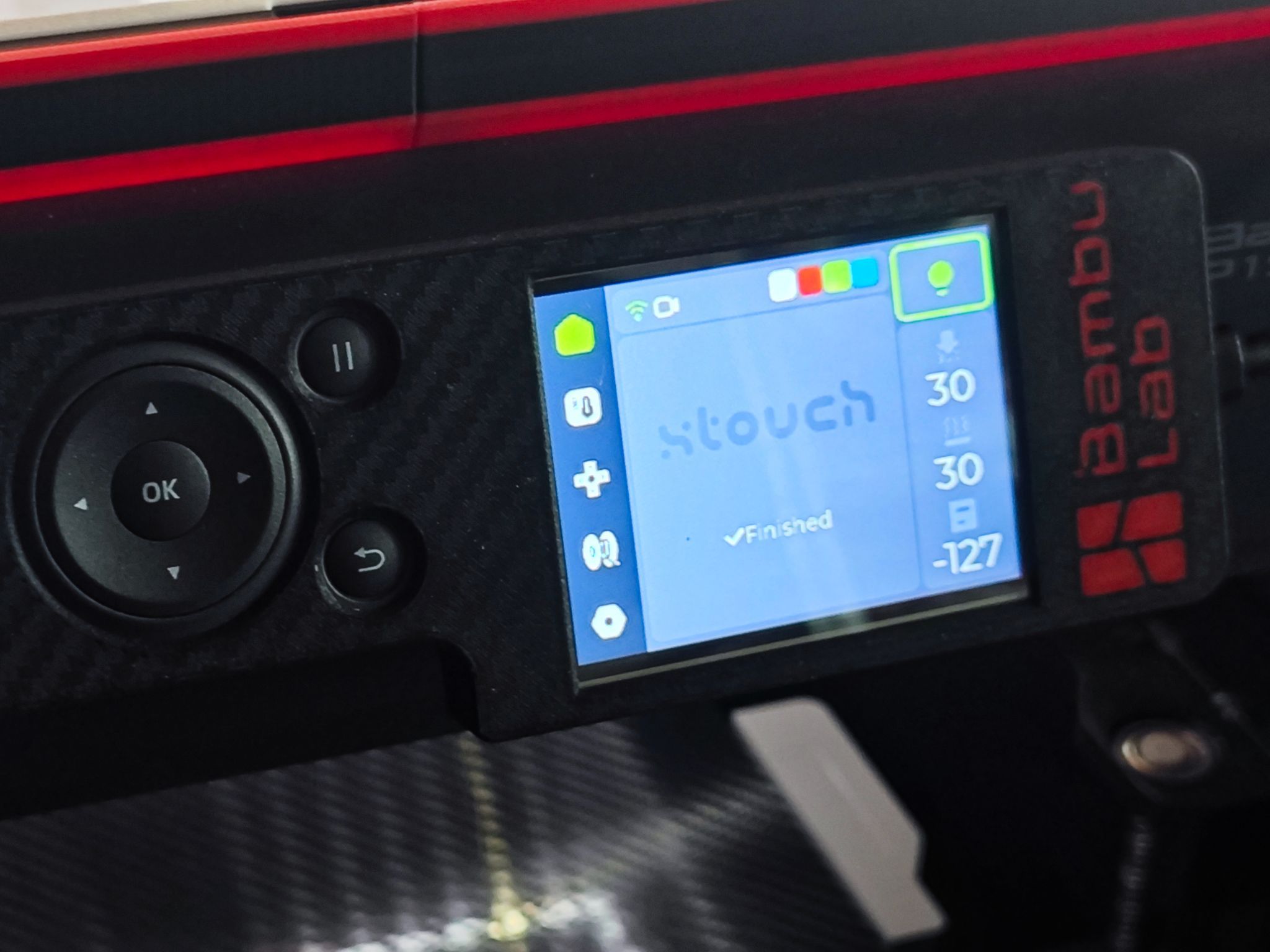

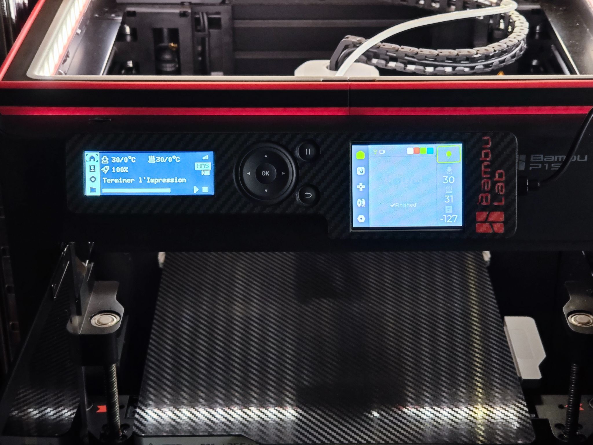

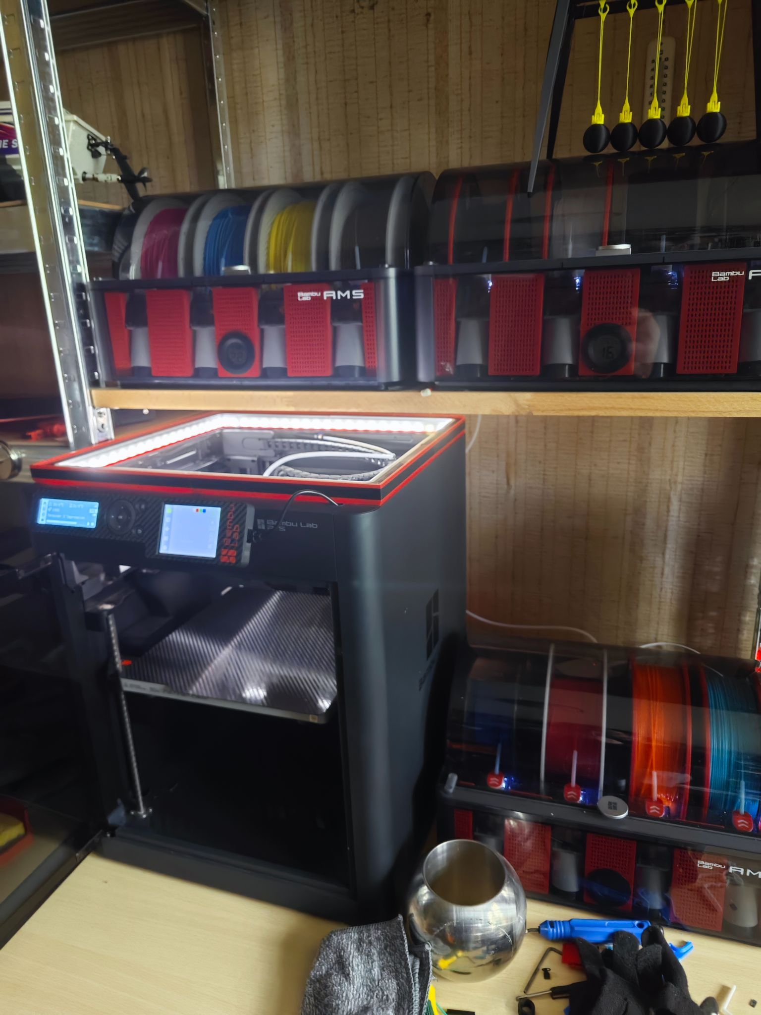

Bonjour à tous ! Ca faisait un petit moment que j'avais rien posté ici, alors voilà, je m'y colle !
Je trouvais l'écran de ma P1S indigne d'une machine à ce prix là, mais je voulais pas acheter un écran dédié PandaTouch, trop cher pour ce que c'est... Je me suis onc rabattu sur le Xtouch, acheté à moins de 10€ sur AliE, configuré en suivant ce tuto :
https://github.com/xperiments-in/xtouch
Un peu galère, mais bon, si même un poireau comme moi peut le faire c'est que c'est pas non plus insurmontable... 🤣
Je lui ai imprimé ce petit boitier qui conserve et intègre l'écran d'origine. J'ai du faire quelques modifs car la carte n'était pas exactement la même, notamment au niveau du branchement de la prise d'alim USB et de la longueur de la carte...
https://makerworld.com/fr/models/605236-xtouch-holder-p1s-p1p-screen-cover#profileId-531910
Bref, après impression, ça donne ça :
Voilà, ça donne pas plus d'indications que l'écran de base, mais c'est beaucoup plus simple et intuitif à utiliser pour les manips standards (tous ce qui est config de réseau et autre ne sont pas dispo, en tout cas pas trouvé). Cerise sur le gâteau, on peut même y brancher une sonde de T° pour avoir la T° de l'enceinte. J'ai branché les fils en attendant de recevoir la sonde...
A voir à l'usage, mais déjà je trouve ça vachement plus sympa que les manips sur l'écran d'origine.

Ca faisait peut être un moment mais là ça valait le coup de revenir 😉
J'ai pas encore tout lu la doc 🥴 mais avec cet écran, tu arrives à afficher tout ce qu'il y a sur Bambu Handy ?
Une modif à envisager peut être en remplacement du téléphone recyclé que j'ai fixé sur ma P1S pour justement afficher Bambu Handy
