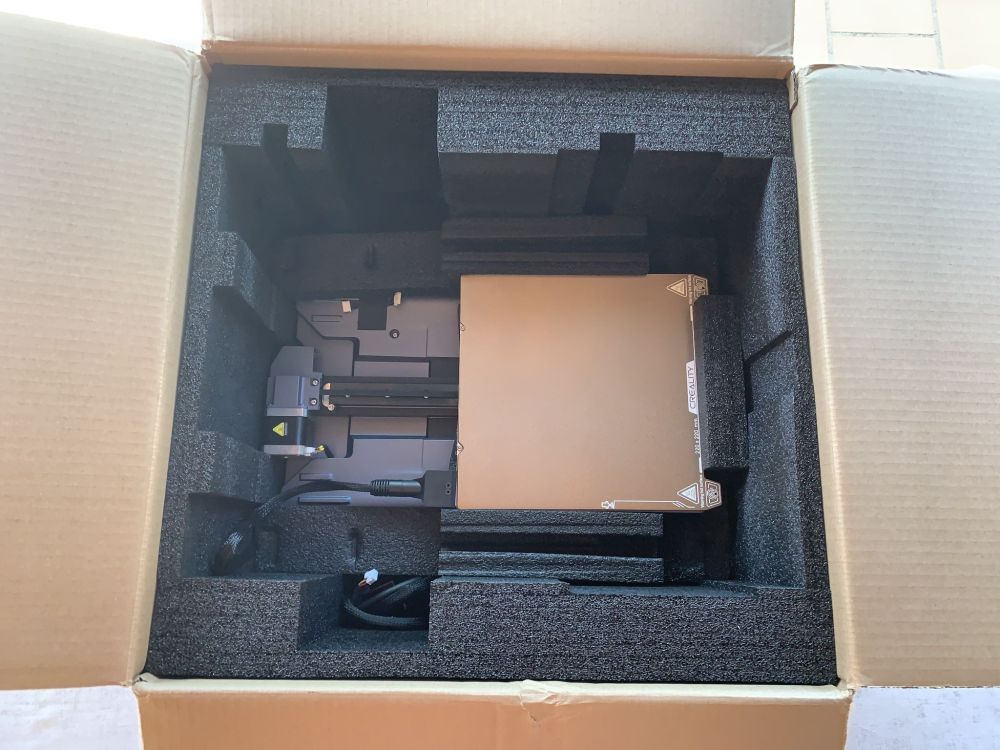

Unboxing
Pour ce test, j'ai reçu ces 2 cartons.

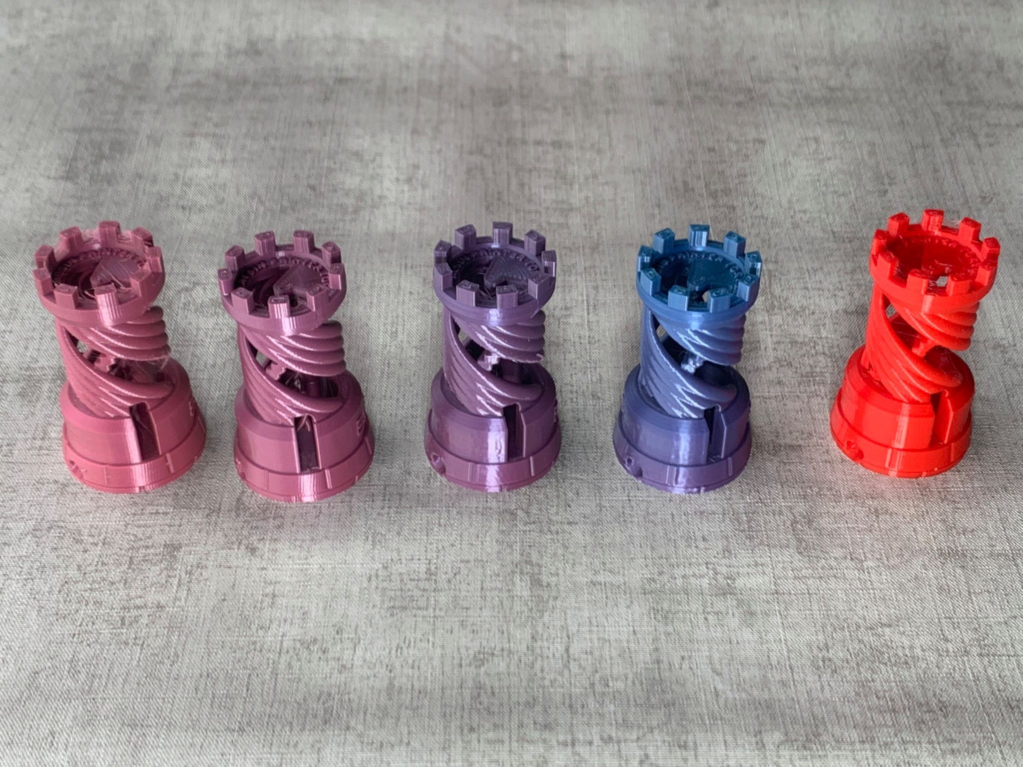

Auxquels j'ai rajouté cette bobine de filament "arc en ciel" (la bobine de gauche).
Premier constat : Le carton de l'imprimante a pris un coup
En ouvrant le carton, on peut voir que la mousse du dessus est abîmée mais qu'il ne reste aucune trace de ce coup sur la mousse juste en dessous.
IMG_4043.thumb.jpg.686c90f277147803bd80d88125f2703f.jpgIMG_4044.thumb.jpg.db554cfef8af5f518a9d26a12b0bf4c1.jpg

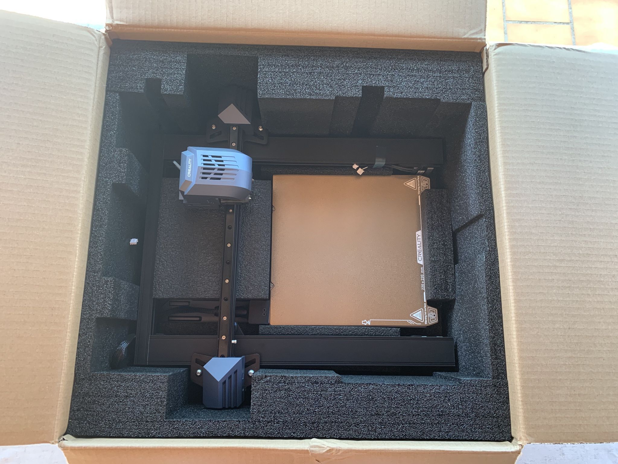

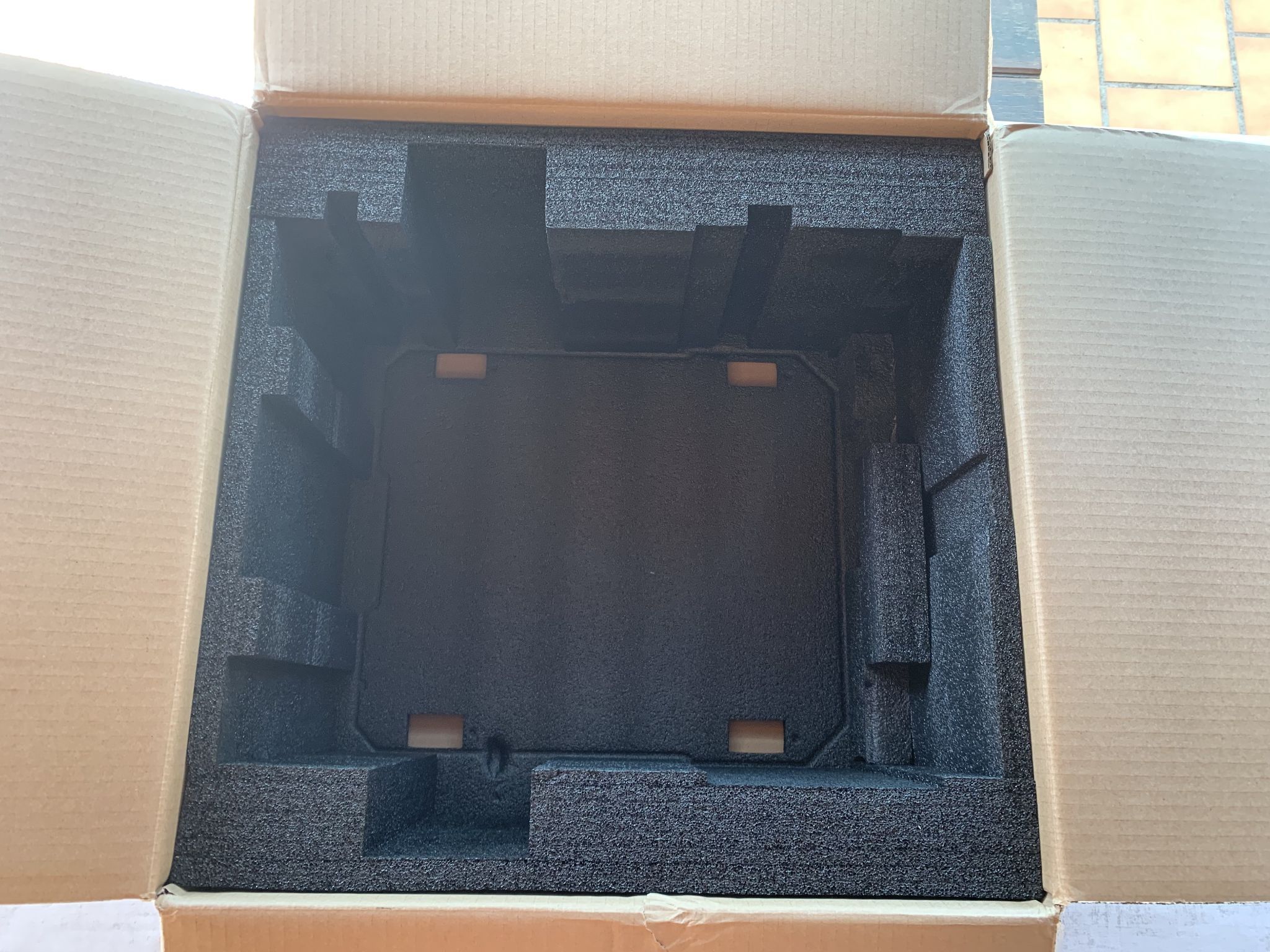

Voici la photo la plus intéressante de cet unboxing, le carton tout juste ouvert.
Le premier niveau, que je détaille à la fin de l'unboxing, dans lequel on trouve une notice et tous les accessoires :
Le second niveau dans lequel on retrouve le portique.
Le troisième niveau qui contient la base.
Et enfin, le carton vidé de sa base.
Coté chiffres, le carton fait 51.52 cm * 50.5 cm * 28.2 cm pour un poids de  12 kg (en me référant à l'étiquette de transport).

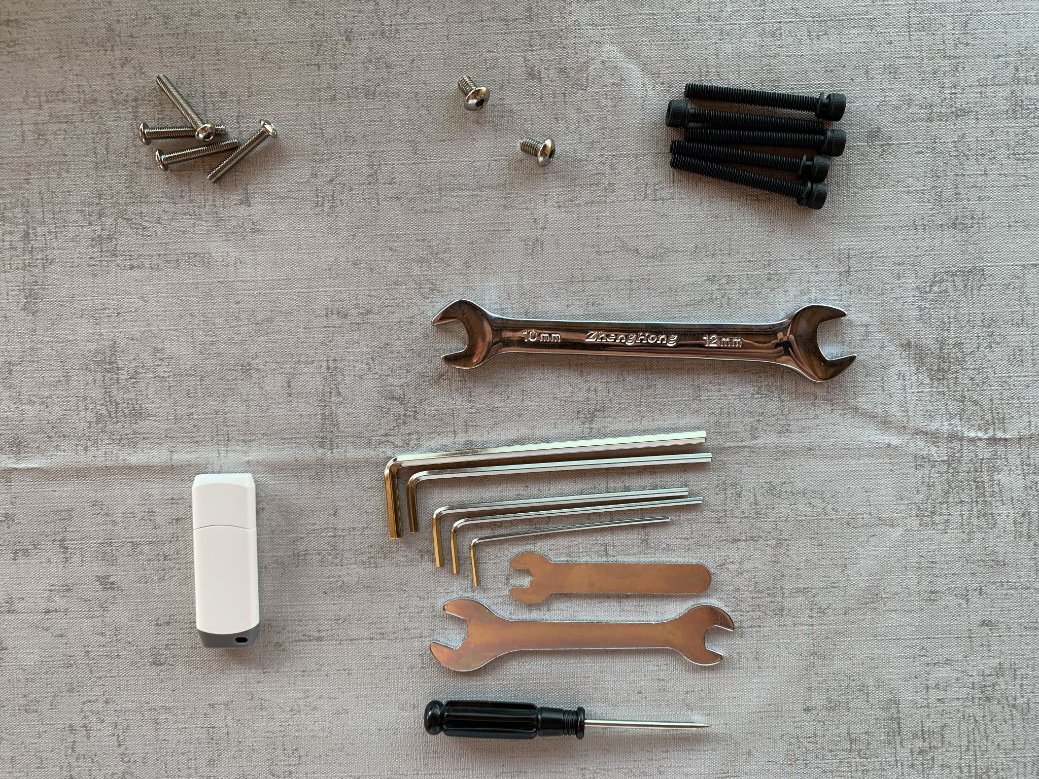

  • Des vis en sachet, des outils et une clé USB

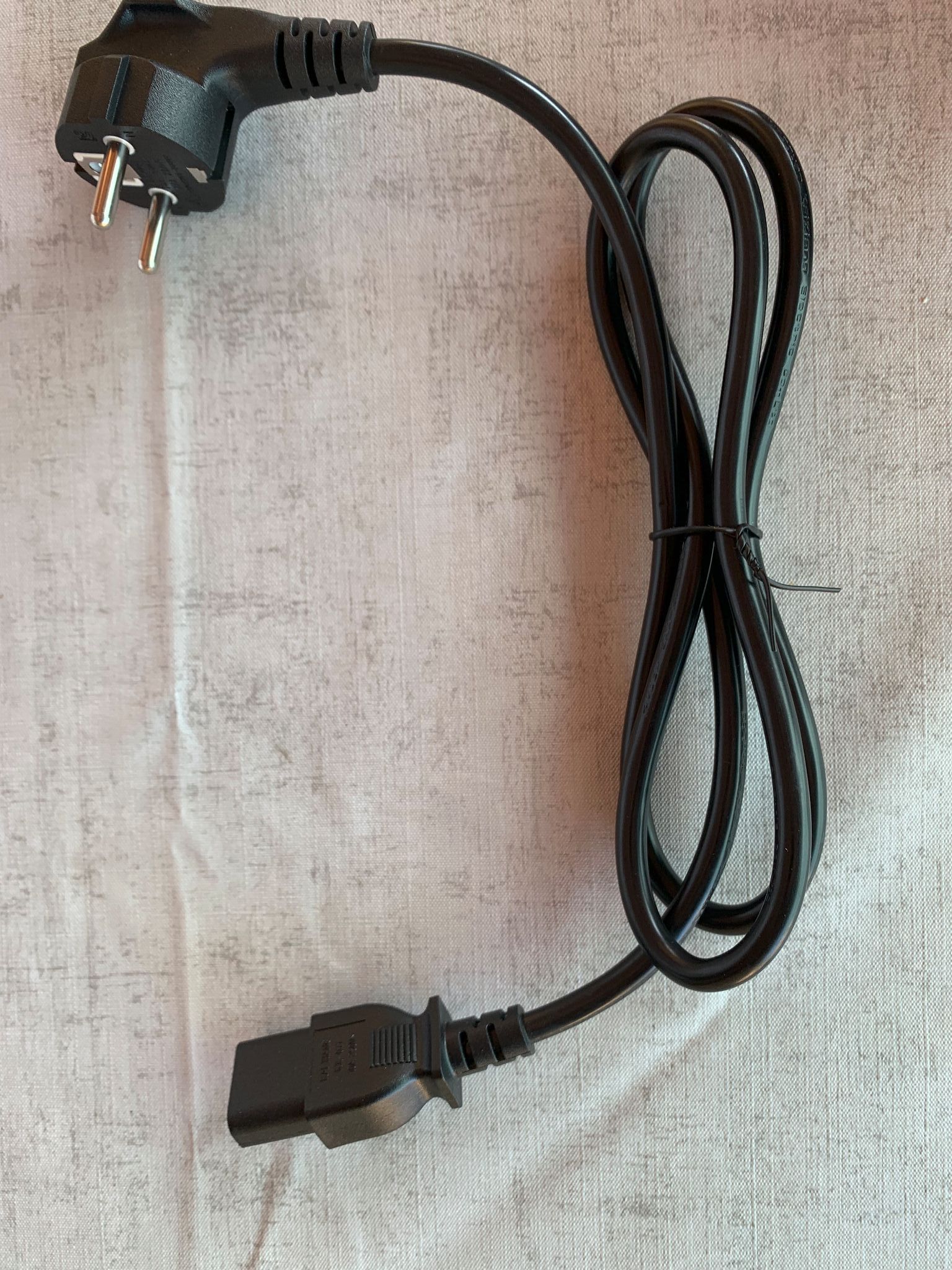

  • Un connecteur électrique européen

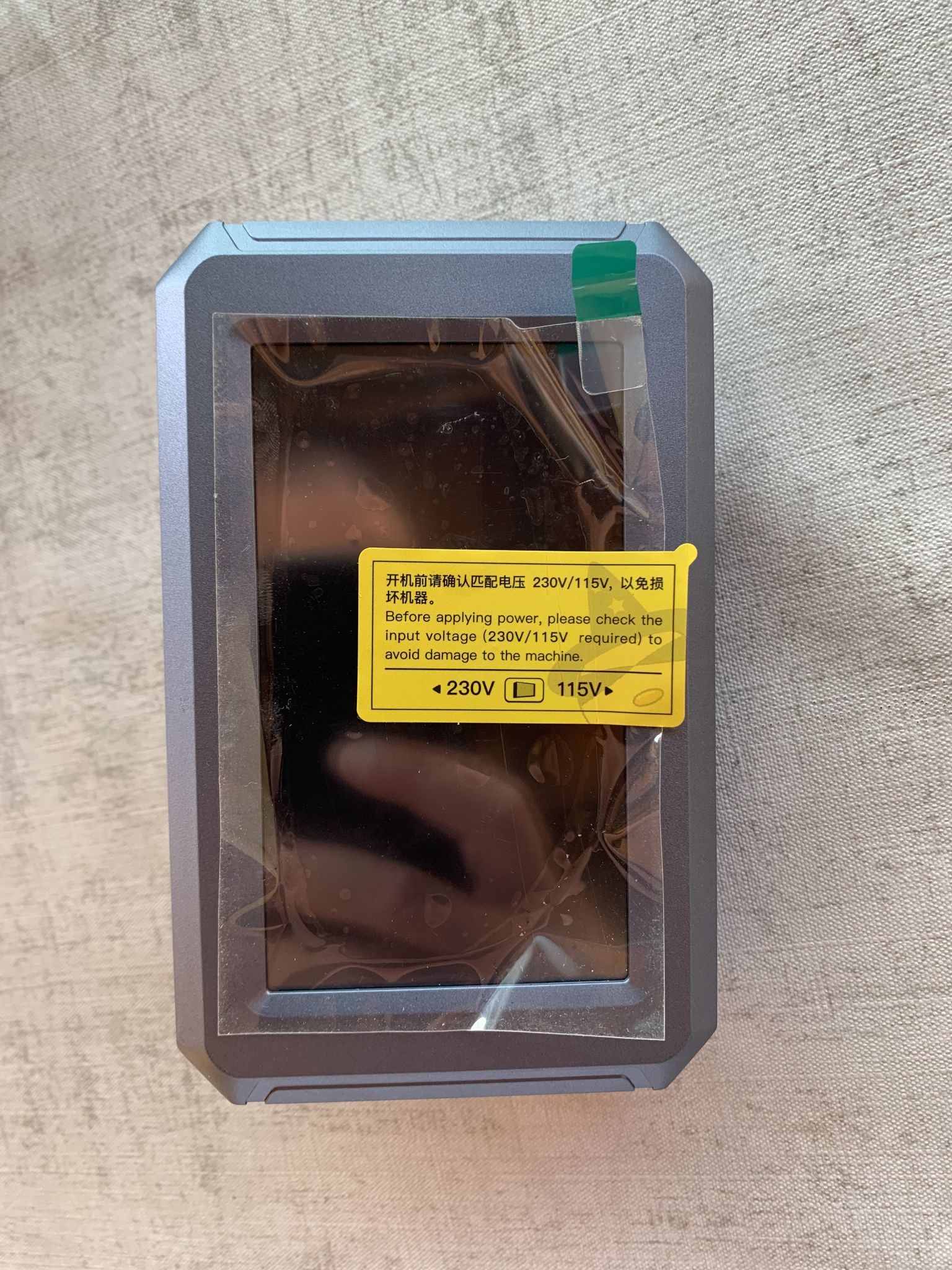

  • L'écran, qui s'avère être en deux parties.
IMG_4075.thumb.jpg.3b8ed6980adba02ea0d9f9cd7f64286c.jpgIMG_4105.thumb.jpg.c72051a433191ee8708d61a1c3cf784d.jpg

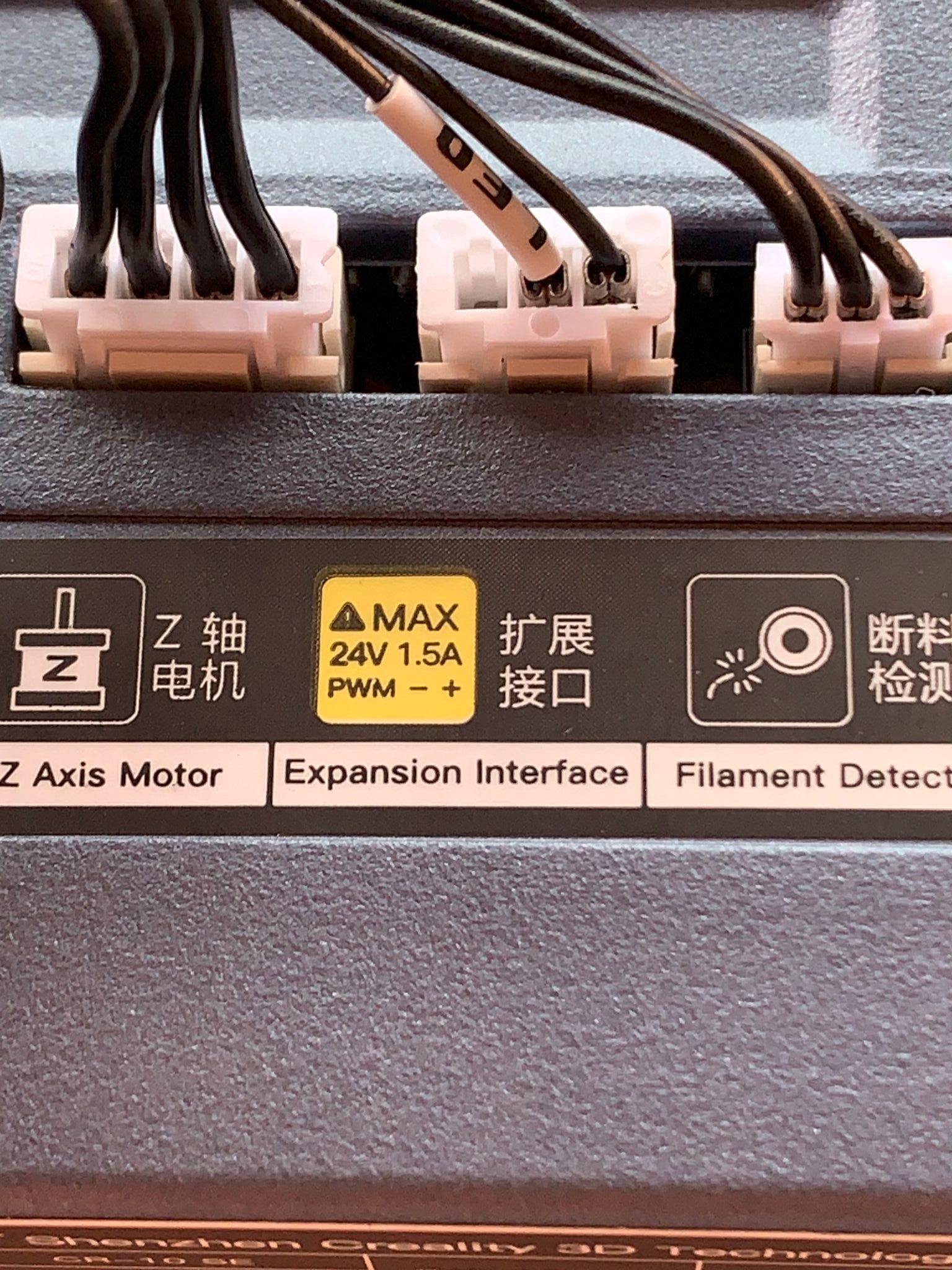

Lors de la mise en route, je reviendrais sur le message de l'étiquette jaune.

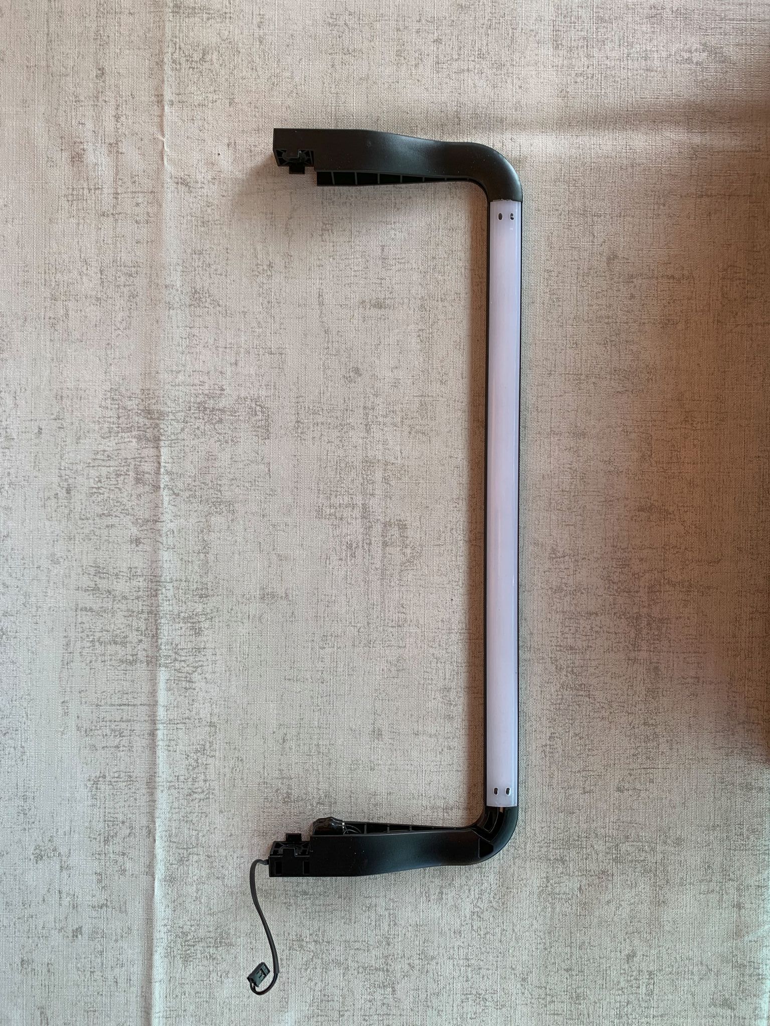

  • Un éclairage LED

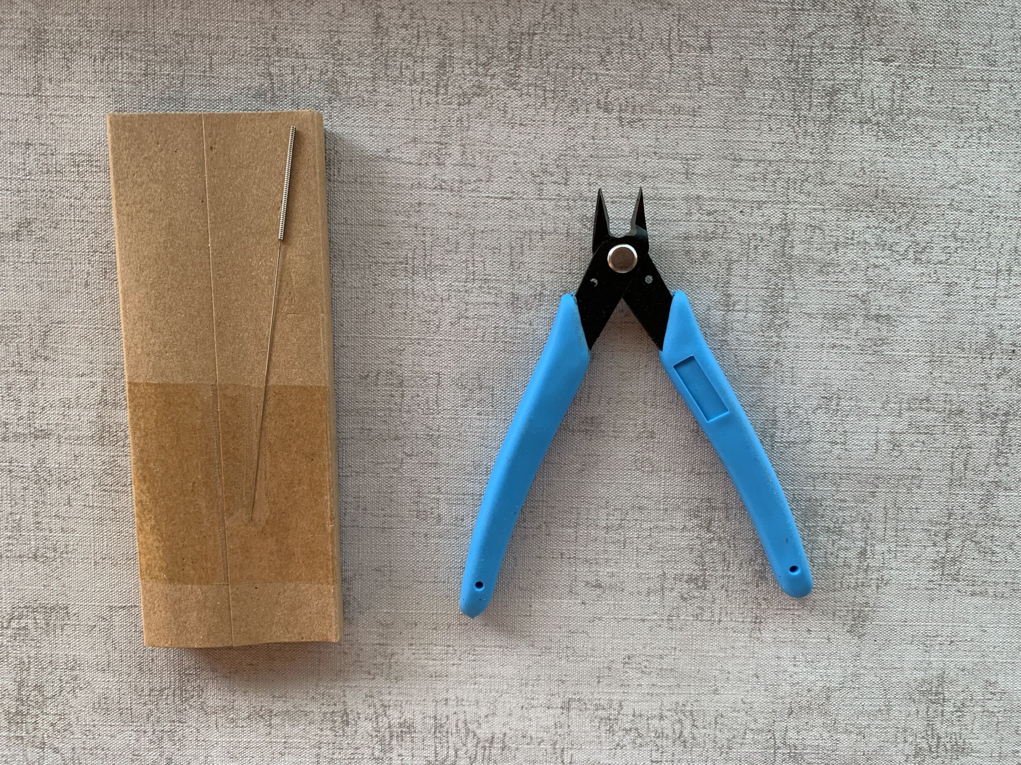

  • Une pince (terrifiante) et un outil pour déboucher la buse.
  • Et pour finir, un autre truc, que j'ai failli laisser dans la boite car il s'était glissé entre deux mousses.
En ouvrant la notice, l'utilité des trucs devient plus claire (pour ceux qui parlent anglais ou chinois).

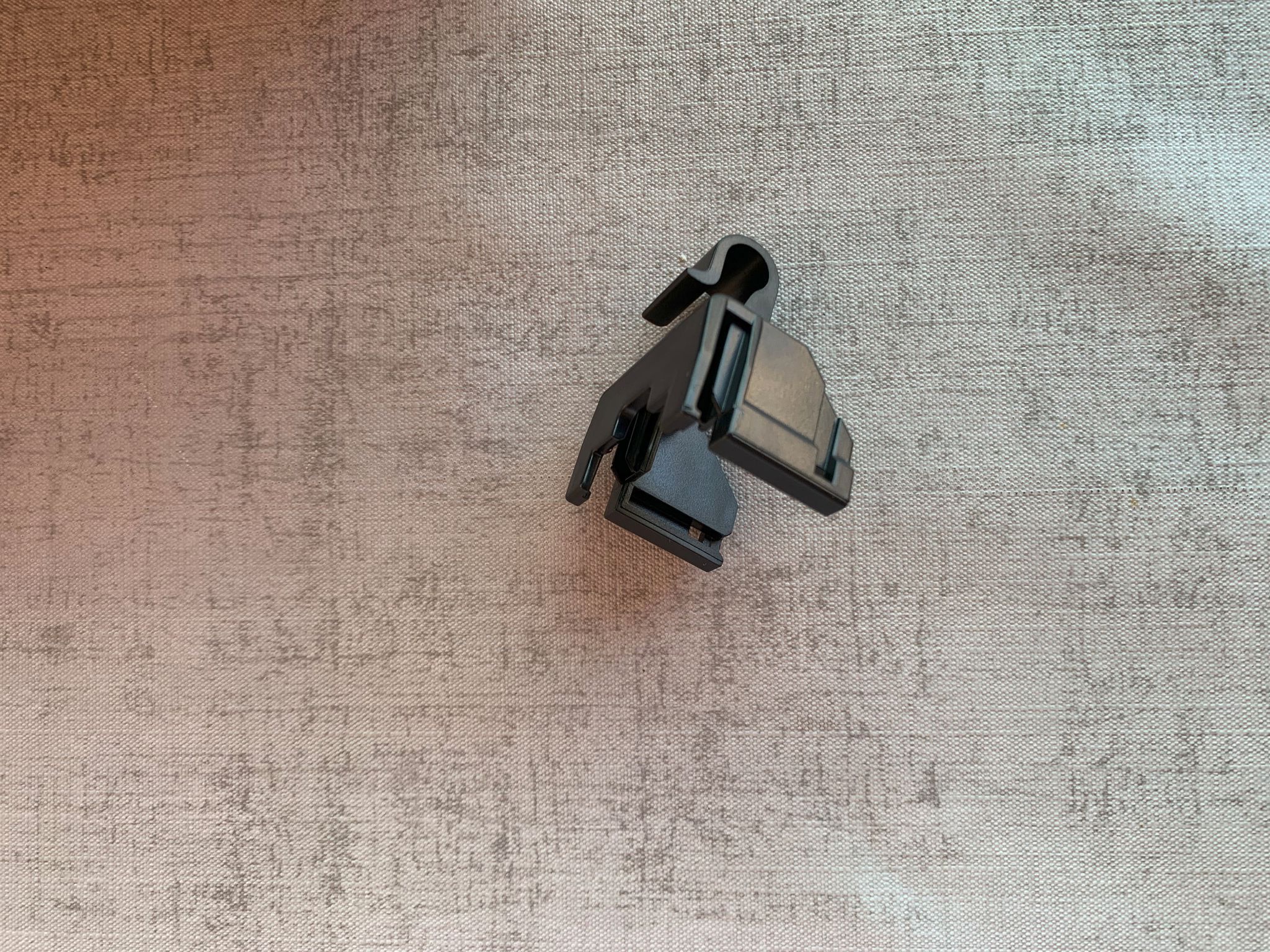

Le premier truc, en plastique, sert à attacher les câbles.
Le second truc, en acier, sert à déboucher la buse.

Il y a quelques outils pour monter, régler et probablement dépanner l'imprimante.

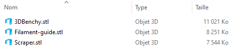

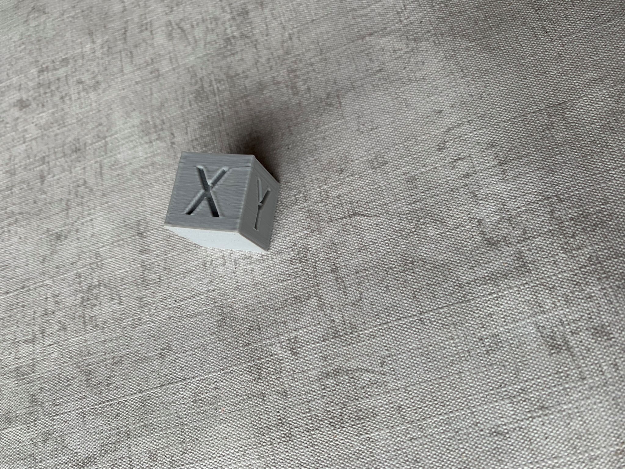

Sur la clé USB, il y a trois Gcodes (3DBenchy-20m_PLA, Filament-guide_ PLA et Scraper_ PLA) ainsi qu'un dossier contenant des sous dossiers.
On verra le détail plus loin lors de l'utilisation de la machine.

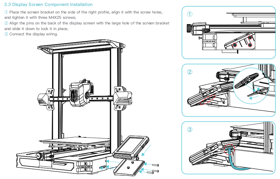

Montage
Le montage est plutôt rapide et simple.
1) Montage de éclairage sur le portique à l'aide de 2 vis.
Dans la notice est est indiqué comment masquer le câble, malheureusement, pour le moment je n'ai pas trouvé comment faire.
Vu comme c'est présenté, le câble passe entre le montant et une des vis trapézoïdale de l'axe Z et ça ne me plaît pas.
2) Montage du portique sur le plateau, à l'aide de 4 vis.
Pour cette étape, j’aurais bien voulu une clé allen avec une tête ronde comme j'en ai vu sur la Sidewinder X2.
ce type de clé rend le montage plus confortable.
3) Montage de l'écran, à l'aide de 3 vis.
Au dos de l'écran il y a un port USB-C (?) pour bancher un compensateur de vibration, inutile dans le cas de cette CR10-SE car elle en est pourvue d'origine.

5) Branchement des connecteurs, accrochage du câble de l'extrudeur et vérification du réglage de la tension.
Sur le câble de l'extrudeur, il y a une étiquette pour indiquer où clamper.
C'est bien pensé.
Le connecteur du moteur de l'axe Z est scotché sur la base.
D'après cette étiquette, la machine est en 24 Volts.

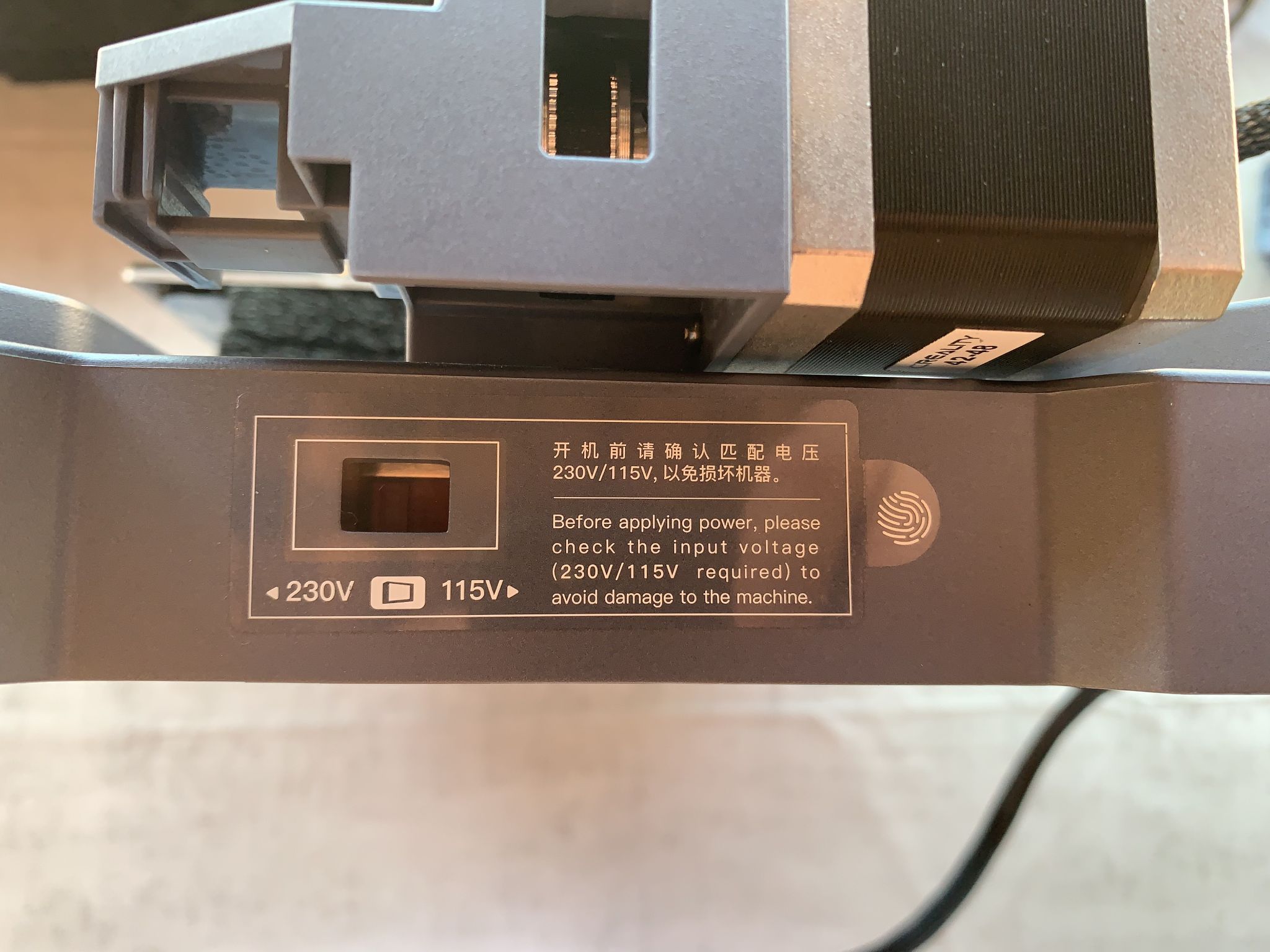

Avant la mise sous tension, contrôle du réglage sur l'alimentation.
Je ne suis pas fan de la manière dont c'est présenté.
Il y a une étiquette transparente avec un message d'avertissement,
Message qui disparaît lorsque l'on retire l'étiquette,
et qui donne << l'accès >> au sélecteur de tension.

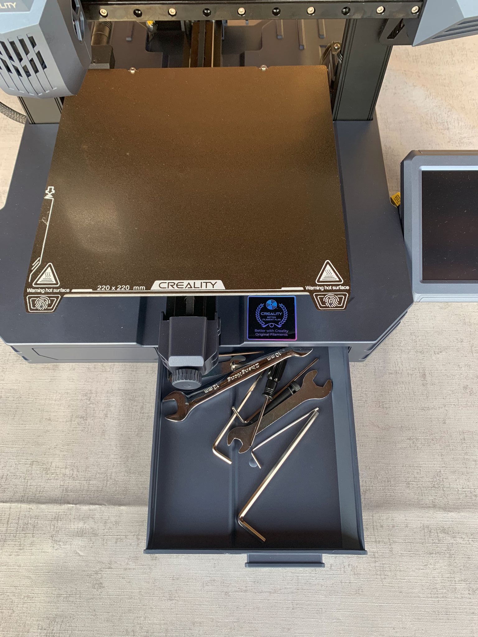

Il y a un tiroir pour ranger les outils.
Je trouve le plateau sympa, avec sa texture ressemblant à celle d'une plaquette de frein de vélo.
Les plateaux magnétiques que j'ai utilisé auparavant étaient plutôt épais, contrairement à celui de cette CR10-SE.
Avant la mise en route, la dernière étape est le réglage des axes via la molette (axe Y), une vis sur la droite du chariot (axe X) et les écrous excentriques (axe Z).

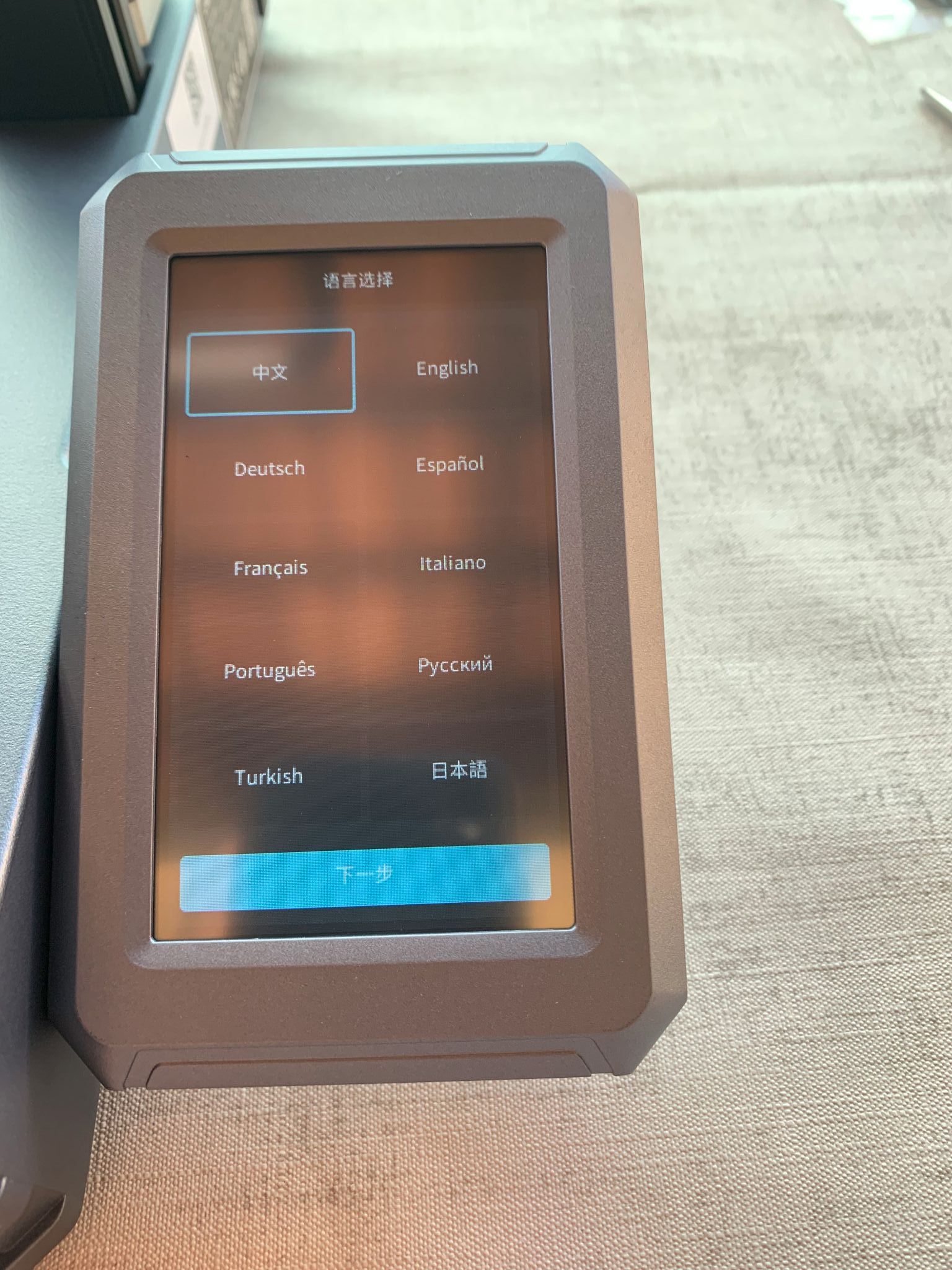

Premier écran, le choix de la langue.

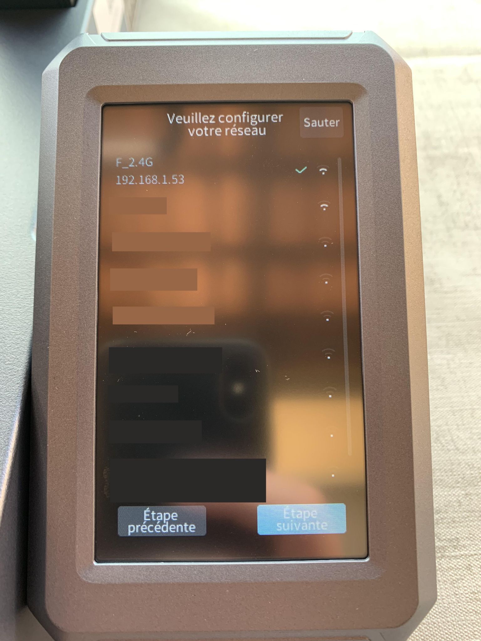

Troisième écran, la connexion au WiFi.
La saisie du code du réseau WiFi mériterait d'être plus simple (j'ai un code d'environ 25 caractères 😭).
Une fois le réseau connecté.

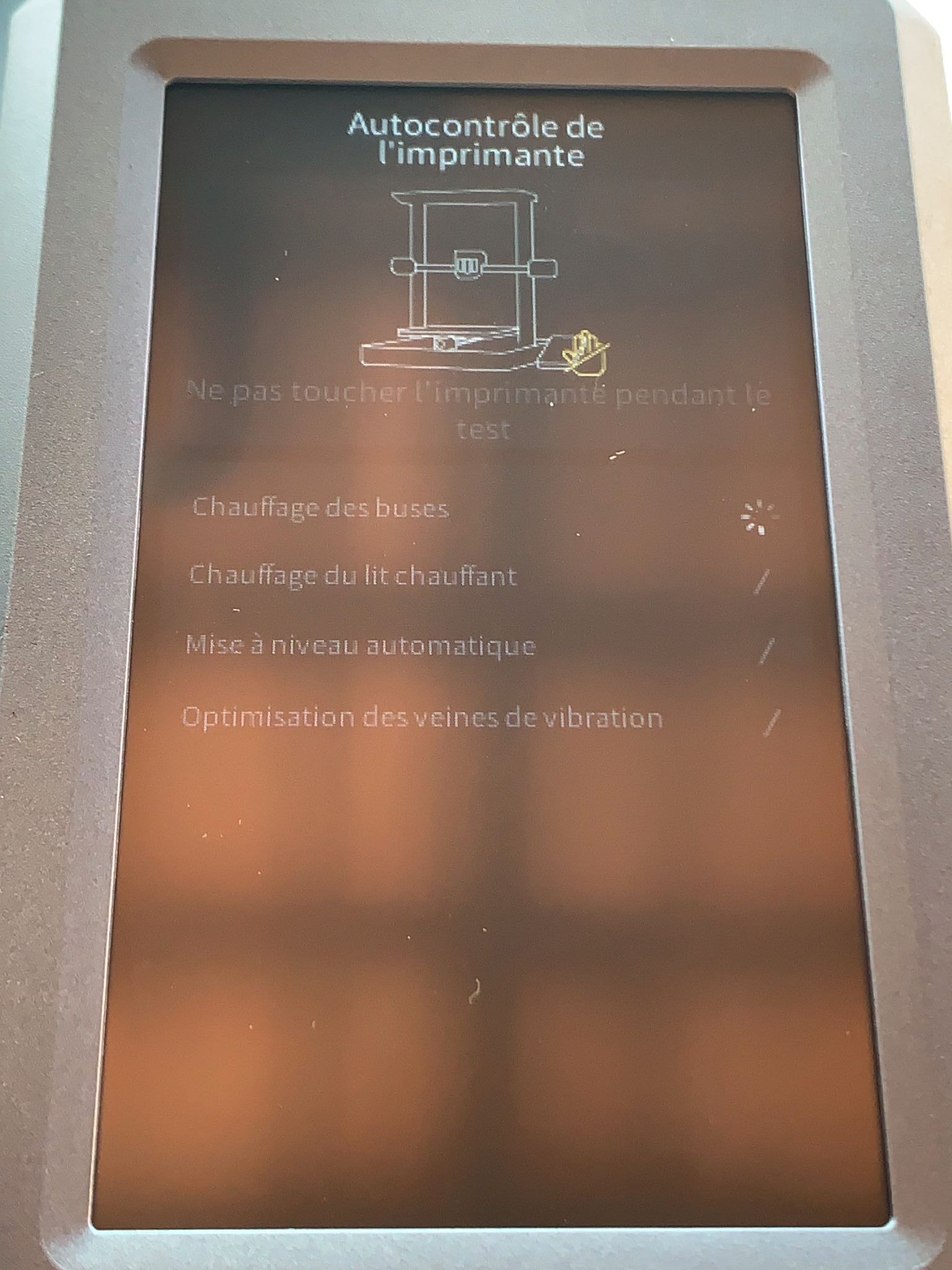

Cinquième écran, l'autotest.
L'autotest dure environs 11 minutes, comme indiqué sur la photo du dessus.
Je n'ai pas suivi la totalité d'autotest.
Les seules étapes que j'ai vu sont
  • La recherche des origines des axes X et Y (en allant buter sur la butée de fin de course).
    Il y a quelques années, lorsque l'imprimante faisait ça, on se précipitait sur le bouton OFF.
    Maintenant, c'est normal.
    Je n'ai pas vu de contacteur de fin de course, je présume que tout se fait à l'aide des drivers moteurs qui détectent que le moteur force lorsqu'il arrive en butée.
  • La recherche de l'origine de l'axe Z.
    La buse est venue buter contre le plateau plusieurs fois. (j'ai bien cru qu'elle était en mode labourage).
  • La calibration des vibrations de la tête d'impression.
    La tête s'est mise à vibrer quelques dizaines de secondes.
    Au début, le mouvement était visuellement perceptible, ensuite, seul le son était perceptible.
    Attention à ne pas toucher la tête d'impression à ce moment là sous peine de fausser la calibration.

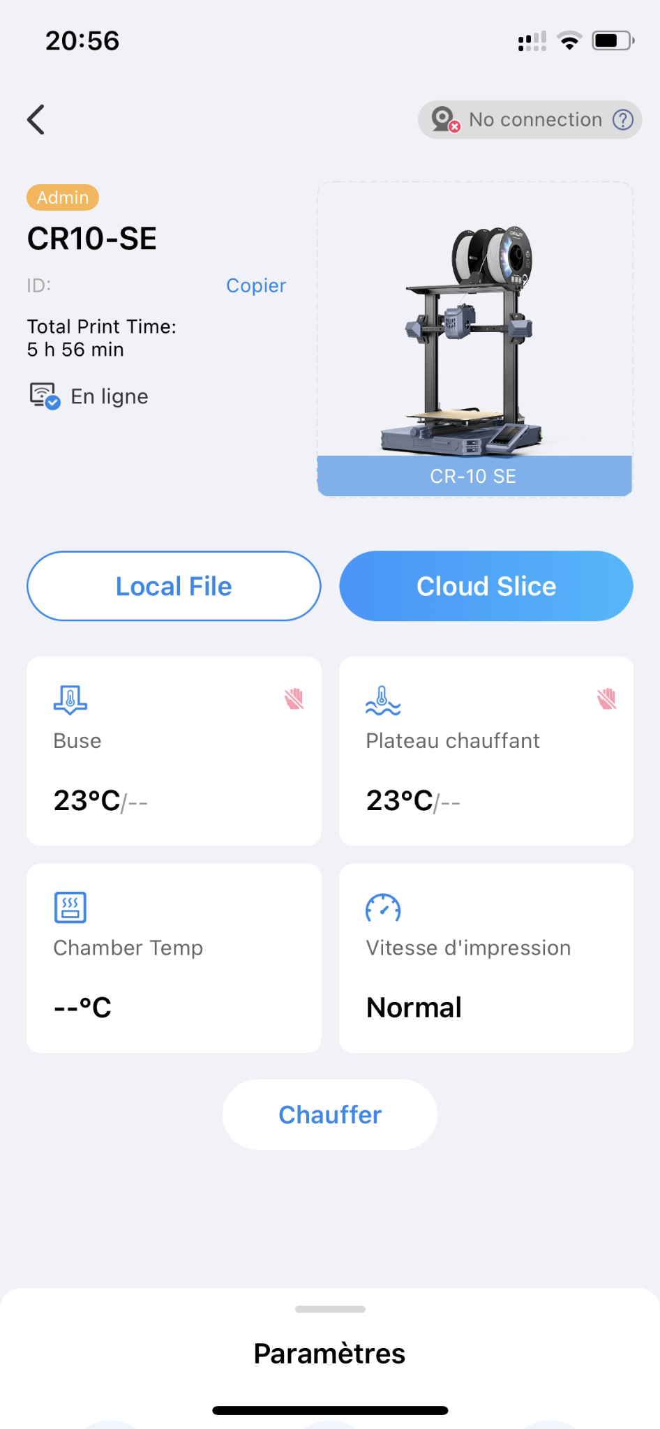

Sur mon téléphone, via le navigateur web, j'ai crée mon compte, puis j'ai du installer l'appli pour pouvoir scanner le QR code de l'imprimante (qui est son numéro de série) pour pouvoir lier l'imprimante au compte.
A cette occasion, je me suis rendu compte que l'imprimante avec déjà fonctionné au moins 5 heures.
L'imprimante est maintenant prête pour sa << première impression >> (car en plus de 5 heures de fonctionnement, elle en du en faire quelques unes).

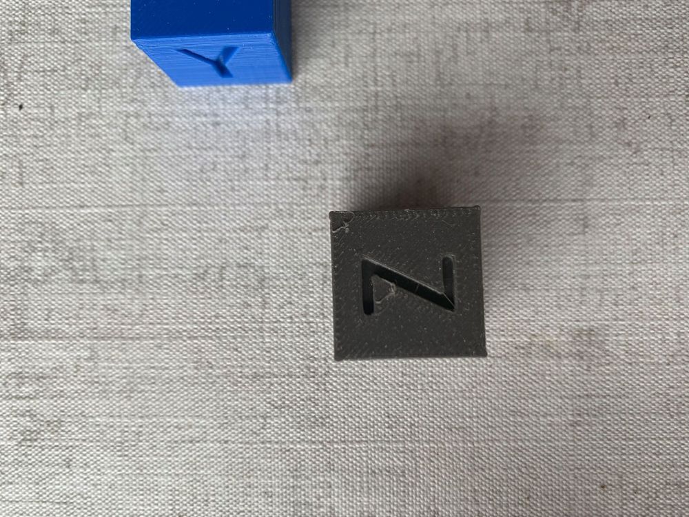

Premières impressions

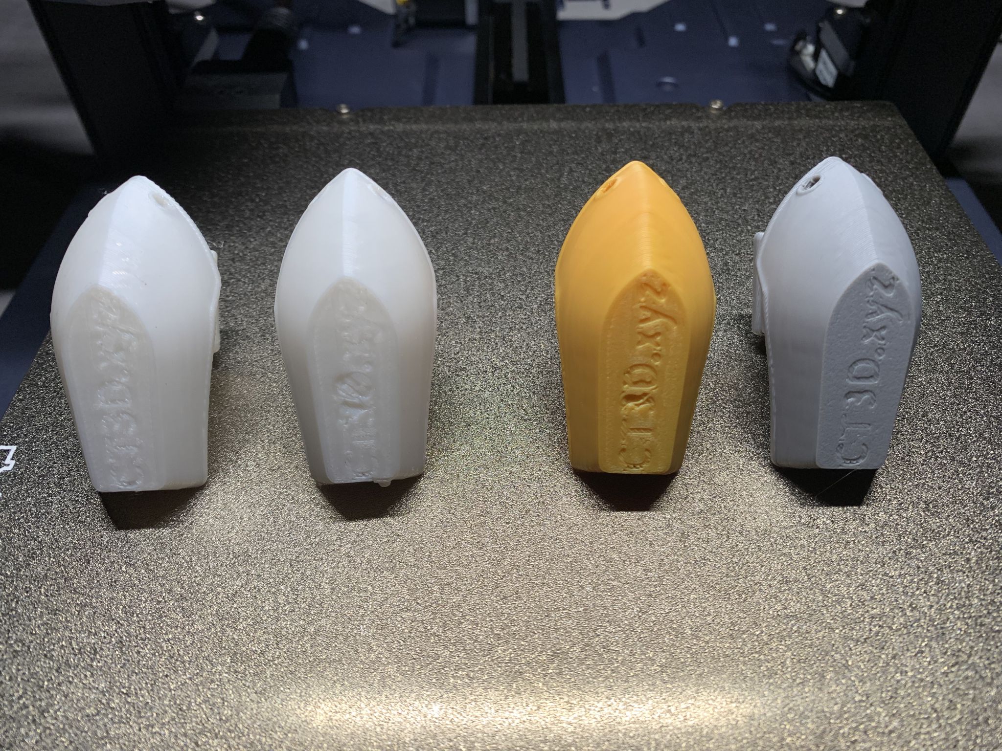

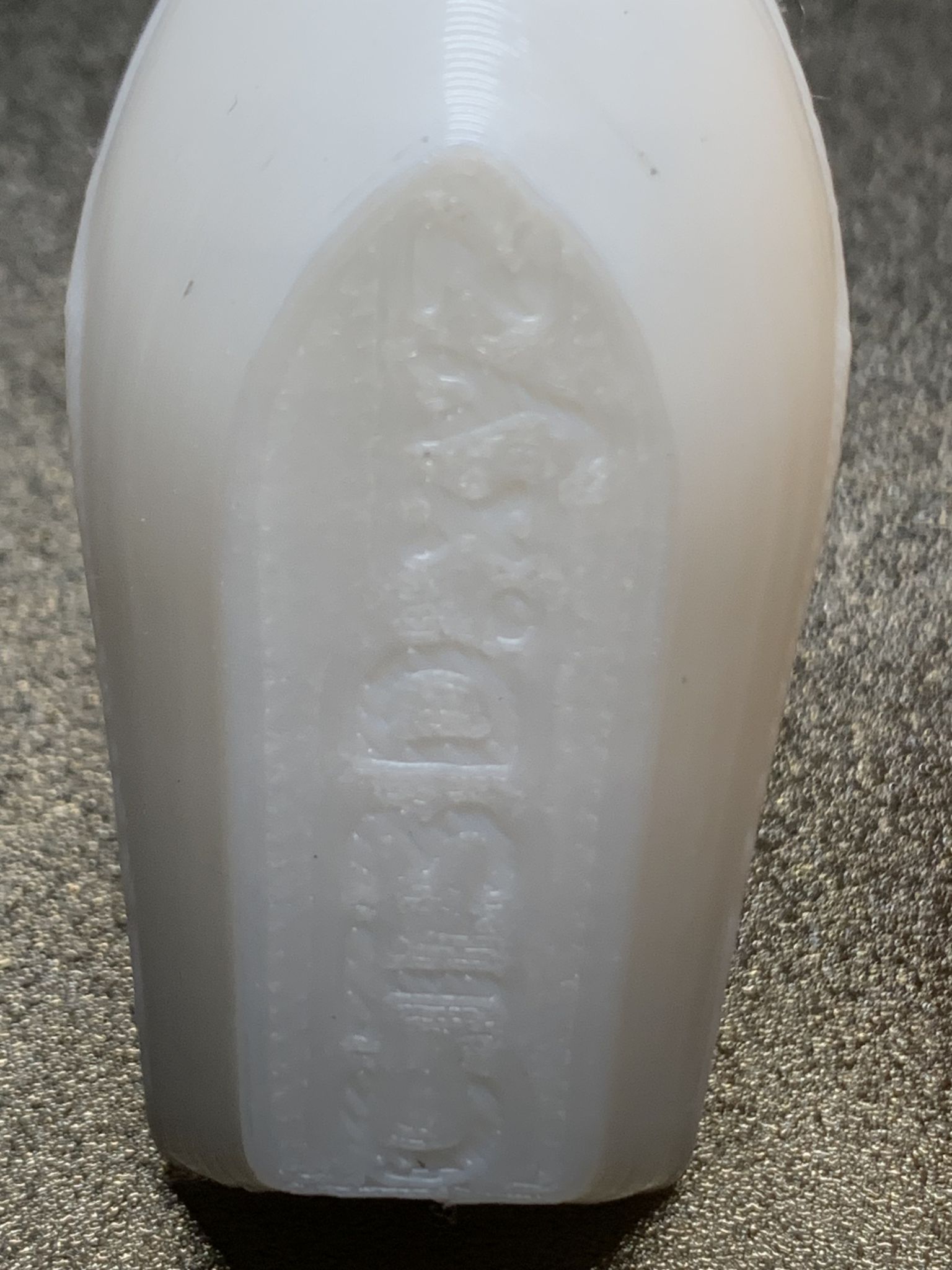

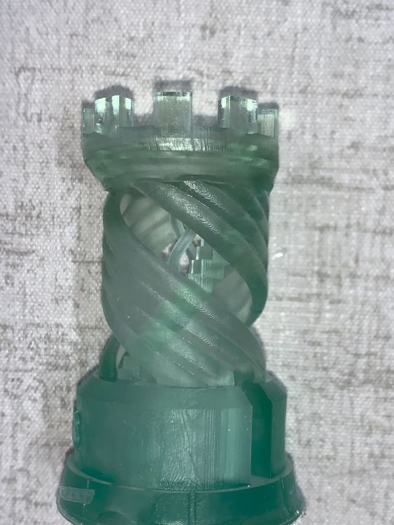

Pour ces première impressions, j'ai fait dans l'originalité.
Les deux premiers benchy, en bas à gauche, ont été imprimés avec l'échantillon de filament livré avec la machine.
A priori, il s'agit de PLA naturel.
Le benchy jaune a été imprimé avec un filament arc en ciel de gamme CR PLA.
Le benchy gris a été imprimé avec un filament gris de gamme Hyper PLA.
Les rares infos que j'ai trouvé sur ces gammes de filament sont sur l'emballage de l'échantillon filament et sur le blog, pour l'hyper PLA.

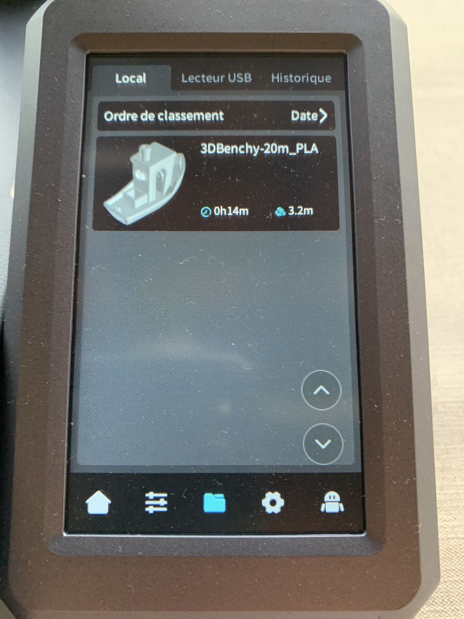

L'impression se lance facilement en doigtant le dossier puis l'objet que l'on veut imprimer.
Contrairement à ce qui est marqué sur l'image ci-dessus, chaque impression (hors chauffe) a duré 21 minutes, dont 1 minute de préparation (homing du Z et purge de la buse).
J'ai trouvé la chauffe du plateau un peu longue, alors que celle de la buse n'a pris qu'une minute pour passer de 25°C à 220°C.
Il y a un accessoire qui vient avec cette machine que je trouve indispensable : l'éclairage led.
C'est un vrai plus.

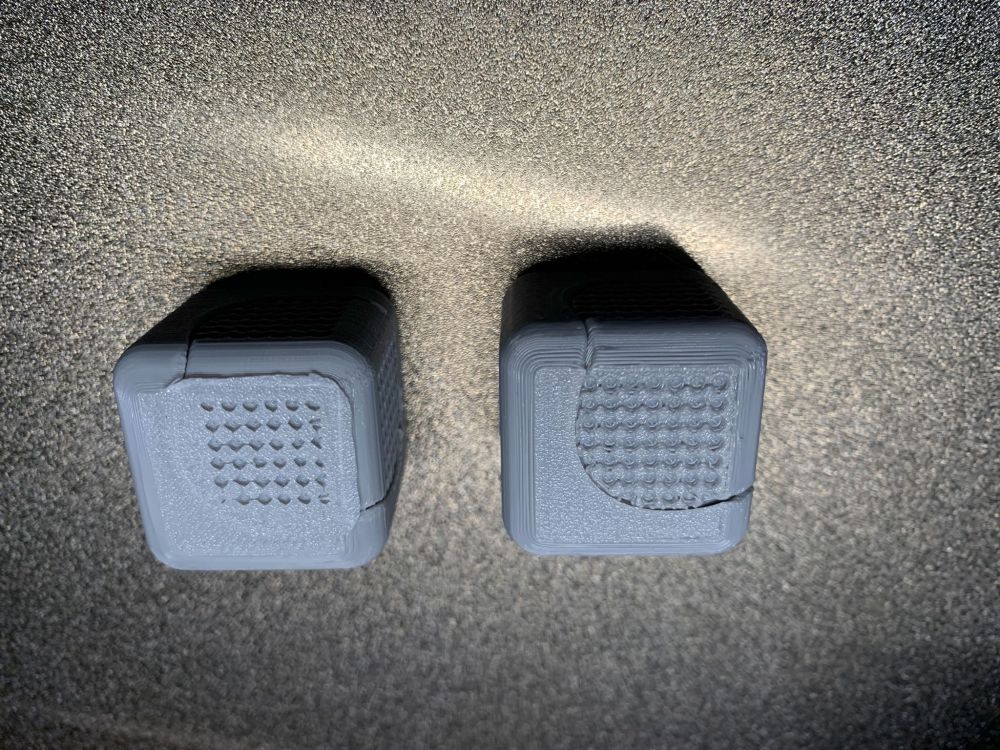

Revenons à nos benchy.

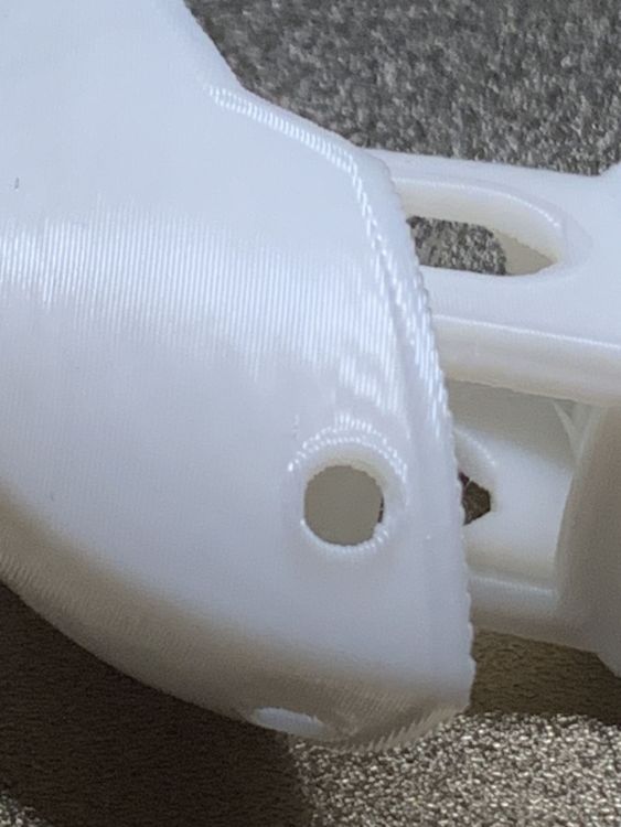

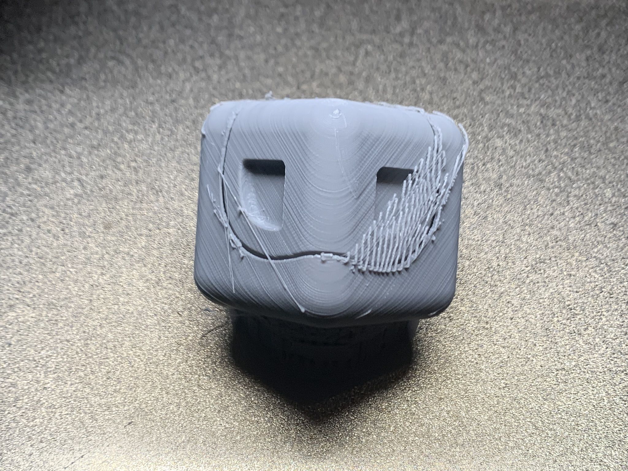

Quid de ces impressions ?
La couleur de ce filament ne permet pas de distinguer facilement les détails.
A l'oeil nu, c'est pas mal.

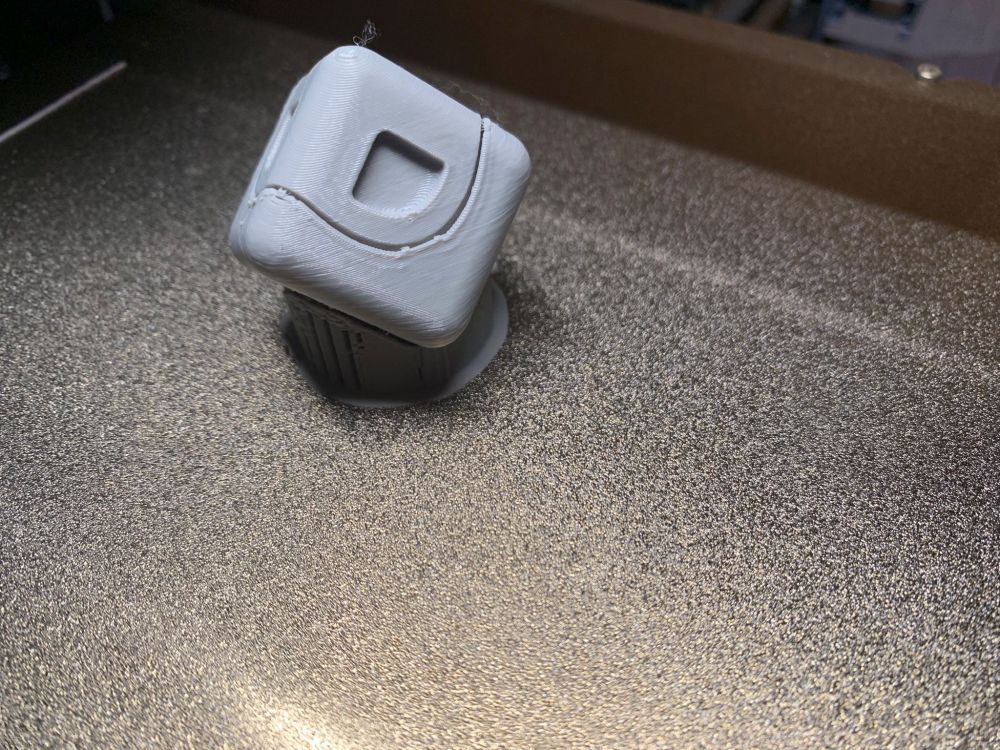

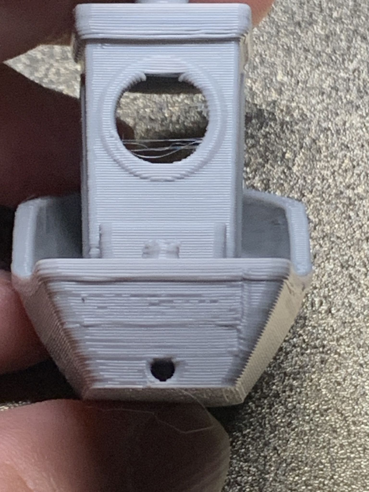

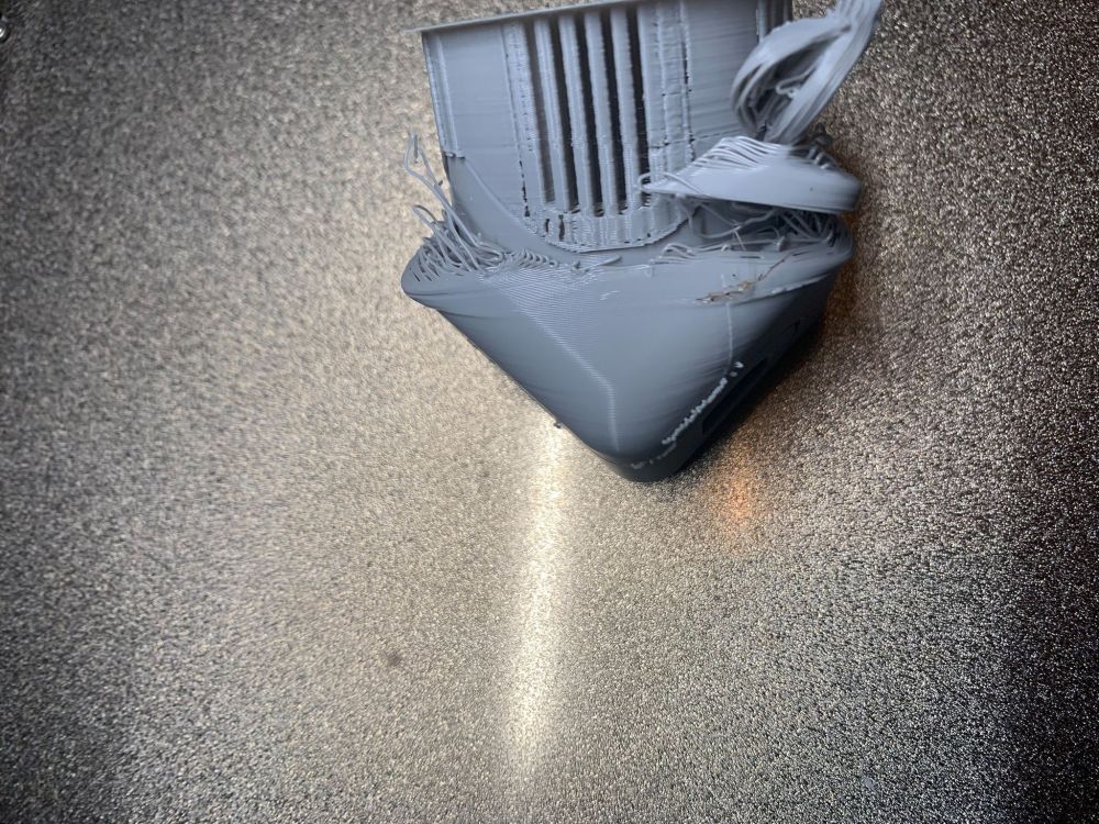

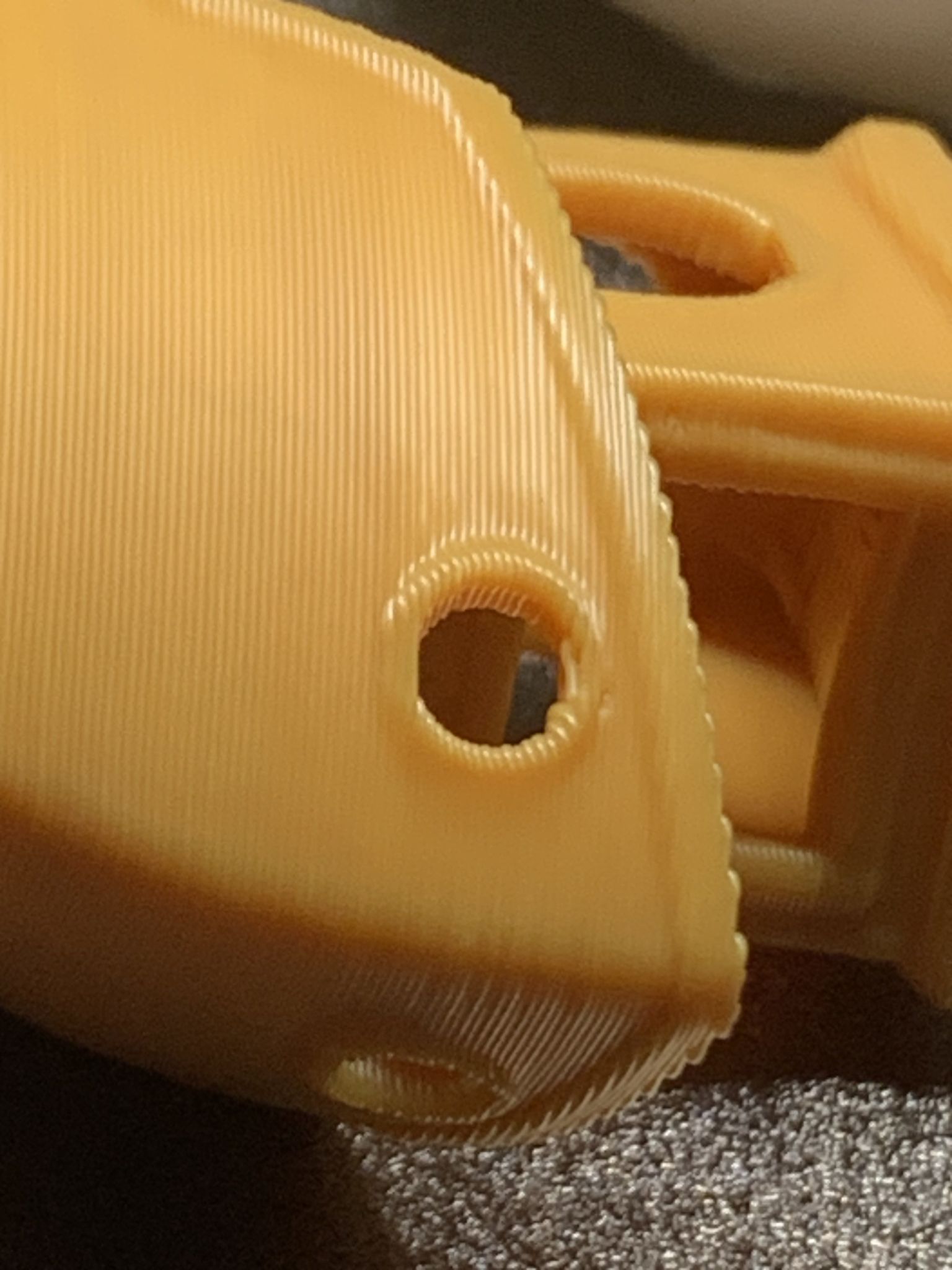

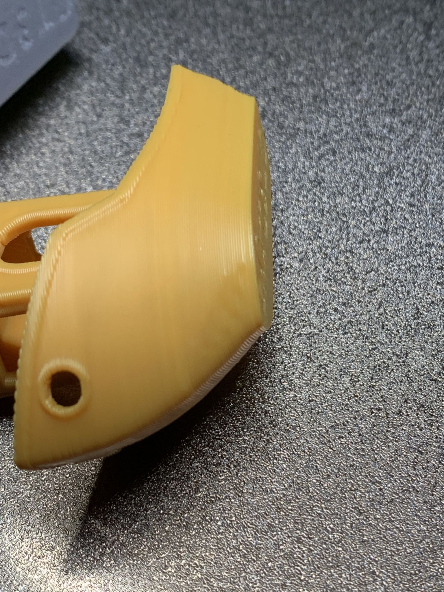

Avec le filament arc en ciel (dont seule une couleur a été utilisée), il y a quelques défaut mais le dessin est précis.
Le dessous du benchy avec l'hyper PLA est plutôt propre.
On peut y voir la texture du plateau.
Il est à noter que ces impressions ont été réalisées en extérieur, à la tombée de la nuit, par 25°C, sans jamais avoir nettoyé le plateau.
Il y a quelques années, je n'aurais jamais tenté une telle expérience vu le nombre d’échecs que j'aurais rencontré.
Voici les autres photos de ces benchy.

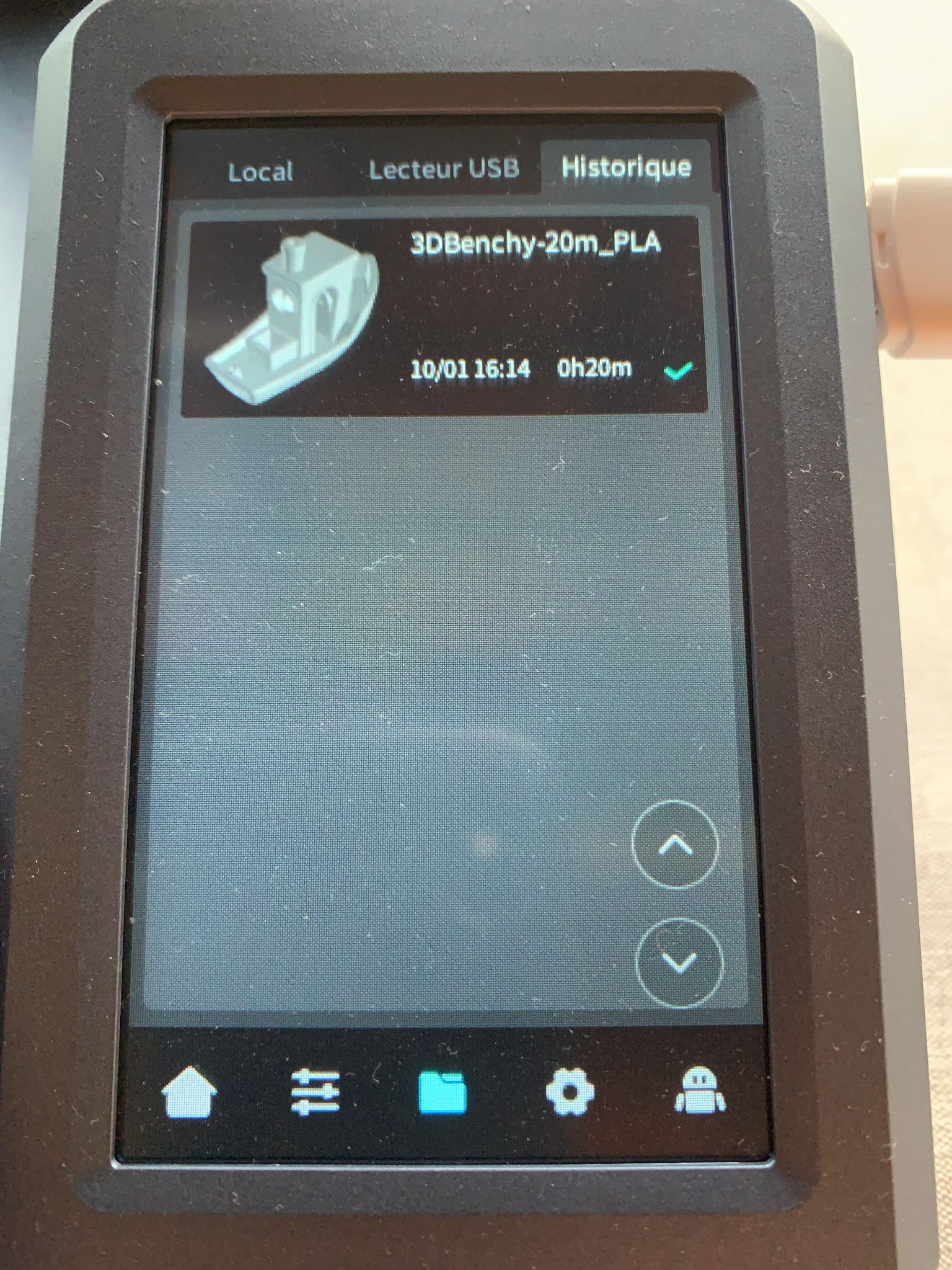

  • à l'historique d'impression

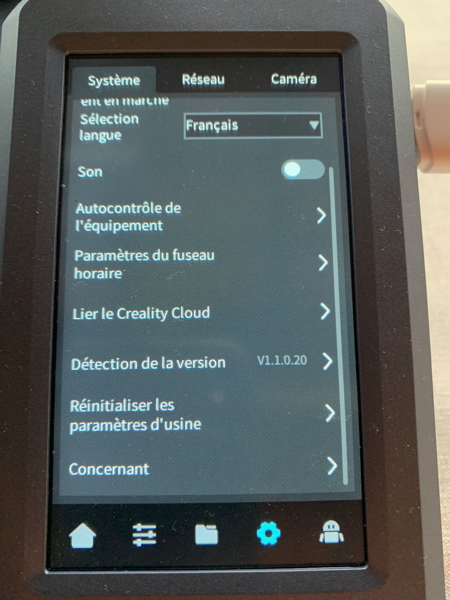

Quatrième menu, les paramètres.
L'écran Système.
Les deux seuls sous menus intéressants sont :
--> L'Autocontrôle de l'équipement
Cet autocontrôle est fait durant la phase de mise en service de 'l’imprimante.
--> A propos de la machine (mal traduit par "Concernant").
En laissant la machine allumée, je me suis rendu compte que le compteur "Impression cumulative" continue de s'incrémenter alors que la machine n’imprime pas.

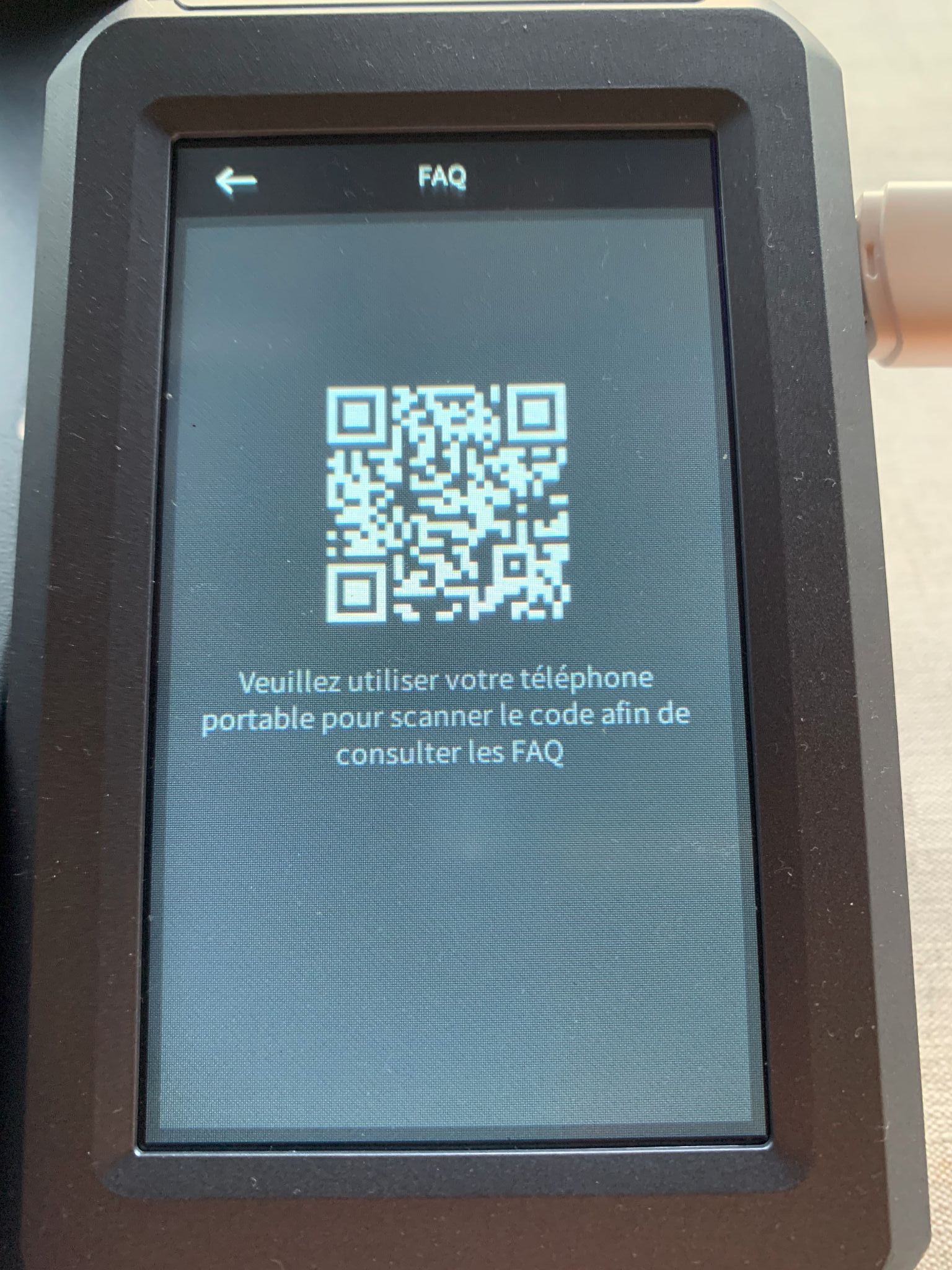

Écran aide
--> FAQ
--> Manuel en ligne

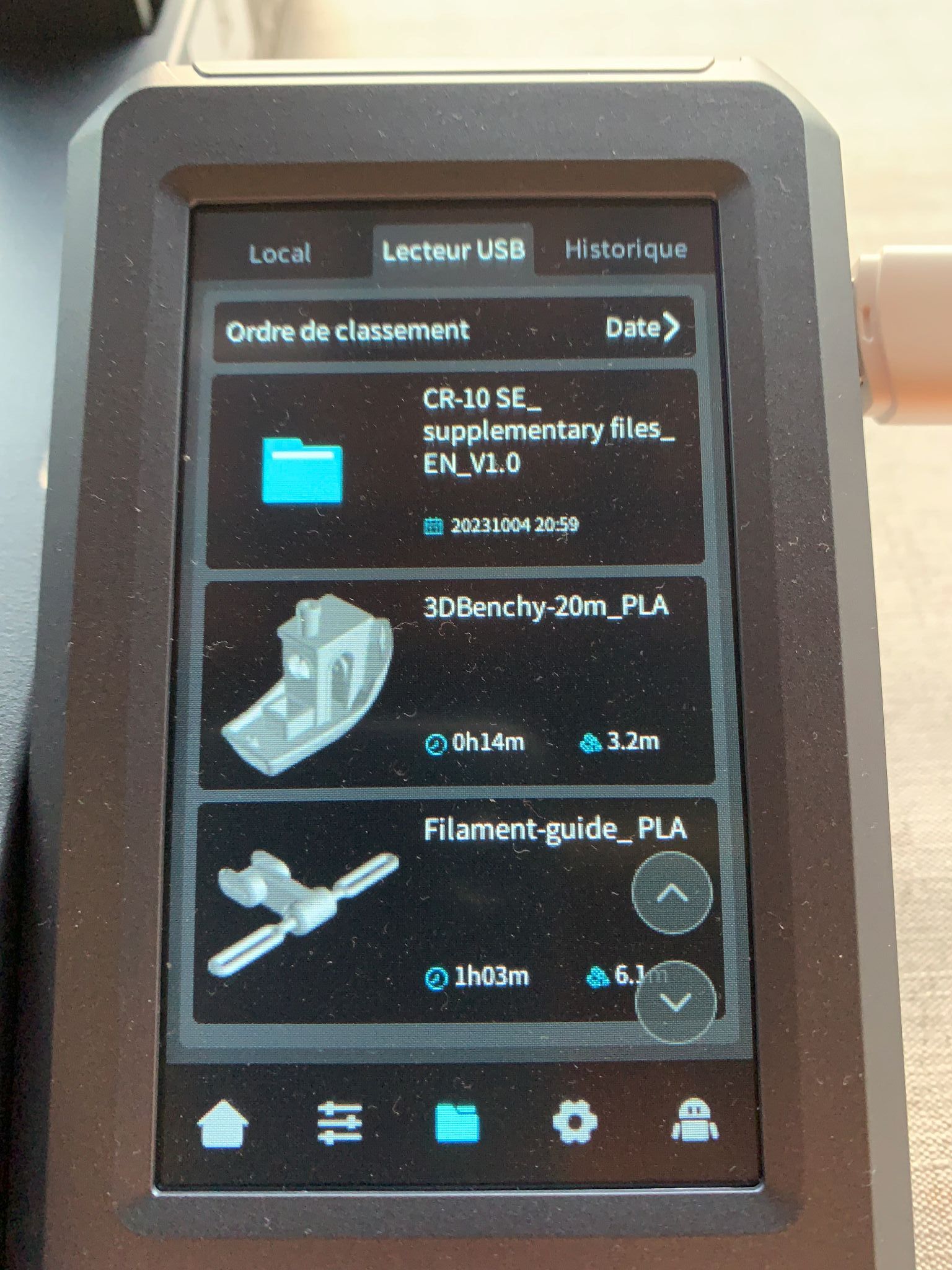

Inspection du contenu de la clé USB

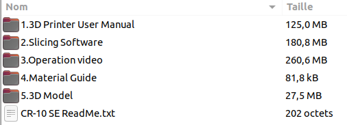

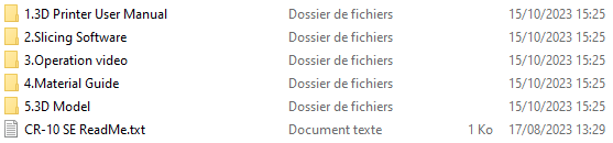

Lorsque l'on affiche le contenu de la clé USB, on trouve une archive et 3 fichiers STL.
Nous avons déjà pu voir ce contenu sur cette image.
Dans l'archive, nous trouvons des dossiers et un fichier READ ME.
Je trouve assez cocasse le message d'avertissement qui indique qu'il ne faut pas extraire l'archive sur la clé USB.
Message que l'on peut voir une fois l'archive extraite.
--> Dossier 3D Printer User Manual
On y trouve le manuel de montage et d'utilisation, avec quelques infos techniques, en anglais et en chinois.
--> Dossier Slicing Software
--> Dossier Opération Video
La vidéo est visible sur cette page.

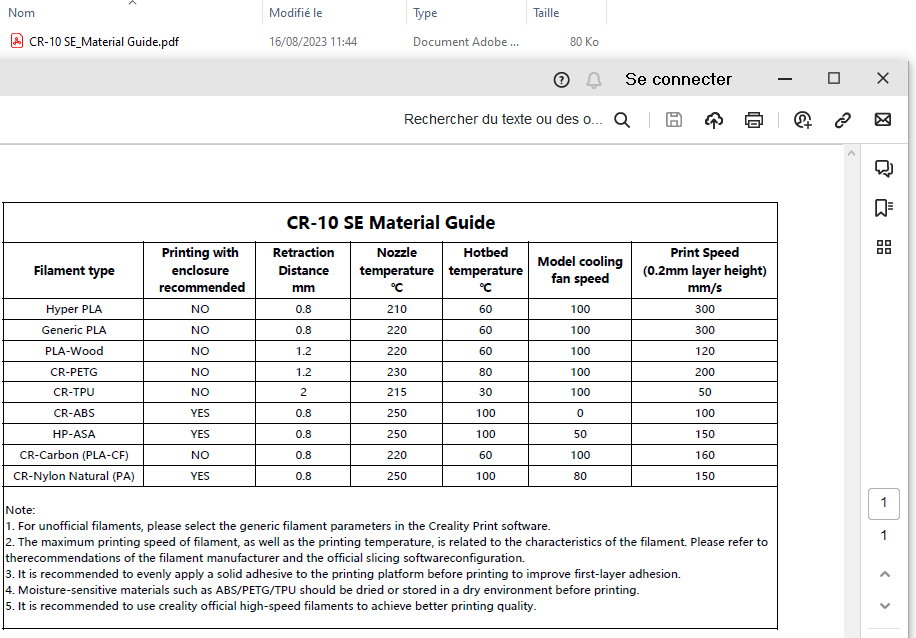

--> Dossier Material Guide

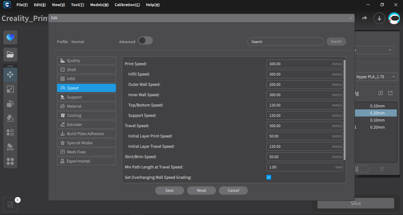

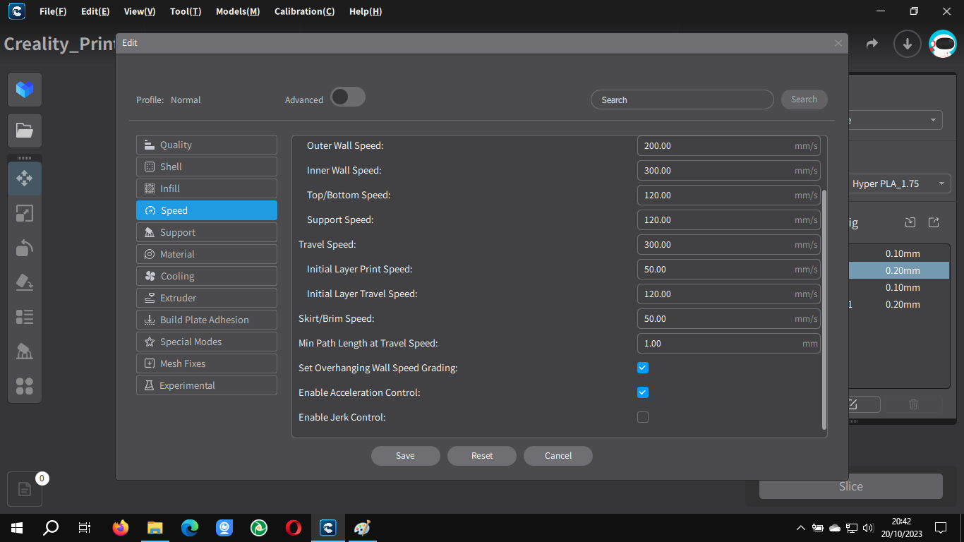

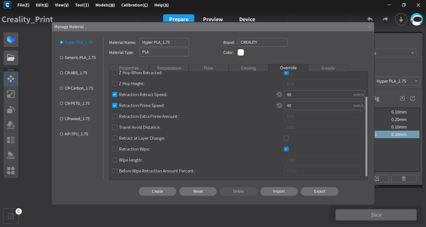

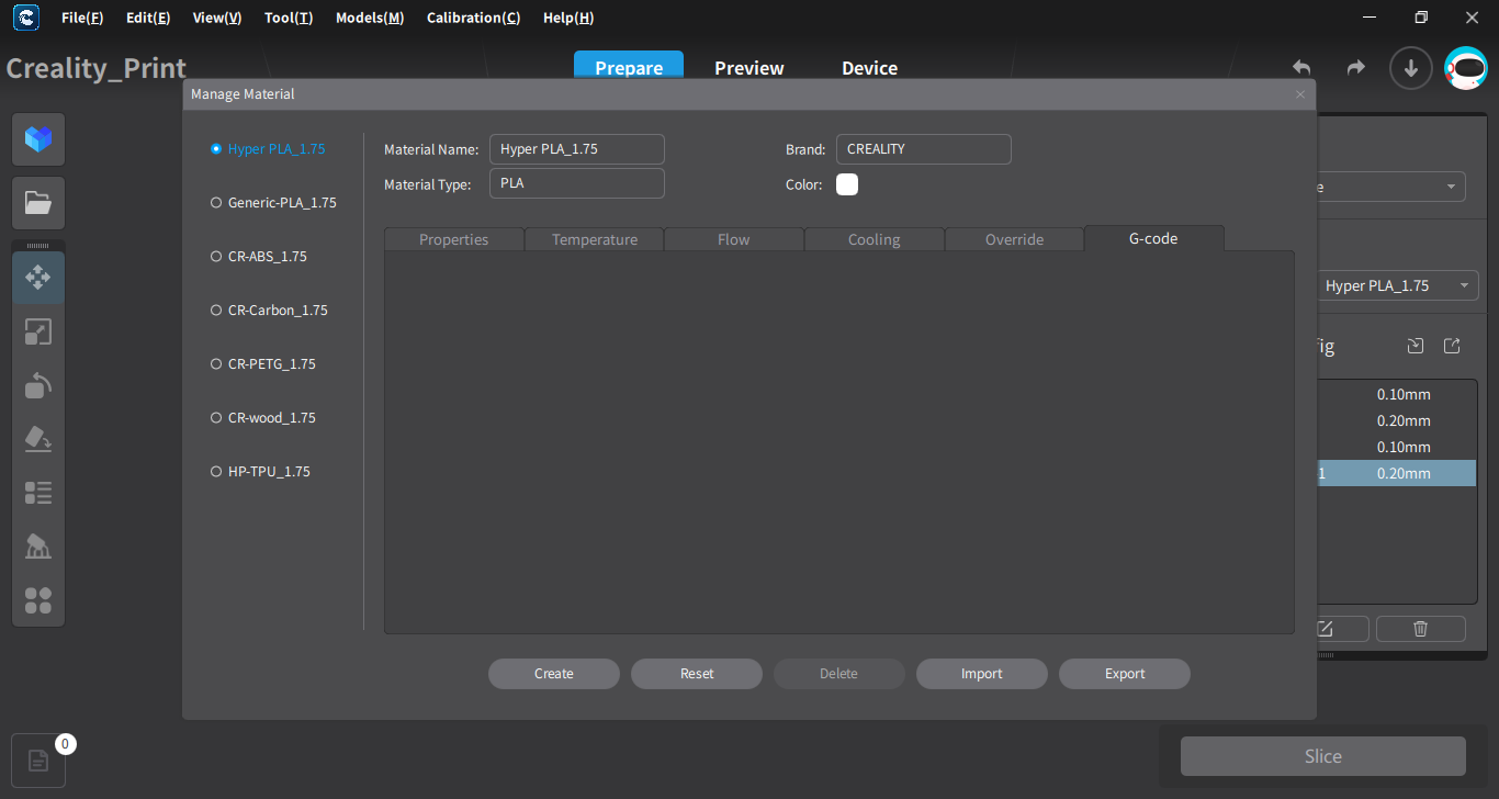

On peut y lire que la vitesse d'impression du Generic PLA est identique à celle de l'Hyper PLA.

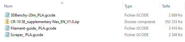

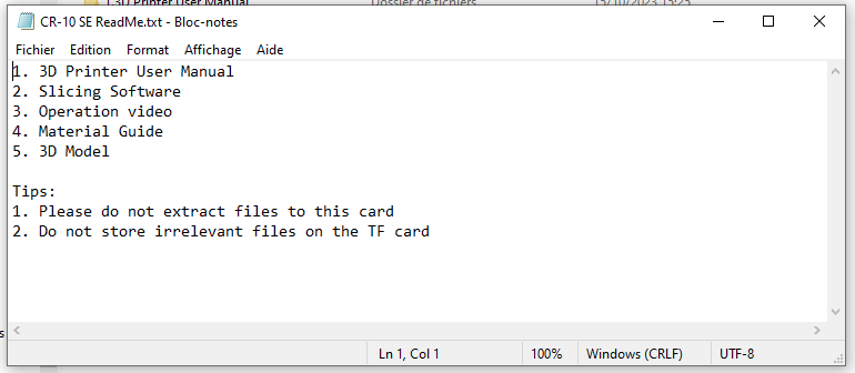

On retrouve ces 3 modèles 3D déjà tranché à la racine de la carte SD.
Je ne détaillerais pas l'installation de Creality Print, qui s'installe comme tout autre logiciel.
La configuration est bien guidée.
Maintenant, il est temps de faire fondre du filament.

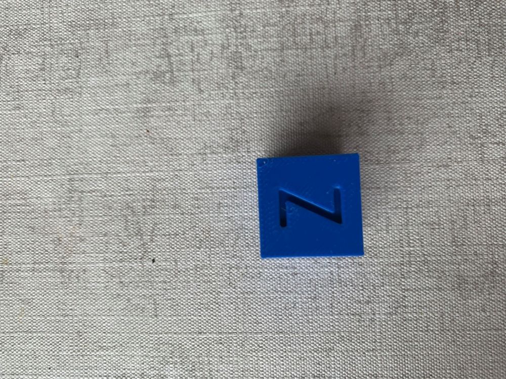

Des cubes
Afin d’appréhender la machine et le trancheur Creality Print, j'ai débuté par un élément simple : le cube de calibration de 20mm de coté
L'ordre d’impression va de droite à gauche.
Pour un premier cube, sans optimisation du profil "Hyper PLA" (vitesse à 300mm.s-1), le résultat de l'impression est bien.
Durée de l'impression : 14 minutes, c'est rapide.
On peut noter l'absence de ghosting.

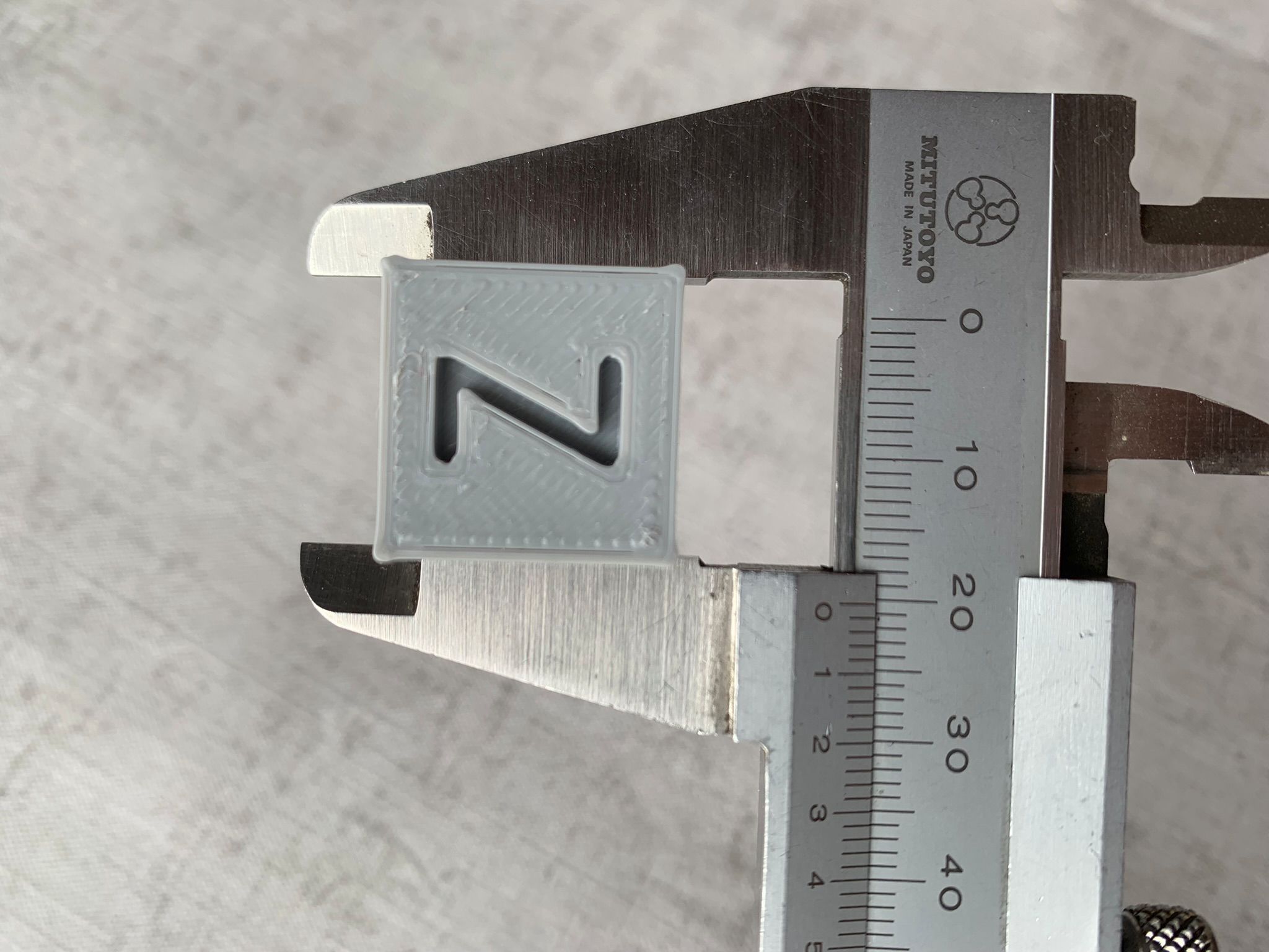

Sauf que la mesure n'est pas bonne, à cause des angles.
Cependant, lorsque je prends les mesures en échappant les bourrelets au niveau des angles, les mesures sont précises.
Second cube, après avoir refait un étalonnage des vibrations de la tête, avec le filament engagé.
Aucun impact sur les angles.
Troisième cube, avec diminution de la vitesse à 150.
Il y a du mieux
Impression d'un cube avec une de mes autres imprimantes, pour comparer.
Le cube sombre est en PLA recyclé de chez ArianePlast.
Le cube bleu est en PLA bleu France, également, de chez ArianePlast.
Là, les angles sont propres.
Nouvel essai avec une vitesse max identique à la vitesse max du profil de mon autre imprimante (50 mm.s-1).
Les angles sont beaucoup plus droits.
D'autre essais, avec les profils proposés (pour du PLA générique).
Sans grande conviction.

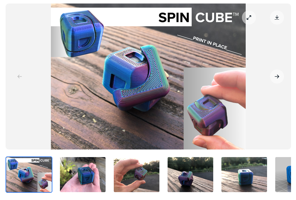

Afin de changer, j'ai décidé d'imprimer ... d'autres cubes.
https://www.thingiverse.com/thing:6246656
Premier essai, avec le profil par défaut (V max 300), en 0.2 mm.

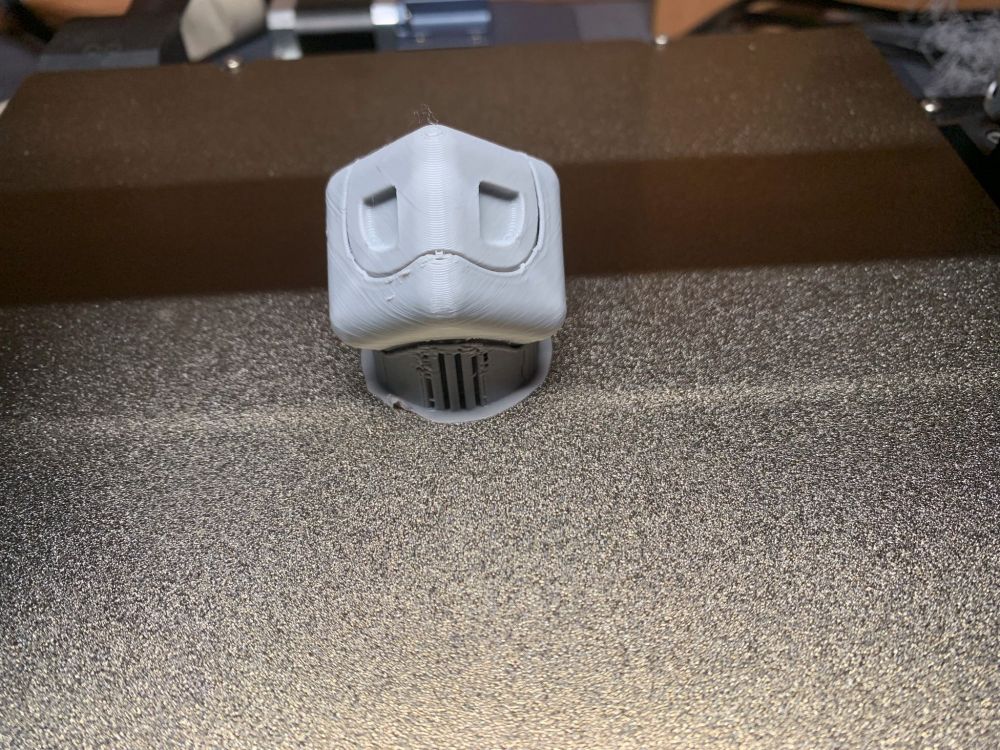

2nd essai en 0.1, même vitesse (cube de gauche)
Jusqu’à présent, je n'ai pas pu désolidariser les deux pièces.
Nouvelle tentative, avec l’autre cube proposé, positionné différemment.
J'ai trouvé le trancheur plutôt confiant.
Un peu trop d'ailleurs.
Lors de ces tranchages, j'ai eu plusieurs plantages de Creality Print et je n'ai jamais réussi à trancher une pièce beaucoup plus grande que ce cube.
De ce fait, j'ai tenté la fonction pour faire la MAJ du programme et cette nouvelle version m'a suggéré d'utiliser des supports pour imprimer le cube.
Conseil que j'ai suivi.

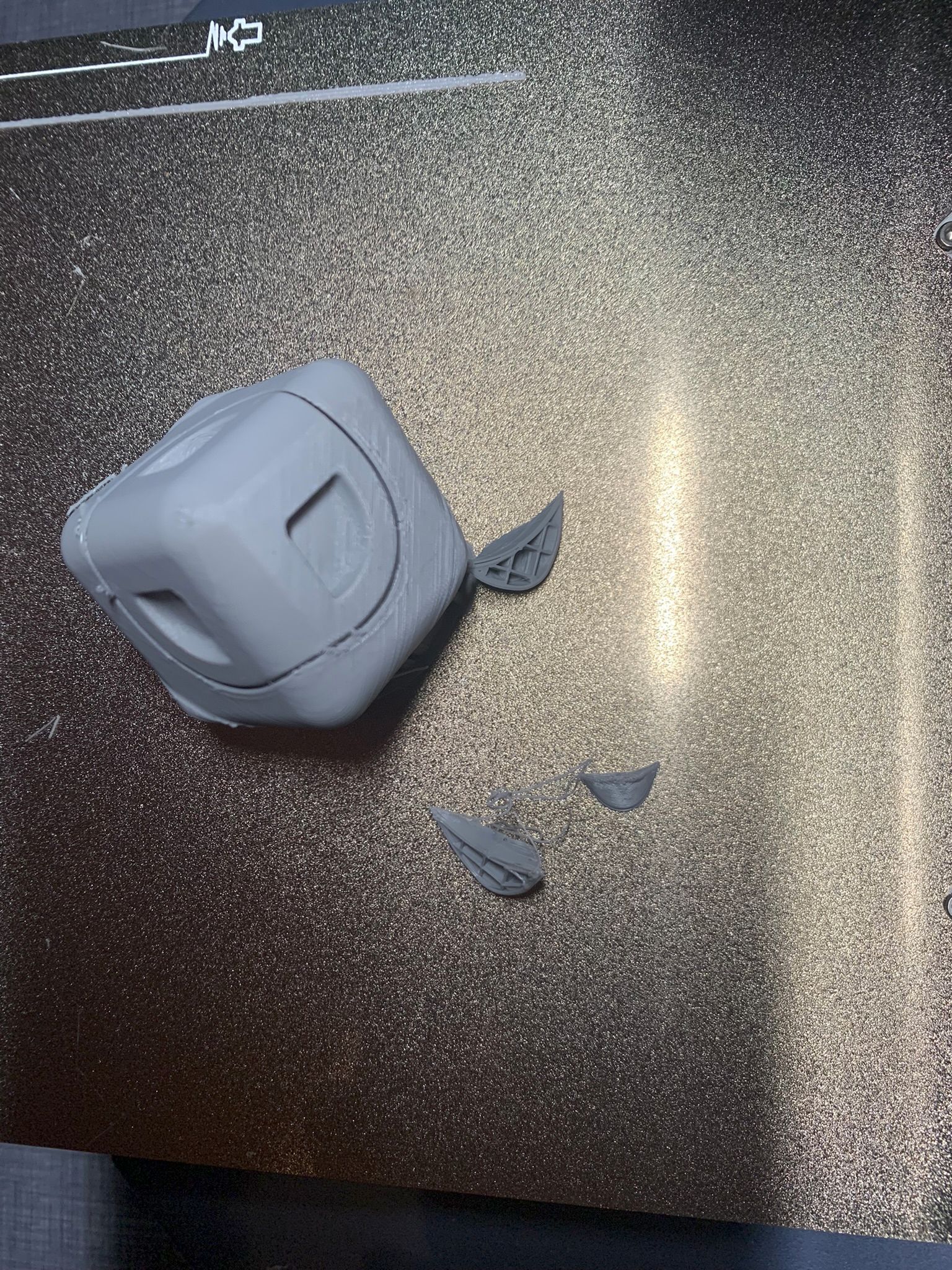

IMG_4298.thumb.JPEG.1449f3061576175a1470498636e32f1a.JPEGIMG_4299.thumb.JPEG.17f091b1ecb519ee009c94675ee6444d.JPEG
J'ai a peine tiré sur les support qu'il se sont détachés de la pièce.
Par contre, ils ont laissé une trace sur le cube.
Cependant, le même problème persiste.
Les deux partie du cube sont toujours solidaires.
A suivre

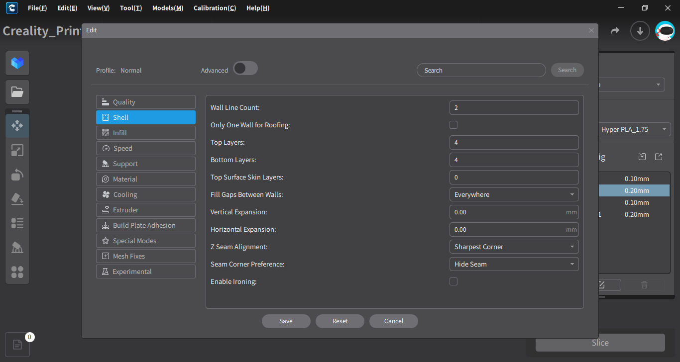

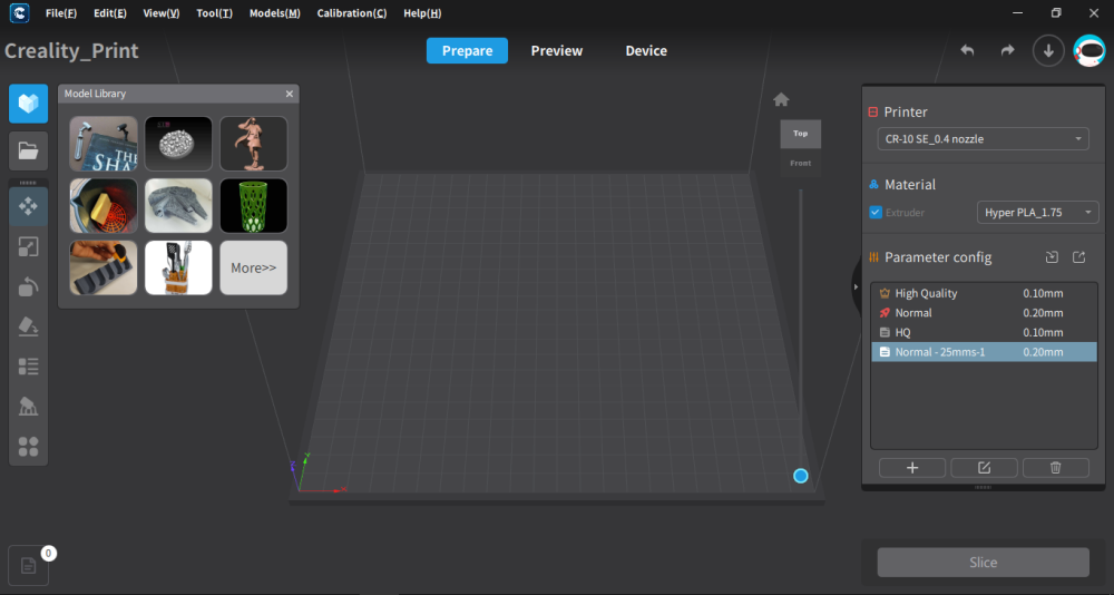

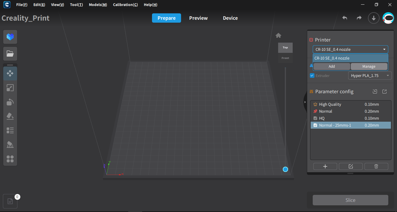

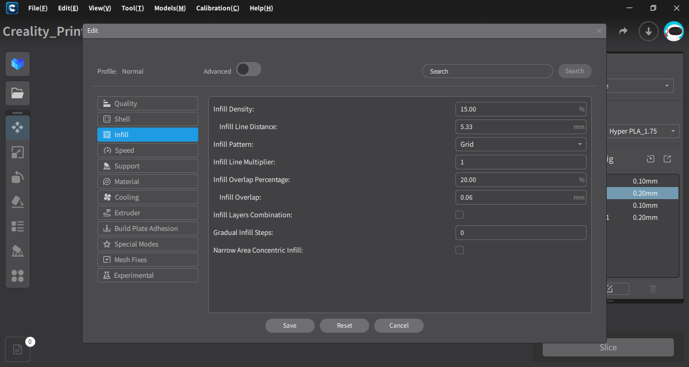

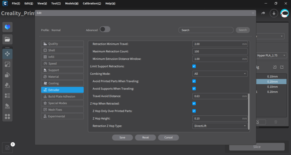

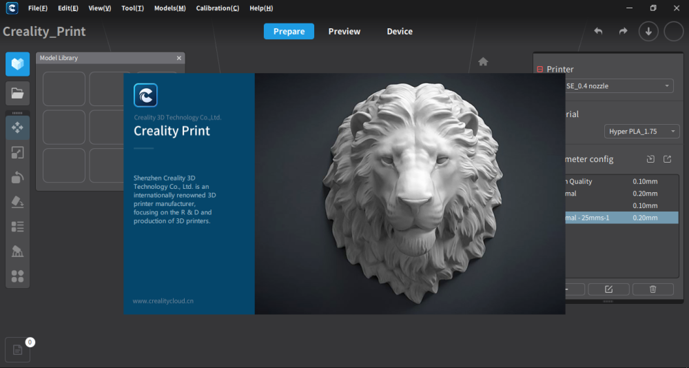

Découverte de Creality Print
Afin de tirer les meilleures performances de l'imprimante, il est nécessaire de maitriser le trancheur.
Voici les divers écrans de configuration liés à la machine, au filament et à l'impression.
Lors du chargement
Lorsque Creality Print est chargé

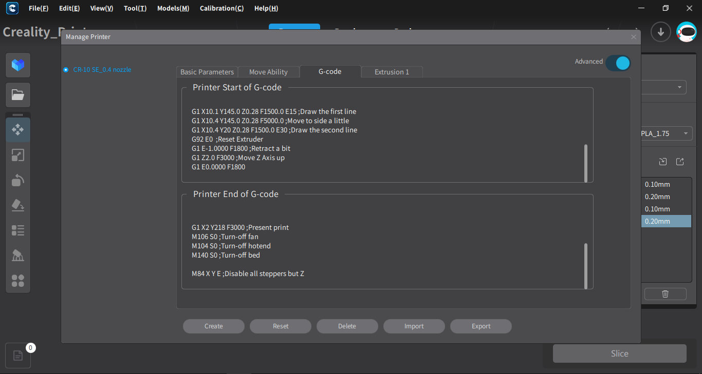

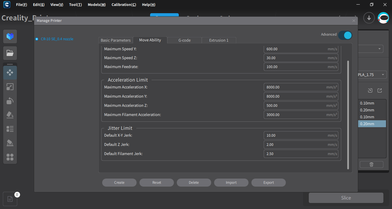

Première inspection : les réglages de la machine.
On y accède en cliquant sur le profil de la machine puis sur manage.

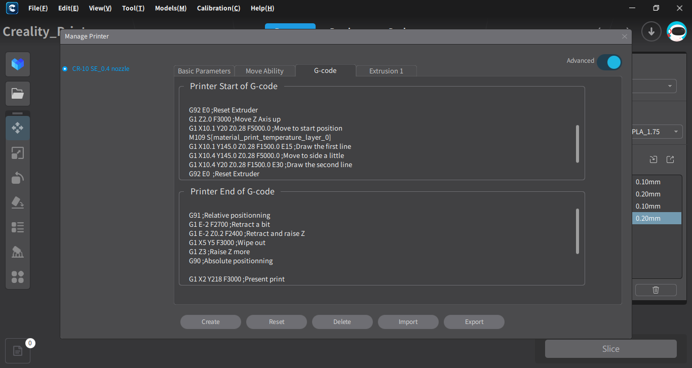

Première info intéressante : le langage utilisé est Creality OS
La vmax de déplacement est à 600mm.s-1.
Les accélérations X et surtout Y sont à 8000mm.s-2 😮
Les gcodes de début et de fin, qui ressemblent fortement à du Marlin

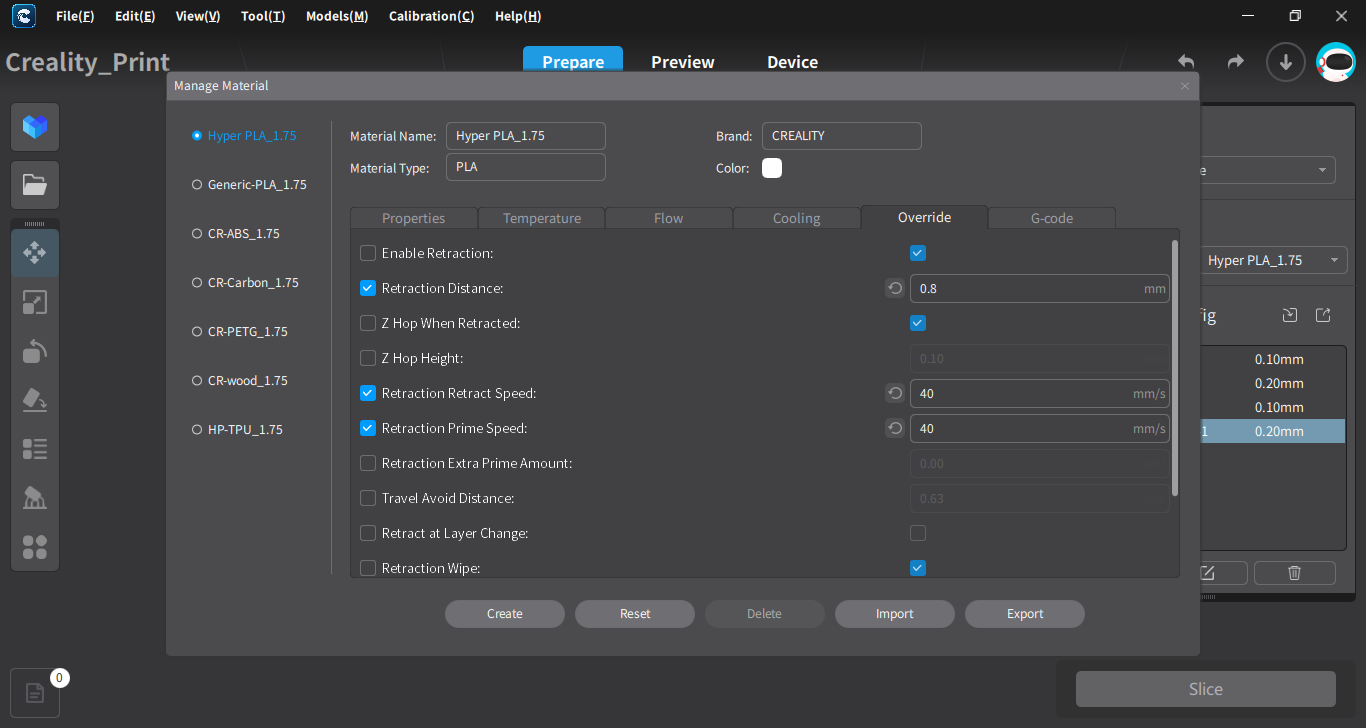

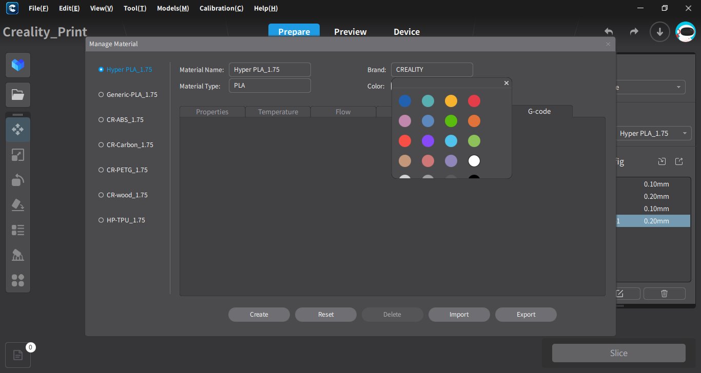

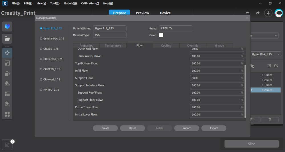

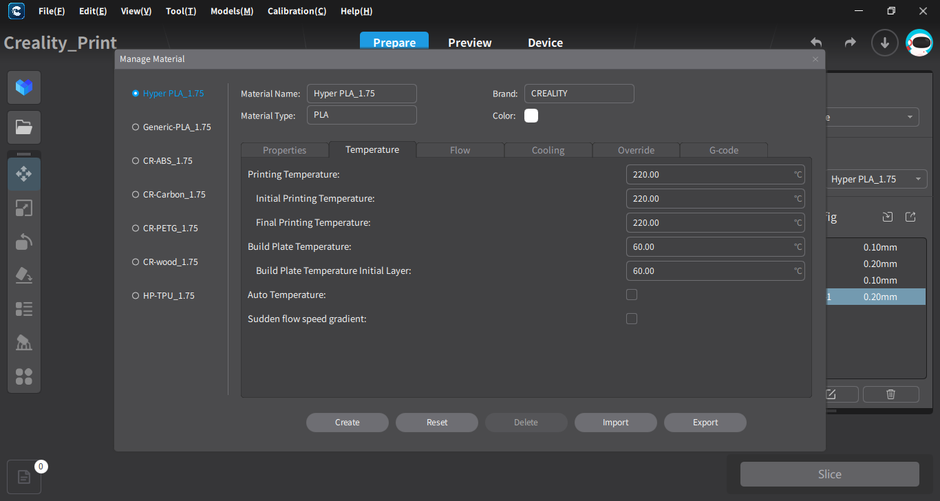

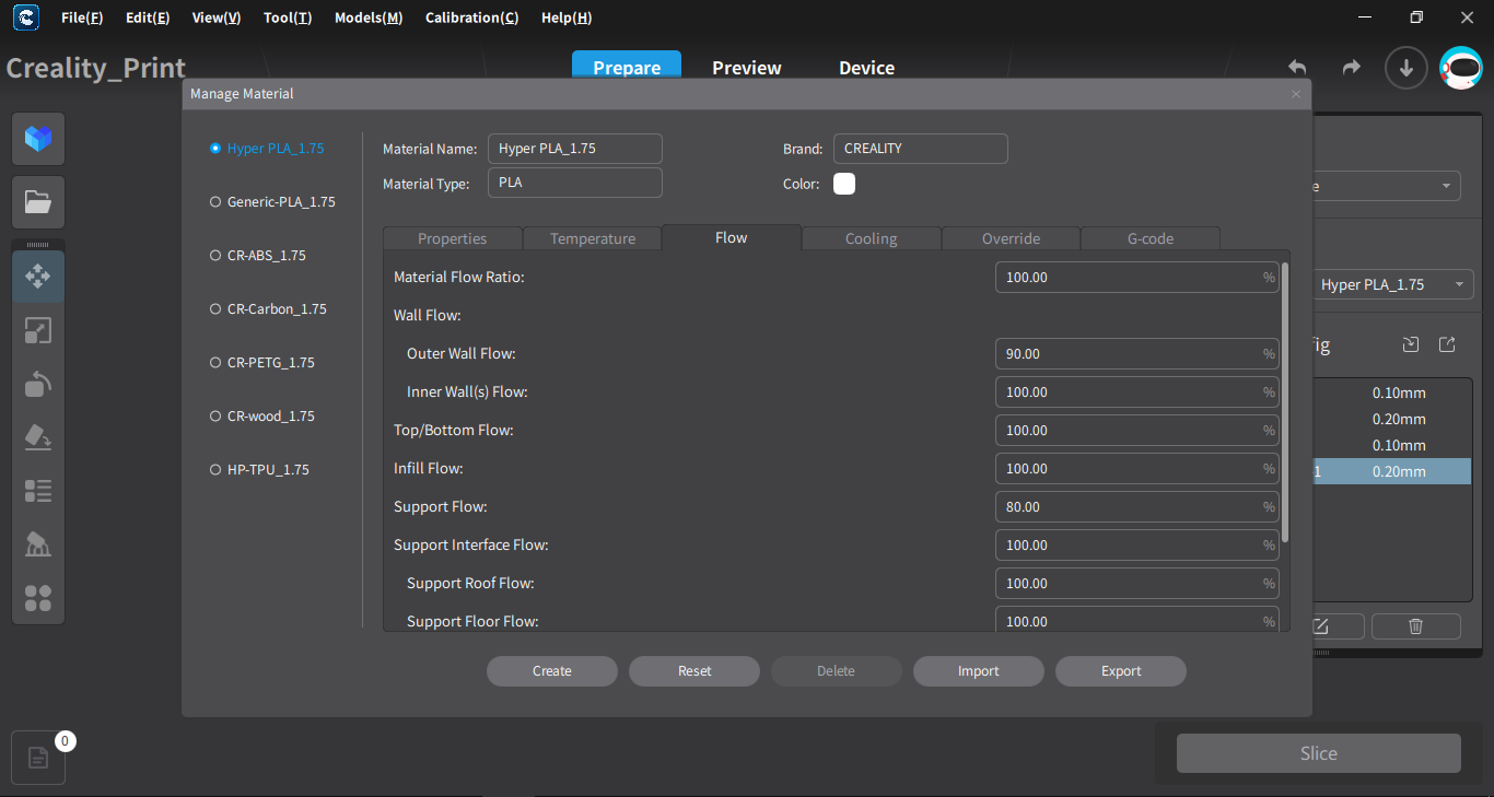

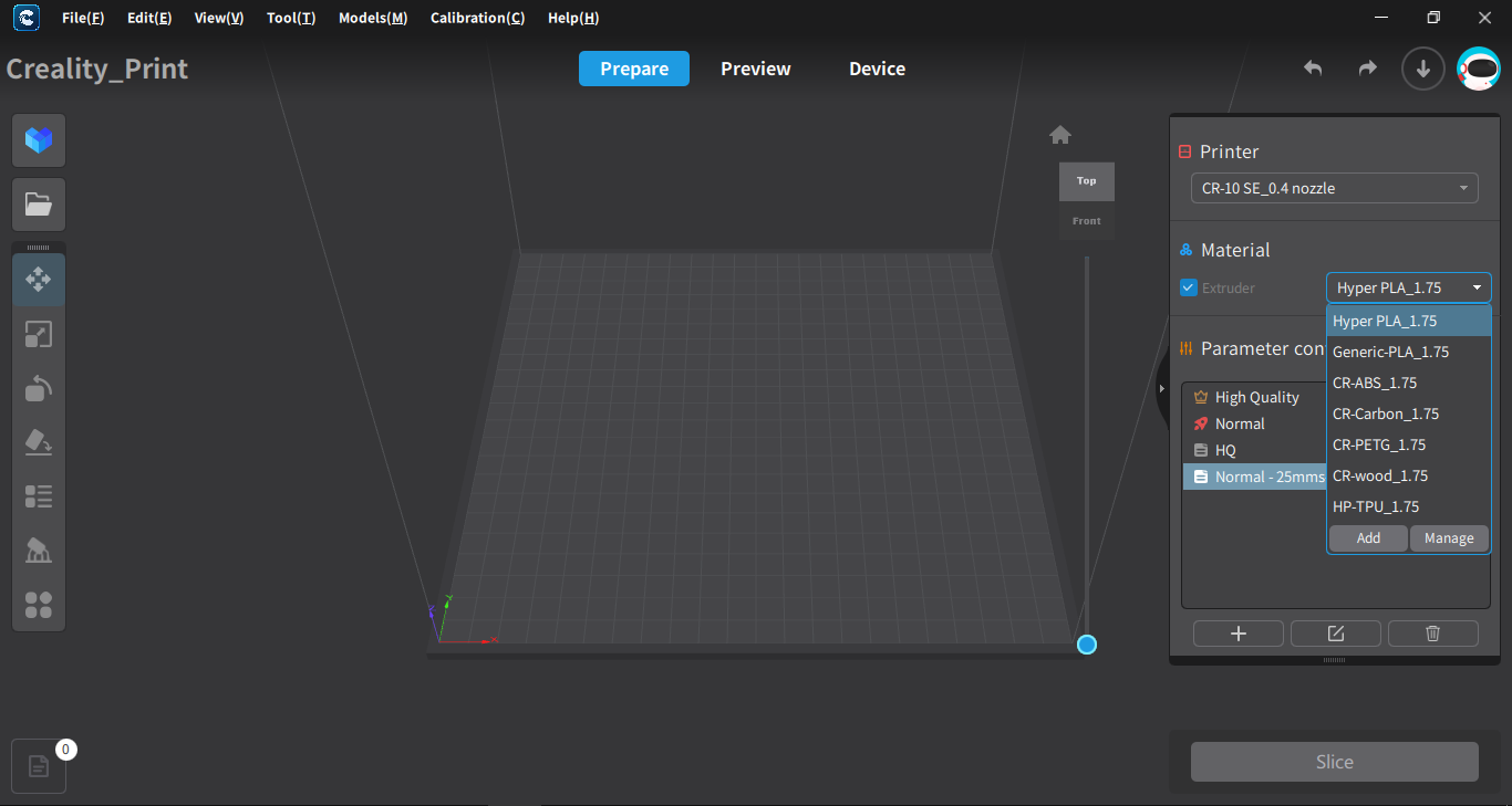

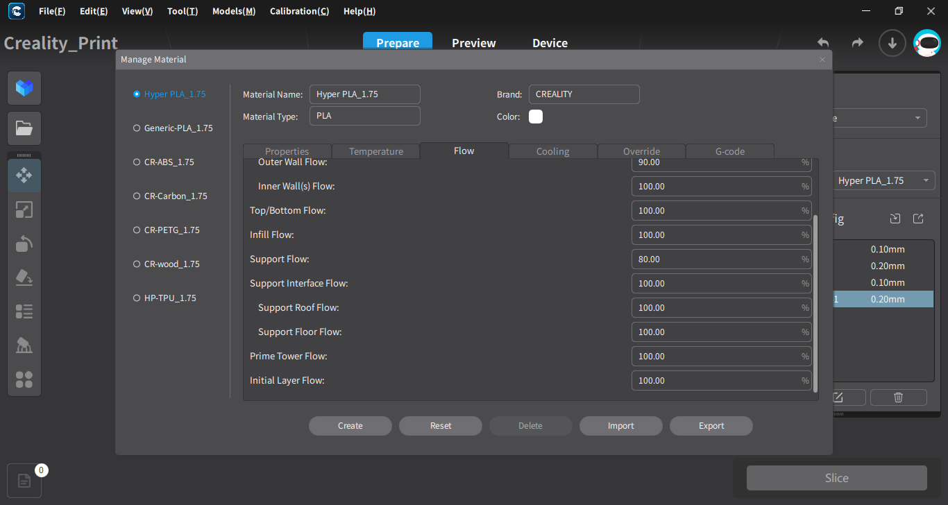

Passons aux réglages liées au filament.
Dans notre cas, l'Hyper PLA.
On sélectionne le filament puis on clique sur "manage" pour éditer les réglages.
Certains champs ne sont pas assez explicites.
Je présume que << Filament cost >> et << Filament weight >> sont liés pour indiquer le prix au kilo du filament.
Par expérience, un filament à 20€ le kg, c'est pas ouf.
Cette multitude de réglage me fait penser à Cura , avec la présentation qu'il y a chez Prusa Slicer / Super Slicer
Le menu pour changer la couleur dans le profil du filament

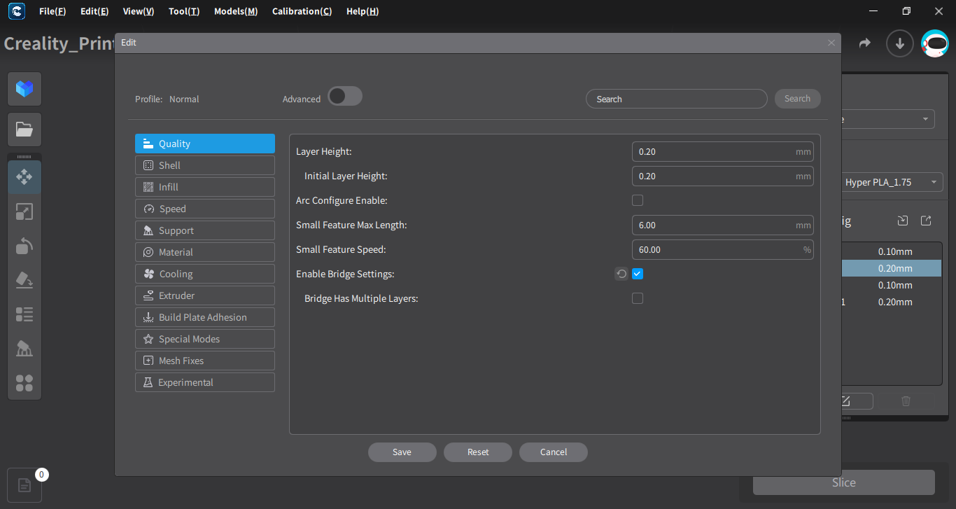

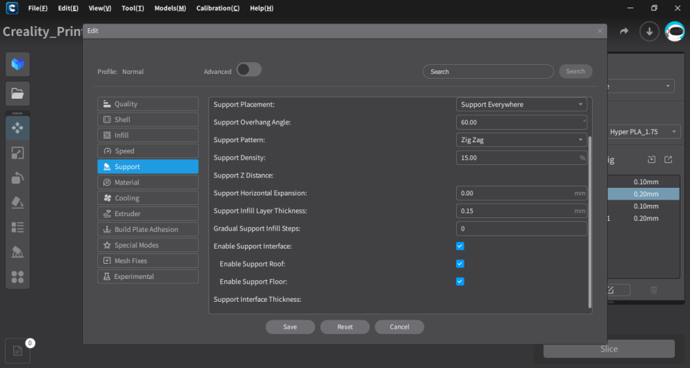

Maintenant, voyons les profils d'impression.
Ici, le profil par défaut, à 0.2 mm.
Je n'ai pas affiché les réglages avancés car il y en a énormément et il aurait fallu 3 fois plus de capture d'écran.
La v max définie sur 300mm.s-1.
Encore des réglages.
Toujours des réglages.
Enfin, c'est la fin.

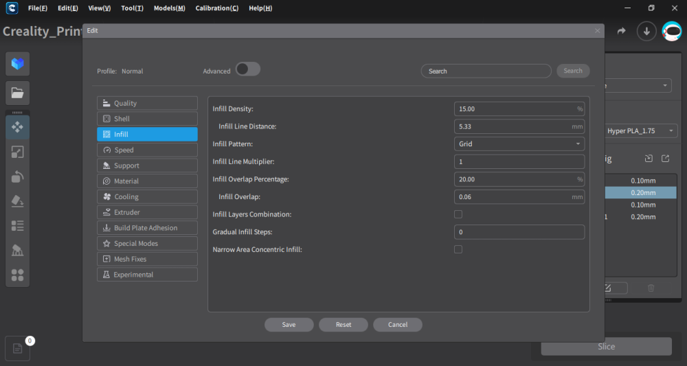

Parmi les menus intéressants, il y a un magasin pour télécharger des modèles, de manière gratuite ou payante.
Il y a également des menus similaires à ceux de SuperSlicer pour peaufiner les réglages de sa machine.
Au début, j'ai installé la version disponible sur la Clé USB.
J'ai souvent eu de plantage avec impossibilité de trancher des gros objets.
Depuis que j'ai fait la mise à jour, il n'a pas planté une seule fois.
Avec ce tour du propriétaire, je le vois plus élaboré que les premières fois où je l'ai ouvert.
Prochain objectif : l’apprehender pour faire de belle impressions.
Modifié (le) par Yo'
Lien vers le commentaire
Partager sur d’autres sites

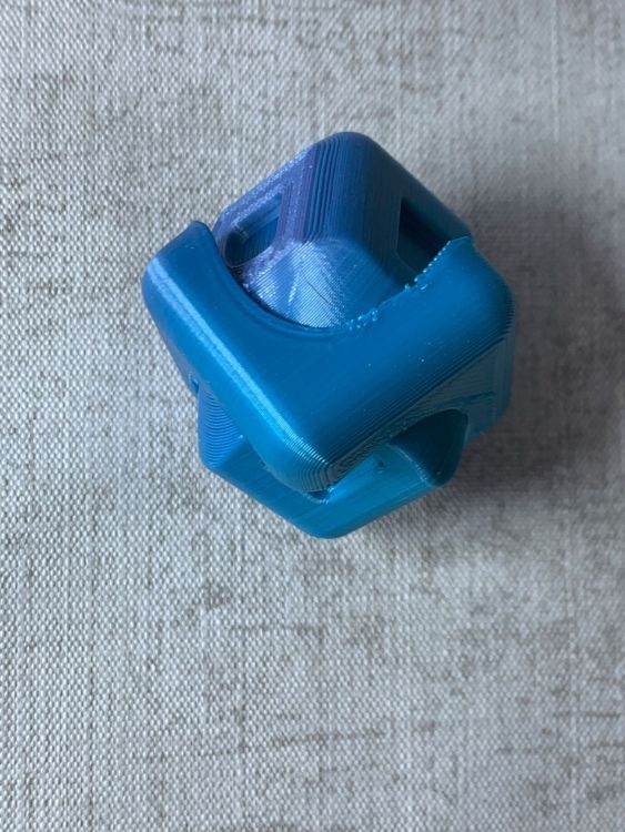

Des échecs et un tranchage étonnant.

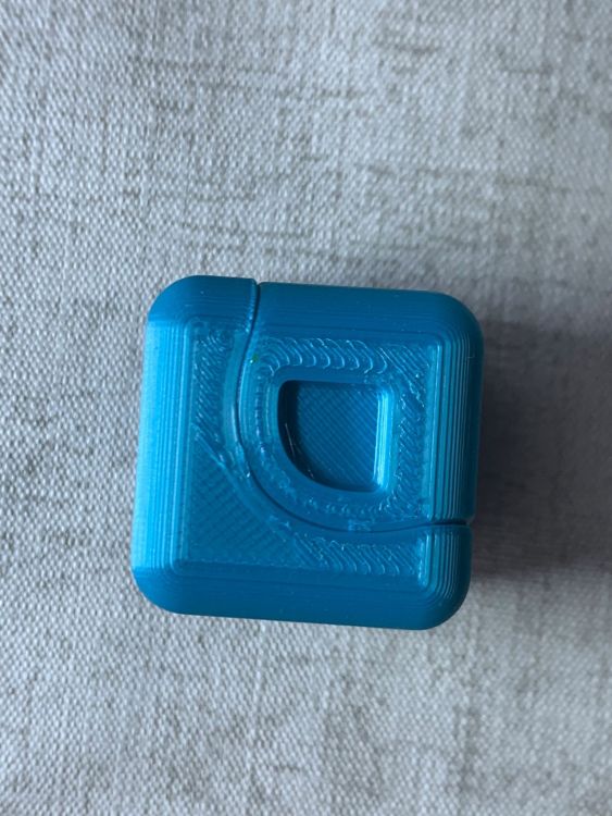

Suite de mes aventures avec le cube en deux pièces qui s'imprime en une seule fois.
Afin d’augmenter le jeu entre les deux pièces, je l'ai imprimé à 150%.
Je me suis également fait deux profil avec une vitesse ISO de 25mm.s-1 en 0.1mm et 0.2 mm.
L'impression en 0.1 mm à 25mm.s-1.
La finition laisse à désirer.
Vu ce que cette imprimante a été capable de me sortir (visible dans l'article à venir), je suis étonné de ce résultat.
Cependant, les deux parties du cubes ne se désolidarisent toujours pas.
Impression en 0.2 à 25mm.s-1.

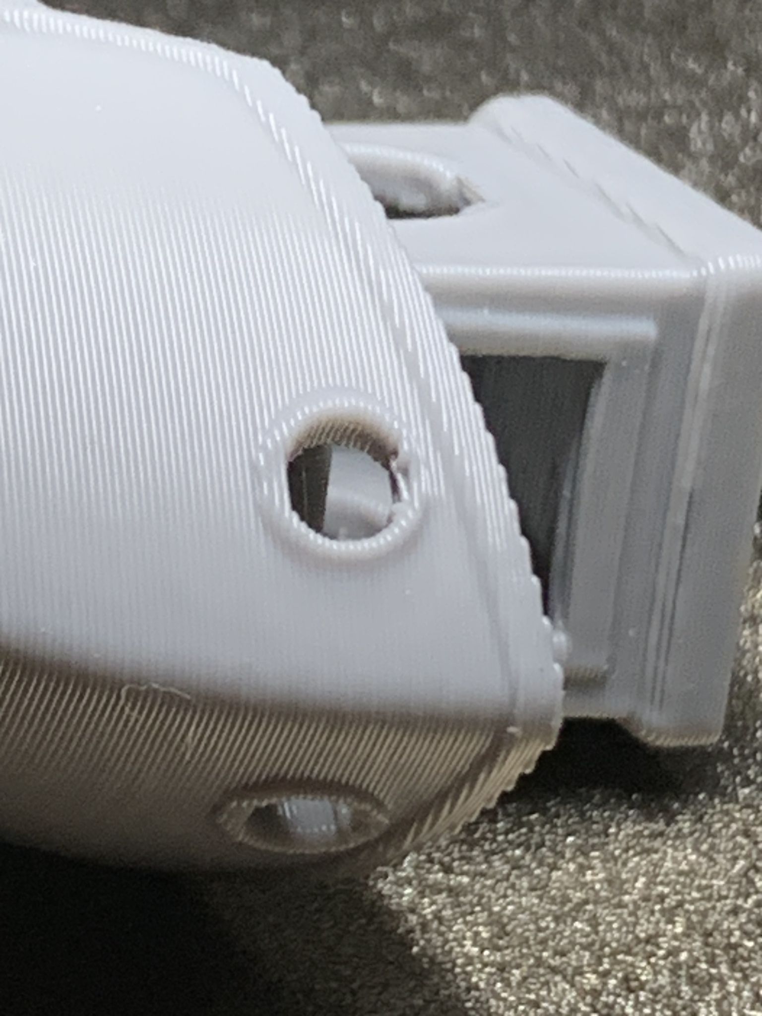

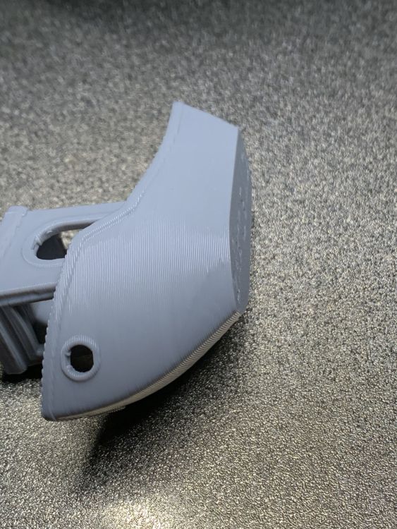

J'ai profité de cet échec pour ausculter cette impression.
Le jeu est présent mais il y a un truc qui bloque.
De ce coté, c'est propre.
Là, ça l'est moins.
Idem pour l'autre pièce.
J'ai beau retourner le cube dans tous les sens, je ne vois pas dans quelle position l'imprimer car j'ai toujours au moins une partie qui repose sur l'autre.
Une idée de l'orientation à adopter ?

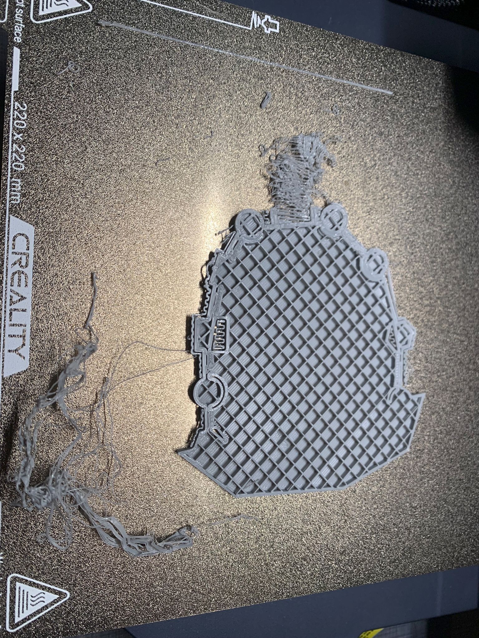

En attendant de trouver un solution, je suis parti sur une autre impression qui a tourné court.
Mauvaise adhérence.
Du coup, j'ai nettoyé le plateau ... pour la première fois.
Le résultat est bien mieux, niveau adhérence.
Ce n'est pas le cas pour tout.

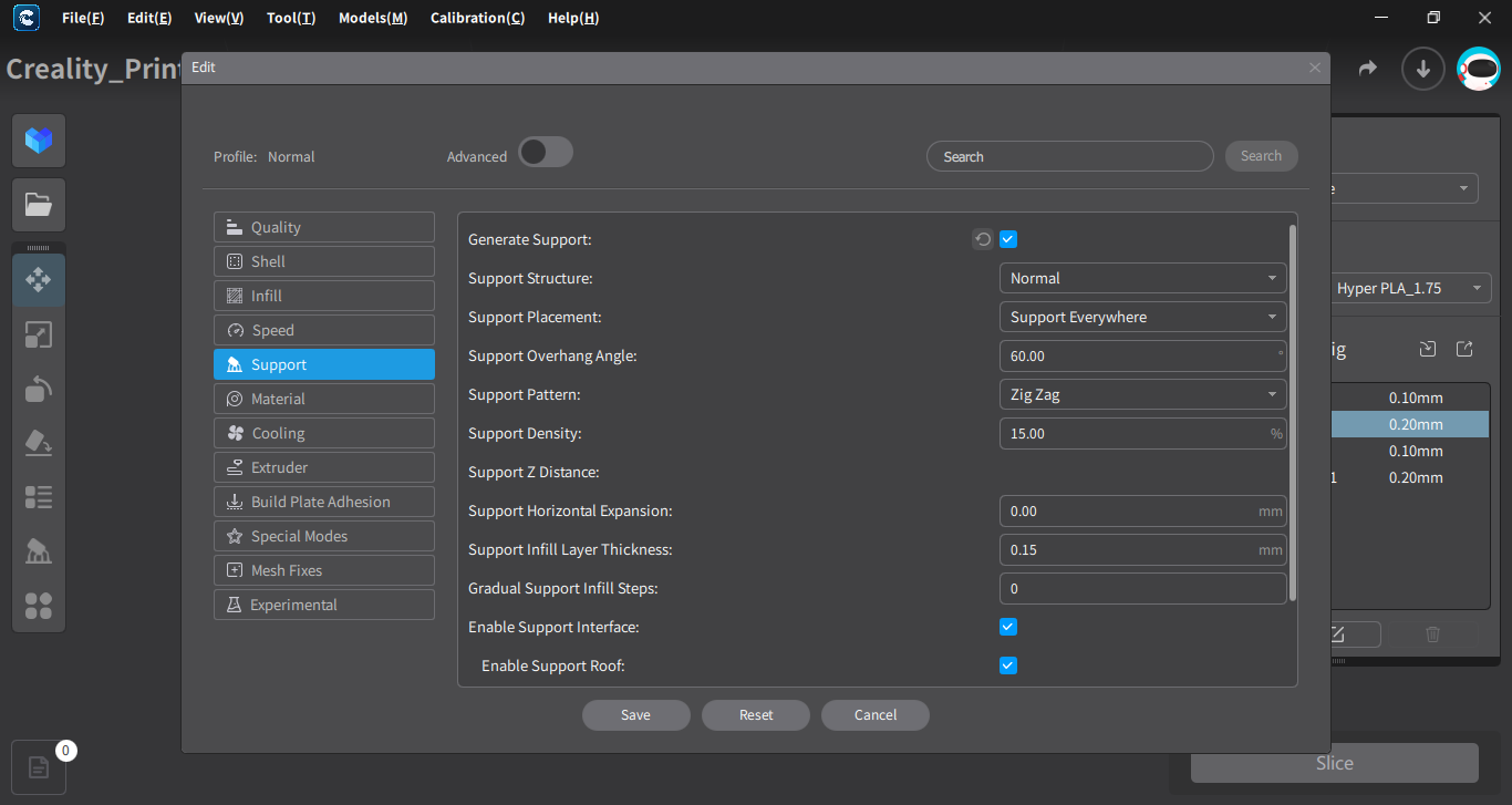

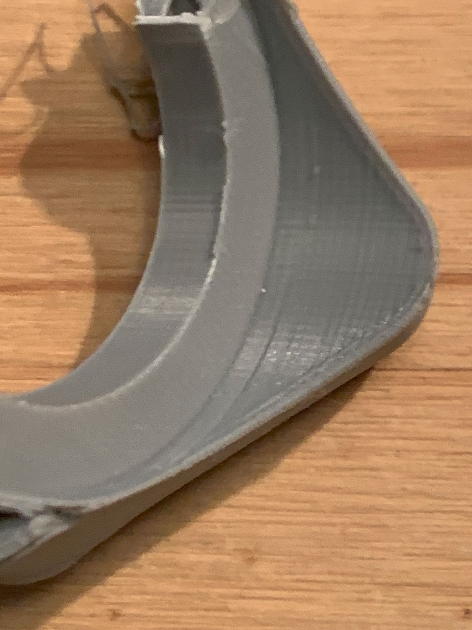

Quelle idée d'avoir mis des support sur les points hauts ?
Y a-t-il une raison technique à ça ?
Vu le nombre d'impressions réalisées, je n'ai a déplorer que ces quelques cas.

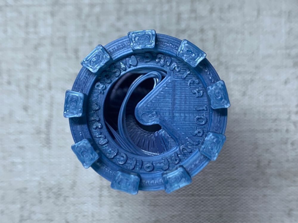

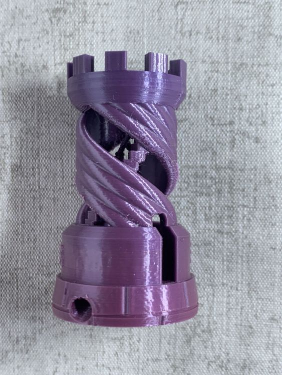

La première des réussites est que le cube tournant s'est imprimé.
J'ai utilisé le stl offrant une tolérance plus importante, déniché par @PPAC.
Ce coup ci, je l'ai imprimé à sa taille d'origine, en 0.2 mm avec une vitesse ISO de 25mm.s-1.

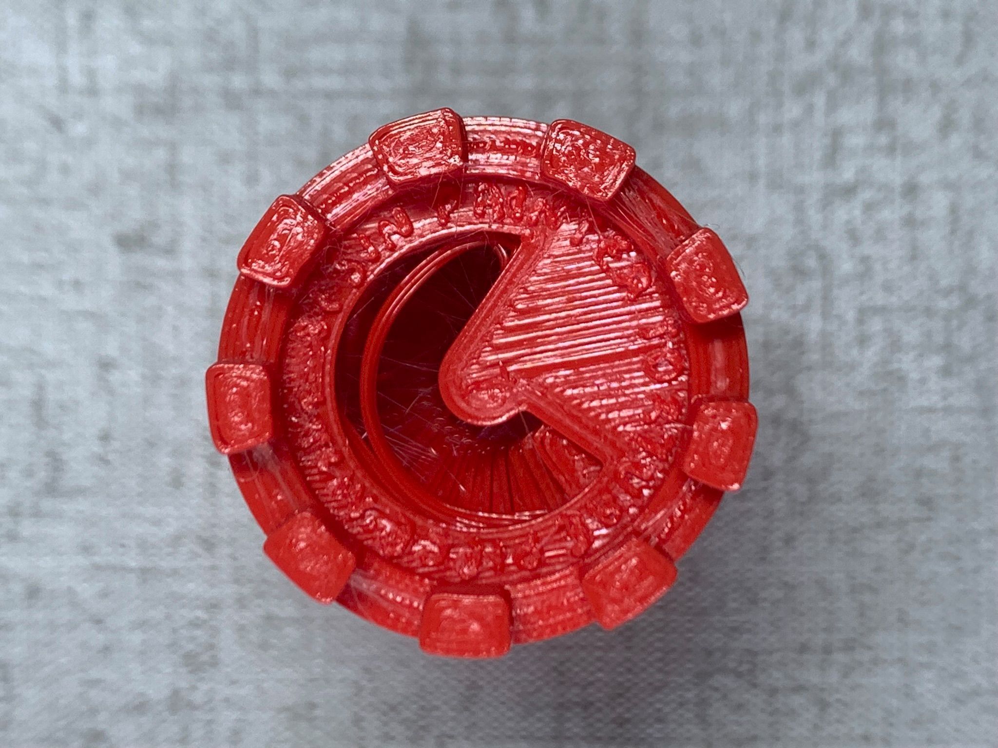

Vu du dessus
La vue du dessous
Les plus gros défauts, dus au surplomb.

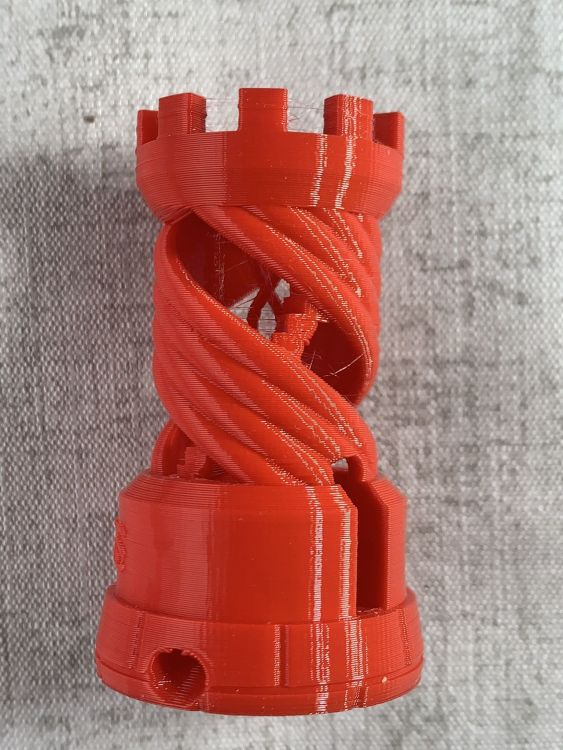

J'ai imprimé quelques tours, à différentes vitesses et différentes hauteurs de couche, avec 2 filaments différents, sans avoir adapté le profil aux filaments.
Premier filament, Creality rainbow.
La tour de droite a été imprimée avec du filament rouge de chez Ariane Plast.
Cette tour n'est autre que le test de torture de la ELEGOO MARS, disponible ici.
Chaque tour est imprimée avec une hauteur de 6 cm.
Impression en 300 MM.s-1, 0.1 mm : env. 2H d'impression.
Impression en 300 MM.s-1, 0.2 mm : env. 1H d'impression.
Impression en 25 MM.s-1, 0.1 mm : env. 4H20 d'impression.
Impression en 25 MM.s-1, 0.2 mm : env. 2H d'impression.
J'ai également imprimé cette tour avec une MARS 2.
La meilleure impression FDM est celle en 0.2 à 300mm.s-1.
C'est elle qui offre le moins de défaut.
Voici l'autre coté.
J'ai relancé le Gcode en 0.2 / 30 avec le filament rouge, malheureusement imprimé trop chaud.
Les autres belles réussites seront visibles dans l'article.

Le 02/10/2023 at 19:44, Yo&#x27; a dit :
Là, ça l'est moins.
tension des courroies ? et un débit a diminuer d'un poil ( au vu de la surface coté "Z" d'un cube de test "standard" ) ?
En suivant les recommandation de l'auteur (oui je sais tu a déjà testé et cela ne fonctionné pas non plus ... )
"Spin Cube (Print in Place)" de "untiedlaces"
Citation
Print flat on any given face of the cube.
Mais je me dis que la version remix avec une plus grande tolérance devrait mieux passer ...
"Spin Cube remixed - easy to rotate" de "pear28"
https://www.thingiverse.com/thing:6266032

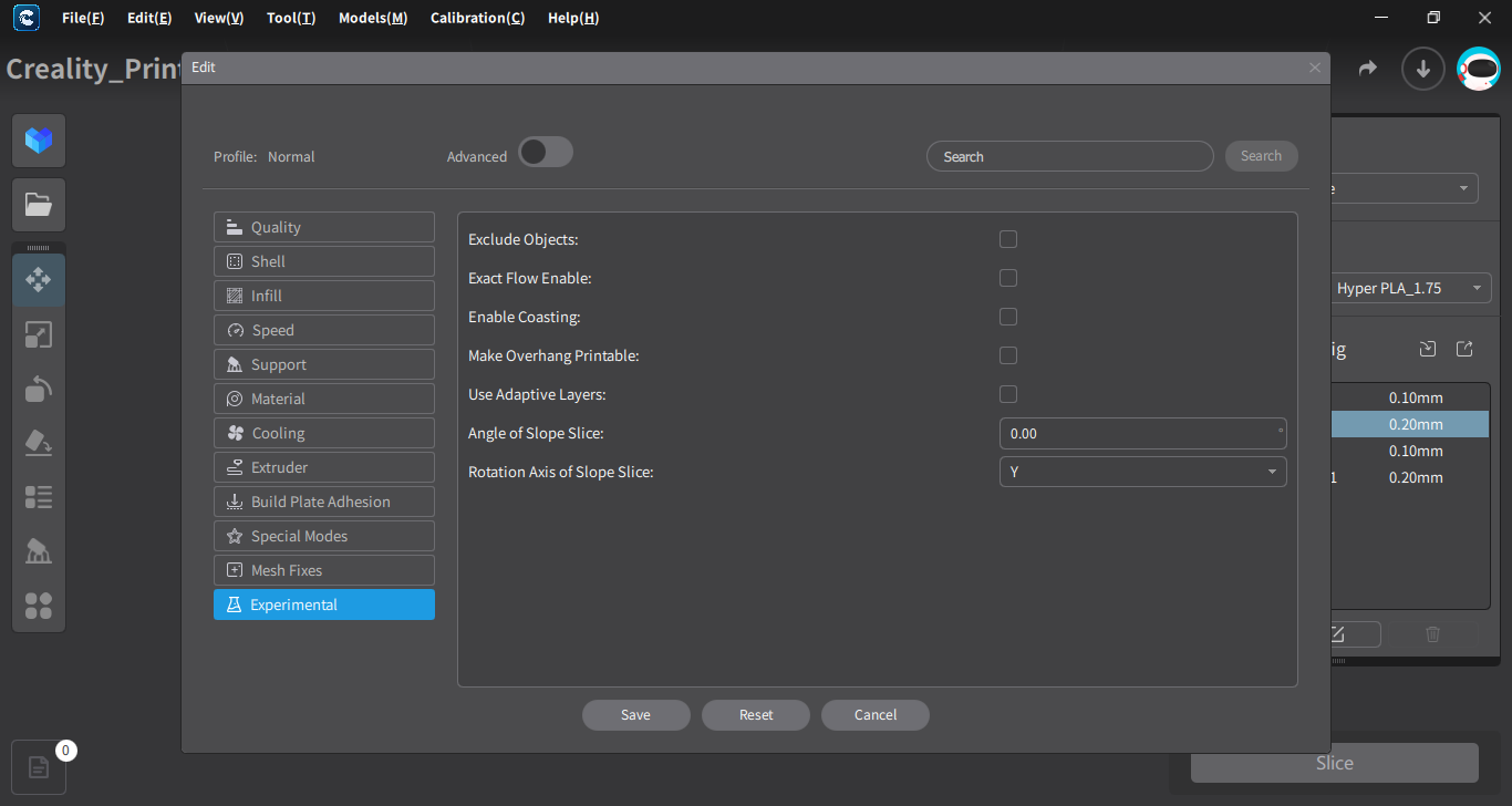

Et je note qu'il parle d'un truc que j'ai pas encore utilisé sous Ultimaker Cura
Citation
Pleas check experimental- slicing tolerance- exclusive in the cura. 0.2 layer ,30mm/s for the wall, and also you may want to slow down on some layer to get better quality ( last picture)

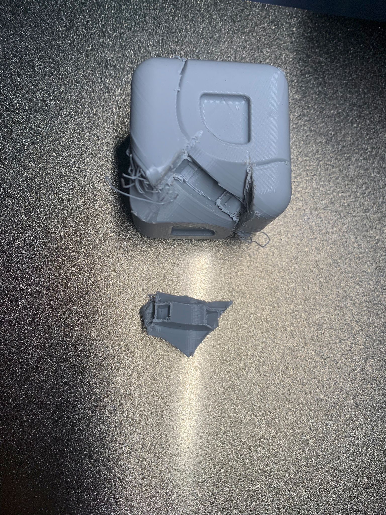

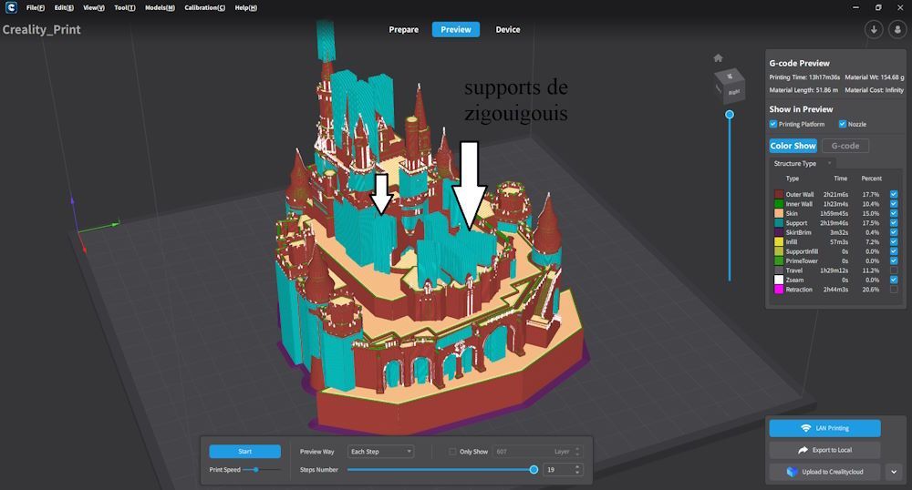

lien vers le stl ? trancheur (+version) utilisé ?
car oui sauf un défaut de géométrie qui bug le trancheur et lui fait mettre des supports là où il n'y en a pas besoins, ou éventuellement pour limité les oscillations, je ne comprend pas non plus pourquoi il y a des supports sur les points hautes ...
Merci @PPAC pour ta réponse.
Il y a 16 heures, PPAC a dit :
Je vais recontrôler la tension les courroies.
Pour le débit, j'ai l'impression qu'il est trop élevè avec ce filament.
Le rainbow me donne de meilleures impressions.
Je vais tenter la version remix.
Merci pour le lien 👍
https://www.thingiverse.com/thing:127748
Trancheur : Creality Print, dernière version.
Je pense que le trancheur s'est lâché sur les supports.
J'en ai de partout.
Quasiment chaque mur est recouvert par un support.
Le post traitement ... 🤯
Salut,
J'ai du mal à comprendre l'ensemble de l'impression mais cet aspect est habituellement caractéristique d'une impression dans le vide / sans support ou trop éloignés de la face inférieure qu'il est censé soutenir, non?
Pour la multitude de supports, ce n'est pas à cause d'un paramètre du style extension horizontale des supports ou un "espacement de motif" trop important? Je constate ce cas dans OrcaSlicer.
  • Merci ! 2

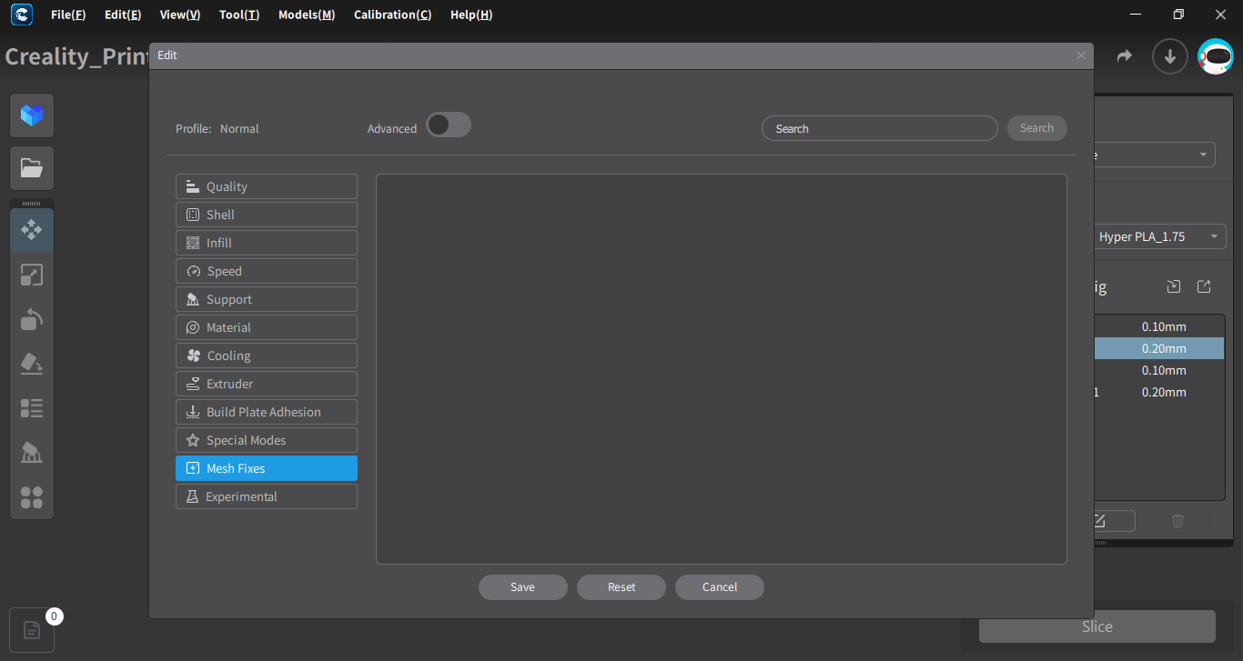

Salut,
Je n'y tenais franchement pas mais j'ai fini par installer Creality Print pour tester le tranchage du chateau 🥴.
Par curiosité, j'ai choisi des supports arborescents et j'ai constaté d'étranges traits rouges, appelés scientifiquement "zigouigouis" 🤪 , au dessus des toits qui ne devraient pas nécessiter de supports.
Citation
Et comme de par hasard 😋, on retrouve des supports normaux à ce niveau, pour soutenir du vide 🤪:
Citation
Coïncidence... 🤔 même en tentant une réparation du STL avec MeshMixer, le résultat est identique.
Dans tous les cas, je ne suis pas sûr que la pièce nécessite des supports, autres que ceux générés à partir du plateau. D'ailleurs, les allemands (?) ont tenté l'impression en faisant ce même constat, à priori (photo de cette page ) :
Citation
Ma conclusion: trop de supports tue l'impression 😅

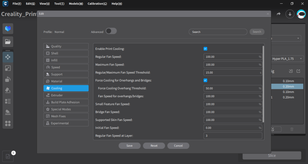

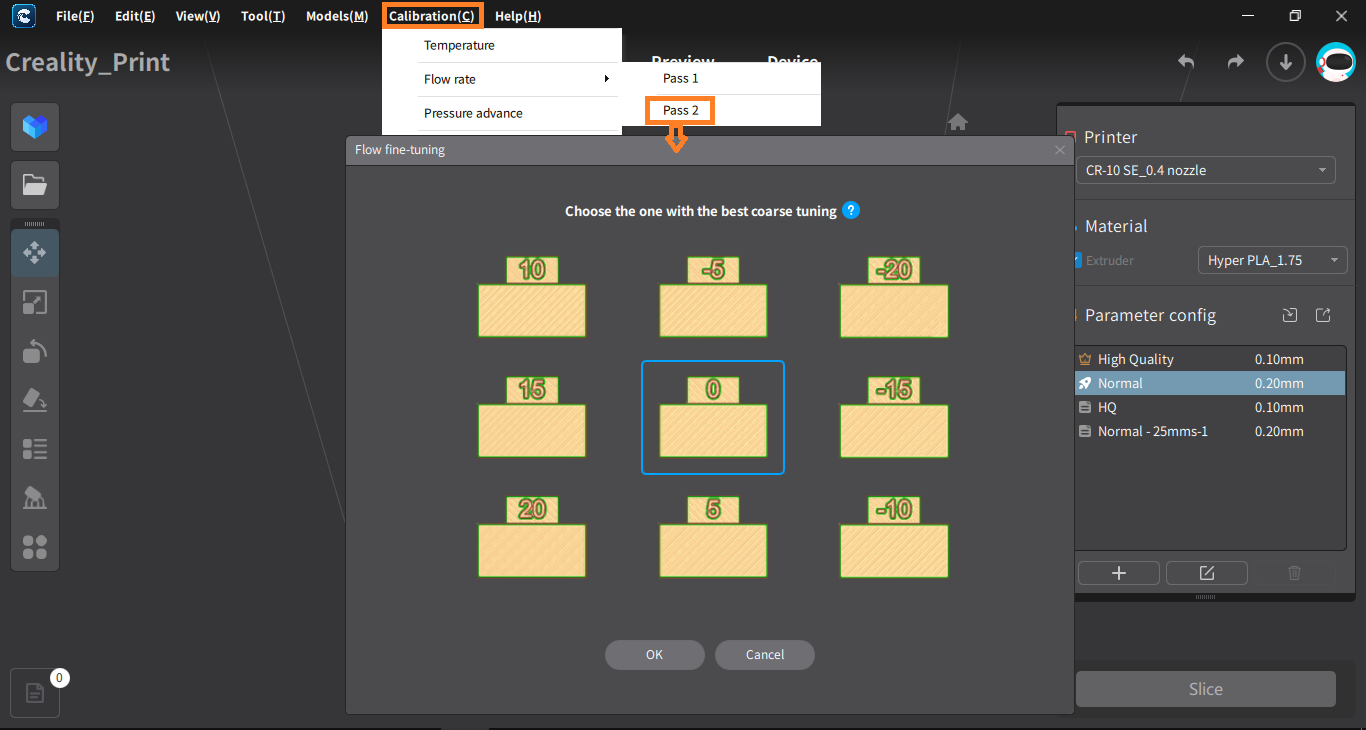

Hello,
Voici quelques images supplémentaires de Creality Print.
Il y a du très bien et du moins bien.

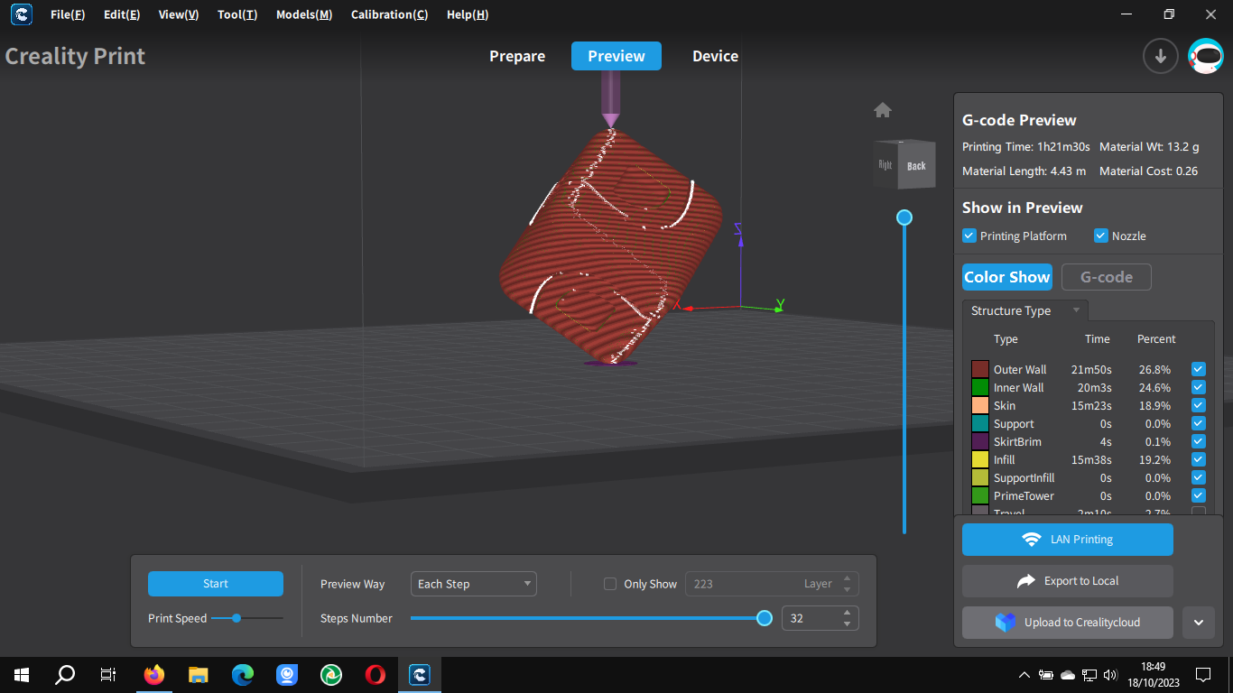

En m'aventurant dans les diverses fonctionnalités, j'ai découvert le LAN printing qui est proposé à l'export du STL.
En gros, on ajoute l'imprimante sois en scannant le réseau (qui n'a jamais fonctionné chez moi), soit en renseignant manuellement l'IP de l'imprimante (qui a fonctionné au bout de plusieurs tentatives).
On coche l'imprimante, on clique sur "One-click Printing".
Le fichier est transféré sur l'imprimante.
L'impression se lance.
En cliquant sur détails, on retrouve la page de Klipper accessible avec l'IP de l'imprimante.
Cette fonctionnalité est top.
Pour les curieux, la fonctionnalité de l'objet imprimé est visible su ce sujet ci dessous.
Lors du test, j'ai lu que Creality Print est un dérivé de Creality Slicer lui même dérivé de CURA.
Et là, je comprends mieux mon aversion pour les menus de réglages de Creality Print.

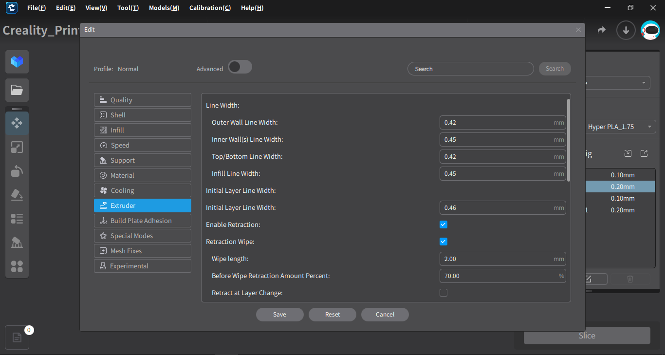

Outre la complexité des réglages, faites attention à :
1) Des menus sont en double.
Par exemple, la température, le débit et le refroidissement peuvent se configurer soit dans les réglages du filament, soit dans les réglages de la qualité d'impression.
Me concernant, seuls les réglages dans le profil de la qualité d'impression ont été pris en compte.
2) Les profils liés à la qualité de l'impression sont dépendant du profil du filament.
Je me suis créé un profil avec du 25 mm/s lorsque le filament choisi était du PLA, puis j'ai changé de profil de filament et je me suis retrouvé avec les valeurs par défaut.
En espérant que Creality Print évolue rapidement (et dans le bon sens).
Vu la quantité de réglages, vu que les filament ne sont jamais strictement les mêmes, vu que les propriétés des filaments changent avec le temps après leur ouverture.
Combien de kg de filament et combien de tests faut-il pour peaufiner tous ces réglages ?
