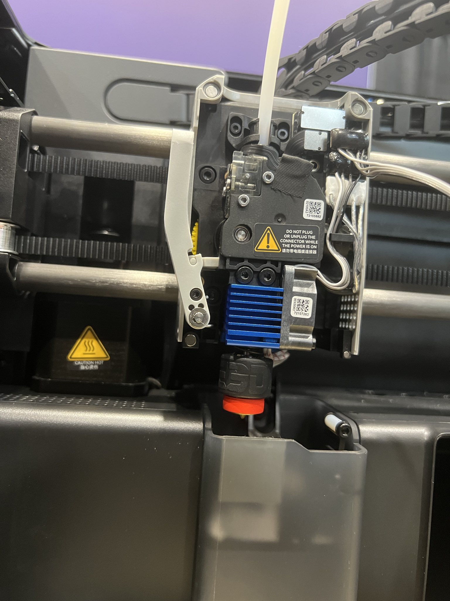

Ah oui j'ai vu passer ça aussi (je met une image en dessous d'une version intégrée non finale), par contre pourquoi ce n'est pas compatible avec les X1 sachant qu'une hotend classique Bambu Lab est compatible X1/P1P/P1S ? Est-ce que l'encombrement est un poil plus important et donc ça vient gêner le lidar ? 🤔
  • Motard Geek changed the title to BIQU Panda Hotend (V6 et Revo) pour P1P et P1S
Sur la photo, ils ont copieusement tartiner les connecteurs.

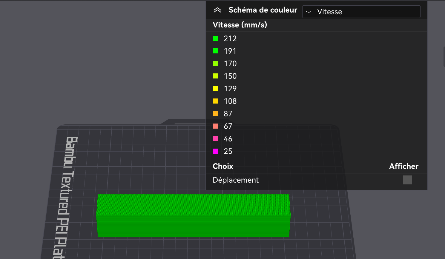

Voici ici un test j'ai choisi un cube que j'ai étendu volontairement, puis un ABS de chez Bambu, oui ABS parce que j'ai plus de PLA de chez Bambu ^^

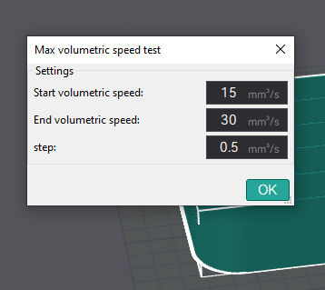

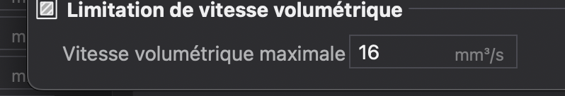

De base en PLA je suis à 16mm3/s maximum aussi dans mes réglages de Orca Slicer.

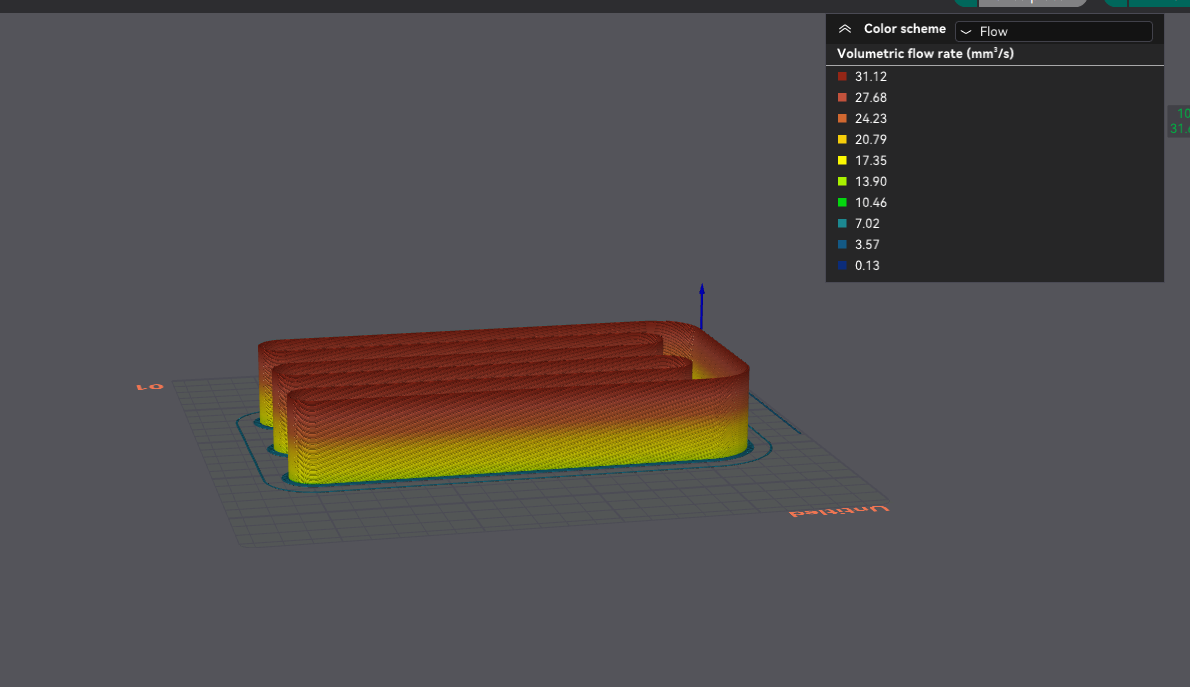

J'ai donc lancé le test dispo dans Orca avec du High Speed PLA de chez Sunlu et ces paramètres là:
Max_Flow_Settings.png.8ca4a559ff4a680b121abf01d64e2250.pngMax_Flow.thumb.png.65fd99b453a27cc92fc060369a4d04a2.png

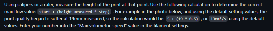

Comme on peut s'en douter, le test n'a pas pu se finir proprement, ça a commencé a se dégradé à partir de 20mm de haut, donc en calculant comme l'indique le tuto:
Cela donne 15+(20x0.5)= 25mm3/s donc en baissant de 15% pour avoir une marge de sécurité ça donne 22,25mm3/s. Je vais donc tester mon prochain print avec comme maximum 22mm3/s et je verrais bien ce que ça donne, même si ça me laisse quand même de la marge étant donné que techniquement je ne peut pas dépasser les 20mm3/s avec mes paramètres d'impressions: Buse: 0.4 , largeur de ligne 0.4, hauteur maximum 0.2 et vitesse de 250mm/s maximum.
Je referais un test quand mes buses CHT seront arrivé j'ai commandé du 0.2, 0.4, 0.6 et 0.8.
En tout cas j'espère que mes calculs sont bon et aussi que je risque pas de flinguer mon extrudeur...
