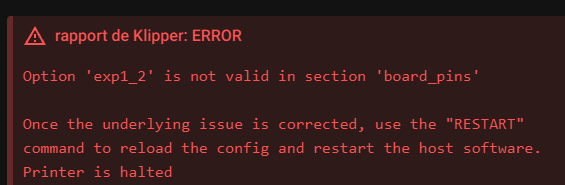

le .cfg utilisé, c'est ça
j'ai ces messages qui s'affichent.
je n'arrive pas à comprendre ce que ca signifie

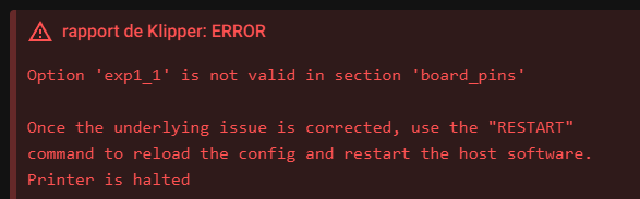

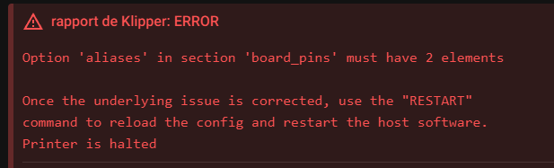

il y a une heure, Mallozh a dit :
ca commence mal cette histoire 😅
le fichier de config n'est pas existant.
En me connectant sur l'interface web, je vois ce fichu fichier printer.cfg
je l'ai ouvert, il était vide.
je l'ai donc rempli avec ça
a priori, je n'ai pas fait d'erreur?
ensuite, save& restart.
et... ben non, toujours le meme message d'erreur.
a quel endroit je me loupe?
Bonjour @Mallozh
Je t'ai mis mon fichier printer.cfg pour la ender3 v2,
juste à renommer l'extension en .cfg il n'est pas zippé,
et bien sûr en printer.cfg après si tu l'utilises tel quel.
Tu as bien mis le firmware klipper sur l'imprimante ?
A l'installation le Spad a du le mettre sur la carte SD ?
dans ton fichier config (printer.cfg il y a des trucs bizarres pourquoi déjà une ligne include non nécessaire.
et la référence à  Biqu, c'est bien une carte 4.2.7 creality que tu as ?
autrement dans ce fichier (printer.cfg) les valeurs sont pour un sprite pro d'ou le 285 °
Attention ma E3 V2 est avec une carte 4.2.2 il y a probablement des différences. mais pas sûr

Salut,
La différence entre la carte V4.2.2 et V4.2.7 se situe au niveau des sorties DIR et STEP pour les pilotes des moteurs (sections [stepper]) qui sont inversées ( step_pin et dir_pin). Par exemple, pour le moteur X:
[stepper_x]
step_pin: PB9
dir_pin: PC2

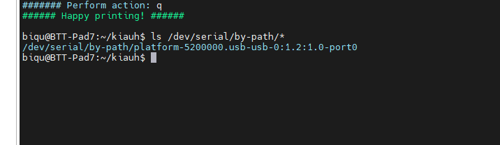

tu es censé le générer tout seul, comme un grand 😜, en suivant ce tuto par exemple. Sinon, quelqu'un l'a posté dans ce message.
edit: @Mallozh sur un Pad7, il a fallu envoyer, en SSH, la commande ls /dev/serial/by-path/* (voir ce message) et mettre à jour la constante serial dans la section [mcu] du fichier printer.cfg, ce qui a donné:
serial: /dev/serial/by-path/platform-5200000.usb-usb-0:1.2:1.0
Modifié (le) par pommeverte
il y a 18 minutes, pommeverte a dit :

Si la commande ls /dev/serial/by-id/* ou  ls /dev/serial/by-path/* te renvoie un résultat, c'est plutôt bon signe 😅

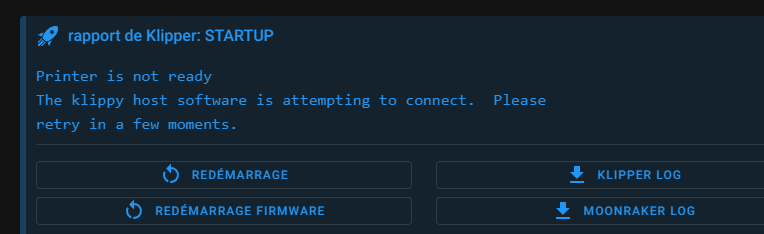

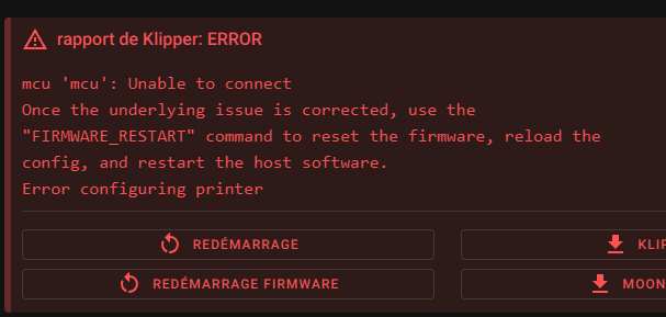

j'ai donc repris, pas à pas, ce matin pour en arriver à:
donc, globalement, ca avance, mais:
- la commande ls me renvoie une information, que j'ai complétée dans le .cfg
- j'ai flashé la bete, mais je n'arrive pas à déterminer si le flash a bien eu lieu
- a priori, klipper n'arrive pas à communiquer avec l'imprimante. cf message d'erreur
- le câble que j'utilise est correct, puisque je l'ai déjà utilisé pour connecter l'imprimante à l'ordi
je sèche complètement là! a quel endroit je fais une manip incomplete, ou incorrecte!

Salut,
Il y a 11 heures, Mallozh a dit :
Alors justement, ça correspond à quoi cet offset 🤨
c'est la position à partir de laquelle le firmware sera écrit dans la mémoire programme. L'espace avant est occupé par le bootloader

bon, bonne nouvelle du matin, rien n'est briqué, la réinstall Marlin a fonctionné sans pb ce matin! yc l'écran qui s'est donc rallumé sans difficulté!

le log Klippy est en PJ.
la carte est une Lexar de 32G  toute neuve rachetée au printemps dernier (toutes mes cartes commençaient à vieillir, j'ai fait un achat de gros pour mettre dans mes cameras, apn et l'imprimante 😄) et formatée en fat32. par précaution, je viens de le refaire)
le pb est, vraisemblablement, à la connexion entre le pad et l'imprimante, mais quel est le point qu'il faut que j'étudie. C'est tellement broussailleux que j'ai plus de mal que quand j'ai décidé de compiler mon Marlin quand j'ai installé ce BLtouch  😂.
