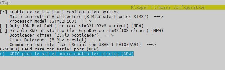

Donc, on résume:
  • se connecter en ssh, utilisateur biqu sur le Pad7
  • cd klipper
  • make clean
  • make menuconfig
Sélectionner les bons paramètres comme sur l'écran ci-dessous :
Q pour quitter le menu de configuration, répondre Y(es) pour sauvegarder
  • make (pour lancer la compilation du firmware)
  • patienter un peu
  • récupérer le binaire du dossier out/ et le transférer dans le ~/printer_data/config (la version Moonraker est en 0.8+ donc utilise le «nouveau» format des emplacements de stockage)
  • le fichier klipper.bin étant accessible via Fluidd / Mainsail, le télécharger sur le PC pour pouvoir le recopier sur une carte SD formatée FAT32, sectorisation de 4ko.
  • imprimante éteinte, introduire la  carte SD, allumer, compter jusqu'à 30… lentement ou rapidement, c'est toi qui vois

merci @fran6p, je reprends de nouveau a 0 en pas a pas total.
et... c'est un win!
bon, faut que je reprenne la config au complet pour y ajouter le BLtouch, et tout ça, mais j'ai quelque chose puisque je vois ENFIN ma machine!
maintenant, il faut que je creuse pour tout configurer parfaitement!
bon, @fran6p @pommeverte et @hyoti à l'occasion, je vous offre une bière! Merci les gars!

j'ai repris le fichier proposé par @fran6p pour repartir de 0
j'ai compilé en vérifiant en détail chacune des étapes du builder (dans kiauh sur mobaXterm, c'est pratique, puisqu'on a en plus la possibilité de DL directement le .bin buildé, c'est top, merci à toi @pommeverte)
renommé le .bin pour etre certain qu'il n'y ait pas de collision
débranché l'USB
insertion de la carte (après l'avoir formatée 1x de plus pour être parfaitement certain de ne pas avoir de trucs qui trainent dessus)
démarrage, écran bleu (j'ai laissé l'écran connecté (et j'ai trouvé le bloc de ligne de code qui me redonne un affichage sur l'écran)), donc, Maj du Firmware (ca c'est top, pouvoir MaJ les éléments du FW sans devoir reflasher la machine!).
reconnecté le cable USB (je soupçonne également mon câble USB de m'avoir joué des tours, mais il faut que je refasse le test croisé pour être certain).
et .... l'interface Mainsail s'est agitée dans tous les sens, et m'a affiché les commandes de la machine!
je me suis servi de ce printer.cfg pour ajouter les différents blocs pour le BLTOUCH, l'écran, etc
je n'ai plus qu'à configurer la géométrie, vérifier l'extrusion, vérifier le Z-offset, et apprendre à utiliser ce nouvel environnement.
