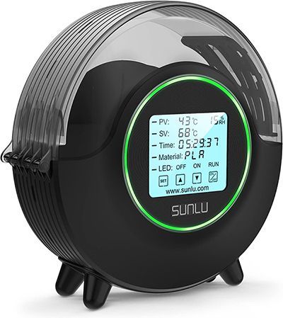

macandnews Posté(e) Novembre 1, 2023 Partager Posté(e) Novembre 1, 2023 Ça fait un moment que je réfléchis à l'achat d'un déshydrateur de filament 3D parce que je n'avais pas envie de bidouiller un appareil de cuisine qui au final risque de couter pratiquement aussi cher qu'un appareil dédié et pas forcément mieux. Au départ, j'avais sélectionné ce modèle : Déshydrateur Mais finalement, je trouve qu'il est trop cher et je n'ai pas besoin de sécher deux bobines à la fois pour le moment. Après de nombreuses recherches, j'ai commandé un Sunlu S2 pour voir ce que ça donne. Plus qu'à attendre la livraison... Lien vers le commentaire Partager sur d’autres sites More sharing options...
macandnews Posté(e) Novembre 3, 2023 Partager Posté(e) Novembre 3, 2023 Bonsoir, Voilà, le Sunlu S2 est arrivé. Il s'agit de la dernière révision de l'appareil avec une résistance chauffante au fond de l'appareil et une autre dans le couvercle ainsi qu'un petit ventilateur pour une chauffe homogène sur 360°. L'appareil est livré avec seulement une notice en Anglais, mais son utilisation ne semble pas bien compliquée. J'ai quand même trouvé une version multilangages sur Internet dont j'ai extrait le Français. Je vous joins le fichier pour ceux qui seraient intéressés. Doc Sunlu S2_Fr.pdf Il me reste plus qu'à l'essayer pour voir si ça améliore les impressions ou pas ... Lien vers le commentaire Partager sur d’autres sites More sharing options...
vap38 Posté(e) Novembre 3, 2023 Partager Posté(e) Novembre 3, 2023 Salut @macandnews j'ai acheté il y a quelques mois ce déshydrateur de filament 3D il fonctionne très bien ! J'avais une bobine de filament en TPU impossible d'imprimer (trop d'humide ) j'ai sauvé la bobine avec cet appareil c'est parfait. Merci pour le document A+ Lien vers le commentaire Partager sur d’autres sites More sharing options...
macandnews Posté(e) Novembre 4, 2023 Partager Posté(e) Novembre 4, 2023 Bonjour, Après avoir comparé pas mal d'appareils, j'ai trouvé que le Sunlu S2 avait un bon rapport qualité prix et une grande majorité d'avis positifs. Je trouve pas mal d'avoir un écran LCD pour contrôler l'appareil avec des préréglages pour les différents types de filaments. En fait, ce qui me dérange le plus, il va falloir s'organiser, c'est le temps de séchage du filament ! Si chaque fois que je veux imprimer quelque chose il faut que je m'y prenne une demi-journée à l'avance, ça va être compliqué ! Après, est-on obligé d'attendre aussi longtemps avant de commencer à imprimer ? Le filament qui sert à l'impression étant sur le bord de la bobine, je pense qu'il sera bon pour l'impression avant le cœur de la bobine ? A+++ Lien vers le commentaire Partager sur d’autres sites More sharing options...
divers Posté(e) Novembre 5, 2023 Partager Posté(e) Novembre 5, 2023 C’est l’appareil qui me semble le plus intéressant et d’un prix très abordable. Le tableau des températures et durées de séchage sur l’a documentation est très optimiste, en pratique c’est plus chaud et plus longtemps. il n’est pas nécessaire de passer systématiquement tes bobines dans l’appareil à chaque utilisation (heureusement) mais seulement lorsque tu as des problèmes d’impression. Lien vers le commentaire Partager sur d’autres sites More sharing options...

macandnews Posté(e) Novembre 26, 2023 Partager Posté(e) Novembre 26, 2023 Bonjour, J'ai une bobine de Nylon depuis plusieurs années avec laquelle je n'ai jamais réussi à sortir la moindre pièce, décollement, déformation, etc... et malgré le stockage de la bobine dans un sac hermétique et sachet absorbant, lors de mes derniers essais, il y avait des crépitements sur la buse de l'imprimante. J'ai passé la bobine dans le Sunlu S2 deux fois pendant 5H50 à 65 degrés et plus le moindre crépitement à l'impression. Par contre, ce nylon est une vraie daube, je n'arrive toujours pas à l'imprimer ! Comme le revêtement Ultrabase de mon imprimante était HS, je l'ai remplacé par un PEI double-face aimantée, un côté lisse et l'autre texturé. J'ai utilisé le côté texturé avec en plus une couche de Dimafix pour assurer le coup, mais quand je suis revenu au bout de 20 minutes, la pièce se baladait sur le plateau et l'imprimante fonctionnait dans le vide alors que la première couche s'était bien passée ! Au moins l'appareil est efficace, même s'il ne règle pas mon problème avec ce fichu nylon ! Lien vers le commentaire Partager sur d’autres sites More sharing options...
