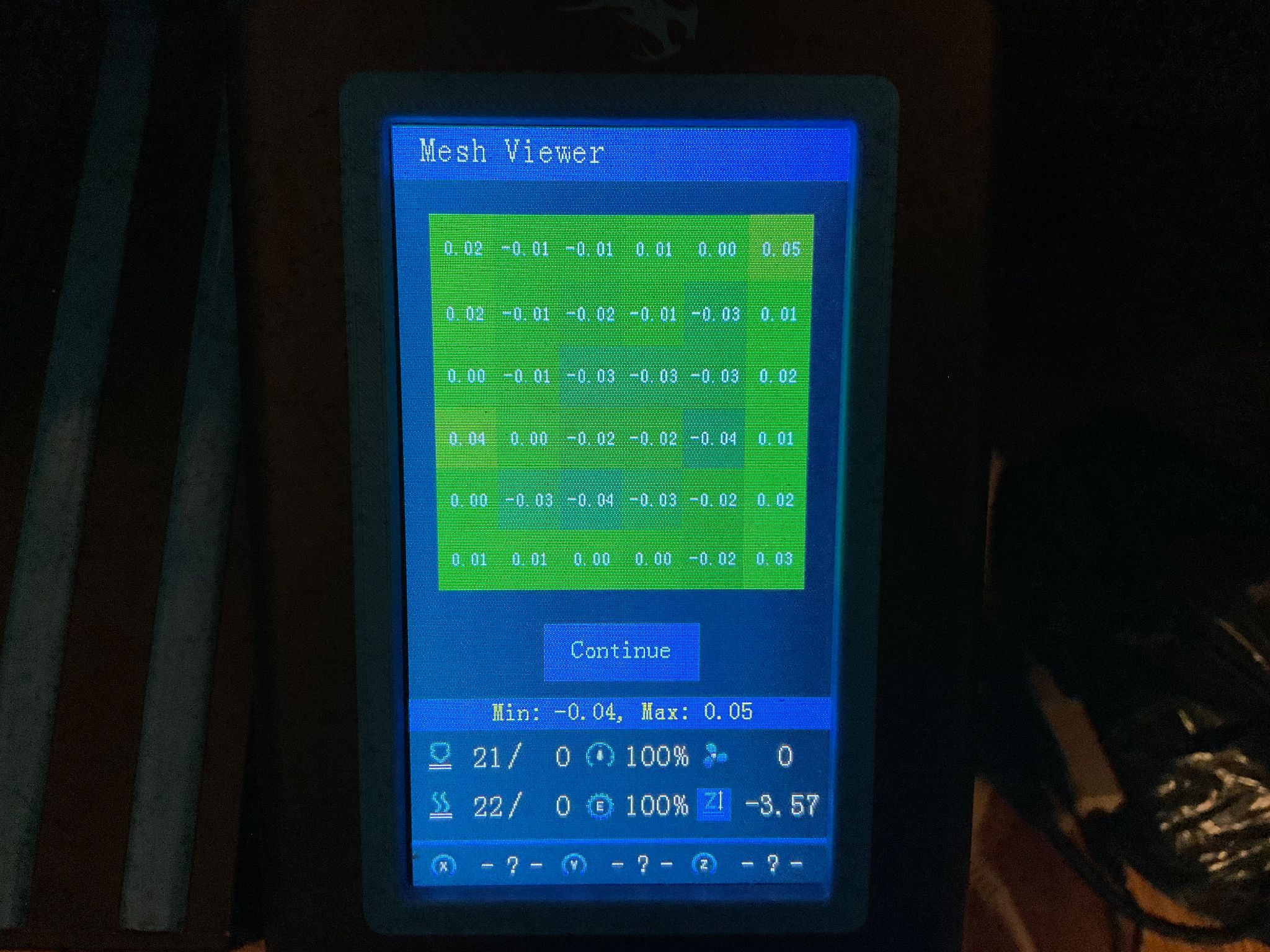

LVC Posté(e) Octobre 25, 2023 Partager Posté(e) Octobre 25, 2023 Bonjour il y a quelques mois, j'ai installé sur ma Ender 3 v2 le Sprite Extruder Pro de chez Creality ainsi qu'un CR-Touch, le tout avec le firmware professionnel de mriscoc. Le nivellement automatique ne me paraissait pas fonctionner, mais toutefois faute de temps je ne me suis pas trop penché sur la question. Maintenant que j'ai le temps j'ai installé la dernière version de son firmware (une version spéciale pour les Sprite Extruder) et réalisé tout les calibrages figurants dans son wiki. Mais, bien que le nivellement du plateau ne soit pas optimal, le nivellement ne semble pas être pris en compte : je n'observe aucun mouvement Z lors de la première couche et ma première couche n'est pas autant écrasée sur toute la surface. Voici mon gcode début dans Prusa Slicer (copié du wiki du développeur) : ; ; First layer print x min = [first_layer_print_min_0] ; First layer print y min = [first_layer_print_min_1] ; First layer print x max = [first_layer_print_max_0] ; First layer print y max = [first_layer_print_max_1] ; Total layer count = [total_layer_count] ; M201 X500.00 Y500.00 Z100.00 E5000.00 ;Setup machine max acceleration M203 X500.00 Y500.00 Z20.00 E50.00 ;Setup machine max feedrate M204 P500.00 R1000.00 T500.00 ;Setup Print/Retract/Travel acceleration M205 X8.00 Y8.00 Z0.40 E5.00 ;Setup Jerk M220 S100 ;Reset Feedrate M221 S100 ;Reset Flowrate G90 ; use absolute coordinates M83 ; extruder relative mode M104 S[first_layer_temperature] ; set extruder temp M140 S[first_layer_bed_temperature] ; set bed temp M190 S[first_layer_bed_temperature] ; wait for bed temp M109 S[first_layer_temperature] ; wait for extruder temp G28 ; home all M420 S1 Z2; Use a mesh leveling up to 2mm (a valid mesh must be loaded into RAM); G1 Z2 F240 G1 X2 Y10 F3000 G1 Z0.28 F240 G92 E0 G1 Y190 E15 F1500 ; intro line G1 X2.3 F5000 G92 E0 G1 Y10 E15 F1200 ; intro line G92 E0 Quelqu'un pourrait-il m'aider à trouver l'origine du problème et à le corriger ? Merci d'avance LVC Lien vers le commentaire Partager sur d’autres sites More sharing options...

RFN_31 Posté(e) Novembre 19, 2023 Partager Posté(e) Novembre 19, 2023 Tu pourrais mettre un photo avec les valeurs du mesh ? Lien vers le commentaire Partager sur d’autres sites More sharing options...
LVC Posté(e) Novembre 19, 2023 Auteur Partager Posté(e) Novembre 19, 2023 voilà Lien vers le commentaire Partager sur d’autres sites More sharing options...
RFN_31 Posté(e) Novembre 20, 2023 Partager Posté(e) Novembre 20, 2023 Tes variations sont très faibles, même sans autolevelling, tes impressions devraient être bonnes. On peut voir tes déformations sur la première couche ? Lien vers le commentaire Partager sur d’autres sites More sharing options...
BO105cbs Posté(e) Novembre 20, 2023 Partager Posté(e) Novembre 20, 2023 Bonjour, Alors le GCode du départ me semble bon, le "mesh" dans des tolérances très acceptable, il est bien fait lit chaud n'est ce pas ? Quelle épaisseur de 1ère couche as tu dans ton slicer ? C'est important cette épaisseur, bon après si le mesh donne des valeurs au 1/100 nos machines enfin les Creality ne sont précise qu'au 1/10 de millimètre environ, ce qui est bien je trouve. mais la moindre déformation ou saleté sur les v-slots vient annuler cette précision. Pour ne citer que moi je ne met jamais de 1ère couche inférieure à 0.2 mm et l'imprime leeeeeeeeeeeentement pour favoriser l'accrochage. 1 Lien vers le commentaire Partager sur d’autres sites More sharing options...
