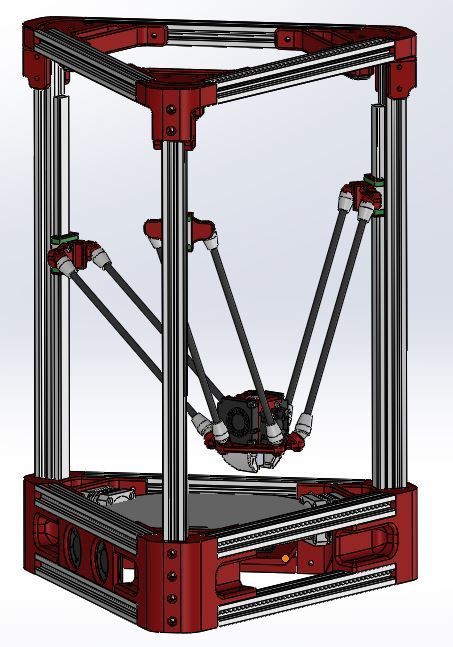

Bonjour à tous, la CAO a commencé !
J'ai commencé par l'effecteur, il n'est pas fini bien sûr, mais je voulais vous demandez si vous pensiez qu'il était plutôt correct ?
Il est destiné à un E3Dv6 Volcano, rotules magnétiques de 12mm, ventilateur 30x30x10 pour le refroidissement, et deux ventilateur radial de 40mm pour le refroidissement du filament (les "évents" à travers la plaque support ne sont pas encore sur l'image). Je voulais utiliser un ventilateur de 40mm pour le reffroidissement de la hotend, mais je serais obligé d'augmenter le diamètre de l'effecteur.
La hotend se fixe avec deux vis M3 sur sa partie haute, et le bloc de "maintien" se fixe sur la plaque grâce à 5 vis M3.
-Distance entre deux bras: 45mm
-Diamètre: 64mm
Il est conçu pour une surface imprimable d'environ 220mm de diamètre.
Merci à tous 😉

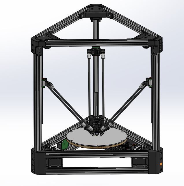

Bonsoir à tous,
L'effecteur est plus ou moins "fini", ce sera donc des rotules aimantées de d.12mm (1kg de force), avec un ventilo 30mm, et deux ventilateurs radials de 40mm. Je vais utiliser un E3Dv6 de type Volcano, pour pouvoir imprimer à de plus hautes vitesse, grâce à la portion plus importante de filament chauffé. J'étais partis pour placer les ventilos en dessous de la plaque support pour faciliter les ajustements, mais je pense que c'est une configuration moins stable et précise que de les mettres au-dessus. Les Flsun Q5 / Super Racer / V400 utilisent aussi cette configuration, et au final mon effecteur leur ressemble beaucoup.
D'après ce que j'ai trouvé, les effecteurs pour des machines avec des volumes d'impression de 200/220mm, font généralement autour des 40/45mm, mon diamètre serait plutôt pour un volume d'impression de 240/260mm, c'est l'inconvénient de placer la hotend en position "haute"; on a moins de possibilités de placement, la conception est plus complexe et l'effecteur a un diamètre plus important. Les contraintes majeures à la réalisation d'un effecteur sont la masse et le diamètre: ceux-ci doivent être le plus faibles possible.
Je n'ai pas mis de support sur l'effecteur pour acceuillir un capteur de nivellement, car d'apès ce que j'ai lu, les capteurs du style BL-Touch sont très peu précis pour la configuration des imprimantes deltas, à cause des écarts d'angles et non de distances lors des déplacements. Je pense donc à utiliser un capteur de pression amovible.
Avant de poursuivre, il me reste à déterminer le placement de l'électronique, des moteurs et de l'alimentation, j'ai encore quelques doutes à ce sujet.
A bientôt 😉
PS: N'hésitez pas à me contredire dans ce topic, j'essaye de synthétiser ce que j'ai compris de mes recherches et comme je n'ai jamais eu d'imprimante delta devant les yeux, je me fis à ce que j'ai lu ici et là

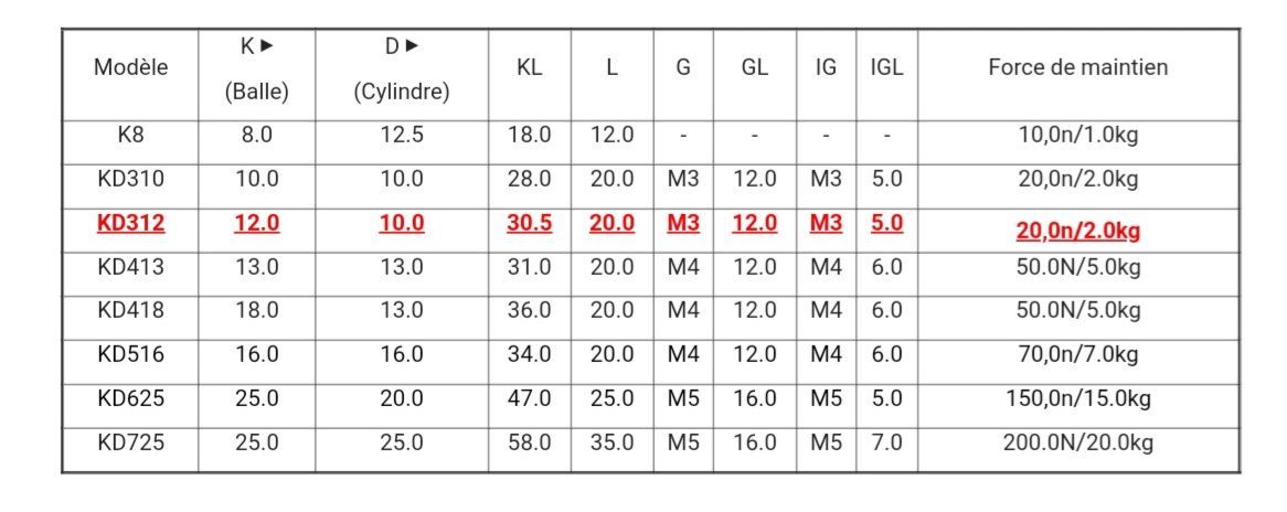

Après vérification, le socle est un alliage de laiton/aluminium.
Voici des informations qu'on peut trouver en fonction des modèles:
Je souhaite que çà marche mais 2kg je ne trouve pas çà très gaillard, de mémoire mes coupelles étaient données pour 3.5kg (mais 3.5kg Chinois 😄).
Tu les as reçues ? tu as fais quelques essais avec ?
Tu accroches ta rotule magnétique à un point haut et au bout d'une ficelle tu lui pends un poids représentant le bras et une partie de l'ensemble effecteur/hotend/ventilo, et tu balances tout çà dans tous les sens, çà te donnera une idée. Si çà tient bien c'est bon.
Modifié (le) par F6FCO
Pas très gaillards mais j'ai bonne espérance ! 😄
La masse à déplacer de ma machine est bien moindre comparée à la tienne, et comme je l'ai dit plus haut je préfère la qualité à la rapidité donc ça ne me dérange pas de baisser mes vitesses si je vois un quelconque décrochement 😉
D'ailleurs, si tu regardes les imprimantes deltas les plus rapides sur le marché, comme la FLSun v400, utilisent des rotules magnétiques; je pense qu'il faut vraiment se concentrer sur le fait d'alléger la masse transportée au maximum.
Après mon projet vient de débuter, c'est possible que je change d'avis ces prochaines semaines et que je passe sur des rotules "fixes" par aspect économique (70e uniquement pour des rotules, ça chiffre déjà pas mal)

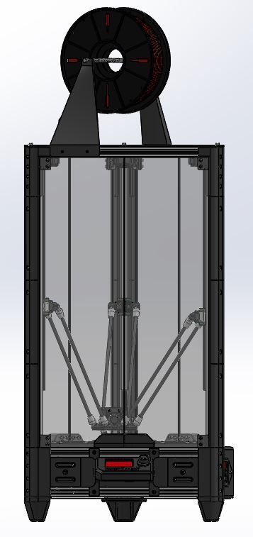

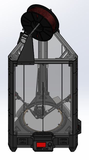

Bonjour à tous,
J'ai finis les plans de mon imprimante résine et attendant de recevoir les pièces et de pouvoir commencer la construction de celle-ci, j'ai repris mon projet d'imprimante delta.
Capture.JPG.51961963e8ffd99f0e4b261d55ce5d56.JPG1.JPG.8b8cd6809acfa02fe2011854e2fb6045.JPG
La différence entre la capture de gauche et de droite est la taille des profilés horizontaux du châssis. La surface d'impression reste exactement la même, mais sur la version de droite, l'effecteur reste à l'intérieux des profilés ce qui permet de mettre des panneaux en plexiglas afin de créer un caisson. Mon effecteur dépassait du châssis d'environ 2cm, et le fait qu'il reste à l'intérieur fait passer :
-les bras de 210 à 250mm
-les profilés verticaux de 650mm à 720mm
-les profilés horizontaux de 250mm à 350mm
(les captures d'écrans ne sont pas conformes aux dimensions citées, les calculs ont été fait après)
J'ai bien mieux compris la géométrie des deltas et je suis bien plus rapide en conception actuellement que lorsque j'avais commencé le projet de cette imprimante delta, la conception de mon imprimante résine m'a bien aidé à progresser en CAO et en gestion d'assemblage 😄
Volume d'impression : 220*300mm
SKR 1.4 + mini 12864 + TMC2209 pour mettre en place Stallguard et me passer d'endstops
Panneaux latéraux afin de que l'imprimante imprime dans son propre caisson comme les Core XY
Thermostat W1209 pour réguler la température du compartiment de l'électronique situé en dessous du plateau chauffant (ventilo 80mm ou 120mm, et le bed "isolé" avec une plaque de liège)
Alimentation externe
Le projet se dirige vers une imprimante complète, rapide et la moins chère possible, au détriment de la qualité d'impression
Bref des news à prévoir, et le nom de cette imprimante delta sera Alien !
A bientôt 😉
Modifié (le) par Guillaume3D

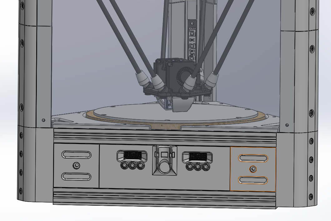

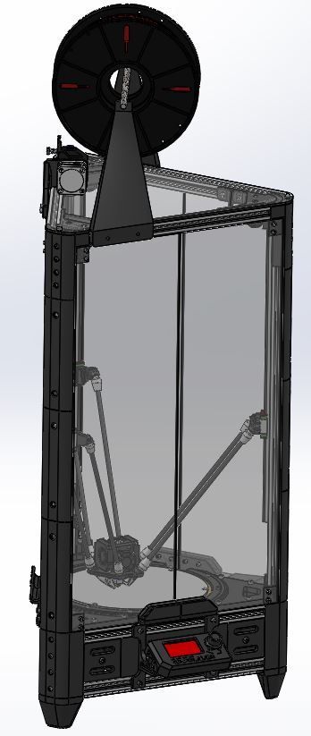

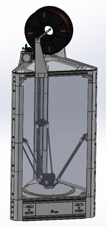

La CAO avance vite ces derniers temps mais se complique rudement, pas facile d'intégrer le système de caisson directement au châssis...
Capture2.thumb.JPG.db0e720615b5e389f80be330a8fb1eb1.JPGimage.thumb.png.9f53f2647bed725b33cfe78237929fdb.png
Le volume d'impression a changé et est de 180x280mm en mode caisson, 220x280mm avec les panneaux latéraux retirés (j'hésite entre une fixation par vis ou par aimants de ceux-cis ?) pour avoir un meilleur ratio entre les dimensions imprimables et la taille de l'imprimante.
Dimensions des panneaux en plexiglass : 300x3x600mm
J'ai assez de mal à concevoir la fixation des panneaux en plexiglass, afin que ce soit bien fixé, enlevable facilement et rapidement, et je vois bien un système de charnières pour le panneau frontal (et aussi les autres par la même occasion) mais j'aimerais une seule version par type de pièce, afin que j'ai tout à imprimer en x3 (et par la même occasion, éviter de me retaper l'assemblage 😅)
Des rubans leds sont présent sur les 3 piliers sur une hauteur d'environ 10cm pour éclairer le début d'impression
L'alimentation ne se fait plus par jack grâce à une alim externe, mais directement par secteur avec une alim fixée latéralement à l'extérieur du châssis sur le côté droit. Toute l'électronique est dans la base de l'imprimante et refroidis par un ventilateur de 80mm (rgb, avec la plaque en plexi en dessous le rendu sera pas mal). Je pense aussi à mettre des joints ou à rajouter des pièces qui viendraient emprisonner les côtés de la plaque de liège, pour éviter que l'air du ventilateur se trouvant en dessous ne traverse la base et vienne dans l'enceinte du caisson, causant des courants d'air.
D'après ce que j'ai compris il n'y a pas de température limite à ne pas dépasser à l'intérieur du caisson tant que l'électronique ne souffre pas, et n'ayant rien directement dans le caisson j'abandonne l'idée du thermostat qui viendrait reffroidir le caisson si celui-ci chauffe trop. (le thermostat du caisson reste cependant mais uniquement comme témoin de température, et un deuxième thermostat est présent afin de piloter le ventilateur de 80mm à l'intérieur de la base du châssis, pour qu'il repose mes oreilles le plus longtemps possible.
Vu l'espace disponible à l'intérieur du châssis, j'hésitais à placer l'alim à l'intérieure mais j'ai peur qu'elle ne chauffe trop, et surout je devrais augmenter la taille de l'imprimante pour récuperer les 1-2cm qui me manqueraient...
J'ai aussi un peu de mal à concevoir un support de bobines sur le dessus de l'imprimante, sur la capture actuelle il me faudrait une tige de 300mm comme support, alors que je n'aurais d'utilité que la moitié de celle-ci ou même moins, j'envisage de déporter les supports sur le même côté que la bobine, mais ils devront être beaucoup plus robuste pour supporter le porte à faux

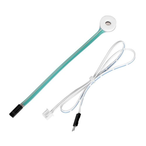

J'hésite aussi sur la méthode de nivellement, il y a t'il vraiment une différence de précision entre un endstop (utilisé comme sonde) et un capteur inductif ? Et celui-ci réagit au lit chauffant ou à la plaque PEI ?
'Fin bref, quelques détails qui m'ont fait chauffer la caboche ces derniers jours, mais ça avance bien 😄
La CAO "brute" est finie et les problèmes ont étés réglés. Il ne me reste plus qu'à revérifier tous les ajustements, et à rendre plus design certaines pièces.
Alim extérieure, sonde inductive 5v, et les charnières ont l'air correctes.
