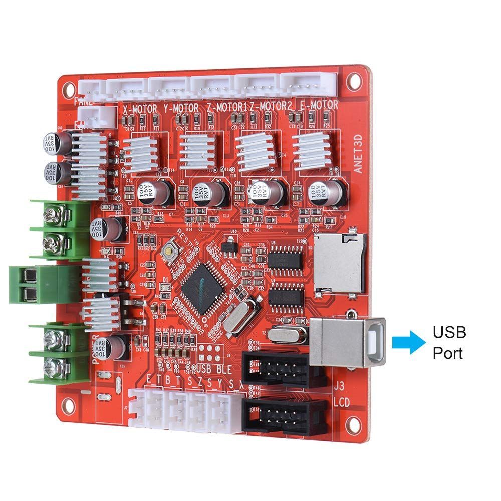

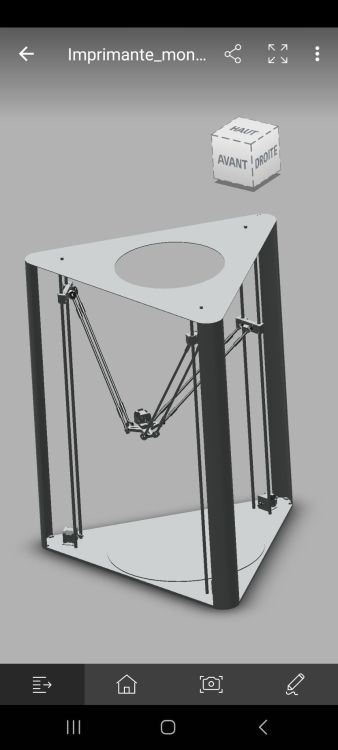

Ribem Posté(e) Octobre 10, 2023 Posté(e) Octobre 10, 2023 J'aimerais savoir s'il est possible d'utiliser une carte mere d'imprimante cartésien pour l'utiliser sur une delta. Mon projet est de faire une imprimante delta mais pour l'électronique J'aimerais utiliser les moteur et la carte de ma vielle cartésien Et voilà la delta en 3D
pommeverte Posté(e) Octobre 10, 2023 Posté(e) Octobre 10, 2023 Salut et bienvenue sur le forum, Sauf si ta delta est très spéciale ou si ta cartésienne était estropiée , il n'y a pas de raisons pour que ça ne fonctionne pas. C'est quoi le p'tit nom de ton dinosaure (vieille cartésienne)? PS: n'hésite pas à ajouter le nom de ton imprimante dans ton profil, c'est pratique pour te répondre. (voir ce message pour plus d'explications) 1
Ribem Posté(e) Octobre 10, 2023 Auteur Posté(e) Octobre 10, 2023 Merci pommeverte Ma vielle cartésienne est une anet A8 et je voudrai utiliser sa carte pour me faire une delta de 500 de diamètre par 500 de hauteur et savoir ce qu'y à a changer Et savoir si je dois changer le firmament ou quel que chose pour l'adapter en delta la carte de l'anet A8
pommeverte Posté(e) Octobre 10, 2023 Posté(e) Octobre 10, 2023 (modifié) Je serais tenté de te répondre: la carte-mère, les détecteurs de fin de course, l'alimentation , qui n'est pas un modèle de fiabilité . Sinon, tu devrais t'en sortir avec le matériel de ton Anet A8 (écran, carte-mère, moteur). Si tu passes en 24V, il faudrait tout de même vérifier si la carte-mère est compatible. @Maeke devrait pouvoir valider ce point, si tu nous donnes la référence. Modifié (le) Octobre 10, 2023 par pommeverte
Ribem Posté(e) Octobre 10, 2023 Auteur Posté(e) Octobre 10, 2023 Je m'excuse d'avance je début niveau programmation imprimante je vous donne une capture d'image. Ce cerait la Anet v1.5

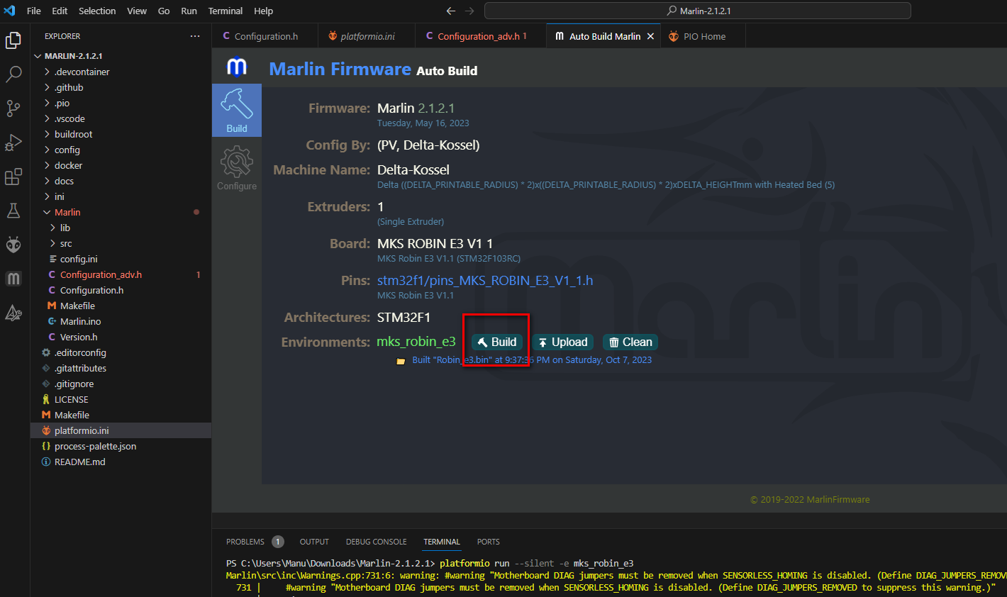

pommeverte Posté(e) Octobre 10, 2023 Posté(e) Octobre 10, 2023 il y a 40 minutes, Ribem a dit : Ces fichiers je les ouvre directement dans Visual studio code tu devrais suivre ce tuto qui explique comment compiler Marlin avec VSCode. Une fois l'installation terminée, tu télécharges Marlin V2.1.2.1 et tu copies les 3 fichiers existants que j'ai fournis (platformio.ini se trouve à la racine et les fichiers configuration...h dans le sous-dossier Marlin). il y a 44 minutes, Ribem a dit : C'est à dire les message ecran j'aurai pas la temp les axe ... en effet, tu n'auras aucune info à l'écran mais tu auras tout sur l'ordinateur, dans Pronterface ou RepetierHost. il y a 45 minutes, Ribem a dit : Et je pourrais quand même imprimer? oui, à partir de la carte µSD que tu auras glissée dans le lecteur de la carte-mère. Le lancement se fera depuis l'ordinateur

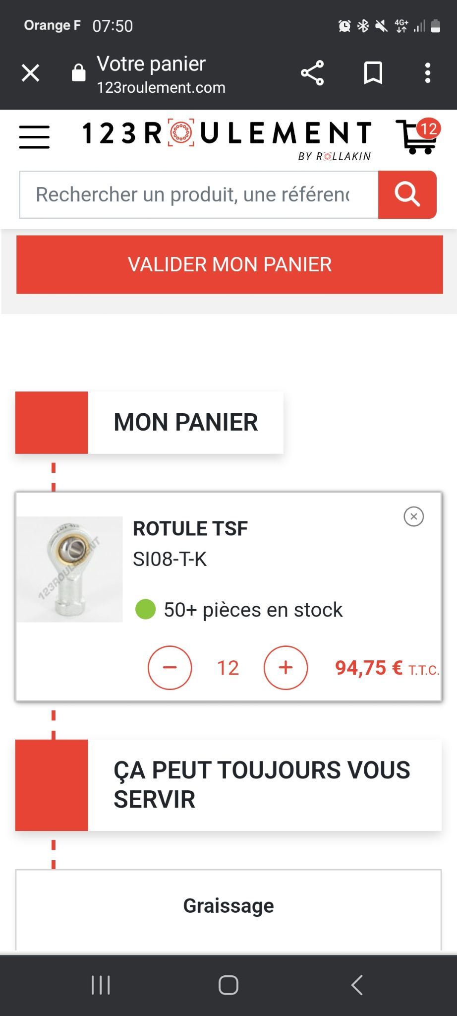

Ribem Posté(e) Octobre 11, 2023 Auteur Posté(e) Octobre 11, 2023 Merci bien je regard le firmware et les paramétrage Mais avent d'ici 2 semaine j'espère qu'elle sera en cour de fabriquation Et niveau structure de l'imprimante j'ai mis des axe de 8mm par 1m de haut et c'est de lacier pour le reste, base à 5mm le haut à 2 les montant des bord à 5 pour la meilleur stabilité, je suis chaidronier de formation, c'est surtout niveau axe Il y a des rotule et les axe des montant ver la tête de buse ce cerai des tige filter et il y a la tête d'impression sur un bloc usiner en alu de 15mm pour la resistance Et la le support seule

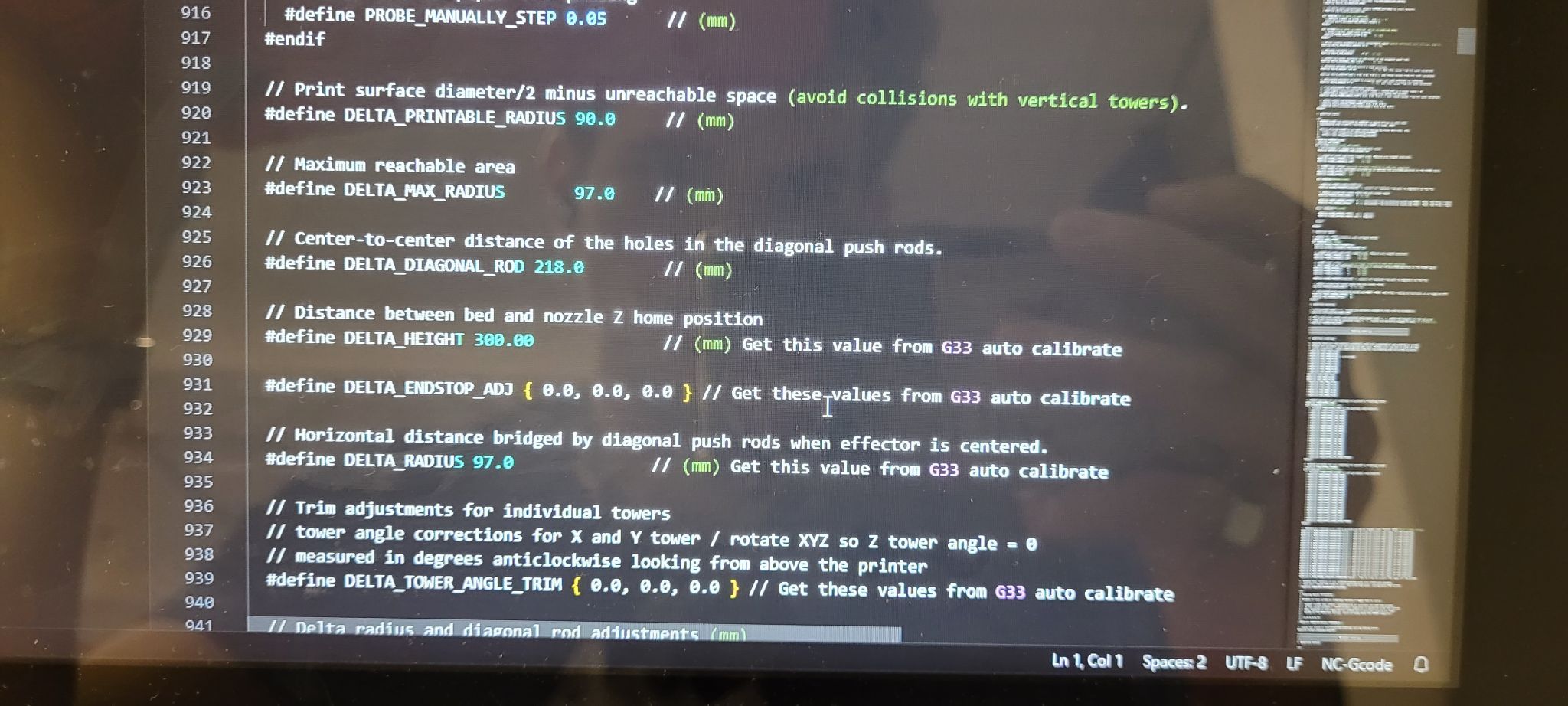

Ribem Posté(e) Octobre 11, 2023 Auteur Posté(e) Octobre 11, 2023 C'est ces paramètres que je dois changer pui genregistre et je transfere C'est ces paramètres que je dois changer ou il y en a d'autre. et après je fais comment
pommeverte Posté(e) Octobre 12, 2023 Posté(e) Octobre 12, 2023 (modifié) Salut, Il y a 14 heures, Ribem a dit : C'est ces paramètres que je dois changer Oui. Pour les vitesses et accélérations, c'est dans la partie Movement Settings: DEFAULT_MAX_FEEDRATE DEFAULT_MAX_ACCELERATION DEFAULT_ACCELERATION Honnêtement, je ne suis pas un spécialiste des Deltas. @manu, @Lorenzo78 notamment devrait mieux te renseigner que moi sur le paramétrage et la calibration puisqu'ils jouent avec ces bestioles en ce moment En ce qui concerne la mécanique: les axes de guidage me paraissent frêles pour la taille de ton imprimante. Je serais parti sur des rails linéaires + patins ou, au pire, pour réduire les coûts, des galets comme sur la delta Kossel. Pour les bras, j'utiliserai des tubes en carbone pour réduire le poids au maximum à la place des tiges filetées. La platine alu de 15mm d'épaisseur me parait également trop lourde. 10mm grand maximum avec des évidements me semble plus approprié Ton extrudeur, qui doit peser un âne mort, pourrait être déporté en utilisant différentes solutions: - fixé sur le châssis (bowden) - en volant, fixé sur les chariots des 3 axes verticaux, comme sur l'Anycubic Predator - fixé ou en volant avec un système équivalent au Zesty Nimble qui n'est plus disponible (victime de son succès ou sombre , telle est la question? ) Si tu tiens à rester un extrudeur direct (direct drive), une version plus légère comme le Bondtech LGX Lite serait une bonne alternative (voir cet exemple d'intégration sur une FLsun SR ) Pour le dimensionnement des pièces, tu l'as sans doute déjà vu, tu trouveras des informations intéressantes dans ce message. Pour le lit chauffant, je te conseille l'ajout d'un module externe (de ce type ou celui-là, par exemple) afin qu'il n'y ait pas de courant important qui traverse les fragiles pistes de la carte-mère. Modifié (le) Octobre 12, 2023 par pommeverte 1
Lorenzo78 Posté(e) Octobre 12, 2023 Posté(e) Octobre 12, 2023 (modifié) Le 10/10/2023 at 19:43, Ribem a dit : faire une delta de 500 de diamètre par 500 de hauteur J'aimerais être le spécialiste des Deltas que @pommeverte prétends mais je ne suis que le possesseur d'un flsun super Racer Sacré projet mais un lit de 500mm ça va faire une imprimante géante ! Ma Flsun SR fait déja 84 cm de haut pour un plateau de 260 et la V400 et pour un diamètre de plateau de 4 cm de plus, culmine à 109 cm. Sur le projet ci dessous c'est 1,35 m pour un plateau de 38cm . Donc pour 50 cm de diamètre de plateau il va te falloir de sacrés profilés!. Sans compter que le poids aidant il te faudra du matériel adapté et les moteurs et ce que tu pourras récupérer de ton Anet A8 seront sous dimensionnés. Bref soit j'ai mal compris tes intentions, soit il faut revoir les matériels à prendre en compte ou revoir tes ambitions à la baisse... Regarde le sujet ci dessous, ç situera le niveau de tes interrogations Modifié (le) Octobre 12, 2023 par Lorenzo78 correction 1

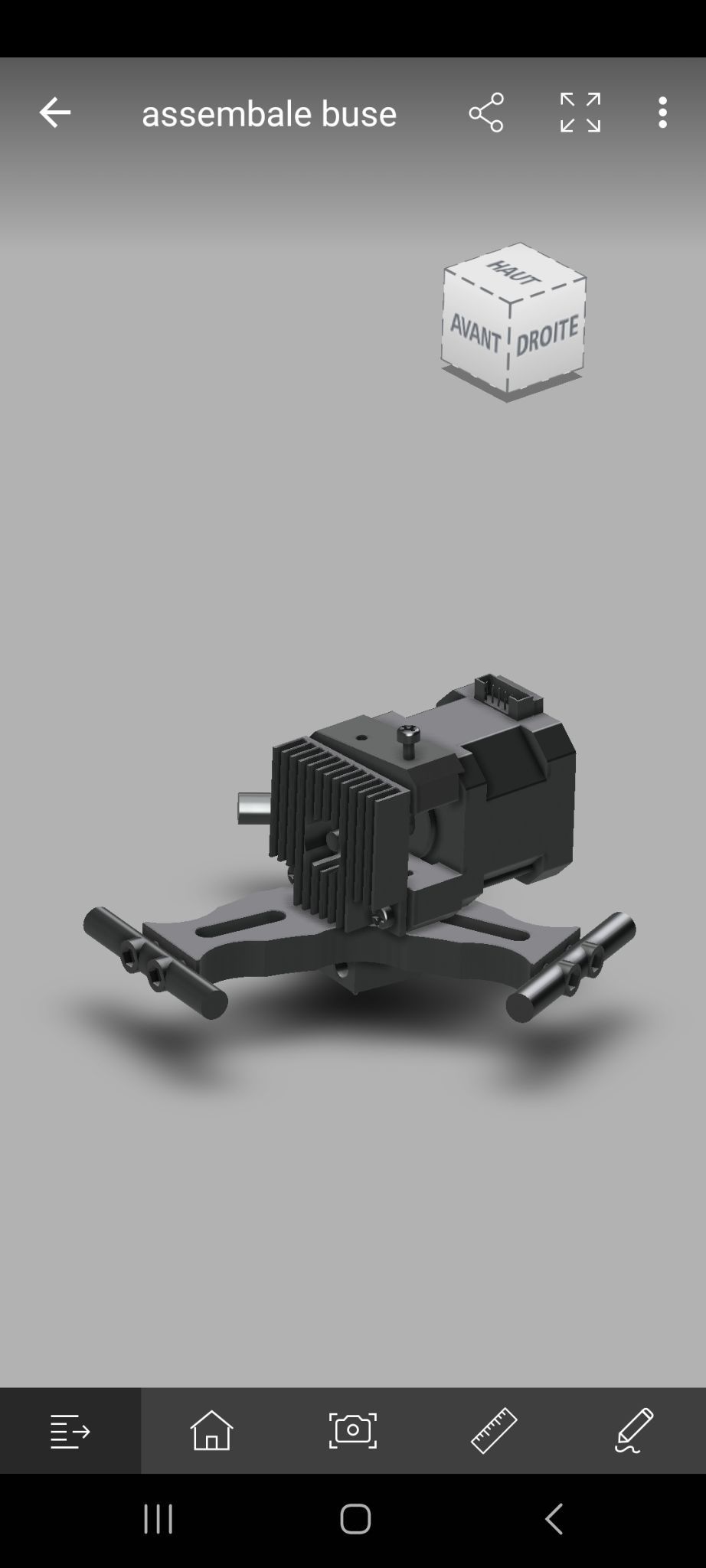

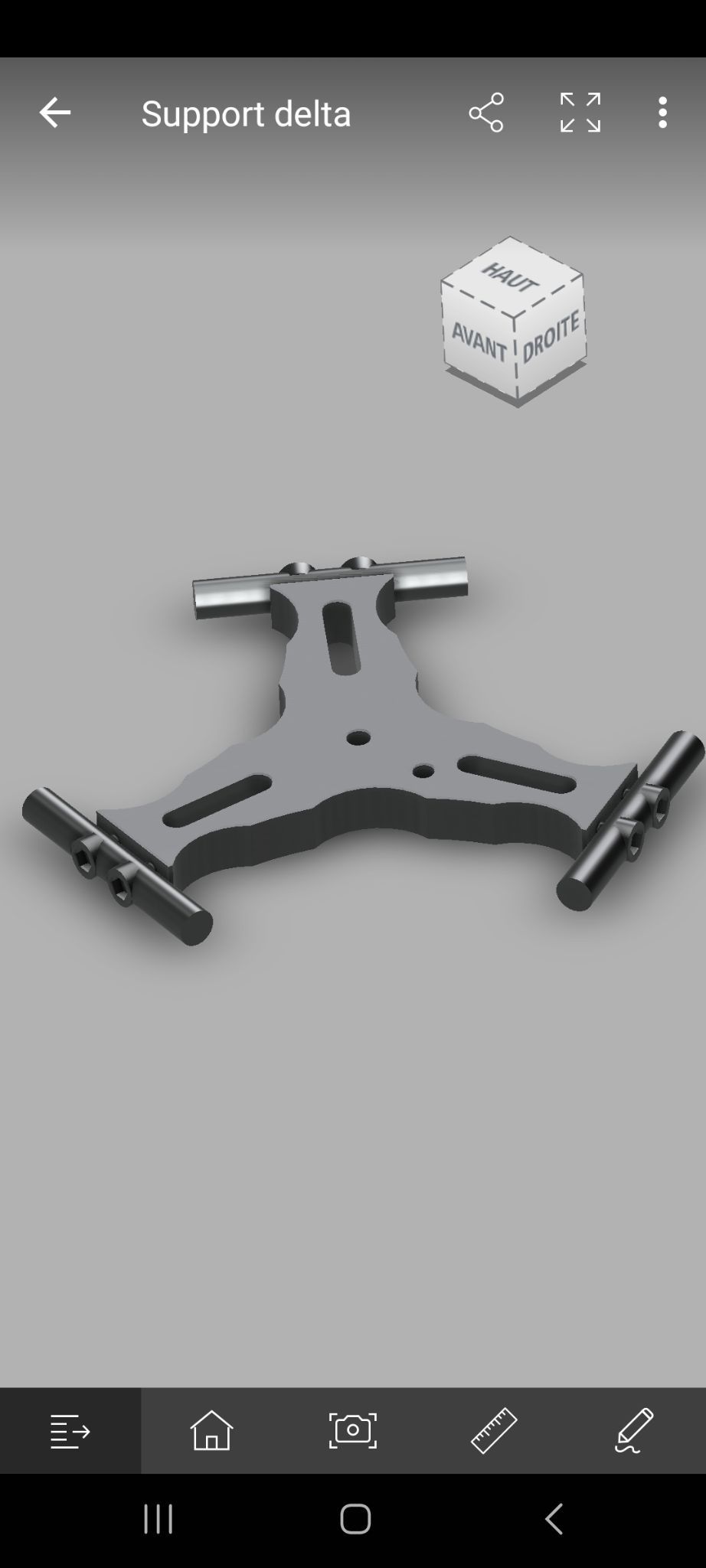

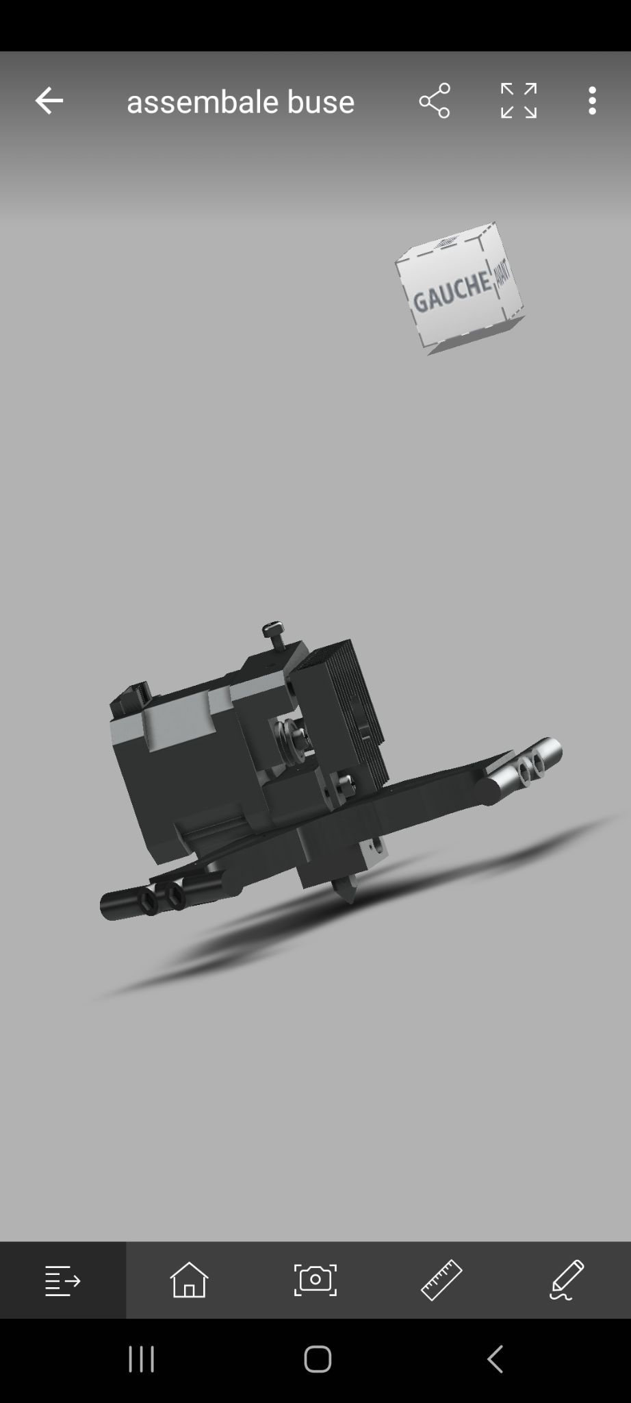

Ribem Posté(e) Octobre 12, 2023 Auteur Posté(e) Octobre 12, 2023 Merci de vos réponse, J'utiliserai les moteur de la anet A8 juste temporairement après avoir vérifier que ça fonctionne je passerai sur des moteur plus gros une meilleure je changerai mes compo, Et pour les rail je verrai bien Et niveau extrudeur la aussi je le changerai quand j'aurai vue que ça a fonctionné c'est juste des compo temporaire. Je pense rester sur mes rail rond et si jamais ça le fais pas je passerai avec des plus gros ou je verrai Pour build marlin je fais comment après avoir changer les cote Merci encore Après pareil je vais voir avec les tige filter et après je verrais pour le carbone
manu Posté(e) Octobre 12, 2023 Posté(e) Octobre 12, 2023 (modifié) Bonsoir, J'arrive a peine sur le sujet , désolé donc oui, pour ma part je suis bien en 12 V. Ca monte relativement vite en T° donc je vais rester en 12V. Citation Pour build marlin je fais comment après avoir changer les cote Je ne suis pas sûr d'avoir compris la question mais je tente ca au cas ou ? Pardon si j'ai tout faux ! Vous aurez le droit de me traiter d'idiot ! Une fois les valeurs modifiées, tu fais ton build marlin (si tu utilises PlatformIO) puis tu copies/colles le fichier .bin sur ta carte SD que tu insère sur ta carte mère. A la mise sous tension après quelques secondes tout est à jour ! (Tu ne pourras pas te connecter avec pronterface tant que la mise a jour ne sera pas terminée. Modifié (le) Octobre 12, 2023 par manu 1
Ribem Posté(e) Octobre 12, 2023 Auteur Posté(e) Octobre 12, 2023 Merci @manuc'était pile ça qu'il me fallait pour le firmware et structure tu en pense quoi hormi moteur
