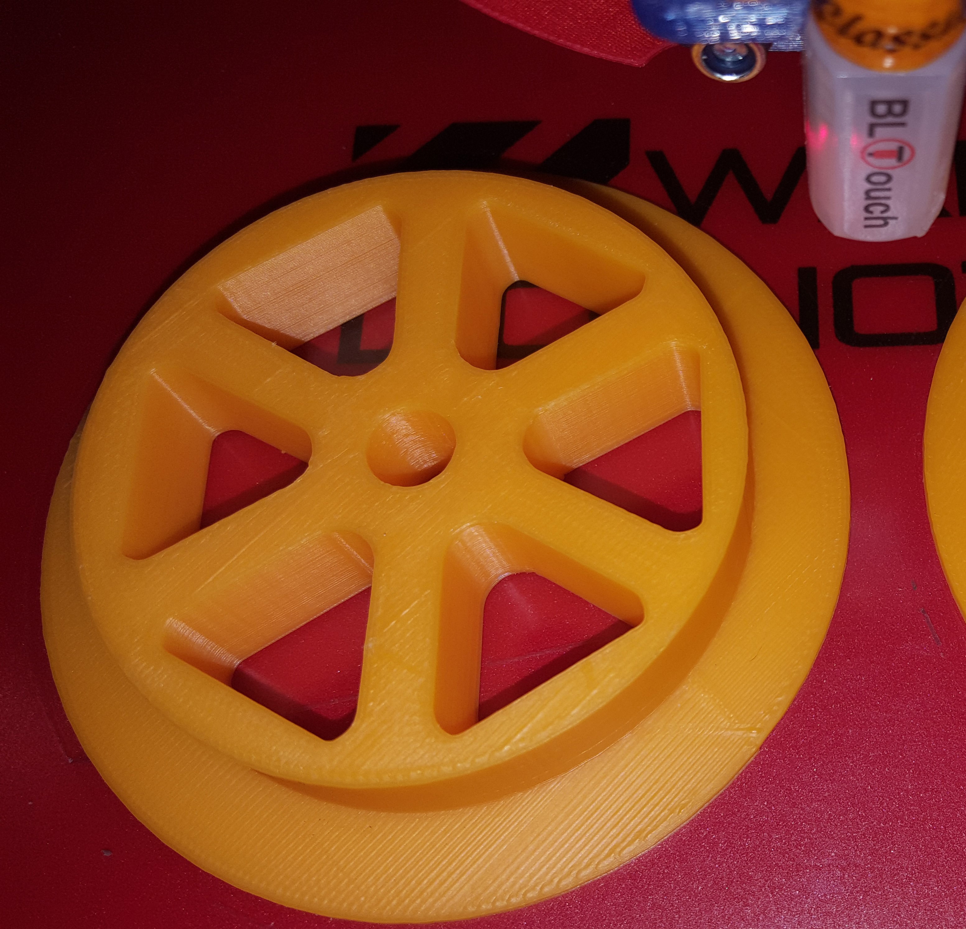

stan42 Posté(e) Novembre 29, 2016 Posté(e) Novembre 29, 2016 Il y a un vieux dicton qui dit : Si tu arrives pas à faire dodo, balances 3 ptites photos . abs orange Grossiste3D -- layer 0.2 ++ 3
Gazton Posté(e) Novembre 29, 2016 Posté(e) Novembre 29, 2016 OUUUaaaaaaaaouuououououououhhhhhhhhhh ! C'est beau un !! Je sais pas à quoi ça sert, mais c'est beau . @+ Gazton 1
synergy41 Posté(e) Novembre 29, 2016 Auteur Posté(e) Novembre 29, 2016 Bonsoir à tous, oui comme le dit Gazton c'est vraiment beau.

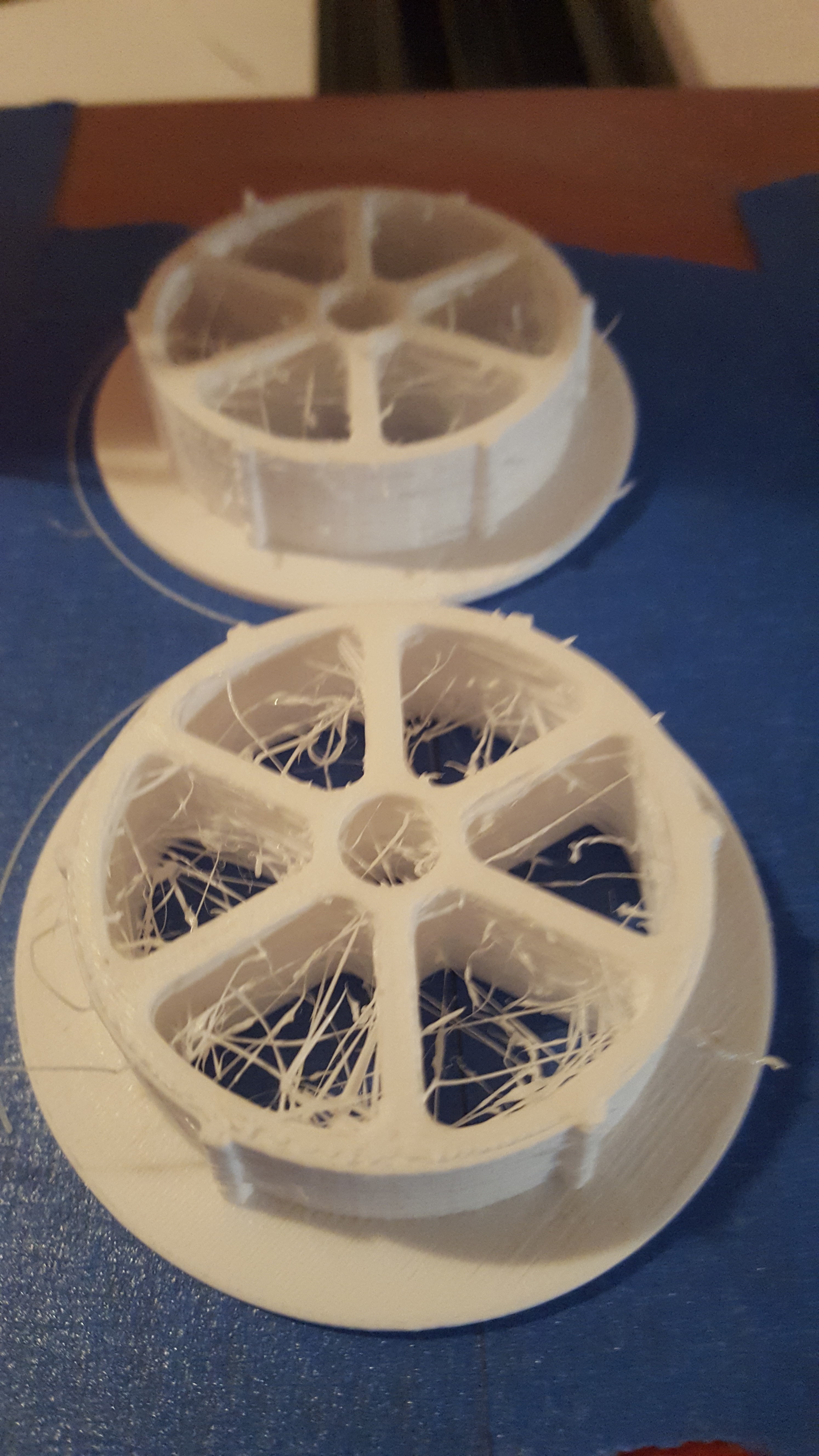

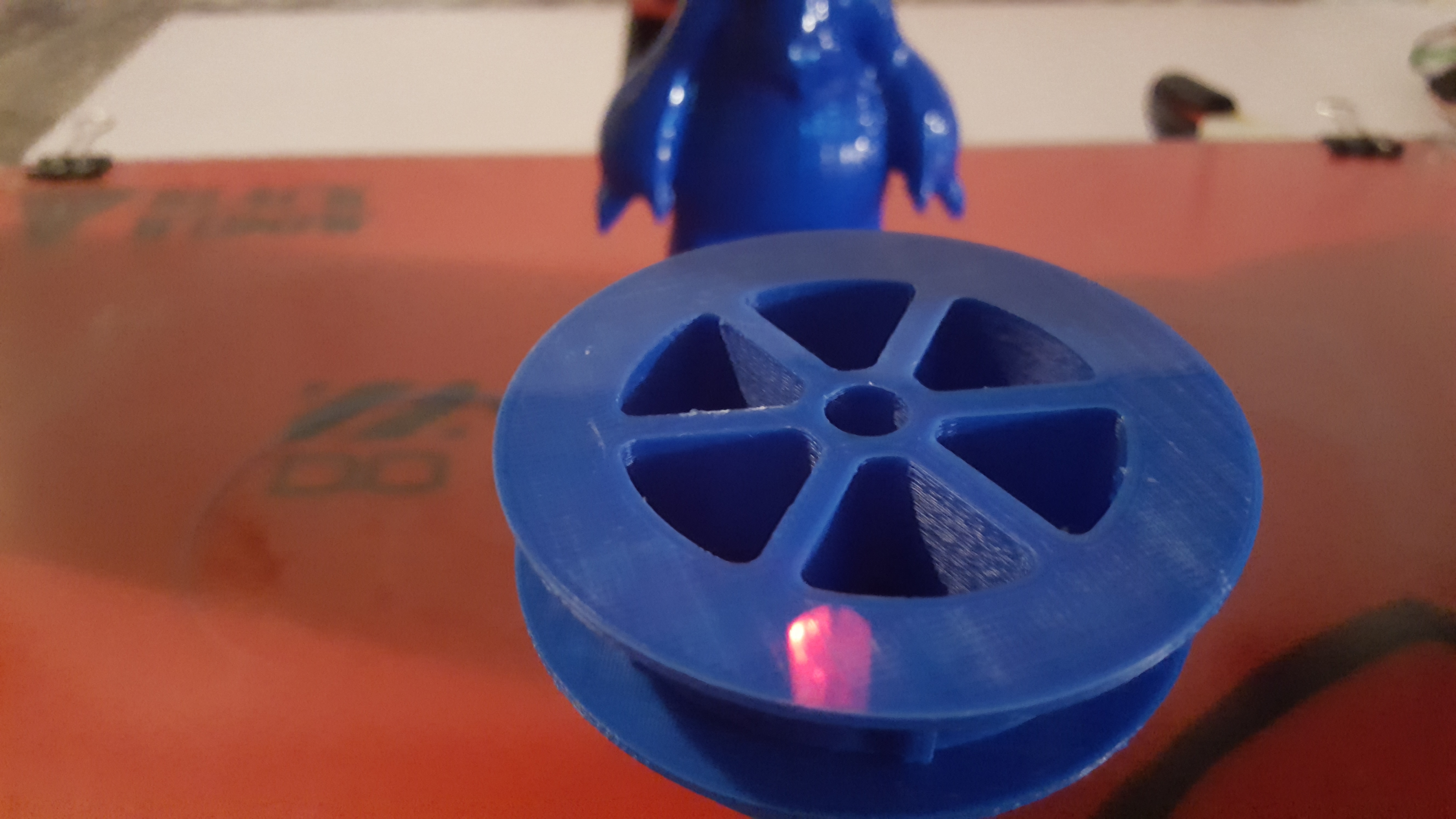

stan42 Posté(e) Novembre 30, 2016 Posté(e) Novembre 30, 2016 Salut . Merci à vous, c'est un centreur de bobine que j'ai modéliser : http://www.thingiverse.com/thing:1922931 Le plastique c'est fantastique, mouais, en tout cas cela dépends de la couleur comme vous pouvez le constater : abs bleu, pteg esun blanc 1
Kharr Posté(e) Novembre 30, 2016 Posté(e) Novembre 30, 2016 Il y a 16 heures, stan42 a dit : Salut . Merci à vous, c'est un centreur de bobine que j'ai modéliser : http://www.thingiverse.com/thing:1922931 Le plastique c'est fantastique, mouais, en tout cas cela dépends de la couleur comme vous pouvez le constater : abs bleu, pteg esun blanc wouah, ce ne sont que quelques "spidermerdes" mon cher Stan (le PLA Esun phosphorescent vert est excellent pour ça aussi !). Si après un bon nettoyage la pièce est convenable... bin ça le fait quand même !!! Faut que je teste ce sacré ABS mais ça puir... à moins d'allumer 50 bougies aromatisées... mais ce n'est pas bon pour la santé non plus parait-il ... bon, je vais aller m'en "cramer" une et respirer le pot d'échappement de mon diesel infernal 1

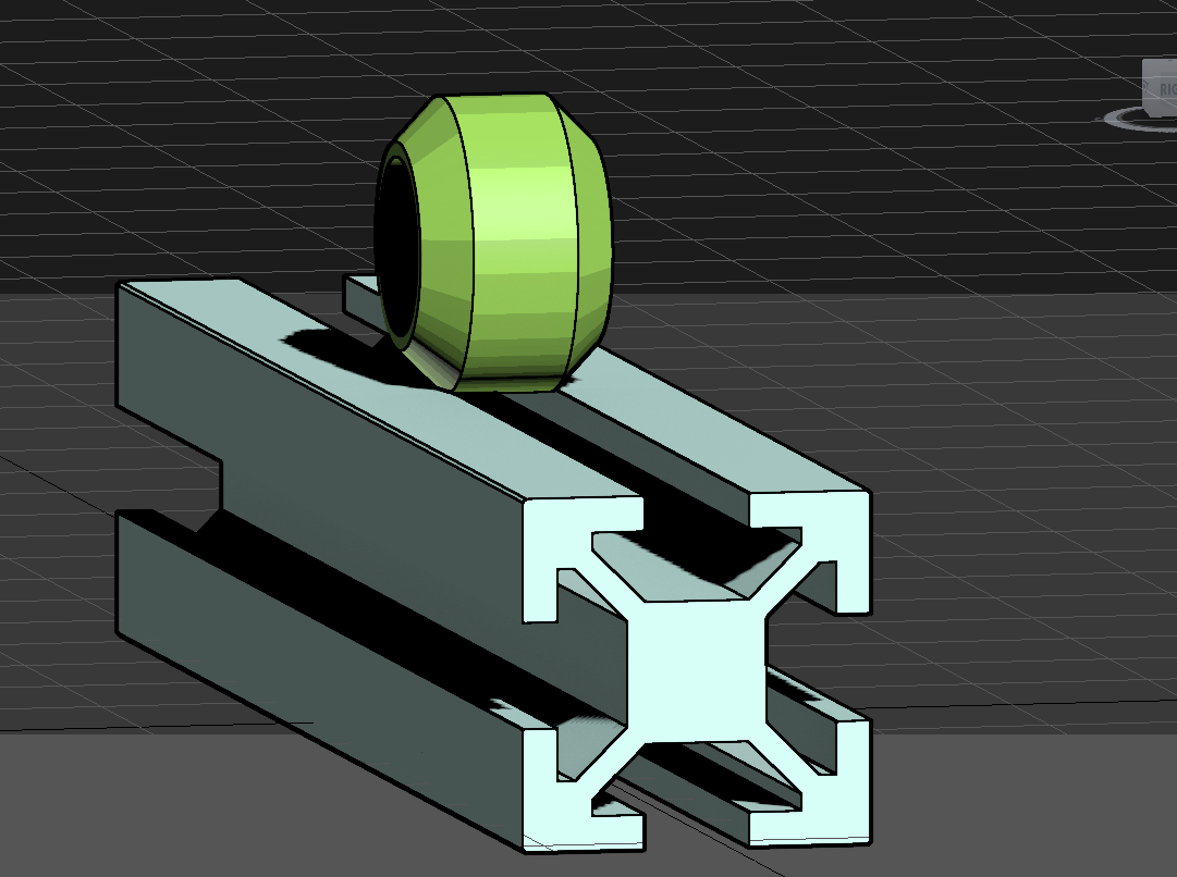

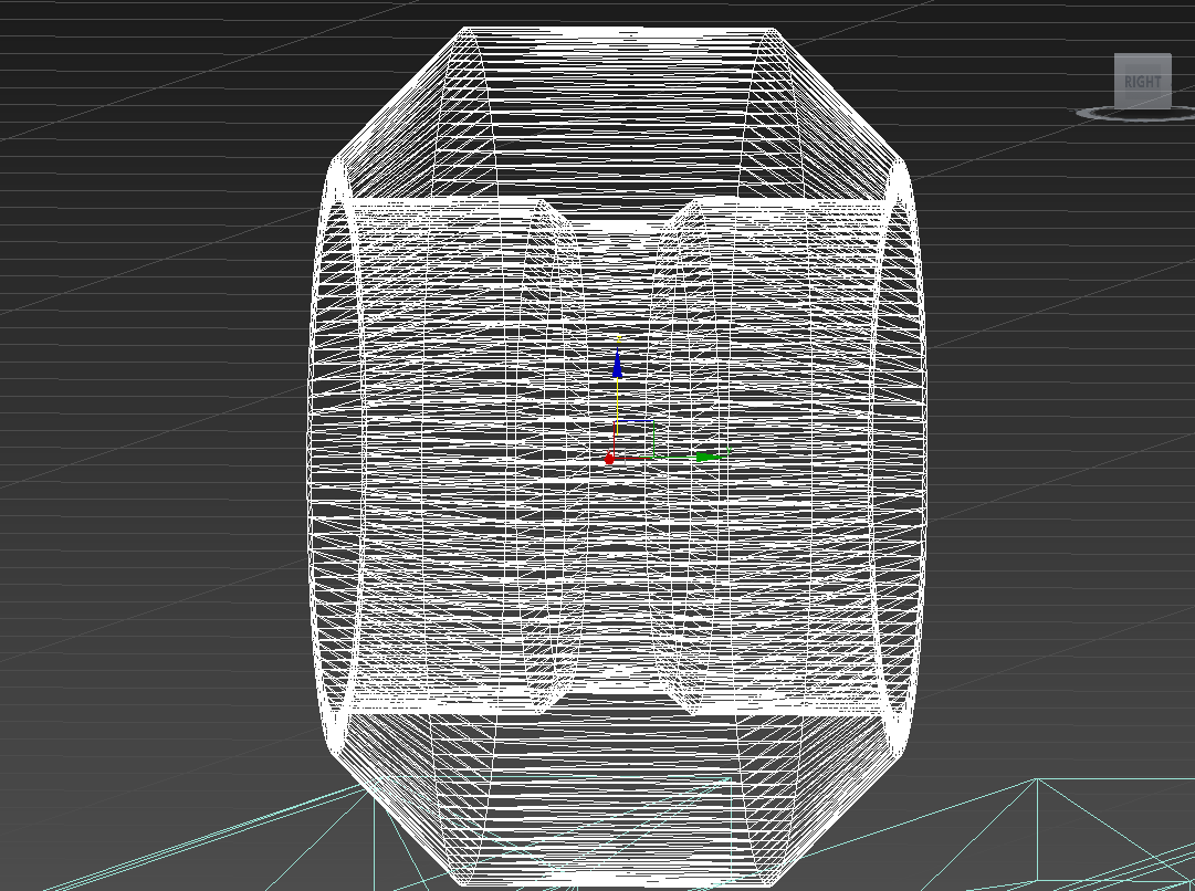

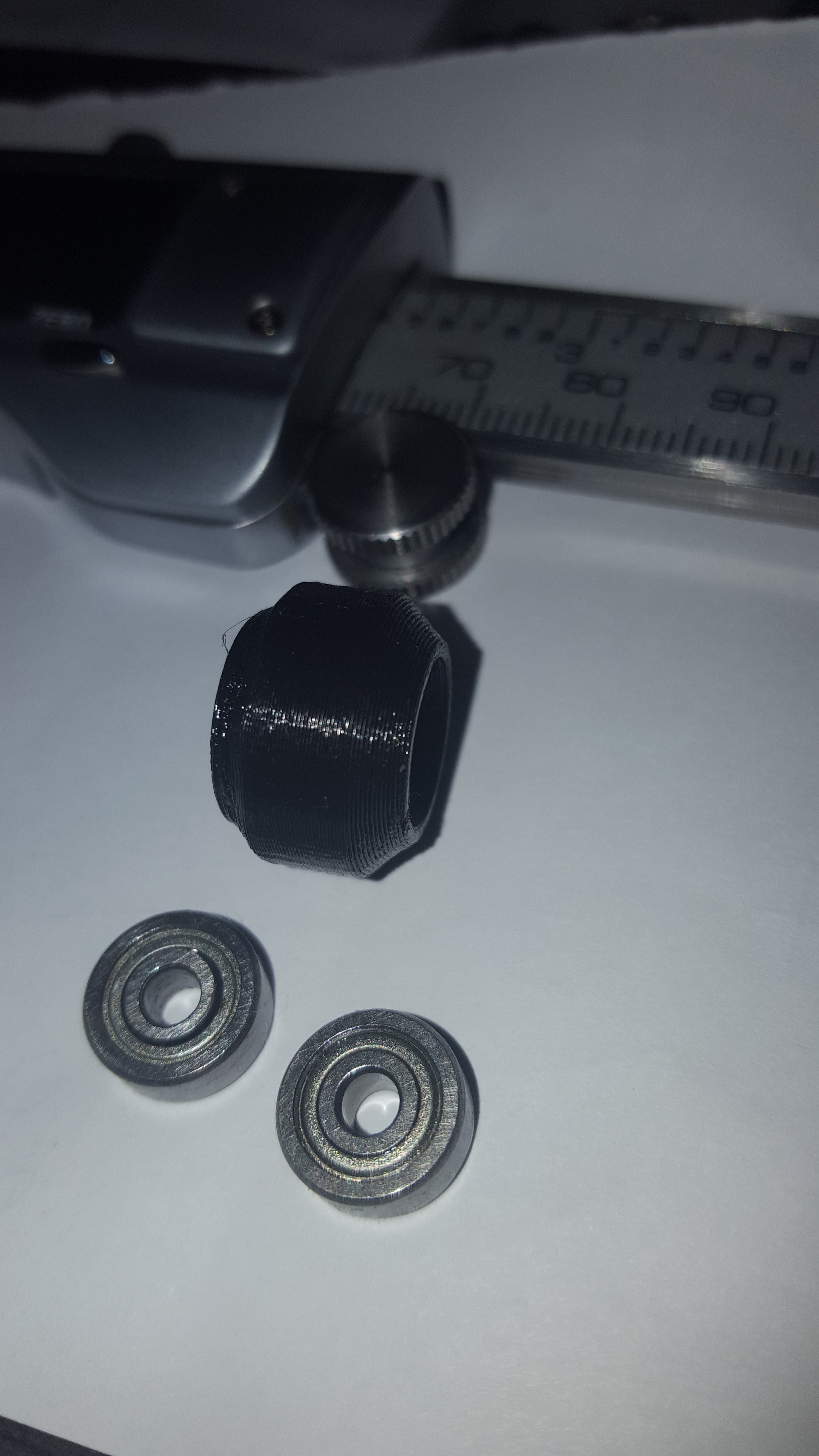

stan42 Posté(e) Décembre 8, 2016 Posté(e) Décembre 8, 2016 (modifié) C'est ça k'c'est bon ,,,,,, approchez approchez, 2 pour le prix de trois . Petit test encore en flex pour les profilés, diam des deux roulements; 10 par4 sur un V-slot imprimé en 0.2 100%infil de 10 par 20 . Modifié (le) Décembre 8, 2016 par stan42 1
synergy41 Posté(e) Décembre 8, 2016 Auteur Posté(e) Décembre 8, 2016 salut à tous, Pas mal du tout ça. moi par contre quand je print, impossible de décoller la piece du plateau en verre... Moi qui avait des problèmes d'accroche de 1er couche, la c'est bien le contraire...

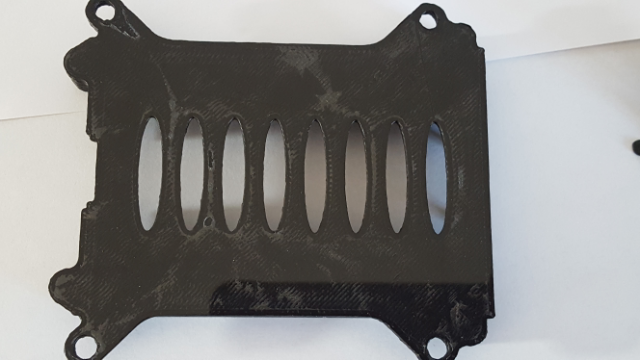

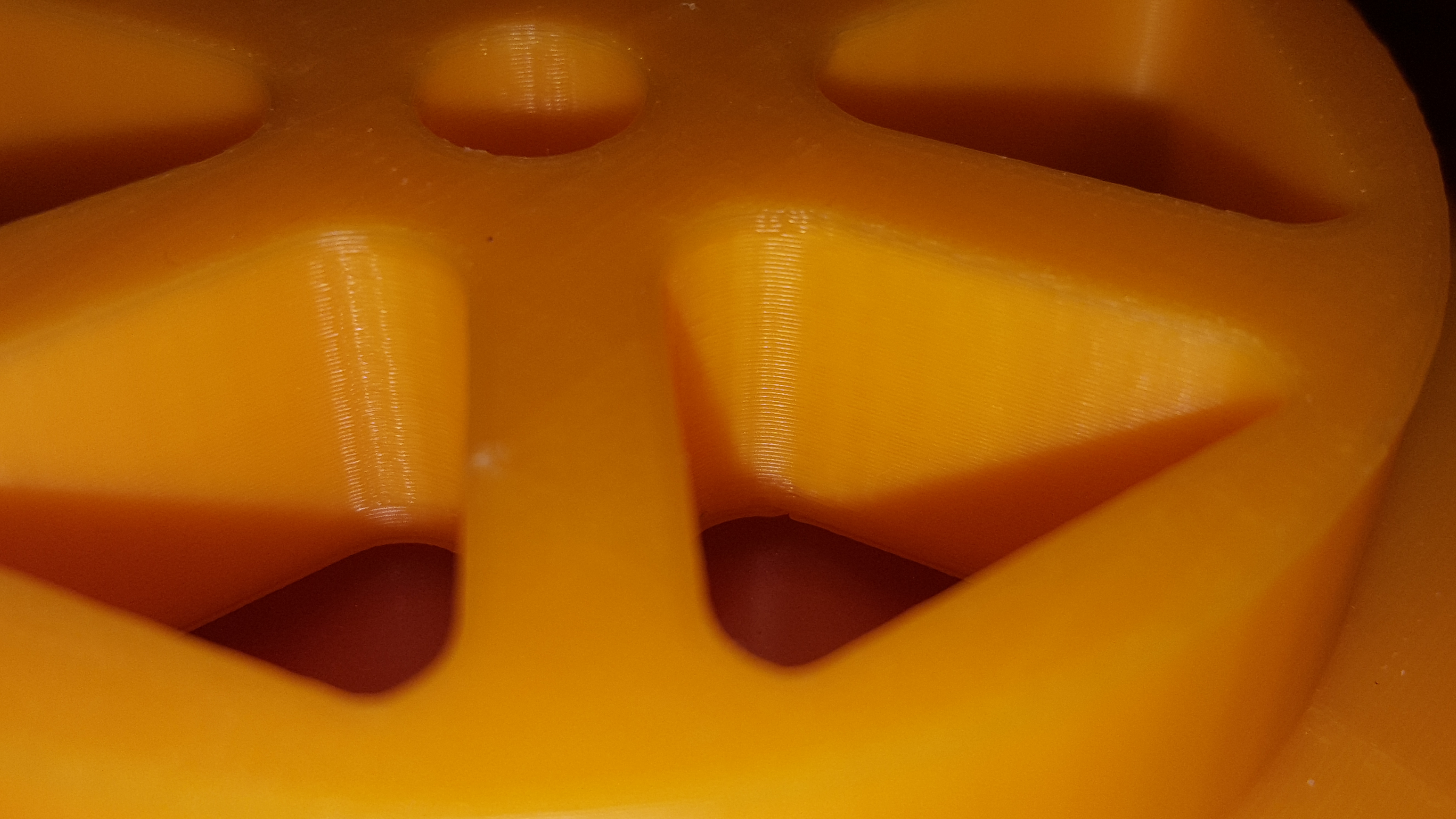

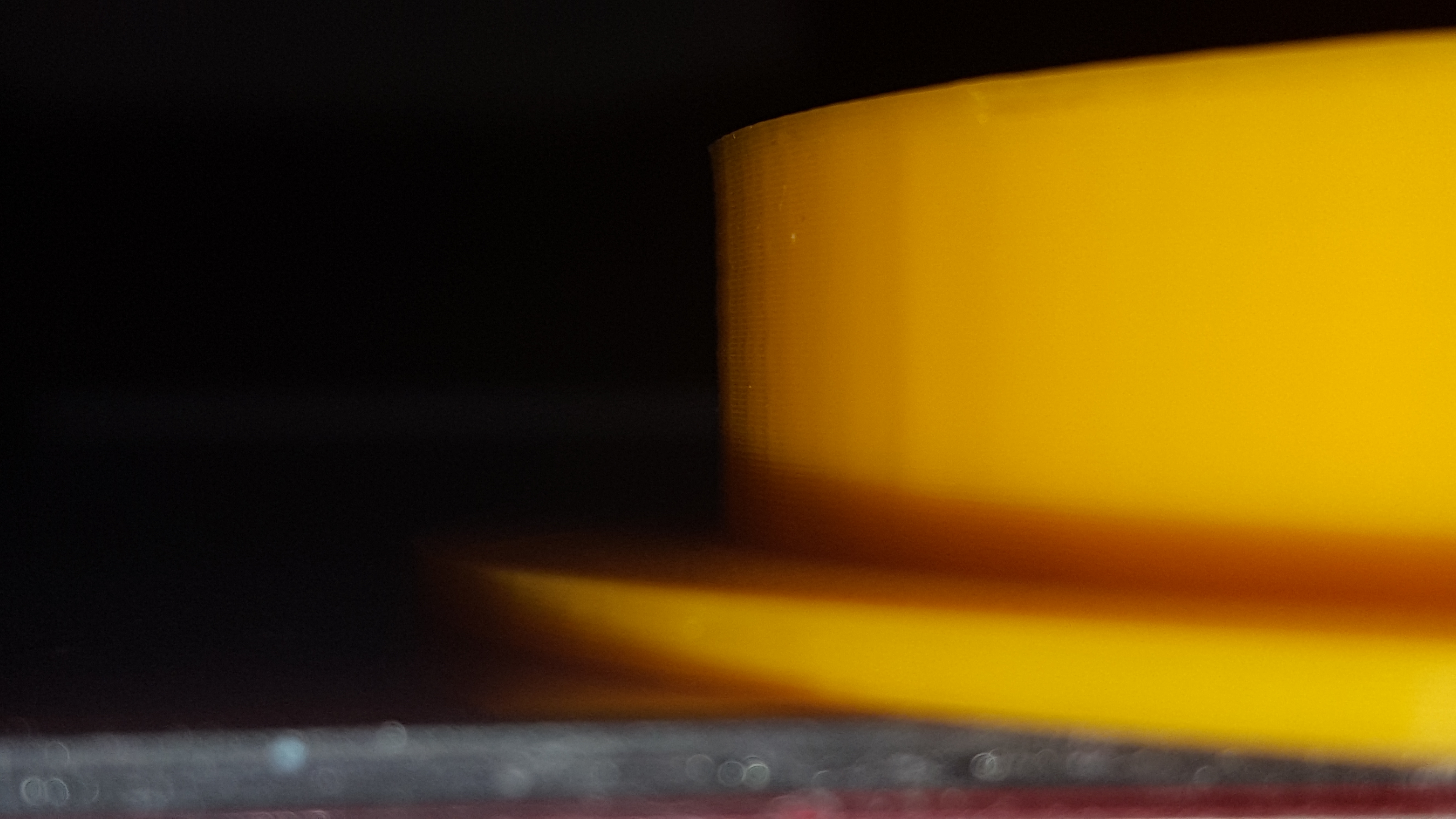

synergy41 Posté(e) Décembre 10, 2016 Auteur Posté(e) Décembre 10, 2016 (modifié) Bonjour à tous, Petit print du jour, qui peux me dire ce qui cloche sur la premiere photo," trace blanche" on dirait un manque de remplissage mais je suis pas sur. Merci par avance Modifié (le) Décembre 10, 2016 par synergy41 ereure de texte
petitsebdu06 Posté(e) Décembre 10, 2016 Posté(e) Décembre 10, 2016 @synergy41 question bête mais tu as utilisé de la laque ou de la colle UHU ?
synergy41 Posté(e) Décembre 10, 2016 Auteur Posté(e) Décembre 10, 2016 re Non je n'utilise plus de laque depuis un bon moment.

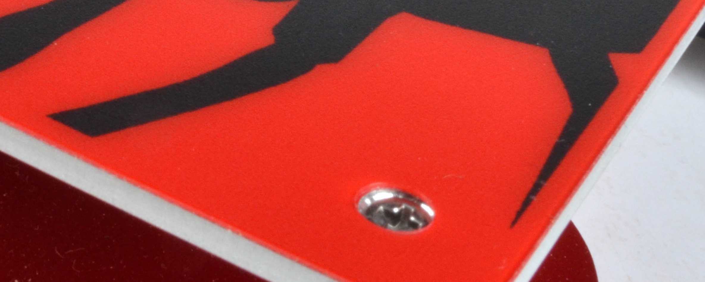

treflenoir Posté(e) Décembre 13, 2016 Posté(e) Décembre 13, 2016 bonjour a tous, ne peut on pas imprimer direct sur le plateau? il est de quel composition? c'est bizarre car j'avais cru lire (je ne sait plus ou) que c'etait un lit en pei
Gazton Posté(e) Décembre 14, 2016 Posté(e) Décembre 14, 2016 Salut @treflenoir, j'ai déjà imprimé direct sur le plateau sans problème. J'ai même, sur certaine pièce, moins de problème de warping que sur mon plateau en verre. Si je ne me trompe pas, le plateau est en alu, avec un traitement de surface type peinture mais je ne sais pas quels en sont les caractéristiques. Pour ce qui est du PEI (ou Polyéthérimide pour les intimes), nous en avons parlé dans un sujet avec @Kharr, mais je ne sais plus lequel. Nous devions faire des recherches pour trouver un fournisseur capable de nous découper des plaques pas trop chère. Kharr en avait été trouvé à l'étranger mais pas d'envoi vers la France. Moi j'en avait trouvé un Français, qui m'a laisser un message, mais que je n'ai jamais réussi à recontacter, et un canadien qui n'a jamais répondu à mon mail. L'avantage de cette matière, c'est ça grande résistance à la chaleur, et apparemment une très bonne approche et une surface bien lisse. Mais je suis partie à la recherche d'un autre support très prometteur, le Builtak, mais je n'en trouve pas à la taille de mon plateau en 400x250 mm. @+ Gazton 1
treflenoir Posté(e) Décembre 14, 2016 Posté(e) Décembre 14, 2016 salut, merci gazton. en fait je n'avais pas vu sur le fraisage de la vis que l'on voyait l'alu, je ne regardait que la tranche qui avait l'air d'etre de la resine.et je pensait que la deco etait coulée dedans.. du coup la peinture ne va peut etre pas durée longtemps,dommage bon je me met en mode lycos... j'ai vu des filme chez 3m; je vais commencer par la je vous tient au courant
Gazton Posté(e) Décembre 15, 2016 Posté(e) Décembre 15, 2016 Il y a 22 heures, treflenoir a dit : du coup la peinture ne va peut etre pas durée longtemps,dommage Tu peux le dire, j'ai laissé un rien trop longtemps la buse chaude dessus pour un léger réglage, et maintenant j'ai une marque indélébile. Moi je suis toujours a la recherche du Builtak de bonne dimensions mais pour le moment c'est choux blanc. @+ Gazton
