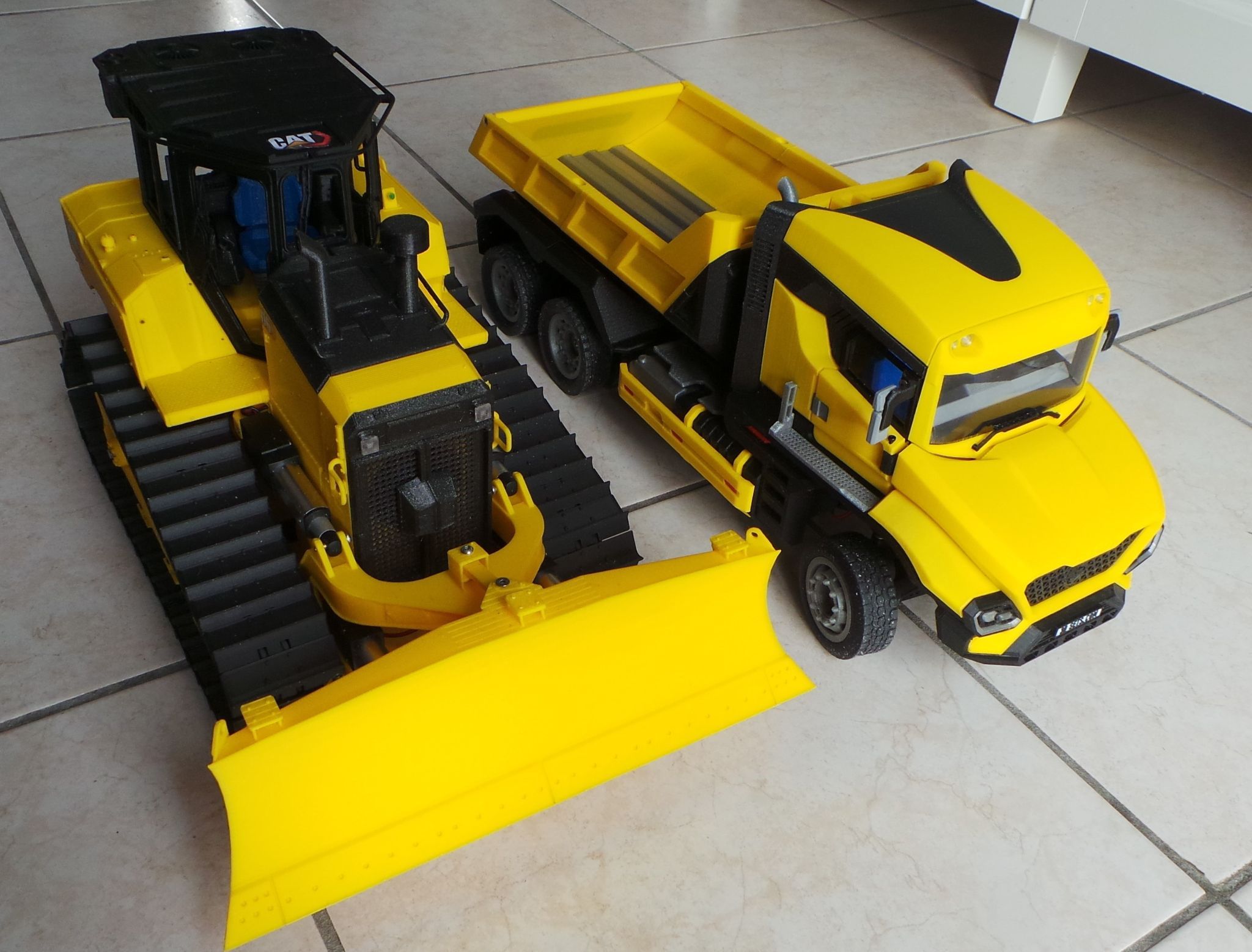

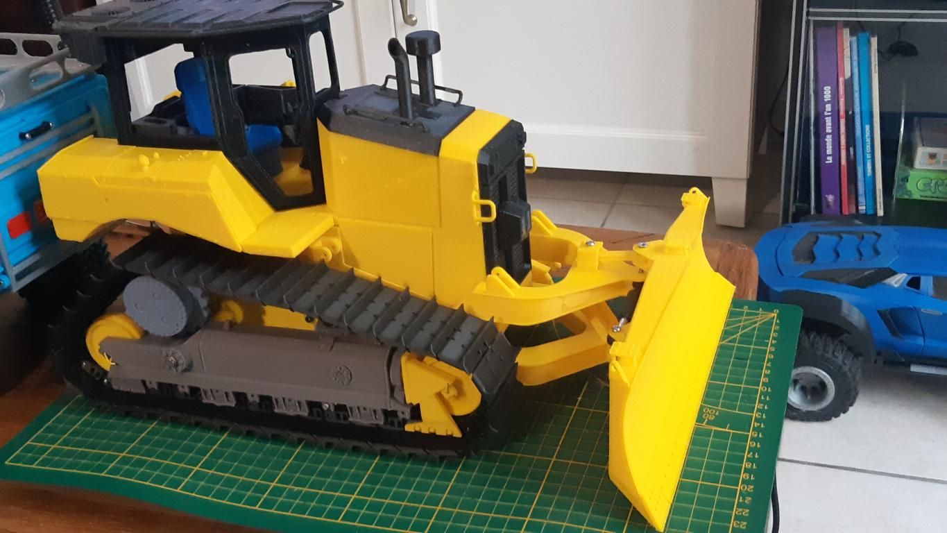

vap38 Posté(e) Novembre 25, 2023 Partager Posté(e) Novembre 25, 2023 (modifié) Salut, Comme vous le savez je suis juste un peu passionné pour la construction des véhicules RC Voici mon nouveau challenge pour occuper les longs mois d'hiver. La construction à l'échelle 1/14 un Caterpillar D6 EX avec toutes les fonctions comme un vrai. Les chenilles sont motorisées par deux moteurs; la lame pivote dans tous les sens actionnée par des vérins. C'est un nouveau challenge intéressant pour combler les longues journées d'hiver; l'aspect technique est intéressant et demande beaucoup d'heures d'impressions. Je vais devoir tester différentes qualités de filament (PETG Carbone, ASA; PLA3D870 etc.. Au printemps je vais pouvoir raboter un peu mes parterres de fleurs. Ci-joint la photo la réalisation de l'auteur TopherRC sur cults3d et une vidéo Caterpillar D6 . Les premières pièces sont en cours d'impressions. A+ Francis Modifié (le) Novembre 25, 2023 par vap38 4 4 Lien vers le commentaire Partager sur d’autres sites More sharing options...

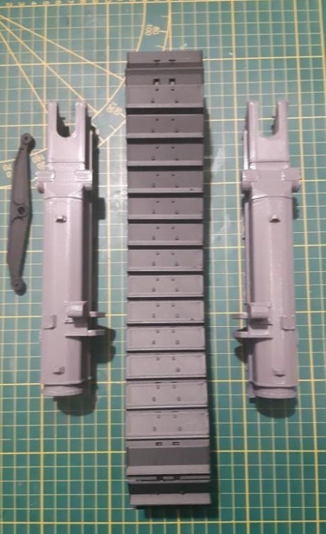

vap38 Posté(e) Décembre 1, 2023 Auteur Partager Posté(e) Décembre 1, 2023 (modifié) Bonjour, voici la réalisation d'une chenille avec les longerons. Impression des tuiles 36 (patins) en PETG carbone les longerons en PLA3D850 A+ Modifié (le) Décembre 1, 2023 par vap38 3 Lien vers le commentaire Partager sur d’autres sites More sharing options...

vap38 Posté(e) Décembre 1, 2023 Auteur Partager Posté(e) Décembre 1, 2023 (modifié) @jcjames_13009 mais j'aurai un moment pour Noël pour l'assembler et l'essayer. La réalisation est très technique car je dois modifier toutes les pièces en STL pour pouvoir imprimer en FDM. j'utilise la technique des tenons et assemblage par des aimants dans Prusa slicer Les fichiers STL à l'origine sont prévus en frittage Nylon technique SLS. c'est le top qualité... le cout de l'impression est important à ce jour, c'est valable pour une pièce unique demandant une résistance mécanique sans reproche. a+ Francis Modifié (le) Décembre 1, 2023 par vap38 1 Lien vers le commentaire Partager sur d’autres sites More sharing options...

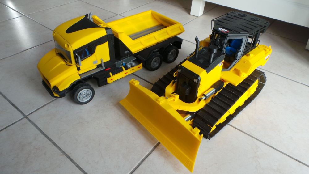

vap38 Posté(e) Décembre 18, 2023 Auteur Partager Posté(e) Décembre 18, 2023 (modifié) Bonjour, @mich0111 @Motard Geek Le pari est gagné ! je suis arrivé à construire le Caterpillar D6 Xe avant Noël Il me reste la réception des vérins électriques pour actionner la lame. J'ai fait des essais de roulage tout fonctionne bien la démultiplication est puissante. La vidéo Caterpillar D6 Modifié (le) Décembre 18, 2023 par vap38 3 4 Lien vers le commentaire Partager sur d’autres sites More sharing options...

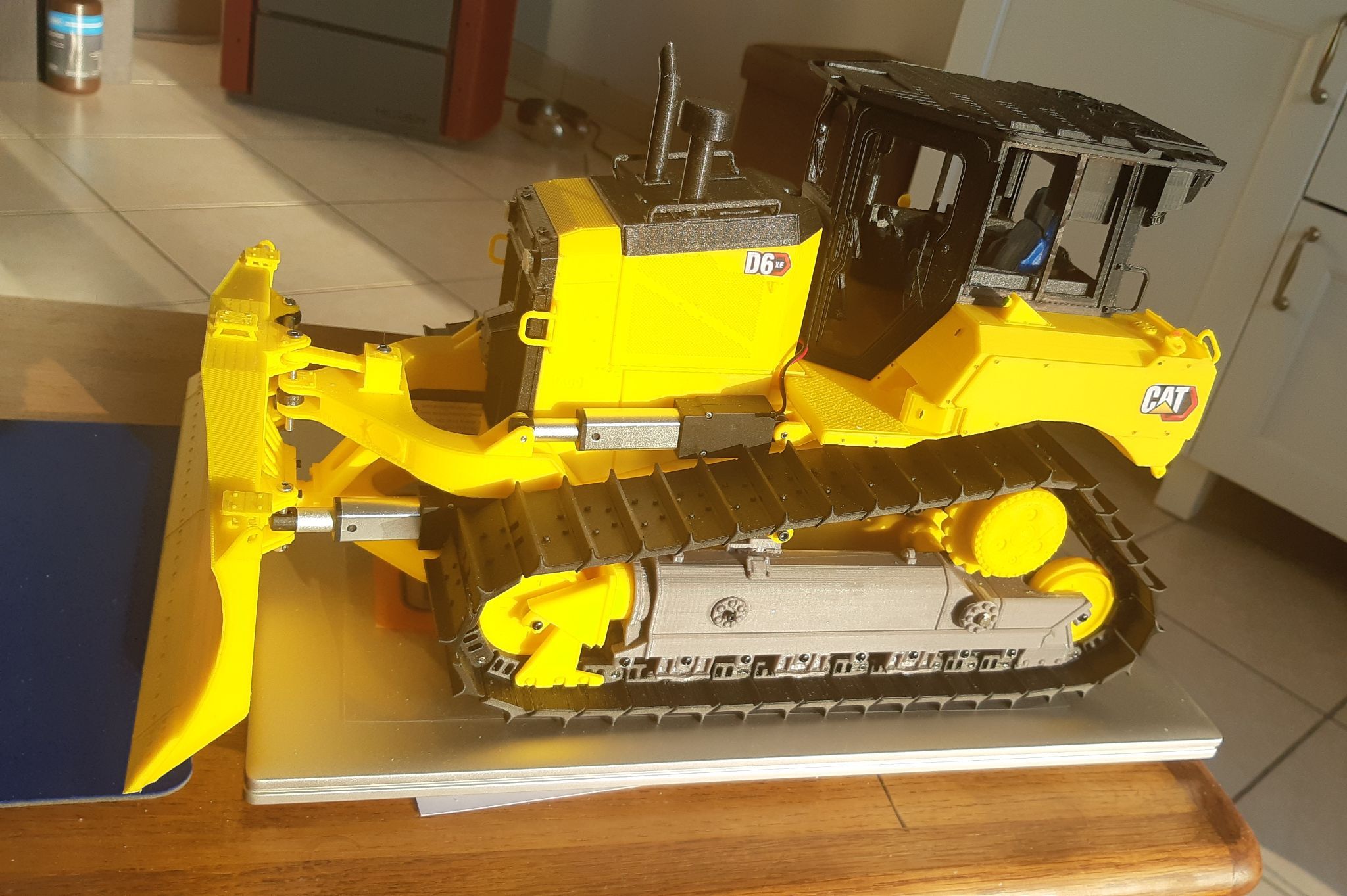

vap38 Posté(e) Décembre 30, 2023 Auteur Partager Posté(e) Décembre 30, 2023 (modifié) Bonjour, @silvertriple @Diodore Voici le Caterpillar équipé des vérins de lame fonctionnels. Je vais installer un bruiteur pour le moteur Diesel ! Quand j'aurai un moment je vais réaliser une vidéo. Bonnes fêtes de fin d'année 2023 à tous et vive 2024 dans la paix ! Francis Modifié (le) Janvier 3 par vap38 7 Lien vers le commentaire Partager sur d’autres sites More sharing options...

vap38 Posté(e) Janvier 19 Auteur Partager Posté(e) Janvier 19 (modifié) Hello Voilà j'ai fini les aménagements du D6 j'ai installé un bruiteur d'un moteur Diesel c'est plus sympa. Voici la vidéo https://youtu.be/JVB8C-xTvJU a+ Modifié (le) Janvier 19 par vap38 2 Lien vers le commentaire Partager sur d’autres sites More sharing options...
vap38 Posté(e) Janvier 20 Auteur Partager Posté(e) Janvier 20 (modifié) Bonjour, mon équipement est au complet pour commencer mes travaux de terrassement. Le DUMPER est motorisé avec 3 moteurs pour les ponts avant et arrières Il me manque le chargeur sur pneus mais c'est un autre projet à venir je compte le fabriquer un jour... Dommage la TENLOG est tombé dans les oubliettes ! mais çà fonctionne toujours aussi bien la preuve. Plus de contacts et partages des utilisateurs pour la TLD3. Bizarres ! à moins qu'elle soit parfaite sans défaut je ne pense pas; avec les nouvelle imprimante est est devenue obsolète c'est la raison. A+ Francis Modifié (le) Janvier 20 par vap38 4 Lien vers le commentaire Partager sur d’autres sites More sharing options...
