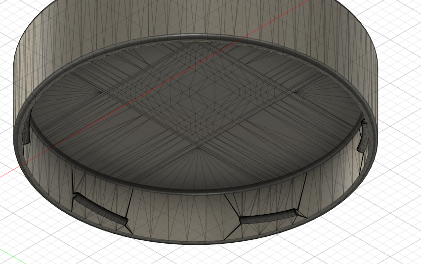

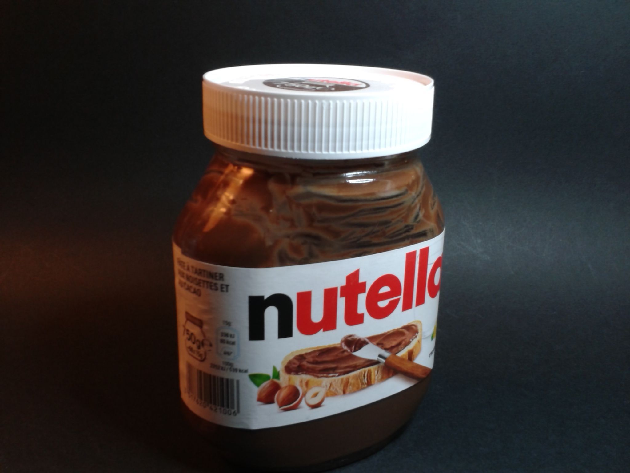

elispit Posté(e) Décembre 3, 2023 Partager Posté(e) Décembre 3, 2023 Qui m a prédit de la frustration à vouloir faire des trucs et que CA MARCHE PAS? GRRRRRRRR En bref (disait Pépin): j ai degoté un modèle ludique, récréatif et facile à imprimer (merci Bambu) . Une espèce d ascenceur à smarties . Tu tournes la manivelle, tu perds 0.0005 calories et tu en engloutis 300 en 2 bouchées; j ai customisé les couleurs et ajouté les prénoms des copines (y a pas que moi qui prendrais 5 kilos à Noel!) Mais hic: le pas de vis correspond au pot d une celebre pate à tartiner. on cite? on cite: Nutella. personne at home ne mangeant cela, j ai sollicité mon réseau de Daronnes flanquées d ados pour obtenir des pots et bien vous ne me croirez jamais si je vous affirme que la marque la plus vendue au monde est quasi absente des tables alentours! Honte de manger cela pour x raisons? Pas de soucis, on à les pots à confitures de la grand-mère... Reste donc la solution de modifier le pas de vis et la,je sèche, je crise.. Pour ceux qui vont aller vérifier, les pots de confiture classiques ont un pas de vis discontinu .. J ai importe le modele sur fusion 360 et je suis dans l incapacité totale de le modifier . j ai maté pendant des heures des tutos, sorti le pied à coulisse, et même pensé à me sacrifier en bouffant les 10 pots manquants avant Noel... @PPAC pour tes crèpes, un supplèment chocolat? J en appelle donc à la communauté: un lien , une astuce, un tuto ou un post que j aurais loupé pour résoudre mon problème de filetage? Merci à la communauté: Mes copines seront contentes, mon tour de taille aussi. Et non, l ascenceur ne fonctionne QUE pour les smarties, les MMs sont trop gros: quand je vous parlais de frustration ! La loose sur toute la ligne...enfin pas la mienne... lid.stl Lien vers le commentaire Partager sur d’autres sites More sharing options...
pascal_lb Posté(e) Décembre 3, 2023 Partager Posté(e) Décembre 3, 2023 @elispit je déplace dans la bonne section Lien vers le commentaire Partager sur d’autres sites More sharing options...
PPAC Posté(e) Décembre 3, 2023 Partager Posté(e) Décembre 3, 2023 (modifié) Il y a 1 heure, elispit a dit : pour tes crèpes, un supplèment chocolat? Miam miam C'est que je ne suis pas spécialement doué en modélisation 3D. J'ai des bases avec OpenSCAD, mais pour le reste, donc par exemple Fusion360, c'est proche du néant. Peux-tu nous donner le lien du distributeur de smarties ( histoire de vérifier qu'il n'y a pas un remix pour d'autre types de pot ) Sinon, juste pour te taquiner, j'ai un pot de 750g de Nutella bientôt fini que je peux t'envoyer. (Il a, en haut (hors pas de vis), un diamètre extérieur de ~79.53 mm ce qui semble à peu près coller avec le modèle 3D que tu nous as mis en fichier joint) (Mais les frais d'envoi seront surement proches d'un pot neuf ... donc peut-être en prendre des neuf et trouver une recette pour un gros gâteau qui utilise plusieurs kilos de Nutella ( mais c'est vrai que 10 pots de 750g donc 7.5 kg de Nutella cela commence a faire beaucoup ... sauf peut être si tu fait plusieurs bûches de noël ) ) La difficulté c'est que je ne connais pas les standards ou normes pour les pots de confiture ( diamètre et forme / type du pas de vis du couvercle, surtout si tu pense au pot de café soluble et autre ) donc je ne saurai en modéliser un, Car dans l'idée, pour faire plus simple que de modéliser un pas de vis spécifique, si tu a un modèle 3D d'un pot (avec le pas de vis de modélisé dessus), alors ensuite lui ajouter un petit offset ( légèrement augmenter son épaisseur pour la tolérance d’emboîtement) et enfin le soustraire a un volume existant ( opération boolean en modélisation 3D ) qui serait ici le couvercle que tu a mis en fichier joint (mais il y aura surement a le combler partiellement si le pot et plus petit que celui d'un pot de Nutella ...) . Edit > Finalement je me dis que tu auras plus vite fait d’offrir le truc "en kit, à faire soi-même" ( avec un pot de Nutella neuf et le sache de bonbon à coté ) Modifié (le) Décembre 3, 2023 par PPAC 1 Lien vers le commentaire Partager sur d’autres sites More sharing options...

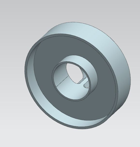

Rony Posté(e) Décembre 3, 2023 Partager Posté(e) Décembre 3, 2023 Salut, je n'ai pas bien saisi ton souci. Tu parles d'un fichier que tu modifies dans Fusion mais tu mets le lien d'un STL, tu n'as pas un fichier natif ? Autre question, tu veux modéliser quoi comme filetage à la place ? Tu as les cotes ? 1 Lien vers le commentaire Partager sur d’autres sites More sharing options...
papajds Posté(e) Décembre 4, 2023 Partager Posté(e) Décembre 4, 2023 Bonjour, j'ai refait un modèle en step , à partir du stl , qui sera plus facile à reprendre. (c'est un solide) sans les filetages ...ne connaissant pas les valeurs il ne reste donc , qu'a appliquer les filetages sur les diamètres concernés aux cotes voulues. A+ bouchon.zip 3 Lien vers le commentaire Partager sur d’autres sites More sharing options...

papajds Posté(e) Décembre 4, 2023 Partager Posté(e) Décembre 4, 2023 bonjour, adapter un stl, faut déjà avoir l'habitude... en plus , ce stl, qui comporte un très grand nombre de facettes , n'est pas "fermé" proprement. mieux vaut apprendre à faire un filetage sur un cylindre ; il existe des tutos .. 1 Lien vers le commentaire Partager sur d’autres sites More sharing options...
elispit Posté(e) Décembre 4, 2023 Auteur Partager Posté(e) Décembre 4, 2023 Tu me rassuré un peu sur mes capacités...j ai passé réellement des heures à essayer sur fusion360 à modifier le filetage en regardant en simultané les tutos. J ai créé des trucs hallucinants,juré et maudit les maillages,fichiers stl,la bambu et autres machins bien prise de tête...et tout ça pour un gadget prise de poids...on va la faire simple: chacun piochera dans le paquet direct! 3 Lien vers le commentaire Partager sur d’autres sites More sharing options...

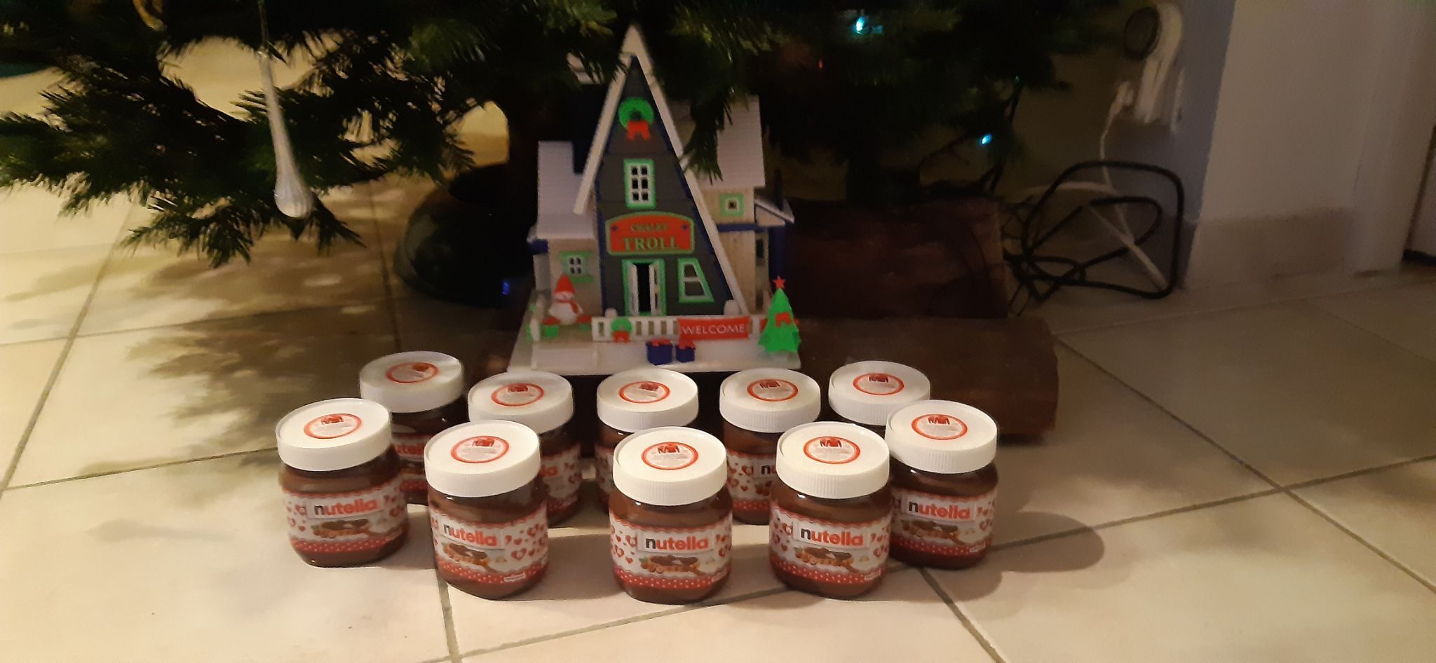

elispit Posté(e) Décembre 17, 2023 Auteur Partager Posté(e) Décembre 17, 2023 Ce soir , (et non,le lion n est pas encore mort...) grace à vos partages d expériences, j ai pu terminer mes " crotouilles" de Noel... Les 10 ascenceurs à smarties sont imprimés, dédicacés,emballés...(Pour public averti only !) J ai une nouvelle fois apprécié vos encouragements, votre humour dévastateur et également pu constater que chacun avait "son" logiciel de conception favori, sa facon de réaliser une même pièce: filetage pour un, spire pour l autre. Grace à la vidéo de @pommevertesur Vimeo, , j ai progressivement réalisé des horreurs en bouffant des metres de PLA mes fameux couvercles. J ai galéré car mon ordi mettait un temps certain à recalculer à chaque modification de hauteur ou de pas de vis.Une petite vidéo vaut mieux qu un long PDF....on le savait. Mais fière de moi! Le 03/12/2023 at 22:48, PPAC a dit : Finalement je me dis que tu auras plus vite fait d’offrir le truc "en kit, à faire soi-même" ( avec un pot de Nutella neuf et le sache de bonbon à coté ) Le Sage avait parlé : je me suis emmmer...pour me rendre compte qu il fallait effectivement mieux écouter les conseils de ceux qui savent. Grace à vous,je comprends dorénavant la logique de création d un pas de vis mais ...un pot de NUNU, avec un sac de bonbecs sucrés ET le bidule en prime: C est NOEL!!!!!! Bonne semaine, joyeux préparatifs! 2 1 Lien vers le commentaire Partager sur d’autres sites More sharing options...
