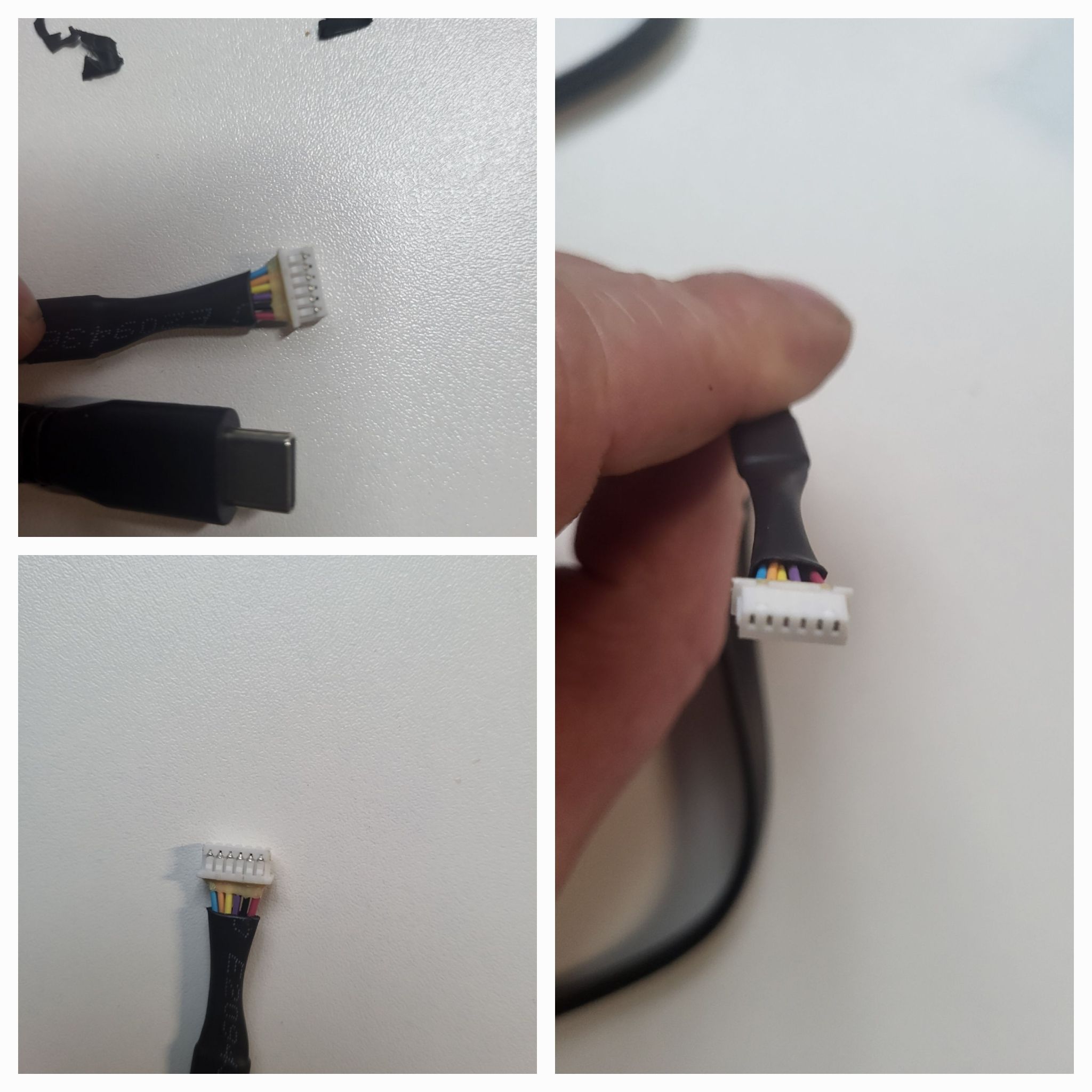

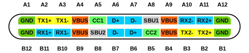

PPAC Posté(e) Février 4 Auteur Partager Posté(e) Février 4 (modifié) il y a 13 minutes, NOX a dit : j'ai reçu le capteur ! c'est ok , le cable fourni avec est bien en usb c ! Cool ! Si tu as le temps, je voudrais bien une photo du cable ( pour vérifier si c'est comme dans la vidéo Le 02/02/2024 at 10:11, PPAC a dit : Mais j'ai trouvé une vidéo où l'on peut voir que la câble a d'un coté un connecteur vers le g-sensor, et de l'autre deux connecteurs USB ( un type C et un type A. D’après la vidéo le USB type A fourni le +5V au g-sensor ) ) et si tu a la patience et le multimètre avec les pointes de sonde qui vont bien, je te serai très reconnaissant, de nous partager les "pinout" ( c-a-d déterminer quelle pin coté connecteur g-sensor se trouve connecté a quelle pin coté USB) via un sondage de continuité entre les pins des connecteurs. Merci. Modifié (le) Février 4 par PPAC 1 Lien vers le commentaire Partager sur d’autres sites More sharing options...
NOX Posté(e) Février 4 Partager Posté(e) Février 4 Pour la photo ,avec plaisir Mais pour le test de continuité. Je t avoue que la je sèche.....si tu me dit comment faire je peux essayer. J ai bien un multimètre. . 1 Lien vers le commentaire Partager sur d’autres sites More sharing options...

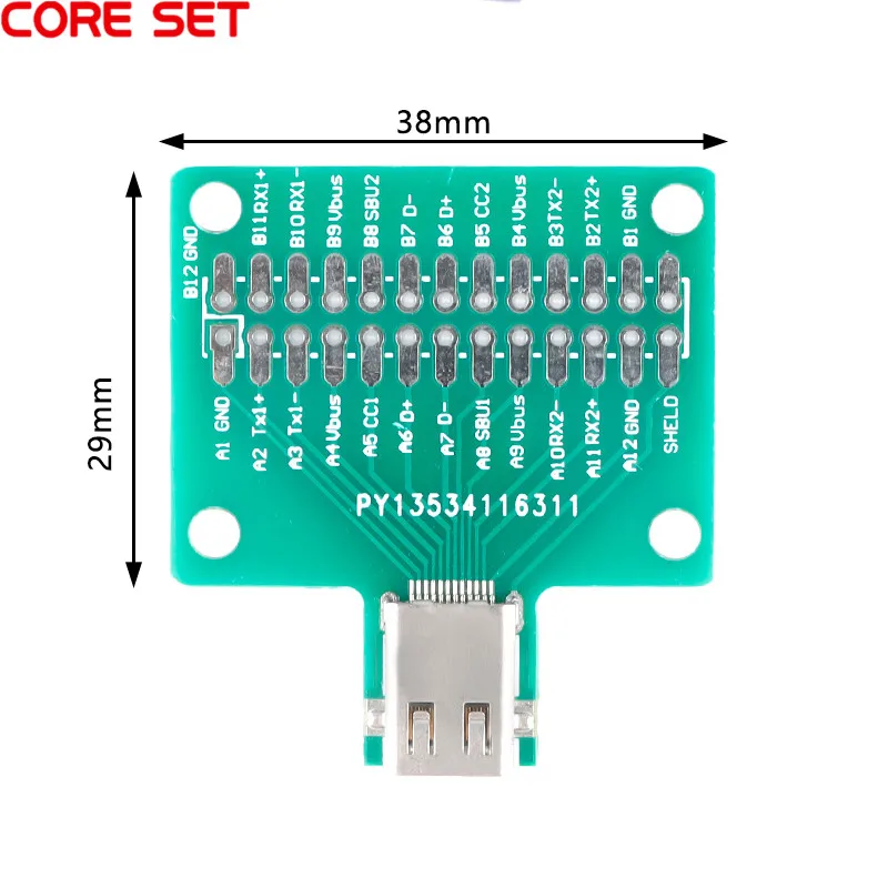

PPAC Posté(e) Février 4 Auteur Partager Posté(e) Février 4 il y a 15 minutes, NOX a dit : Mais pour le test de continuité. Je t avoue que la je sèche.....si tu me dit comment faire je peux essayer. J'ai parlé un poil trop vite car je n'avais pas regardé comme il était délicat voir impossible de sonder les contactes d'un connecteur USB-C ( tellement petit donc difficile a sonder ) = Source image https://fr.wikipedia.org/wiki/USB_Type-C ( Sauf éventuellement quand on a un genre de board de test d'un connecteur USB-C Source image https://fr.aliexpress.com/item/1005002978040483.html ) Donc je vais t'épargner cette galère impossible si tu n'a pas le matériel adapté, que de mettre ton multimètre en "teste de continuité" et en placent une des sondes du multimètre sur l'un des contacte du connecteur pour le g-sensor chercher avec l'autre sonde du multimètre la/les pin(s)/contacte(s) coté connecteur USB-C qui donne un "bip" sur le multimètre. Déjà un grand merci pour les photos du câble. 1 1 Lien vers le commentaire Partager sur d’autres sites More sharing options...
hyoti Posté(e) Février 4 Partager Posté(e) Février 4 Oui pas si simple, 1 1 Lien vers le commentaire Partager sur d’autres sites More sharing options...

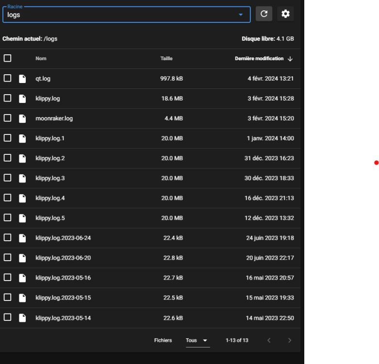

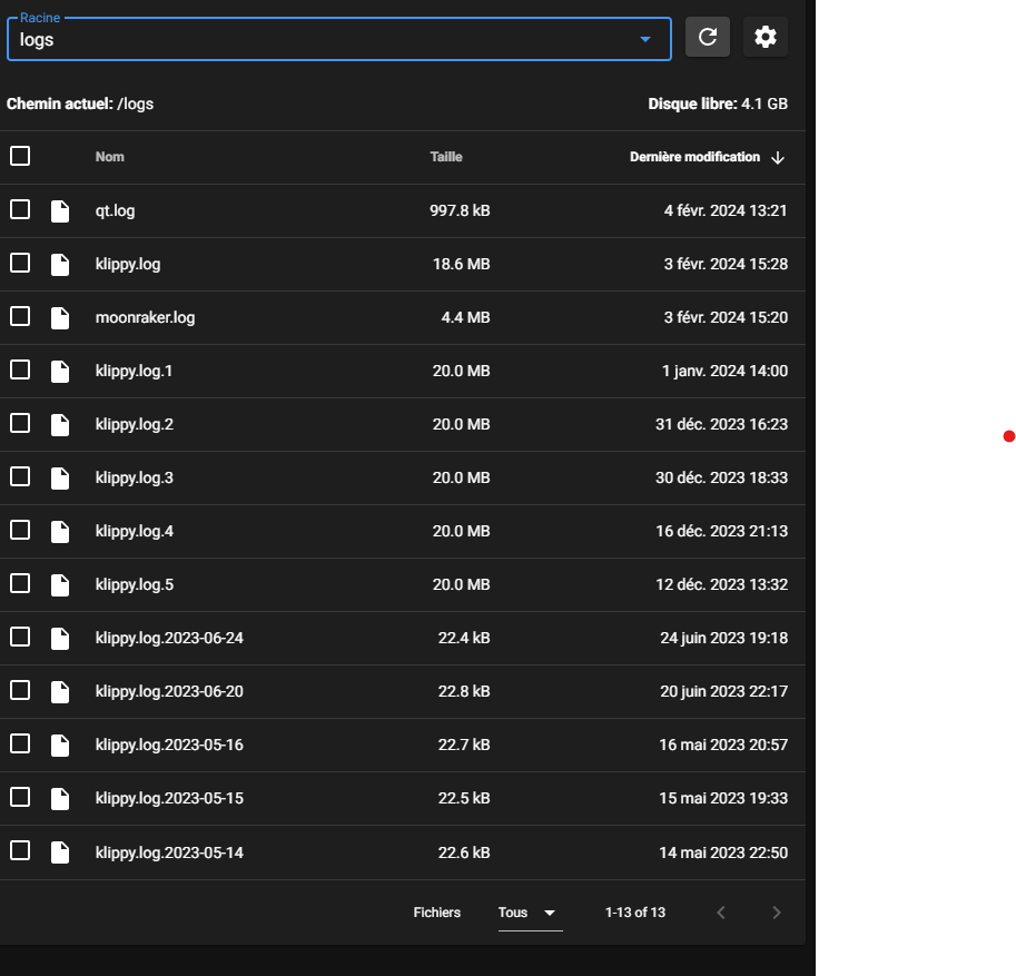

PPAC Posté(e) Février 4 Auteur Partager Posté(e) Février 4 (modifié) Sinon a force d'étudier le firmware v1.1.0.12 j'en suis arrivé a la conclusion que les logs ne sont pas effacés automatiquement (sauf si on fait un reset du firmware) et donc, avec le temps cela va prendre tout l'espace ... (en un peu plus d'un mois d'utilisation j'ai déjà 500MB de log ...) Pour vérifier l'espace pris par les logs du -hc /usr/data/printer_data/logs/ /usr/data/creality/userdata/log/ pour effacer seulement les log archivés rm -v /usr/data/creality/userdata/log/*.gz /usr/data/printer_data/logs/*.log.* pour effacer tout les log rm -v /usr/data/creality/userdata/log/*.log* /usr/data/printer_data/logs/* Il semble bien y avoir une tentative d'en effacer une partie lors du démarrage car dans le fichier "/etc/init.d/S99start_app" on trouve Citation ... LOG_DIR=/usr/data/creality/userdata/log ... clean_old_logs(){ [ -d $LOG_DIR ] && rm -rf $LOG_DIR/*logfile* } ... start_server(){ ... clean_old_logs ... } ... Mais "*logfile*" ne match aucun des fichiers présent dans le dossier "/usr/data/creality/userdata/log" @hyoti je me dis que c'est probablement le même soucie sur les K1 et SonicPad. Si tu as le temps, merci de vérifier sur ton SonicPad. Modifié (le) Février 4 par PPAC Lien vers le commentaire Partager sur d’autres sites More sharing options...
fran6p Posté(e) Février 4 Partager Posté(e) Février 4 Pas de logrotate sur le Nebula Pad ? Une bonne rotation bien paramétrée évite de voir les journaux grossir jusqu'à planter le système si la partition est pleine. AMHA, c'est un bogue dans le fichier init S99start_app… l'expression régulière n'est pas bonne (en root, la correction [ -d $LOG_DIR ] && rm -rf $LOG_DIR/*log* devrait y remédier avec le problème que plus aucun journal ne sera disponible après arrêt de la machine ). Sur la SonicPad, les journaux sont principalement dans /mnt/UDISK pas dans /usr/share qui sert de «home» aux composants Klipper. 1 Lien vers le commentaire Partager sur d’autres sites More sharing options...
hyoti Posté(e) Février 4 Partager Posté(e) Février 4 il y a une heure, PPAC a dit : je me dis que c'est probablement le même soucie sur les K1 et SonicPad. Si tu as le temps, merci de vérifier sur ton SonicPad. En proportion j'en ai moins sur le Sonic PAD, environ 120 MB pour Klippy depuis mai dernier (plus 4 MB pour le Klippy log pour la ender3 V2) La v2 sert moins, mais le pad gère bien les deux en simultané) Sous mainsail ou Fluidd, je ne peux pas les effacer (non root) à partir du SonicPad je pense que non. je ne peux (veux) pas vérifier maintenant encore 24 heures d'impression après 26 heures. je n'ai qu'un fichier de log pour moonraker. Il me reste 4 GB de libre sur les 8 mais j'ai pour l'instant tous mes gcode, ceux-là je peux les effacer. Après Fluidd me dit que j'ai 1.6 GB d'utilisé sur 8 GB, mais il ne doit pas prendre en compte l'OS je suppose. 1 Lien vers le commentaire Partager sur d’autres sites More sharing options...
PPAC Posté(e) Février 4 Auteur Partager Posté(e) Février 4 (modifié) Il y a 1 heure, fran6p a dit : Pas de logrotate sur le Nebula Pad ? je n'avais pas vérifié Citation root@F005-4A88 /root [#] logrotate -sh: logrotate: not found et non pas de logrotate sur le CrealityOS du firmware v1.1.0.12 de la E3V3KE. ( en même temps il n'y a pas la commande bash donc c'est cohérent. Avoir le moins de trucs possible car c'est un système embarqué. ) Je n'avais pas pensé a regarder /var/log avant de faire mon reset mais pour le moment c'est moins d' 1MB Citation root@F005-4A88 /root [#] du -hc /var/log/ 0 /var/log/creality/original 56.0K /var/log/creality/local_gcode/original 12.0K /var/log/creality/local_gcode/humbnail 72.0K /var/log/creality/local_gcode 80.0K /var/log/creality 0 /var/log/nginx/scgi 0 /var/log/nginx/uwsgi 0 /var/log/nginx/fastcgi 0 /var/log/nginx/proxy 0 /var/log/nginx/client-body 0 /var/log/nginx 4.0K /var/log/dbus 0 /var/log/subsys 248.0K /var/log/ 248.0K total root@F005-4A88 /root [#] D’ ailleurs, truc louche, /var/log/creality semble héberger une partie des fichiers, pour l'interface web par défaut, les fichiers que l'on peut télécharger via http://192.168.1.23/downloads/... (on y retrouve par exemple les vignettes ...) Il y a 1 heure, fran6p a dit : Sur la SonicPad, les journaux sont principalement dans /mnt/UDISK pas dans /usr/share qui sert de «home» aux composants Klipper. Non là ils on fait le choix (je dirais l'erreur), de mettre des log de leurs composants, dans le dossier de leurs composants/interface par défaut. Il y a 1 heure, hyoti a dit : je ne peux (veux) pas vérifier maintenant encore 24 heures d'impression après 26 heures. je n'ai qu'un fichier de log pour moonraker. Il me reste 4 GB de libre sur les 8 mais j'ai pour l'instant tous mes gcode, ceux-là je peux les effacer. Après Fluidd me dit que j'ai 1.6 GB d'utilisé sur 8 GB, mais il ne doit pas prendre en compte l'OS je suppose. Pas de problèmes déjà avec vos infos j'en déduits que c'est organisé autrement et donc ils gèrent peut être mieux les logs de leurs composants/interfaces par défaut sur le SonicPad. Modifié (le) Février 4 par PPAC Lien vers le commentaire Partager sur d’autres sites More sharing options...
fran6p Posté(e) Février 5 Partager Posté(e) Février 5 Il y a 16 heures, PPAC a dit : ils gèrent peut être mieux les logs De ce que j'en comprends, leur gestion des journaux se ferait majoritairement en les effaçant à chaque démarrage / redémarrage de l'imprimante : c'est une mauvaise pratique car en cas de problèmes, plus de journaux pour analyser pourquoi ça ne fonctionne pas / plus leur script est bogué car aucun journal n'a une extension .logfile (.log ou .log.gz pour ceux archivés) Leur OS bien qu'étant basé sur OpenWRT prévu pour des systèmes embarqués (why not, ça prend moins de place et ça gère mieux les allumages / extinctions du matériel qui peuvent être nocifs aux cartes SD), contrairement au «vrai» OpenWRT ne prend pas en charge la rotation des journaux et ça c'est «ballot» 1 Lien vers le commentaire Partager sur d’autres sites More sharing options...

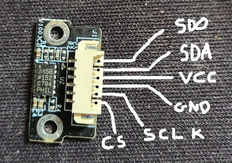

PPAC Posté(e) Février 12 Auteur Partager Posté(e) Février 12 (modifié) sur le serveur Discord https://discord.gg/d3vil-design j'ai trouvé le pinout du port USB-C (où connecter le g-sensor) sur un NebulaPad ( mais il me reste a comprendre comment interpréter les "1/2" de la colonne "USB-C" ... ) https://discord.com/channels/1154500511777693819/1194193938962186301/1194196216649625651 de l'utilisateur "wmvos" Citation USB-C port on the underside is actually a SPI interface with the following pinout | USB C | ADXL345 | Nebula Pad PCB | | ---------- | ------- | -------------- | | VCC | VCC | 2x V-regulator | | GND | GND | GND | | D- 1/2 | SDA | DT | | D+ 1/2 | SDO | DR | | CC 1/2 | SCL | CLK | | SBU 1/2 | CS | CE | With just a cable plugged in there were also voltages across the A/B 2,3,10 & 11 ranging from 0.001 V and 3,4 V so some of those are definitely connected to something, although I couldn't immediately find what. So be careful with plugging in other stuff. Working setup: Nebula Pad > Thunderbolt Cable > 6/12-pin breakout board > dupont cables > ADXL345 I made a remix of @Derrick Darrell's mounting clip so it can accommodate the ADXL345 board with pin headers soldered on, it can be found here. (modifié) et, une photo qui indiquer le pinout d'un g-sensor ( mais je ne sais pas si c'est standard ou si cela change selon les g-sensors, donc a vérifier ) https://discord.com/channels/1154500511777693819/1194193938962186301/1194199344597979256 de l'utilisateur "destinal" Citation Modifié (le) Février 12 par PPAC Lien vers le commentaire Partager sur d’autres sites More sharing options...

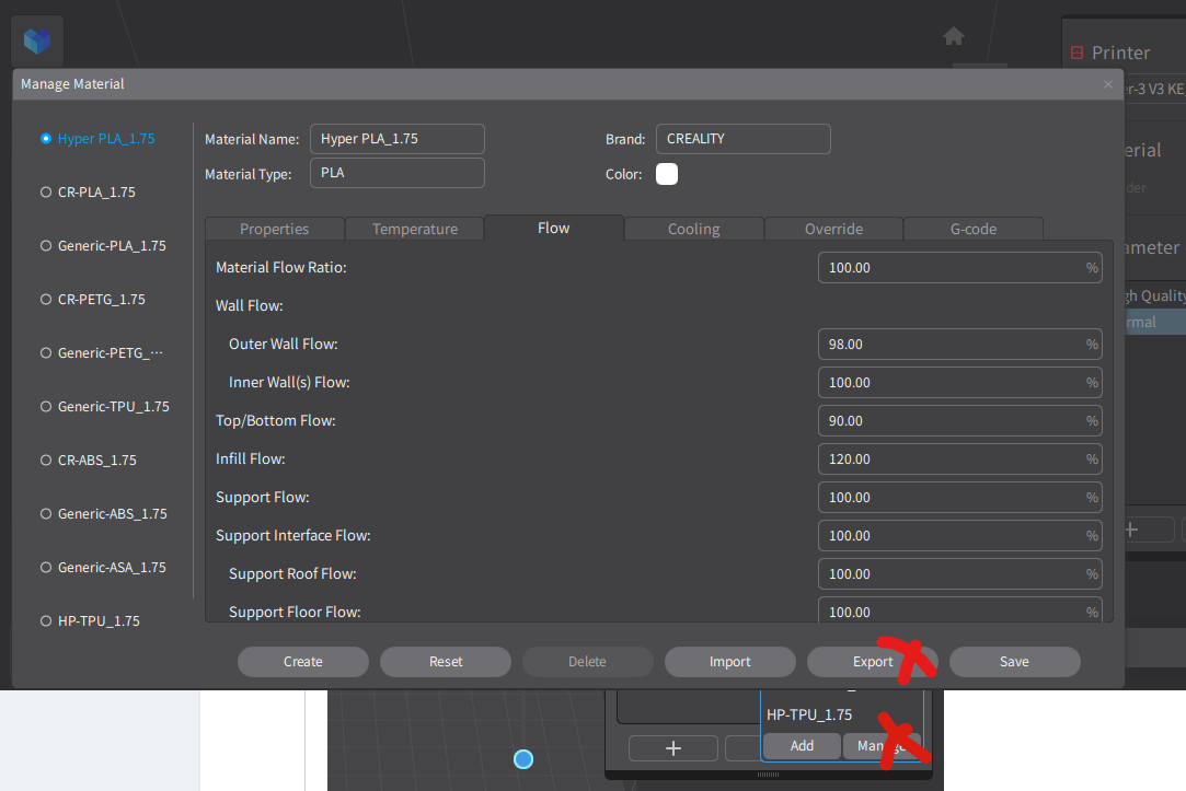

NOX Posté(e) Février 18 Partager Posté(e) Février 18 (modifié) @PPAC Mode hors sujet , pourrais-tu me donner le profil du filament : HP ULTRA PLA 1.75 présent par défaut dans "creality print " . J utilise la version bêta. Et je n arrive pas à avoir un résultat d impression comme au début.... Je vais ouvrir un post . Mais avant je voudrai être sur que je n ai pas changer un Paramètres ... il faut que fasse des essais. Merci Modifié (le) Février 18 par NOX Lien vers le commentaire Partager sur d’autres sites More sharing options...
PPAC Posté(e) Février 18 Auteur Partager Posté(e) Février 18 il y a 4 minutes, NOX a dit : le profil du filament : HP ULTRA PLA 1.75 présent par défaut dans "creality print " . Voici un export depuis Creality Print v4.3.8.6678 ( Win ) (enlever l'extension ".txt" ajouté ici, juste pour me permettre de mettre en fichier joint sans passer par un .zip ) E3V3KE_Hyper PLA_1.75.cxfilament.txt 1 Lien vers le commentaire Partager sur d’autres sites More sharing options...

NOX Posté(e) Février 18 Partager Posté(e) Février 18 Re mode plus sérieux ! stp , tu a fait comment pour avoir le profil du filament? Je ne savais pas que l,on pouvait tout avoir sous cette forme , je m attendais a une copie d ecran . Si c est pas trop long tu peut m expliquer, Ou m indiquer ou chercher ce fichier . Merci @PPAC Lien vers le commentaire Partager sur d’autres sites More sharing options...

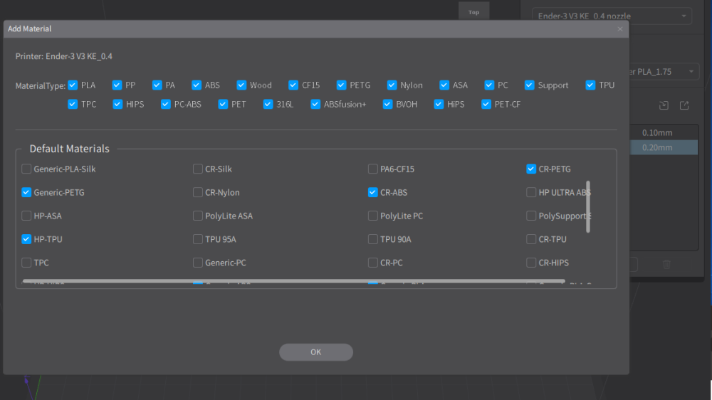

hyoti Posté(e) Février 18 Partager Posté(e) Février 18 (modifié) voilà : Si à la place de manage tu cliques sur Add, tu as une longue liste de filament à cocher, tu mets ceux qui te sont utiles. Modifié (le) Février 19 par hyoti Ajout 2 Lien vers le commentaire Partager sur d’autres sites More sharing options...
NOX Posté(e) Février 19 Partager Posté(e) Février 19 Salut hyoti merci pour l info , en fait ça c est bon je sais faire ,. La ou je suis curieux, c est pour avoir le fichier complet comme la pièce jointe de ppac ,avec toutes les info en mode .txt. 1 Lien vers le commentaire Partager sur d’autres sites More sharing options...
hyoti Posté(e) Février 19 Partager Posté(e) Février 19 (modifié) il y a 31 minutes, NOX a dit : La ou je suis curieux, c est pour avoir le fichier complet comme la pièce jointe de ppac ,avec toutes les info en mode .txt. Il suffit d'ouvrir le fichier que tu exportes (xxx.cxfilament) avec un éditeur de texte. après tu peux aussi ajouter .txt à la fin du nom du fichier (rename) et l'ouvrir. generic-PLA-cf 1.75.cxfilament.txt Modifié (le) Février 19 par hyoti ajout fichier 1 1 Lien vers le commentaire Partager sur d’autres sites More sharing options...
PPAC Posté(e) Février 19 Auteur Partager Posté(e) Février 19 (modifié) Salutation ! Il y a 2 heures, NOX a dit : La ou je suis curieux, c est pour avoir le fichier complet comme la pièce jointe de ppac ,avec toutes les info en mode .txt. J'ai fait l'export d'un matériaux puis comme détaillé par @hyoti , j'ai ajouté un ".txt" a la suite de ".cxfilament" en fin du nom de fichier ... Il y a 15 heures, hyoti a dit : Modifié (le) Février 19 par PPAC 1 Lien vers le commentaire Partager sur d’autres sites More sharing options...
