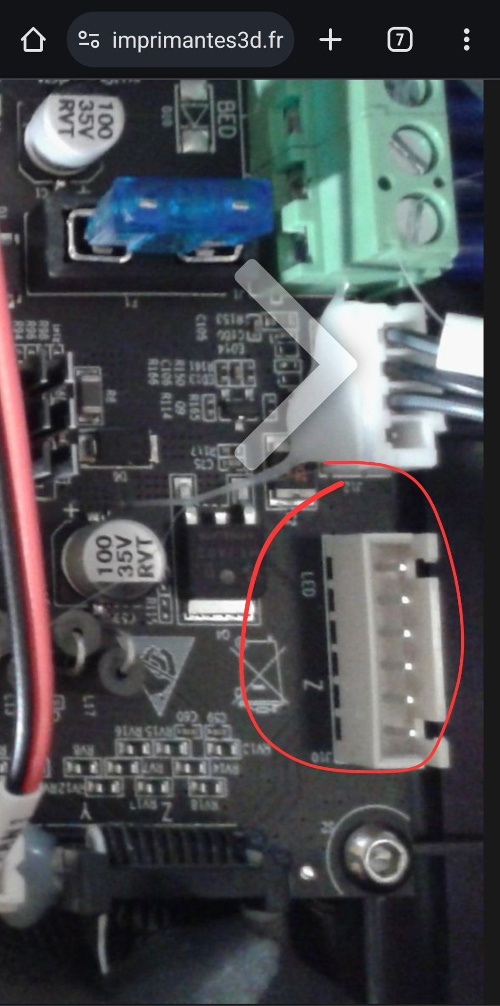

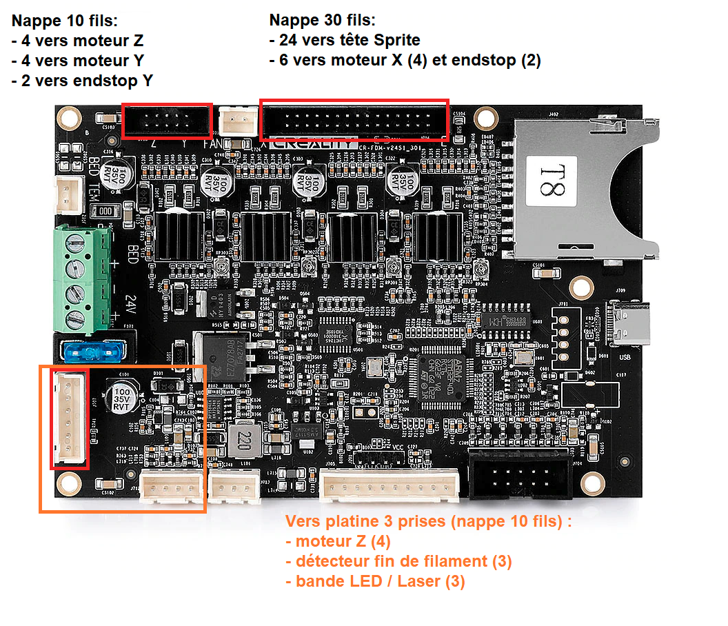

Le 22/12/2023 at 01:34, NOX a dit :

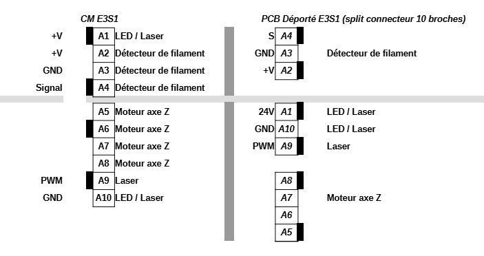

J ai un doute sur ma commande ils indiques que c est le capteur pour le sonicpad
Je confirme la prise DIN  type connecteur audio de ta photo est bien celle que l'on retrouve sur le Sonic PAD.
Lien vers le commentaire
Partager sur d’autres sites
Le 23/12/2023 at 21:51, hyoti a dit :
Donc reste a trouver le bon câble pour connecter le capteur a l’écran Nebula. (Si c'est un truc avec un genre d'adaptateur ou du direct et dans le dernier cas les PINOUT pour connecter des fils...)
Sinon, pour ce câble qui s'utiliser avec un Sonic PAD, c'est pas plutôt du "PS/2" ( un connecteur Hosiden 6 broches, faussement appelé "mini-DIN"  https://fr.wikipedia.org/wiki/Port_PS/2 et https://fr.wikipedia.org/wiki/Connecteur_mini-DIN ) ?

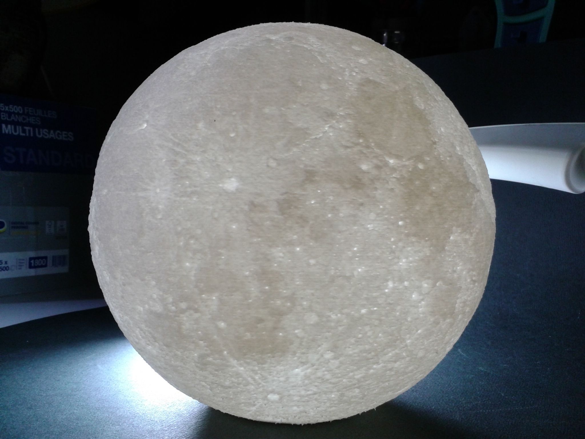

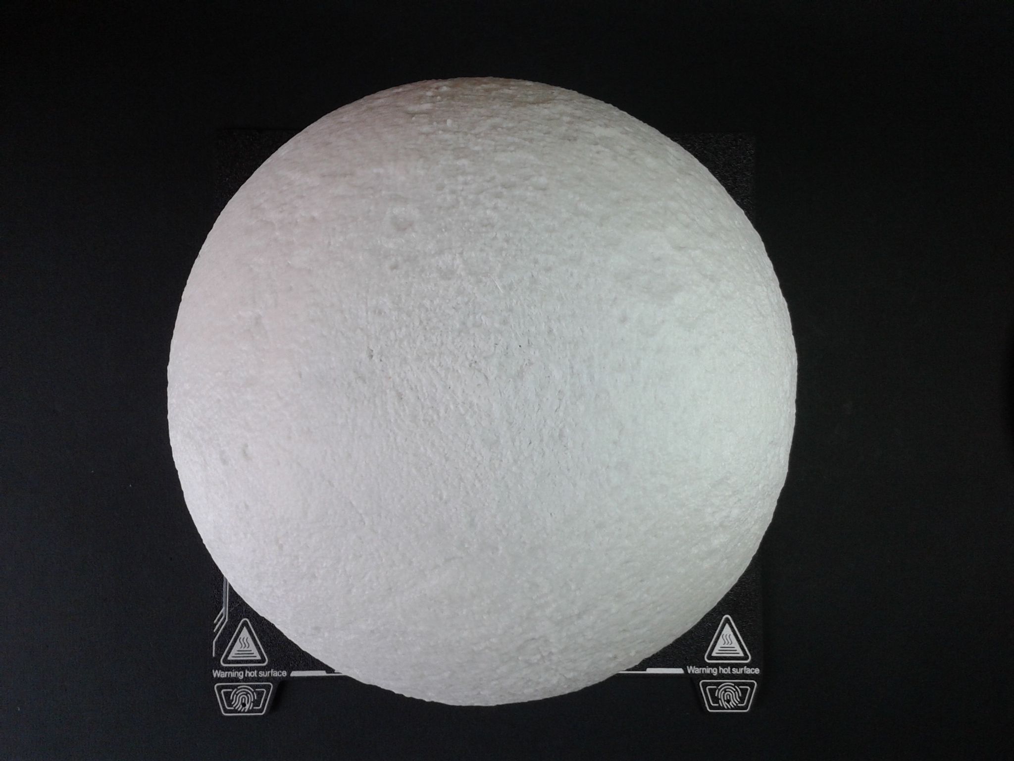

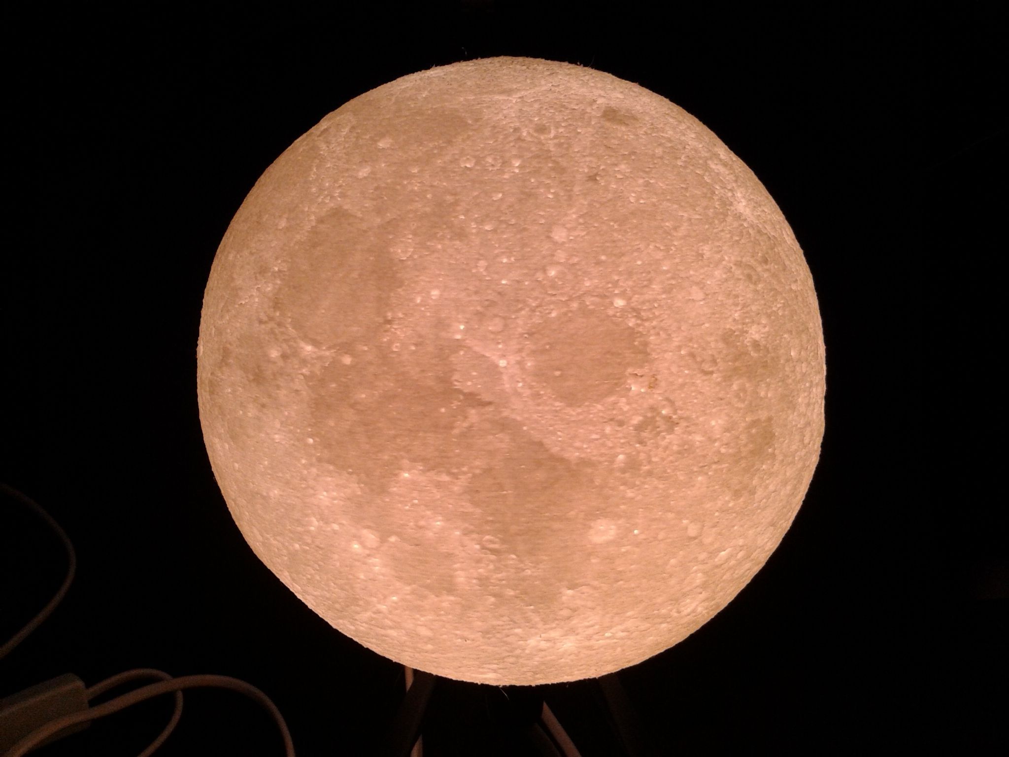

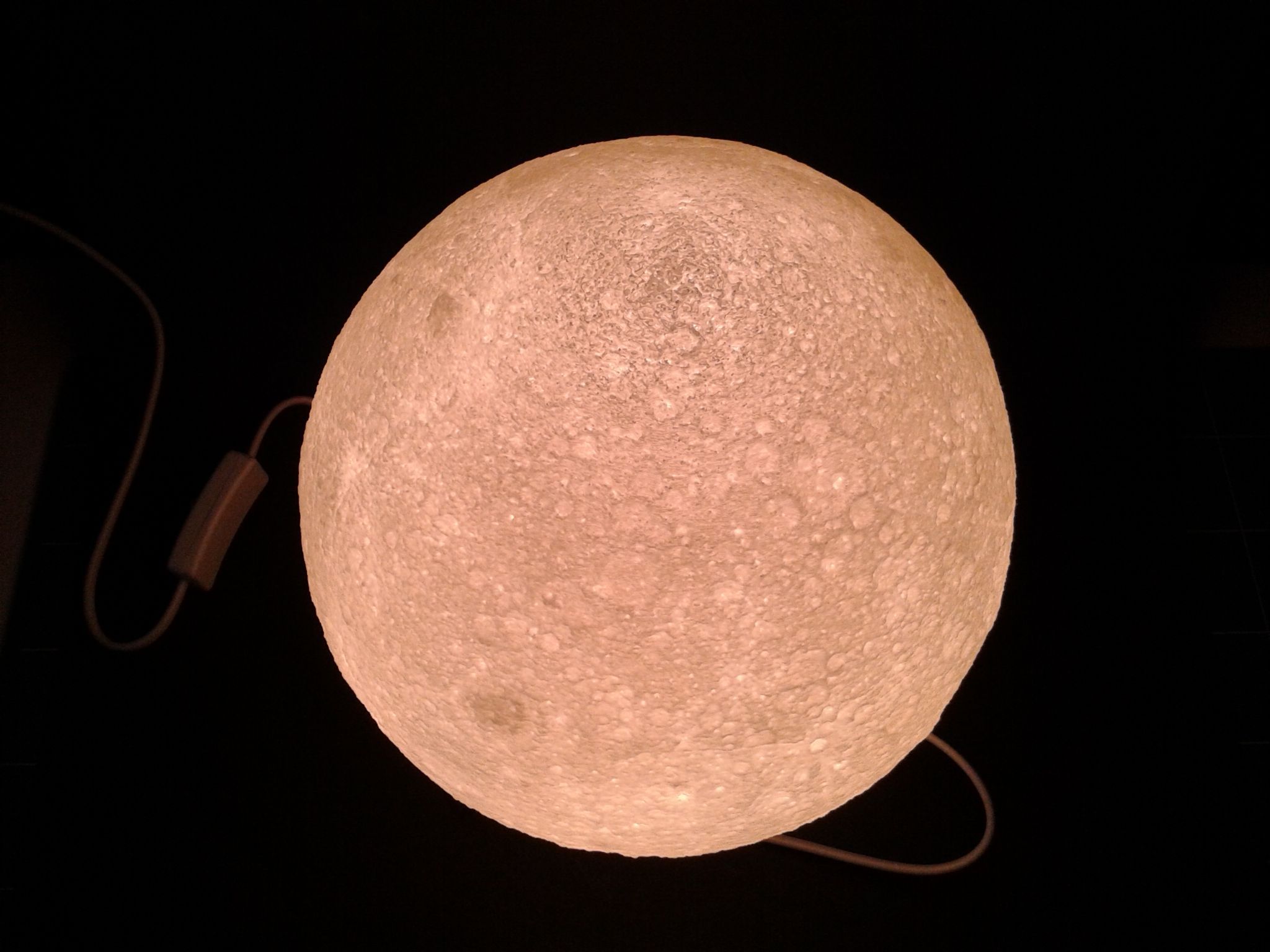

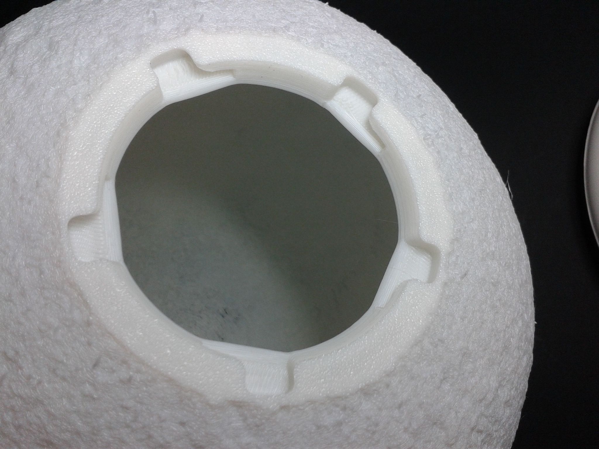

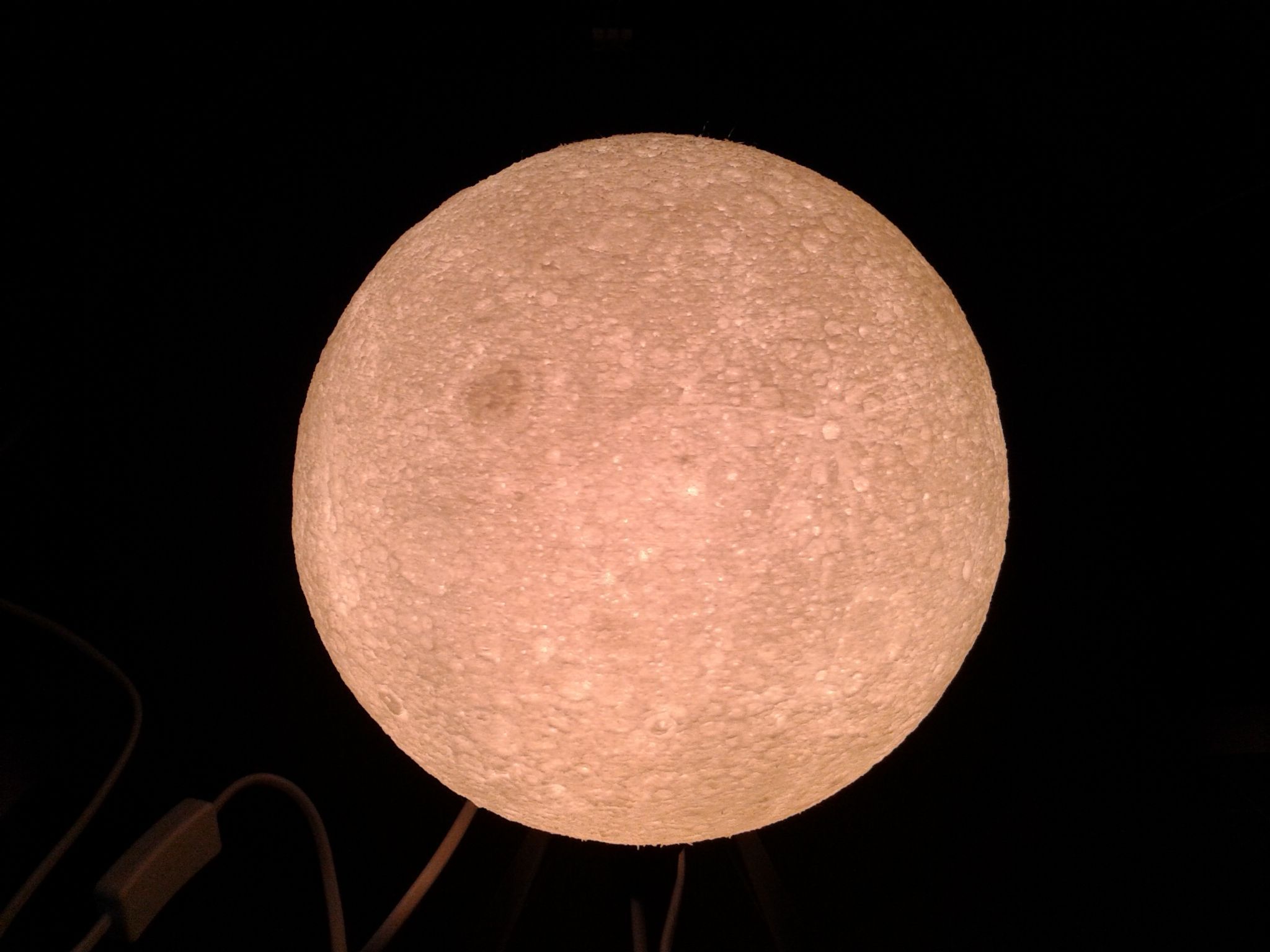

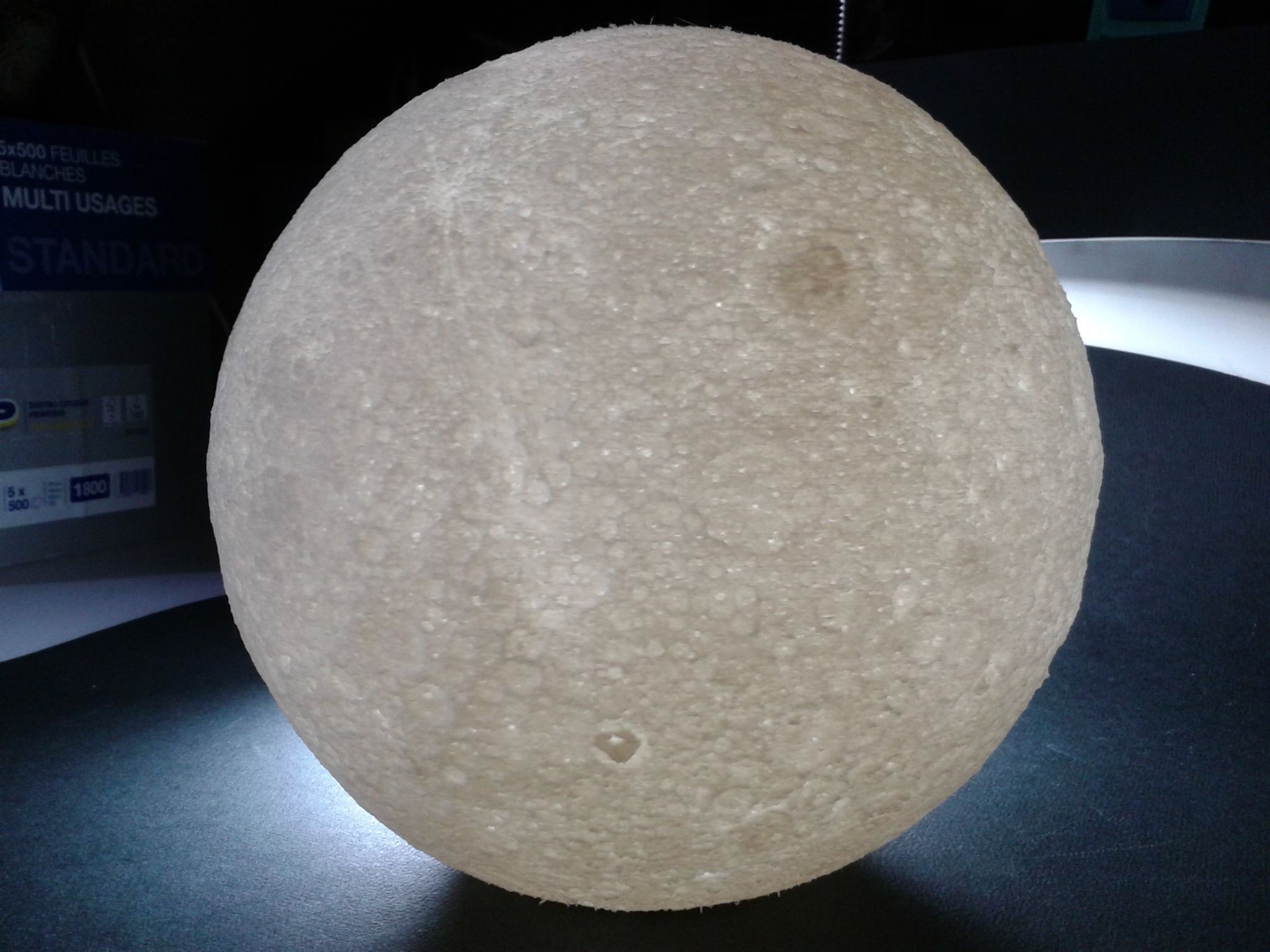

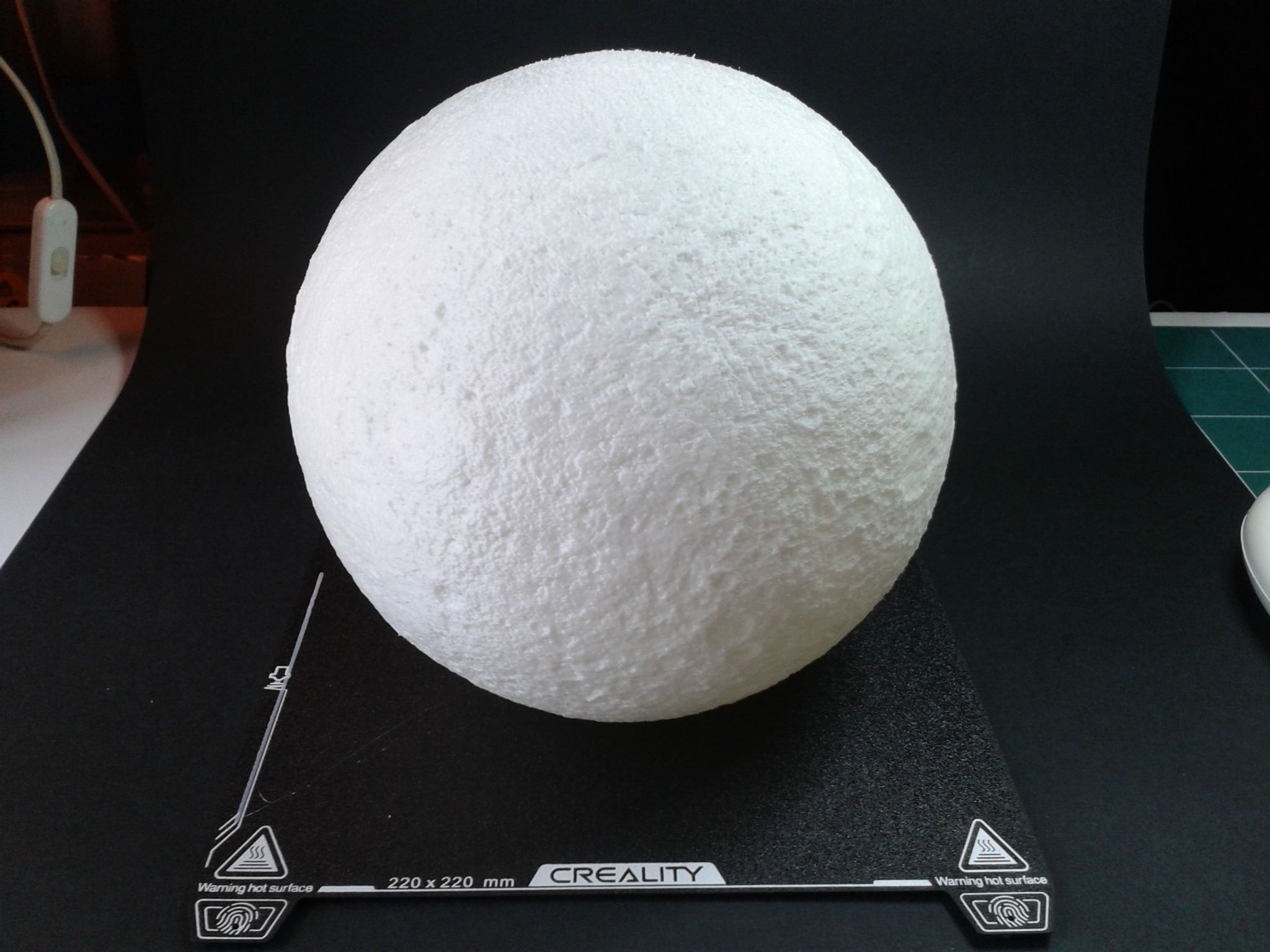

Le 22/12/2023 at 00:21, PPAC a dit :

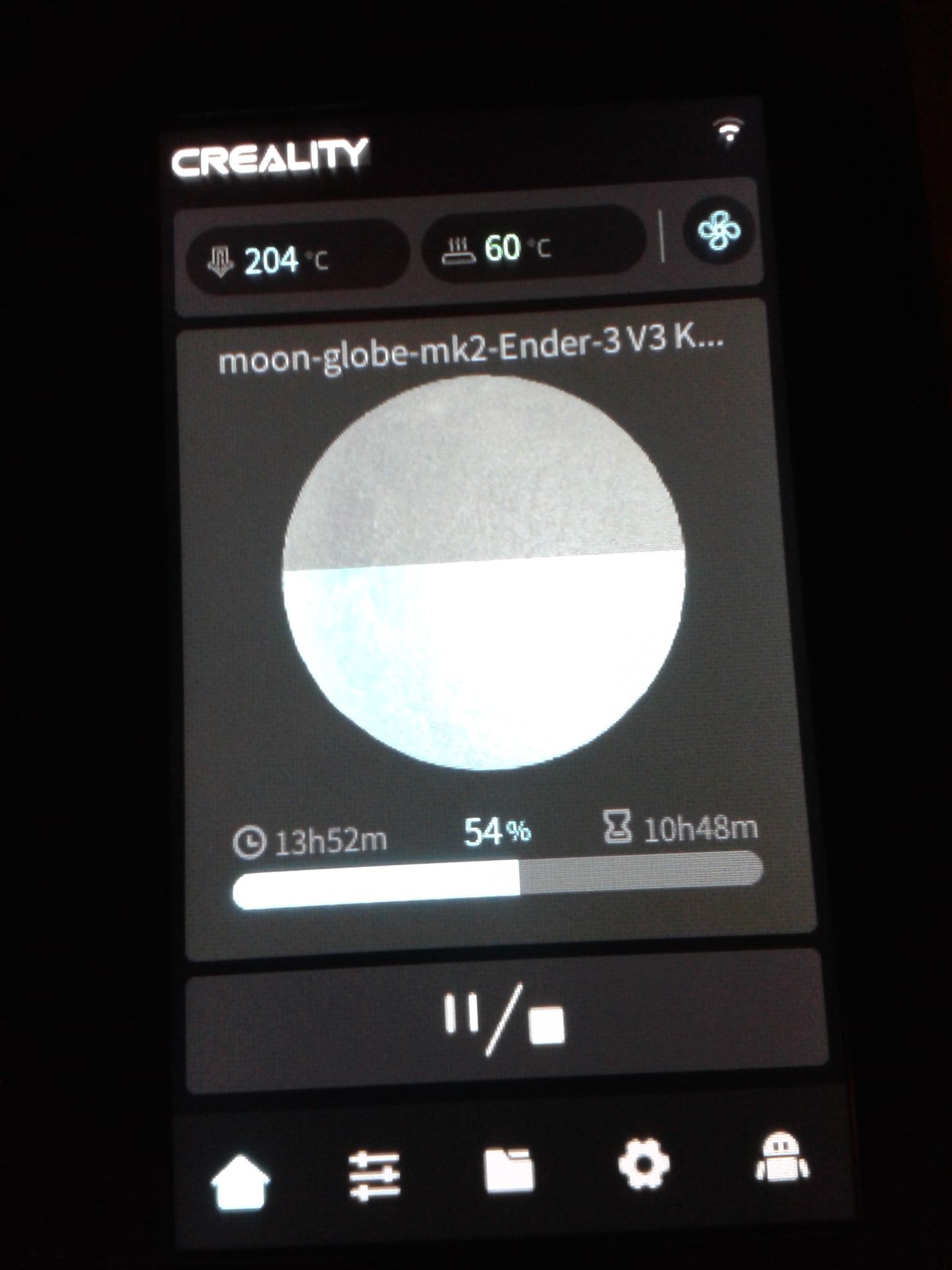

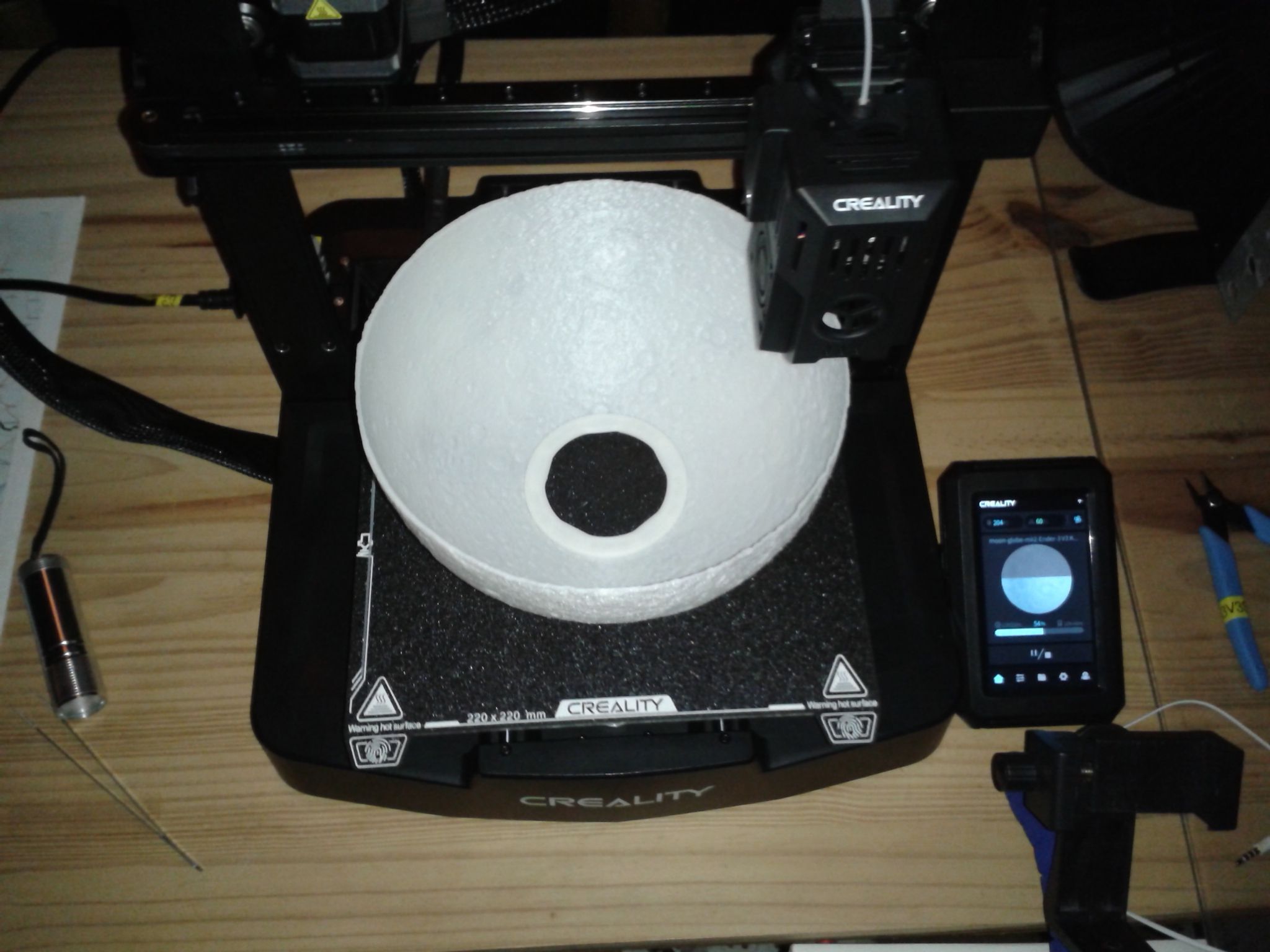

J'ai même osé lancer une impression de plus de 24h sans avoir fait au préalable une impression de plus de 12h tellement je suis confiant.
le globe de https://www.printables.com/model/23859-designer-lithophane-moon-lamp
Et cela semble en bonne voie ...
 IMG_20231222_001557.thumb.jpg.5077b370b9507e3c2dd2e56cb69705de.jpg IMG_20231222_001615.thumb.jpg.87aa5d0129084c25ad22110c363a3001.jpg
Résultat, très satisfaisant du globe de "Designer Lithophane Moon Lamp" par "Frank Deschner"
Fichier "moon-globe-mk2.stl" Echelle 100%, Hauteur de couche 0.2 mm, 5 périmètres.
~ 25 h 48 min 14 s d'impression, filament Creality Hyper PLA Blanc
IMG_20231222_121339.thumb.jpg.b796c8e0c569d8d639b17a0fe8b91813.jpg IMG_20231222_121351.thumb.jpg.fa86ebb288d75eb969824c86d8493a24.jpg IMG_20231222_121938.thumb.jpg.9e382d9a3075e546384495fe560dc519.jpg IMG_20231222_121915.thumb.jpg.d895a5d7d5e20ef5a1cbbfa1a5d3a7ef.jpg IMG_20231222_121843.thumb.jpg.b76678e2ece3959837624edd927032b6.jpg
Un des pieds, là le fichier "light-stand-mk25-d28.stl" (Remplissage 30%, 3 périmètres, Hauteur de couches 0.15 mm)
~ 2 h 26 m 26 s d'impression, filament PLA Recyclé ArianePlast.
IMG_20231222_144930.thumb.jpg.a8d04a63962f02457e7837549356b89b.jpg IMG_20231222_144943.thumb.jpg.ecdcdaa7b17408aae6f1f3a811279687.jpg IMG_20231222_145027.thumb.jpg.8d280e016c3a73761863ab8780155bdf.jpg

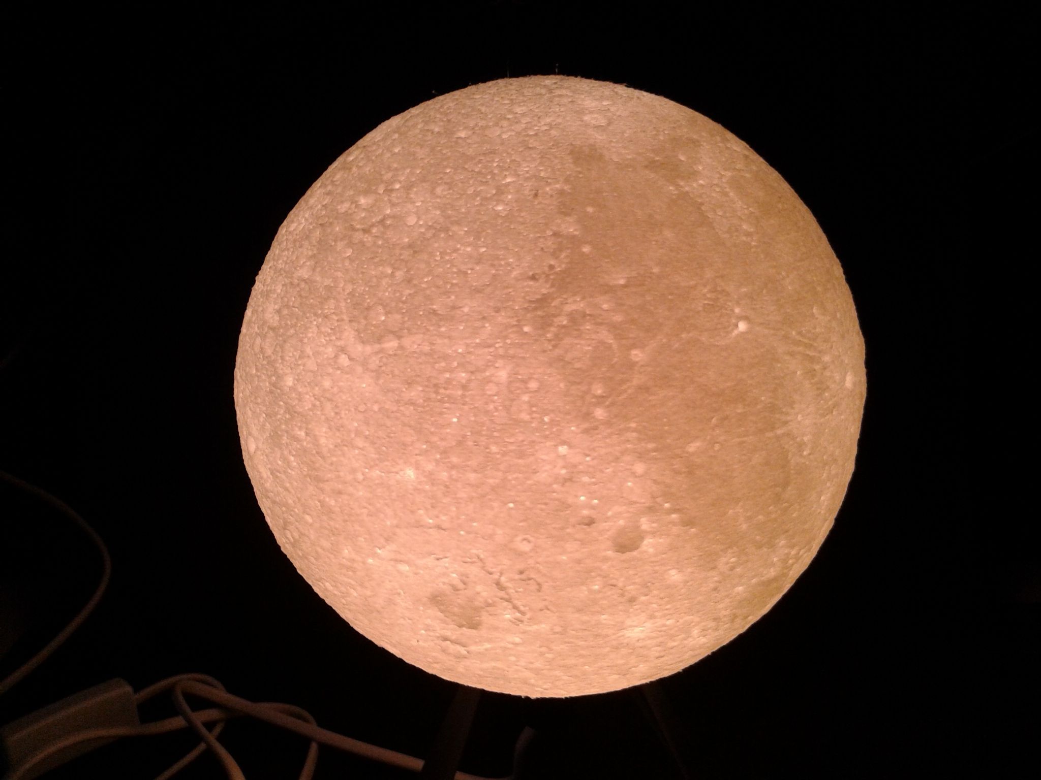

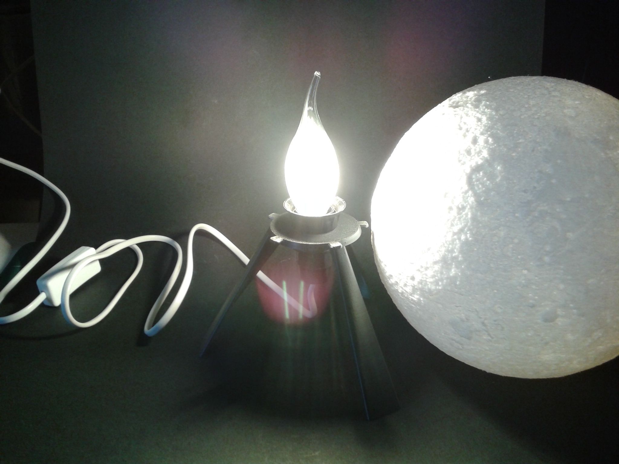

Et après avoir trouvé une douille pour lampe a culot E14 qui va bien, une ampoule LED (attention ne pas prendre une ampoule incandescente, mais bien une ampoule LED qui ne chauffe que très peux) et un câble secteur avec interrupteur
image.thumb.jpeg.6145580ba5ee11606f00129489b9dca1.jpeg image.thumb.jpeg.3e89907c2f227bc3a23a1998a9ff4d59.jpeg image.thumb.jpeg.4793283824811ce32e5591737aff5223.jpeg
IMG_20231229_100642.thumb.jpg.38102604cee23427eb33fee6fdbb3731.jpg IMG_20231229_100636.thumb.jpg.09fb29aee4ace5cd8509d4ae07a8121e.jpg IMG_20231229_100629.thumb.jpg.d95ae8ad35f3624081be40471853f32f.jpgIMG_20231229_100620.thumb.jpg.108b14327b1f7019846868e669bd46fe.jpg

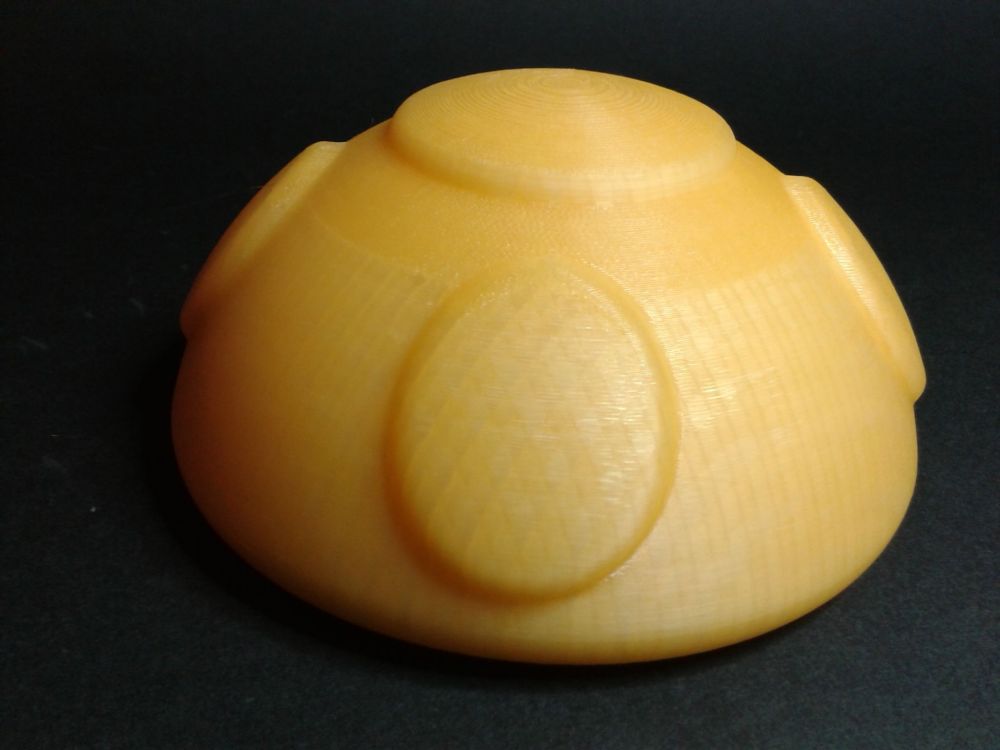

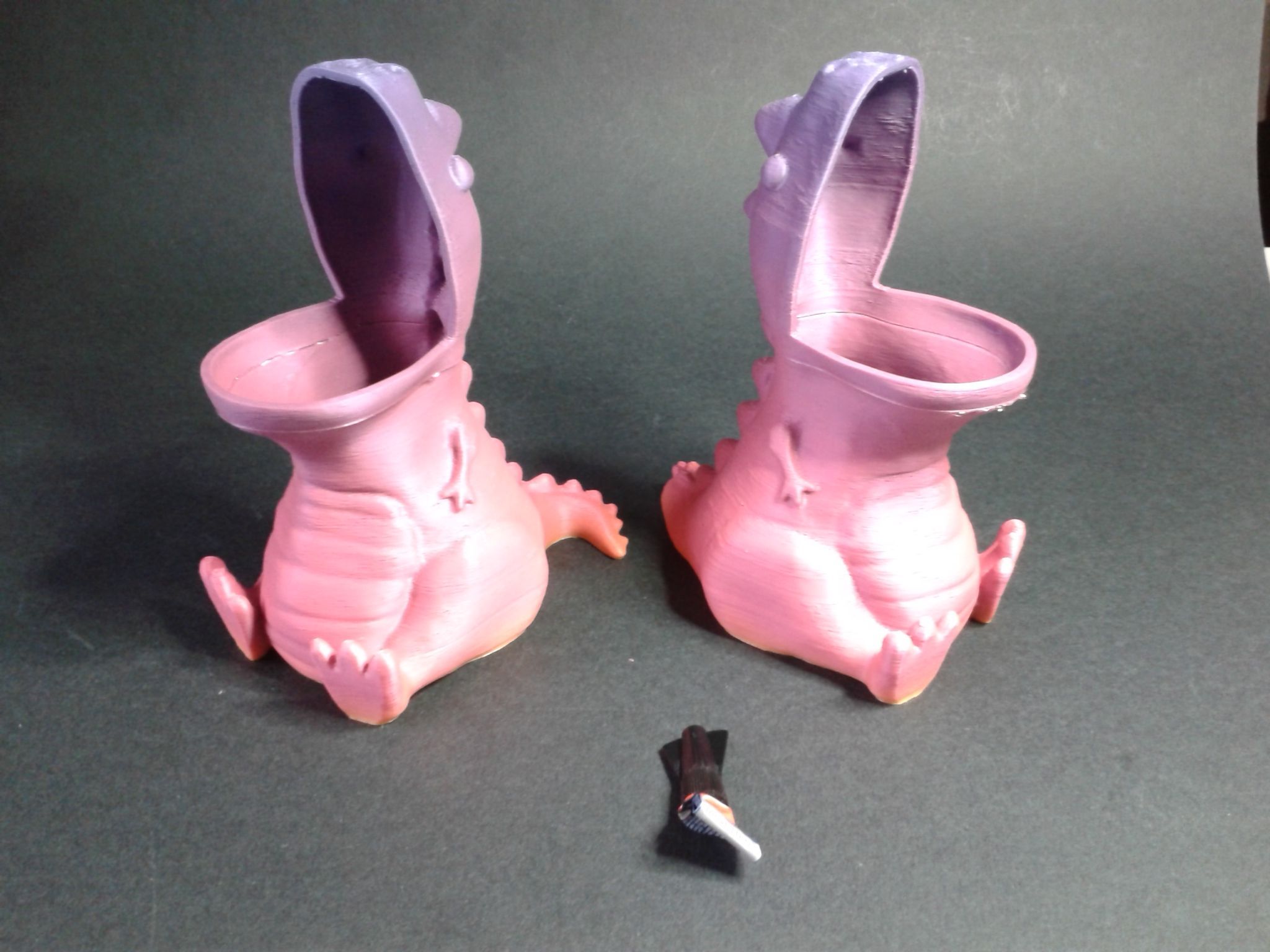

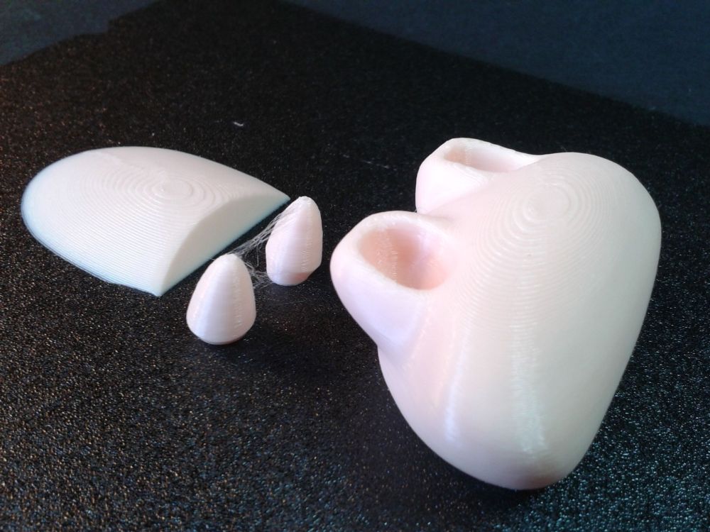

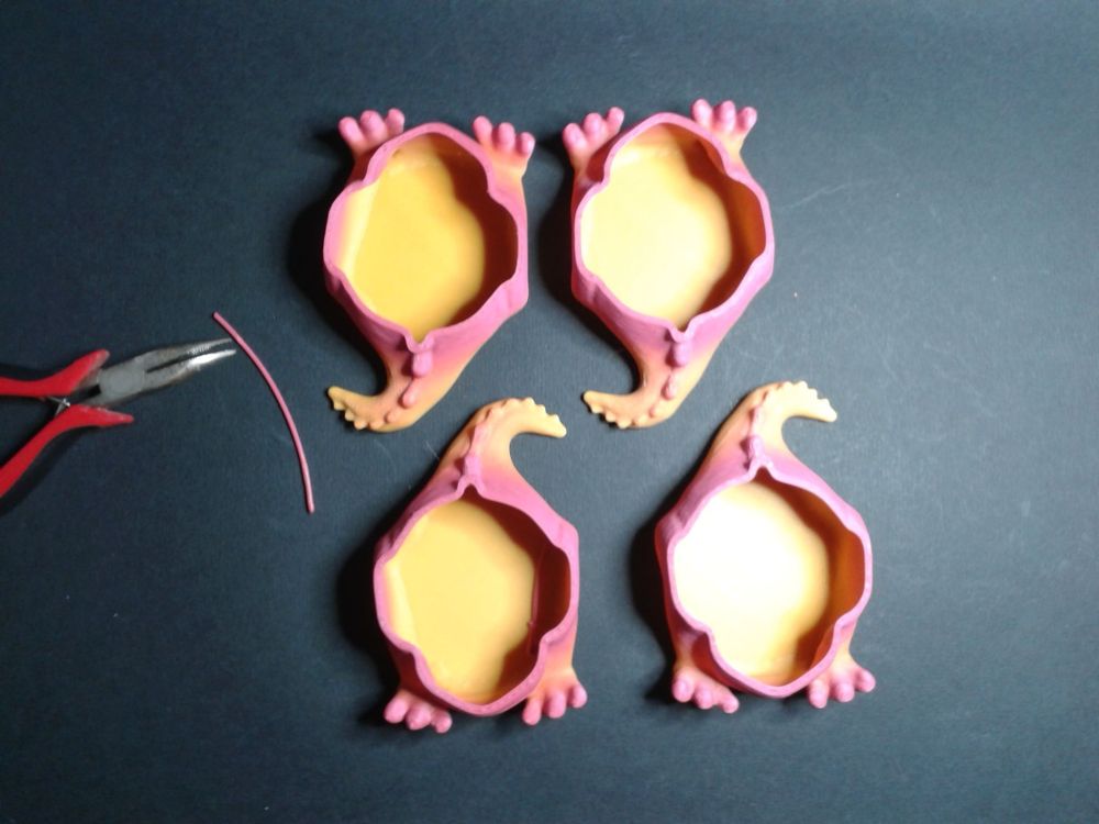

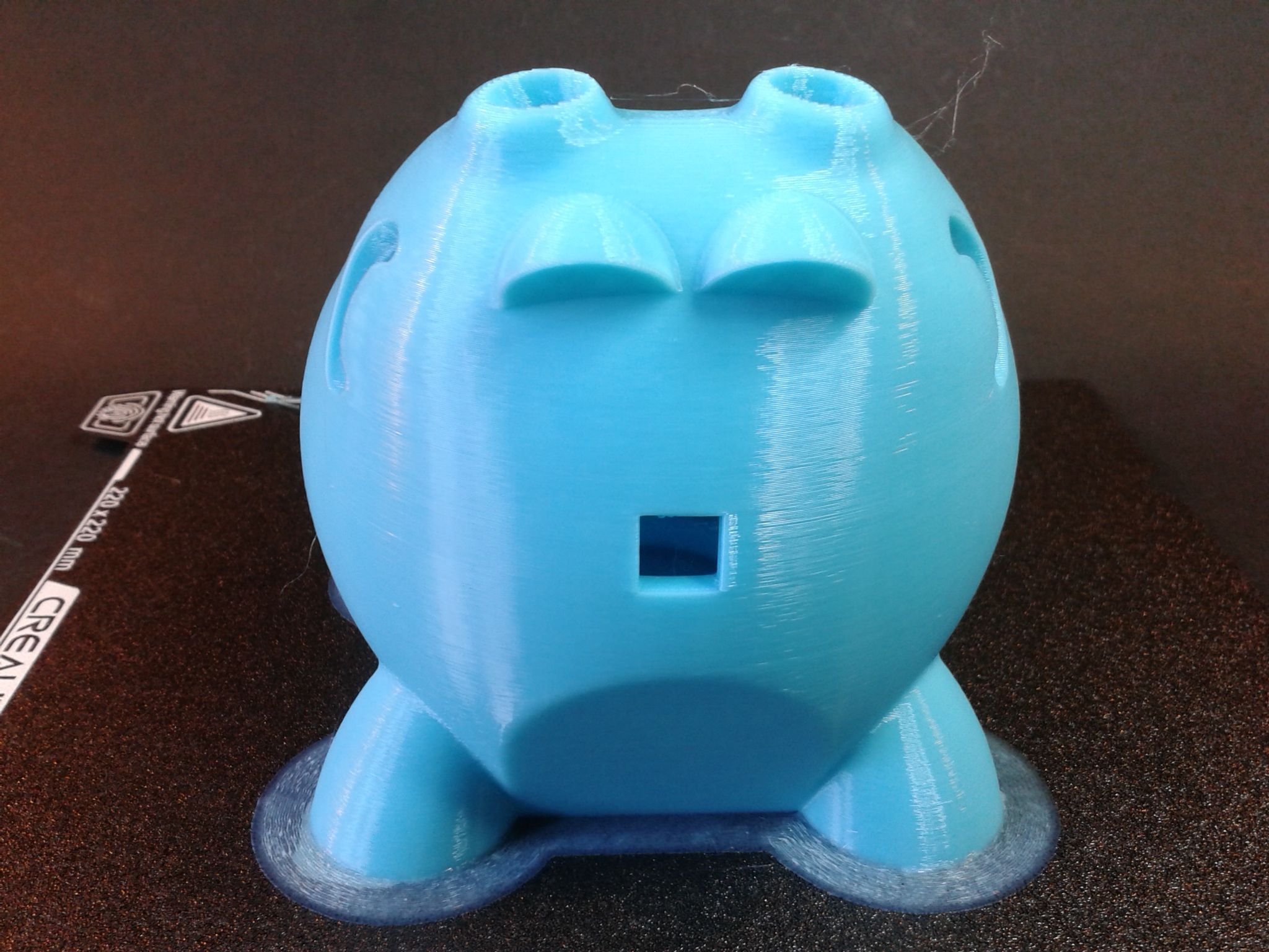

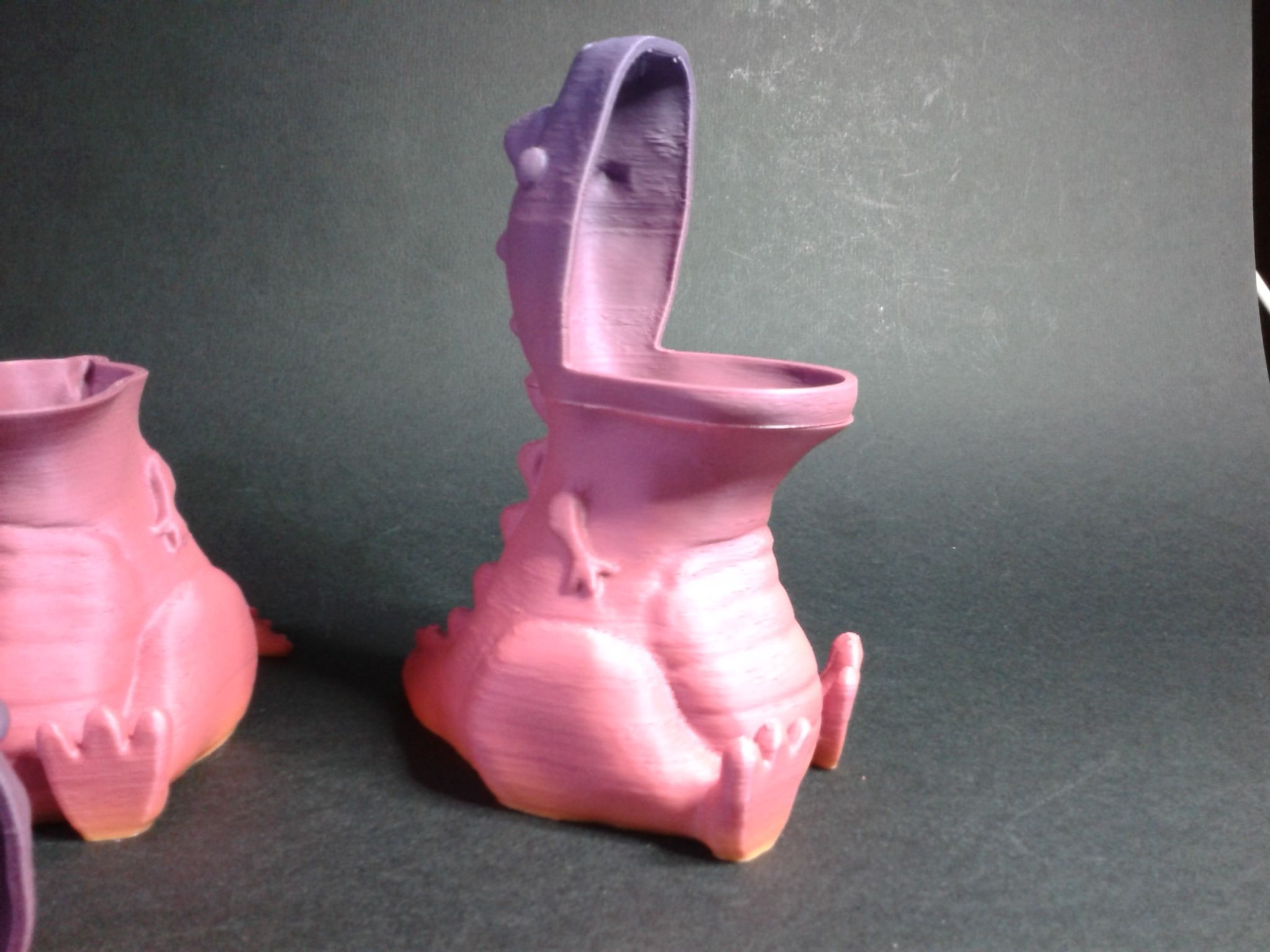

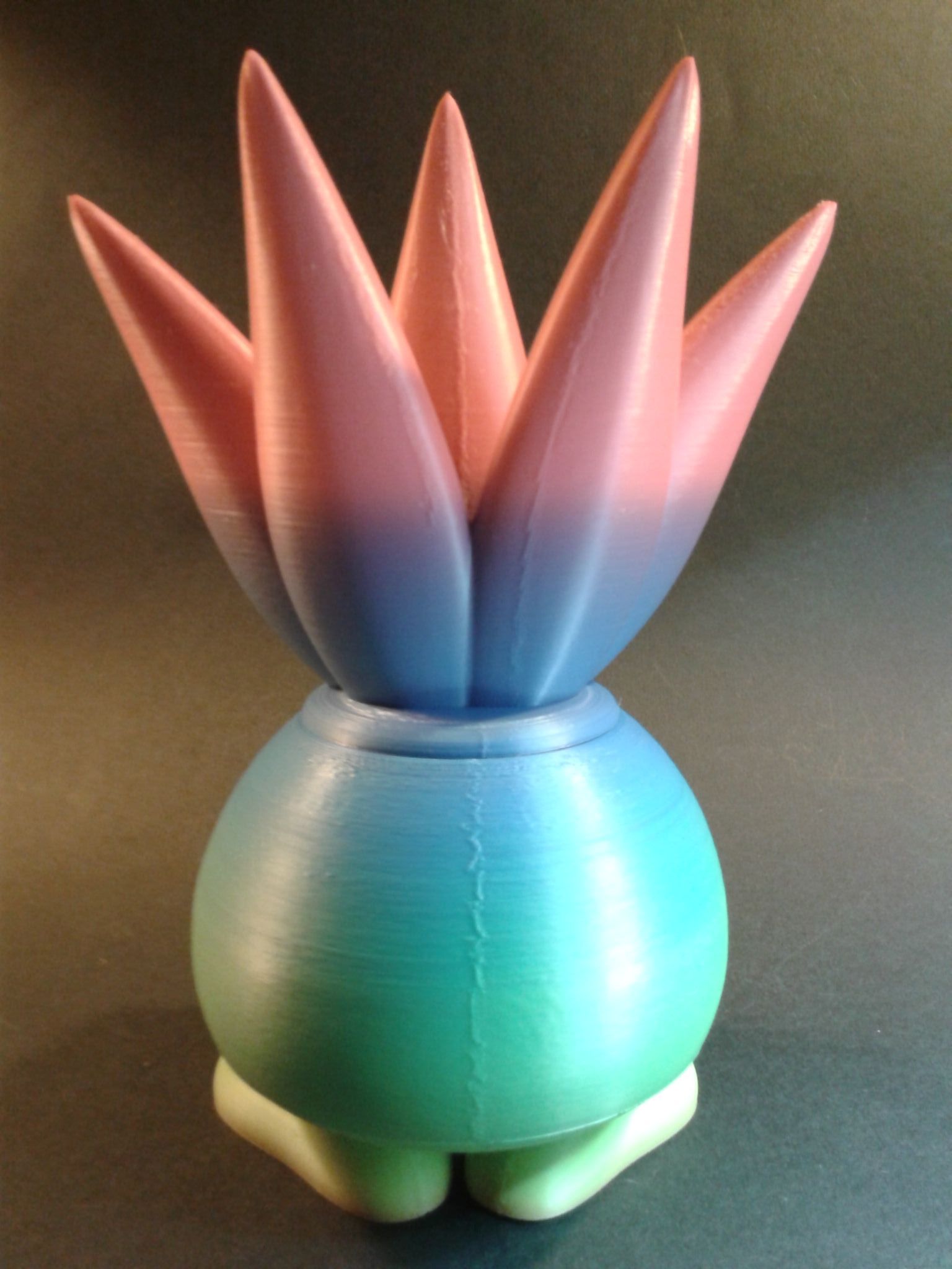

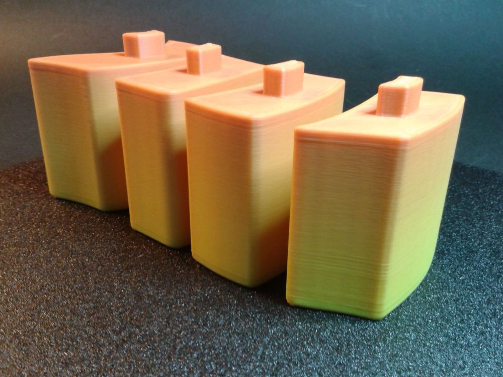

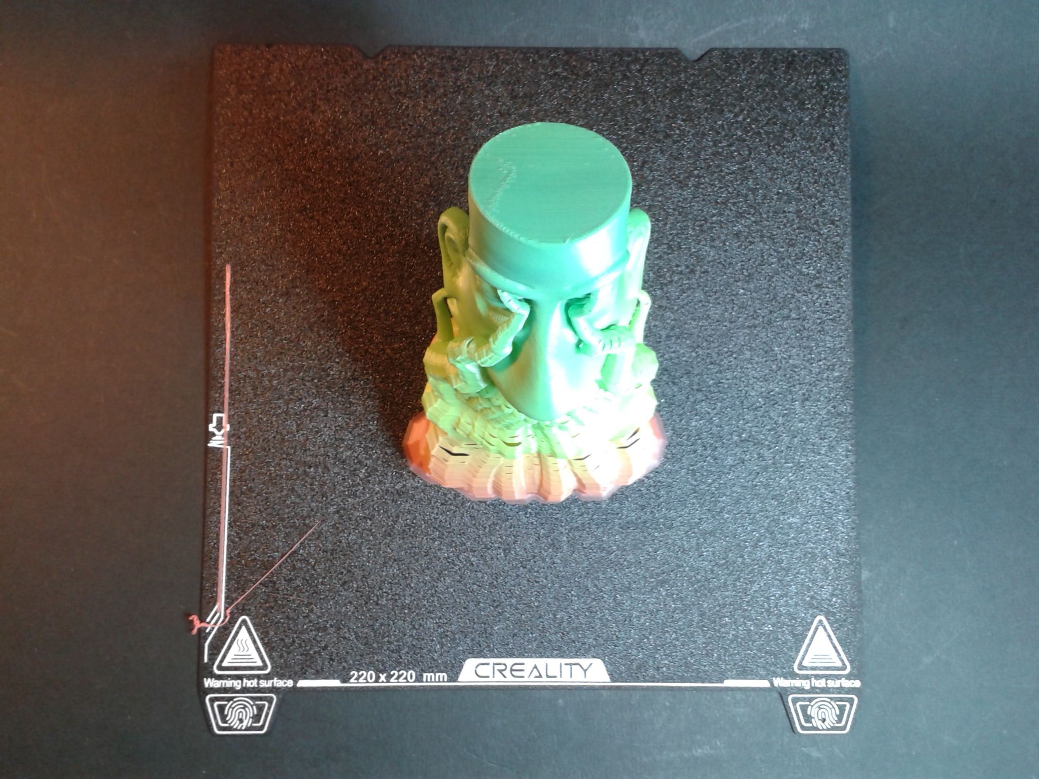

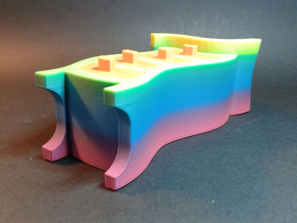

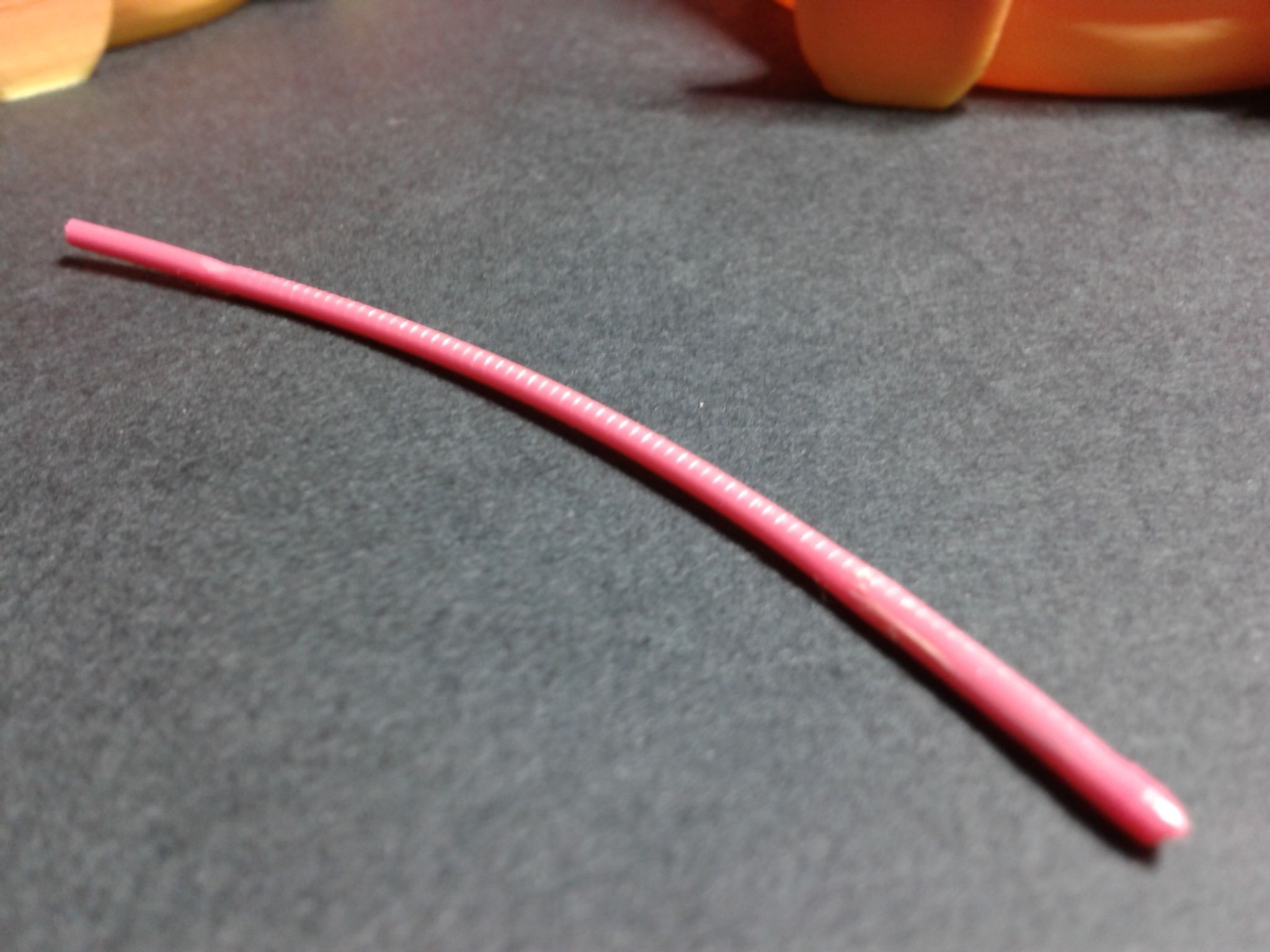

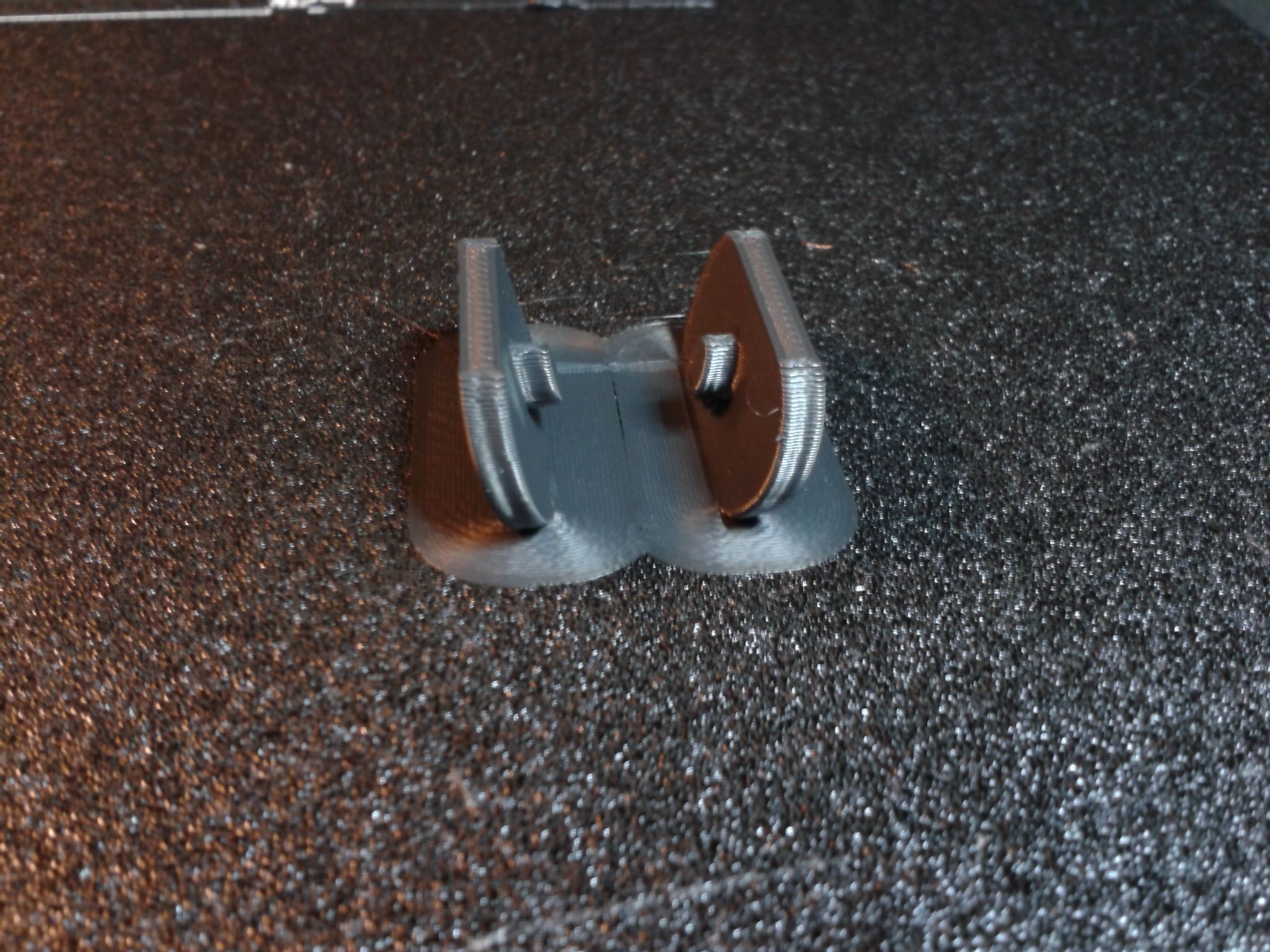

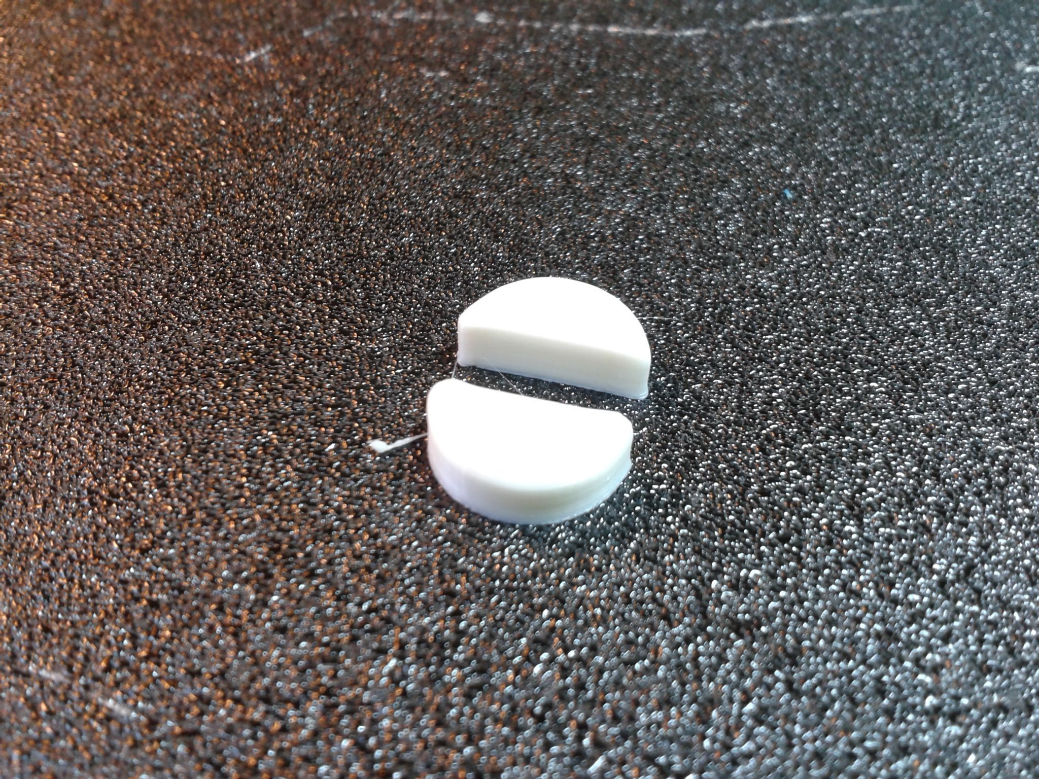

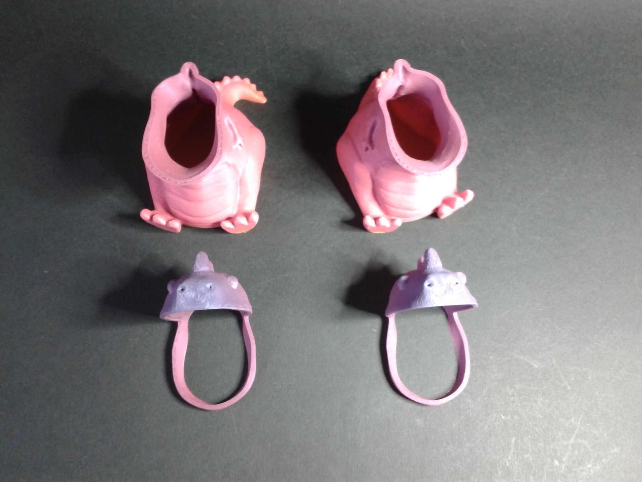

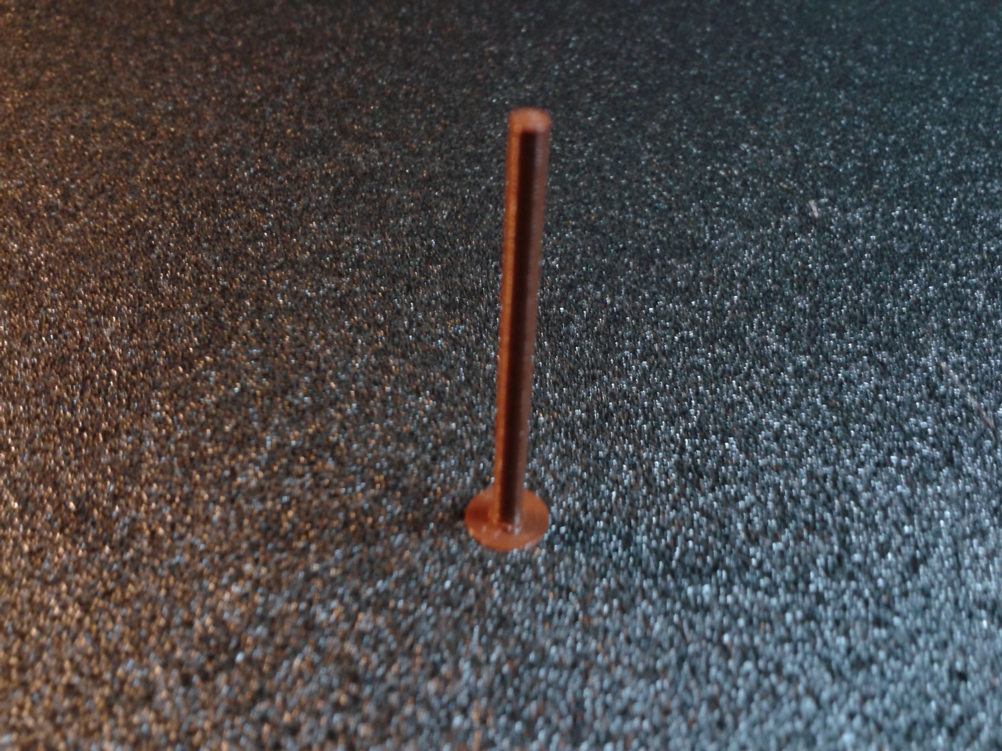

Quelques difficultés avec une bobine de filament CR-PLA Rainbow.
Probablement un genre de nœud sur la bobine, je dirais dû à un serrage trop fort lors du trancanage, car j'ai retrouvé des spires coincées entre d'autres spires, qui bloquait le bon déroulement de la bobine.
J'ai retrouvé deux impressions en échec, l'impression continue mais sans sortie au niveau du nez de la buse, le filament n'était plus extrudé car rongé dans l’extrudeur et qui donc ne pouvais plus être entraîné et extrudé.

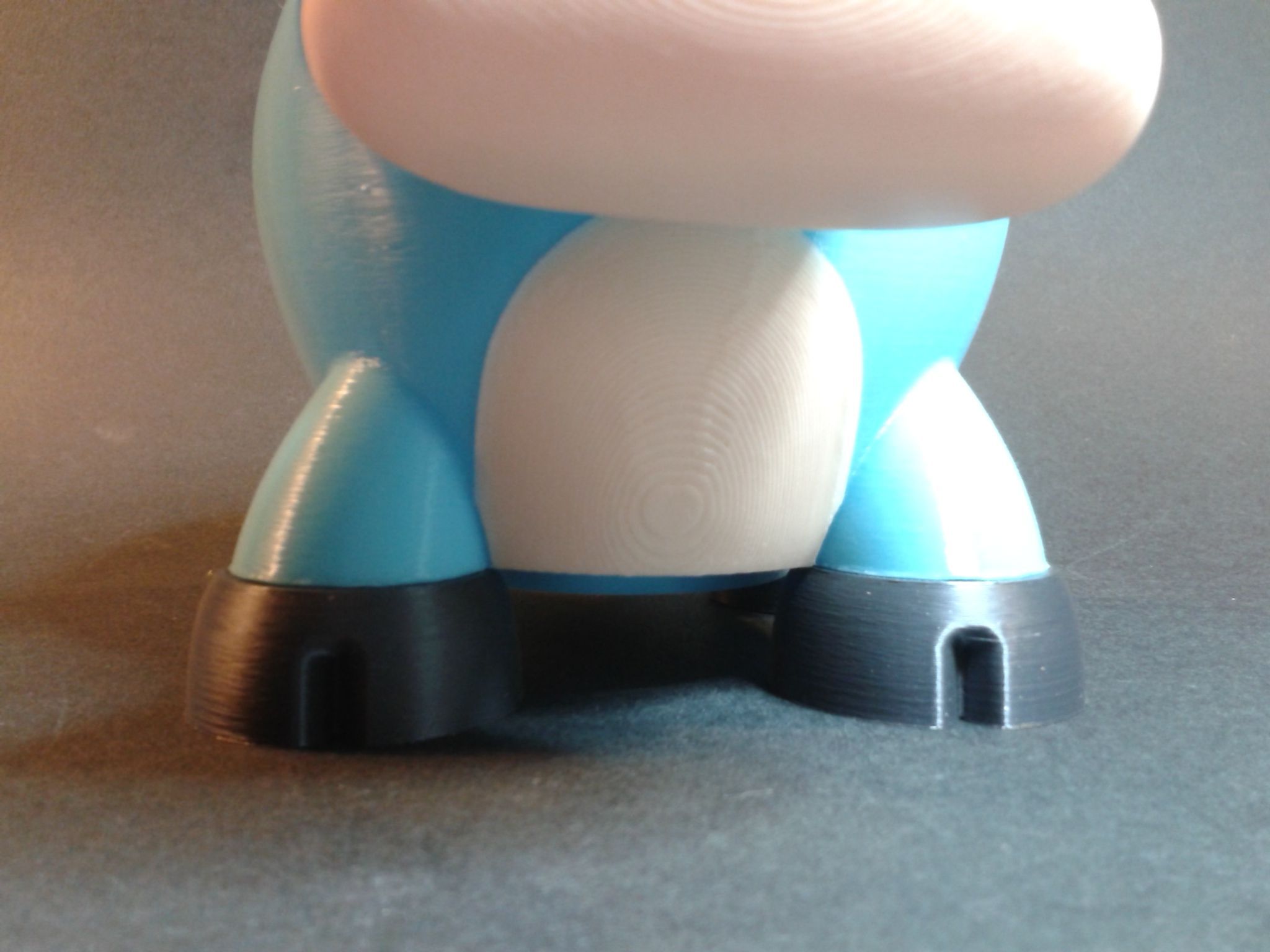

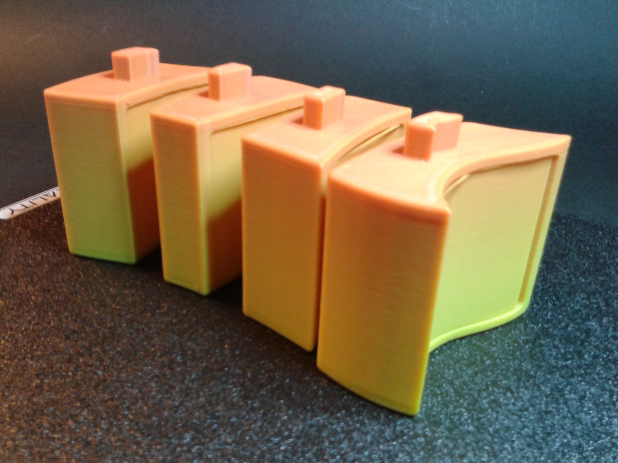

Pour un plateau avec quartes "Chubby Dinosaur T-Rex Dino Pencil Holder" de "IK3D"  https://www.crealitycloud.com/model-detail/641b6b785cb2c4e2763568db

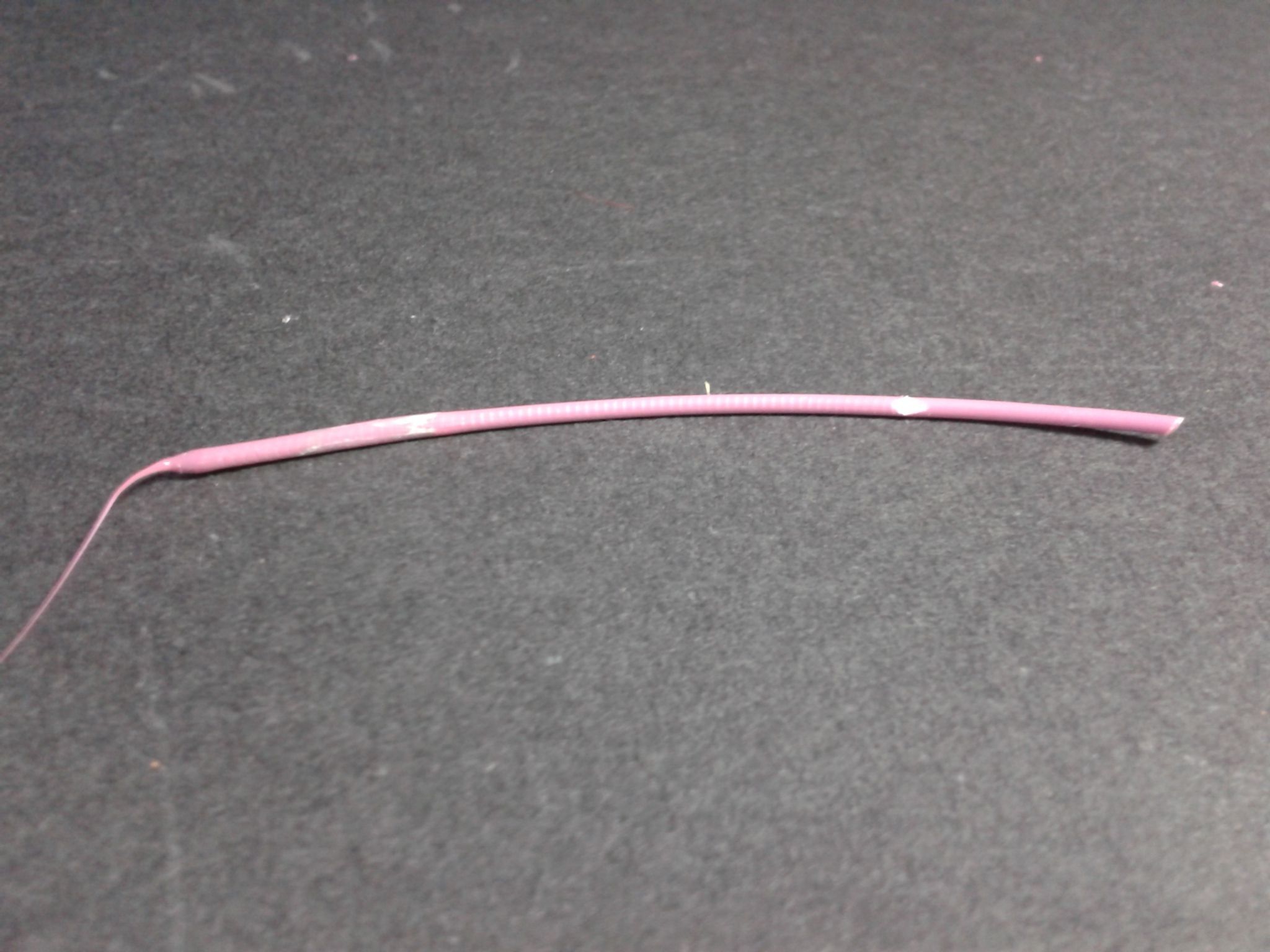

(Si l'on regarde bien le bout de filament que j'ai retiré de la tête d'impression, après avoir chauffé a 240°C et l'avoir tiré avec une pince car plutôt bien coincé, on peut remarquer (ici vers la gauche, un petit point de grignotage du filament par les roues crantées d'entrainement du filament de l'extrudeur... )
IMG_20231223_012443.thumb.jpg.79106b5d11caffcfbcd85866180cae2e.jpg IMG_20231223_012423.thumb.jpg.8c8205840402dcecac49b0db893727b2.jpg IMG_20231223_012645.thumb.jpg.6d584de0ad9414cddf8530332da8ac50.jpgIMG_20231223_012606.thumb.jpg.3b97db7d9fe1bc5e25811d4437034f80.jpg
Entre les deux blocages, deux impressions sans problème avec cette même bobine (fichiers ".gcode" déjà précédemment imprimés)
IMG_20231223_053927.thumb.jpg.0aabf5b3c502ab74ac86f919de8fdcfc.jpg IMG_20231223_053939.thumb.jpg.0726b8c393443aacdbc54c6e91a2b2fc.jpg IMG_20231223_090828.thumb.jpg.4a24cd9e147021b6cf30825375d7647c.jpg IMG_20231223_090838.thumb.jpg.035177ccf51a5a2b23cbd5e877ff8ab8.jpg image.thumb.jpeg.bd4e98a93d1efa24346d8297ef1a3b7b.jpeg image.thumb.jpeg.a3f5663f2352a1fe131bca2b5033ec07.jpeg
IMG_20231223_093615.thumb.jpg.90489d5029dc23a33ba9a2df1d45ba8b.jpg IMG_20231223_093548.thumb.jpg.88e8113967d17f0af8fda288586a77a1.jpg IMG_20231223_093444.thumb.jpg.535ba645ad9a63f2e615e20e43b67556.jpg IMG_20231223_093401.thumb.jpg.8c87888a19c45a82e9aa086406c3ec70.jpg IMG_20231223_093346.thumb.jpg.26ed3bdeecd95e4218a812a4637b3b91.jpg IMG_20231223_093332.thumb.jpg.cf7d41e28eac4a3953648a68988520c1.jpg

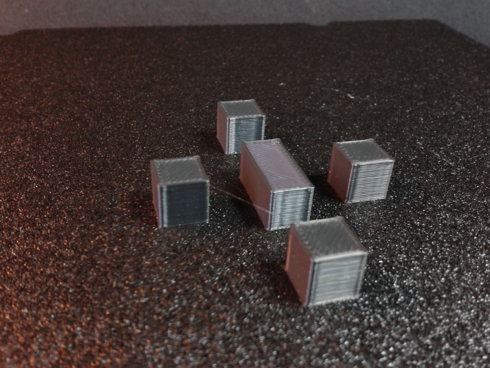

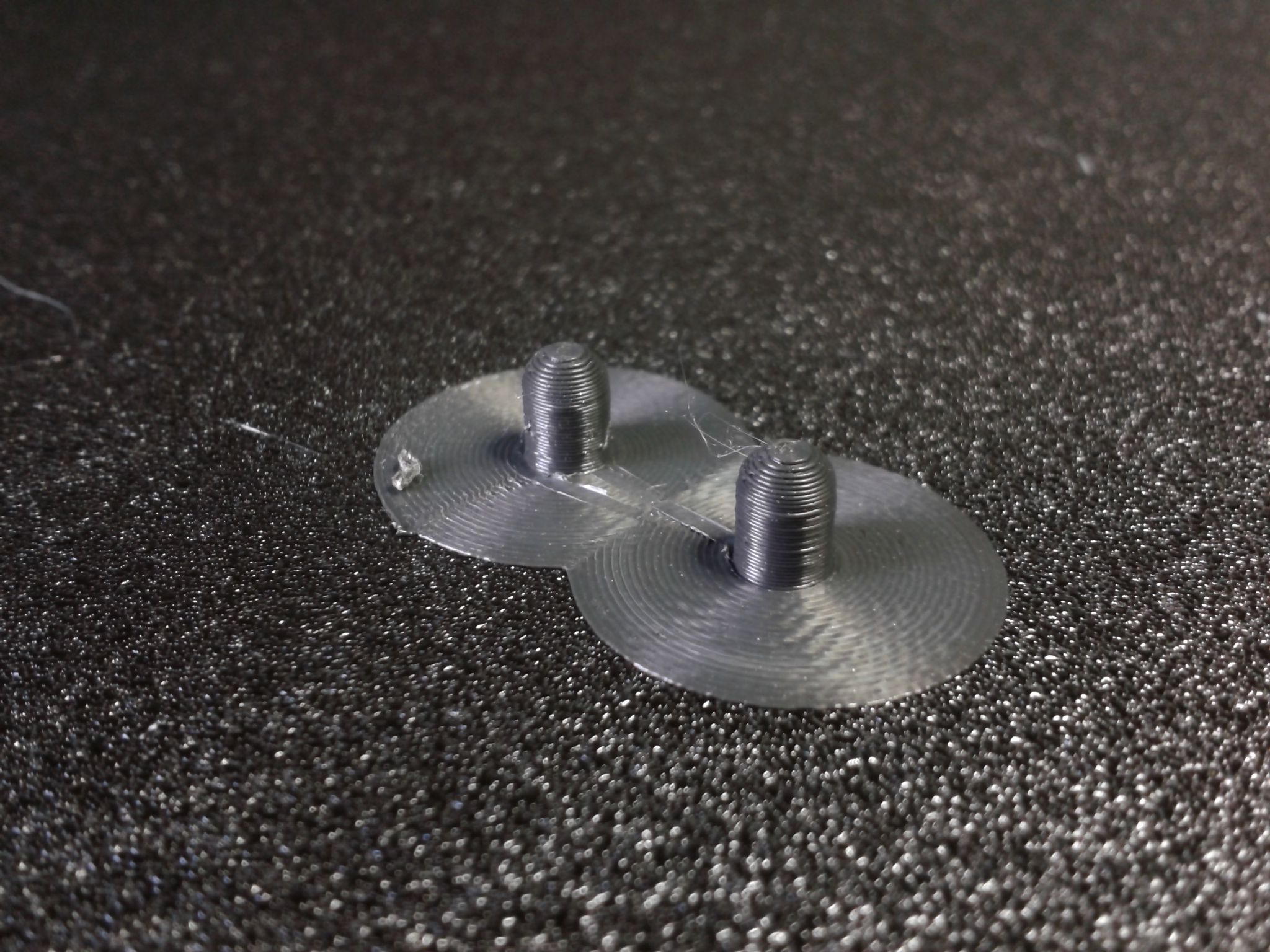

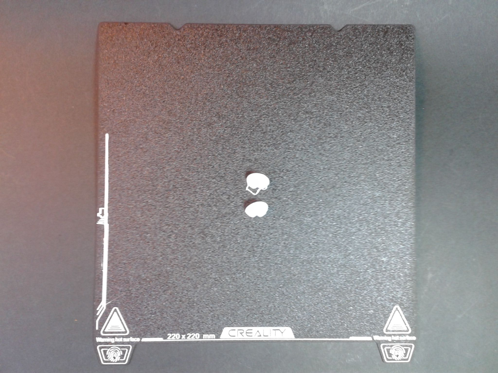

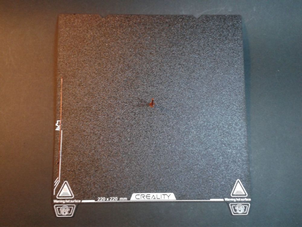

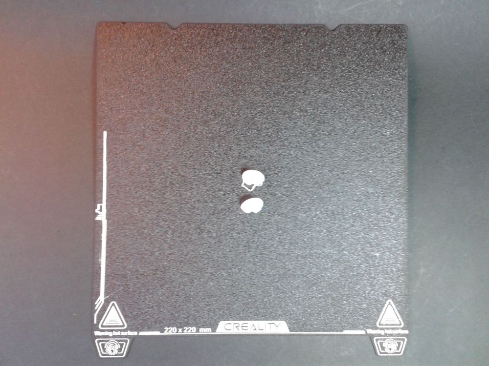

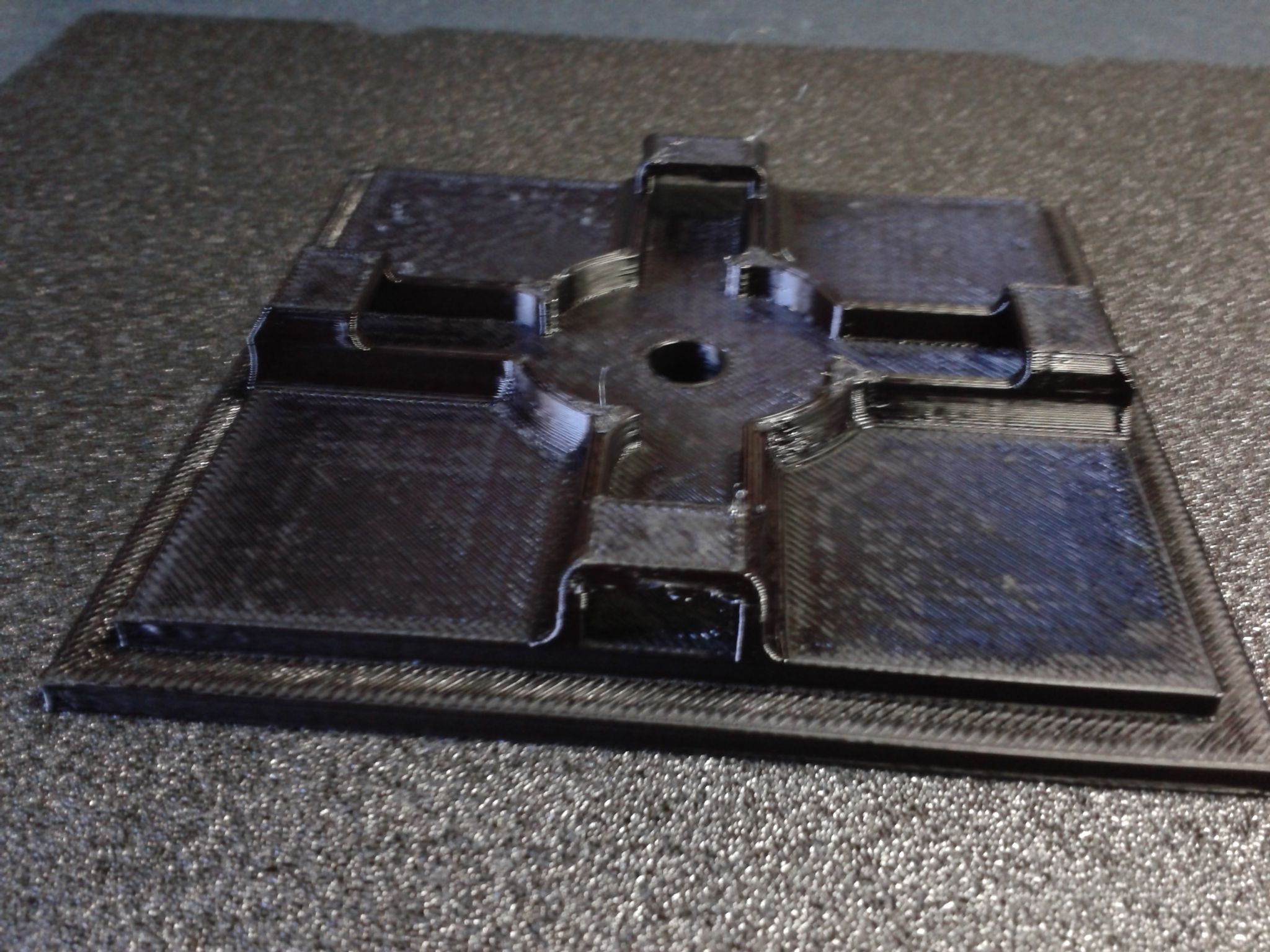

Et sur un nouveau plateau avec cette fois juste deux Dino,

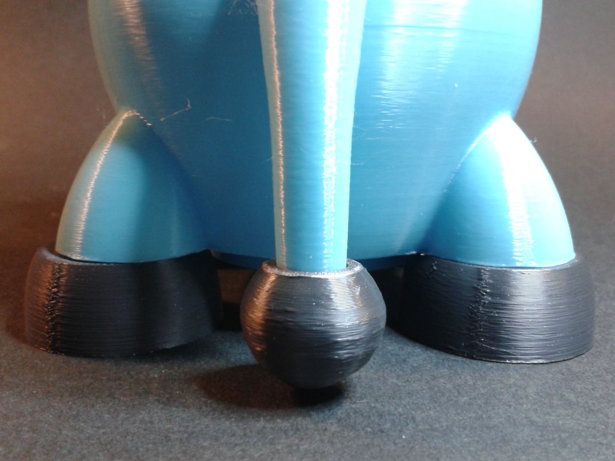

de nouveau un blocage. Mais cette fois j'ai bien entendu un bruit de grincement de plastique provenant de la bobine (spires coincées/écrasées/bloquées entre d'autre spires)
Ici le point rongé par les roues de l'extrudeur est a droite sur les photo suivants
IMG_20231223_154630.thumb.jpg.e3e5eb9ba124443cf8711e46e77af3e2.jpg IMG_20231223_154621.thumb.jpg.5c0d4e3da14be62854caeb073c6a9bf2.jpg
malheureusement je n'ai pas suffisamment été rapidement pour mettre en pause. Car après avoir débloqué le filament coincé dans l'extrudeur et rechargé le filament, et avoir cliqué pour continuer l'impression, il manquait plusieurs couches ne permettant pas de continuer.
IMG_20231223_134407.thumb.jpg.06a3894d2e25644fe3fcdeaac017ba7b.jpg IMG_20231223_134415.thumb.jpg.f18c8b5adf2c8fe4fccffdf4cb58d628.jpg
, j'ai donc annulé l'impression.
Par chance j'avais sauvé le projet, la scène d'impression,
et j'ai pu, en appliquant un déplacement Z négatif de l'ensemble des objets de la scènes d'impression, retrancher la scène d'impression partiellement déplacée sous le plateau, pour n'imprimer que les partis qu'il manquait.
IMG_20231223_153822.thumb.jpg.a98fb6377dfcd888ffb0f833fc708401.jpg IMG_20231223_153944.thumb.jpg.ccfe5862461549789f3ac72e0120ac95.jpg IMG_20231223_153838.thumb.jpg.f9b3bdb0a41b9703d7d57f18b121872a.jpg
 Après un coup de colle

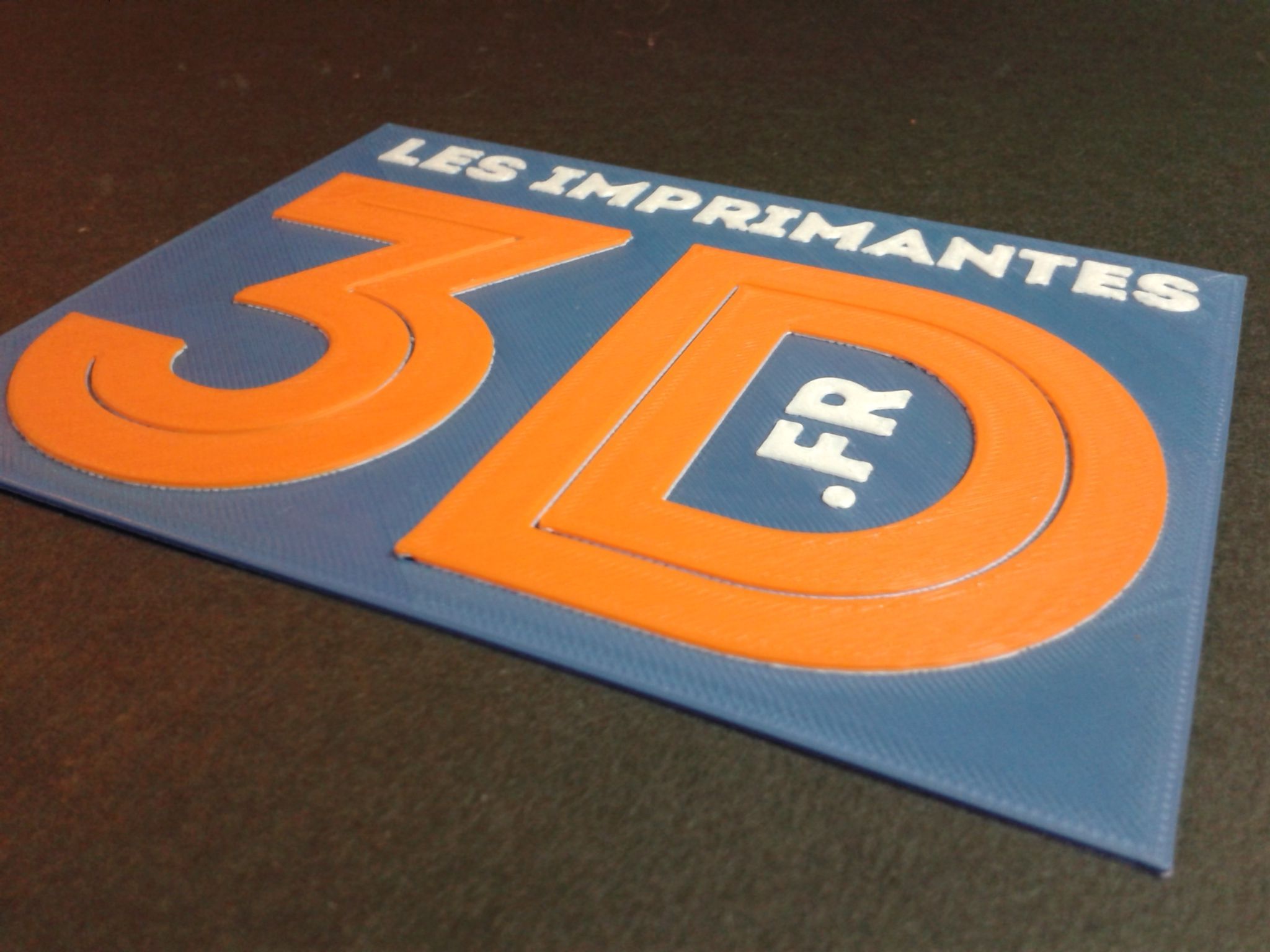

Autres impressions (Acte III)

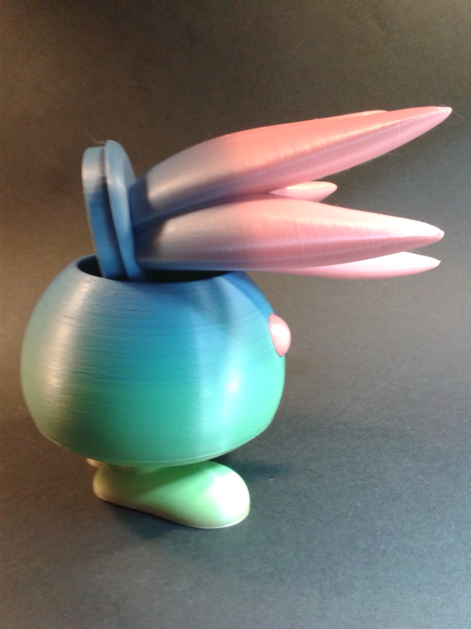

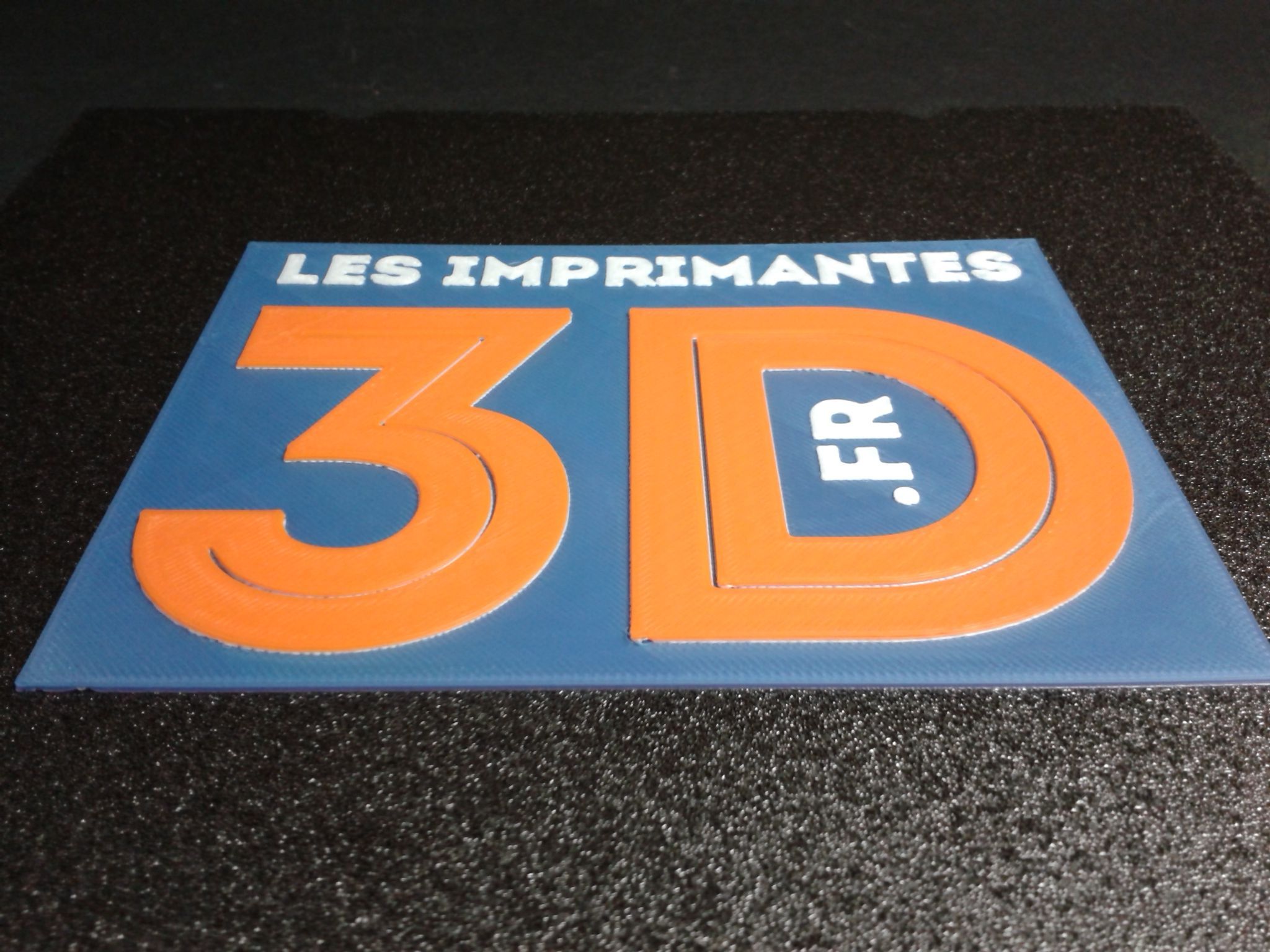

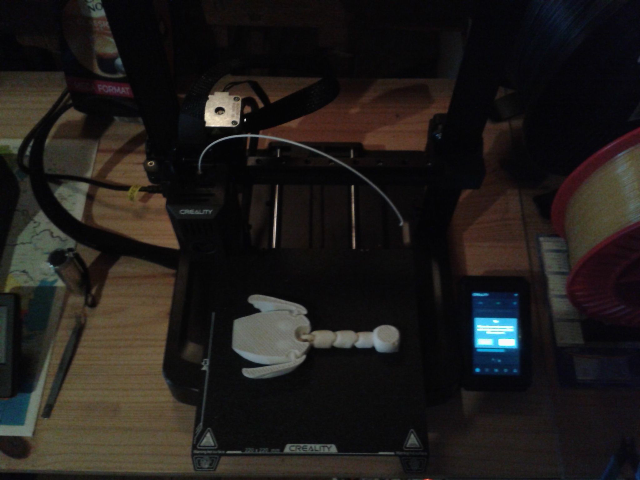

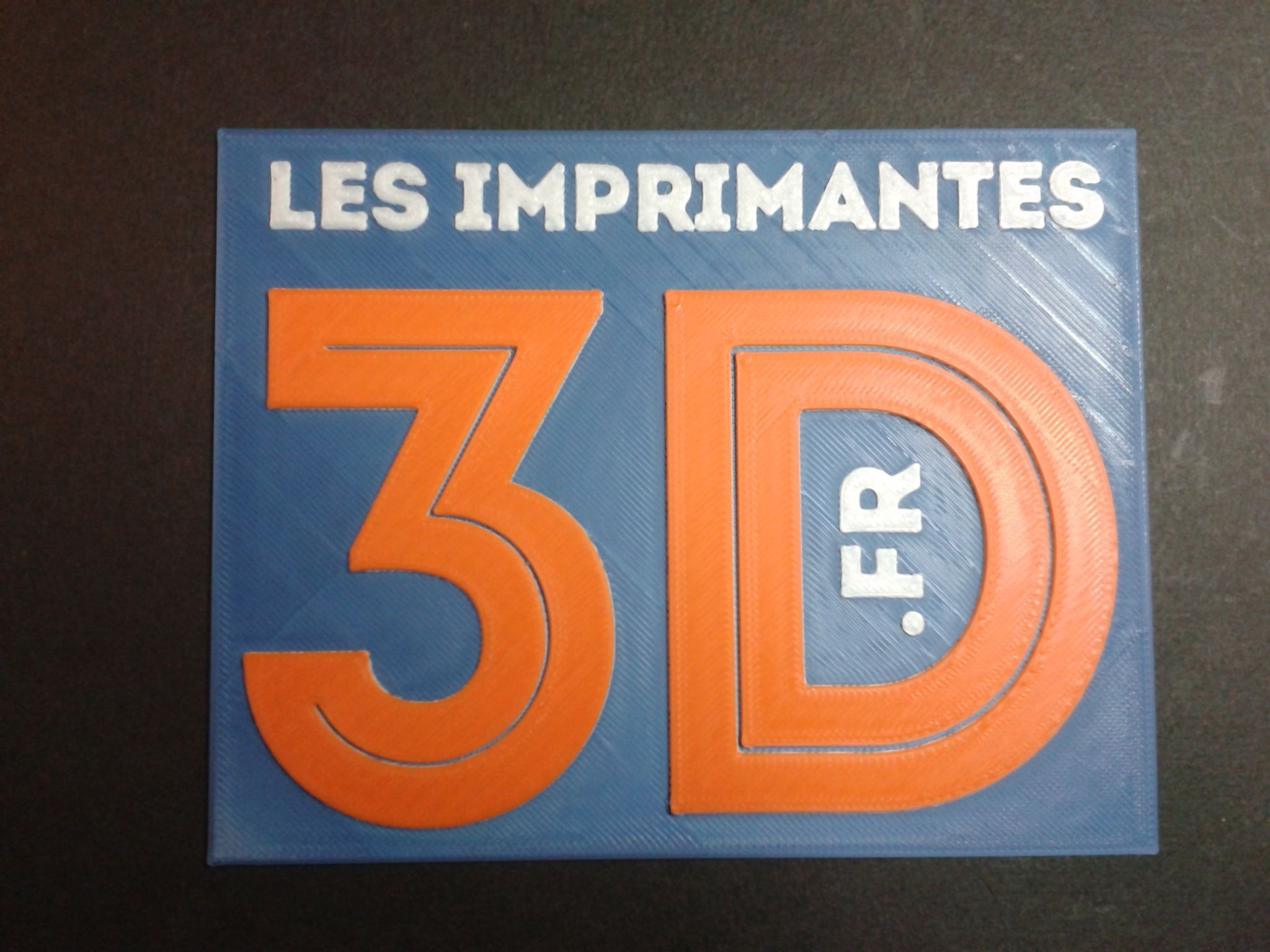

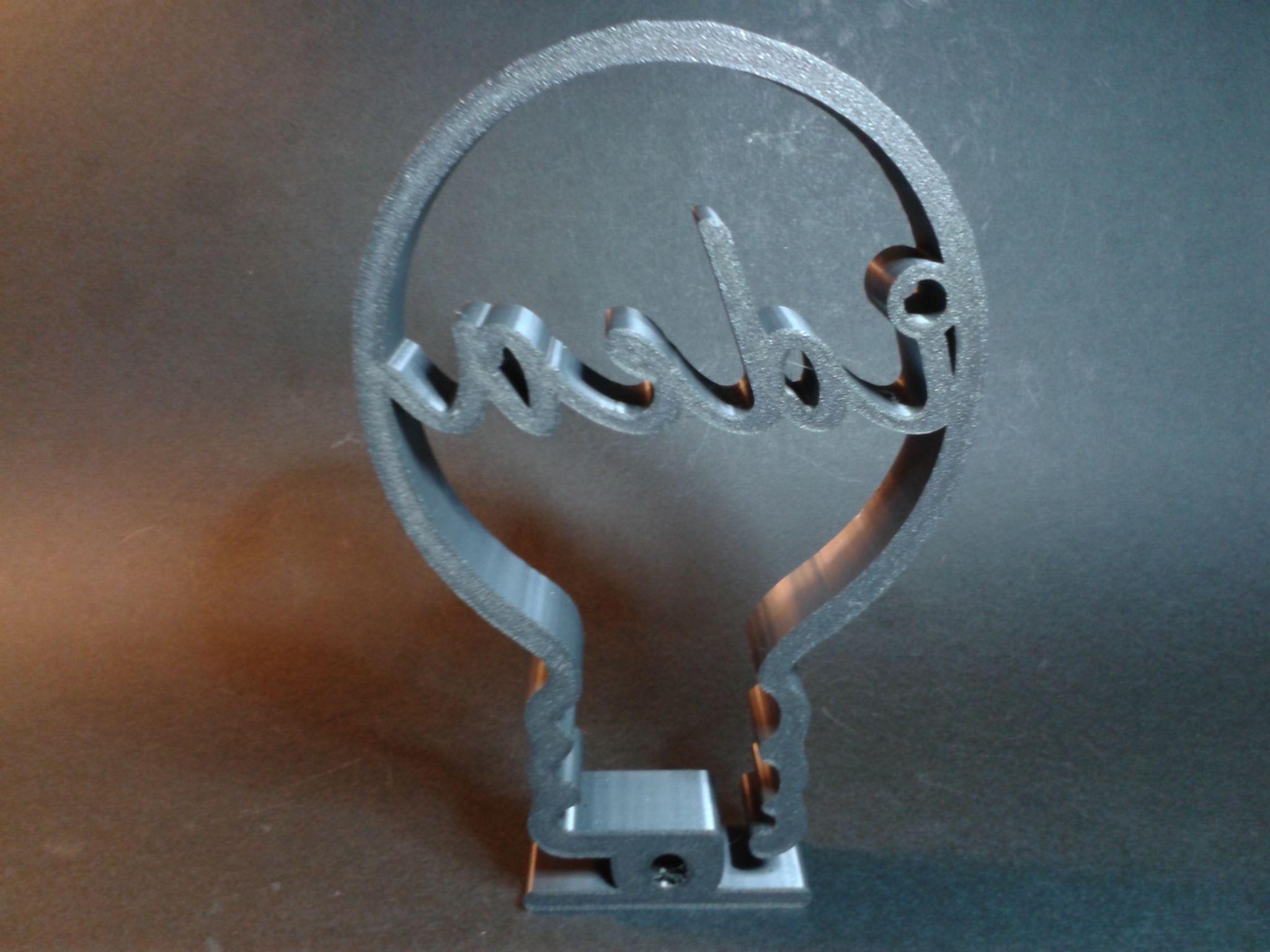

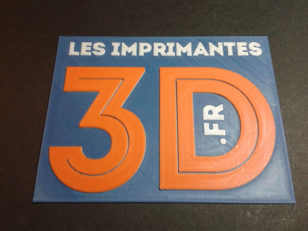

Pour tester un changement de filament avec le g-code M600,
une impression d'une de mes versions du logo de LesImprimantes3D.fr https://www.thingiverse.com/thing:6228500
j'ai ajouté manuellement là où il faut des lignes avec la commande M600 en utilisant NotePad++ dans le fichier d'impression d'extension ".gcode" obtenus après découpage sous Creality Print, car je ne sais si ni comment demander directement un changement de filament sous Creality Print... (Mais je n'ai pas vraiment cherché non plus.)
// A FAIRE : Détailler comment bien placer les M600, pour cela sous Creality Print (ou Prusa Slicer G-code Viewer,) bien étudier l'aperçu après découpage, en mode g-code pour identifier les lignes ";LAYER=..." a rechercher lors de l'édition sous NotePad++ pour y ajouter la/les nouvelles lignes avec un M600.
Aussi faire attention de ne pas placer un M600 au milieu d'une rétraction pour éviter un petit bout de filament extrudé en plus. Donc, bien faire attention aux valeurs des arguments "E..." des commande g-code G0 et G1 voir G2 et G3 dont l’enchaînement sera interrompu/impacté par notre ajout d'une ligne M600 ... )
~ 0 h 44 m 28 s d'impression avec 2 changements de filaments pour passer d'un filament CR-PLA rainbow, à un PLA ECO Blanc ArianePlast, et enfin à du PLA Orage Eryone.
//TODO à détailler et illustrer de photos ( écran et position de park )
Lors d'un M600, pas de bips, la tête fait une éjection, vient se parquer en ?X=0 Y=220, et passe la température cible pour la buse à 140°C sans couper la chauffe du plateau, sur l’écran le bouton de mise en pause se transforme en bouton de reprise. Quand on retire le filament du capteur de fin de filament cela ajout en plus le message de détection de fin de filament ...

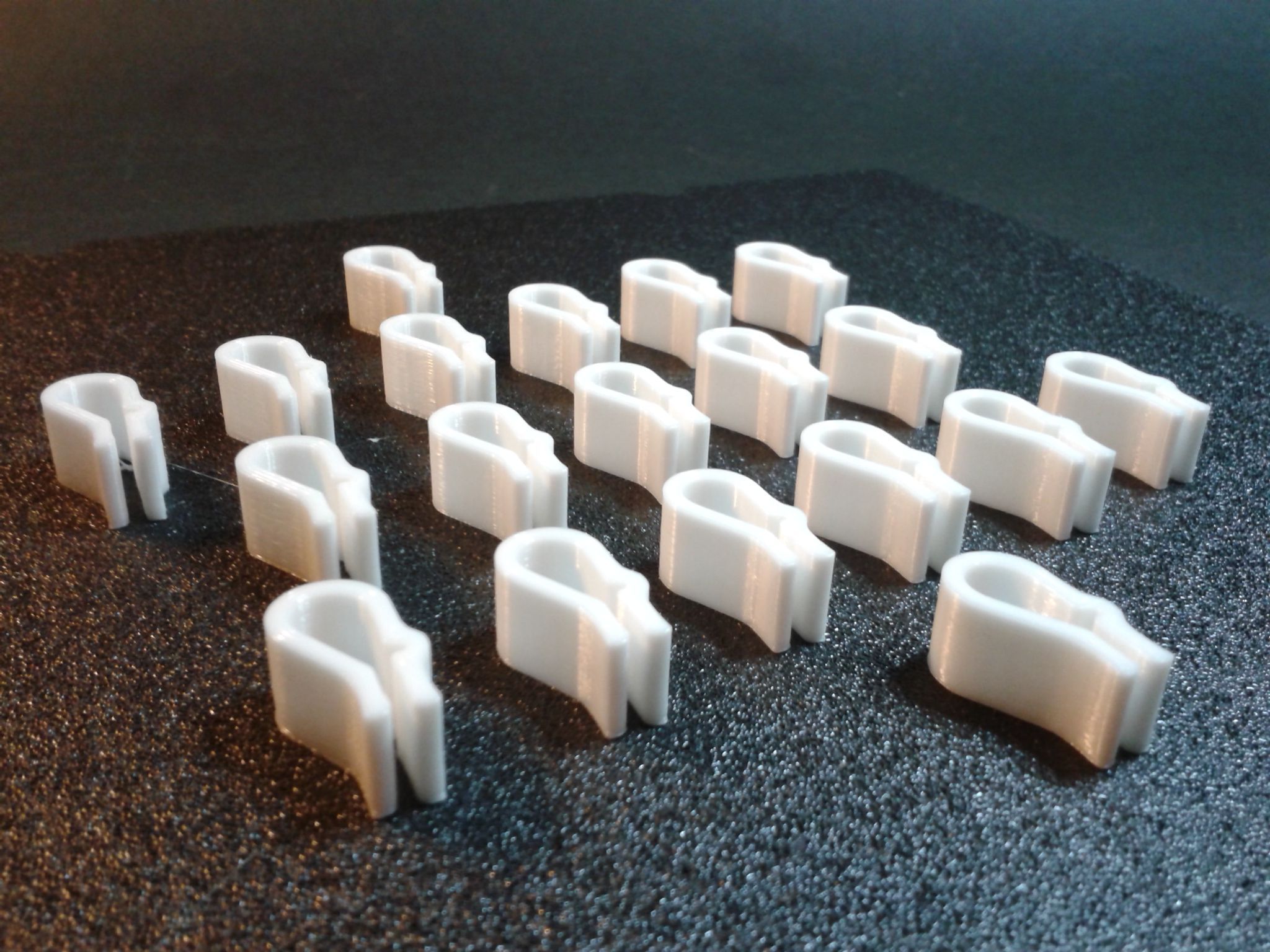

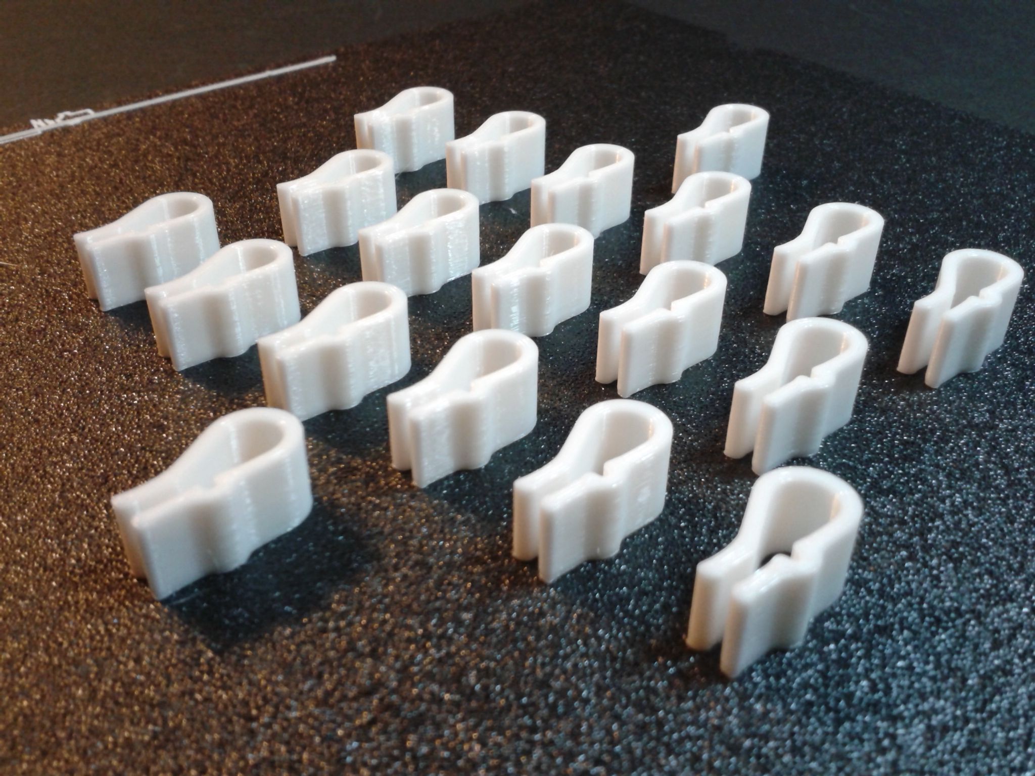

En PETG (profil matériaux "CR-PETG", qualité d'impression "Normal" (0.20mm))

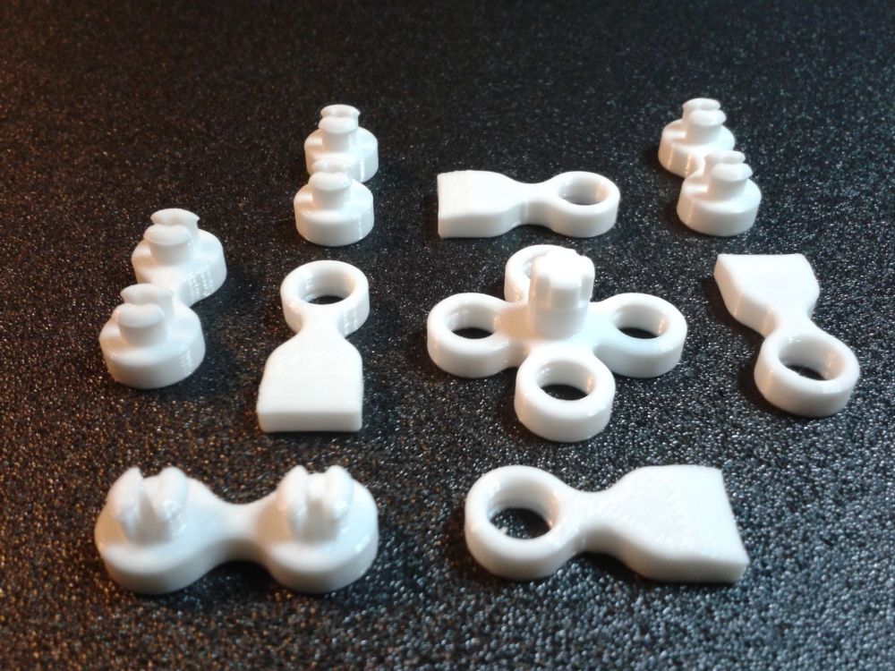

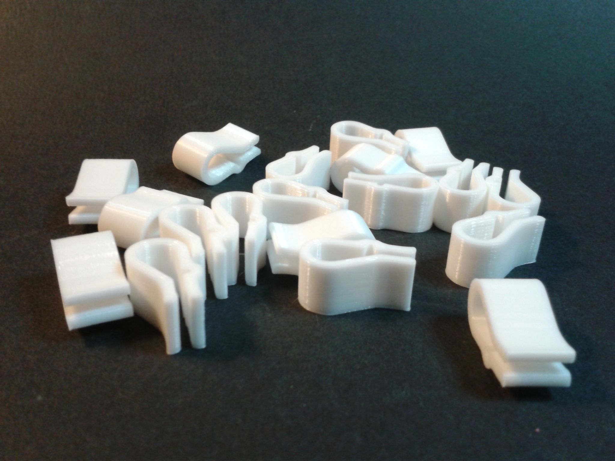

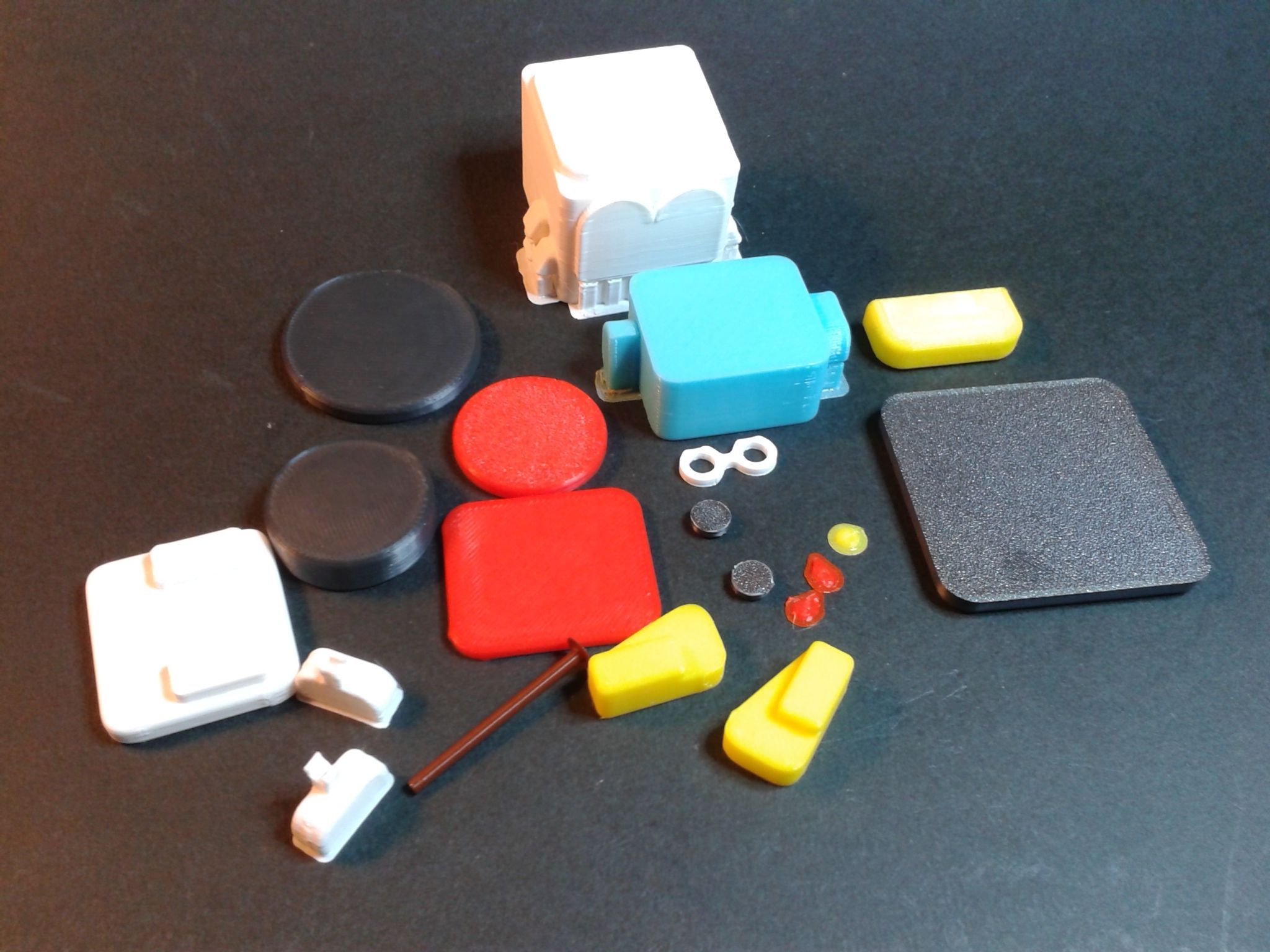

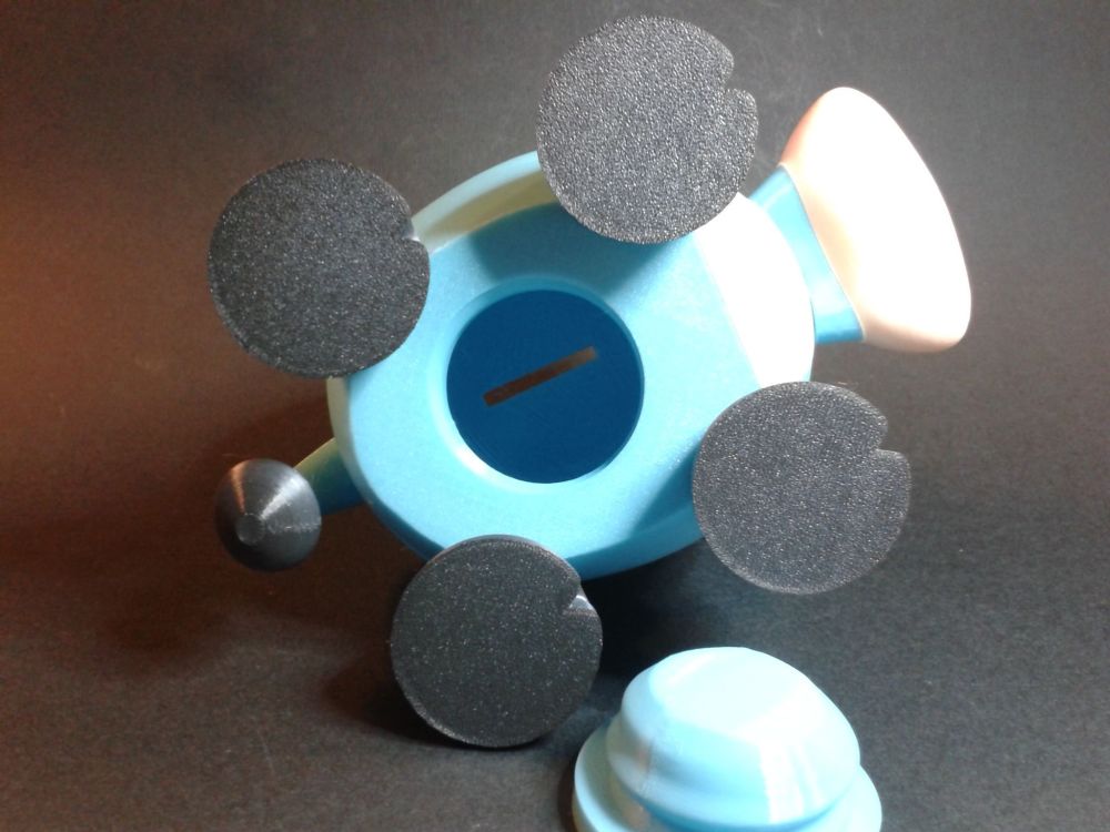

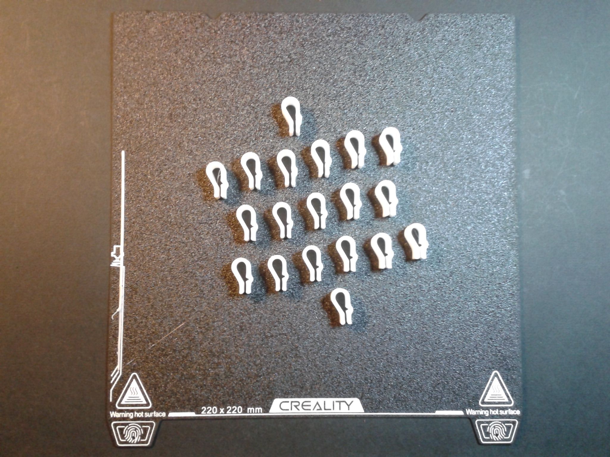

"Filament Clip" de "3DP" https://www.printables.com/fr/model/242981
19 d'un coup.
Je remarque que la fonction clonage sous Creality Print ne permet de faire qu'un maximum de 9 clones d'un coup, car l'on ne peut saisir qu'un seul chiffre. Il faut donc répéter l'opération.

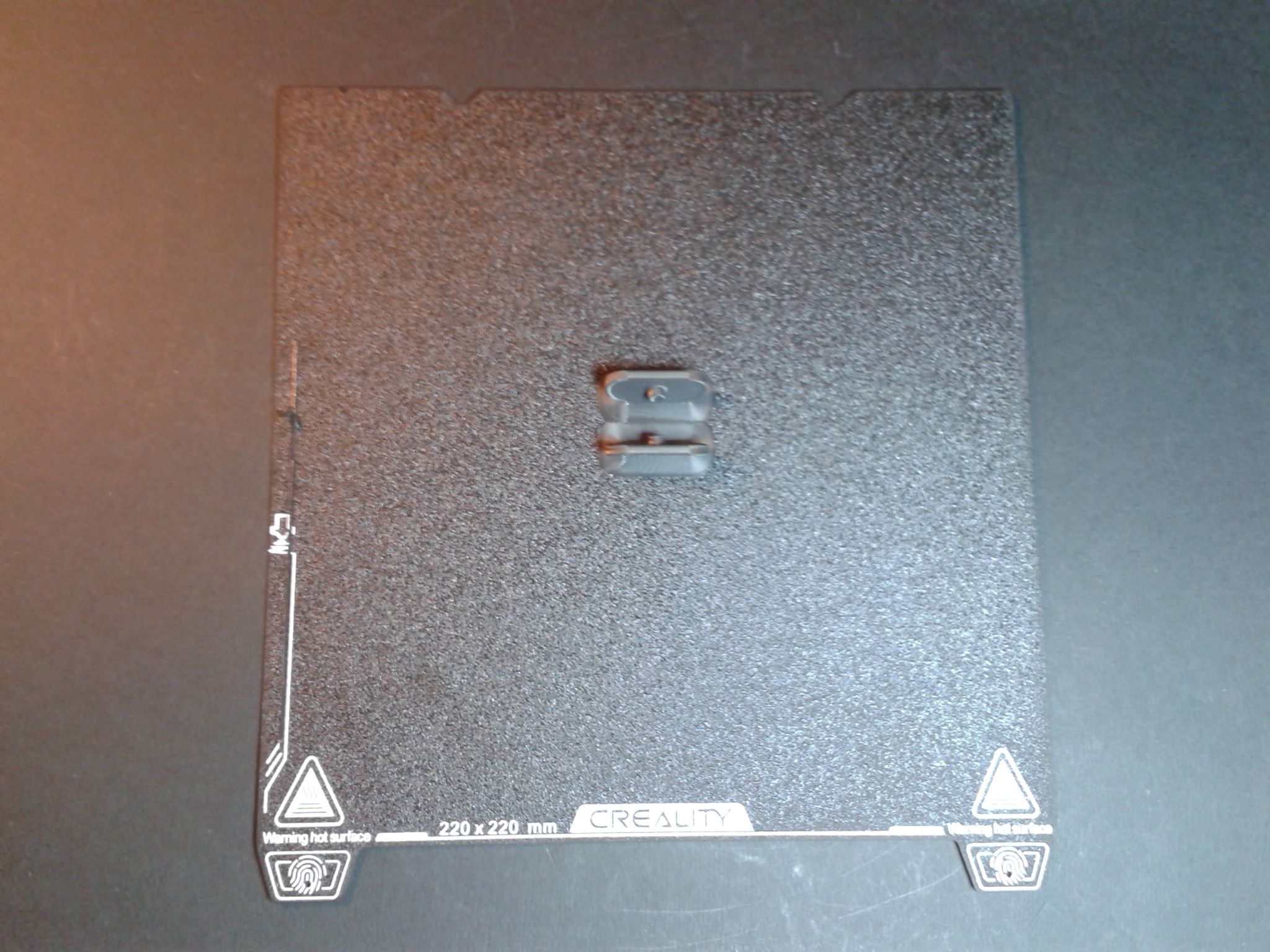

Une fois le plateau flexible "PEI" texturé revenu à température ambiante, les clips se détachent d'eux-mêmes du plateau. C'est très agréable
(Sur la E3V3SE le plateau avec une surface "PC", lui était bien moins agréable, car encore très/trop accrochant même revenus à température ambiante et j'avais cassé quelques clips en les détachants du plateau).
~ 1 h 00 m 22 s d'impression, filament CR-PETG Blanc Creality
IMG_20231224_013852.thumb.jpg.3e382f5c8b77d342084a74f1f9527574.jpg IMG_20231224_013859.thumb.jpg.f90dd36365df8646cc61279e48c92f46.jpg IMG_20231224_013909.thumb.jpg.6113a7294ad89c3978da796ca35921e6.jpg IMG_20231224_045538.thumb.jpg.a3673df31094e30a722af80a14e5bc61.jpg IMG_20231224_045534.thumb.jpg.12186eb193846c96e2ac2171bedd31a0.jpg

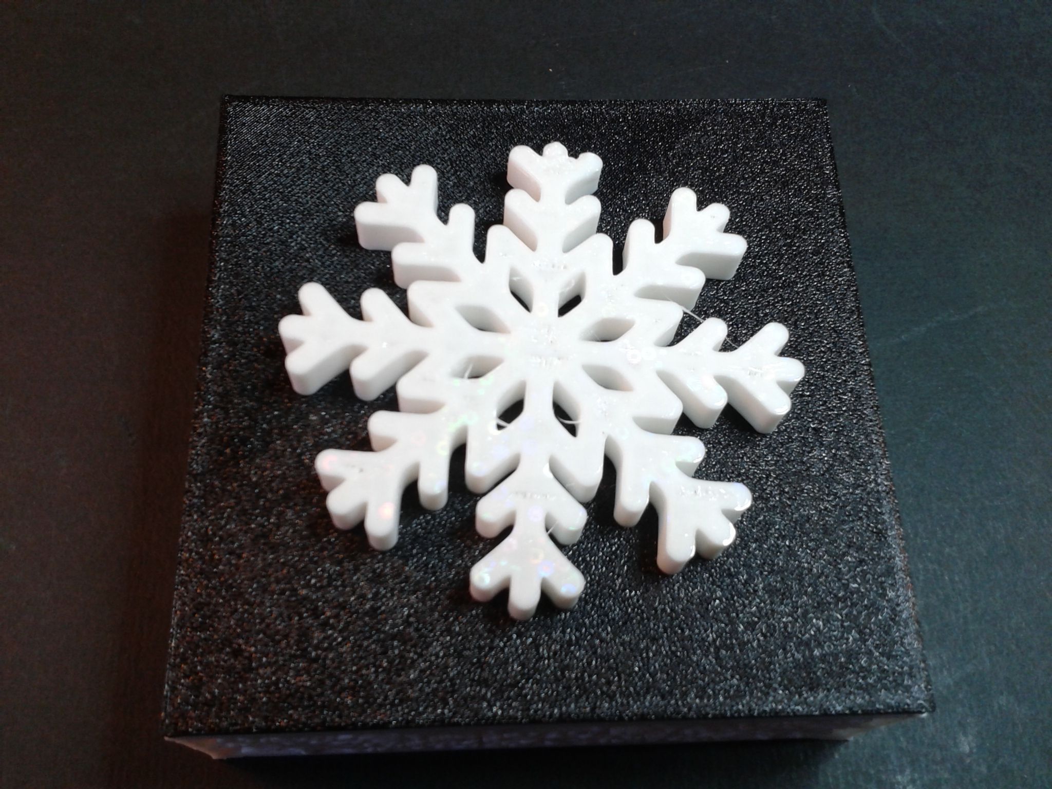

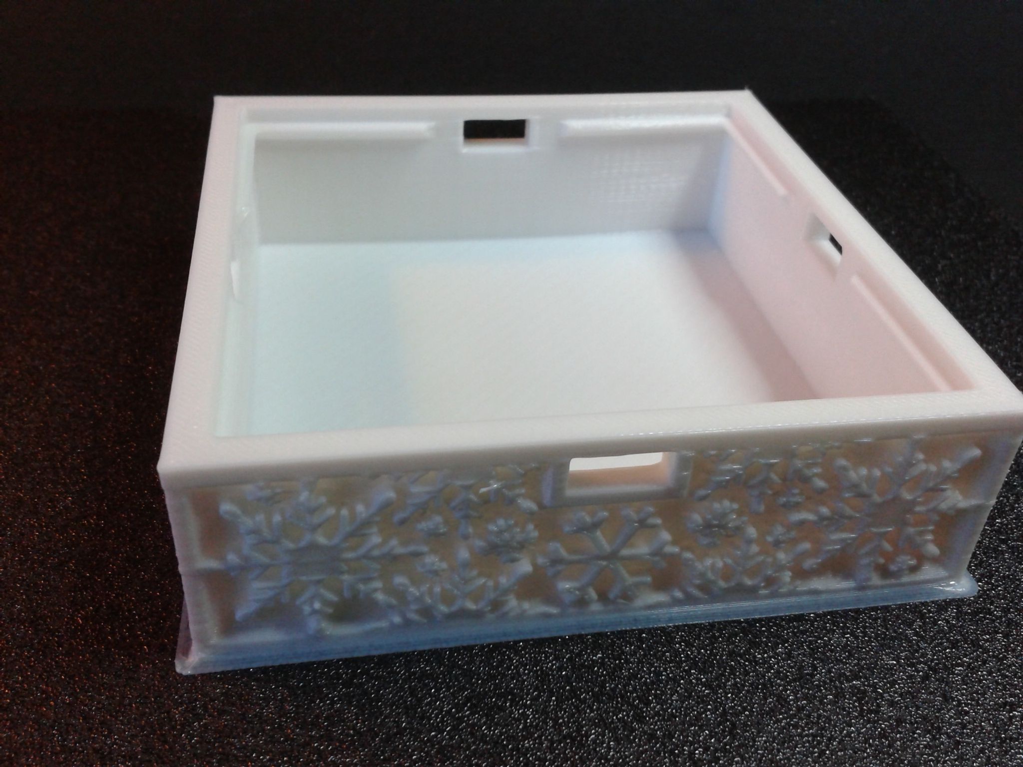

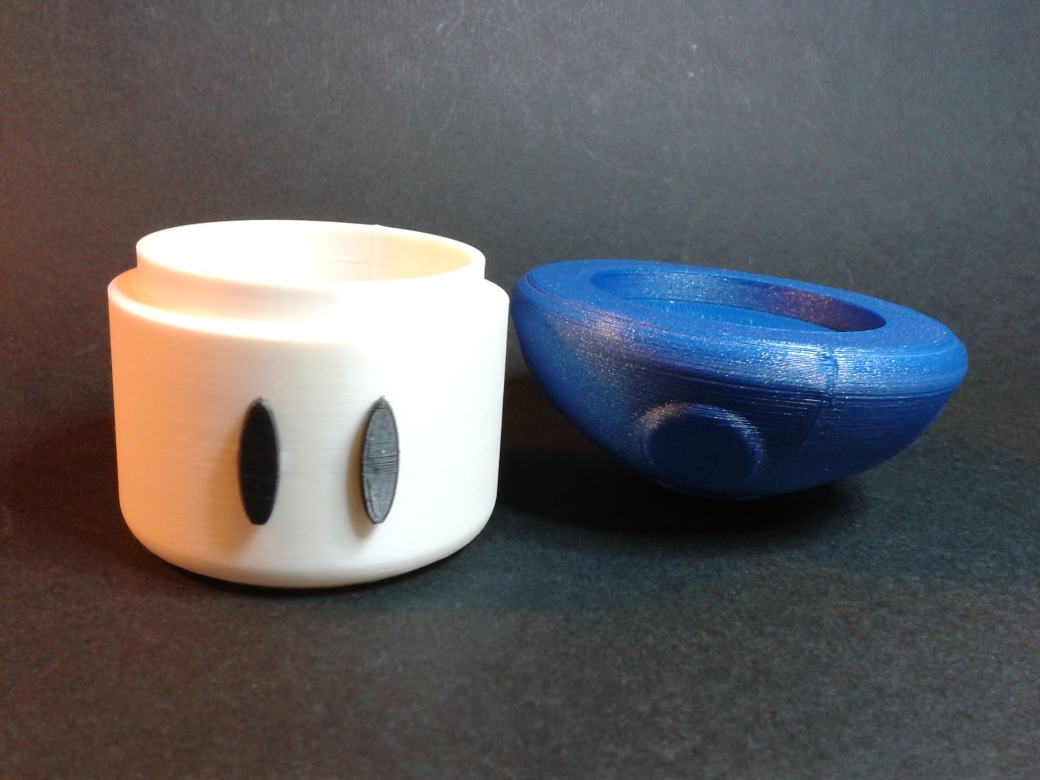

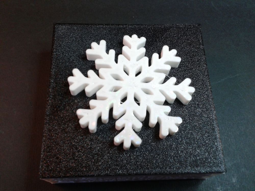

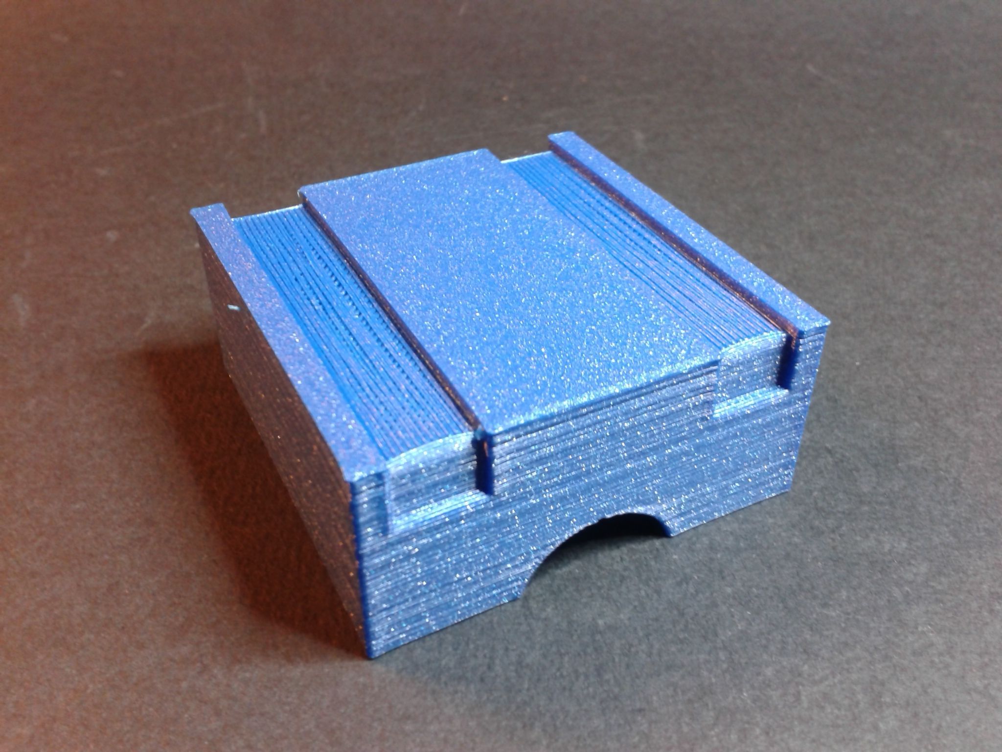

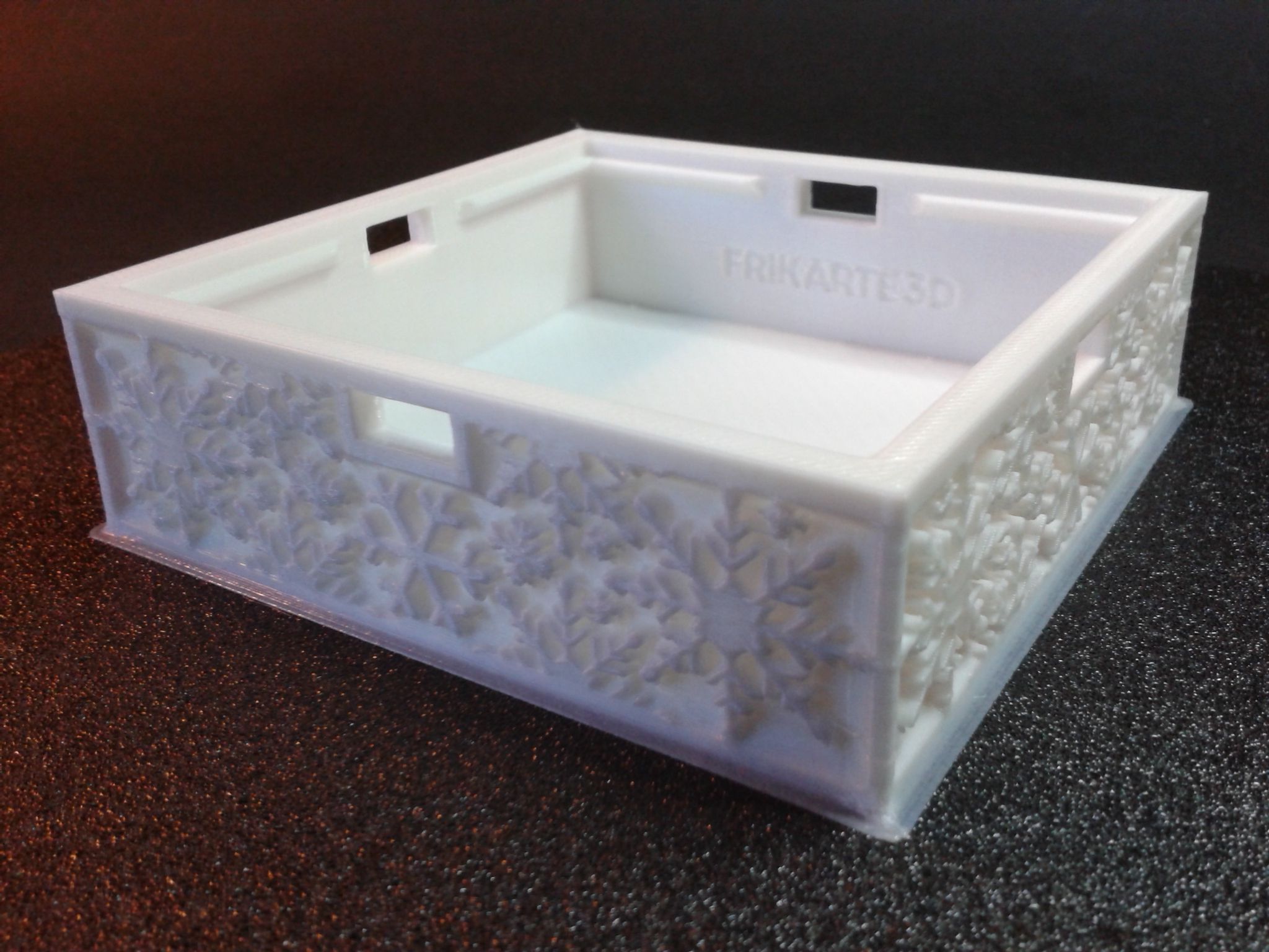

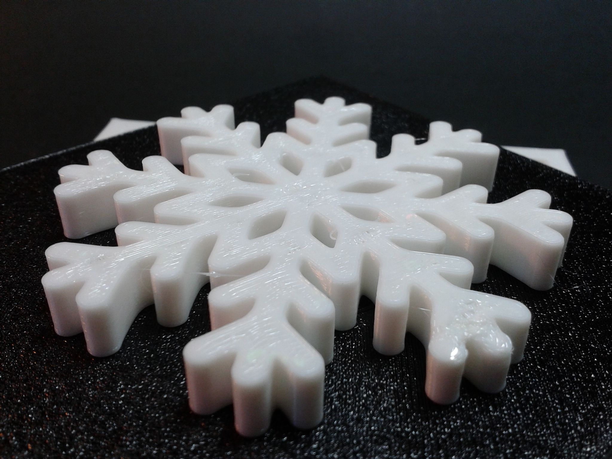

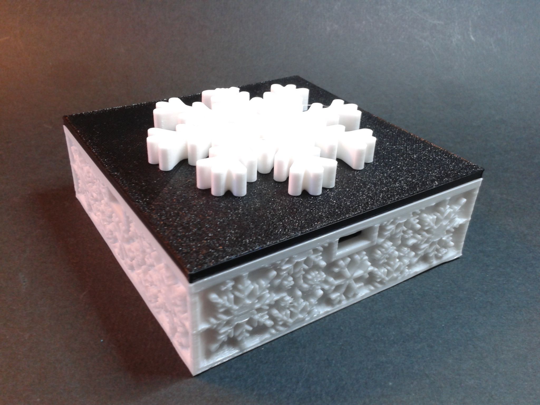

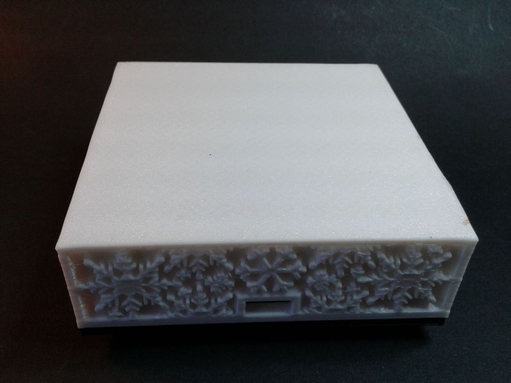

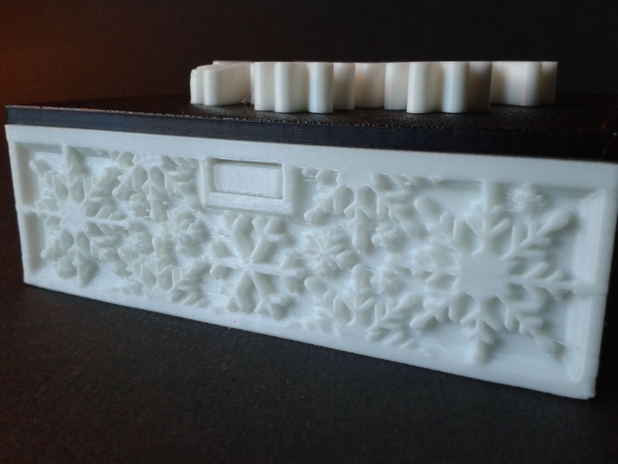

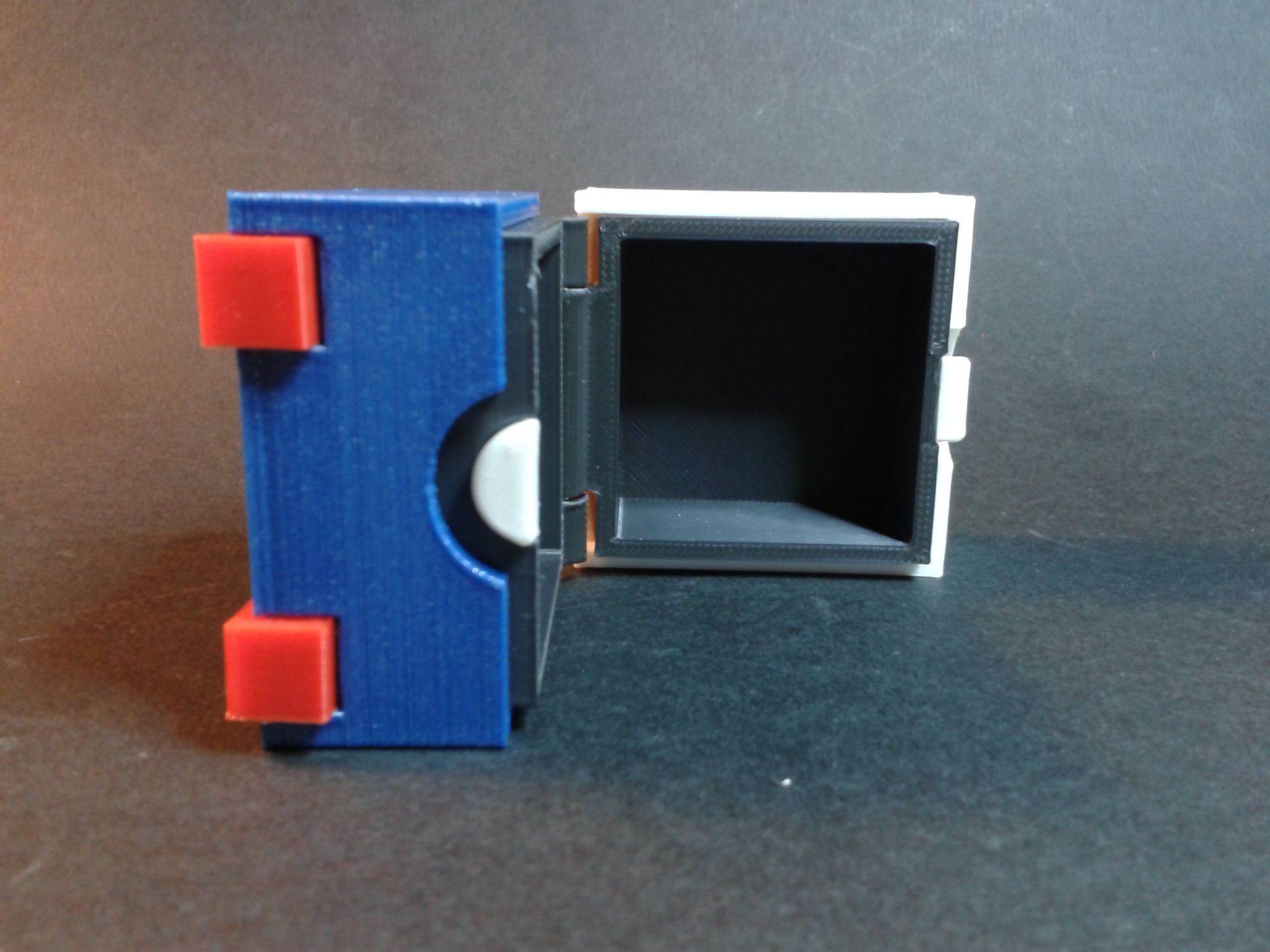

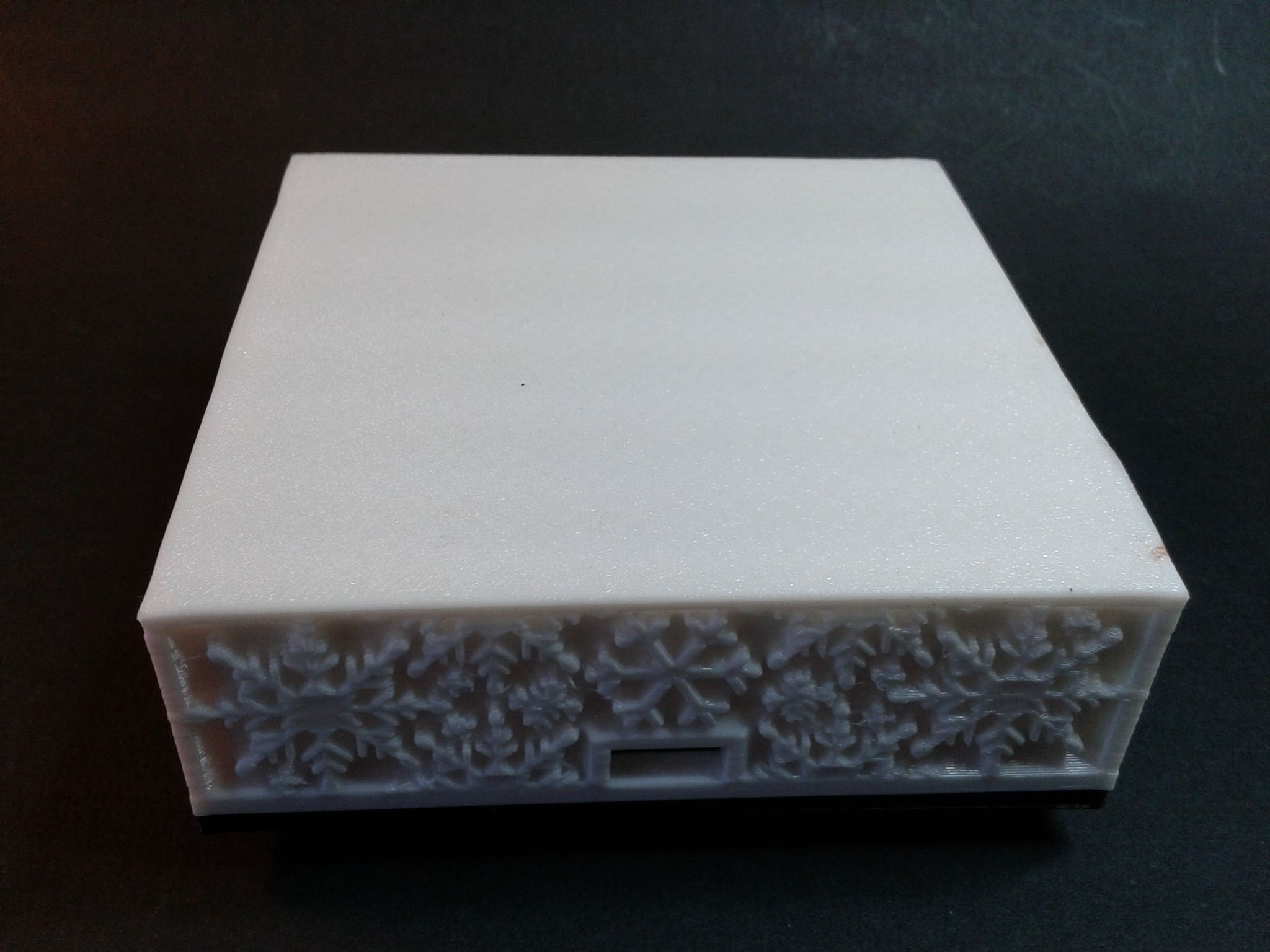

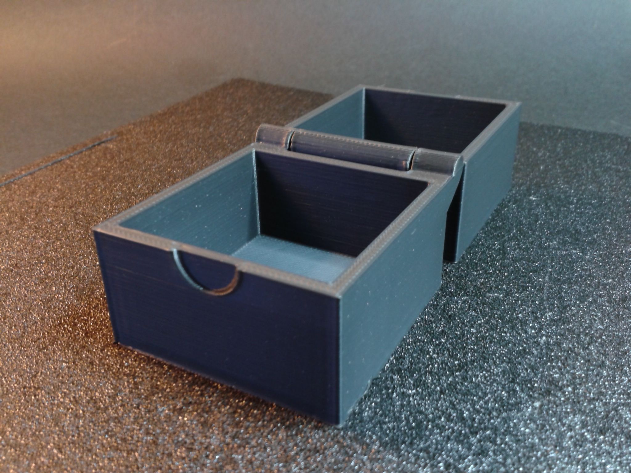

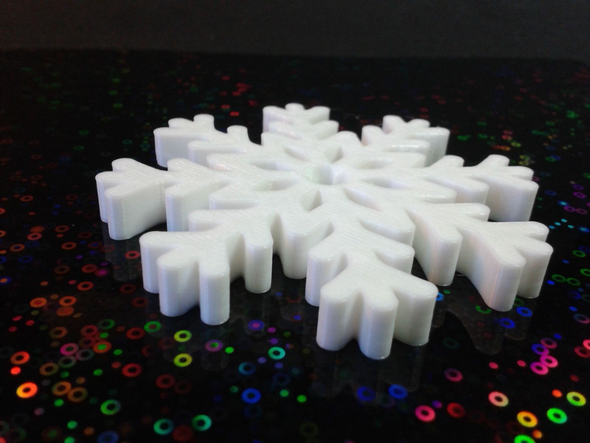

"Snowflake Mechanical Box ❄🎁" de "Frikarte3D" https://www.crealitycloud.com/model-detail/6580387246ae0c34be0fc88c
Creality Print ne semble pas aimer les emojis dans les chemins et nom de fichier des modèles 3D, j'ai eu besoin de renommer le dossier afin d'en enlever les emojis, pour qu'il m'affiche/prenne en compte les modèles des fichiers que je lui glissé/déposé.
~ 0 h 41 m 05 s, filament CR-PETG Blanc Creality
IMG_20231224_061239.thumb.jpg.1923a65fbd78a958fa4f026190d2974c.jpg IMG_20231224_061232.thumb.jpg.62c3734bbb901eb0ea20e7f9591724d5.jpg
~ 3 h 14 m 34 s, filament CR-PETG Blanc Creality
IMG_20231224_093241.thumb.jpg.aa6274297edc322421dfb69be3e88309.jpg IMG_20231224_093248.thumb.jpg.0c223ef5045ecce22124e6cb42c03871.jpg IMG_20231224_093301.thumb.jpg.209f714829390386c64fefc2af6aa421.jpg

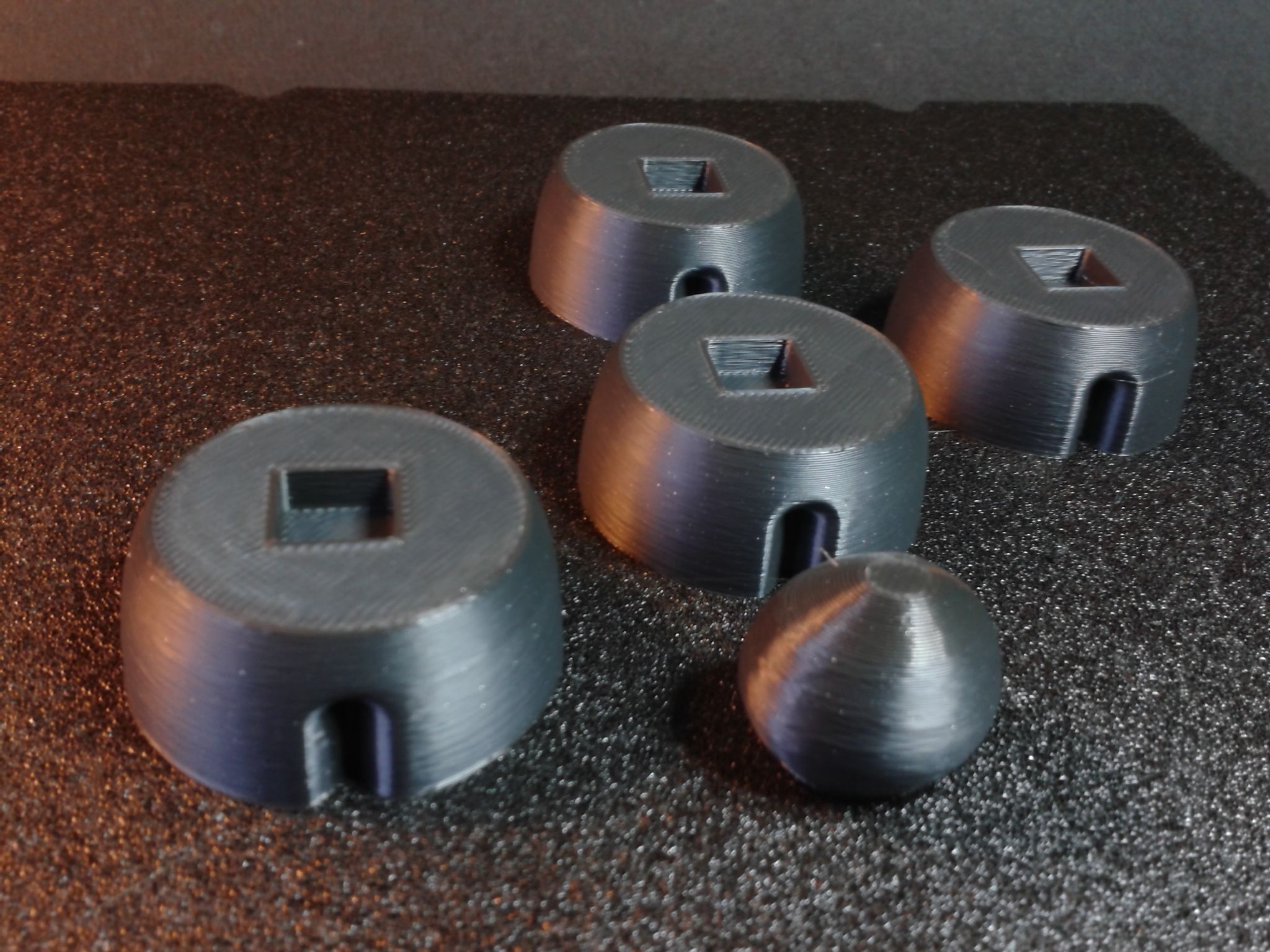

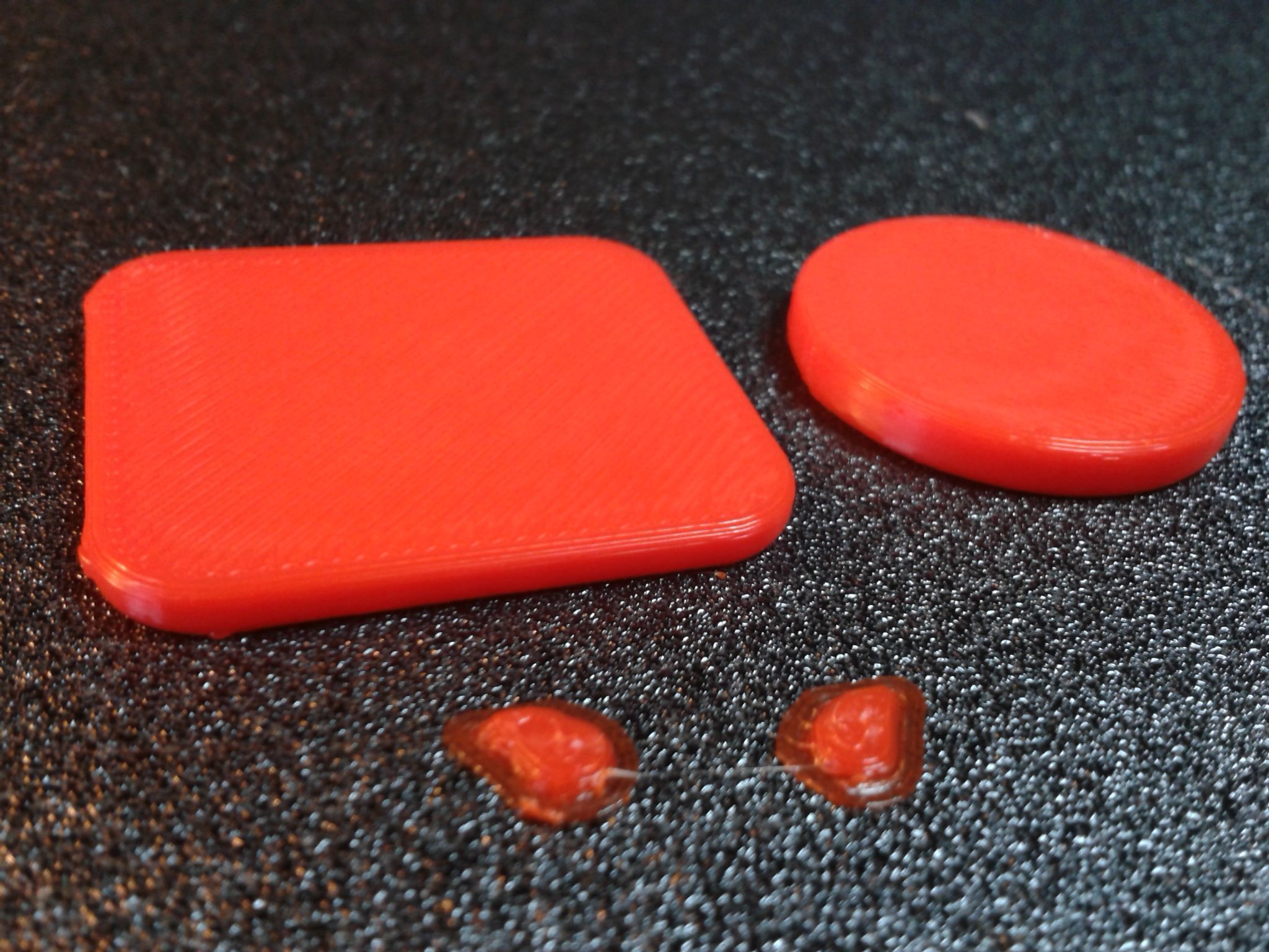

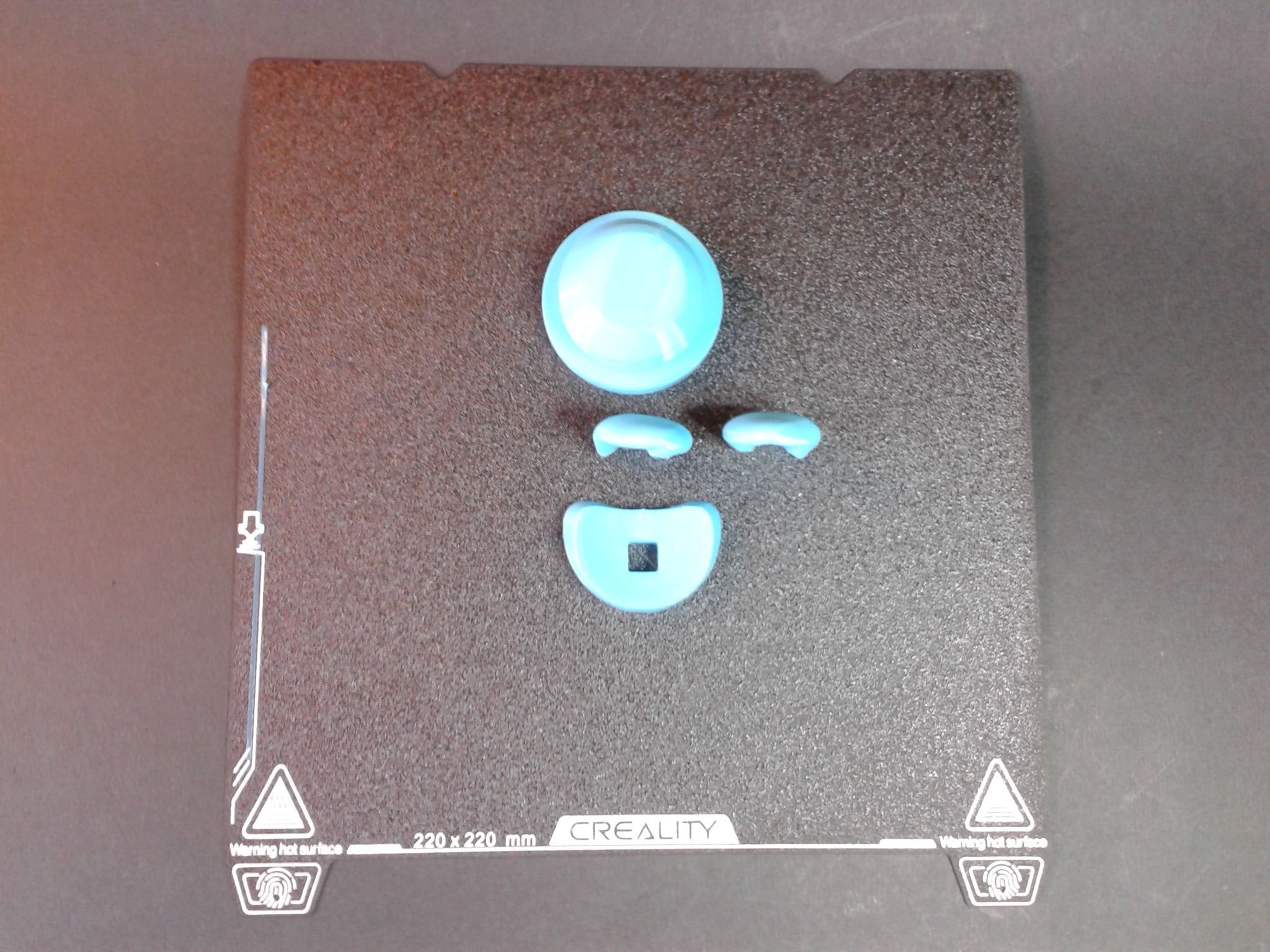

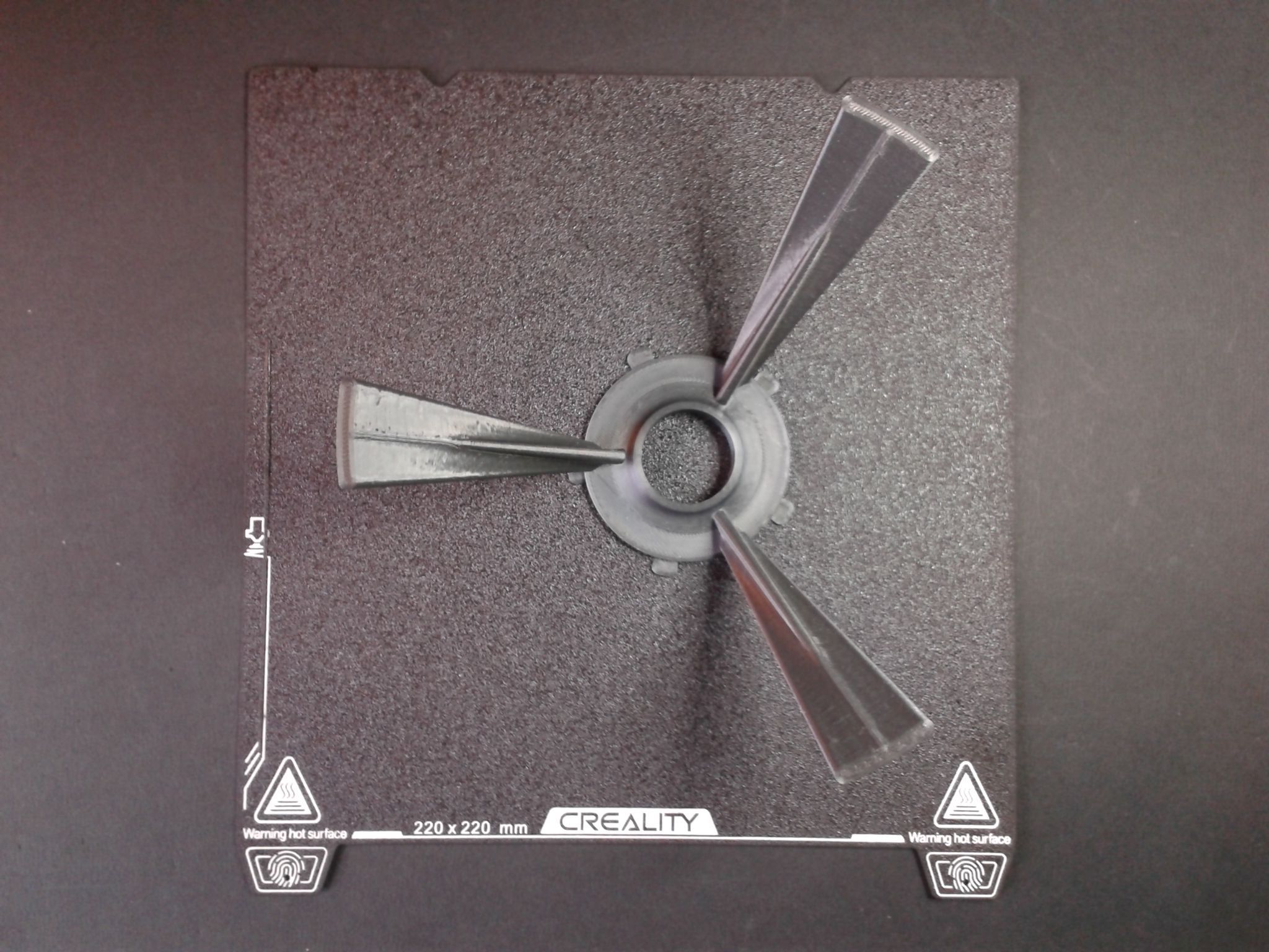

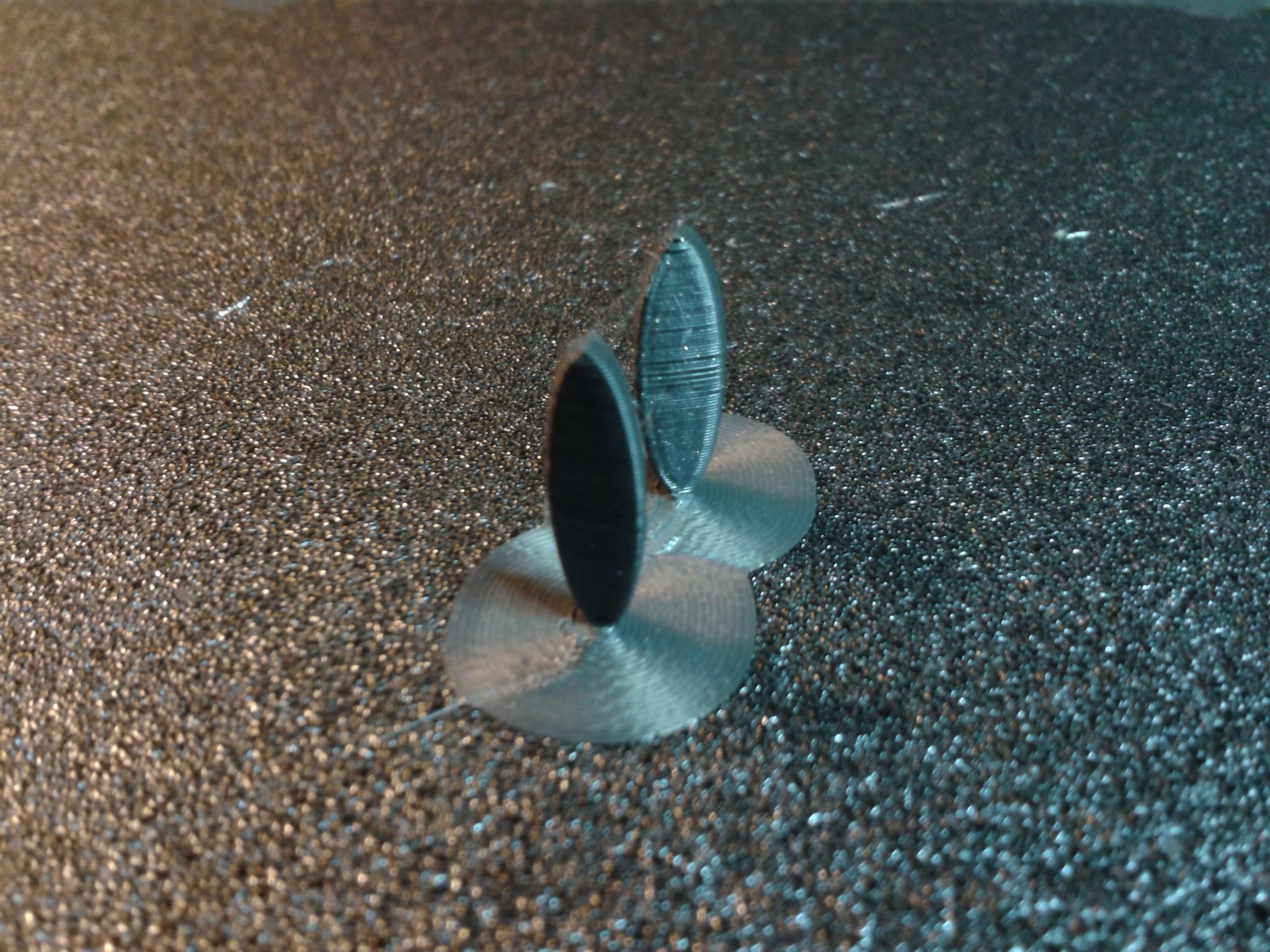

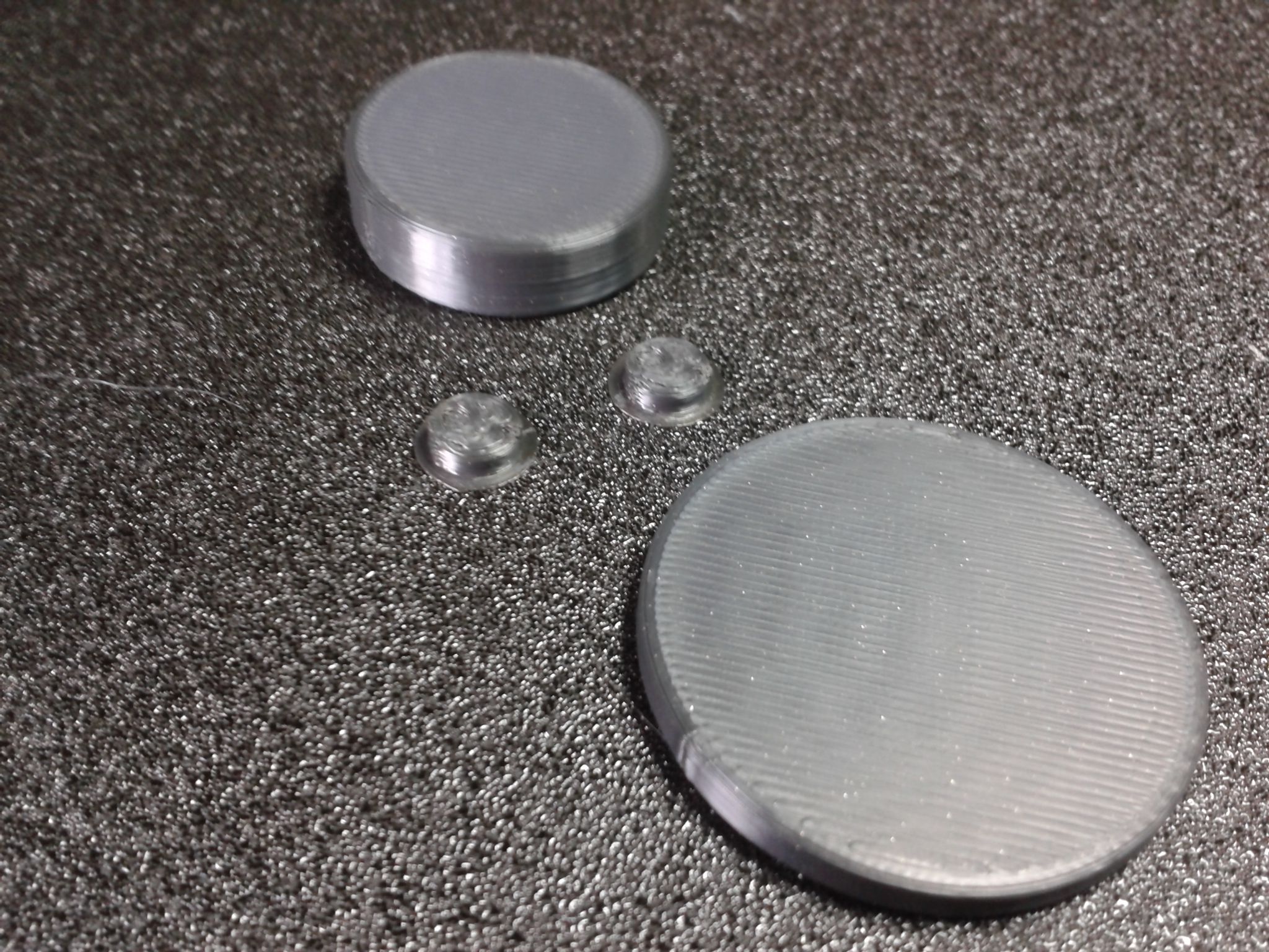

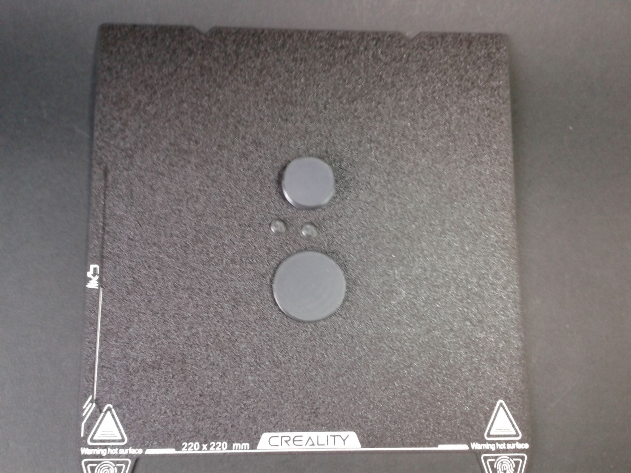

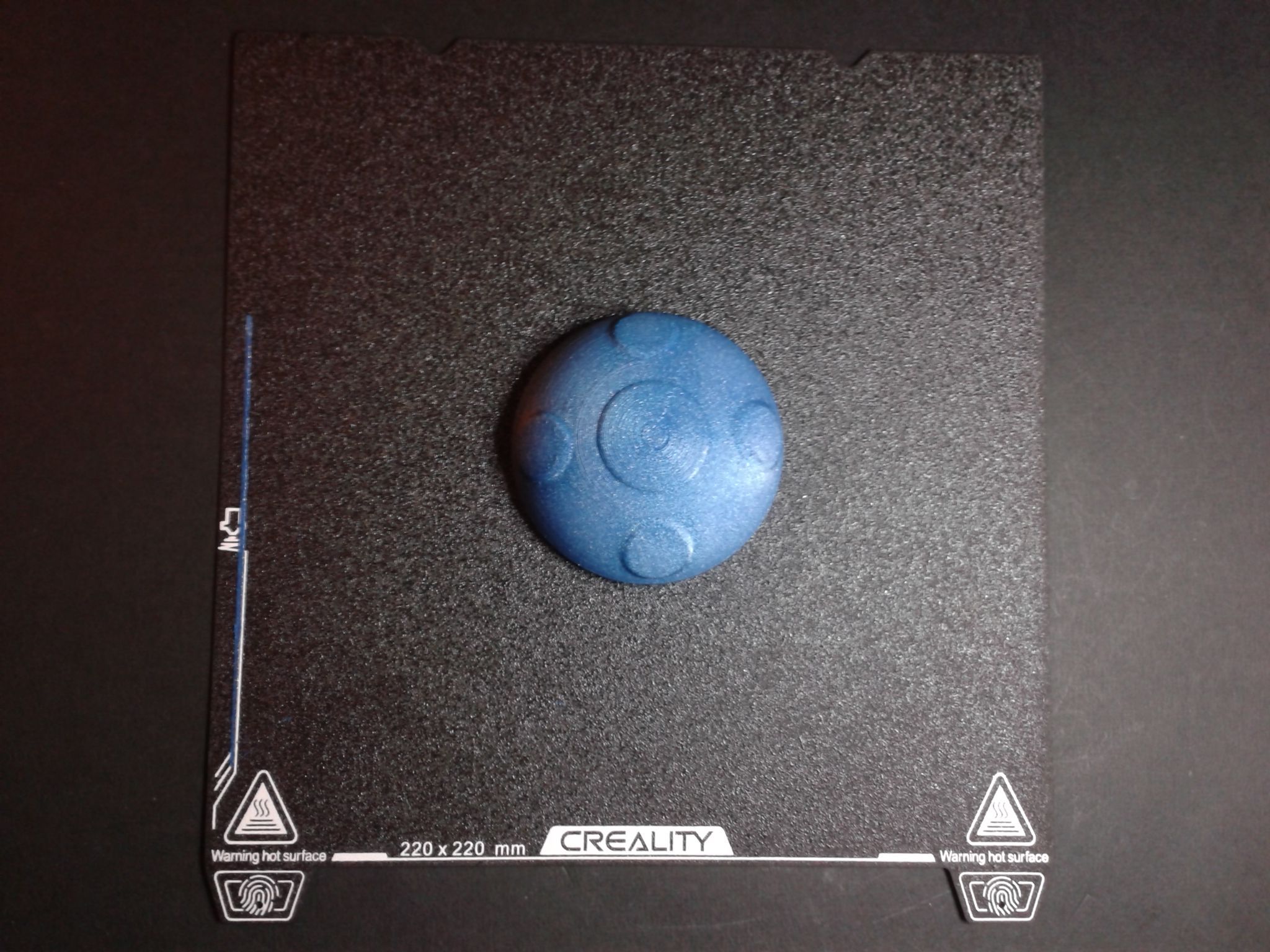

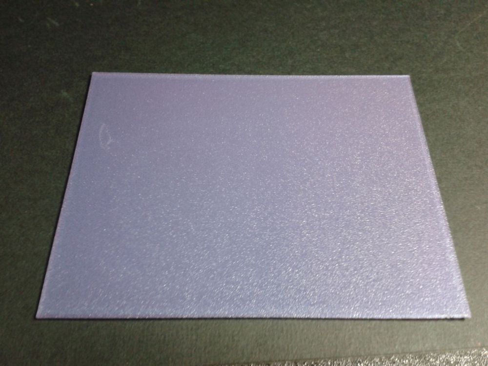

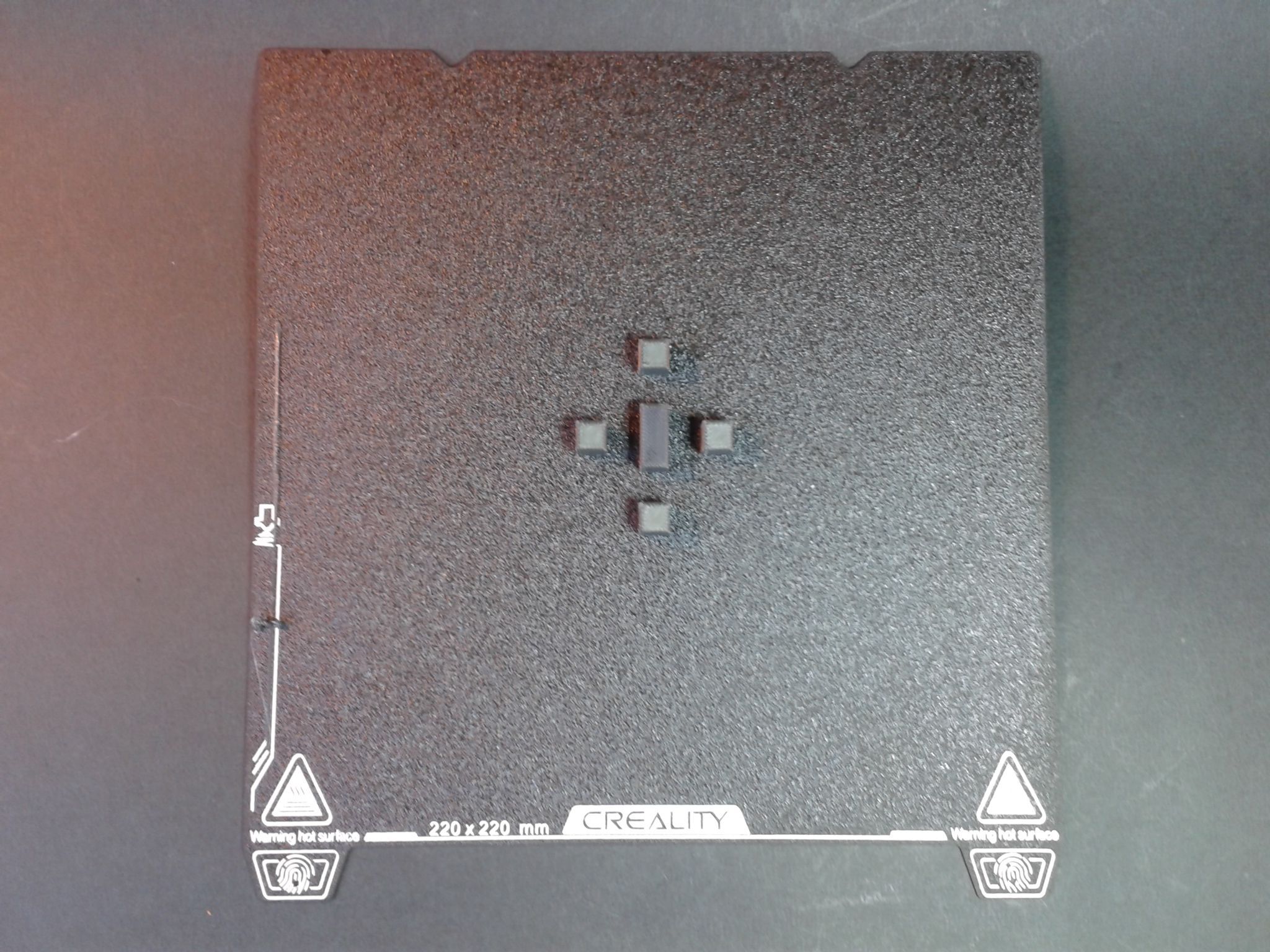

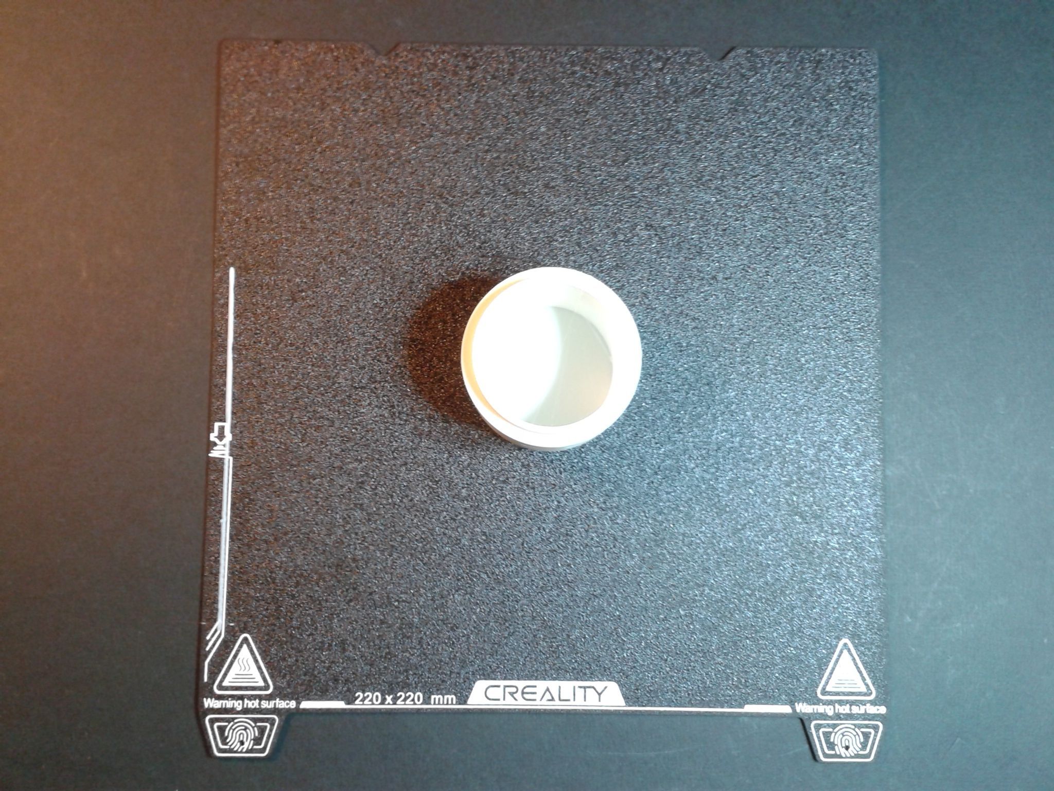

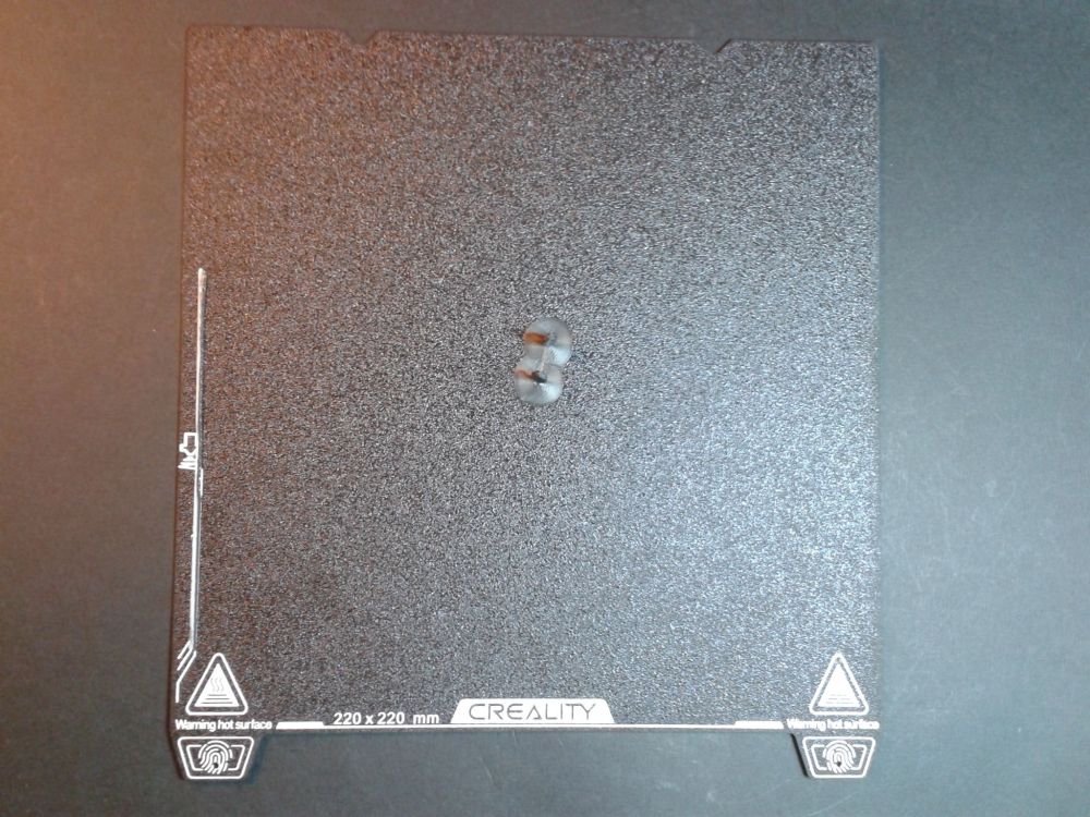

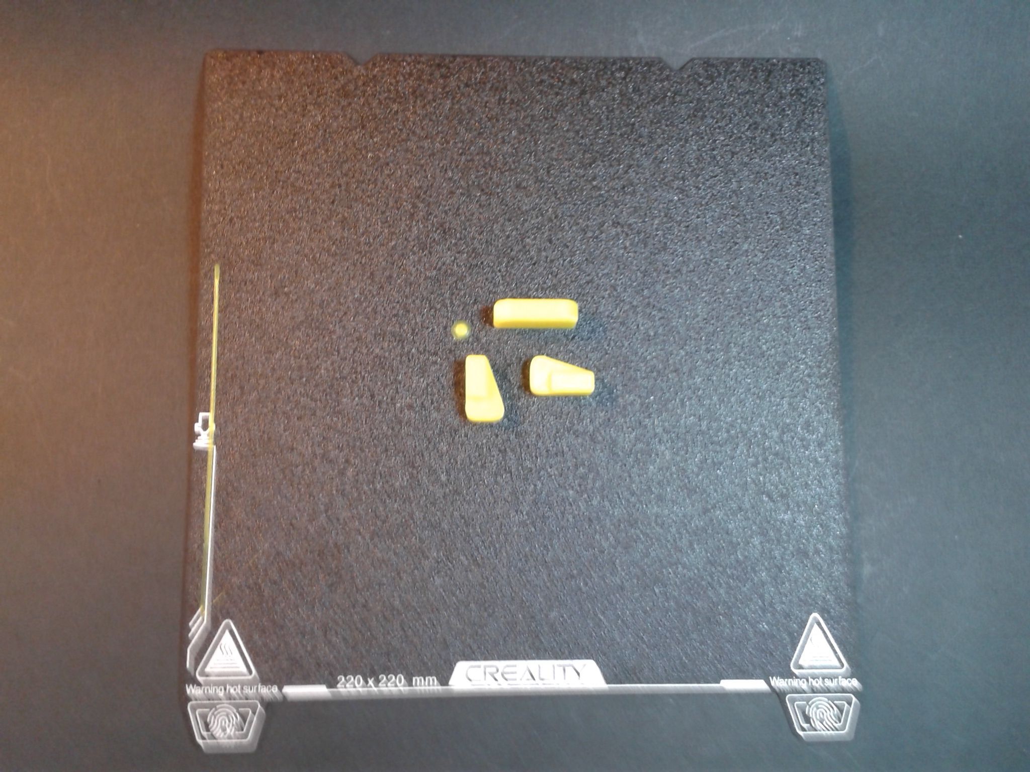

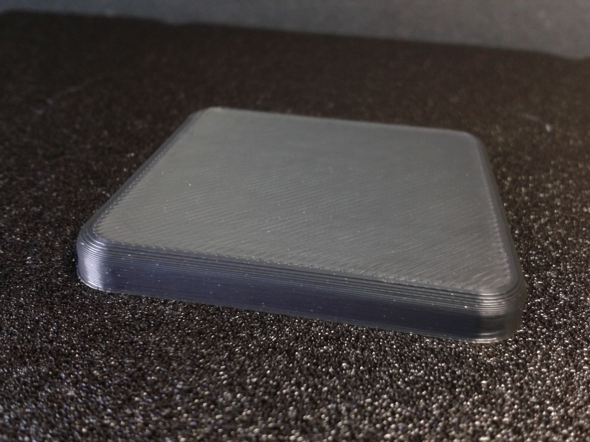

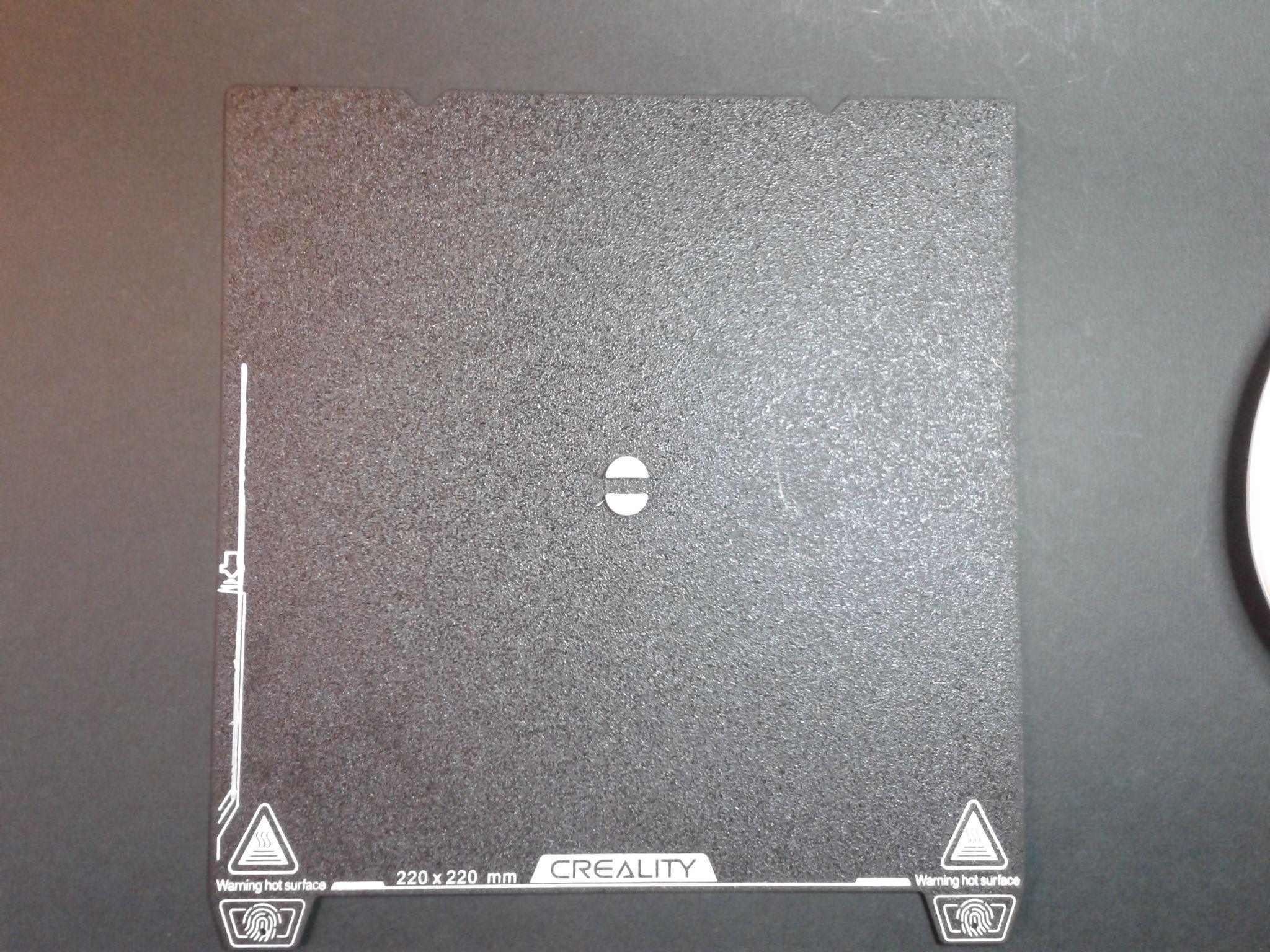

J'en ai profité pour tester mon plateau "PEY circle", malheureusement je me suis heurté a des problèmes d'adhérence de la couche initiale,
A mon troisième essai d'impression, j'ai finalement obtenu une couche initiale correcte mais pas parfaite.
L'ajustement du Z-Offset via l’écran semble se faire par incrément/décrément de 0.1 mm après plusieurs appuis sur le + ou le - du Z-Offset // A FAIRE Photo d'illustration de l'ajustement du Z-Offset via l’écran. ( et voir pourquoi il faut appuyer plusieurs fois ... si c'est que le firmware incrémente d'une valeur qui se trouve arrondie a l'affichage ou non ... )

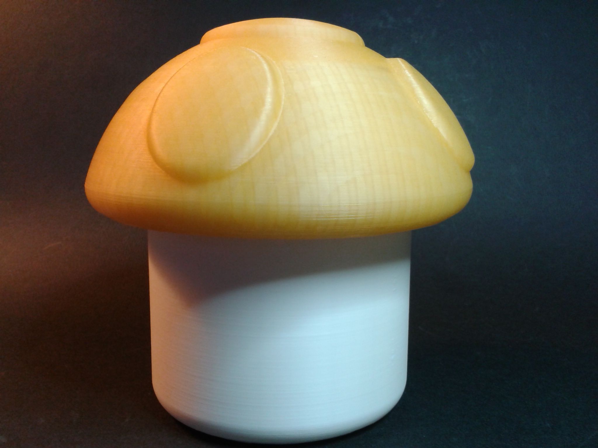

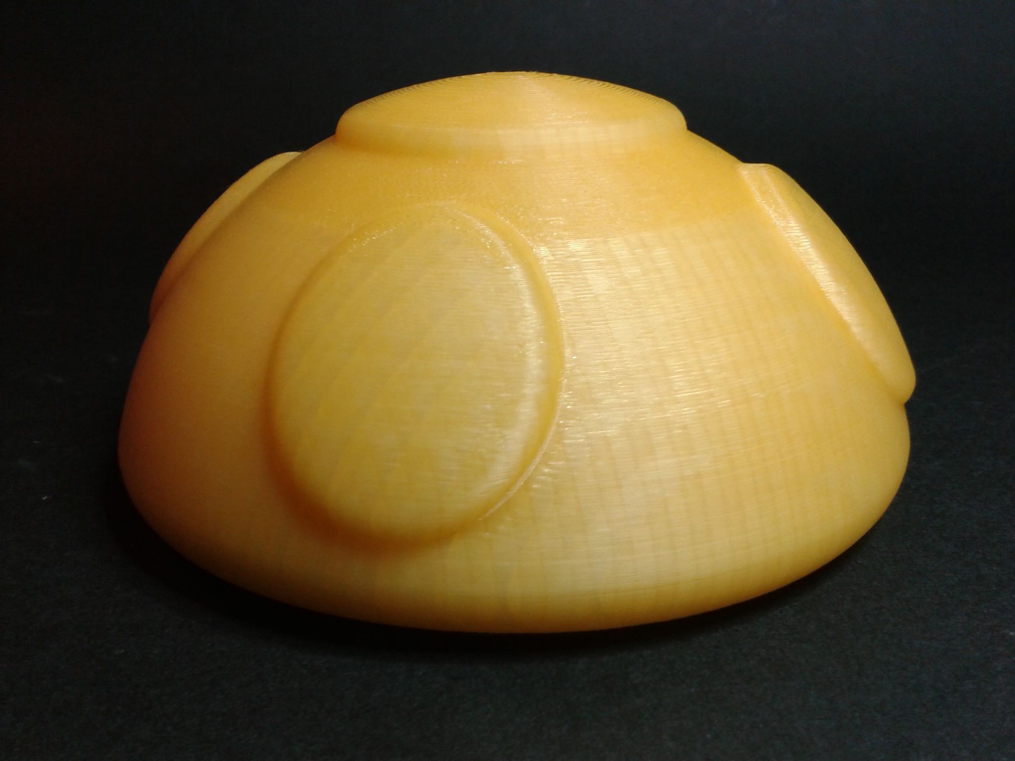

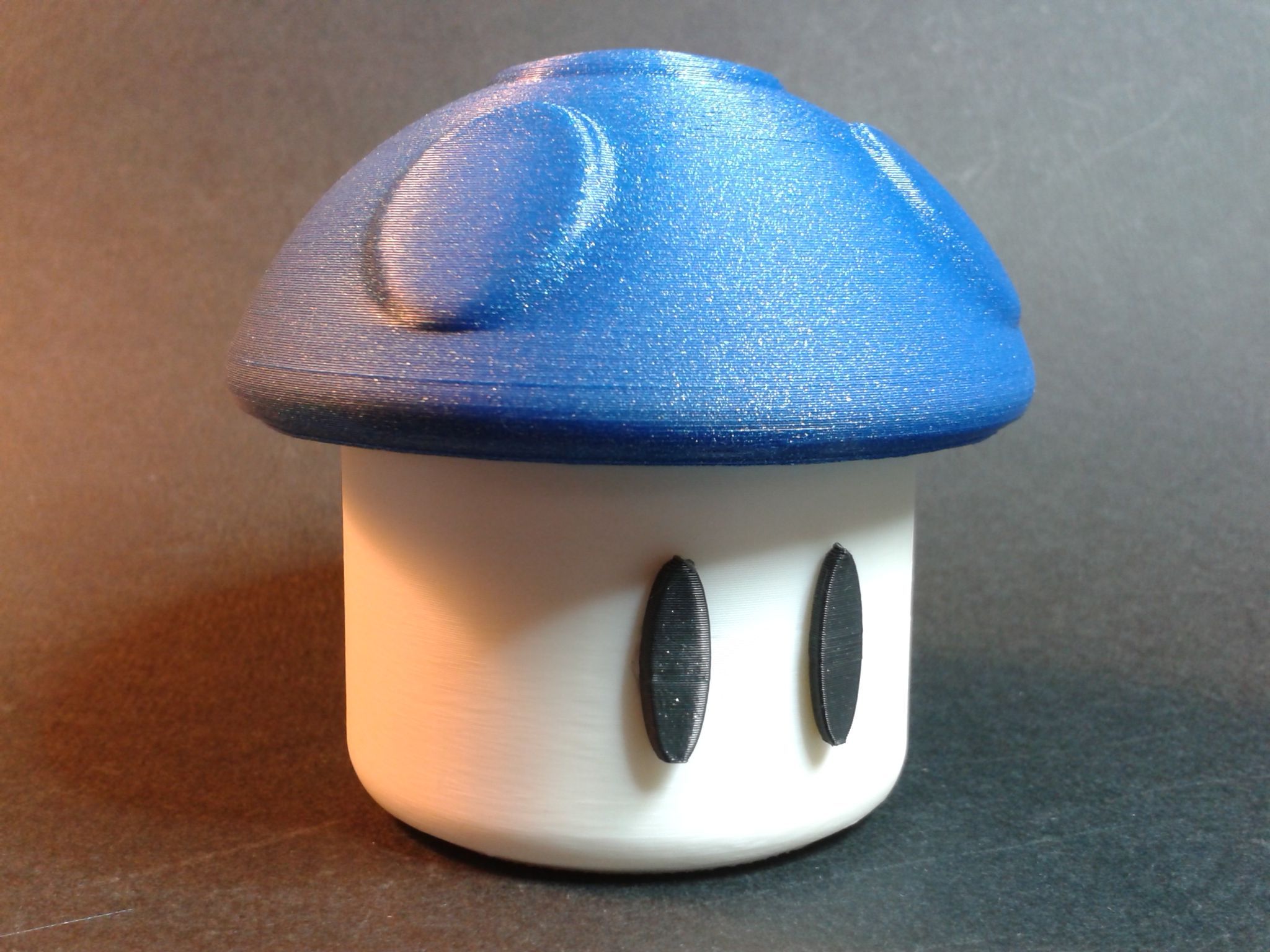

"Medium Knob" ~ 0 h 54 , filament CR-PETG Blanc Creality
IMG_20231224_104924.thumb.jpg.43aa1a197be79591087c3525667110f4.jpg IMG_20231224_104920.thumb.jpg.b9cce9d767049269c4b65e7903dcb7ad.jpg IMG_20231224_104910.thumb.jpg.c16735372c134103efe392a2bbe51380.jpg IMG_20231224_104903.thumb.jpg.6d7c711d1e4ae3a2203847e7b0ade698.jpg

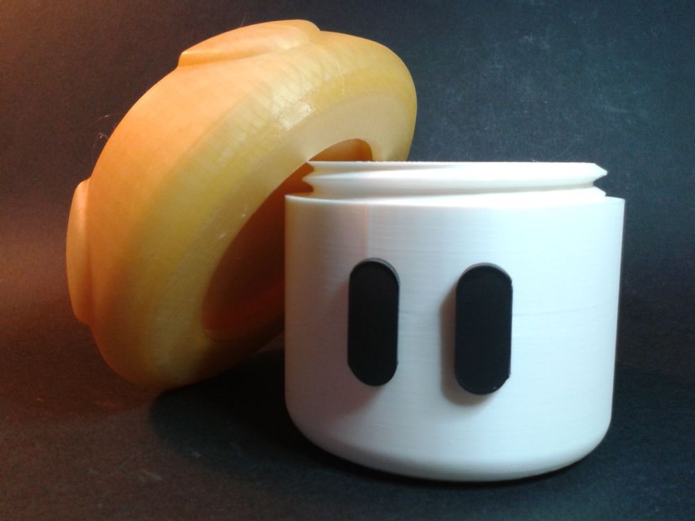

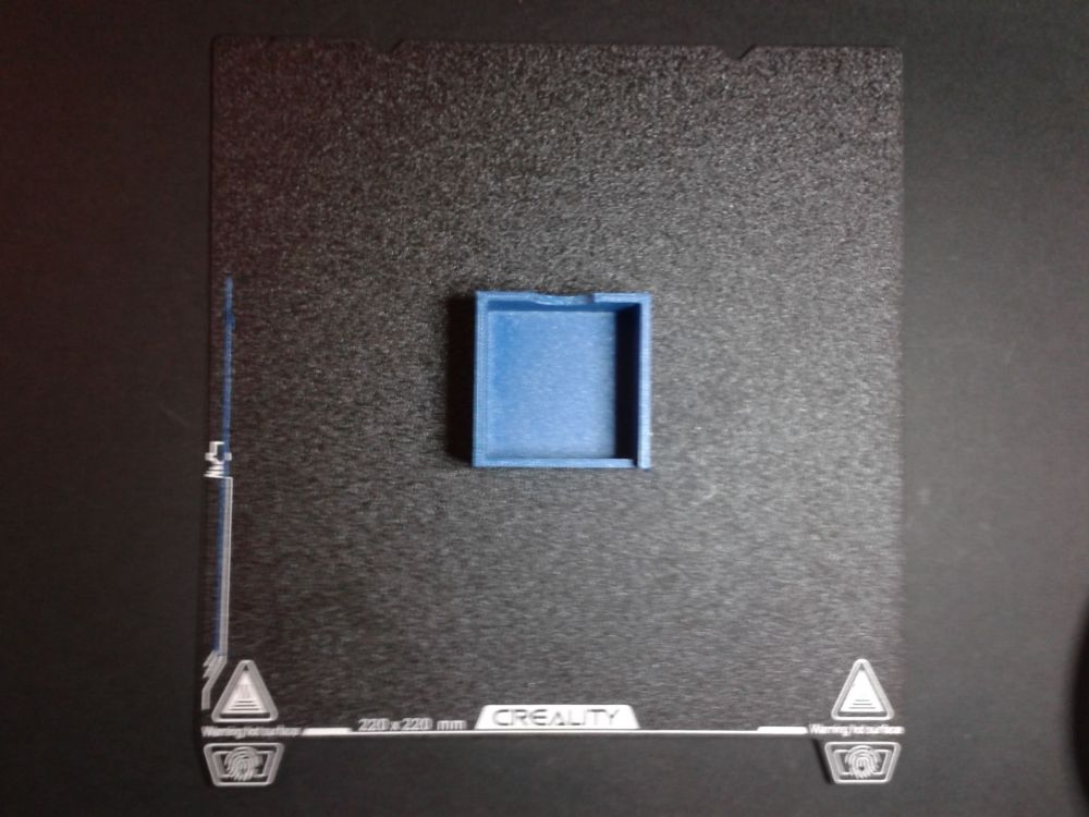

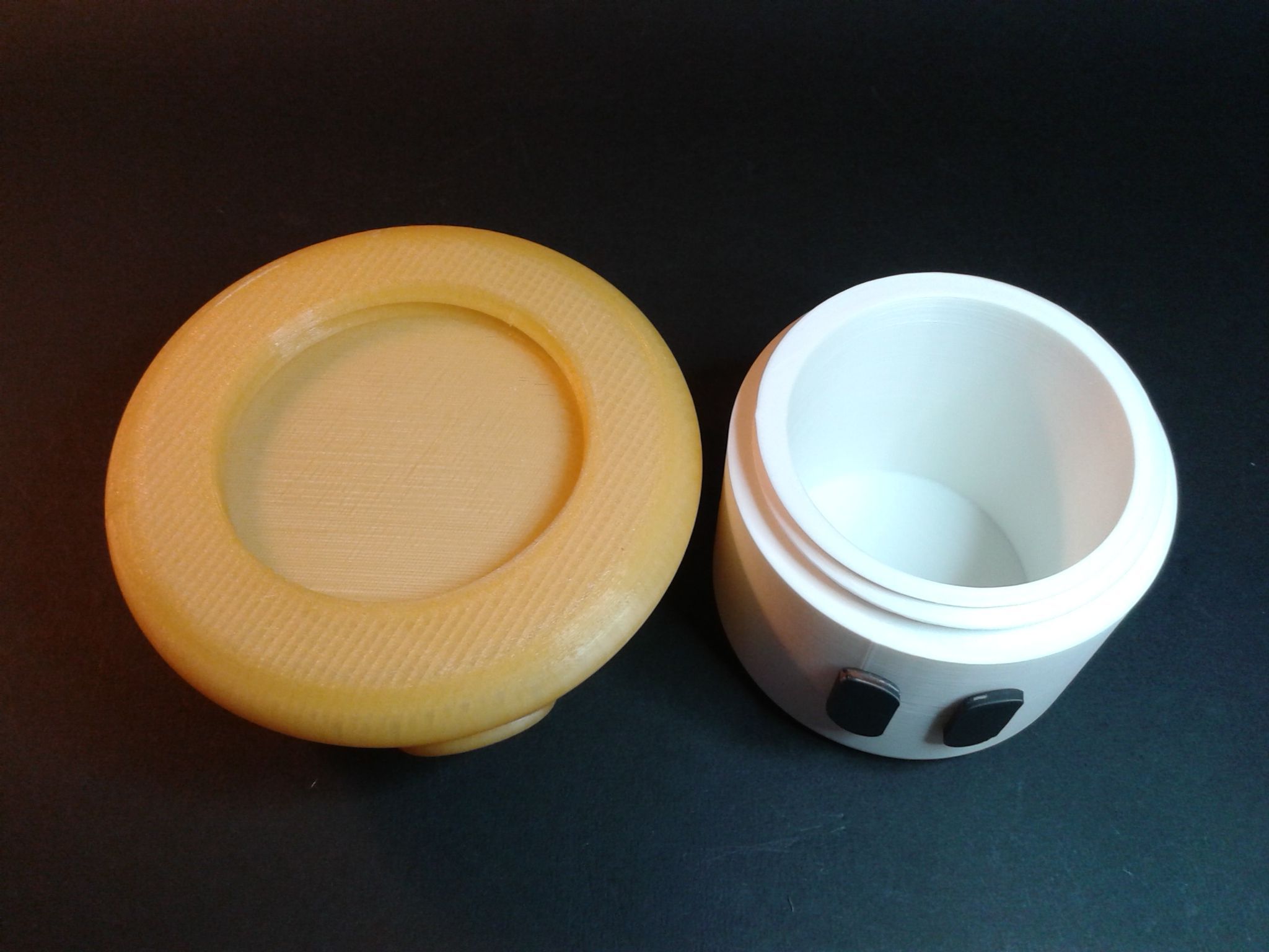

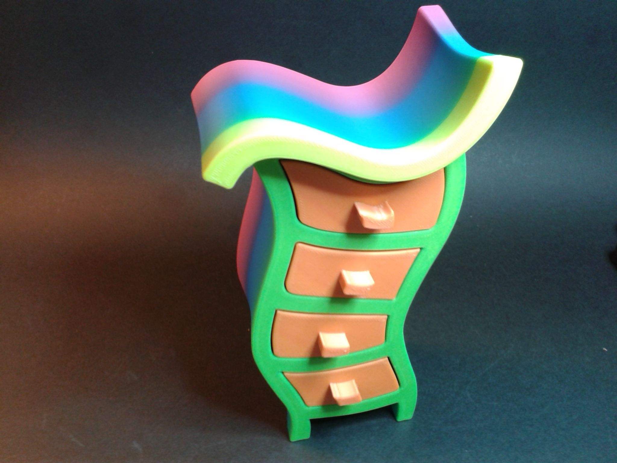

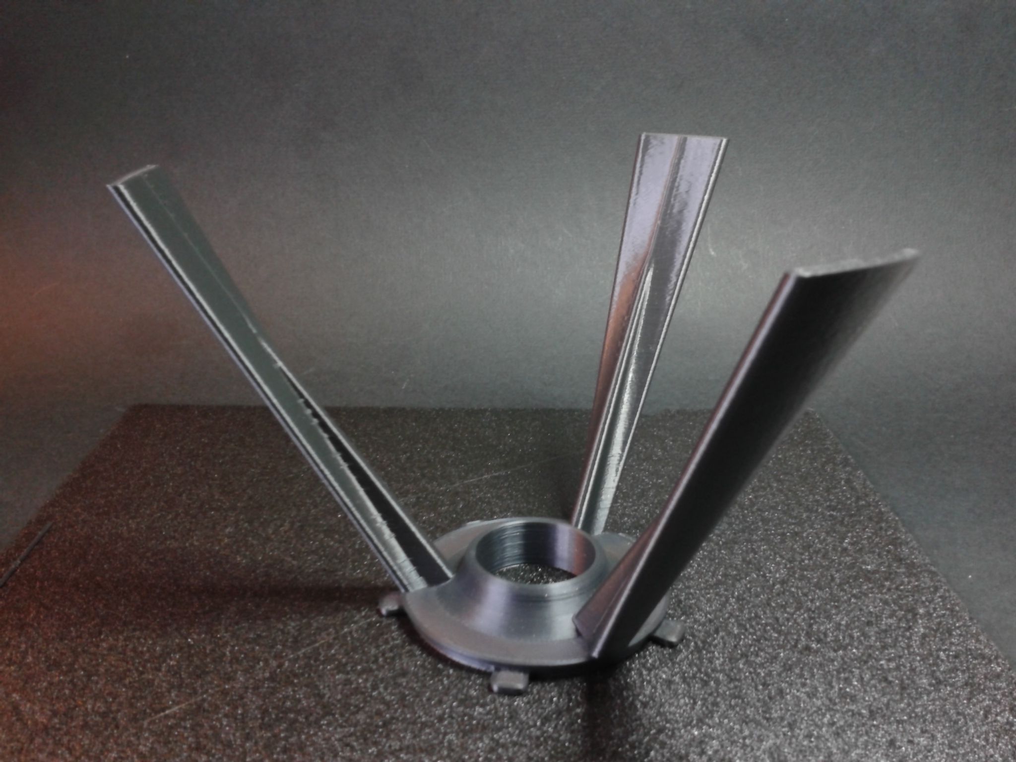

Pour le couvercle ma vielle bobine de PETG Noir Sunlu, n'a vraiment pas accepté d'adhérer a mon plateau PEY malgré plusieurs essais et ajustements du Z-Offset. ( // Mais je n'ai pas testé de réduire la vitesse d'impression pour la couche initiale. )
Je suis donc revenu, pour mon cinquième essai d'impression du couvercle, au plateau flexible PEI texturé fourni, où là l'adhérence est très bonne. (Mais je n'avais pas de suite remis le Z-Offset adapté pour la couche initiale, d'où la surface non uniforme côté plateau.)
"Lid Flat", ~ 1 h 06 m 45 s, filament PETG Noir Sunlu
IMG_20231224_122443.thumb.jpg.eaadd51b5fcb254a9f41bebb4f109e55.jpg IMG_20231224_122453.thumb.jpg.dd873f378ad6d7e94e960d4c568dd244.jpg IMG_20231224_122556.thumb.jpg.6f30256a048d9cf914ec5e53f07be848.jpg
IMG_20231224_122651.thumb.jpg.c29e487a8d35ebb1063481131126c7dc.jpg IMG_20231224_123007.thumb.jpg.03ed6cbcae9894ac2e97e047704a9b59.jpg

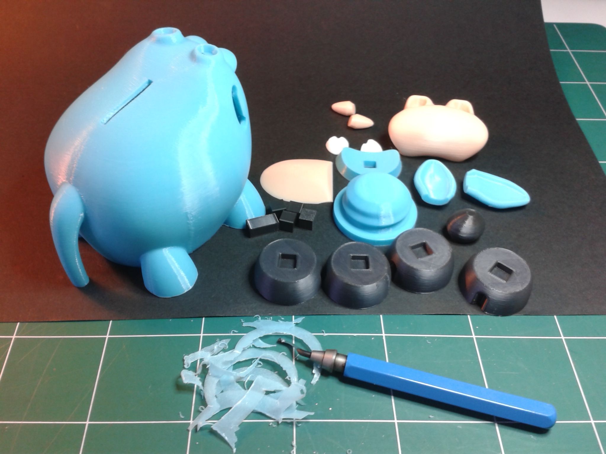

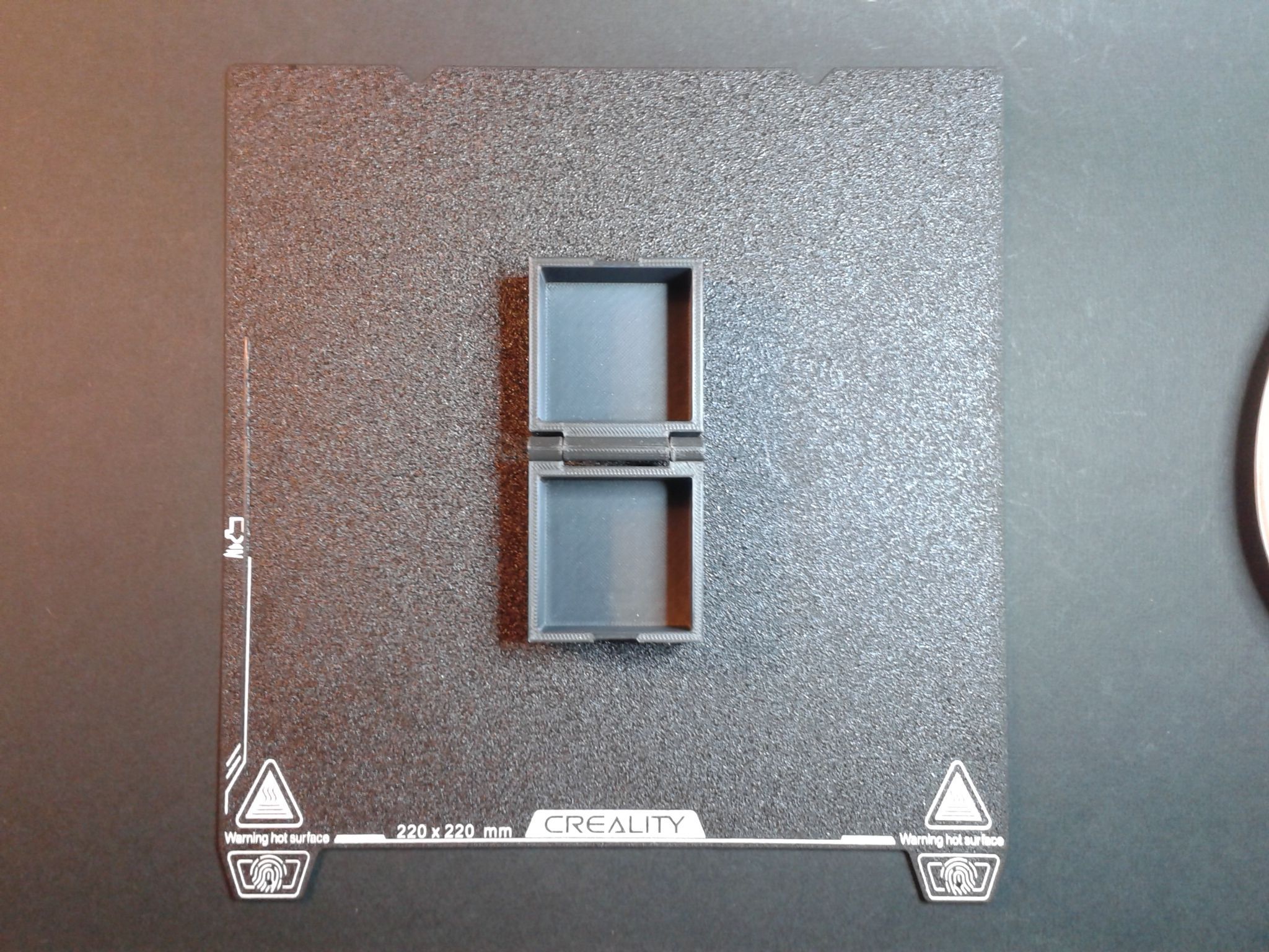

Après avoir ébavuré les bordures quand il y en avait, et assemblage (je n'ai pas encore collé),
la boîte est fonctionnelle (les tolérances sont un peu justes et elle grince un peu quand on tourne le mécanisme, mais cela devrait diminuer à l'usage)
IMG_20231228_144955.thumb.jpg.641fe095604581d90cf15b6895a2879d.jpg IMG_20231228_144941.thumb.jpg.9cafce78d1d8d00e2830a5681c41a019.jpg IMG_20231228_144919.thumb.jpg.d4b99bd0991be944fea114d5467776e1.jpg IMG_20231228_144855.thumb.jpg.3363adc4e72ec3512a411dee008e1f4c.jpg IMG_20231228_144848.thumb.jpg.1f2f16a4beb090a3536e0fc38ea2448e.jpg image.thumb.jpeg.f92fadd70cc12b552d0b58a0ec3028bb.jpeg

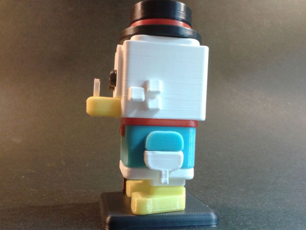

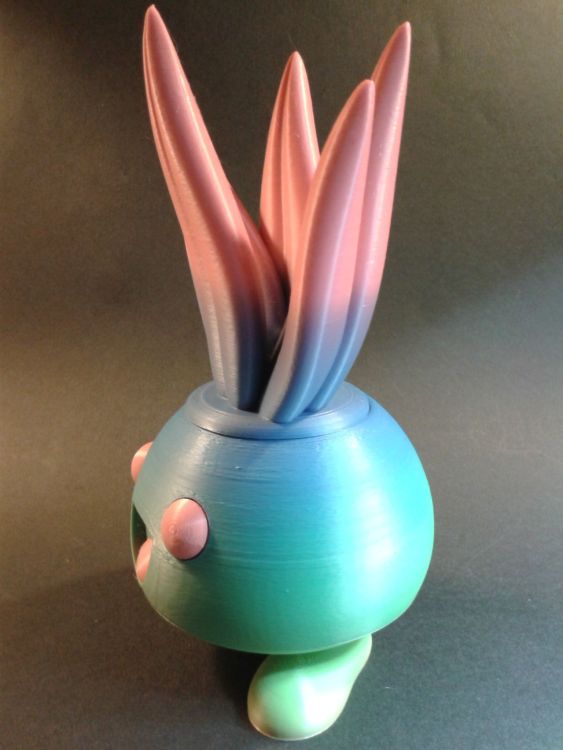

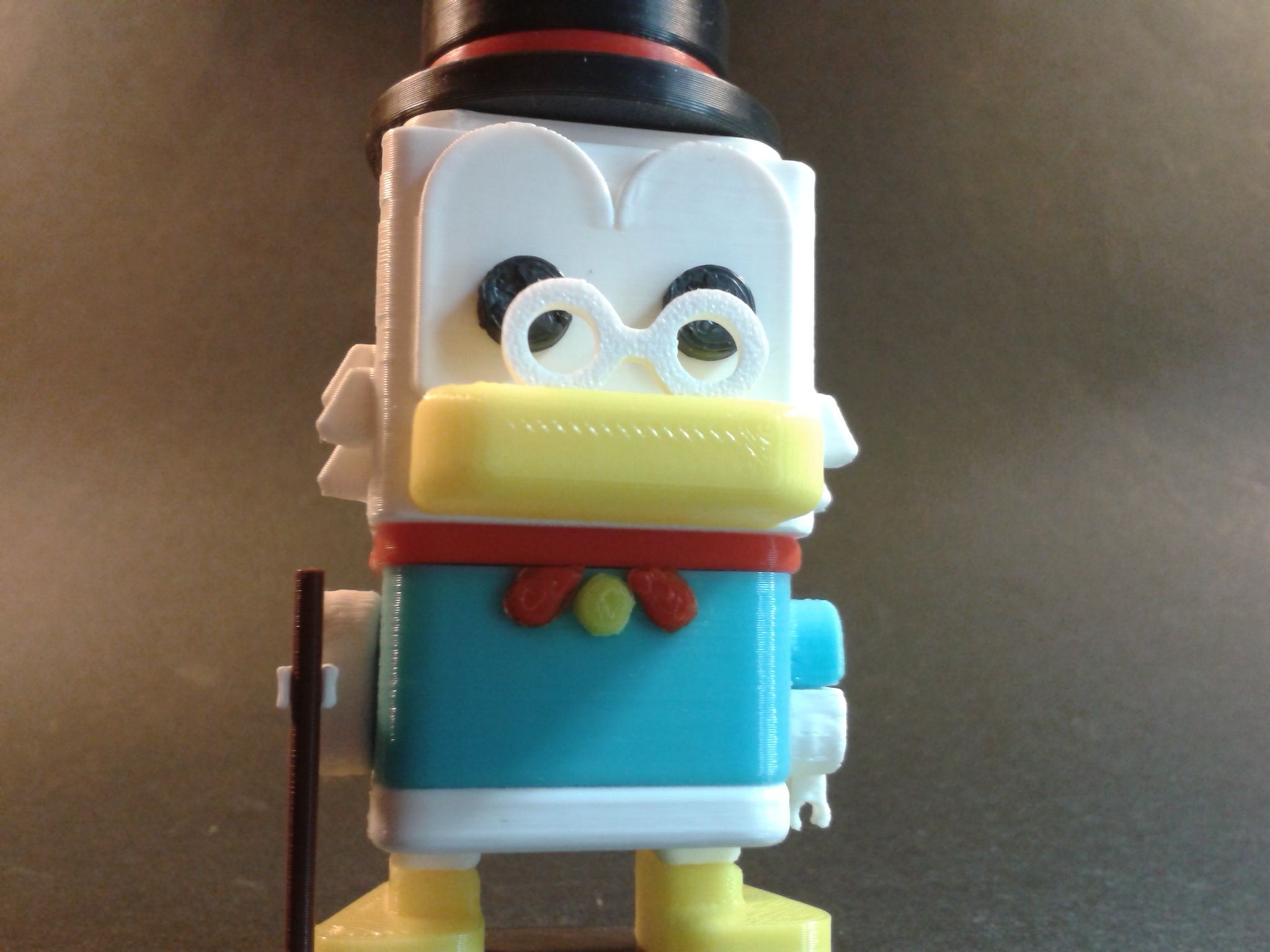

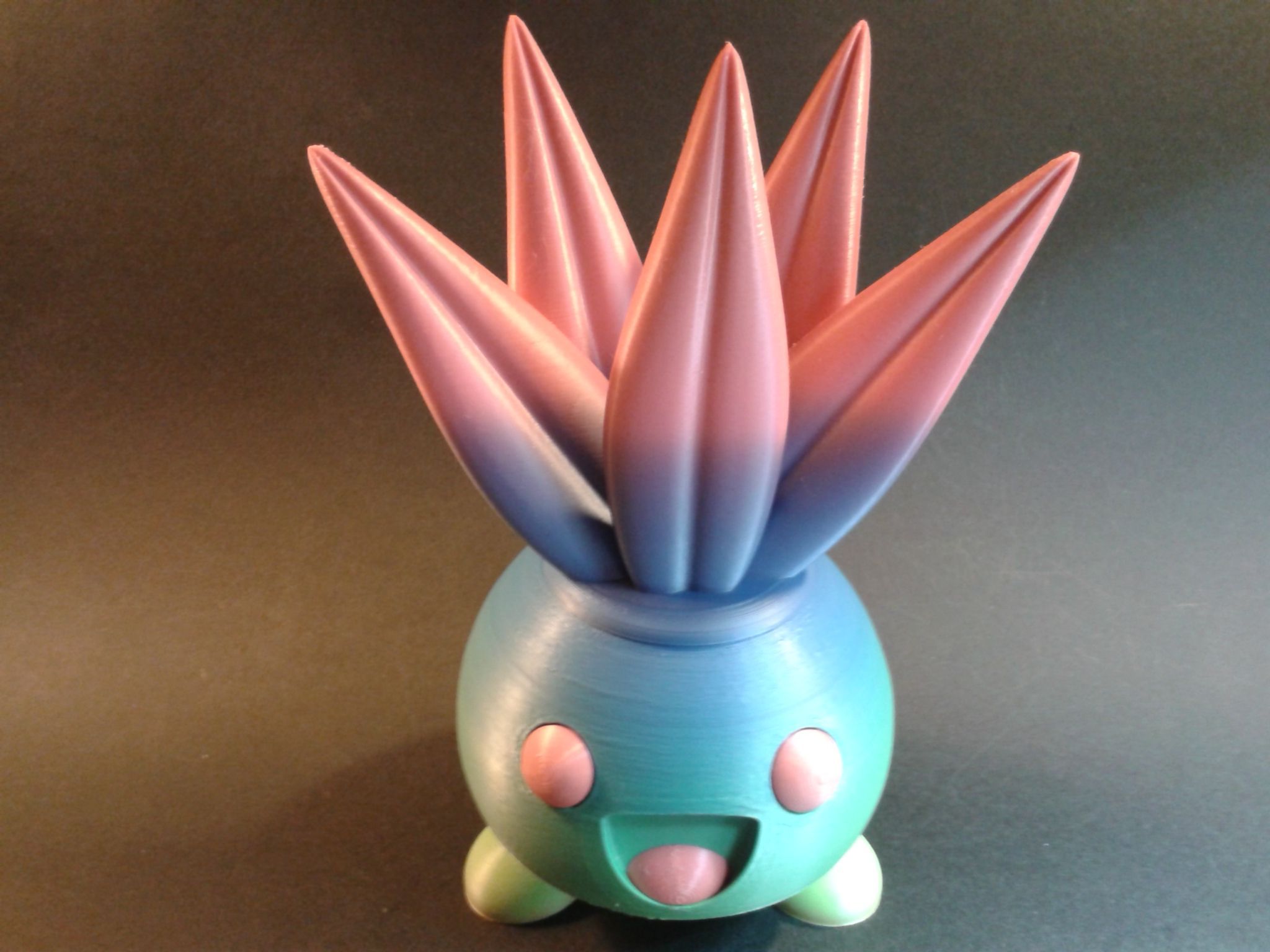

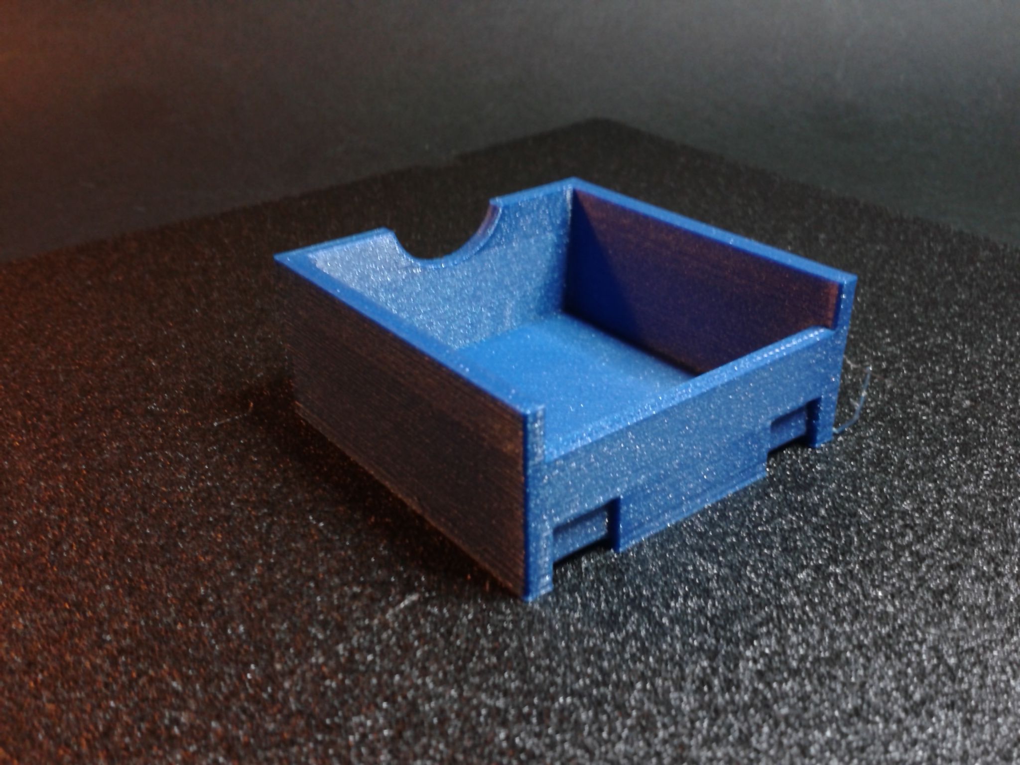

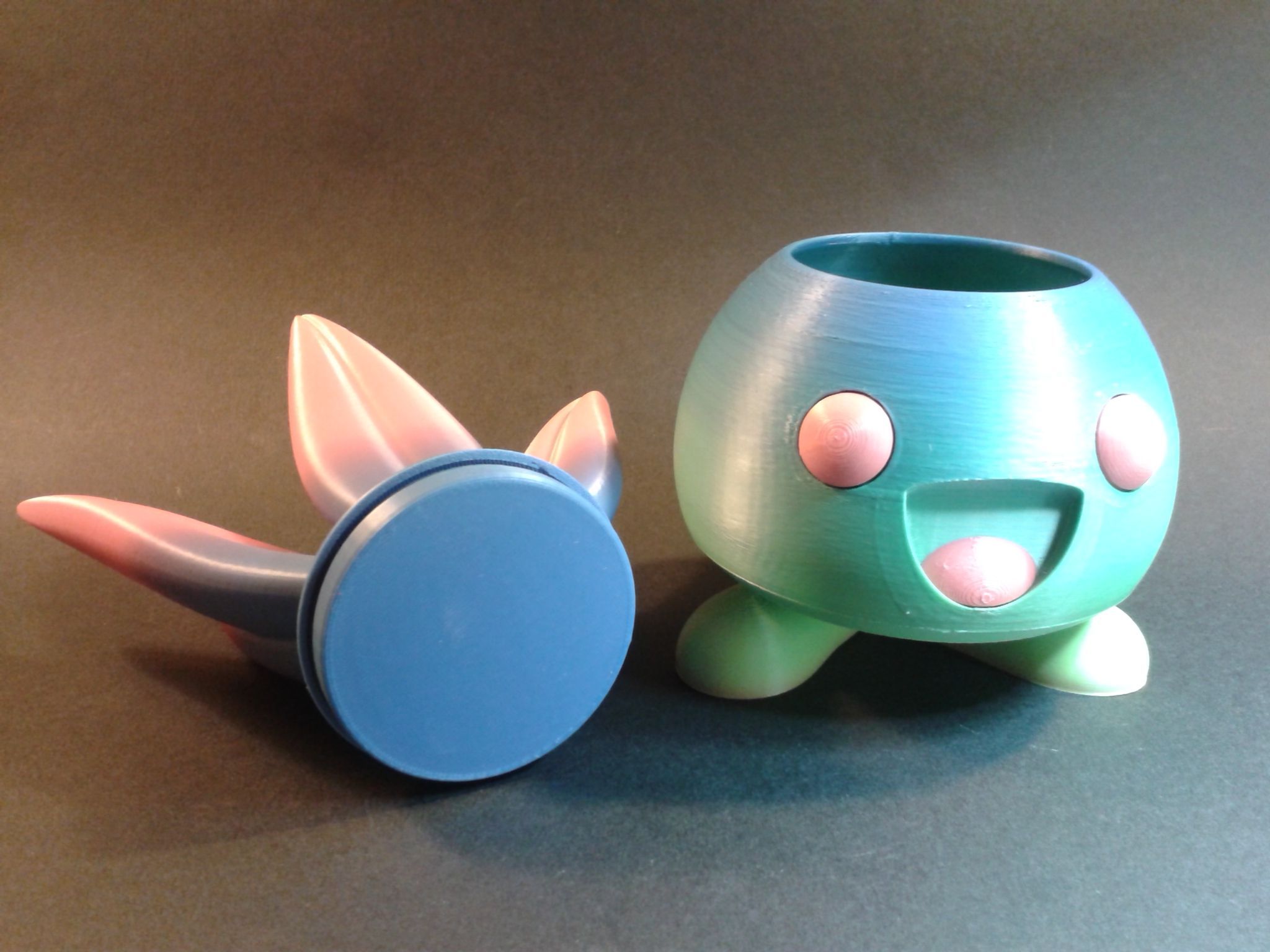

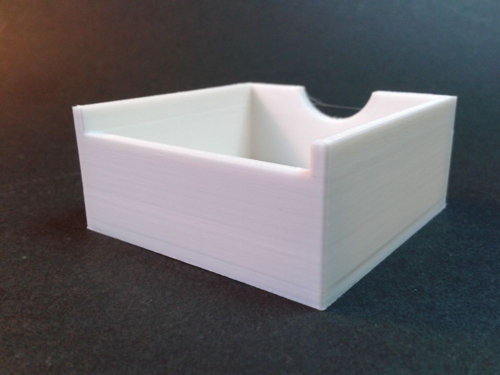

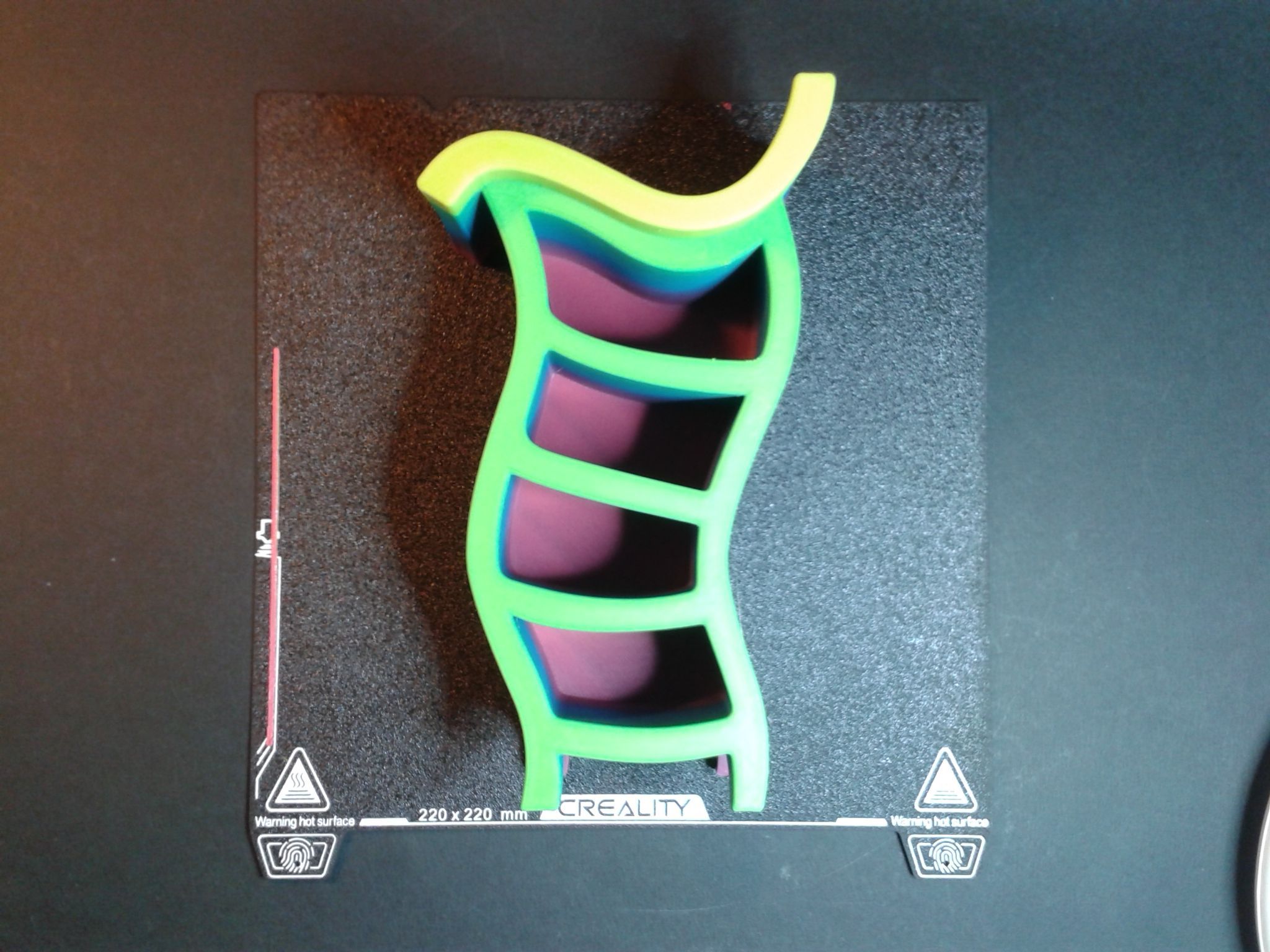

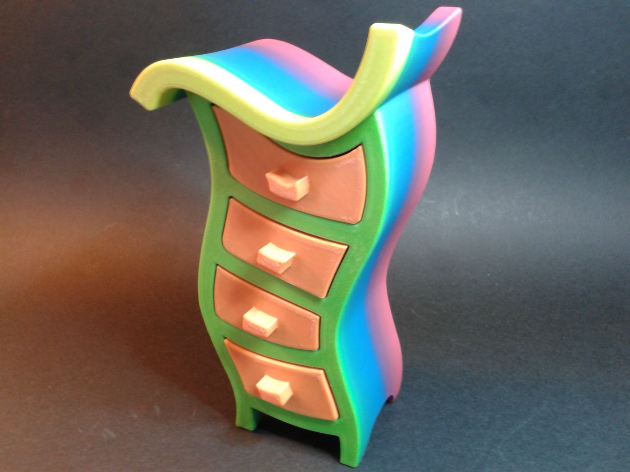

Autres impressions (Acte IV)

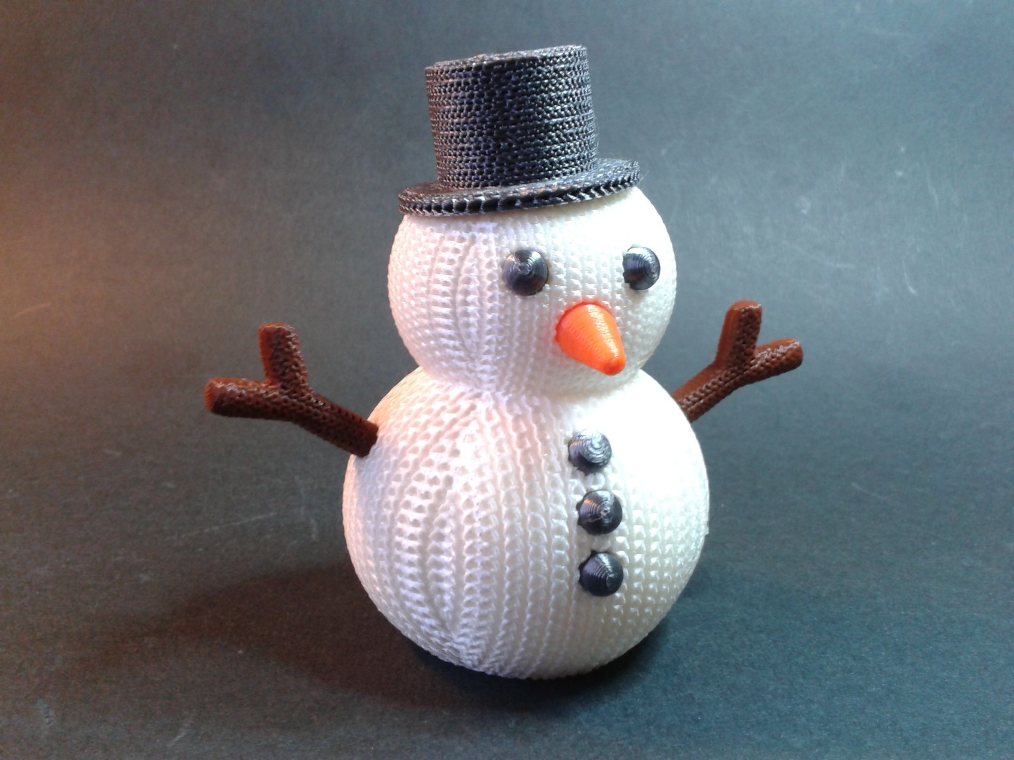

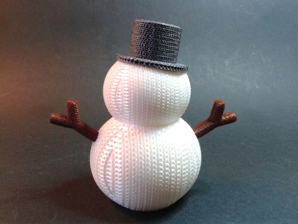

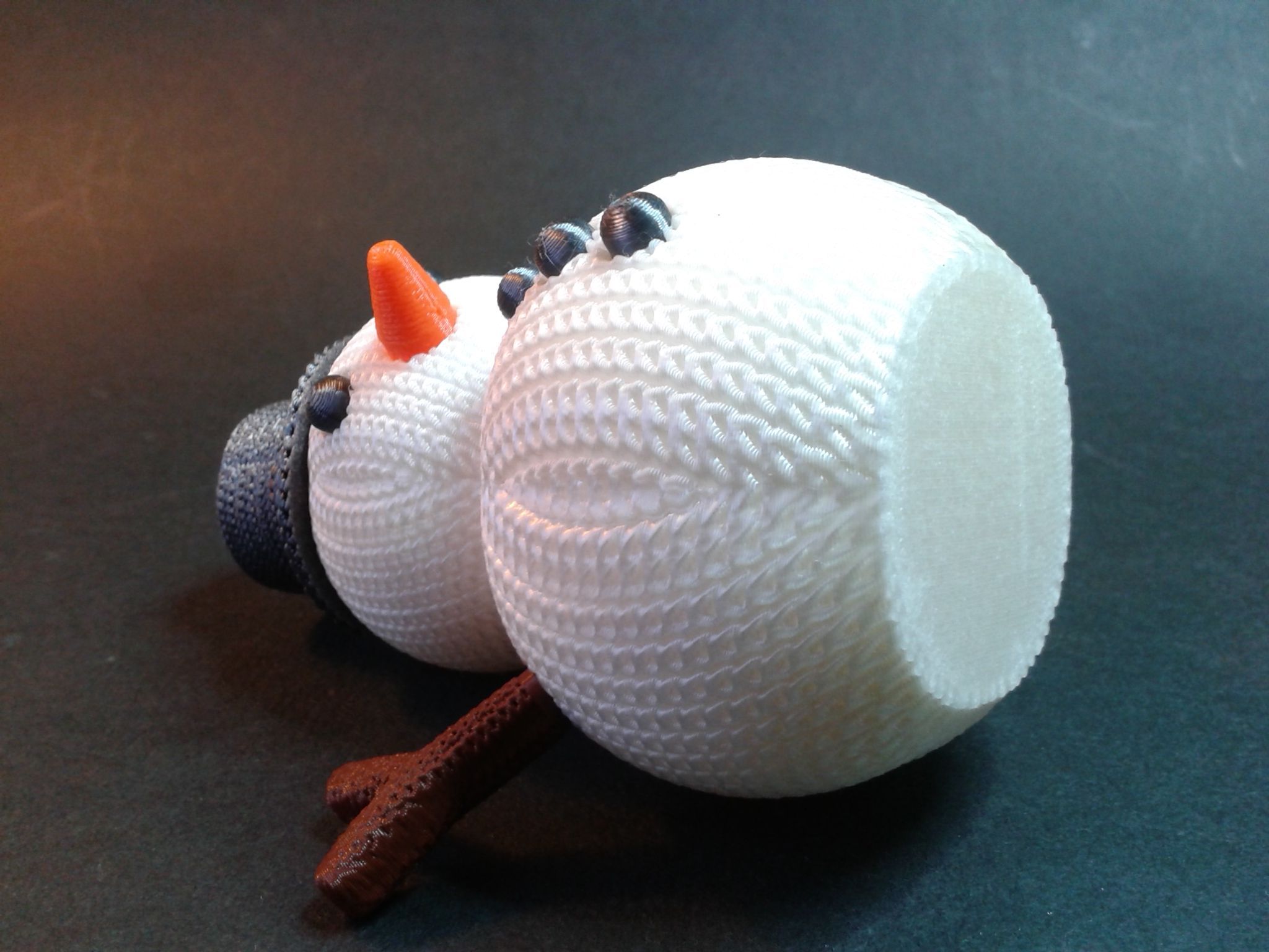

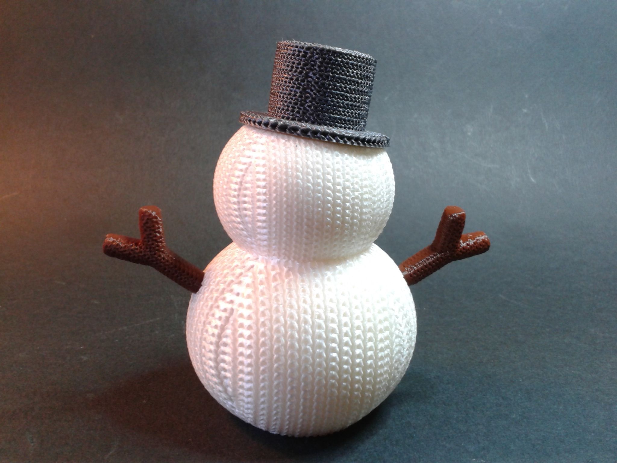

J'ai refait le bonhomme de neige
Le 11/12/2023 at 12:02, PPAC a dit :
"KNITTED SNOWMAN FIGURINE AND ORNAMENT - MULTIPARTS" de "IK3D"
https://www.crealitycloud.com/model-detail/65444bf2887861c50deefe7d
(Payant, mais gratuit si en Creality Cloud Premium)
("Make" https://www.crealitycloud.com/post-detail/6584cf7671d3da1611d3de76 contient les fichiers d'impression .gcode utilisés ici)
réimpression des fichiers en mémoire, j'ai utilisé du PLA marron ArianePlast, au lieu du PLA Wood Velleman, pour les bras/branches.
IMG_20231228_144831.thumb.jpg.9972731a9c9aea07d00cd90261e8dcac.jpg IMG_20231228_144823.thumb.jpg.fddbb7fa335365f6348fd157ddb277b1.jpg IMG_20231228_144816.thumb.jpg.58fa3442474b42fcd3c8ea3f7345db0f.jpg IMG_20231228_144806.thumb.jpg.8ce66d96d3d4b8dd9bb704134619d216.jpg IMG_20231228_144800.thumb.jpg.91ce5fa2a8f1a33840dd30db0a21b14f.jpg
Avec l’interface de l’écran Nubula quand on revient a la liste des fichiers, cela revient en début de liste.
Donc, quand on sélectionne un fichier d'impression sur disons la 8eme page d'une liste de fichiers (en mémoire, ou via l'historique d'impression), et que l'on revient sur la liste des fichiers, on se retrouve au début de la liste.
Or là j'avais plusieurs impressions a enchaîner qui n'étaient plus en début de liste mais vers la 8-9 eme page. Donc beaucoup d'appuis sur "page suivante" a faire.
Mais si l'on passe par l'interface Web ou d'impression réseau de Creality Print là c'est bon la liste ne revient pas à la première page. Temps que sous le navigateur ou sous Creality Print, l'on ne rafraîchit/ferme pas la page.

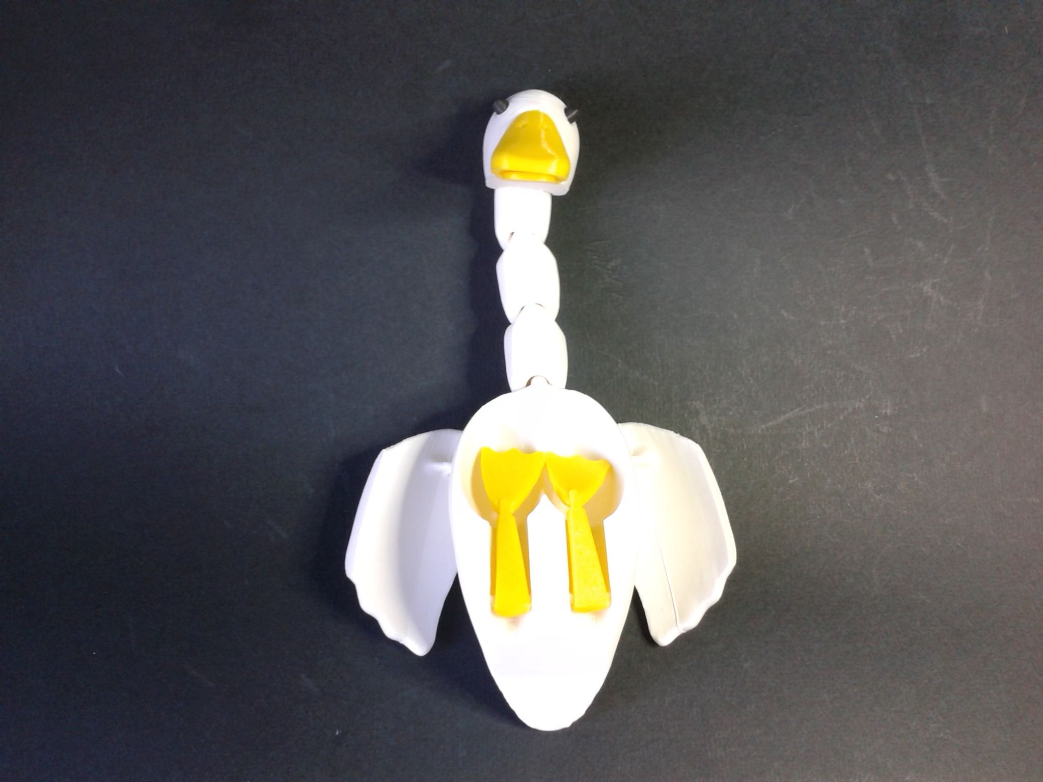

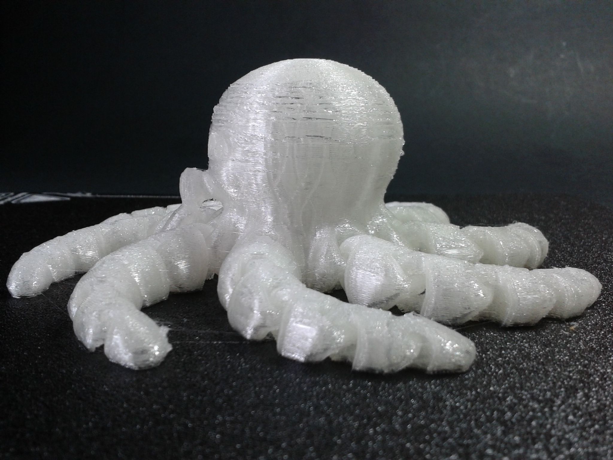

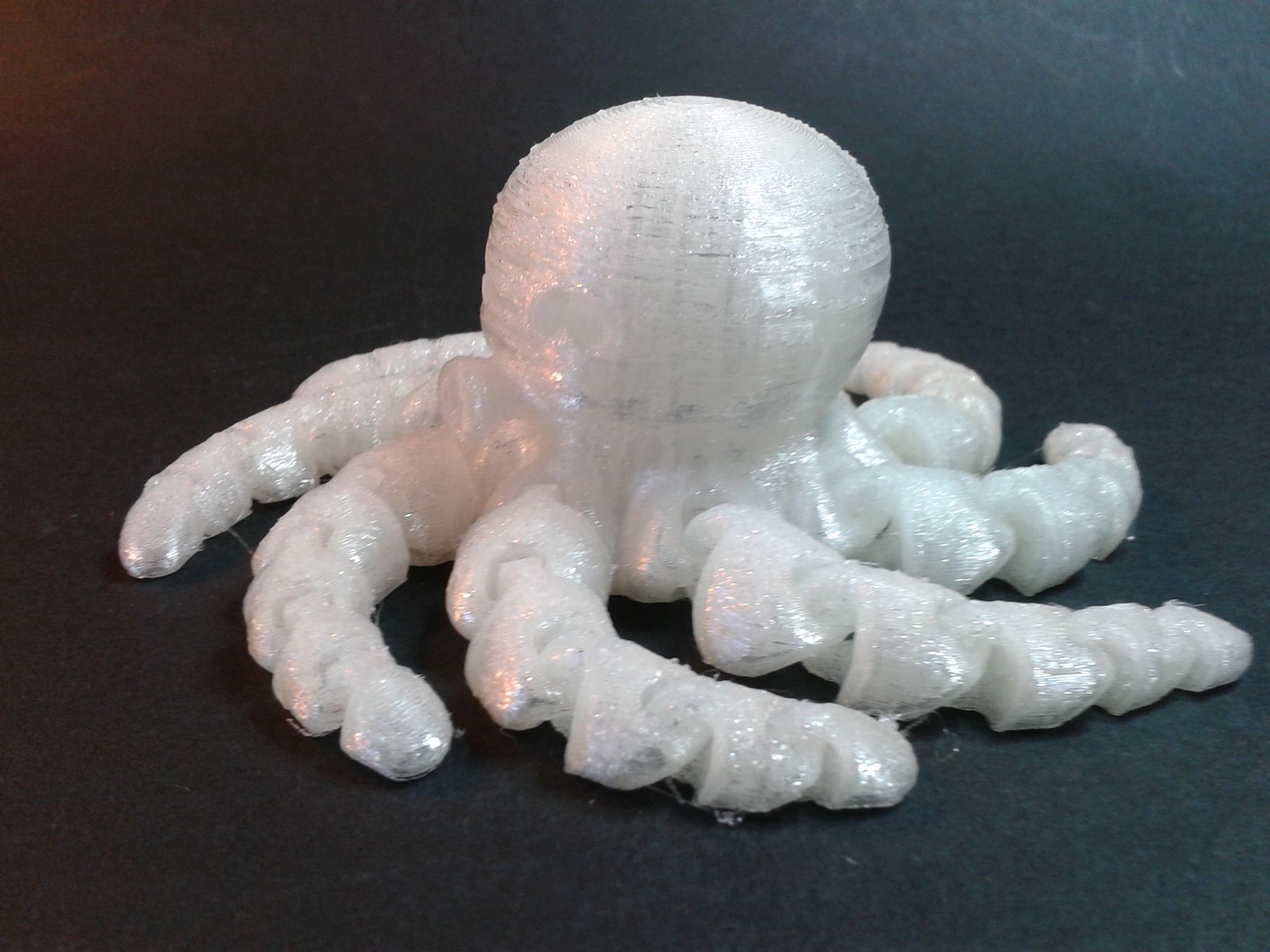

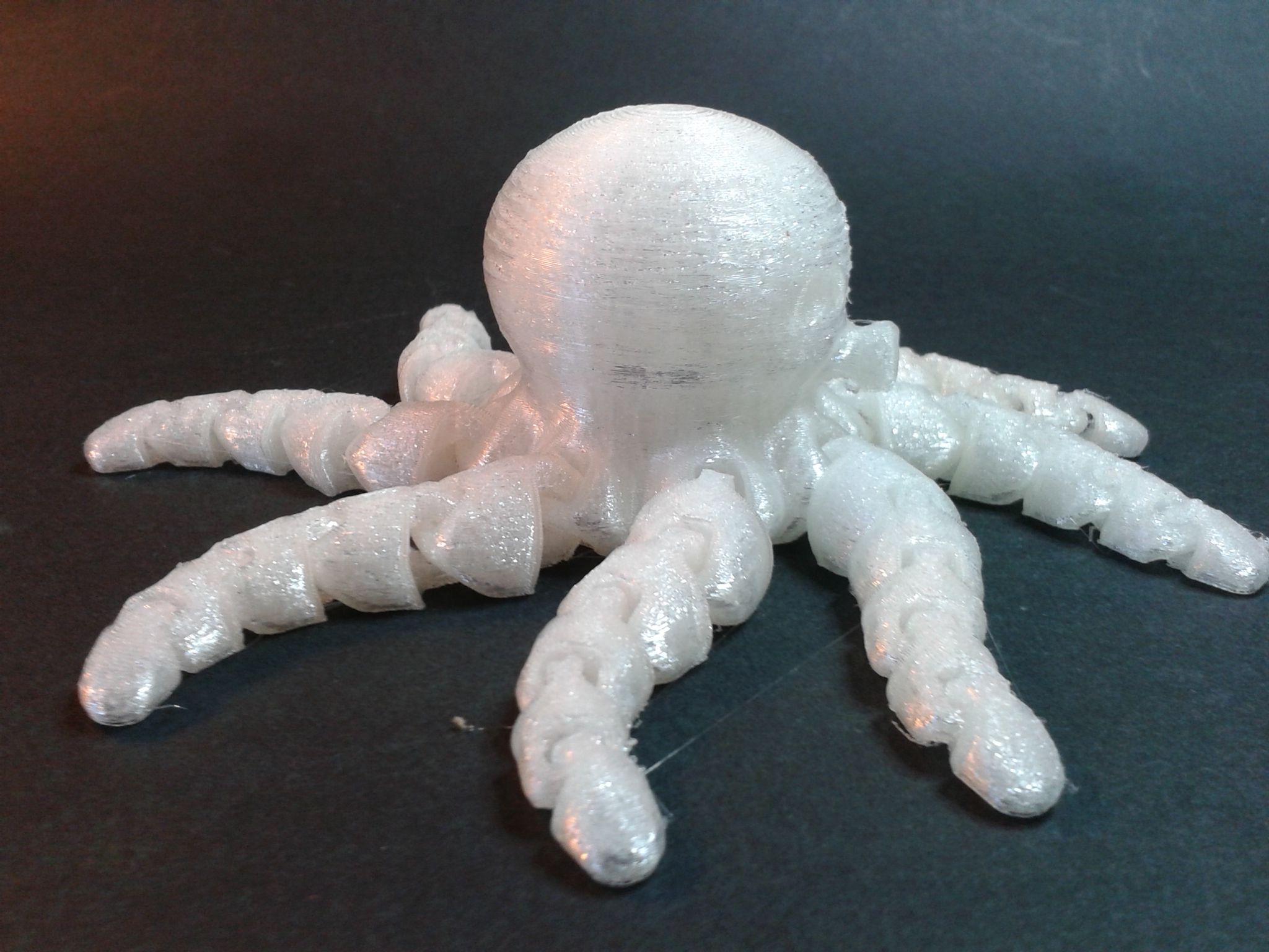

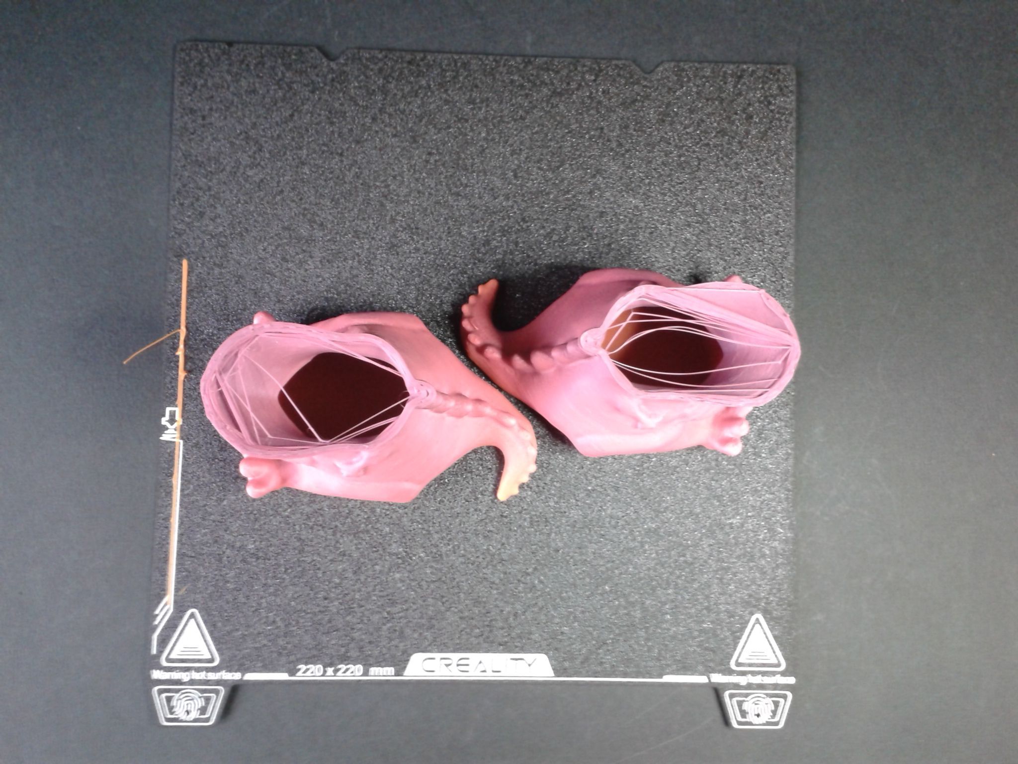

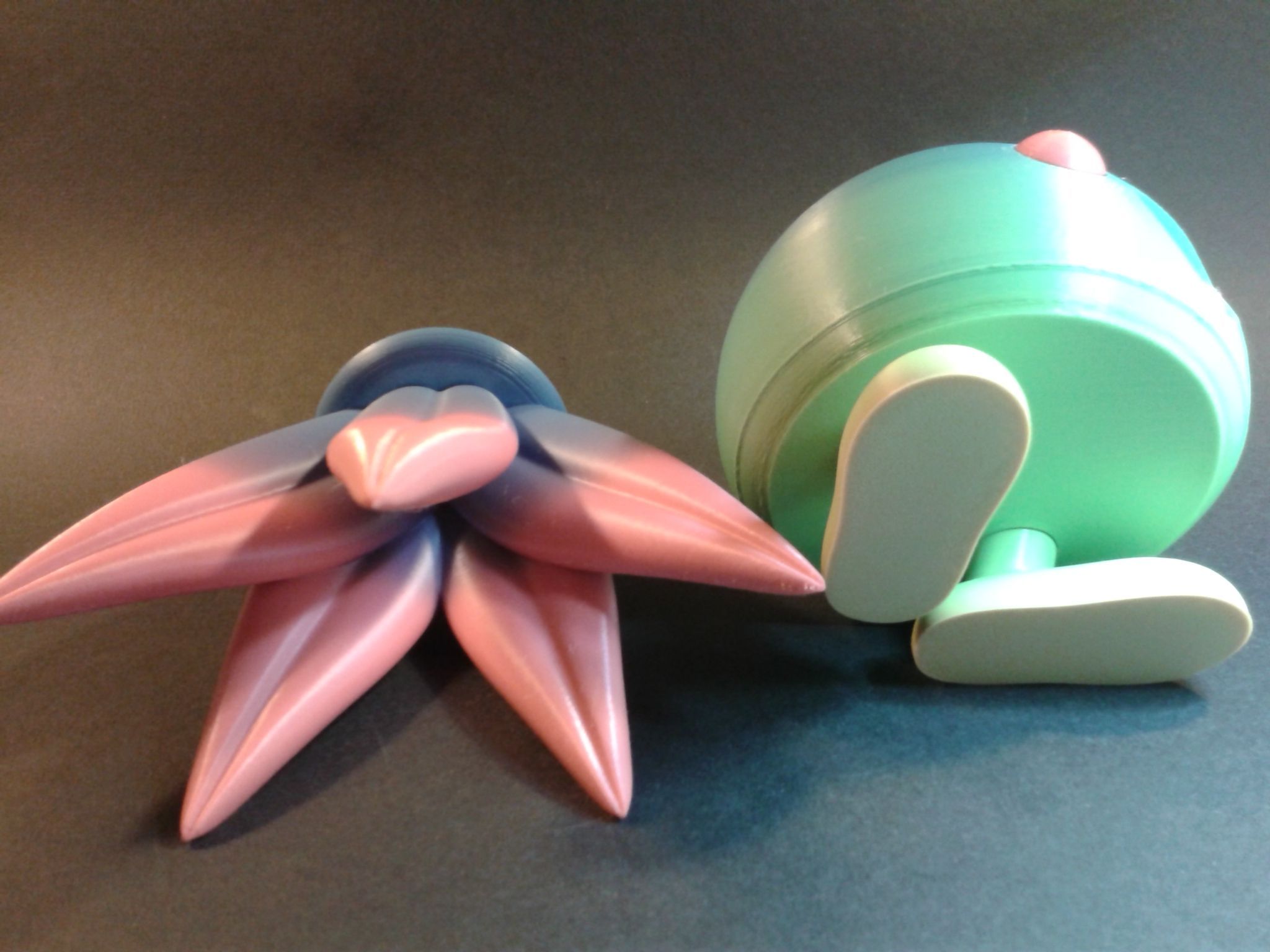

"Cute Mini Octopus" de "McGybeer" https://www.crealitycloud.com/model-detail/620b65286795ab36aaa1d8e9 ou https://www.thingiverse.com/thing:3495390
Fichier "Octopus_spiral_sup_v5.7.stl"
échelle 150%
~ 3h 53 m 48 s, filament TPU 95A Translucide ArianePlast
J'ai eu besoin de désactiver le capteur de filament (le tromper avec un petit bout de filament ou le débrancher, pas d'option via l’écran pour le désactiver),pour ne plus y passer le filament et de lubrifier le support de bobine, pour permettre un déroulement plus facile et sans frottement dans le capteur de fin de filament du filament flexible, car mon premier essai d'impression, c'est vite terminé en échec sur des manques de matières, manque de couches, du a de la sous-extrusion car la bobine se déroulait mal.
IMG_20231226_121952.thumb.jpg.89cd1dd73c589c98f15ddd87fa617eda.jpg IMG_20231226_122006.thumb.jpg.cbecf120ff440c22c5902e8379073a35.jpg IMG_20231226_122015.thumb.jpg.844a4e48bac492b3fd64fb97d63b02c5.jpg
IMG_20231228_144411.thumb.jpg.31e96188ac42b4f22b549085f2a59976.jpg IMG_20231228_144357.thumb.jpg.3fa7d9b08b893218d31d5f95a55a4ae4.jpg IMG_20231228_144347.thumb.jpg.d0ac4f7220df5e197aabe6d683e6ad57.jpg IMG_20231228_144341.thumb.jpg.c8b30aea0ac4f219c068c8d74dcafc15.jpg IMG_20231228_144332.thumb.jpg.475ef0cc68c1ffc72978a8920fecd625.jpg IMG_20231228_144141.thumb.jpg.9ed4f05727858d645b099f799be7fb8a.jpg

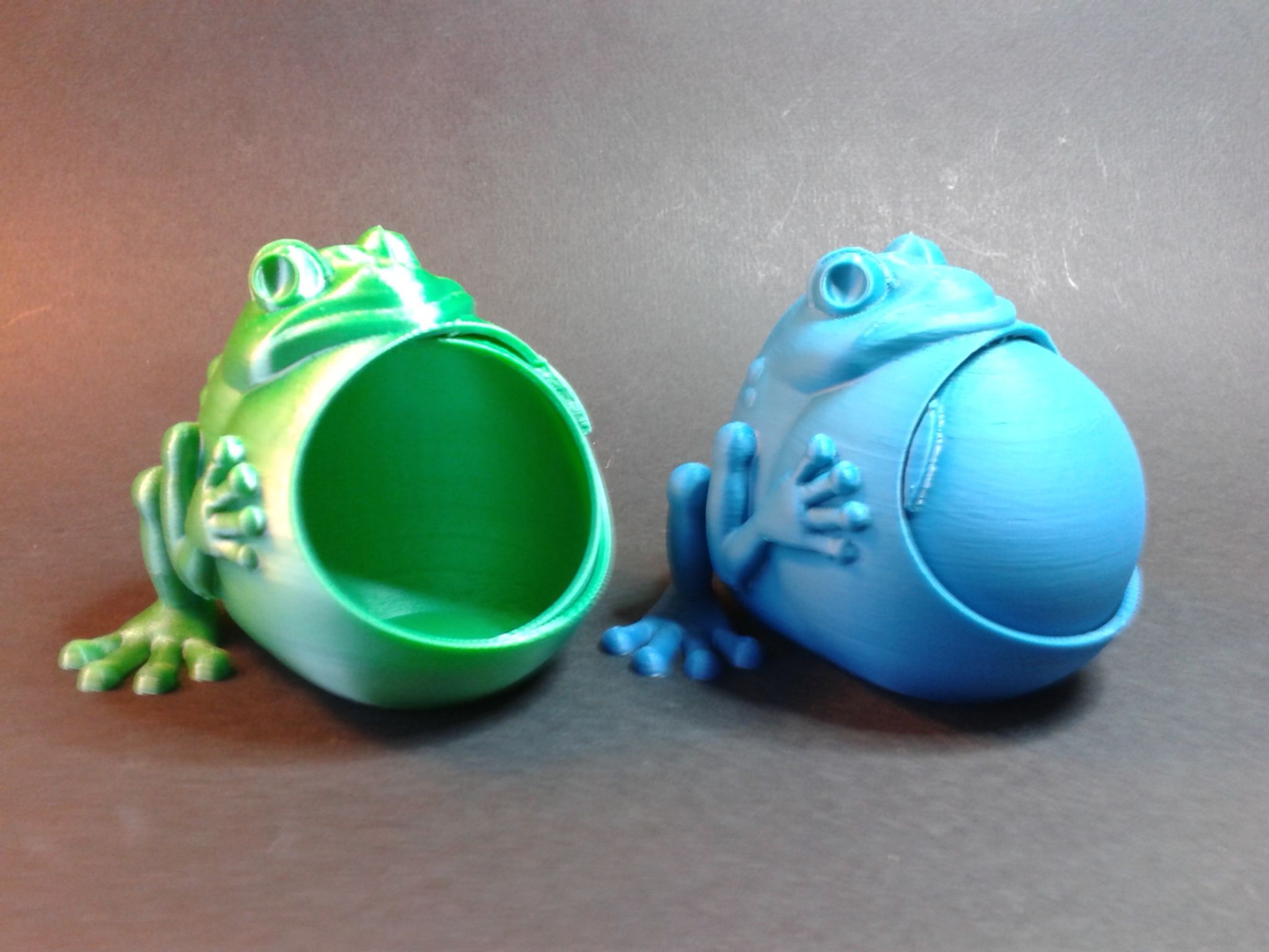

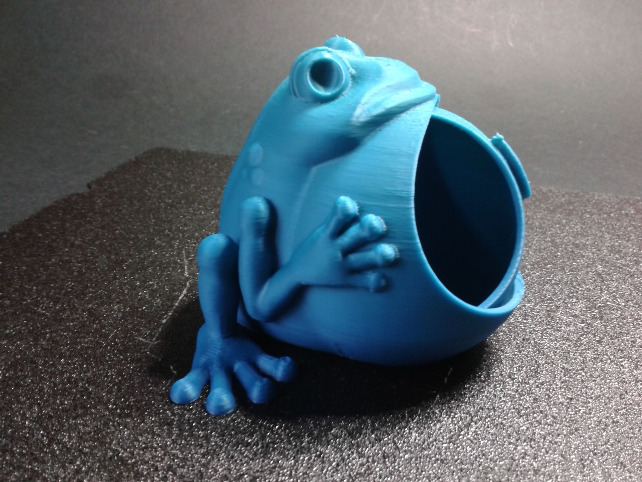

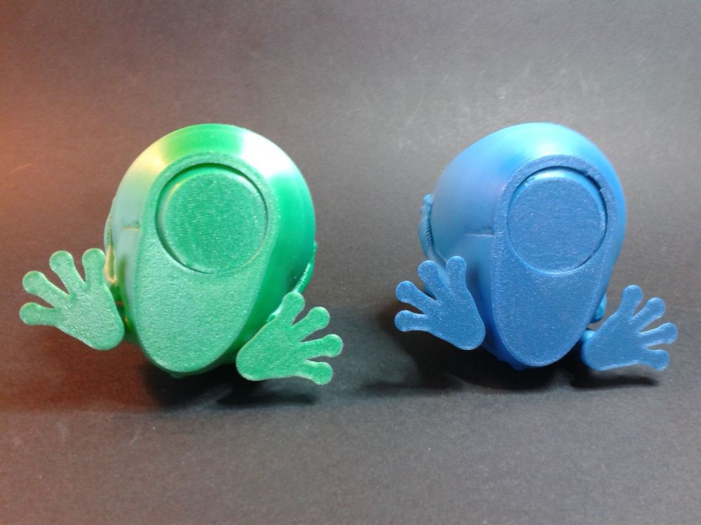

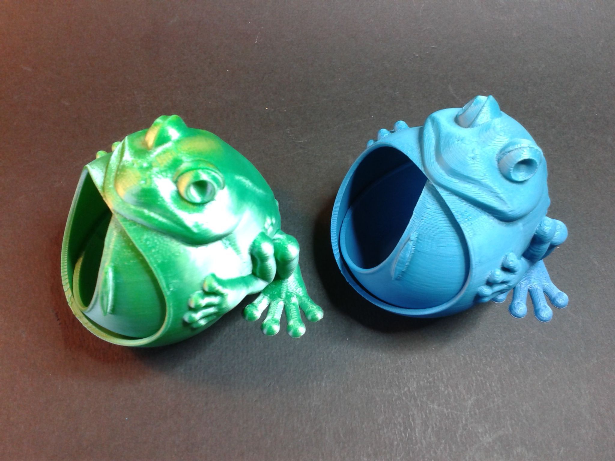

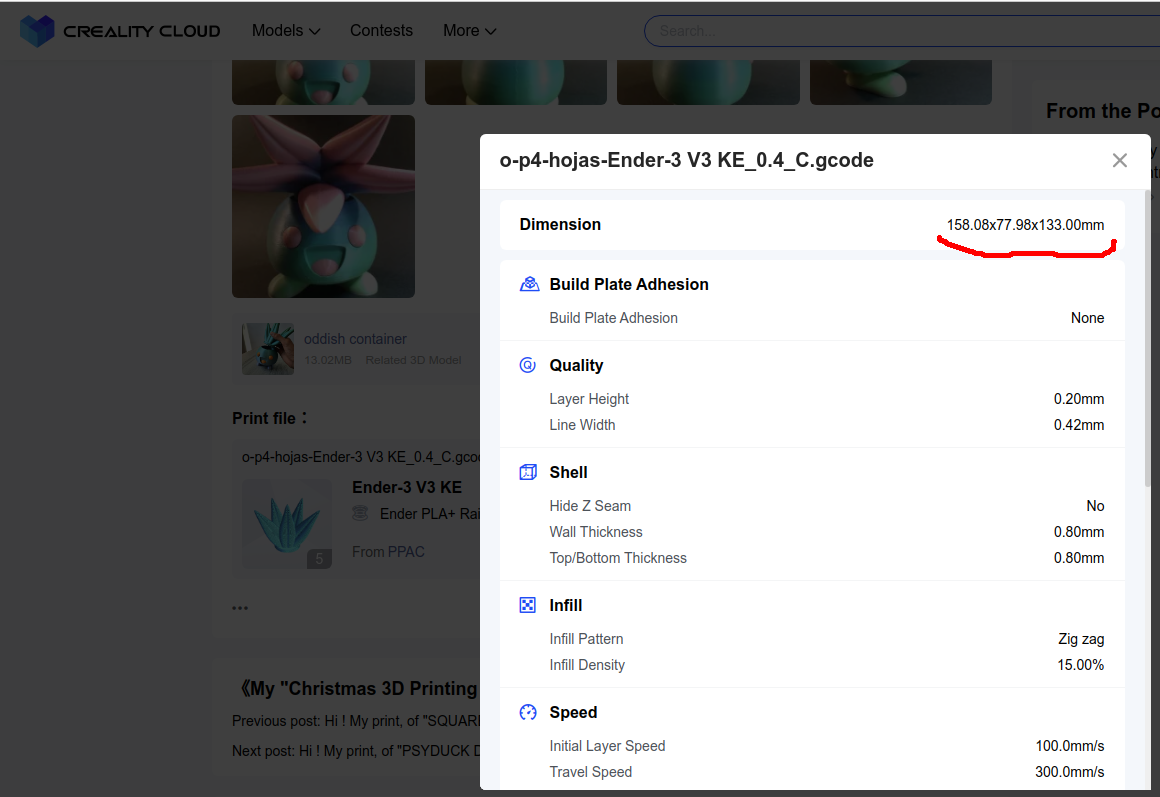

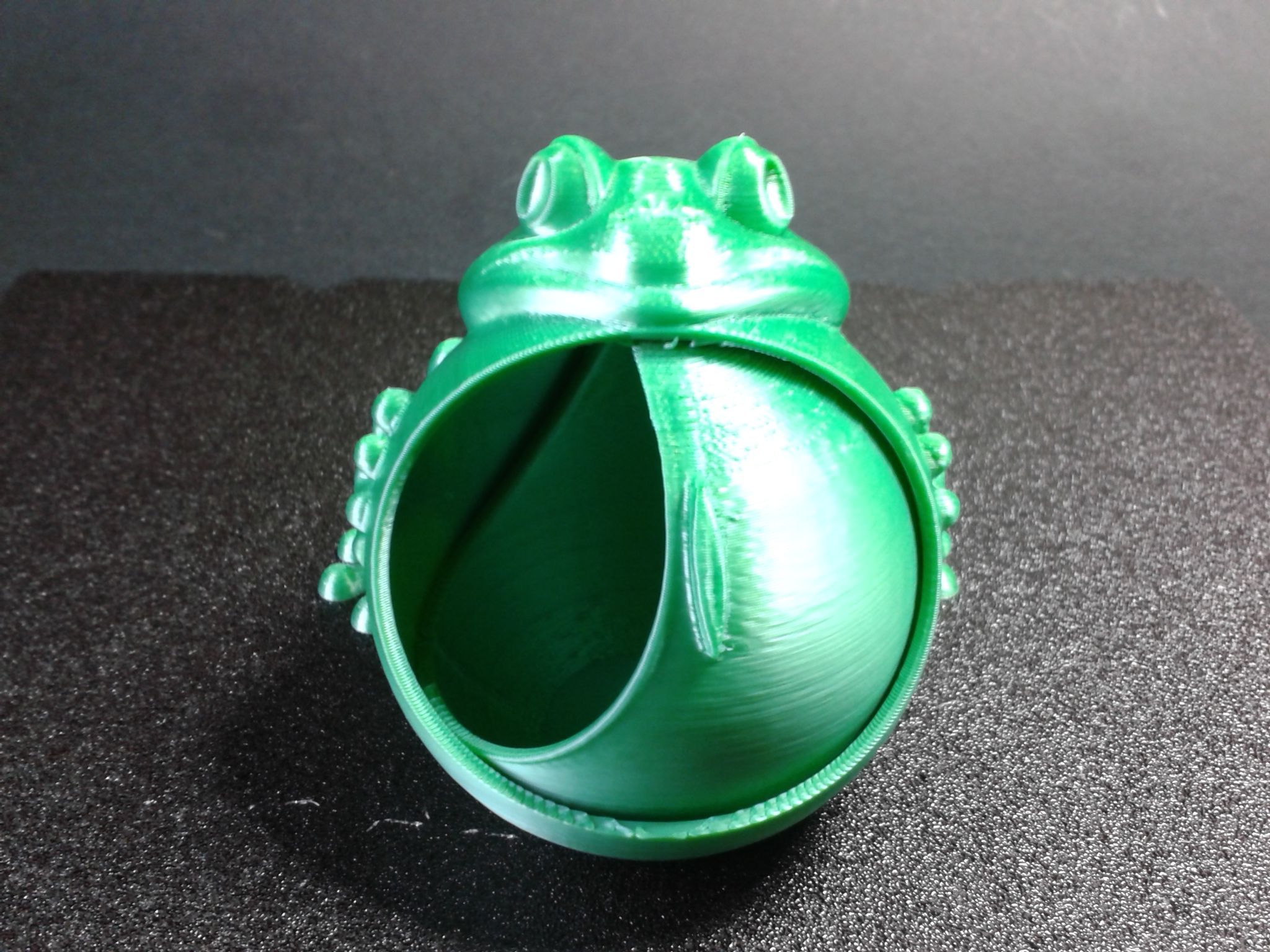

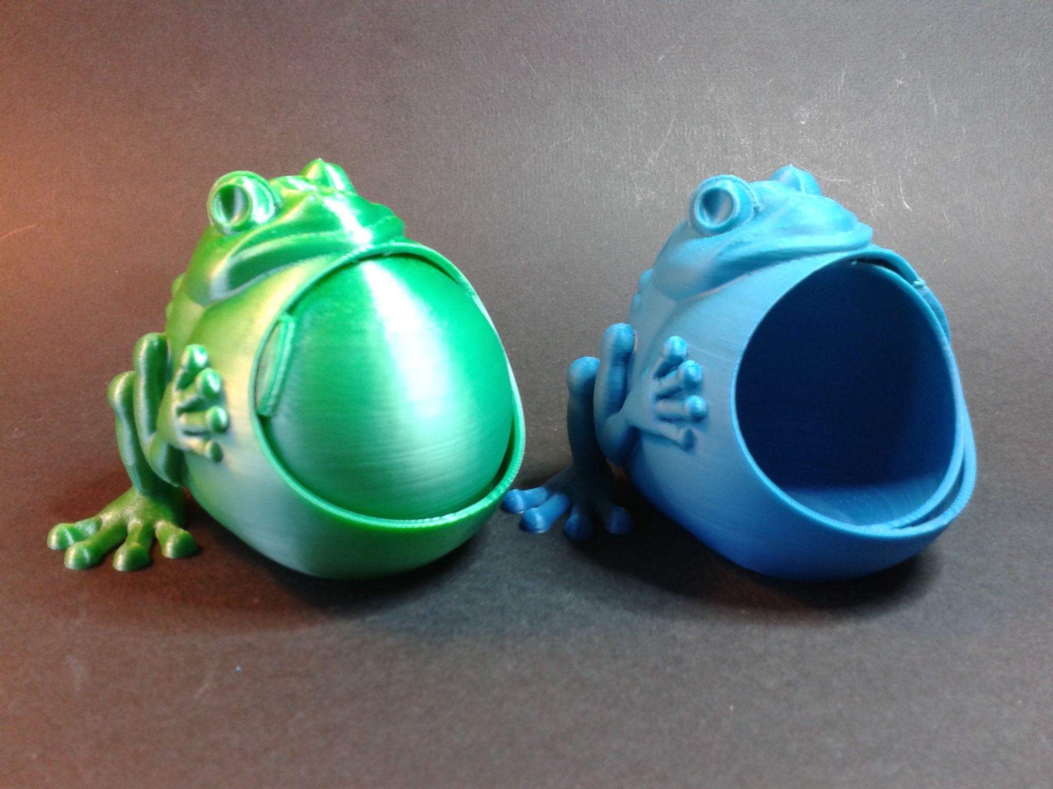

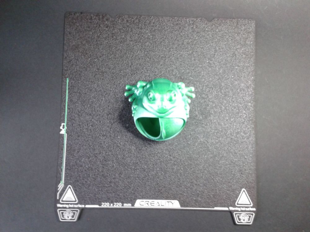

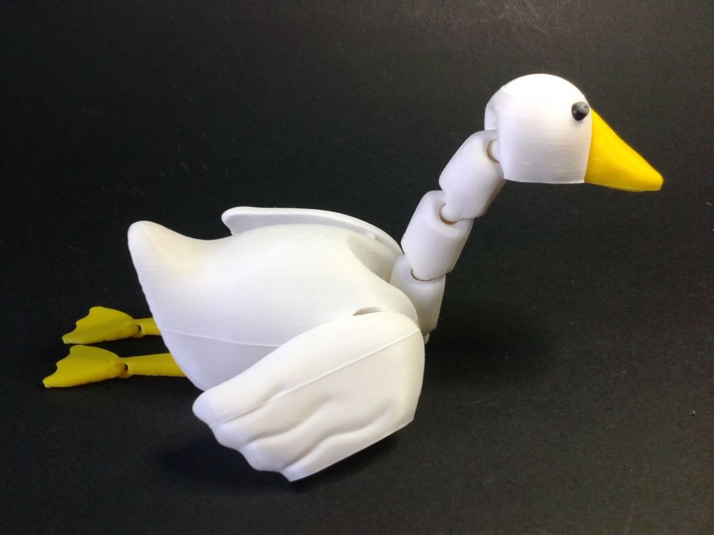

"Frog keeps jewelry (not support)" de "Aslan3D" https://www.crealitycloud.com/model-detail/644ef30cf603cb162543a2d1 (payant ~1.49 USD, sauf si Premium Creality Cloud)
Fichier "sapo.stl"
échelle 100%
( "Make" sur Creality Cloud, on y trouve le fichier ".gcode" que j'ai imprimé https://www.crealitycloud.com/post-detail/658d8c968999075c3fbfde6a )
~ 2 h 02 m 02 s, filament PLA Silk Vert ArianePlast
IMG_20231228_122126.thumb.jpg.5d6cf936ff00d1c31cea3ff5026621d9.jpg IMG_20231228_122134.thumb.jpg.f9cfe543f9dc1b378a406131b0a5b959.jpg
et imprimé une seconde fois avec du filament CR-PLA rainbow Creality
IMG_20231228_142932.thumb.jpg.a7db04f79c3e8fa4a7e957ac3d260775.jpg IMG_20231228_143007.thumb.jpg.4332962aefb71224291e9c5031b757b9.jpg IMG_20231228_142958.thumb.jpg.19b226f1ebd7b2a3cf32c45c183f1ecc.jpg IMG_20231228_142943.thumb.jpg.409155fc10ca88210c0cab07116c561e.jpg
IMG_20231228_144714.thumb.jpg.66f73fdf08d48e13c92fa99d794af457.jpg IMG_20231228_144645.thumb.jpg.55188efa2a88d0b4df25fa386278c870.jpg IMG_20231228_144636.thumb.jpg.aad39274f305cf87bf420aa7ec3d4bc1.jpg IMG_20231228_144623.thumb.jpg.70461d8b1249d969466edc01fa7b2906.jpg IMG_20231228_144614.thumb.jpg.eec9659cb0ffc698b7ae933bd1527dc3.jpg IMG_20231228_144600.thumb.jpg.b5b01c74d946ad171015b12682614b14.jpg IMG_20231228_144541.thumb.jpg.170fc54713b6c4b90f90c48d89cc2c7c.jpg IMG_20231228_144528.thumb.jpg.24317495f58be75e76531d56e505f9bb.jpg

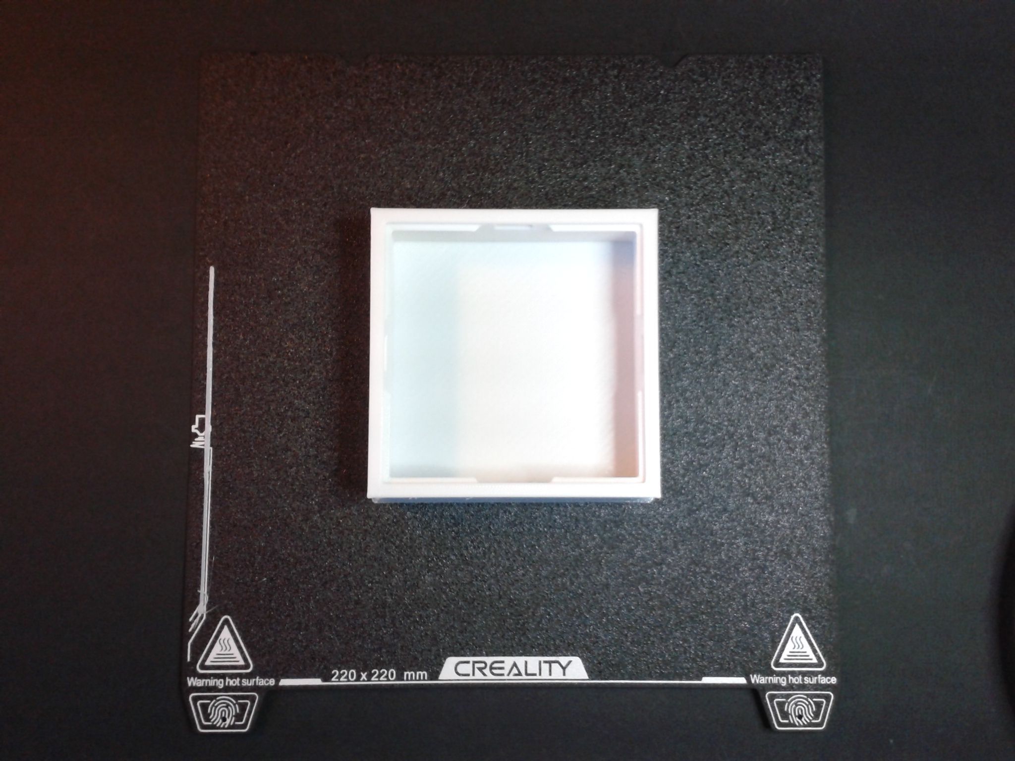

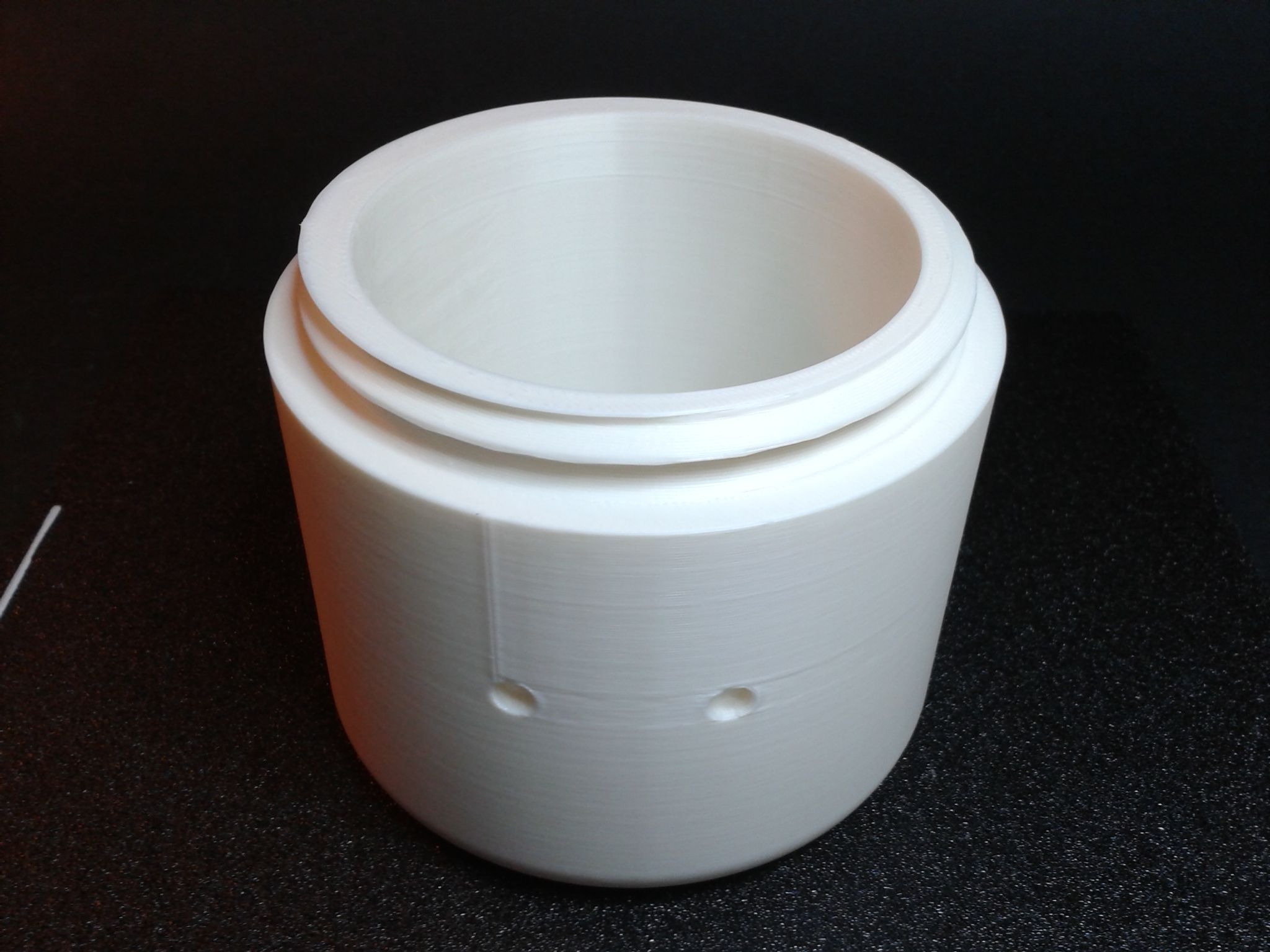

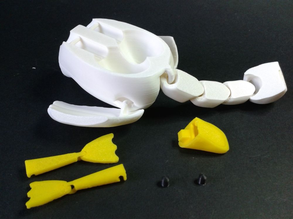

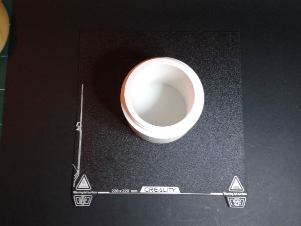

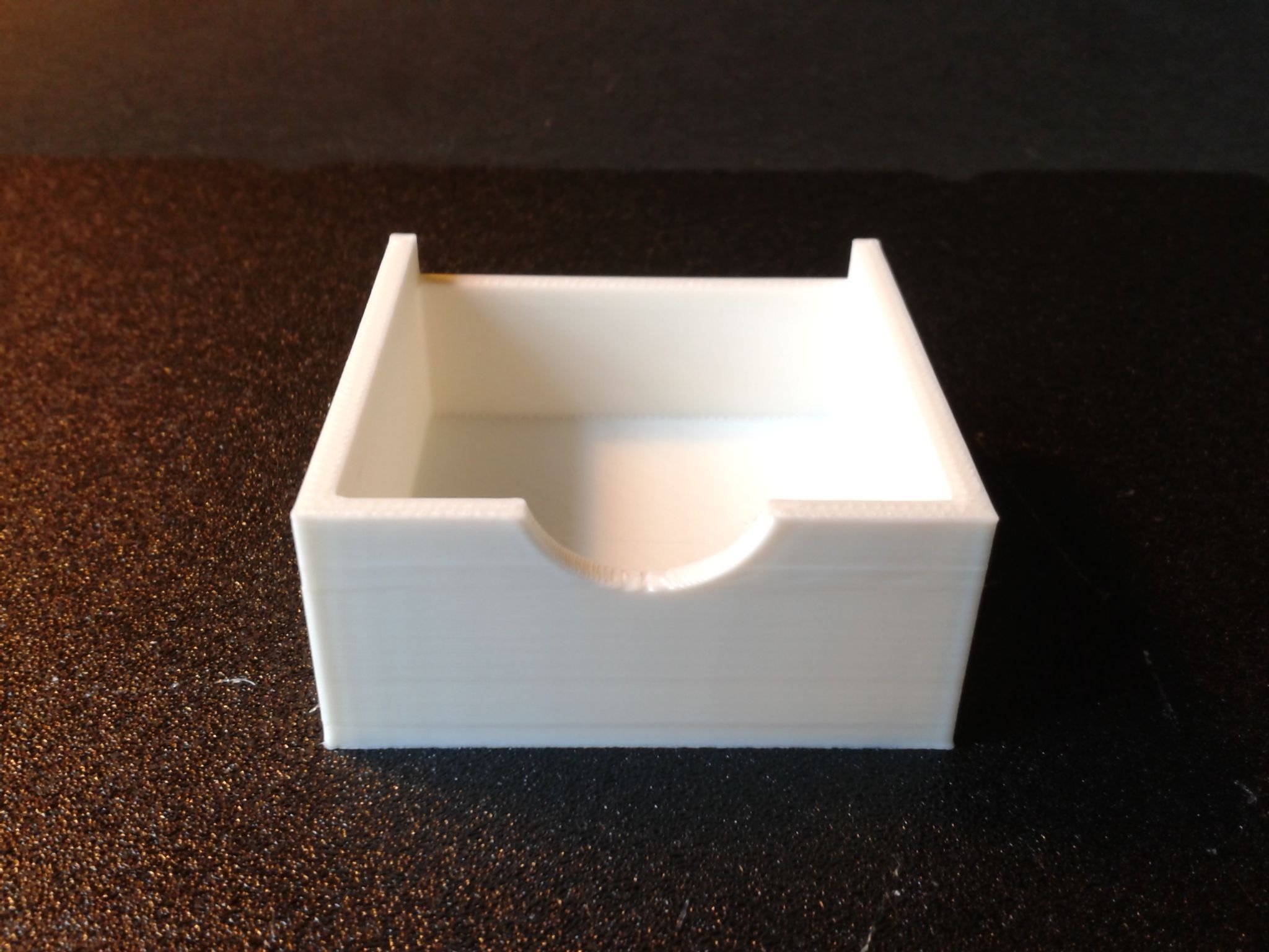

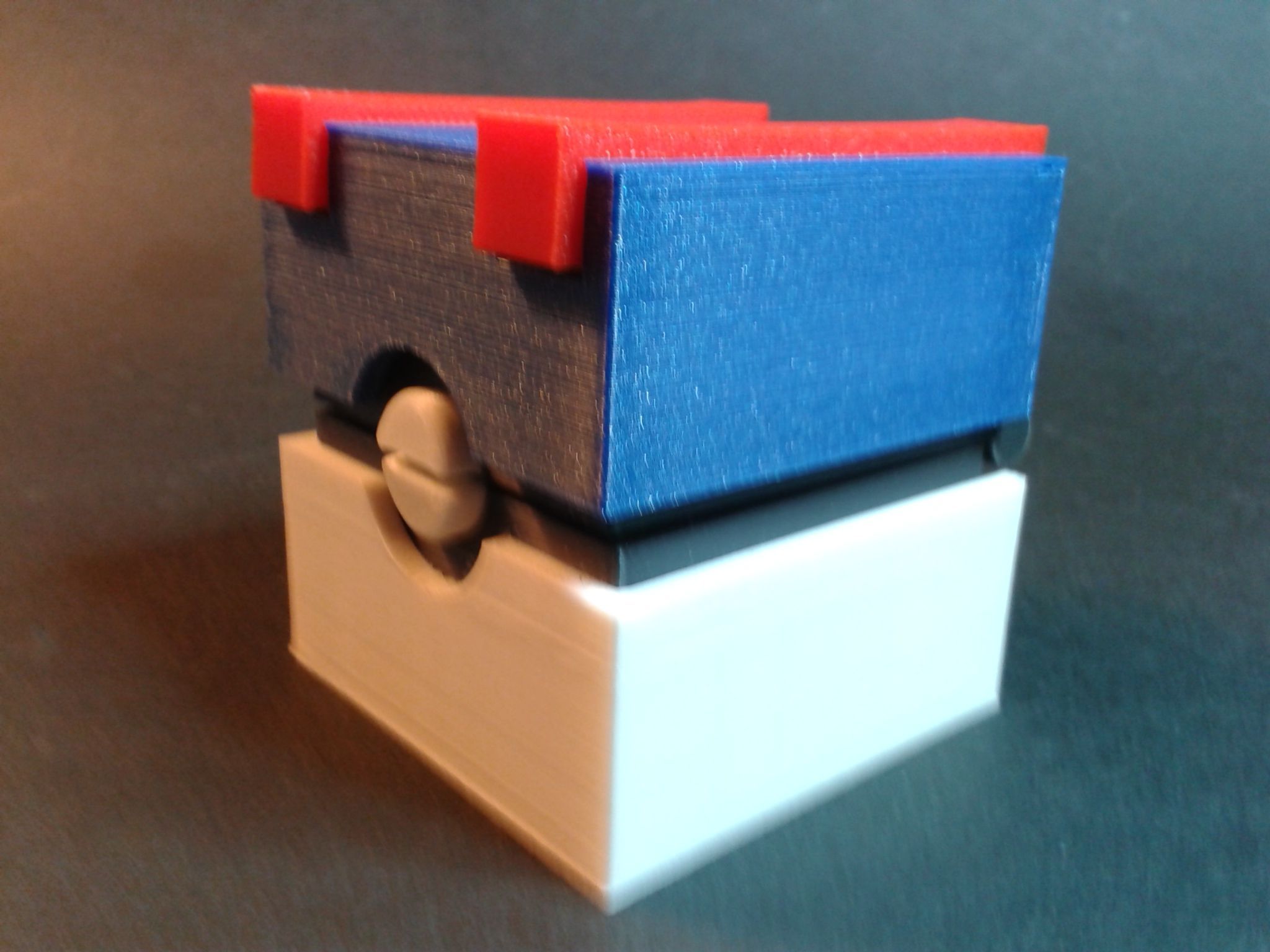

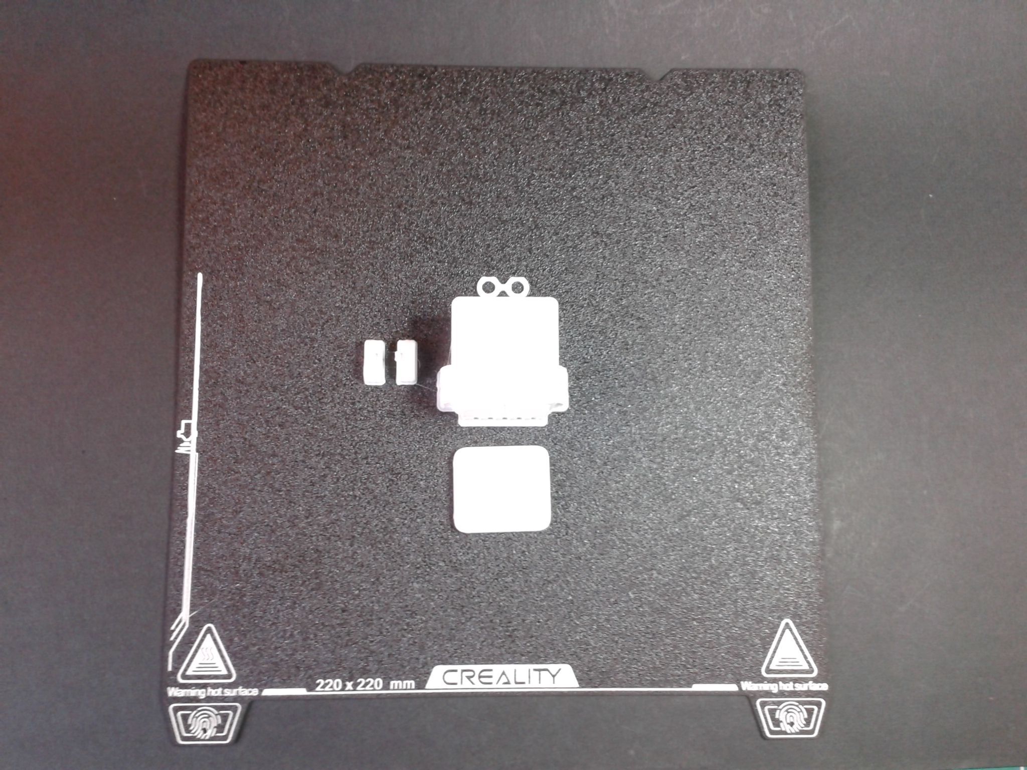

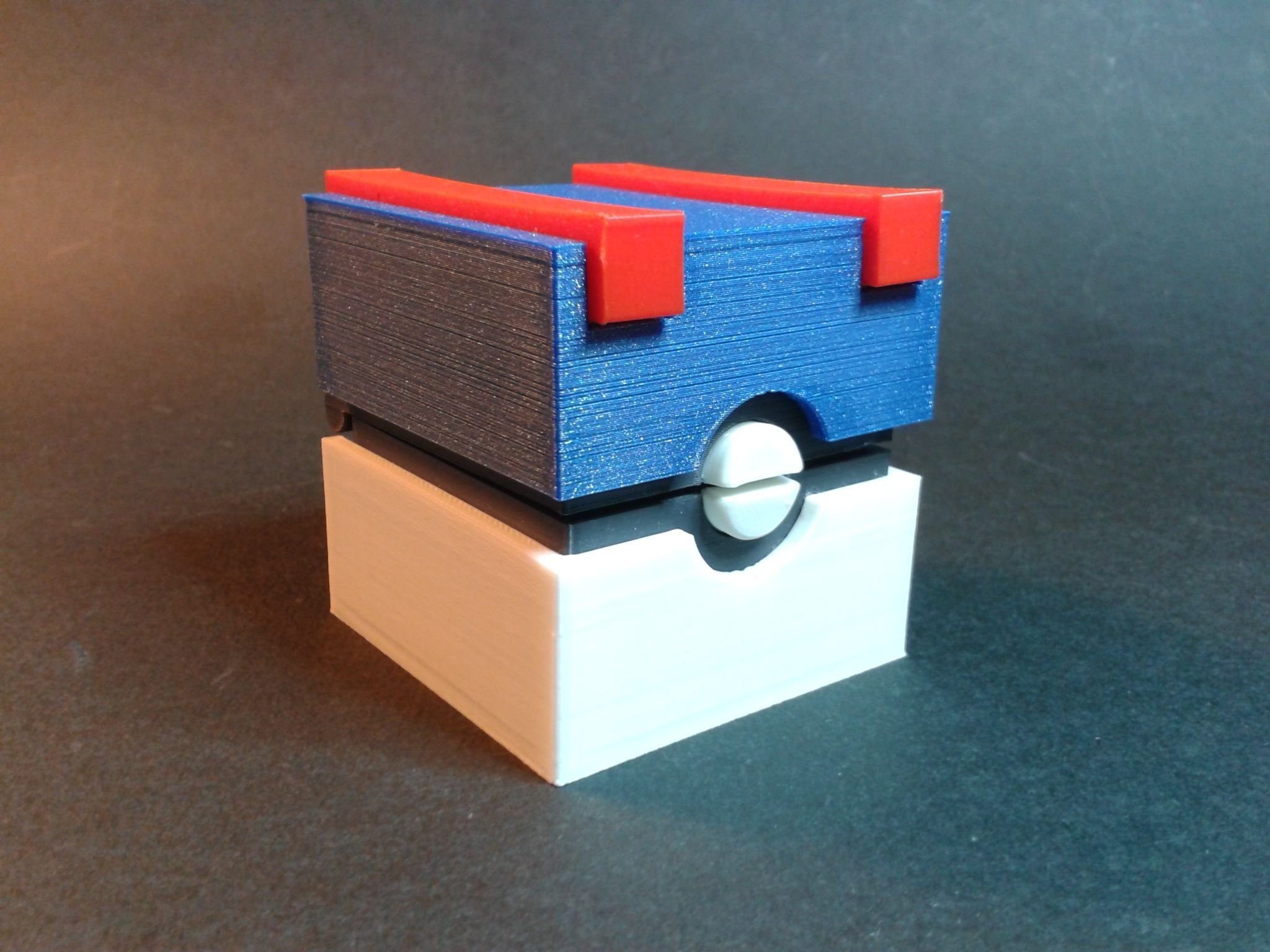

"the great cube container" de "PressPrint" https://www.crealitycloud.com/model-detail/62e730f1d3227feab1751acd (payant ~ 0.99 USD, sauf si Premium Creality Cloud)
échelle 100%
( mon Make https://www.crealitycloud.com/post-detail/658de97a8999075c3fc28909 )
Fichier "outside bottom (white).stl"
~ 0 h 31 m 46 s, filament PLA Blanc ArianePlast
IMG_20231228_151313.thumb.jpg.f1498ec815a052a034e8c3f2627c9e09.jpg IMG_20231228_151322.thumb.jpg.a9b68cd9a2f38a96cfc427c42c0e5386.jpg IMG_20231228_151727.thumb.jpg.472c27c4c4460cdb0af8afb68192730e.jpg
Fichier "boutton (white).stl"
~ 0 h 02 m 52 s, filament PLA Blanc ArianePlast
IMG_20231228_143721.thumb.jpg.01270f13c7c80022e7ca71e313786252.jpg IMG_20231228_143736.thumb.jpg.b95130e91039619987974e9d2ed1d876.jpg
Fichier "outside top (blue).stl"
~ 0 h 36 m 12 s, filament PLA Bleu métallisé ArianePlast
IMG_20231228_172204.thumb.jpg.ed85689be82f79d24cd5ba4b53df9c89.jpg IMG_20231228_172222.thumb.jpg.dfaaf56450ec2ba67a56616ce3b7a783.jpg IMG_20231228_172345.thumb.jpg.7c69f547b269696f6a7b26bdd208093f.jpg
Fichier "inside print in place (black).stl"
~ 1 h 08 m 44 s, filament PLA recyclé ArianePlast
IMG_20231228_162536.thumb.jpg.6e406e316527555bfaae0ea02416e3cb.jpg IMG_20231228_162601.thumb.jpg.2ba71e36102db65c11bd538647ace54c.jpg
Fichier "red part x2.stl" (x2)
~ 0 h 12 m 7, filament PLA Rouge Velleman
IMG_20231228_164447.thumb.jpg.17c42a63f3473bcc73cf0b7d5cc6343a.jpg IMG_20231228_164435.thumb.jpg.4b6a89bf717e647fcfbd705bffdc10ed.jpg
Après assemblage et collage.
Les tolérances d’emboîtement sont un peu justes, trancher avec une expansion horizontale de -0.1 mm aurait certainement facilité l'assemblage.
IMG_20231228_173911.thumb.jpg.5f30307b0445a6c28e02f6ce66b39a90.jpg IMG_20231228_173953.thumb.jpg.27321406d0462c064d1eff991e01daad.jpg IMG_20231228_173920.thumb.jpg.1d8e48451135a7065b1dd418503e66f7.jpg IMG_20231228_173928.thumb.jpg.687667104f7f63fd79c863fcaf9a5666.jpg IMG_20231228_173940.thumb.jpg.c176641d2dc12776bfbb21c3159c3efe.jpg IMG_20231228_174102.thumb.jpg.7f7df0331e766ea385530c657c2fd22e.jpg IMG_20231228_174012.thumb.jpg.f98eb7b921009c080bd0461c0b35aab3.jpg

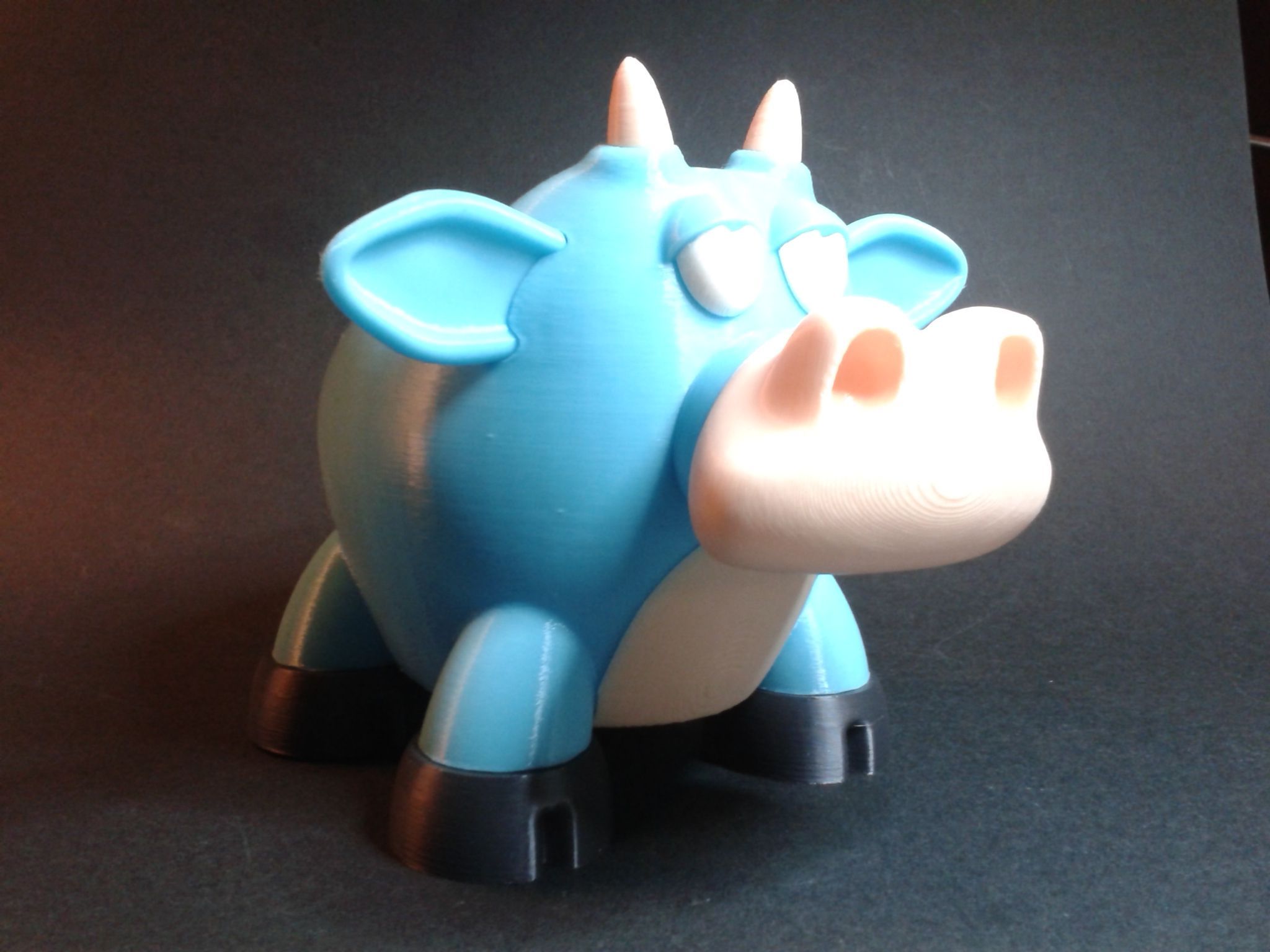

"super mushroom container" de "PressPrint" (le petit avec un chapeau vert, sans pas de vis) https://www.crealitycloud.com/model-detail/62bebbe34bd89a1c59cb2e75 (payant ~0.49 USD, sauf si Premium Creality Cloud)
échelle 100%
mon "Make" https://www.crealitycloud.com/post-detail/658de7ef8999075c3fc27f6f
body1 (white).stl
PLA Eco Blanc ArianePlat
0 h 44 m 09 s
IMG_20231228_190855.thumb.jpg.16b9ba1a2ef11bcb5243d1f049285959.jpg IMG_20231228_190906.thumb.jpg.b080be0ccbf03499b2cc18f99e460f08.jpg
Body2 (green 0.5 clearance0.stl
PLA Bleu métalisé ArianePlast
0 h 54 m 53 s
IMG_20231228_181936.thumb.jpg.4fd089c16fed699006b35481e625e3b8.jpg IMG_20231228_181950.thumb.jpg.a82e3decf3456e593b0b48160c98b279.jpg IMG_20231228_182020.thumb.jpg.b69e4038b2dfd15c61a70ce5a9b91566.jpg
Body3 X2 (black).stl (x2, dont un avec une symétrie miroir sur le même plateau)
0 h 07 m 18 s
IMG_20231228_191819.thumb.jpg.2356893fdc5482b64537d04644407b08.jpg IMG_20231228_191828.thumb.jpg.2534eb18e03fef2a233f9a726fb4b3f4.jpg IMG_20231228_191839.thumb.jpg.1aa3d2ea793ecb1edfd1b6f06ba8b40a.jpg

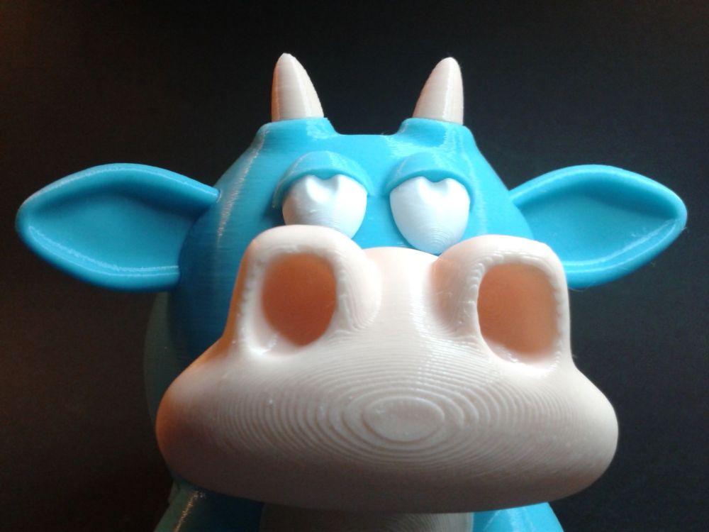

Après ébavurage et collage des yeux. Le couvercle est un peut lâche.
IMG_20231228_192415.thumb.jpg.8b7773433638a0e8cd81c0890016c10d.jpg IMG_20231228_192518.thumb.jpg.20f06b8dba4866d04a93807375a62b56.jpg IMG_20231228_192458.thumb.jpg.cb1d9eb343c9a98b88b419e4881fe48f.jpg IMG_20231228_192449.thumb.jpg.6cc67764cb11b47e9bd4c1300c143025.jpg IMG_20231228_192442.thumb.jpg.71e0ceae126d908a374e178f0be17910.jpg IMG_20231228_192431.thumb.jpg.0d32e5c63cf0f82dc3288e90c55c2848.jpg

Autres impressions (Acte V)
"Signature Lightbulb Idea" de "Pandoranium 3D"
https://www.crealitycloud.com/model-detail/627bd1a4e8b251a13b476025 (payant ~ 2.97 USD, sauf si Premium Creality Cloud)
échelle 100%
mon "Make" https://www.crealitycloud.com/post-detail/6592d073e2e06ecb765f1986
Filament: PLA Recyclé ArianePlast
~ 3 h 13 m 05 s
image.thumb.jpeg.d83b1d81f3c3c1e662fdcb402737b82c.jpeg IMG_20231228_232625.thumb.jpg.a41086eb8052bd7cab11c035b7c17728.jpg IMG_20231228_232539.thumb.jpg.b04e6e03458e67890fe9fa70bc451b84.jpg IMG_20231228_232526.thumb.jpg.b8beb31cf287fbe8e4dd30cfbd2cdfa3.jpg image.thumb.jpeg.245ca19ecb0793df8a6631195e1f3af5.jpeg
"super mushroom container" de "PressPrint" (le plus grand avec un chapeau rouge, avec un pas de vis)
https://www.crealitycloud.com/model-detail/62bed70de4233e2f8d21c325 (payant ~ 0.99 USD, sauf si Premium Creality Cloud)
échelle 100%
mon "Make" https://www.crealitycloud.com/post-detail/6592de62e2e06ecb765f53ed
Fichier: Body1 (white).stl
Filament: PLA Eco Blanc ArianePlast
~ 03 h 01 m 19 s
IMG_20231229_083453.thumb.jpg.9270169072c3c628b3ce07a0f2628329.jpg IMG_20231229_083515.thumb.jpg.dae3454cdc9c089263ccc5aa9b315f16.jpg
Fichier: Body2 red.stl
Filament: PLA Ocre Jaune ArianePlast
~ 04 h 03 m 14 s
IMG_20231229_053420.thumb.jpg.7c7847ab9991e2098816bafed69c2b87.jpg IMG_20231229_053412.thumb.jpg.7a49e4205d4e1ee0bc769fa8914ac46a.jpg IMG_20231229_053432.thumb.jpg.da0a6e63a405140db02b9d6877370956.jpg
Fichier: Body3 X2(black).stl (x2, un en miroir sur le même plateau)
~ 00 h 11 m 29 s
IMG_20231228_233647.thumb.jpg.493401e59961b592c4ef6687c7926075.jpg IMG_20231228_233710.thumb.jpg.ef52e128fd26ced2febc19bd99d4cde7.jpg
IMG_20231229_084801.thumb.jpg.4afb3f9edff7c8f12024428ffe280286.jpg IMG_20231229_084808.thumb.jpg.a4130320695abdaeb39fcedffddbcbf6.jpg IMG_20231229_084829.thumb.jpg.c6b39057b079c6e74fa697daceccc51a.jpg IMG_20231229_084906.thumb.jpg.e2d5df051ca7ef904423888a9e02cc3f.jpg IMG_20231229_084926.thumb.jpg.21e5dea48c04fd41b0eeed04a4645b3f.jpg

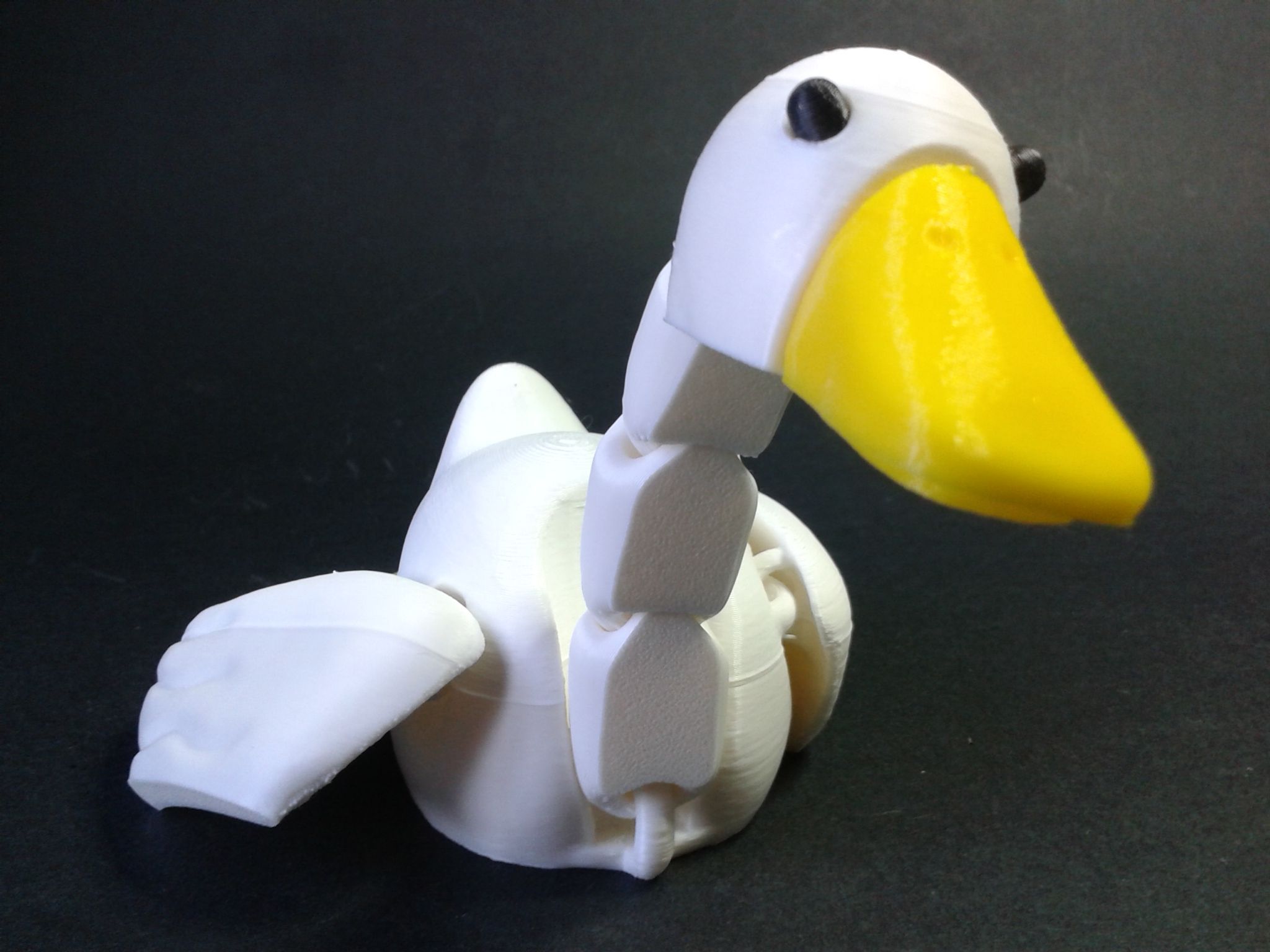

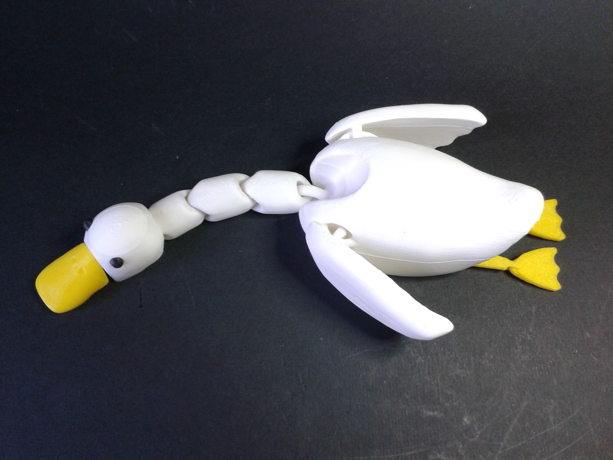

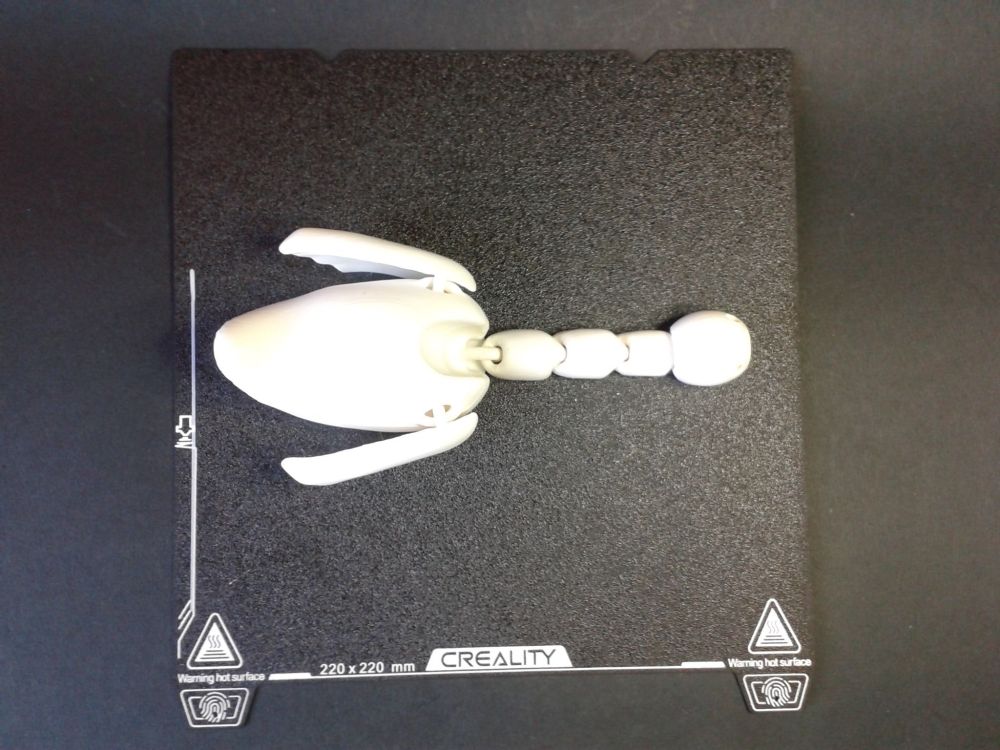

"Flexi Duck Print In Place Multiparts With Gift Box" de "IK3D"
https://www.crealitycloud.com/model-detail/64410bd9e6bbef1a3b1f49ee (payant ~ 2.96 USD, sauf si Premium Creality Cloud)
échelle 100%
mon "Make" https://www.crealitycloud.com/post-detail/6592e1ec4cef50171fe92e1c
Fichier: multipart - eye.stl (deux fois, sur le même plateau avec une bordure)
~ 00 h 03 m 54 s
IMG_20231229_132953.thumb.jpg.943be99c719cea5525a97458197210cc.jpg IMG_20231229_133012.thumb.jpg.f20bc366b3df983af537172275bc2d23.jpg
File: Multipart - Orange parts fixed.stl
Filament: PLA Jaune Velleman
~ 00 h 34 m 15 s
IMG_20231229_123800.thumb.jpg.a9c1a6e1e637c1fba3dbc6b3e3e41fbb.jpg IMG_20231229_123807.thumb.jpg.b9698ced67116785cdeaa0871569e290.jpg
File: Multipart - Body.stl
Filament: PLA Eco Blanc ArianePlast, puis, sur une fin de filament, du PLA+ Blanc ArianePlast
~ 02 h 49 m 19 s
( Firmware 1.1.0.9, La reprise après détection d'une fin de filament semble reprendre au début de la couche interrompue. D'où le défaut à mi-hauteur ?)
IMG_20231229_103042.thumb.jpg.af5a854fb130f5b8a22cb30bc2429cf0.jpg IMG_20231229_103125.thumb.jpg.d8ae17abbfd49d21b0c663460be62adb.jpg IMG_20231229_103203.thumb.jpg.e5e84c755e9b43e90560949bf5b7f1dc.jpg IMG_20231229_114115.thumb.jpg.aef26406a309a1895aa13db79413fc5b.jpg IMG_20231229_114108.thumb.jpg.abead5b1e36f8050f36cf244dd4e2203.jpg
IMG_20231229_133426.thumb.jpg.d9fe418e3fd8b1e2f5e415d28cd72392.jpg IMG_20231229_133452.thumb.jpg.8ef749dc6b4af9828f10012471401e2a.jpg IMG_20231229_133457.thumb.jpg.c1ae6454f85ccc4d003a53f8844d85bf.jpg
IMG_20231229_134040.thumb.jpg.a2b99e6ef991fc6a55e0bd490fdcd2b4.jpg IMG_20231229_134027.thumb.jpg.5cf2b8e06dd241c29d5ebe990ae75623.jpg IMG_20231229_133943.thumb.jpg.b1e478094610720fdbd5c7ef80f8fb06.jpg IMG_20231229_133915.thumb.jpg.a2433b55d400726fd4ffb72ebeb5dcdd.jpg IMG_20231229_133907.thumb.jpg.32f72f1aa4ebaf021f6ddd97567c4d71.jpg
( Pour les ".stl" de la boite en forme de cœur, regarder sur https://www.patreon.com/posts/heart-gift-box-78347645 -> https://drive.google.com/drive/folders/12mIyN8TCwTPPHJ8ZXknmiRLANyOtKSjL )

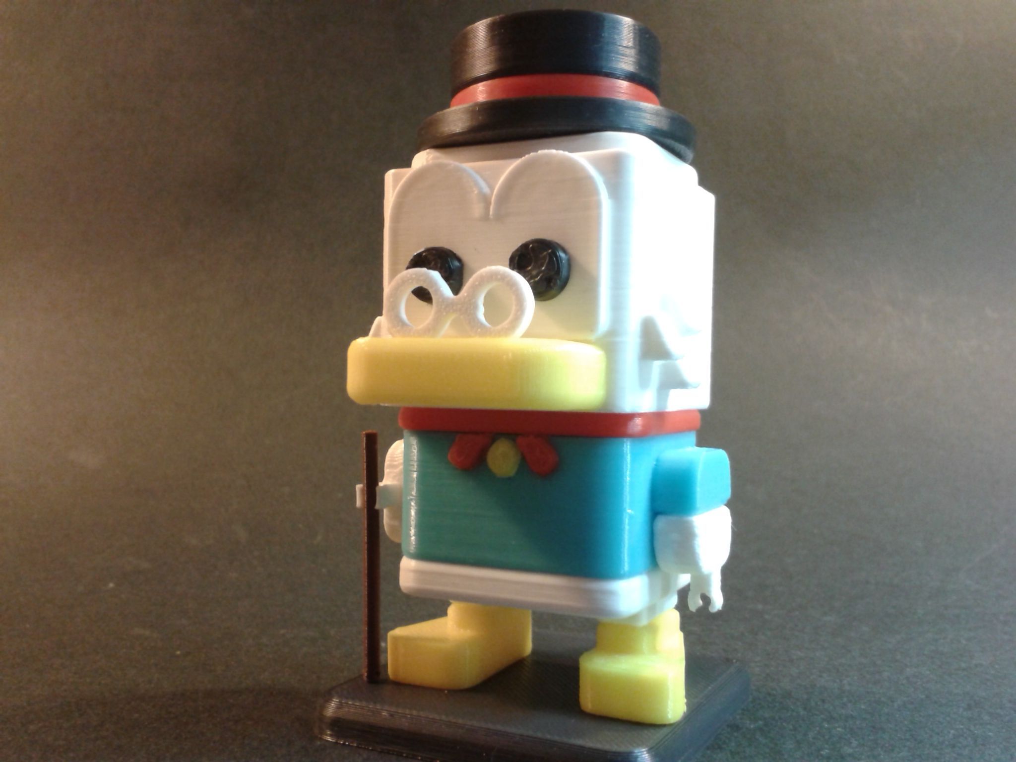

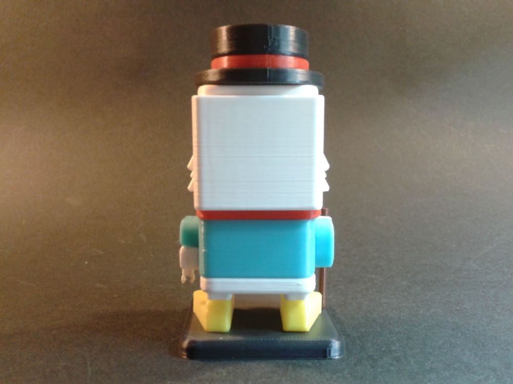

"SQUARED SCROOGE MCDUCK" de "MECH3D PRINTING"
https://www.crealitycloud.com/model-detail/64285d66619356a49c351fde (payant ~ 1.27 USD, sauf si Premium Creality Cloud)
échelle 100%
mon "Make" https://www.crealitycloud.com/post-detail/6592f7414cef50171fe9999b
Fichier: BRK-060.stl (with a brim)
Filament: PLA+ Marron 4043D ArianePlast
~ 00 h 04 m 05 s
IMG_20231229_174419.thumb.jpg.f1586492639a352dbf98ae1a11ab33c6.jpg IMG_20231229_174438.thumb.jpg.00df092c621716077fcf6e36de288065.jpg
Fichier: BRK-061.stl (with supports)
Filament: PLA Light Blue Velleman
~ 00 h 17 m 55 s
IMG_20231229_163811.thumb.jpg.7dca60d6115c25f30f03881b95acba31.jpg IMG_20231229_163818.thumb.jpg.216391986419d826c8a799b7b1a3da84.jpg IMG_20231229_163825.thumb.jpg.92668613442eb44e2ea87825a502943e.jpg
Fichiers: BRK-063.stl (x2), BRK-064.stl, BRK-068.stl
Filament: PLA Red Velleman
~ 00 h 08 m 48 s
IMG_20231229_161102.thumb.jpg.1dbb03a7609e54179cb652fa9d10b164.jpg IMG_20231229_161109.thumb.jpg.e5a1ab0ce3d2c8e8eb823c405b5ddd5a.jpg
Fichiers: BRK-040.stl, BRK-048.stl, BRK-049.stl, BRK-062.stl
Filament: PLA Yellow Velleman
~ 00 h 13 m 47 s
IMG_20231229_155734.thumb.jpg.c976962e99c72265a3e682f8c056dfe3.jpg IMG_20231229_155740.thumb.jpg.97658ed5396ba6ddd61171e38401e987.jpg
Fichiers: BRK-065.stl, BRK-041.stl, BRK-042.stl (x2) (with supports)
Filament: PLA+ Blanc ArianePlast
~ 00 h 48 m 18 s
IMG_20231229_153952.thumb.jpg.1583884c824391697d566c731bdeead0.jpg IMG_20231229_153959.thumb.jpg.e0126fa61f52f8dfaf54ebc5445700e6.jpg IMG_20231229_154007.thumb.jpg.5846153778da63dfaa482e6e3665a48f.jpg
Fichier: BASE.stl
~ 00 h 09 m 59 s
IMG_20231229_144344.thumb.jpg.7a1e219c4c9ff3b87e9b9306bf4b291a.jpg IMG_20231229_144350.thumb.jpg.d427e4505c4ab24cb29196b81bae952a.jpg
Fichiers: EYE.stl (x2), BRK-069.stl, BRK-067.stl
~ 00 h 12 m 18 s
IMG_20231229_142852.thumb.jpg.8c9c8f772e637897e7b1effdc8b43358.jpg IMG_20231229_142900.thumb.jpg.0c46f7f9fcc4803a7460925838964c06.jpg

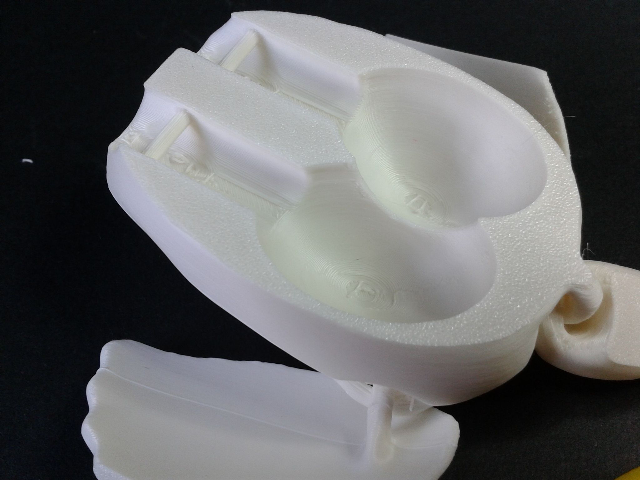

Avec le recul, je n'aurais pas dû changer l'orientation de certaines pièces avant de les découper pour économiser sur les supports d'impression. Car le changement d'orientation soit les a rendus plus fragiles (la main tenant le bâton) soit probablement réduit leurs détails du fait de la hauteur des couches.
De plus, j'ai utilisé un "autobrim" sur les très petits éléments. Ce qui m'a compliqué le post-traitement et ils auraient sans doute parfaitement tenu au plateau lors de l'impression (sauf pour le bâton où une bordure ("brim") me semble indispensable)
IMG_20231229_181822.thumb.jpg.1061f82331388f30ce13eaafe446c183.jpg IMG_20231229_194046.thumb.jpg.aa809b017b0c879ce9b5c57650815069.jpg

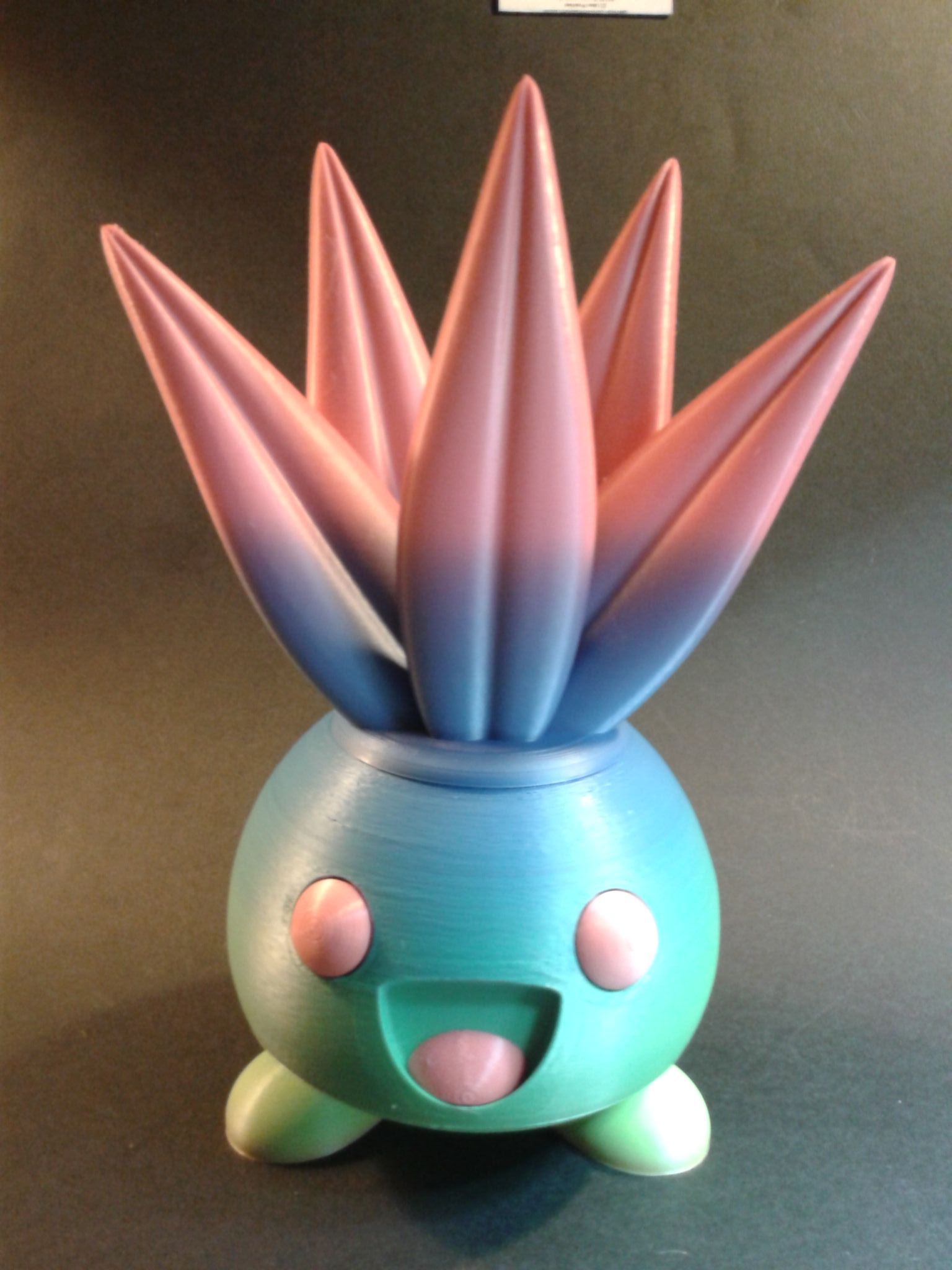

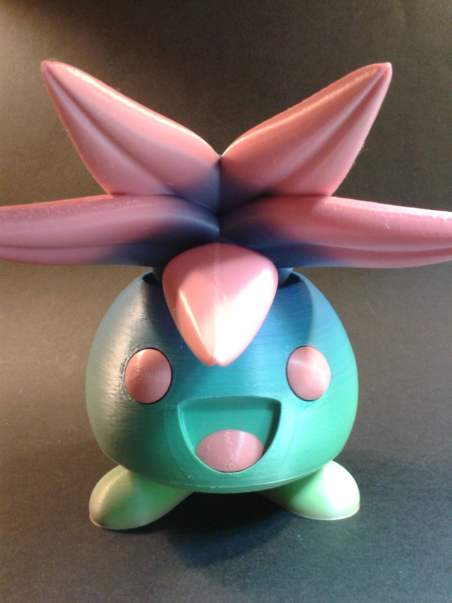

"oddish container" de "Aslan3D"
https://www.crealitycloud.com/model-detail/63ec430789ec9ade89f97caa (payant ~ 1.98 USD, sauf si Premium Creality Cloud)
échelle 100%
mon "Make" https://www.crealitycloud.com/post-detail/659305144cef50171fe9e5df
Filament: Ender-PLA+ Rainbow Creality
Fichier: patas.stl
~ 00 h 45 m 00 s
Fichier: oddish.stl
~ 02 h 24 m 27 s
Fichier: tapa.stl
~ 00 h 17 m 27 s
Fichier: hojas
~ 03 h 03 m 51 s
Fichiers: ojos.stl, lengua.stl
~ 00 h 09 m 44 s
Comme j'ai utilisé une bobine de filament arc-en-ciel, j'ai porté une attention particulière à l'ordre dans lequel j'ai enchaîné les différentes impressions pour garder le dégradé cohérent. (J'ai numéroté mes fichiers d'impression pour ne pas me tromper avec des préfix. p1-, p2-, ...)
IMG_20231230_204129.thumb.jpg.8dfd716f3bc9fe1be2ad30018f538e69.jpg IMG_20231230_204107.thumb.jpg.d64b5ae3facfdbd53861137d7a8d9174.jpg IMG_20231230_204054.thumb.jpg.cd546bc3a39326ab3f2d8a3d812278ca.jpg
IMG_20231230_204302.thumb.jpg.9813bdc5e50aa10cab37e786f051c84e.jpg IMG_20231230_204234.thumb.jpg.3d5632085a4a3bad83b49791a7ee20c6.jpg IMG_20231230_204214.thumb.jpg.e0850bafdb790b73e2564b95a7a3bda3.jpg IMG_20231230_204158.thumb.jpg.e2a92b53e1b477a6802f74cfcb2d0ca4.jpg IMG_20231230_204148.thumb.jpg.ec1543e7ef2ed464a7af8bbdcbb588de.jpg IMG_20231230_204139.thumb.jpg.b2446342da902c1a3b55c42f3faad584.jpg

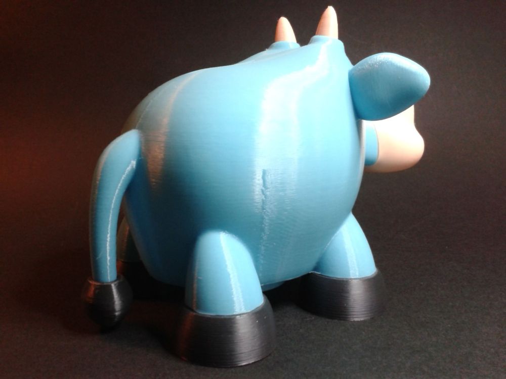

"TIRELIRE MEUUUH..." de @didoff https://cults3d.com/fr/modèle-3d/art/tirelire-meuuuh (payant ~6€ + TVA)
échelle 100%
Fichier: sabotAR.stl (x2), sabotAV (x2).stl, queue.stl
~ 01 h 00 m 30 s
IMG_20231230_155549.thumb.jpg.982434fa87b1ae42f8f234511c34974d.jpg IMG_20231230_155556.thumb.jpg.80cb06d077cad047ce196bed83627e4d.jpg
Fichiers: chev2.stl, chev1.stl (x4)
~ 00 h 10 m 31 s
IMG_20231230_145313.thumb.jpg.4f55be6055c77aa19d1aec627501f7dd.jpg IMG_20231230_145321.thumb.jpg.f736ced9ce0d608e3e7f1c5c2bb0dcfa.jpg
Fichiers: oeilG.stl, oeilD.stl
~ 00 h 06 m 50 s
IMG_20231230_143526.thumb.jpg.5cbfd9dce01bbf7087ef9ded9daf93b3.jpg IMG_20231230_143549.thumb.jpg.96aa4ae1013229c2d6406a257c0edcc1.jpg IMG_20231230_143610.thumb.jpg.f122439ae42799b2b125b8cfe25ec7b0.jpg
Fichiers: corneG.stl, museau2.stl, ventre-corneD.stl
Filament: PLA Skin Color Velleman
~ 00 h 59 m 37 s
IMG_20231230_142342.thumb.jpg.797b62a60bbd3b855f8fb91cf59520f4.jpg IMG_20231230_142355.thumb.jpg.d390d94e215be1fda6cf4d1838e0e23d.jpg

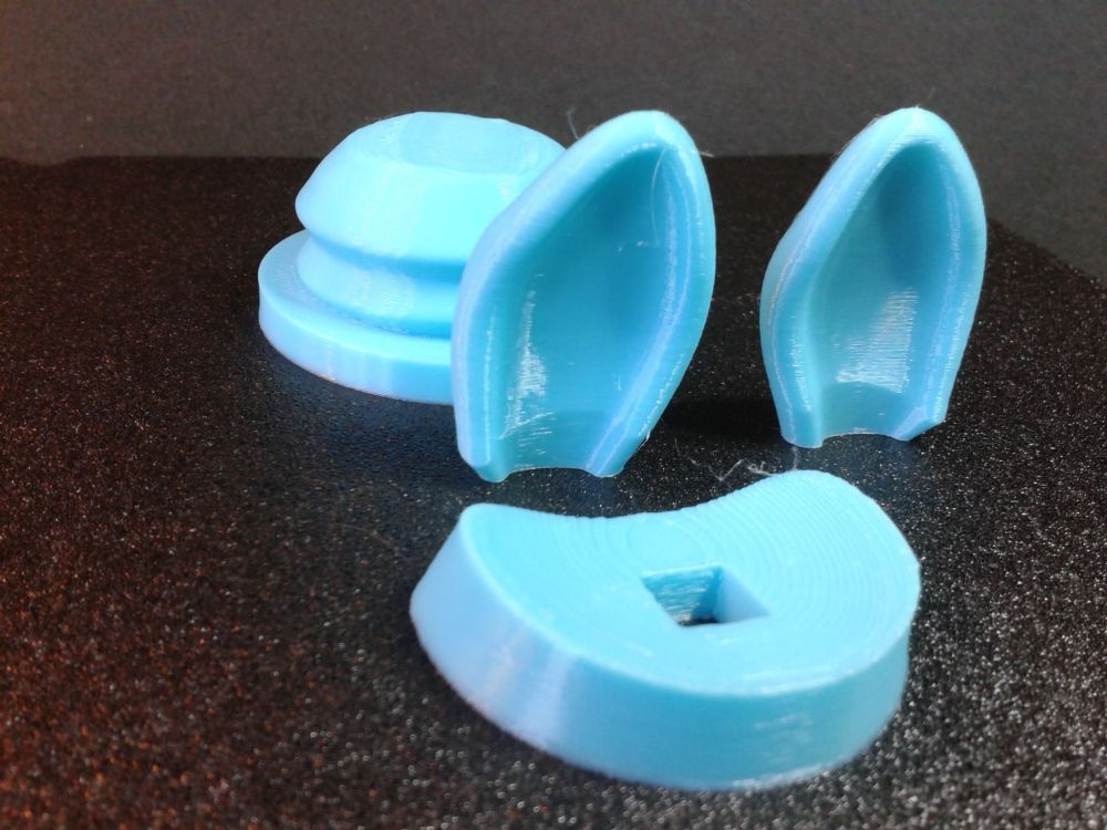

Fichiers: oreilleG.stl, bouchon.stl, museau1.stl, oreilleD.stl
~ 00 h 59 m 20 s
IMG_20231230_131935.thumb.jpg.bae0102561a43e0745fdc2e9bdeaaf73.jpg IMG_20231230_131942.thumb.jpg.7bb31c4e62aa319803ac42488cc05303.jpg
Fichier: corps.slt
~ 04 h 44 m 22 s
En première essais un beau raté au petit matin, je n'avais pas mis de bordure ("brim" ) et j'avais laissé orienté dans l'axe Y (moins de vibrations si orienté sur l'axe X). Et forcement la queue a due se décoller et gêner les déplacements du plateau ...
Après avoir réorienté et tranché avec une bordure ("brim")
IMG_20231230_121637.thumb.jpg.5c85380ce37e4635cf4924da358eca20.jpg IMG_20231230_121644.thumb.jpg.ca1e4b49df8e928ff3e66fbceed784f3.jpg IMG_20231230_121653.thumb.jpg.1500cfede98c802b7b6f63383aac3b43.jpg IMG_20231230_121713.thumb.jpg.9d9f945b6b3a681629d0beecb9a39801.jpg IMG_20231230_121704.thumb.jpg.5926db804f485c2812d02e8ff26e563d.jpg
Après ébavurage, assemblage et collage.
IMG_20231230_203322.thumb.jpg.e8fa12487525597b8d84c8366844d263.jpg IMG_20231230_203335.thumb.jpg.77b98107e3f1ab79c3d0ea8de256fbb2.jpg IMG_20231230_203348.thumb.jpg.efbb1ea2619b456585b538973a38c8fe.jpg IMG_20231230_203400.thumb.jpg.e4cc17e4005fa1c29a11fcb49ebf8afd.jpg IMG_20231230_203426.thumb.jpg.a0c86f87e23b7063e9178e3d506ce5bb.jpg IMG_20231230_203501.thumb.jpg.99866cd6c9d51f167223b9f480e2c3a8.jpg IMG_20231230_203516.thumb.jpg.f1f9e2d2b4710176bb371887b50cbf45.jpg IMG_20231230_203553.thumb.jpg.36ecf7b75f069b305330cecf9639ac36.jpg IMG_20231230_203602.thumb.jpg.12119da8c51c47df0cbde27843abbfd8.jpg IMG_20231230_203611.thumb.jpg.524d7ffc77cf82c4e044f2d7503601b3.jpg
"Tiki pierre" de @didoff (ne doit plus être disponible, car c'est un cadeau de noël, donc dispo. en durée limité)
Fichier: tiki pierre.stl
Filament: Ender PLA Rainbow Creality
~ 03 h 22 m 07 s
image.thumb.jpeg.93219362d0ad1500c07a70ee9b0c42d3.jpeg IMG_20231230_193453.thumb.jpg.097c03165b1c0bb0a4793a2b7adfa937.jpg IMG_20231230_193504.thumb.jpg.9c222d552aa63222aa412240f50eb890.jpg
IMG_20231230_194214.thumb.jpg.9e009ff7465ebb3b8ece0cb26bcf26f3.jpg IMG_20231230_194226.thumb.jpg.e88b4a4fbf74e794f3ee6d7240c1de00.jpg IMG_20231230_194246.thumb.jpg.68a65777169f80e595f640fd8fb287c8.jpg IMG_20231230_194255.thumb.jpg.9e14c6a03853f58151a3b6e033f31e9f.jpg IMG_20231230_194314.thumb.jpg.eab38363ba225a187e1784026b5fd145.jpg IMG_20231230_194326.thumb.jpg.a249ea008f0b581bb2cfeb05f22dd680.jpg IMG_20231230_194344.thumb.jpg.d748d4985bf038d2ac7391c8673ca453.jpg

Comme avec la Ender-3 V3 SE, les profils de base fourni dans Creality Print, donnent de bons résultats.
Les paramètres par défaut, de compensation des vibrations, dans le firmware Klipper, semblent faire le taf.
J'ai de temps en temps avec certains filaments de petites irrégularités de couches mais je pense que c'est le couple température d'impression, vitesse d'impression qu'il me faut ajuster. (Ou un défaut de déroulement de ma bobine.)
Sinon, là avec la KE, c'est très agréable de pouvoir envoyer et surveiller l'impression par Wi-Fi ( via Creality Print et/ou Navigateur Web. Et cerise sur le gâteau, sans être obligatoirement dépendant d'un service Cloud 🙂

il y a 32 minutes, Uthicop a dit :
Serait-il possible de rajouter la dimensions de prints? On ne s'en rend pas bien compte avec les photos. 🙂
Pour aujourd’hui je fais une pause, mais je vais regarder pour les récupérer des fichiers d'impression plus tard.
J'ai essayé de tout le temps mettre une photo de l'impression terminée encore sur le plateau pour avoir une idée ( le plateau fait 235 x 235(+15) mm (LxP), surface imprimable 220 x 220 mm )
Et pour les impressions où j'ai mis le lien vers le "Make" sur Creality Cloud, si tu regardes les détails des fichiers ".gcode" liés, il y a le volume englobant.
Exemple pour https://www.crealitycloud.com/post-detail/659305144cef50171fe9e5df
image.thumb.png.53368eae4faa0d1385052e6c7400bc16.png  image.thumb.png.2c2eb9e2a32d20ad1e9d0310ac2d76f4.png image.thumb.png.a1864d3784f7318a390da2f523dc594b.png
Modifié (le) par PPAC

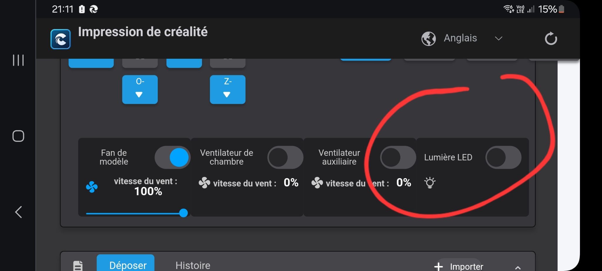

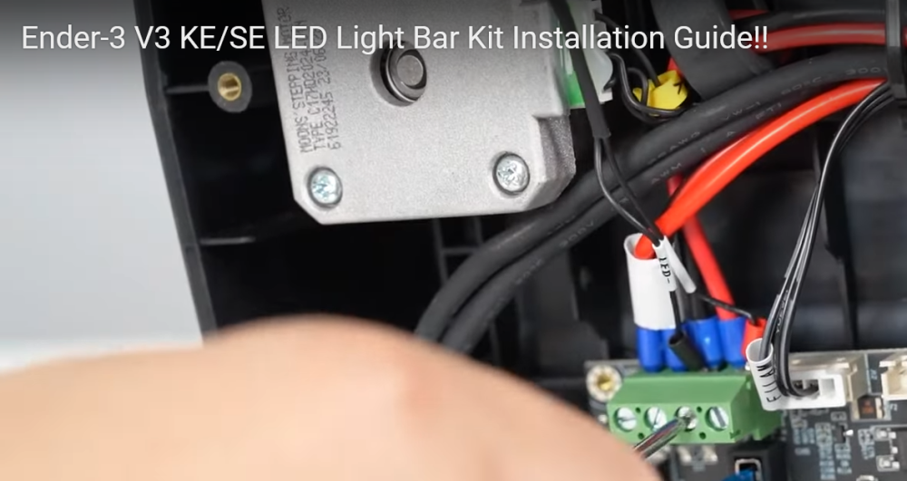

il y a 29 minutes, StephDub66 a dit :
Creality vend un kit Led mais qui se branche sur l'alimentation de la carte. Dans l'application Creality cloud, il y a une fonction pour allumer ou éteindre la caméra mais aussi la Led. J'imagine donc qu'il faut la brancher sur un port dédié et non directement sur l'alimentation. Je vois sur la carte mere un connecteur pour le Z qui n'est pas utilisé et il y a écrit led. Est-ce qu'on doit le brancher ici à ton avis et sur quel pin?
Salutation !
Tu me fait découvrir https://store.creality.com/eu/products/ender-3-v3-se-led-light-bar. Merci.
Donc je ne sais pas vraiment comment il faut la connecter à la machine.
Quand je regarde la vidéo suivante,
Citation
il semble y avoir un interrupteur physique on/off sur un coté de la bar et donc elle ne semble pas contrôlable depuis l'interface Web ou l’écran ( sauf si il y a une histoire de Wi-Fi mais j'en doute)
Il y a 1 heure, PPAC a dit :
Oui, bouton physique comme montré au début de la vidéoimage.thumb.png.0ce4e73d46a283edeb84b2ecb191c603.png
Ca ne se connecte que sur l'alimentation donc pas contrôlable par WiFi malheureusement 😞
Après ça m'a l'air quali pour une barre led à 25€!
Merci pour vos réponses.
Effectivement j'ai vu la même vidéo à laquelle je fait référence dans mon message, son branchement sur l'alimention et le bouton manuel on/off, cependant dans le panneau de contrôle de l'imprimante il y a une fonction pour allumer/éteindre la led, qui j'imagine, n'est pas là pour rien. Je vais me pencher sur le fameux connecteur Z/led de la carte mère 😉
il y a 8 minutes, StephDub66 a dit :
Je ne sais pas si le firmware actuel le gère vraiment (tout comme pour le "Ventilateur de chambre" et le "Ventilateur auxiliaire").
J’espère que quand le code source du firmware sera rendu public on pourra savoir si c'est implémenté et si oui sur quelle PIN de la carte-mère.

Si c'est la même bande de LEDs que pour les Ender3 S1, ce n'est pas pilotable. Sur les E3S1, ça se branche sur un port déporté permettant de fournir 24V et GND.
Le connecteur Z cerclé en rouge ressemble à celui des cartes pour E3S1, sur celles-ci il sert à relier via une nappe un PCB déporté permettant de connecter un moteur Z, le capteur de fin de filament et soit le bandeau de LEDs soit un Laser.
