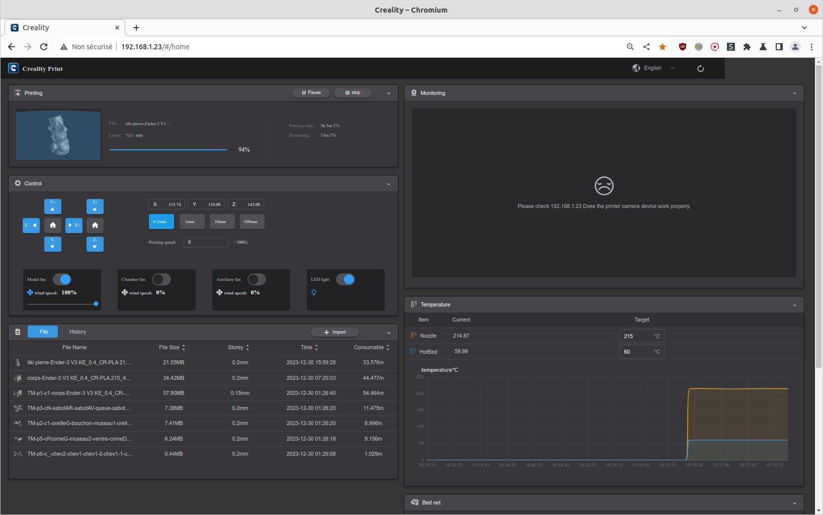

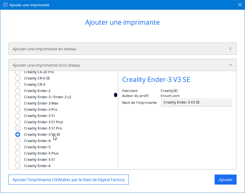

PPAC Posté(e) Décembre 30, 2023 Partager Posté(e) Décembre 30, 2023 (modifié) il y a 29 minutes, hyoti a dit : La question était ou pas ? Ender 3 v3 KE compatible Cura et octoprint ? Arf je suis vraiment pas frais ! Merci. Mes excuses @2cv001 il y a 17 minutes, 2cv001 a dit : Cura fait il un fichier d'impression aussi bon que le logiciel Ender fourni avec l'imprimante Pour le moment il n'y a pas de profile machine de la Ender-3 V3 KE sous Ultimaker Cura ( mais il me semble que l'on peut partir de celui de la Ender-3 V3 SE normalement dispo dans la dernière version de Ultimaker Cura ou la prochaine ( j'ai vu passer une mise a jour sur leur github avec le profil de la E3V3SE) Pour imprimer et contrôler la KE directement depuis Ultimaker Cura je ne pense pas que se soit possible mais a vérifier (genre peut-être y aura t'il un plugin Ultimaker Cura adapté pour faire cela mais j'ai pas cherché.) il y a 17 minutes, 2cv001 a dit : Ender 3 v3KE a t il les API qui vont bien pour que octoprint puisse le piloter ? Pour le moment, je ne sais pas. Quand je regarde la page web qui permet de contrôler l'imprimante il y a un socket web de créé pour les échanges (KE <-> client web ). Donc quand Creality aura mis en public les sources et leur doc peut-être . Et pour contrôler la E3V3KE via OcotPrint là je ne pense pas non plus. Car il n'est pas possible d' ouvrir une connexion USB pour envoyer des commande g-code car sur la E3V3KE c'est un firmware Klipper qui tourne sur une distribution TinaLinux (donc pas de connexion série via les port USB si ils n'on pas implémenté cela sur le linux ... ) il y a 17 minutes, 2cv001 a dit : Et je pourrais compléter par : en ce cas, ne perd t on pas certaines fonctionnalités que possèdent les logiciels dédiés à cette imprimante ? Je dirais que l'on perd seulement l’envoie en quelque clic directement depuis Creality Print après découpage. Mais comme il y a une interface Web, on peut envoyer le fichier a imprimer et lancer l'impression depuis un navigateur web. Modifié (le) Décembre 30, 2023 par PPAC 1 Lien vers le commentaire Partager sur d’autres sites More sharing options...

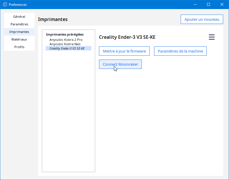

hyoti Posté(e) Décembre 30, 2023 Partager Posté(e) Décembre 30, 2023 il y a 10 minutes, PPAC a dit : Pour imprimer et contrôler la KE directement depuis Ultimaker Cura je ne pense pas que se soit possible mais a vérifier (genre peut-être y aura t'il un plugin Ultimaker Cura adapté pour faire cela mais j'ai pas cherché.) Je suppose qu'avec le Nebula Pad de la V3 KE, Tu dois avoir une liaison interface WEB sur PC Moonraker (Fluid, mainsail,..). (Wifi ou Lan) Si c'est le bien cas, à voir lors des tests, le plug-in Moonraker de Cura (profil V3 SE) devrait permettre d'envoyer directement les fichiers slicés dans cette interface (.gcode ou .ufp) comme avec un sonicpad. 1 Lien vers le commentaire Partager sur d’autres sites More sharing options...

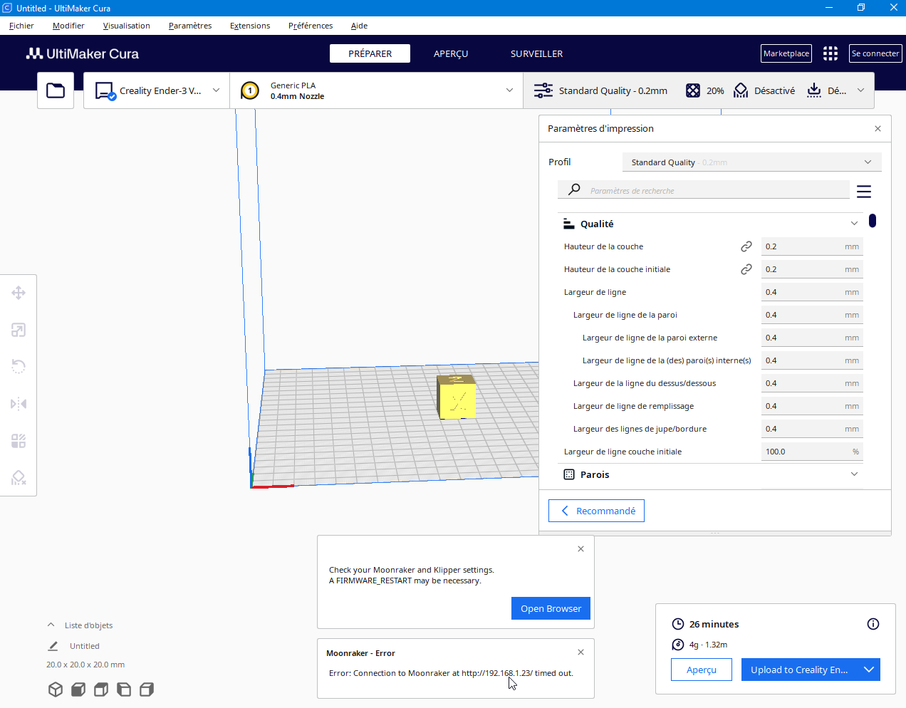

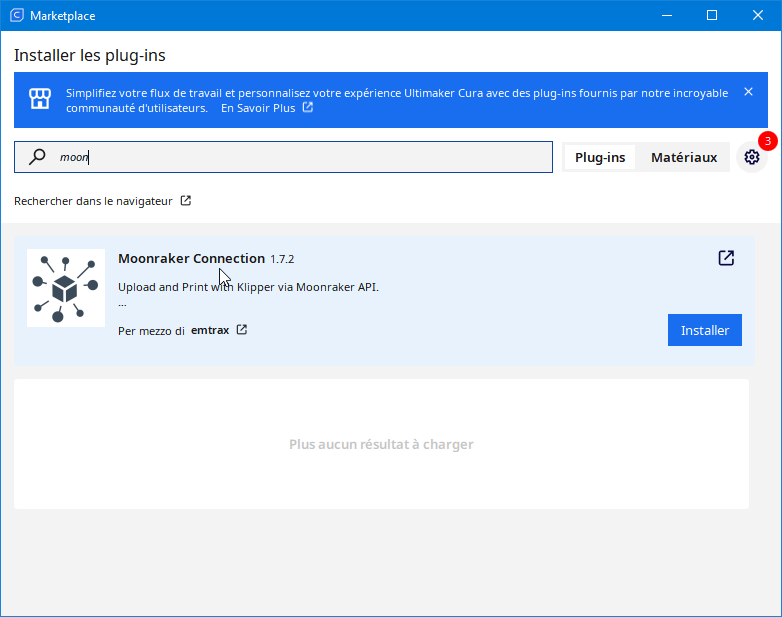

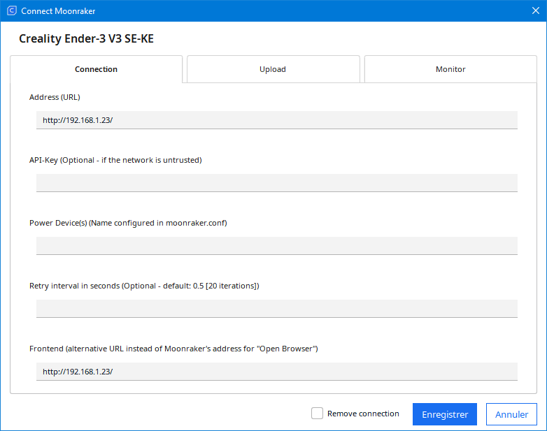

PPAC Posté(e) Décembre 30, 2023 Partager Posté(e) Décembre 30, 2023 il y a 21 minutes, hyoti a dit : Je suppose qu'avec le Nebula Pad de la V3 KE, Tu dois avoir une liaison interface WEB sur PC Moonraker (Fluid, mainsail,..). (Wifi ou Lan) Si c'est le bien cas, à voir lors des tests, le plug-in Moonraker de Cura (profil V3 SE) devrait permettre d'envoyer directement les fichiers slicés dans cette interface (.gcode ou .ufp) comme avec un sonicpad. Tu me fait découvrir le plugin "Moonraker Connection" de Ultimaker Cura. Merci. Je viens de tester avec Ultimaker Cura 5.6.0 sur un profil de E3V3SE modifié pour le volume de la KE, si je met l'url qui me donne l'interface web de contrôle de la KE via un navigateur web pour faire la connexion avec le plugin "Moonraker Connection" cela ne semble pas fonctionner... j'ai un timeout si j'essai d'envoyer un fichier fraîchement découpé. Mais comme je débute avec se plugin je me suis peut être trompé dans un truc. Lien vers le commentaire Partager sur d’autres sites More sharing options...

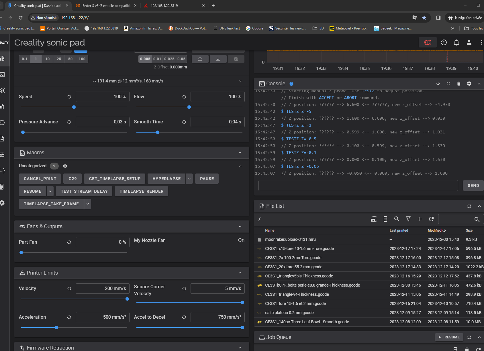

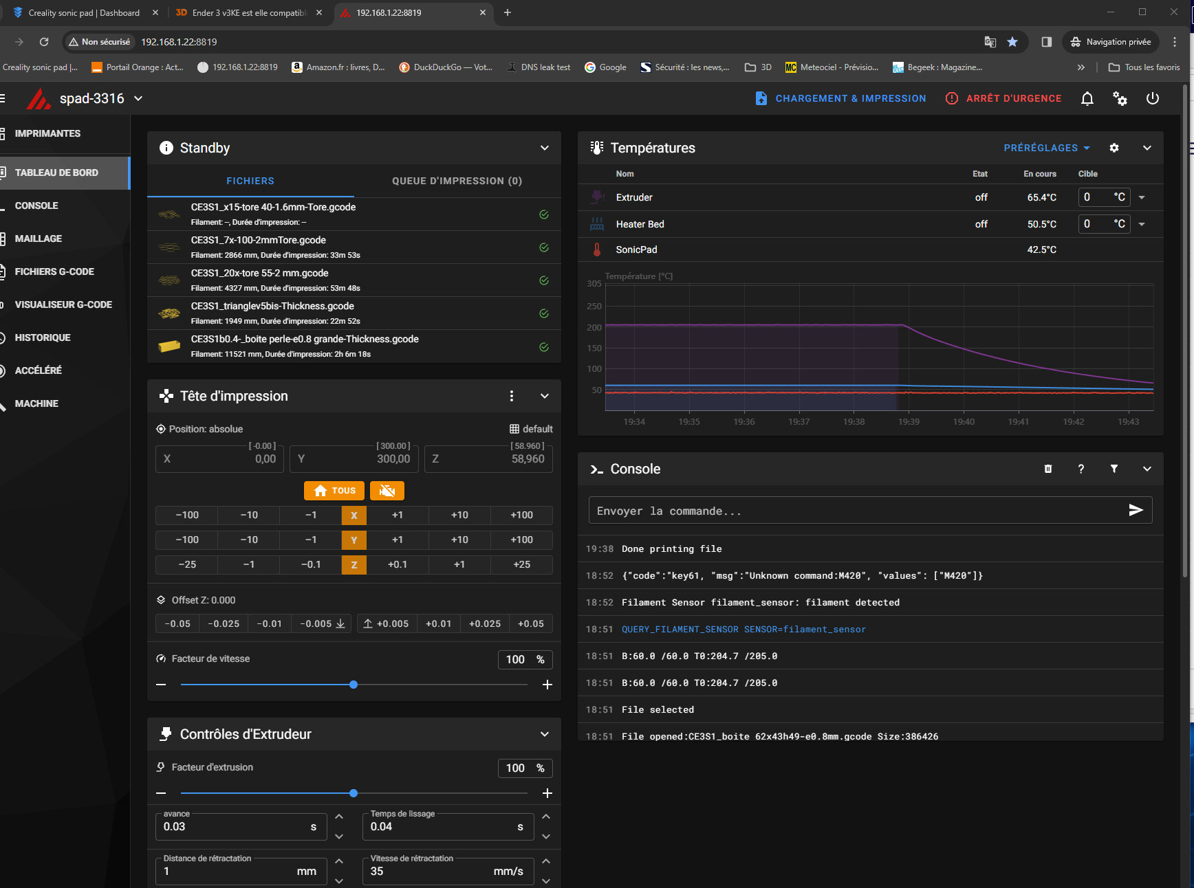

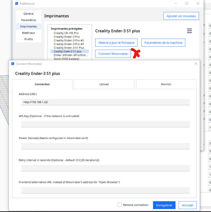

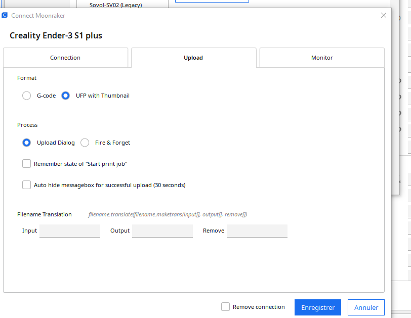

hyoti Posté(e) Décembre 30, 2023 Partager Posté(e) Décembre 30, 2023 il y a 18 minutes, PPAC a dit : pour faire la connexion avec le plugin "Moonraker Connection" cela ne semble pas fonctionner... Voici mes réglages pour Cura : C'est une IP lan mais le WIfi doit marcher aussi. sur monitor rien Mais par exemple avec Creality Print le sonicpad est bien prévu mais impossible d'envoyer un fichier Slicé la connection ne se fait pas. Autrement cela me met le fichier dans la filelist sur le PC et le sonicPad. J'ai deux interfaces possibles une fluidd et une mainsail qui peuvent coexister. avec ports différents : Mais si j'ai le WI-FI activé, il faut que mette l'IP WIFI, une fois connecté je peux repasser à l'IP Lan. Le numéro de port pour le deuxième peut-être différent pour toi. @fran6p peut éventuellement t'aiguiller ? 1 Lien vers le commentaire Partager sur d’autres sites More sharing options...

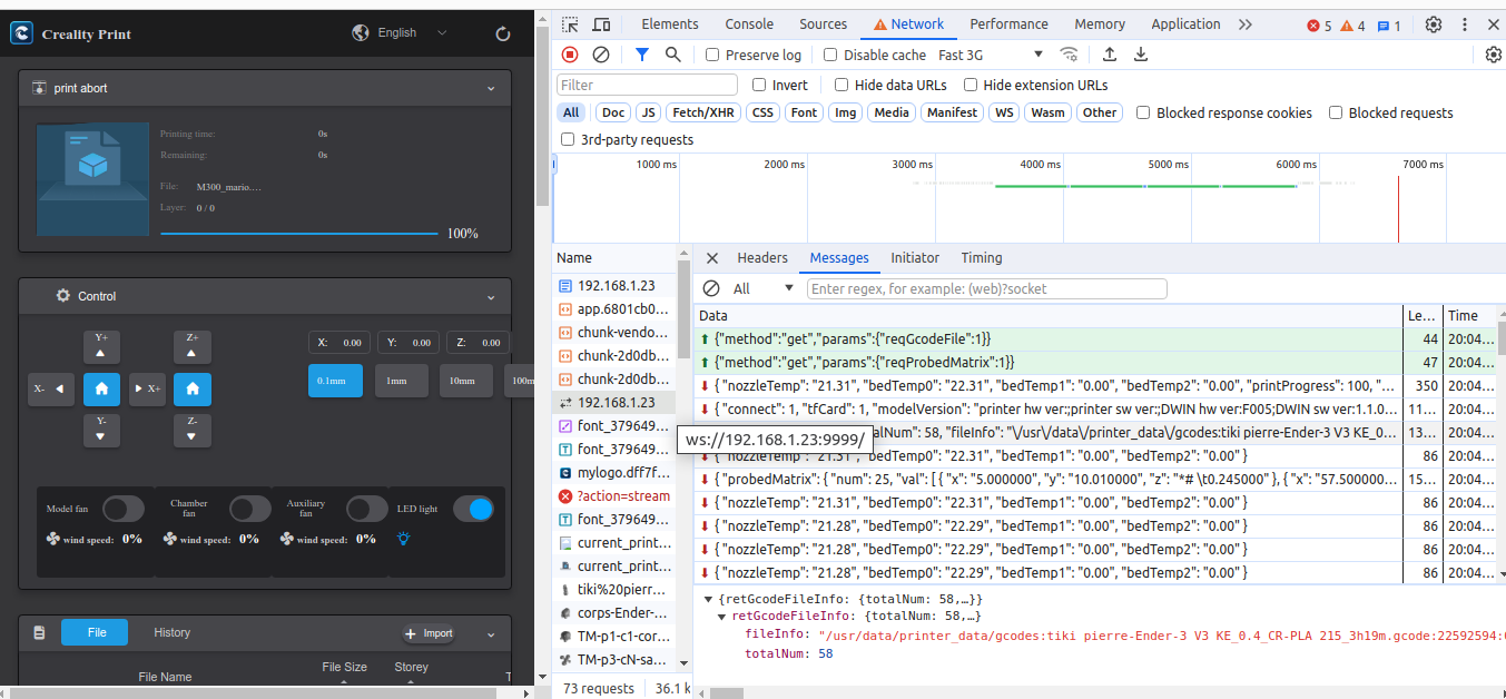

PPAC Posté(e) Décembre 30, 2023 Partager Posté(e) Décembre 30, 2023 (modifié) il y a 22 minutes, hyoti a dit : Le numéro de port pour le deuxième peut-être différent pour toi. Il n'y a pas grand chose d'ouvert ... $ sudo nmap -p- 192.168.1.23 Starting Nmap 7.80 ( https://nmap.org ) at 2023-12-30 19:57 CET Nmap scan report for 192.168.1.23 Host is up (0.028s latency). Not shown: 65532 closed ports PORT STATE SERVICE 22/tcp open ssh 80/tcp open http 9999/tcp open abyss MAC Address: FC:EE:11:00:4A:88 (Unknown) Nmap done: 1 IP address (1 host up) scanned in 48.92 seconds et http://192.168.1.23:9999/ me donne une page avec un "404 Not Found" car en fait c'est le WebSocket pour la communication KE <-> Client Web ( les échanges ressemble a du json .) ) Modifié (le) Décembre 30, 2023 par PPAC Lien vers le commentaire Partager sur d’autres sites More sharing options...
fran6p Posté(e) Décembre 31, 2023 Partager Posté(e) Décembre 31, 2023 @PPAC Essaie un scan de ports de 0 à 65535. Moonraker, habituellement fonctionne sur le port 7125 (pour la première instance, 7126 la seconde, …), Moonraker étant un serveur d'API vers Klipper, Mainsail / Fluidd eux communiquent avec Moonraker pas directement avec Klipper. Ce sont de «bêtes» interface Web dont le port d'accès est paramétré dans Nginx ( 80 => standard HTTP donc si une des interfaces Web l'utilise, l'autre interface doit obligatoirement être accédée via un autre port). Mais Creality ne faisant jamais en suivant les «standards», va savoir comment ils ont implémenté le tout. Sinon, attendre mi-janvier où ils ont prévu de mettre le tout en Open source (en fin, ce qu'ils entendent par Open source ). En fait comme on peut déjà trouver une image «non officielle» du système (nebula) pré-rootée, ils veulent probablement garder le «beau rôle» 1 1 Lien vers le commentaire Partager sur d’autres sites More sharing options...
