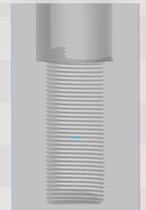

Alain D. Posté(e) Décembre 30, 2023 Partager Posté(e) Décembre 30, 2023 Ouvres le fichier avec 3D Buider (rapide, à condition d'être sous W10 minimum je pense) et tu aura des réponses. Lien vers le commentaire Partager sur d’autres sites More sharing options...
Alain D. Posté(e) Décembre 30, 2023 Partager Posté(e) Décembre 30, 2023 Quand j'étais exploitant d'appareils automatiques (je vous laisse chercher), il y avait des poignées en plastiques (ou bakélite peut-être), voir mon autre message. 1 Lien vers le commentaire Partager sur d’autres sites More sharing options...
Nono93430 Posté(e) Décembre 30, 2023 Auteur Partager Posté(e) Décembre 30, 2023 J'ai téléchargé 3D Builder mais ça reste très flou à l'intérieur du modèle... Pour dire si le pas de vis est à droite ou à gauche, il faut des yeux de lynx Lien vers le commentaire Partager sur d’autres sites More sharing options...
Nono93430 Posté(e) Décembre 30, 2023 Auteur Partager Posté(e) Décembre 30, 2023 Oui, les poignées actuelles dites longues vendues par Bonzini sont encore en bakélite. Mais elles ne font que 8 cm de longueur et ne sont pas cylindriques. Il y a déjà bien longtemps, j'ai souvent passé mes vacances à Joué-les-Tours... 1 Lien vers le commentaire Partager sur d’autres sites More sharing options...
Alain D. Posté(e) Décembre 30, 2023 Partager Posté(e) Décembre 30, 2023 (modifié) Je dirai que le pas est à gauche (inverse de la "normale"), si je ne me trompe pas... Modifié (le) Décembre 30, 2023 par Alain D. Lien vers le commentaire Partager sur d’autres sites More sharing options...
Nono93430 Posté(e) Décembre 30, 2023 Auteur Partager Posté(e) Décembre 30, 2023 C'est une photo d'une barre de quelle marque de babyfoot ? Chez moi, j'ai un René Pierre et les poignées se vissent à gauche (à l'inverse d'un Bonzini). En fait, quand on prend un écrou du commerce, il est possible de le visser sur une barre de Bonzini mais pas sur un René Pierre... C'est pour ça qu'il faut vraiment bien voir le sens du taraudage sur le fichier stl... Lien vers le commentaire Partager sur d’autres sites More sharing options...
Alain D. Posté(e) Décembre 30, 2023 Partager Posté(e) Décembre 30, 2023 L'image provient de ton .stl... 1 Lien vers le commentaire Partager sur d’autres sites More sharing options...
Nono93430 Posté(e) Décembre 30, 2023 Auteur Partager Posté(e) Décembre 30, 2023 (modifié) C'est bizarre, dans mon fichier stl que je visionne, je n'ai pas accès au filetage mais à l'intérieur de la pièce (le taraudage). Voici ce que j'ai en pièce jointe... On ouvre la pièce avec le même logiciel ?? Modifié (le) Décembre 30, 2023 par Nono93430 Modif Lien vers le commentaire Partager sur d’autres sites More sharing options...

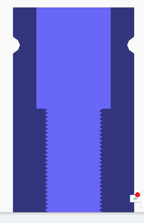

hyoti Posté(e) Décembre 30, 2023 Partager Posté(e) Décembre 30, 2023 Visualisation rayon X sous le slicer Cura : 1 Lien vers le commentaire Partager sur d’autres sites More sharing options...
Nono93430 Posté(e) Décembre 30, 2023 Auteur Partager Posté(e) Décembre 30, 2023 Ah merci, vous voulez dire que c'est le taraudage qu'on voit à l'intérieur avec ce logiciel Cura ?? Et selon vous, dans ce cas, quand on est face à la barre, la poignée se visserait dans le sens horaire ou anti-horaire ? Lien vers le commentaire Partager sur d’autres sites More sharing options...
pascal_lb Posté(e) Décembre 30, 2023 Partager Posté(e) Décembre 30, 2023 Il y a 1 heure, Alain D. a dit : dirai que le pas est à gauche (inverse de la "normale"), si je ne me trompe pas... Je le vois aussi à gauche Lien vers le commentaire Partager sur d’autres sites More sharing options...
Nono93430 Posté(e) Décembre 30, 2023 Auteur Partager Posté(e) Décembre 30, 2023 il y a 1 minute, pascal_lb a dit : Je le vois aussi à gauche Merci pour l'avis. Si on parle bien du taraudage intérieur à la poignée, il doit être de telle sorte qu'elle se visse à droite (ou dans le sens des aiguilles d'une montre) quand on est devant la barre. En fait la question est de savoir si on parle du filetage de la barre qui est à droite ou à gauche. Par exemple, quand j'achète un écrou dans le commerce, il se visse sans problème sur une barre Bonzini (dans le sens horaire)... Il me faudrait donc un taraudage comme les écrous normaux Lien vers le commentaire Partager sur d’autres sites More sharing options...
pascal_lb Posté(e) Décembre 30, 2023 Partager Posté(e) Décembre 30, 2023 il y a 2 minutes, Nono93430 a dit : Merci pour l'avis. Si on parle bien du taraudage intérieur à la poignée, il doit être de telle sorte qu'elle se visse à droite (ou dans le sens des aiguilles d'une montre) quand on est devant la barre. En fait la question est de savoir si on parle du filetage de la barre qui est à droite ou à gauche. Par exemple, quand j'achète un écrou dans le commerce, il se visse sans problème sur une barre Bonzini (dans le sens horaire)... Il me faudrait donc un taraudage comme les écrous normaux Si tu as un filetage à droite sur ton babyfoot, le stl que tu nous as fourni n'est pas bon Lien vers le commentaire Partager sur d’autres sites More sharing options...

Skizhoo Posté(e) Décembre 30, 2023 Partager Posté(e) Décembre 30, 2023 Au risque d'en décevoir quelque uns, le filetage de ce fichier est bien à droite. Donc oui cette poignée est bonne, par contre je n'ai pas pu voir si un jeu à été prévu pour l'assemblage (filetage intérieure légèrement plus grand que celui de la tige) Diamètre du taraudage ici de 11,27mm, à comparer avec celui du filetage de la tige. Ci joint le négatif de la poignée taraudée.négatif-Poignée BabyFoot.stl Lien vers le commentaire Partager sur d’autres sites More sharing options...
Nono93430 Posté(e) Décembre 30, 2023 Auteur Partager Posté(e) Décembre 30, 2023 il y a 5 minutes, Skizhoo a dit : Au risque d'en décevoir quelque uns, le filetage de ce fichier est bien à droite. Donc oui cette poignée est bonne, par contre je n'ai pas pu voir si un jeu à été prévu pour l'assemblage (filetage intérieure légèrement plus grand que celui de la tige) Diamètre du taraudage ici de 11,27mm, à comparer avec celui du filetage de la tige. Ci joint le négatif de la poignée taraudée.négatif-Poignée BabyFoot.stl OK, merci. Maintenant, le problème serait le diamètre car normalement on est sur du 12 mm... Lien vers le commentaire Partager sur d’autres sites More sharing options...
Skizhoo Posté(e) Décembre 31, 2023 Partager Posté(e) Décembre 31, 2023 Il faut mesurer le filetage de la tige avec un pied à coulisse pour avoir le diamètre de celle-ci et regarder si le pas correspond (0,8mm sur le fichier), le pas est la distance entre deux arrêtes du filetage. 1 Lien vers le commentaire Partager sur d’autres sites More sharing options...

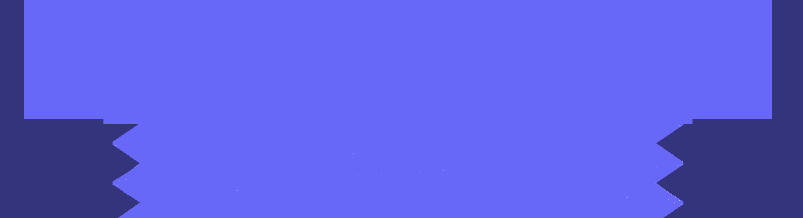

Nono93430 Posté(e) Décembre 31, 2023 Auteur Partager Posté(e) Décembre 31, 2023 Bonjour, Je crois que je vais devoir investir dans un pied à coulisse En allant voir ce qui avait déjà été fait dans ce domaine, j'ai trouvé une poignée au format stl. Pourriez-vous me dire quel est son diamètre, histoire de comparer avec mon fichier ? En vous remerciant par avance. poignées Hugo.stl Lien vers le commentaire Partager sur d’autres sites More sharing options...
Skizhoo Posté(e) Décembre 31, 2023 Partager Posté(e) Décembre 31, 2023 Diamètre du taraudage = 12,6mm ce qui correspond à une tige filetée de 12mm avec un pas de 1,75mm ce qui correspond bien à un filetage de diamètre métrique de 12mm (M12) L'autre fichier ressemble à un diamètre non métrique de 7/16" mais avec un pas hors nomenclature de 32 filets par pouces (normalement (14, 20 ou 28 filets par pouce) Pour contrôler le pas de la tige filetée sert toi d'une règle et prend une mesure du nombre de filets sur la longueur maximale possible, tu diviseras cette longueur en mm par le nombre de filets comptés pour avoir le pas le plus approchant possible. 1 Lien vers le commentaire Partager sur d’autres sites More sharing options...
Nono93430 Posté(e) Décembre 31, 2023 Auteur Partager Posté(e) Décembre 31, 2023 OK, merci, donc si je comprends bien, mon fichier d'origine "Poignée babyfoot 115 24 mm.stl" est à revoir si le filetage des barres est bien M12 ? Lien vers le commentaire Partager sur d’autres sites More sharing options...
Skizhoo Posté(e) Décembre 31, 2023 Partager Posté(e) Décembre 31, 2023 il y a 42 minutes, Nono93430 a dit : "Poignée babyfoot 115 24 mm.stl" est à revoir si le filetage des barres est bien M12 ? Absolument, après il est aussi possible d'incorporer le filetage de l'un dans la poignée de l'autre, c'est l'avantage de la 3d. 1 Lien vers le commentaire Partager sur d’autres sites More sharing options...
