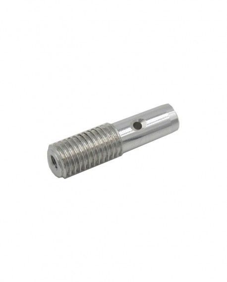

Alain D. Posté(e) Janvier 1 Partager Posté(e) Janvier 1 Quelques réflexions sur le sujet : - le bout de la tige (filetée) a un petit trou, est-il taraudé ? Certaines poignées vendues dans le commerce ont un trou pour mettre une vis en bout. - le bout de la tige (filetée) a un trou traversant, on pourrait y mettre une goupille, il faut "simplement" penser au trou dans la poignée au bon emplacement... - la chaleur dégagée par les mains (et la transpiration) ne risque pas d'altérer avec le temps les poignées ? - il ne faut pas oublier le post traitement des poignées après réalisation : ponçage, colmatage d'éventuels petits trous... - pourquoi ne pas racheter directement des poignées neuves ? - as-tu demander à un exploitant local s'il n'avait pas des poignées dans son stock ? 1 Lien vers le commentaire Partager sur d’autres sites More sharing options...

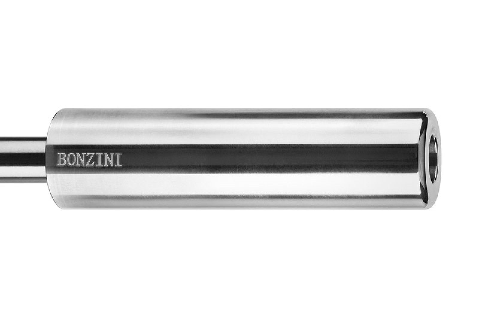

Nono93430 Posté(e) Janvier 1 Auteur Partager Posté(e) Janvier 1 Il y a 4 heures, Alain D. a dit : Quelques réflexions sur le sujet : - le bout de la tige (filetée) a un petit trou, est-il taraudé ? Certaines poignées vendues dans le commerce ont un trou pour mettre une vis en bout. - le bout de la tige (filetée) a un trou traversant, on pourrait y mettre une goupille, il faut "simplement" penser au trou dans la poignée au bon emplacement... - la chaleur dégagée par les mains (et la transpiration) ne risque pas d'altérer avec le temps les poignées ? - il ne faut pas oublier le post traitement des poignées après réalisation : ponçage, colmatage d'éventuels petits trous... - pourquoi ne pas racheter directement des poignées neuves ? - as-tu demander à un exploitant local s'il n'avait pas des poignées dans son stock ? Le petit trou ne sert plus dans les Bonzini récents. J'ai mis la photo juste pour montrer le filetage qui est supposé être de 12 mm avec un pas de 1,75 mm... Au niveau température et transpiration, ça ne doit pas monter très haut d'autant plus qu'on met toujours un surgrip par dessus. Même avec un peu de rugosité à la sortie, ce n'est pas grave. Ceci dit, il ne faut pas des défauts de 1 mm non plus... En poignée neuve cylindrique, le problème est qu'elles sont très lourdes. Bonzini ne veut que des poignées de ce type en métal, et à des prix exorbitants. Les exploitants ont les poignées de base fournies par Bonzini... il y a 46 minutes, Skizhoo a dit : Je ne sais pas ce que tu veux faire pour cette poignée. N'ayant pas d'imprimante, comment comptes-tu la faire fabriquer et par qui. Cette pièce devant être solide et lisse il existe des filaments pour FDM qui conviennent, l'option de l'écrou noyé n'est pas imaginable dans ton cas, le diamètre de la poignée étant trop petit, il y a aussi d'autre solution que la FDM (mais avec un coût exorbitant pour une pièce) Une modélisation et fabrication de la poignée par une entreprise risque de te couter assez cher. Après une petite recherche sur le net, il en ressort que le prix d'une poignée de rechange en bakélite, coute moins de 13€ https://www.supreme.fr/poignee-baby-foot-longue-bonzini.html Je suis passé à l'origine par Dassault Systèmes qui a de nombreux partenaires qu font de l'impression 3D ou de l'injection plastique. Les devis tournent autour de 60 EUR en FDM et un peu plus de 100 EUR en SLS. Le problème est qu'on ne sait pas quels filaments de FDM ces boîtes utilisent, ni le remplissage... In fine, je me dis qu'il vaut mieux que ça coûte un peu plus cher et que ce soit bien fait en SLS... Pour la modélisation, j'ai lancé une demande sur fiverr. Il y a des freelancers en CAO qui ne pratiquent pas des tarifs exorbitants. En plus, je leur fournis les deux fichiers et ils ont juste à faire un petit assemblage pour le taraudage... Pour la bakélite de 8 cm, j'ai justement celle-ci, mais elle n'est pas adaptée au tir de type snake shot (par enroulement) qui demande de la longueur. J'ai mis en pièce jointe la poignée de Bonzini à 60 EUR en métal... Lien vers le commentaire Partager sur d’autres sites More sharing options...
hyoti Posté(e) Janvier 1 Partager Posté(e) Janvier 1 Il y a 1 heure, Nono93430 a dit : En poignée neuve cylindrique, le problème est qu'elles sont très lourdes. Bonzini ne veut que des poignées de ce type en métal, et à des prix exorbitants. Les les poignées bonzini cylindriques métal magnésium font 120 grammes, la même en PLA plein serait dans 80 85 grammes, un peu moins en PP. (rapport des densités) Tu n'as pas précisé quel était ton objectif ni ton besoin en nombre de poignées ? Ce sont des paramètres importants pour faire ton choix. Par exemple un proto fonctionnel ok après tu achètes une imprimante FDM entre 200 et 1000 € et tu imprimes. ( prix selon la matière retenue et autres usages) les SLS sont des imprimantes pro (pas le même prix). Si c'est à faire fabriquer, selon le nombre d'exemplaires, cela peut-être aussi du moulage, injection,.... 1 Lien vers le commentaire Partager sur d’autres sites More sharing options...
Skizhoo Posté(e) Janvier 1 Partager Posté(e) Janvier 1 Cette poignée en aluminium ne fait-elle pas l'affaire ? Deux diamètres 14 ou 15mm en M12 à droite 30 à 40€ pièce https://www.accessoire-baby-foot.com/produit/piece-detachee-neuve-baby-foot/poignee-baby-foot/poignee-longue-aluminium-baby-foot/ 1 Lien vers le commentaire Partager sur d’autres sites More sharing options...
Nono93430 Posté(e) Janvier 1 Auteur Partager Posté(e) Janvier 1 Il y a 1 heure, hyoti a dit : Les les poignées bonzini cylindriques métal magnésium font 120 grammes, la même en PLA plein serait dans 80 85 grammes, un peu moins en PP. (rapport des densités) Tu n'as pas précisé quel était ton objectif ni ton besoin en nombre de poignées ? Ce sont des paramètres importants pour faire ton choix. Par exemple un proto fonctionnel ok après tu achètes une imprimante FDM entre 200 et 1000 € et tu imprimes. ( prix selon la matière retenue et autres usages) les SLS sont des imprimantes pro (pas le même prix). Si c'est à faire fabriquer, selon le nombre d'exemplaires, cela peut-être aussi du moulage, injection,.... Oui, ce n'est pas si léger que ça le magnésium... C'est pour ça que j'étais parti sur du PP. Une entreprise m'a dit que le PP était trop mou (ça me semble étonnant car on fait bien des valises et des parechocs en PP...) Au niveau du nombre, je n'en ai pas besoin de plus de 3. L'objectif est d'avoir un produit résistant et léger, fabriqué en plein. Mais acheter une imprimante 3D alors que je n'ai rien à imprimer, ça ne vaut pas le coup En SLS, 3DKfactory semble pouvoir le faire mais il faut déjà un fichier à jour. D'après ce qu'on m'a dit, le moulage par injection est intéressant pour des quantités importantes seulement... Il y a 2 heures, Skizhoo a dit : Cette poignée en aluminium ne fait-elle pas l'affaire ? Deux diamètres 14 ou 15mm en M12 à droite 30 à 40€ pièce https://www.accessoire-baby-foot.com/produit/piece-detachee-neuve-baby-foot/poignee-baby-foot/poignee-longue-aluminium-baby-foot/ Merci pour le lien, en fait, c'est la même qu'en bakélite au niveau diamètre. On est sur du 35 mm malheureusement et une longueur de 8 cm seulement... Lien vers le commentaire Partager sur d’autres sites More sharing options...
hyoti Posté(e) Janvier 1 Partager Posté(e) Janvier 1 il y a 3 minutes, Nono93430 a dit : D'après ce qu'on m'a dit, le moulage par injection est intéressant pour des quantités importantes seulement... tout à fait, de même qu'une imprimante. densité magnésium vers 1.78, PLA vers 1.25, le Nylon (PA) vers 1.14 et l'aluminium 2.7. 1 Lien vers le commentaire Partager sur d’autres sites More sharing options...

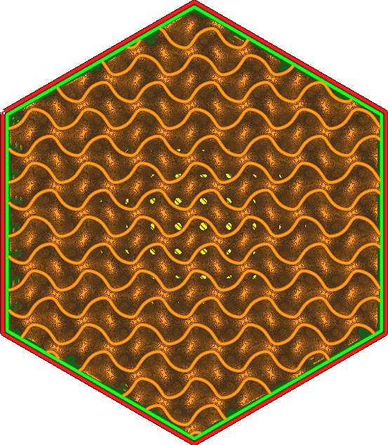

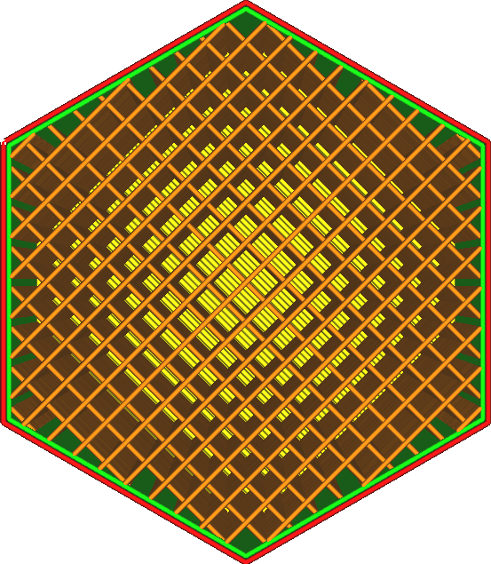

Skizhoo Posté(e) Janvier 1 Partager Posté(e) Janvier 1 Note que la poignée n'as pas besoin d'être pleine pour avoir le plus de résistance. Au dessus de 60% de remplissage l'augmentation de la résistance sera négligeable. 1 Lien vers le commentaire Partager sur d’autres sites More sharing options...
Nono93430 Posté(e) Janvier 1 Auteur Partager Posté(e) Janvier 1 il y a 28 minutes, Skizhoo a dit : Note que la poignée n'as pas besoin d'être pleine pour avoir le plus de résistance. Au dessus de 60% de remplissage l'augmentation de la résistance sera négligeable. 60% c'est sur l'ensemble de la pièce ? Comment le pas de vis peut-il supporter 40 % de vide ? On peut visser correctement un objet qui n'est pas plein à cet endroit-là ?? Lien vers le commentaire Partager sur d’autres sites More sharing options...
Skizhoo Posté(e) Janvier 2 Partager Posté(e) Janvier 2 Tu as beaucoup à appendre sur la 3d. Le remplissage est une sorte de treillage avec un motif défini suivant les caractéristique que l'on veux obtenir, il restera 40 % ok, mais cela ne rendra pas la pièce plus fragile. ex: 2 motifs de remplissage 2 Lien vers le commentaire Partager sur d’autres sites More sharing options...
papajds Posté(e) Janvier 2 Partager Posté(e) Janvier 2 Bonjour, la résistance du pas de vis sera surtout dépendante du nombre de couche du contour . 1 Lien vers le commentaire Partager sur d’autres sites More sharing options...
Nono93430 Posté(e) Janvier 2 Auteur Partager Posté(e) Janvier 2 Il y a 10 heures, Skizhoo a dit : Tu as beaucoup à appendre sur la 3d. Le remplissage est une sorte de treillage avec un motif défini suivant les caractéristique que l'on veux obtenir, il restera 40 % ok, mais cela ne rendra pas la pièce plus fragile. ex: 2 motifs de remplissage Ah ça j'imagine vu que je n'y connais rien Mais ce remplissage s'applique donc partout, même sur la partie taraudée ? J'ai du mal à imaginer un taraudage créé de cette manière et se vissant parfaitement sur une tige filetée... Lien vers le commentaire Partager sur d’autres sites More sharing options...
RFN_31 Posté(e) Janvier 2 Partager Posté(e) Janvier 2 (modifié) Les parois du filetage sont pleines et seul l'intérieur de la vis est ainsi... Modifié (le) Janvier 2 par RFN_31 1 Lien vers le commentaire Partager sur d’autres sites More sharing options...
Alain D. Posté(e) Janvier 2 Partager Posté(e) Janvier 2 Ok pour le 60% de remplissage, je croyais que c'était à partir de 75% qu'il n'y avait plus d'intérêt à augmenter... On en apprend tous les jours, cool ! Suivant les logiciels de découpe, le remplissage peut-être différents à certains endroits ; 75% autour du taraudage et 50% ailleurs, par exemple. CURA le fait en tout cas, je n'ai jamais essayé... 1 Lien vers le commentaire Partager sur d’autres sites More sharing options...

Titouvol Posté(e) Janvier 15 Partager Posté(e) Janvier 15 (modifié) Alors j'arrive un peu après la bataille, mais si tu veux de la résistance et ne pas te prendre la tête, si ton pas de vis est standard, perso je partirais sur ça : https://fr.aliexpress.com/item/1005003505777678.html?src=google&src=google&albch=shopping&acnt=248-630-5778&slnk=&plac=&mtctp=&albbt=Google_7_shopping&gclsrc=aw.ds&albagn=888888&isSmbAutoCall=false&needSmbHouyi=false&src=google&albch=shopping&acnt=248-630-5778&slnk=&plac=&mtctp=&albbt=Google_7_shopping&gclsrc=aw.ds&albagn=888888&ds_e_adid=&ds_e_matchtype=&ds_e_device=c&ds_e_network=x&ds_e_product_group_id=&ds_e_product_id=fr1005003505777678&ds_e_product_merchant_id=107806939&ds_e_product_country=FR&ds_e_product_language=fr&ds_e_product_channel=online&ds_e_product_store_id=&ds_url_v=2&albcp=20497291105&albag=&isSmbAutoCall=false&needSmbHouyi=false&gad_source=1&gclid=EAIaIQobChMIlbjJqfTegwMVZZJoCR3XDwqlEAQYBCABEgII_vD_BwE&aff_fcid=3fc4615600db44ad938e7ef087792b79-1705305046173-08735-UneMJZVf&aff_fsk=UneMJZVf&aff_platform=aaf&sk=UneMJZVf&aff_trace_key=3fc4615600db44ad938e7ef087792b79-1705305046173-08735-UneMJZVf&terminal_id=023af009d38543fd8f609886eefb71ec&afSmartRedirect=y Ainsi tu as juste une empreinte hexagonale à prévoir dans la poignée, et tu rentres l'insert à chaud : plus de souci. Concernant la résistance, plutôt qu'un remplissage très important, perso je choisirais entre ces deux solutions : 1/ soit augmenter le nombre de parois, ça fera un 100% autour de l'insert et du "grip" 2/ soit utiliser les modificateurs pour faire du 100% juste autour de l'insert, en gardant un nombre de parois raisonnable. Concernant le remplissage, honnêtement pour des poignées de bab ... pas besoin de monter bien haut. Il n'y a pas de contraintes de fou. Je mettrais plutôt plus de parois et du 40%. Le 01/01/2024 at 13:13, Nono93430 a dit : tir de type snake shot (par enroulement) C'est autorisé ça ? Ca sent pas un peu la roulette ton truc ? Modifié (le) Janvier 15 par Titouvol Lien vers le commentaire Partager sur d’autres sites More sharing options...
Nono93430 Posté(e) Février 23 Auteur Partager Posté(e) Février 23 Merci pour l'idée. Mais comment rentrer l'insert à chaud ? Parce que je vais recevoir une poignée à froid... Le 15/01/2024 at 09:08, Titouvol a dit : Alors j'arrive un peu après la bataille, mais si tu veux de la résistance et ne pas te prendre la tête, si ton pas de vis est standard, perso je partirais sur ça : https://fr.aliexpress.com/item/1005003505777678.html?src=google&src=google&albch=shopping&acnt=248-630-5778&slnk=&plac=&mtctp=&albbt=Google_7_shopping&gclsrc=aw.ds&albagn=888888&isSmbAutoCall=false&needSmbHouyi=false&src=google&albch=shopping&acnt=248-630-5778&slnk=&plac=&mtctp=&albbt=Google_7_shopping&gclsrc=aw.ds&albagn=888888&ds_e_adid=&ds_e_matchtype=&ds_e_device=c&ds_e_network=x&ds_e_product_group_id=&ds_e_product_id=fr1005003505777678&ds_e_product_merchant_id=107806939&ds_e_product_country=FR&ds_e_product_language=fr&ds_e_product_channel=online&ds_e_product_store_id=&ds_url_v=2&albcp=20497291105&albag=&isSmbAutoCall=false&needSmbHouyi=false&gad_source=1&gclid=EAIaIQobChMIlbjJqfTegwMVZZJoCR3XDwqlEAQYBCABEgII_vD_BwE&aff_fcid=3fc4615600db44ad938e7ef087792b79-1705305046173-08735-UneMJZVf&aff_fsk=UneMJZVf&aff_platform=aaf&sk=UneMJZVf&aff_trace_key=3fc4615600db44ad938e7ef087792b79-1705305046173-08735-UneMJZVf&terminal_id=023af009d38543fd8f609886eefb71ec&afSmartRedirect=y Ainsi tu as juste une empreinte hexagonale à prévoir dans la poignée, et tu rentres l'insert à chaud : plus de souci. Concernant la résistance, plutôt qu'un remplissage très important, perso je choisirais entre ces deux solutions : 1/ soit augmenter le nombre de parois, ça fera un 100% autour de l'insert et du "grip" 2/ soit utiliser les modificateurs pour faire du 100% juste autour de l'insert, en gardant un nombre de parois raisonnable. Concernant le remplissage, honnêtement pour des poignées de bab ... pas besoin de monter bien haut. Il n'y a pas de contraintes de fou. Je mettrais plutôt plus de parois et du 40%. C'est autorisé ça ? Ca sent pas un peu la roulette ton truc ? Oui, du moment qu'on ne fait qu'un tour ! Quelques nouvelles du projet. Les poignées usinées en PEHD sont très légères. Difficile d'évaluer leur résistance pour l'instant. Par contre il faudrait augmenter le diamètre extérieur, autour de 30 mm. Pour l'insert métallique à l'intérieur, comment faudrait-il s'y prendre ? Doit-on demander à l'imprimeur ou au concepteur du fichier de préparer l'emplacement ? Si tel était le cas, le problème est qu'il existe des inserts de tailles différentes... De plus, comment le rentrer dans le plastique ? Merci d'avance pour vos conseils. En allant voir comment placer des inserts dans du plastique, j'ai les réponses à mes questions... Maintenant, il faut préparer la cavité pour l'insert et avoir un fer à souder ! Lien vers le commentaire Partager sur d’autres sites More sharing options...
