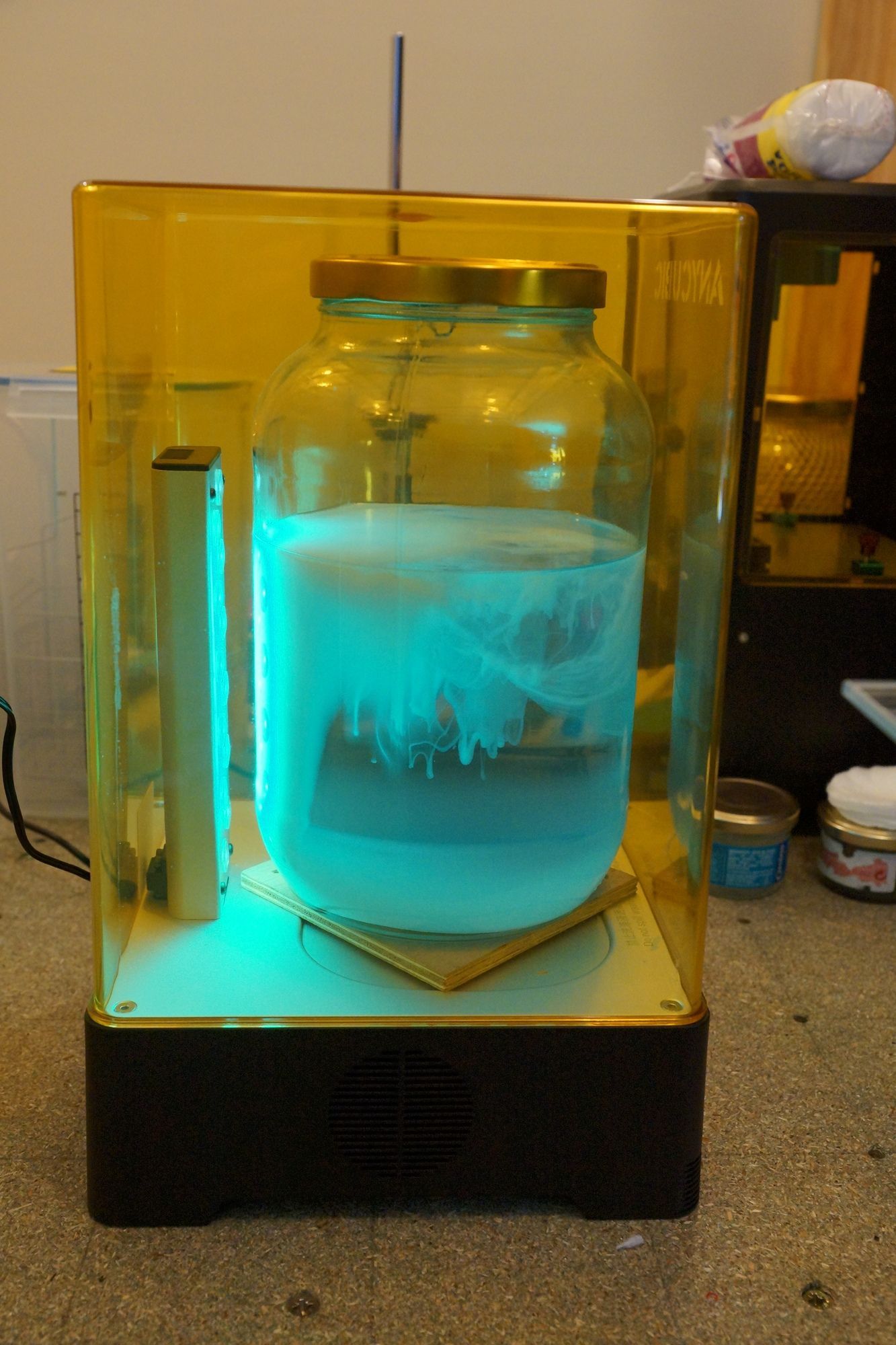

J'ai pris mon IPA souillé, gardé dans un bidon de 5 litres et j'ai rempli à moitié une bouteille de limonade en verre (pour que les UV passent bien). J'ai rebouché la bouteille avec le fameux bouchon intégré de notre enfance. L'aspect était gris mais translucide (j'ai fait pas mal d'impressions noires).

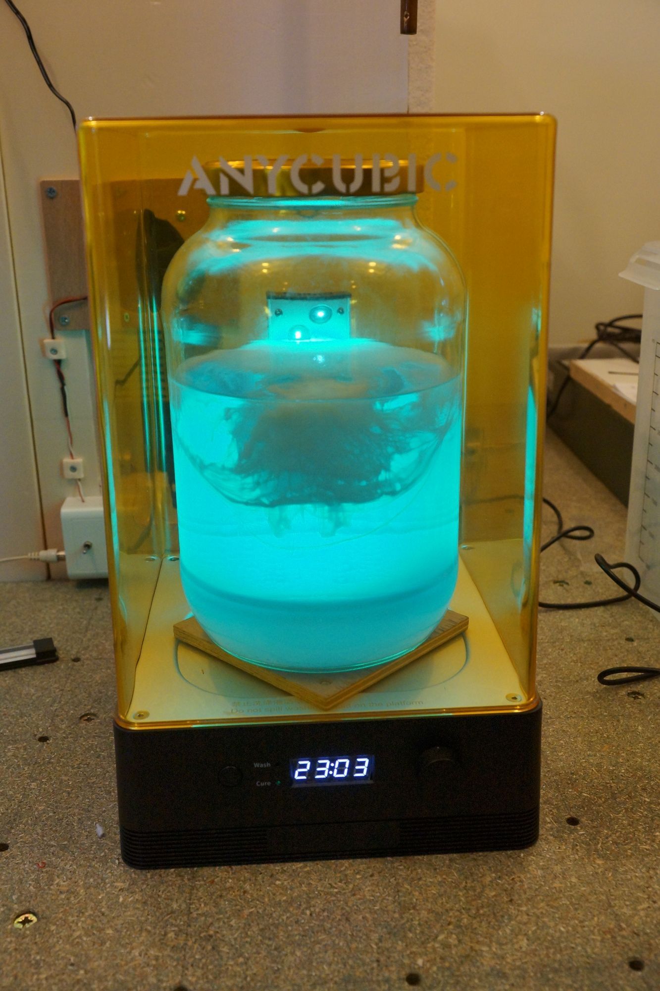

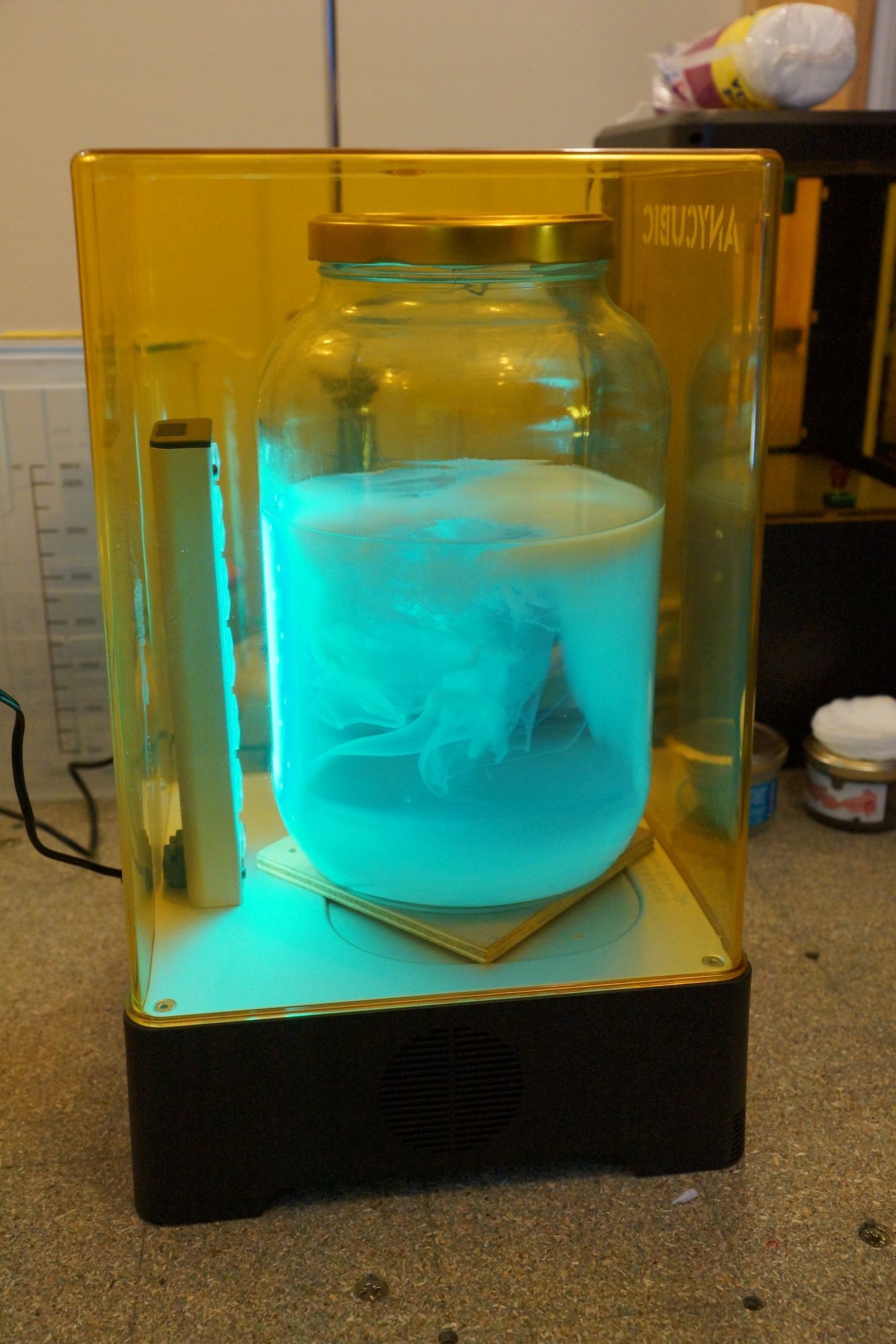

Je l'ai passée en "cure" aux UV pendant 4 minutes. Très vite, la paroi de la bouteille est devenue neigeuse. C'est là que j'ai regretté la bouteille à goulot, dont le nettoyage/curage est quasiment impossible.
Mais l'essentiel est qu'une belle gelée s'est formée autour et au fond. Cette gelée était, elle, gris clair. Et l'alcool me direz-vous ? Et bien c'est devenu une sorte de lait gris clair.
Je ne vous dirai pas que j'ai récupéré un alcool propre mais j'ai au moins divisé par deux sa concentration en résine, ce qui est un début. Et le reste s'est visiblement micro-aggloméré pour faire ce brouillard gris.
J'ai poussé un peu plus loin, dans un récipient sans goulot, plus facile à curer. je n'ai pas fermé le haut mais ce n'est pas grave car en quelques minutes, l'évaporation n'est pas énorme (pour un essai). En 3 passages de 6 minutes, j'ai pu précipiter au fond un bon bifteck de gelée bien dégueu. L'alcool restant, qui n'a pas perdu beaucoup en volume, est resté très laiteux.

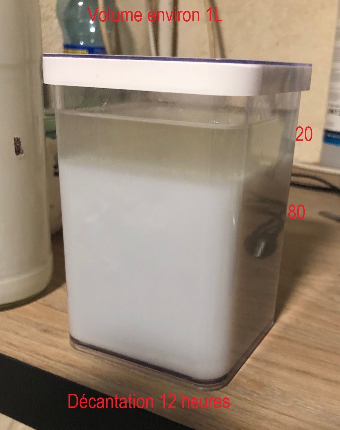

Au bout de 12 heures de décantation de mon mélange pré-exposé aux UV, j'obtiens un 80/20 (80% de pâte à finir de décanter et 20% d'alcool bien transparent, donc sans doute assez pur pour être réutilisé).
Nous verrons au bout de 24 heures comment ça évolue...enfin plutôt au bout de 36 heures parce que 24 heures, ça va tomber pile à minuit nouvelle année !!
