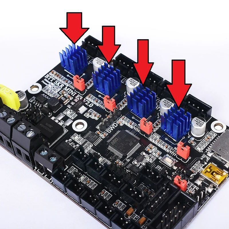

Bender75 Posté(e) Janvier 28 Partager Posté(e) Janvier 28 Bonjour, J'ai acheté ma cr10s il y a environ 4 ans et j'ai déja changé de carte-mère 2 fois. La seconde m'a lâchée il y à 3mois. Depuis j'ai acheté une skr3 mini v2 car au regard du prix, 26€, cela me semblait plus intéressant que prendre une autre 2.2. Quitte à remplacer, autant évoluer. Ça me faisait de changer ma cm juste pke l'alimentation vers mes ventilos du fang ne tournait plus... Seulement, après avoir tout branché cet après-midi, je me suis rendu compte qu'il n'y avait qu'un seul branchement de nappe pour l'écran. C'est là que je commencé à lire les infos sur le skr3 mini J'ai donc découvert que: -Skr3 mini drivers soudés -possibilité de le flasher en utilisant l’écran 2 nappes d'origine En quoi les drivers soudés vont-ils me limiter? Qu'est ce que la signification DW dans les firmwares? J'ai pas trouvé l'explication. J'ai pris le firm CR10S_BLT_NF_LR_DW7.4.7 et CR10S_NF_LR_DW7.4.7 mon LBT est monté mais pas encore branché Pour l'instant quand j'allume, pas d'ecran sur les 2 nappes et voyant led CM rouge. Je verrai demain... Si vous avez des infos pour mes étapes suivantes, je suis preneur. Merci par avance car à 03h30, j'ai eu ma dose pour la "journée". Heureusement que je suis de repos cette semaine pour remplir cet objectif^^ Lien vers le commentaire Partager sur d’autres sites More sharing options...
pommeverte Posté(e) Janvier 28 Partager Posté(e) Janvier 28 (modifié) Salut et bienvenue sur le forum, Il y a 8 heures, Bender75 a dit : En quoi les drivers soudés vont-ils me limiter? en rien, sauf que le jour où un pilote décède , tu devras changer la carte-mère, sauf si tu es outillé pour opérer sur les composants CMS Il y a 8 heures, Bender75 a dit : Qu'est ce que la signification DW dans les firmwares? je pense que c'est pour DWIN, marque qui produit des écrans. Les firmwares que tu mentionnes sont des dérivés / forks de Marlin qui gère les écrans de cette marque. Il y a 8 heures, Bender75 a dit : J'ai pris le firm CR10S_BLT_NF_LR_DW7.4.7 et CR10S_NF_LR_DW7.4.7 ils ne te serviront à rien puisqu'ils sont prévus pour les cartes-mères creality (V2.2 / V2.2.1) 8 bits alors que la SKR est en 32bits Dans ton cas, il va falloir compiler ton propre firmware adapté à la SKR mini Il y a 8 heures, Bender75 a dit : Seulement, après avoir tout branché cet après-midi, je me suis rendu compte qu'il n'y avait qu'un seul branchement de nappe pour l'écran. C'est là que je commencé à lire les infos sur le skr3 mini normalement, tu devrais avoir un port EXT 3 sur ton écran qui permet de raccorder la carte-mère avec 1 seule nappe, non? Citation Modifié (le) Janvier 28 par pommeverte Lien vers le commentaire Partager sur d’autres sites More sharing options...

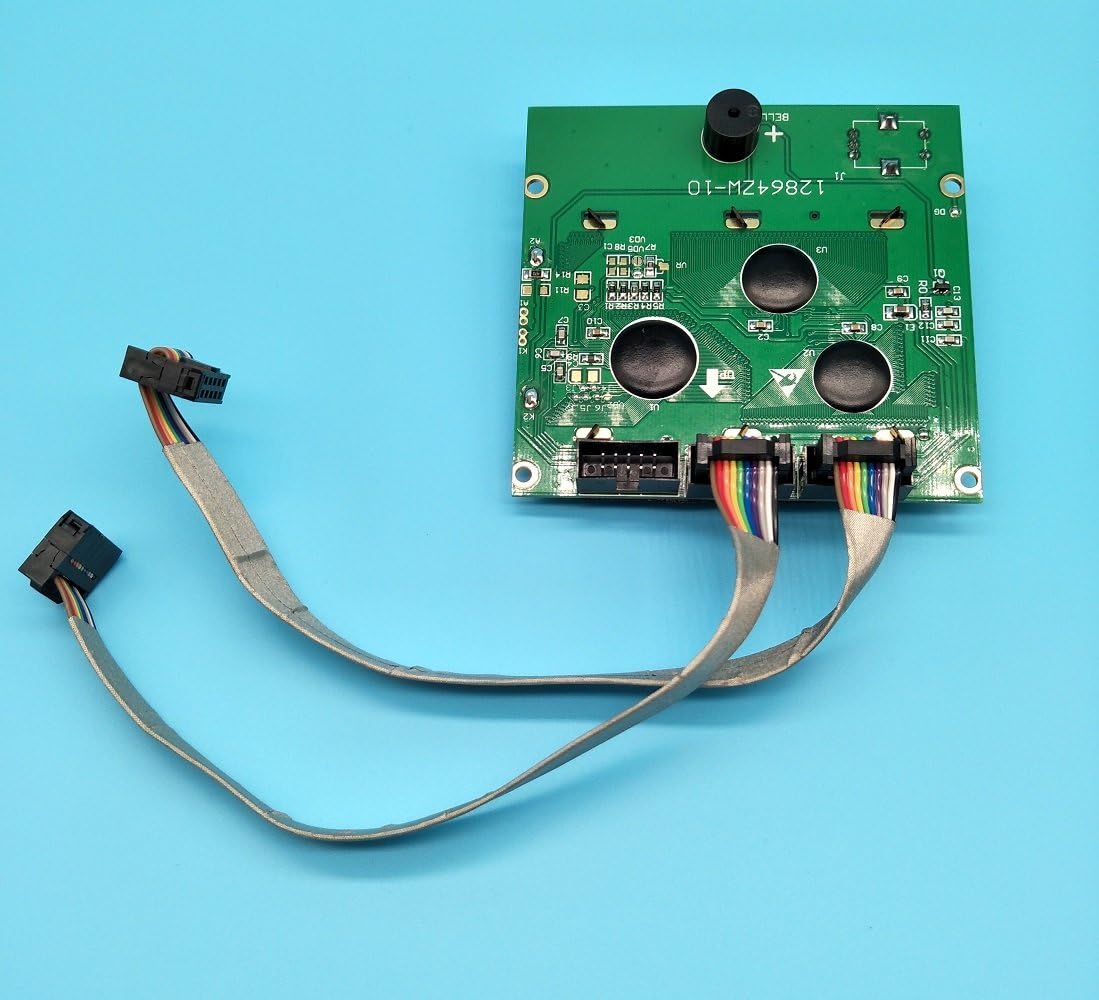

Bender75 Posté(e) Janvier 28 Auteur Partager Posté(e) Janvier 28 (modifié) Salut Pomme verte et merci. J'avais pris ces firmware car apparement il va falloir extraire des trucs dedans pour recompiler le mien. J'ai cru qu c'etait des officiels creality Par-contre mon écran ne dispose que de 2 nappes et 2 connecteurs du coup. Le 3e n'est pas soudé, j'ai mm pas le bloc noir. Ça veut dire quoi si mon driver décède? Qu'il ne marche plus ou bien qu'il devienne corrompu? C'est pas des drivers "soudés" comme sur la carte-mère d'origine? En gros, comme tous les drivers, sont inscrit sur une puce soudée à la cm quoi... Sauf certains bios de CM pC par_exemple. Modifié (le) Janvier 28 par Bender75 Lien vers le commentaire Partager sur d’autres sites More sharing options...

pommeverte Posté(e) Janvier 29 Partager Posté(e) Janvier 29 Salut, Il y a 22 heures, Bender75 a dit : Ça veut dire quoi si mon driver décède? le pilote/driver, si il n'est pas bien refroidi peut surchauffer et être HS. Dans le cas de la SKR E3 mini V2, il est soudé sur le circuit imprimé, donc, à moins d'être outillé (pistolet à air chaud + dextérité au top ) il faudra remplacer la carte-mère complète. Coté firmware, j'en ai compilé 1 à partir des dernières sources stables de Marlin (V2.1.2.1) qui devrait correspondre à ta configuration: firmware.bin Lorsque tu l'auras complètement validé, je te fournirai les fichiers de configuration pour que tu puisses le compiler, en suivant ce tuto par exemple Pour info, j'ai fait les hypothèses suivantes: - détecteur de filament branché sur le port E0-stop - régulation par PID du lit chauffant (à régler via le menu PID) - BLtouch branché sur le port spécifique à 5 broches (pas le connecteur Zmin) - initialisation de l'eeprom après le flashage du firmware. - l'input shaping est activé. En attendant de le régler (voir ici ), il faudra ajouter la ligne M593 F0 au début du Gcode de démarrage - la reprise après coupure d'alimentation est désactivée. Il suffit de l'activer dans le menu adéquate - le linear advance est activé mais défini à 0 en attendant le réglage ( voir cette vidéo ) - activation du Gcode M43 S qui permet de tester le BLTouch - le ventilateur du radiateur de la tête est à brancher sur le port FAN1 (il se déclenchera lorsque la température de buse sera supérieure à 50°C) - le microcontroleur est un STM32F103RC. Si tu as un STM32F130RE ou un GD32... alors le firmware sera différent - activation de l'assistant pour régler le Zoffset du BLtouch (menu Configuration\Avancée\Position Sonde Z\ Assistant Sonde Z) j'ai activé le babystep: en double-cliquant sur le bouton rotatif de l'écran lors de l'impression de la couche initiale, tu pourras régler la hauteur de la buse pour écraser plus ou moins la couche (voir cette vidéo pour mieux comprendre le principe) l'une des 1ères choses à valider sera le fonctionnement du 3D touch. Je te conseille de placer la buse à ~100mm au dessus. Lorsque celle-ci descend au début de la prise d'origine en Z, tu enfonces la touche du BLTouch avec le doigt. Si la buse continue sa descente, alors il faudra éteindre rapidement l'imprimante pour éviter la collision. Actuellement, le BLTouch est censé être 41 à gauche de la buse et 8mm à l'avant. Si ce n'est pas le cas, il faudra mettre à jour ces valeurs via le Gcode M851. Il faudra également calibrer l'extrudeur, surtout si tu as finalisé l'installation du direct-drive (voir l'étape 1 de ce tuto par exemple) 1 Lien vers le commentaire Partager sur d’autres sites More sharing options...
Bender75 Posté(e) Janvier 29 Auteur Partager Posté(e) Janvier 29 (modifié) Salut! Donc j'imagine que mettre un refroidissement passif sur la fameuse puce est recommandé. Je vais surement placer un radiateur passif dessus alors. J'arrive à en voir des fois à 23€ au pire je prendrai une skr1.4 avec un module "rPi" si elle tombe hs. Moi j'avais visé juste une carte-mère de remplacement moins chère quand j'étais tombé sur la SKR3 mini v2. Merci pour ton fichier. J'ai essayé de dessouder l’écran pour fixer un 3è port mais mon fer a souder 40w ne fonctionnait plus. Mon 18w trop faible pour ça. Vous pouvez constater que la position du 3è port est sous l'écran J'ai donc fabriqué une "nappe" elle est branchée côté écran qui est démonté pour plus d'accessibilité. je finirai de la brancher quand je vais l'installer dans le boitier. Merci pomme verte qui devrait être rouge vu l'expérience en la matière A tout à l'heure Je suis pressé de voir la "lumière" bleue de mon imprimante A chaque jour sa peine Euh nuit je voulais dire. J'aime la nuit pour ces trucs là J'ai bien fait de sortir j'ai reçu ma dernière pièce pour monter mon DD. A gauche en ferraille c'est une clé pour dévisser la tête d'impression Donc vu ma config je vais modifier l’emplacement de mon BLT. Modifié (le) Janvier 29 par Bender75 Lien vers le commentaire Partager sur d’autres sites More sharing options...

pommeverte Posté(e) Janvier 29 Partager Posté(e) Janvier 29 (modifié) Il y a 5 heures, Bender75 a dit : Donc j'imagine que mettre un refroidissement passif sur la fameuse puce est recommandé. Je vais surement placer un radiateur passif dessus alors. ils ne sont pas présent par défaut? Citation Il y a 5 heures, Bender75 a dit : J'ai donc fabriqué une "nappe" elle est branchée côté écran qui est démonté pour plus d'accessibilité. je finirai de la brancher quand je vais l'installer dans le boitier. j'espère que c'est temporaire , parce que là, c'est franchement pas très fiable Modifié (le) Janvier 29 par pommeverte Lien vers le commentaire Partager sur d’autres sites More sharing options...
Bender75 Posté(e) Janvier 29 Auteur Partager Posté(e) Janvier 29 (modifié) Ah, c'est ceux là? Je vais plutôt les coller avec une colle thermique car leurs scotch "thermique est vraiment nul. Oui c'est temporaire le temps de trouver dans mon bordel, 2 nappes pour m'en fabriquer 1 en Y. Je passerai certainement à un autre écran dans le futur. D'ailleurs en matant, j'ai vu que l'ecran tft35 aussi avait une autre nappe Là au premier test, ça s'allume mais rien qui s'affiche. Je ne sais pas si c'est normal Là dans l'immédiat, j'ai besoin de cuisiner pour recuperer des forces Modifié (le) Janvier 29 par Bender75 Lien vers le commentaire Partager sur d’autres sites More sharing options...
pommeverte Posté(e) Janvier 30 Partager Posté(e) Janvier 30 Salut, Il y a 13 heures, Bender75 a dit : Là au premier test, ça s'allume mais rien qui s'affiche. tu as essayé le firmware que j'ai proposé ici? Lien vers le commentaire Partager sur d’autres sites More sharing options...

pommeverte Posté(e) Mars 20 Partager Posté(e) Mars 20 Salut, Si le mode Marlin n'affiche rien, c'est que la communication n'est pas établie. Habituellement, on branche les 2 câbles comme dans cette vidéo: celui à 5 fils noirs pour le mode tactile: fil reset (seul) à gauche sur la carte mère celui à 10 fils gris pour le mode Marlin (connecteur EXP3 de l'écran) 1 Lien vers le commentaire Partager sur d’autres sites More sharing options...
Bender75 Posté(e) Mars 20 Auteur Partager Posté(e) Mars 20 Oui c'est ce qui est fait fait! Je suis en train de monter mon firmware klipper aux p'tits oignons en ce moment... J'ai deja installé mon Rpi pour installer klipper... Lien vers le commentaire Partager sur d’autres sites More sharing options...
