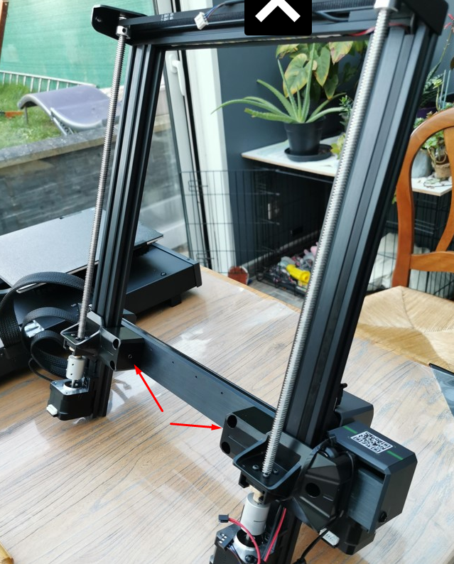

Salut @Chepre alors pour la courroir du Z c'est une courroie qui vocation a assurer la synchronisation entre les 2 vis trapézoidales du Z en cas de defaillance d'un moteur, mais cela n'a pas pour bute d'assurer la transmission comme les courroies X et Y c'est normal et pas un problème qu'elle soit plus lâche 😉
Par contre je comprend pas trop ton soucis de frottement sur le Z tu peux essayé d'expliqué mieux ton soucis ?

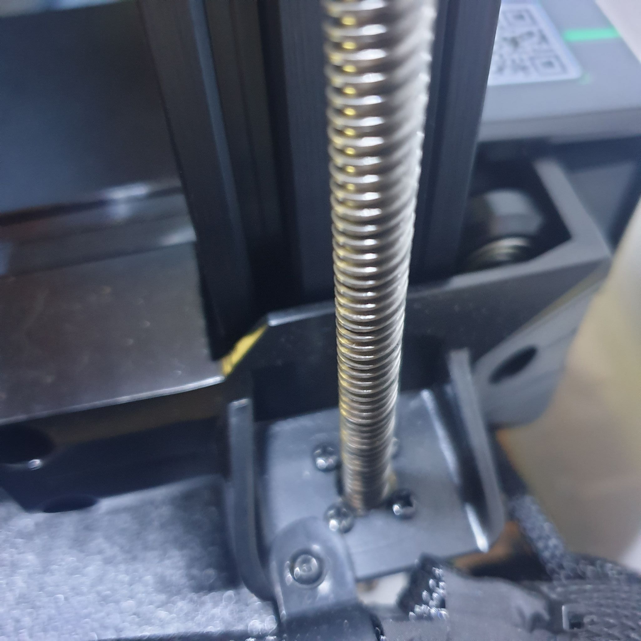

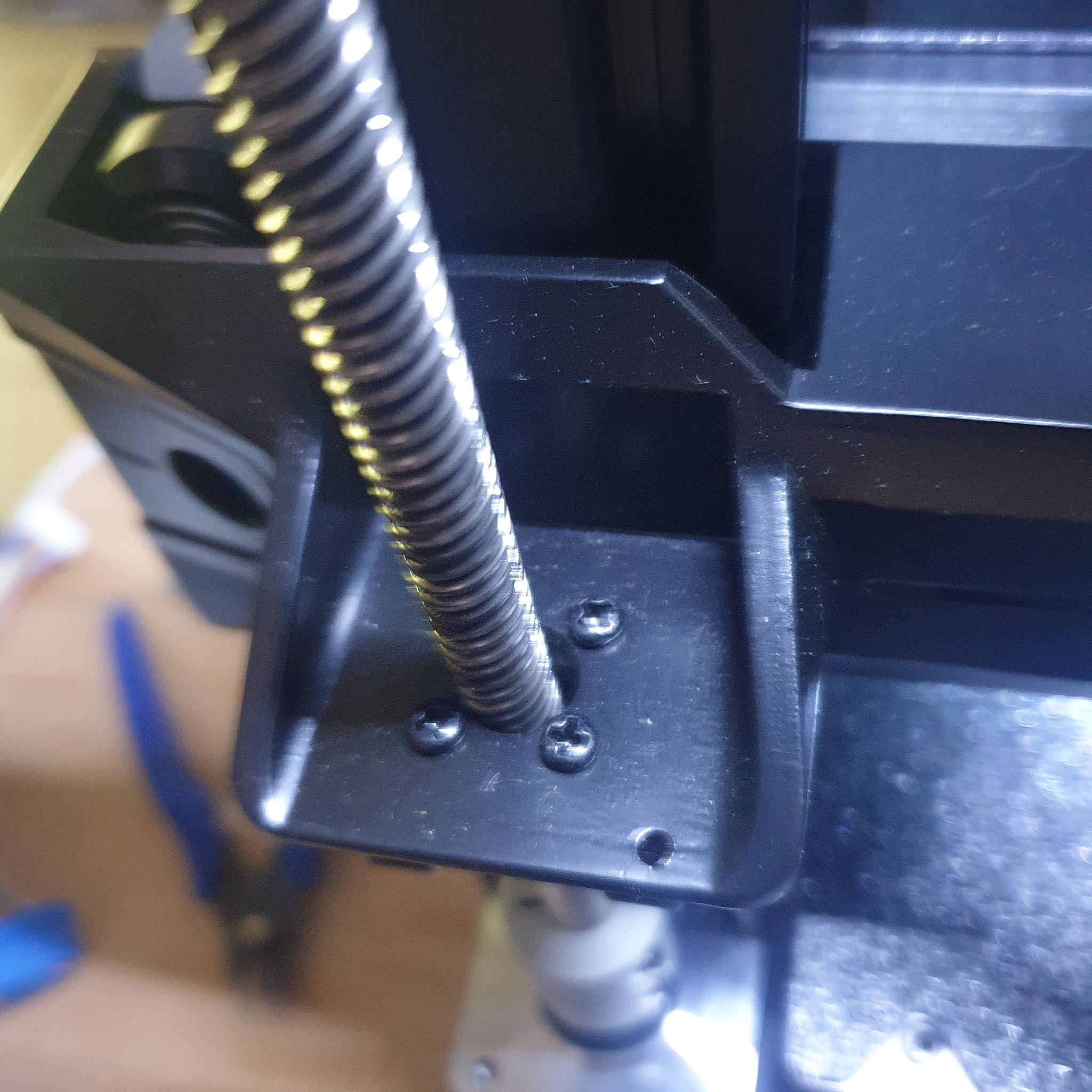

Parfois, une image est plus simple qu'une explication
https://ibb.co/zmJ3kYb
la barre n'est pas centrée comme la deuxième, elle touche le côté du "guide"
EDIT : je viens de la démarrer et lors du test du Z dans la descente la barre a fait des "sursauts"
EDIT 2 : on peut ajouter qu'il y a un bruit de vibration très fort quand elle monte/descend pour faire les 121 points
Modifié (le) par Chepre

Ha ok tu parlais de la vis trapézoidale de 8mm, qu'elle soit pas au centre n'est pas forcement grave en soit mais elle doit pas frotter en effet normalement surtout que tu as en partie basse guide qui permet a la traverse X de monter et descendre en fonction de sa rotation, peux tu vérifié l'equerrage de ton portique Z et si tu as du jeux pour ajuster le guide laiton maintenue par les vis que tu montre dans ta photo.
Salut @Chepre, je viens de regarder sur la mienne, et les 2 vis sans fin du Z ne sont pas tout à fait centrées non plus. 20240603_170122.thumb.jpg.e4ce943dfa13cb7a8d793d0d3f5000d5.jpg20240603_170137.thumb.jpg.04647d4a7ff8334a6ded644d9615a457.jpg
Mais je n'ai aucunes contraintes lors de la montée ou descente.
Je regardais demain si on peut améliorer ce centrage.
Il y a 2 heures, Chepre a dit :
Par contre au vu de se que tu nous dit ne force pas plus, il faut pas abîmé autre choses en forçant trop.
Il faudrait regarder en 1er si ton axe X est bien perpendiculaire aux montants de l'axe Z.

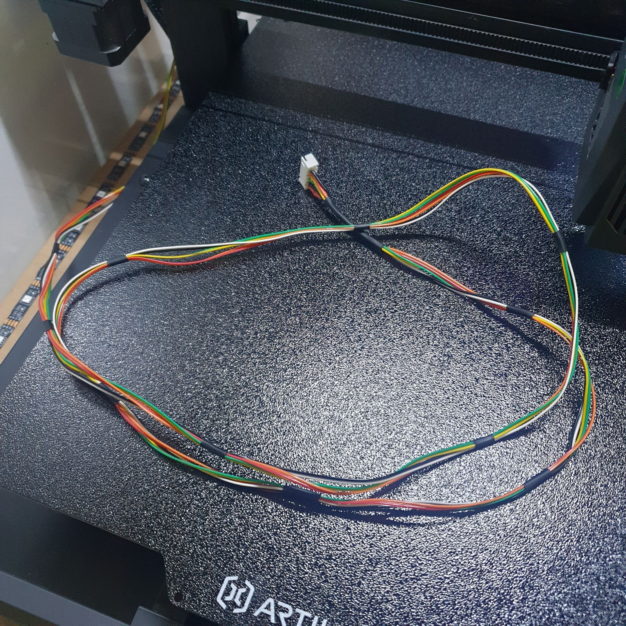

bonjour
petite question sur ce fameux ADXL345 il reste fixé sur l'imprimante une fois l'étalonnage fait? si oui ont le met ou?
je suis curieux de savoir en plus sur ali express il est vraiment pas chère

Bonjour @clyde76
https://drive.google.com/file/d/1yyg9tr_pSbx4GT9mbU0dyaitnd3vth4U/view?usp=sharing
Oui, comme le montre le notice d'installation chez Artillery.com.
Le câble ressort de l'imprimante à l'arrière gauche, avec tout les câbles pour l'extrudeur, et détecteur de filament etc. C'est très facile à faire.
Comme ça tu t'en sert juste quand tu en as besoin pour tes tests de compensation.

non tu le place sur le plateau ou la tête que en cas de besoin de fait un calibration de la résonnance sinon on le débranche ou met sur le côté 😉
Les équerres ont l'air plutôt correctes pour le coup.
J'ai retesté, il y a un petit saut à peu prêt tous les 5cm (c'est léger mais c'est bien là).

Et entre l'axe x et z, entre le montant du x et les montants du z ?

Ok alors le soucis que tu as c'est que tu as une V-wheels qui c'est déformé le réglage des V-Wheels Z sont trop serré, il faut que tu regarde les roues que chaque côté elle doivent tourner si avec le doigt tu essaie de les faires tourner (mais il doit y avoir une petite résistance aussi), tu as une petite vis de reglage que chaque côté a ajuster pour adapter la pression des roues, une photos te montrera mieux les vis de réglage 😉
Les Roues vont reprendre leur forme au fur et a mesure des jours avec l'utilisation
