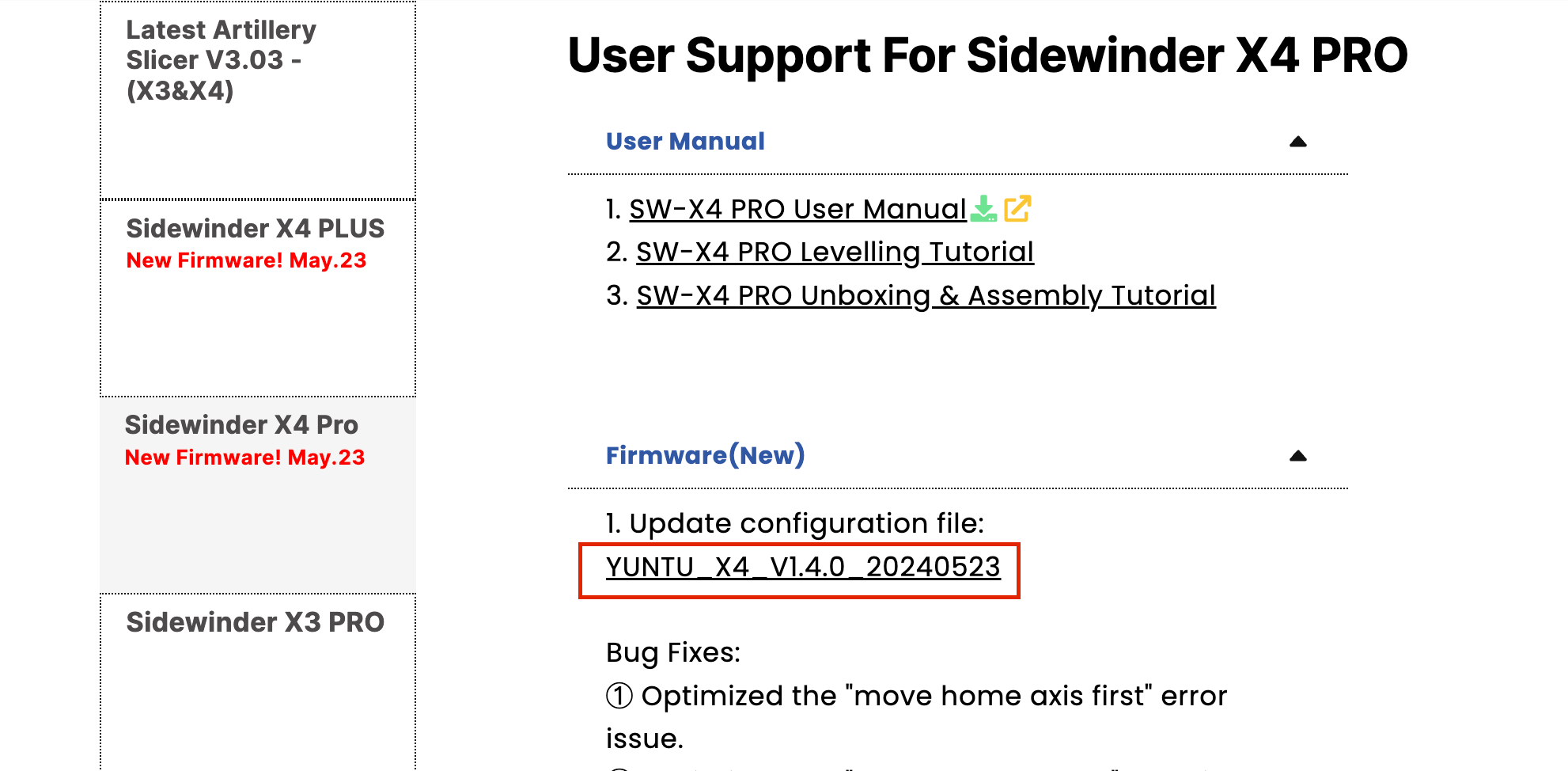

Bonjour, ou trouves tu le fichier mksp? Car je n ai que 2 archives : Celle avec l image et celle avec le fichier config.
Bonjour @olivierxp13, il y a trois liens dont un au tout début, je l'avoue les noms des liens ne sont pas super explicites, dans l'archives tu as le fichier en question :

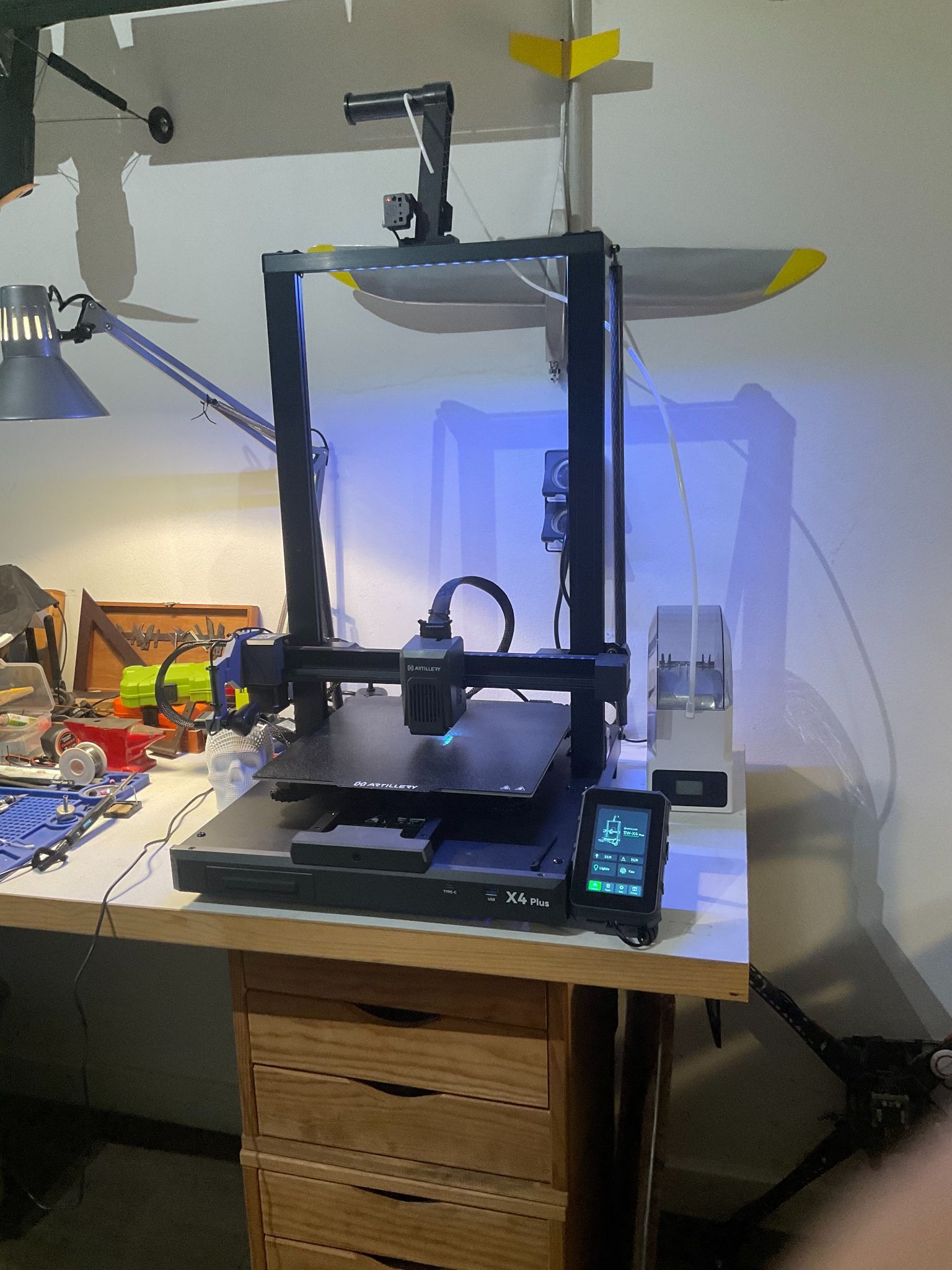

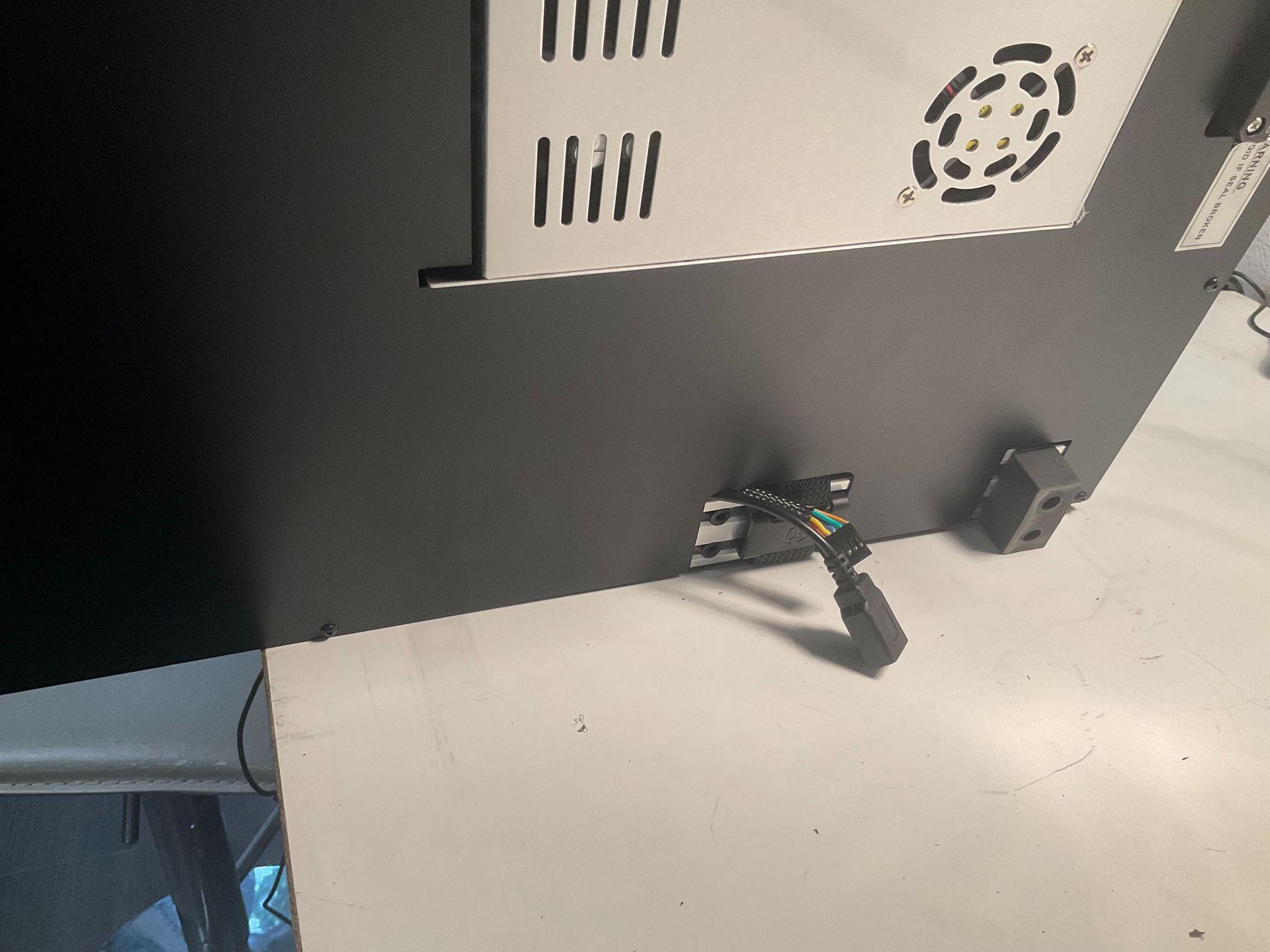

Du coup j'ai tiré une rallonge usb pour la camera et une ADXL,comme ça il n'y aura plus à ouvrir ce capot.
J'ai aussi installé une dry box,plus qu'à peaufiner les parametres.

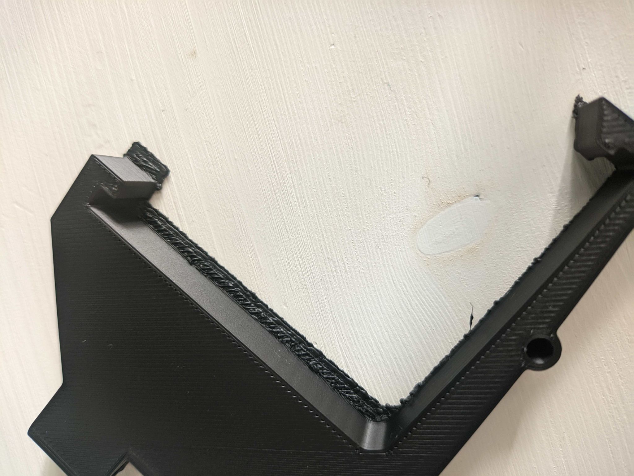

je me suis lancé dans une nouvelle impression et je trouve que j'ai une sorte de sous-couche qui bouche les trous et bave :
Je me réponds à moi-même 😀.
Je crois que j'ai extrudé le filament comme une buse. Depuis j'ai mieux fait le truc, MAJ (encore) le firmware et fait les reset demandés suite à la MAJ. MAJ de mon printer.cfg et rajouté les config de @MrMagounet dans mon Fluidd et le 2ème essai me semble le bon.
Ah oui en effet, y en a un de 7 Mo. Il me rend chevre ce fabricant...
