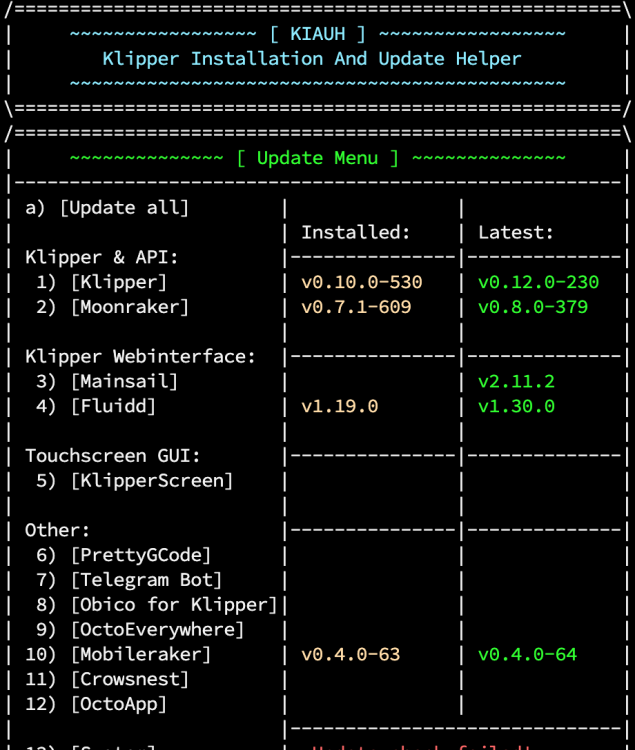

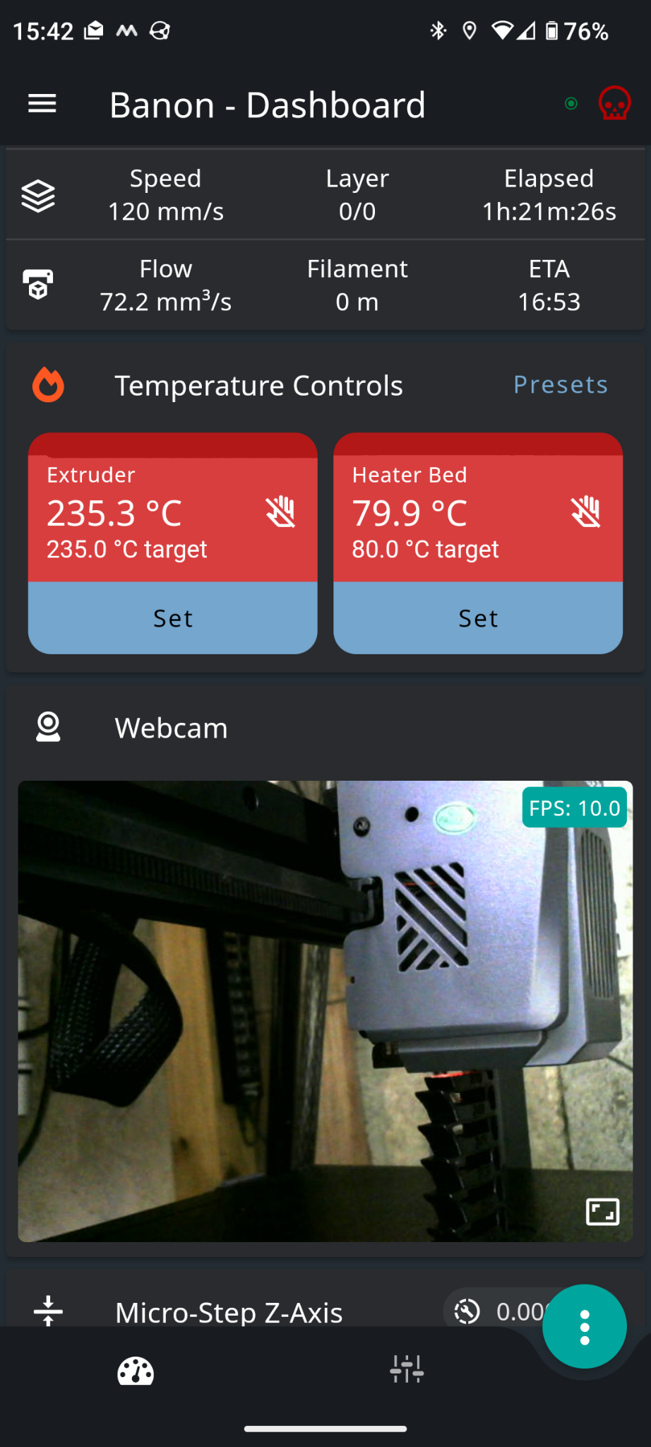

salut
je viens de faire une redirection de port pour utilisé mobileraker sur mon téléphone, tout fonctionne sauf la webcam qui est en usb et la je sèche.
si une âme charitable pouvais m'aider.😇

Oui la Caméra ne fonctionne pas chez moi non plus j'ai pas cherché plus j'ai limpression que cela est lié a la version de moonraker trop ancienne mais je suis pas sur a 100% la.

Etrange pour moi ça fonctionne sur Mobileraker sur Android, j'ai installé l'agent Mobileraker via kiauth en ssh sur l'imprimante, pas d'autre mise à jour si ce n'est kiauth lui-même.
J'ai ensuite dû ajouter la camera sur l'application en allant faire un tour dans le menu : appuyer sur les trois traits horizontaux en haut à gauche puis roue crantée en haut à gauche. La il y a un champs Webcam où il faut appuyer sur add.

j'ai pas tester en ajoutant l'agent Mobileraker via Kiauh sur les version que j'avais installer sur RPi depuis les dépôt officel je n'ai pas eu a le faire cela fonctionnait de base.

salut
merci pour la réponse tu as un tuto pour kiauh ? j'ai un peu peur de faire une boulette😆
il y a 1 minute, clyde76 a dit :
salut
Il suffit de se connecter en ssh sur l'imprimante et de taper cette commande
./kiauh/kiauh.sh
Kiauth proposera de se mettre à jour, tu peux le faire pas de risque de ce côté.
Ensuite tu vas dans le menu d'installation, tu sélectionnes Mobileraker et voilà.
Là ou ça peut être risqué c'est si tu installe/supprime/mets à jour les packages Moonraker, Klipper ou Fluidd.

merci je viens de mettre a jour via putty pour le restart kiauh j'éteint et je rallume l'imprimante?

Surtout ne fait pas de mise jour klipper, moonraker pour évite de mettre hors service ta X4.

si tu as mis a jour Kiuh uniquement tu peux faire la mise a jour a présent de mobileraker uniquement hein, et après tu sort du SSH et tu fait un restart système dans Fluiid ou redémarre l'imprimante.
oui j'ai vue cela merci
Il y a 3 heures, clyde76 a dit :
salut
As-tu activé le service ?
en ssh il faut faire un "systemctl enable webcamd" avant de pouvoir la configurer et l'utiliser dans fluidd ou autre

la cam marche très bien sur le réseau local le but c'est d'avoir un œil quand je suis au boulot et qu'il Ya un print en cours

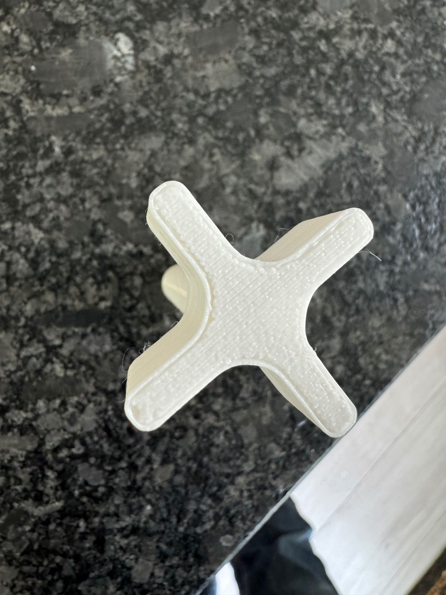

Hello, je ne sais pas si ça se voit bien sur la photo mais une idée de pourquoi le raccord entre la première couche et le remplissage ne se fait pas tout à fait bien ? Merci
j'ai bien mis a jour kiauh et mobileraker mais toujours rien c'est peux être a cause de ma webcam de récup qui date de l'ère de windows xp.

Il y a 3 heures, Chepre a dit :
ta première couche est trop haute pas assez ecraser faut ajuster ton Z-offset

J'ai quand même une question sur l'adhésion de la première couche. J'ai pris l'habitude avec le PLA de laisser refroidir le plateau et la pièce avant de décoller quoi que ce soit du plateau. Et avec le PLA, la pièce se décolle toute seule.
Mais là, en faisant la même chose avec le PETG, la première couche est vraiment scotchée au plateau. Obligé de prendre la raclette en métal, et j'ai peur qu'à la longue, ça arrache le revêtement du plateau. De plus sur les premières couches fines comme la base de supports, la couche est cassante, et je dois l'exploser à la raclette pour tout décoller du plateau
  1. est-ce que vous décollez de suite après une impression au PETG?
  2. est-ce que vous avez les mêmes soucis d'adhésion? Si oui, une piste pour réduire le souci?
