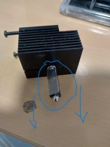

J'ai tenté à chaud et à froid, ça bougeait pas. Finalement, j'ai flingué la buse en forçant trop pour le laiton...
Bon, comment on sort le bloc de chauffe du gros radiateur? Faut que je le dégage de là pour le monter sur l'étau.

Il y a 2 petites vis derrière le ventilo.
Je pense que tu peux enlever la buse cassé dans le bloc de chauffe, il faut démonter ton hotend, et démonter le Heatbreak, (la pièce cylindrique en acier au dessus du bloc de chauffe, c'est vissé dans le bloc de chauffe.). Il faudra enlever aussi, je pense, la cartouche chauffant et la sonde de température.
En fait la buse est serrer contre le Heatbreak dans le corps de chauffe, si tu arrive à démonter le Heatbreak la buse n'est plus contrainte elle devrait pouvoir se dévisser sans trop de problème.
Mais il faudra sûrement le faire à chaud. Si tu arrive à avoir le bloc de chauffe sans la cartouche chauffant et la sonde de température tu peu le chauffer gentiment au dessus d'une petite plaque de gaz et démonter le Heatbreak et la buse.

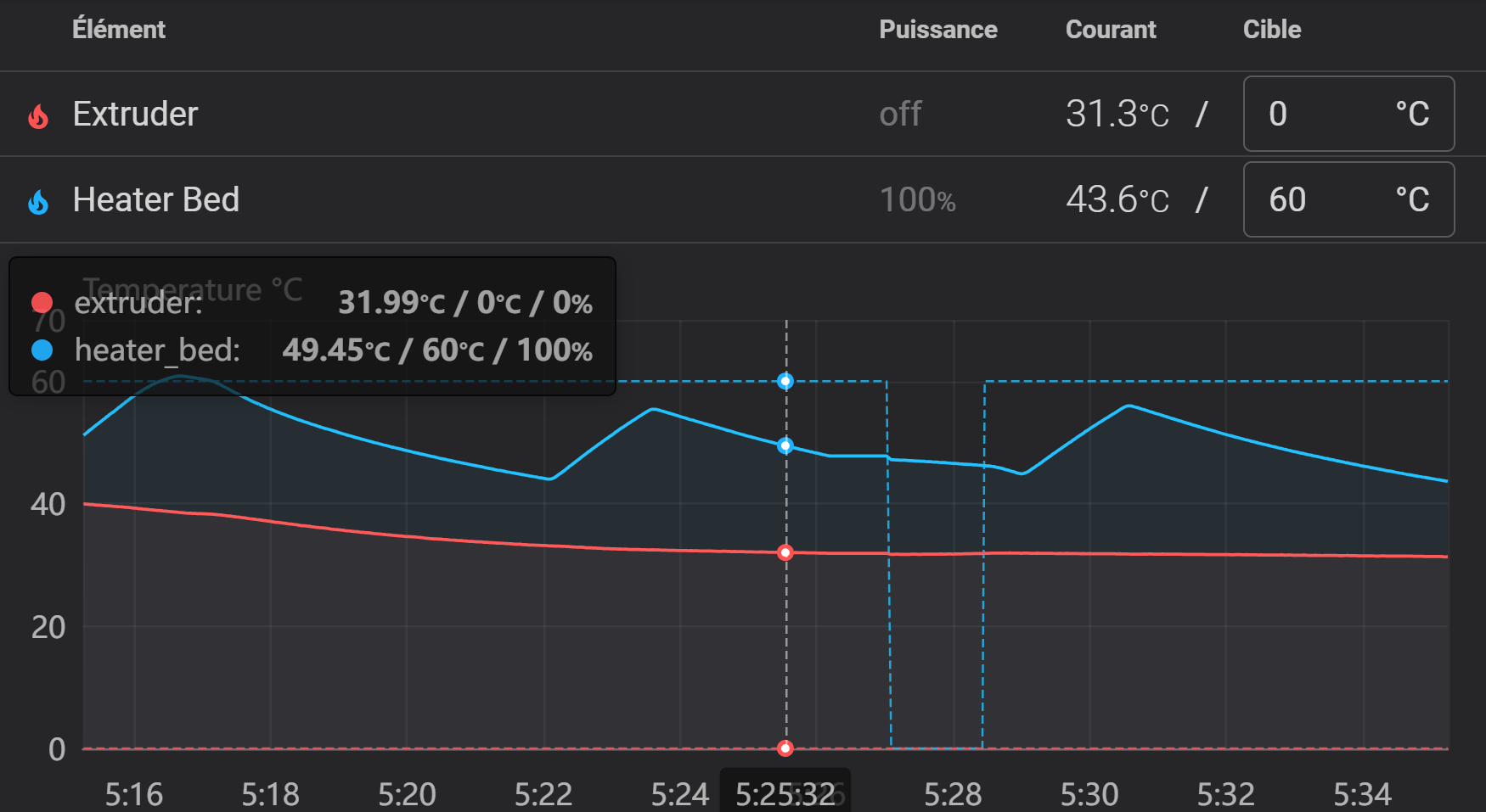

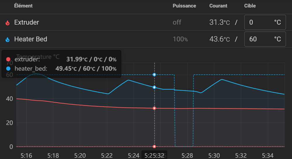

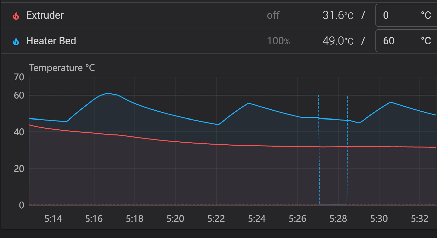

J'ai un soucis avec la chauffe de mon lit.
Tout se passe bien pendant la première couche.
Puis dès qu'on passe à la 2e couche, la température chute jusqu'à ce que la machine se mette en arrêt, pourtant la chauffe est bien indiquée à 100%
ça finit par remonter.
Mais hier il a fini par se mettre en défaut de chauffe, je ne comprnds pas ce qui se passe.
une idée?

@LilYoda pour le changement de buse tu monte la Temp° a environ 180°c une clé a molette petite pour bloc le hothend, ensuite une clé pour désserrer la buse a chaud tu laisse refroidir la buse et tu deserre a la main, puis quand tu place la nouvelle tu serrer a la main puis après tu met en chauffe et tu serre la buse.
Le couple de serrage d'une buse ce situe entre 1.8Nm et 2.5Nm maximum, bon moi je le fais au juger car j'ai l'habitude 😉
il y a 18 minutes, Didi555 a dit :
Tu peux nous dire ton modèle x4 ou x4 plus, et si tu as fait la dernière maj officielle ?
x4 plus et oui dernière maj
il est remonté en se stabilisant mais je pense que c'est ce qui s'est passé hier, ça n'a pas l'air constant, et je pense que ça va se reproduire vu le comportement d'hier
Modifié (le) par Endevor
Ok, 👍
Essaye de faire un fichier qui est sur la clé usb fournis pour voir si le problème est toujours présent.

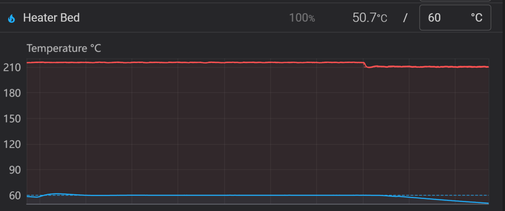

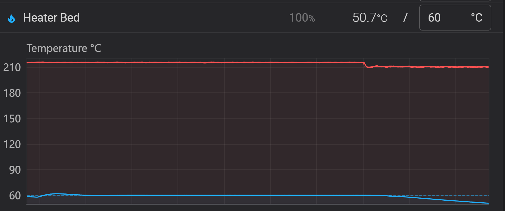

ça n'a rien à voir, ça se produit même quand je mets la température manuellement à 60...
J'ai même tenter le pid avec la macro donnée dans ce fil, mais il n'arrive même pas à tenir ou même à atteindre 60.
Regardez ça c'est 2 tentatives de PID, j'ai redémarré le firmware au milieu pour voir.
là c'est marqué chauffe à 100% mais la température descend.
Il est possible que tu ai un defaut avec le pad chauffant la sonde et plus simplement le cable qui va au bed !

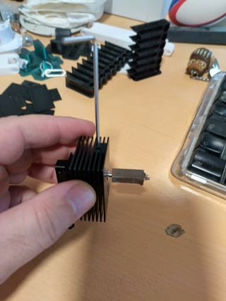

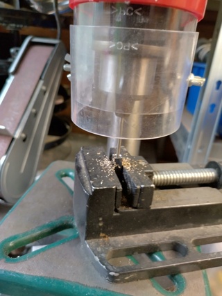

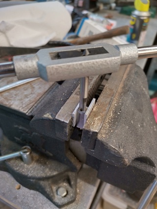

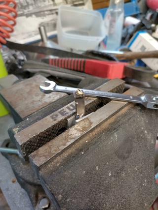

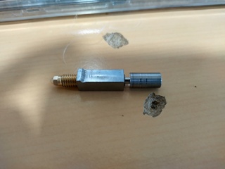

Bon, je documente ici, au cas (improbable) où ça arrive à quelqu'un d'autre d'avoir une buse totalement bloquée dans le corps de chauffe
Pour démonter/remonter, une video faite par Artillery eux même qui aide, là: https://www.youtube.com/watch?v=T7Co6j8Aaz0
Pour récupérer le bloc corps de chauffe+heatbreak, il faut dévisser une petite vis au fond du puits là:
Ensuite pour défaire corps de chauffe et heatbreak, passage à l'étau avec cales en alu sacrificielles, et une clé plate de 8mm
Perçage avec forêt de 3mm
Taraudage M4, reperçage avec forêt de 4.5mm, puis re-taraudage M6 par le côté heatbreak
Quand il ne reste plus grand chose de la buse en laiton, la taraud finit par débloquer et entraîner la buse
https://www.youtube.com/shorts/-YQFB0N9fFg
Et hop:
A éviter avec des buses en acier, mais avec des buses laiton, ça passe crème
Question: il y avait quelque chose entre la buse et le heatbreak? J'ai vu un peu de plastique noir en démontant, mais je ne sais pas si c'était prévu, ou juste du filament fondu qui restait à l'intérieur

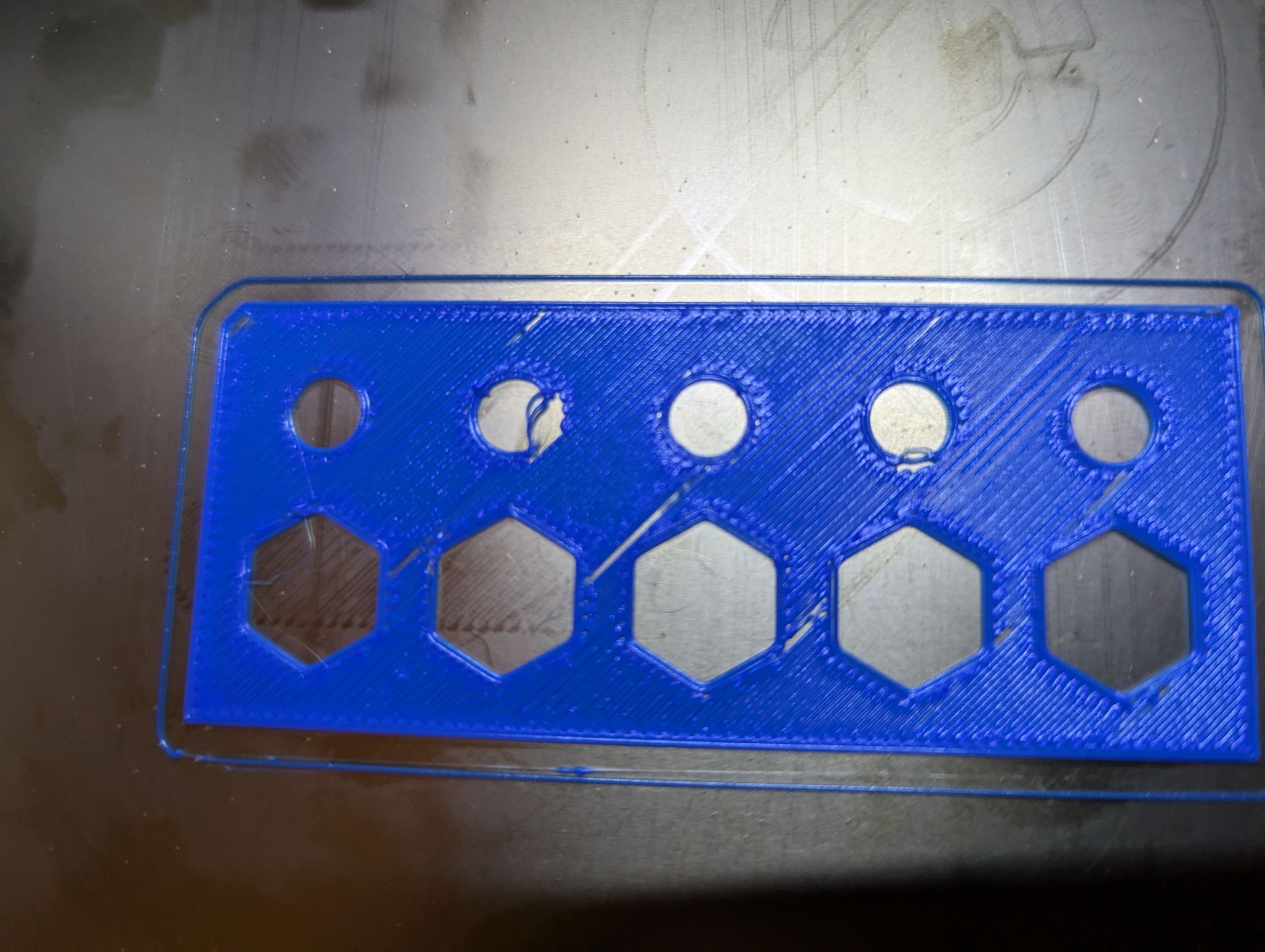

Bonjour à tous,
J'ai un souci que je n'arrive pas a résoudre sur ma première couche.
Je ne comprends pas pourquoi au début de l'application d'un filament que ça soit pour la ligne de purge, la jupe ou au niveau des premières lignes périmétriques des pièces j'ai l'impression d'avoir systématiquement un retard à l'extrusion. Par exemple avec la jupe et le trait de purge la ligne ne commence à s'appliquer qu'après environ 3/4cm.
J'ai calibré et recalibré tout ce que je pensais nécessaire (extrusion au pied à coulisse, tour de température, flow, tour rétraction, pressure advance, zoffset) sans amélioration.
Cela à pour résultat que le remplissage de la couche inférieur ne s'accroche pas correctement sur le côté lorsqu'il manque un bout de ligne de périmètre.
Je me demande s'il ne peut pas y avoir un réglage sur la rétraction ou la dérétraction qui me permettrait d'améliorer les choses.
Depuis quelque jours il m'est impossible de faire une première couche propre. Je n'avais aucun soucis avant, je commence à me demander si cela ne cache pas un problème physique (moteur d'extrusion ou buse). Auriez-vous une idée de ce qui pourrait provoquer ces soucis ?
Ce qui est sûr c'est que
- ce n'est pas lié au filament (même soucis avec tous ceux testés)
- ce n'est pas un problème de z-offset ou de bed levelling, de flow rate de température ou de plateau gras.

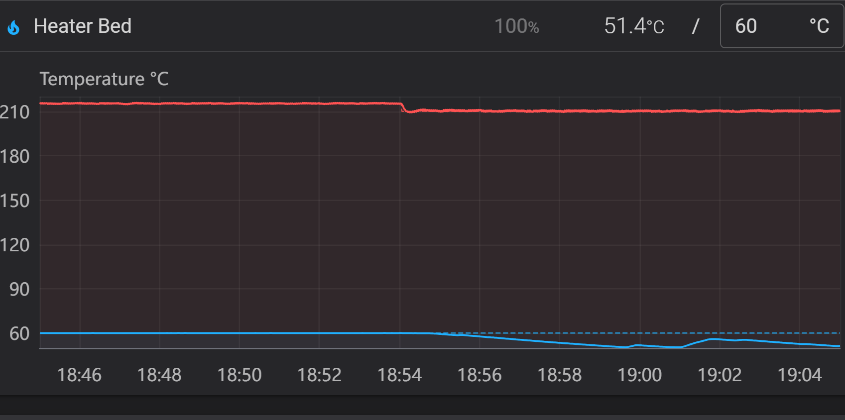

Il y a 13 heures, Endevor a dit :
Ha oui j'avais pas compris comme ça.
Il y a 8 heures, MrMagounet a dit :
Effectivement il faut contrôler tout le câblage du plateau chauffant.
As-tu fait une demande chez Artillery ? Là on est dans du S. A.V.
Et hop:

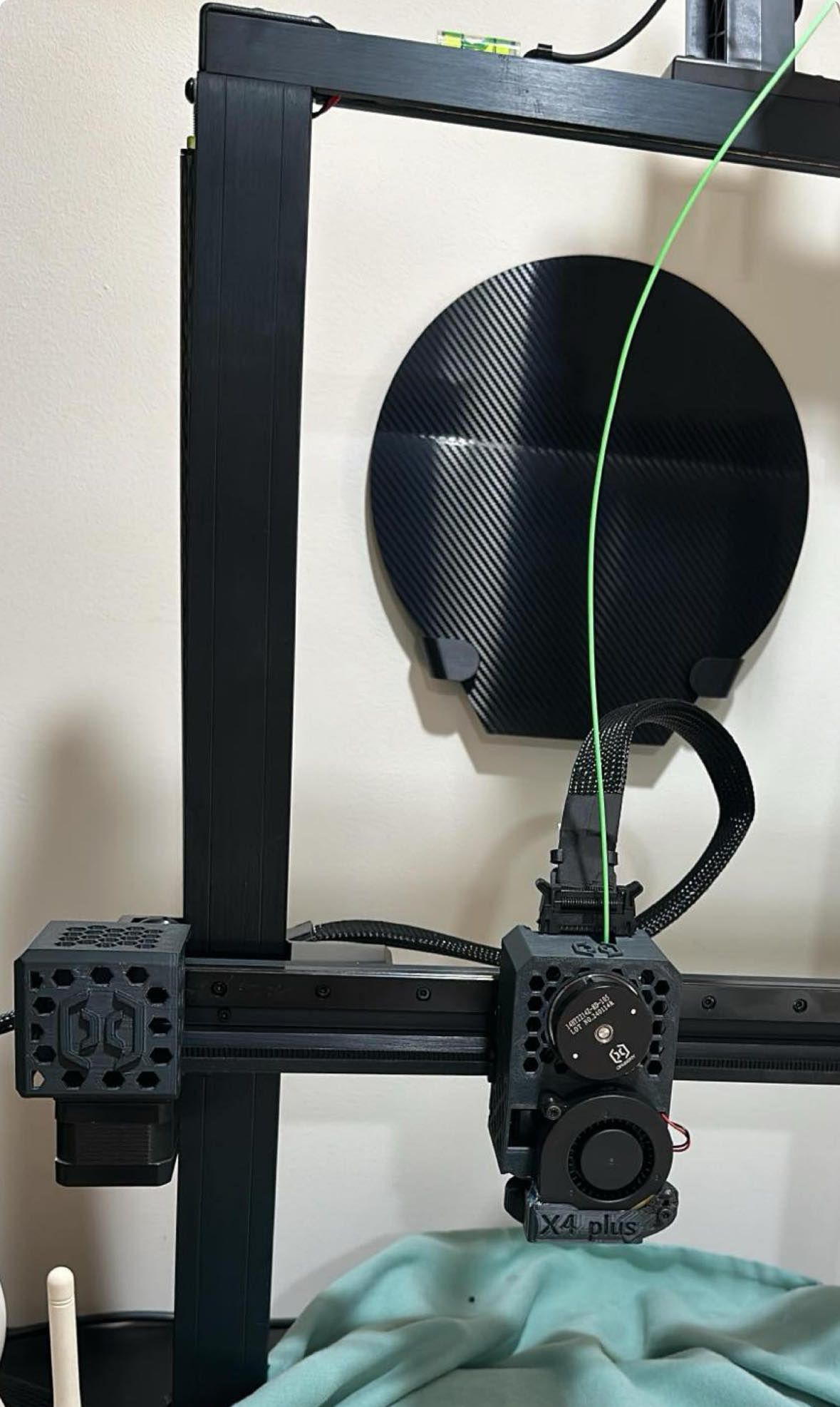

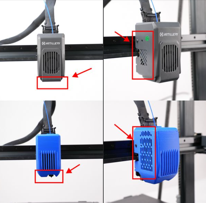

Aujourd'hui Artillery, nous a sortie un STL pour imprimer un nouveau carter pour la tête d'impression, que je n'ai pas essayé pour le moment.
Mais voici ce qu'il propose.
Voici les informations données par Artillery :
  1. Une meilleure dissipation de chaleur grâce à un plus grand grille d'air sur le côté.
  2. La forme du conduit d'air est modifiée pour éviter que le modèle agripper lors de l'impression.
  3. La position de la buse est exposée, ce qui permet d'observer clairement l'état de la buse a tout moment.
  4. Diminution du bruit de l'extrudeur.
Ce modèle est disponible Sur le Google Drive Artillery.
